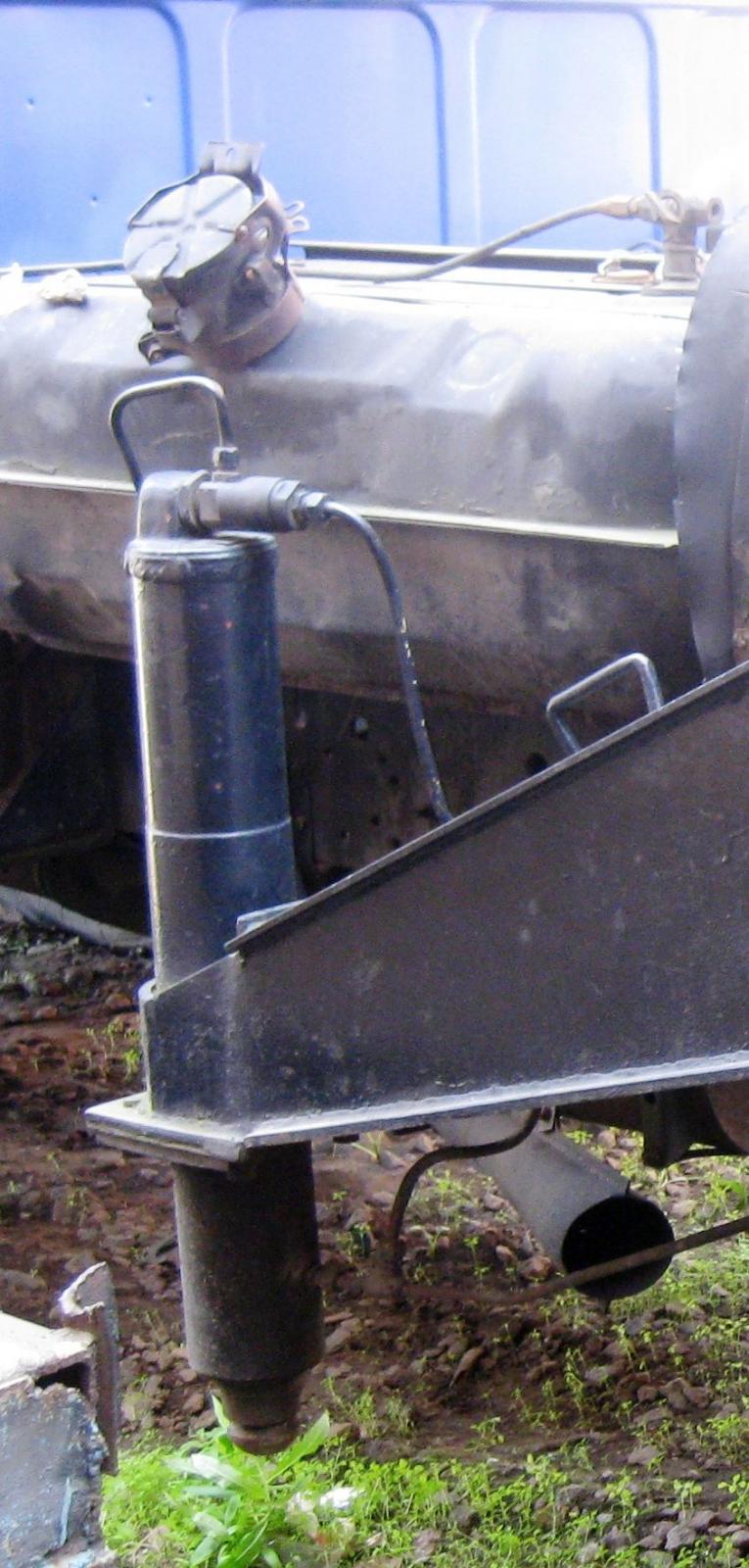

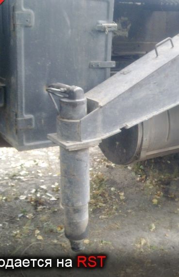

coles Опубликовано 27 октября, 2014 Автор Жалоба Опубликовано 27 октября, 2014 Блин, Анатолий!?)) - я надеялся что про них никто не спросит)))) - не обещаю (ну точно - не в первую очередь)) , но постараюсь.., благо есть наработки уже - давно пытался за модель этого крана взяться))НО тогда - нужна помощь Форумчан - интересует ширина проема под опоры...маловата она на модели кажется....кто может замерить или владеет данной инфой?

S.T.A.L.K.E.R. Опубликовано 30 октября, 2014 Жалоба Опубликовано 30 октября, 2014 Сергей, пожалуйста сними размеры с опорной площадки, я начинал когда то делать крановую установку но так все и заглохло, хотя кабина, поворотное основание и половина стрелы готовы.
coles Опубликовано 30 октября, 2014 Автор Жалоба Опубликовано 30 октября, 2014 Сергей, а как разбирали модель? Например как доставали катушки, опоры и т.п.Да в общем-то все просто оказалось (как и подозревал)) - С лебедок срезал сначала прутки (по 2-сверху), потом просто аккуратно подходящими круглогубцами расшевелил лебедки (покрутил туда-сюда) и , чуток в сторону развел их "щеки" просто достал их...Стрела - вынимается просто ось крепления, половинится - тоже легко, держалась на "честном слове", опоры - чуть разводишь в сторону "боковушки", и лапа просто достается...(одну , правда - сломал, начав вначале их "тупо" вниз опускать...НО - все равно переделывать, не страшно...портал тоже снимается путем аккуратного "шевеления" в месте крепления к противовесу - приклеено было чисто символически...PS По размерам - постараюсь чуть позже, работа в не графика...)

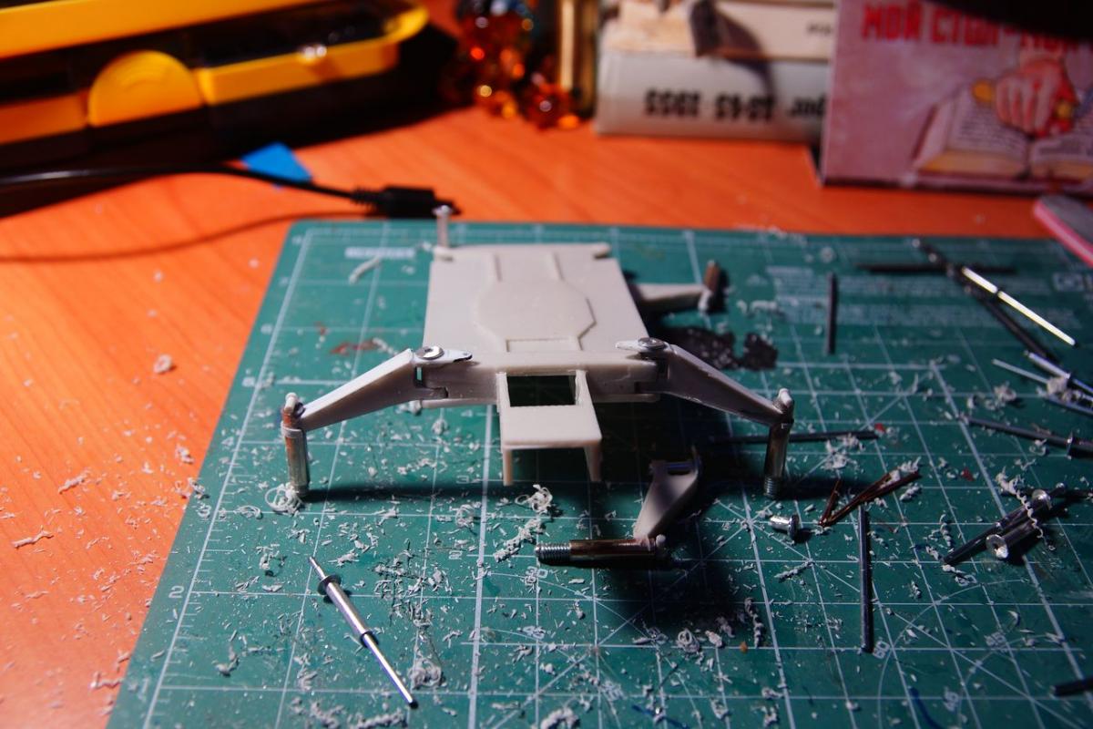

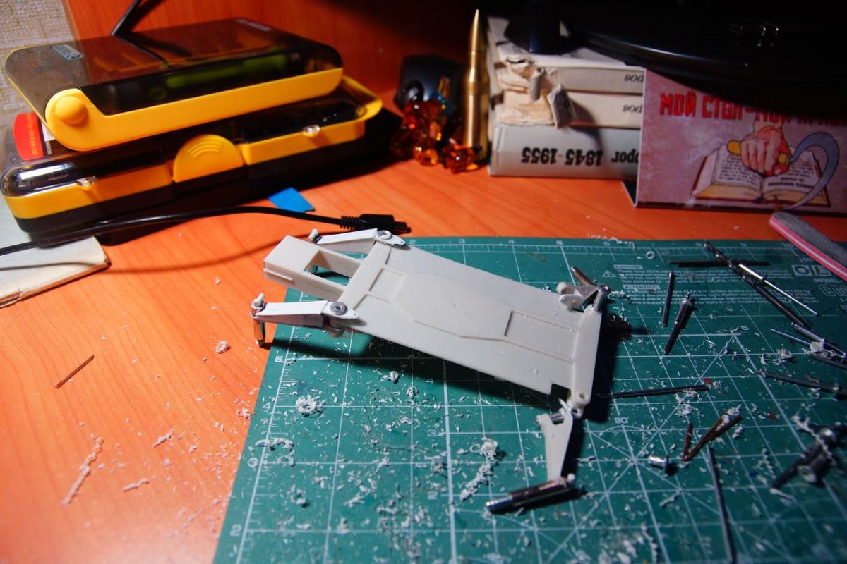

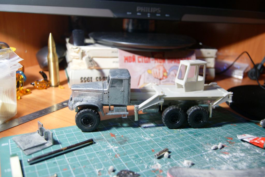

coles Опубликовано 30 октября, 2014 Автор Жалоба Опубликовано 30 октября, 2014 Ну как-то так:PS Оченно КИТа установки - не хватает!) 1

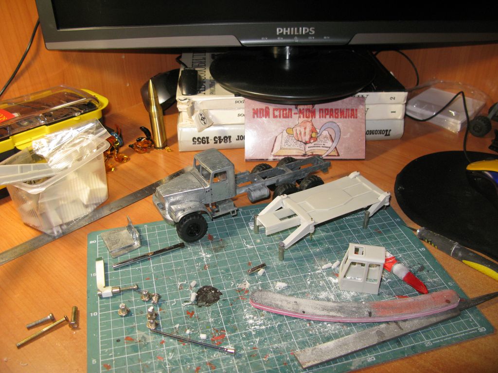

coles Опубликовано 17 ноября, 2014 Автор Жалоба Опубликовано 17 ноября, 2014 Потихоньку довожу до ума АК-75.....Пока ждал его - думал что в первую очередь сделаю вставку в стрелу, НО не тут-то было - после изучения тех.литературы и консультации у Александра (Техстори) выяснилось что вставки в стрелу стали делать с моделей КС-2561Д. До этой модели (все АК) оснащались только надставкой стрелы (что и пытаюсь изобразить))PS Аэрограф - включал пару раз, один раз даже попробовал с краской на лист бумаги, вроде что-то получилось...))) 7

Vitas161rus Опубликовано 17 ноября, 2014 Жалоба Опубликовано 17 ноября, 2014 Очень интересное решение! Класс! С гуськом будет настоящий эксклюзив!
