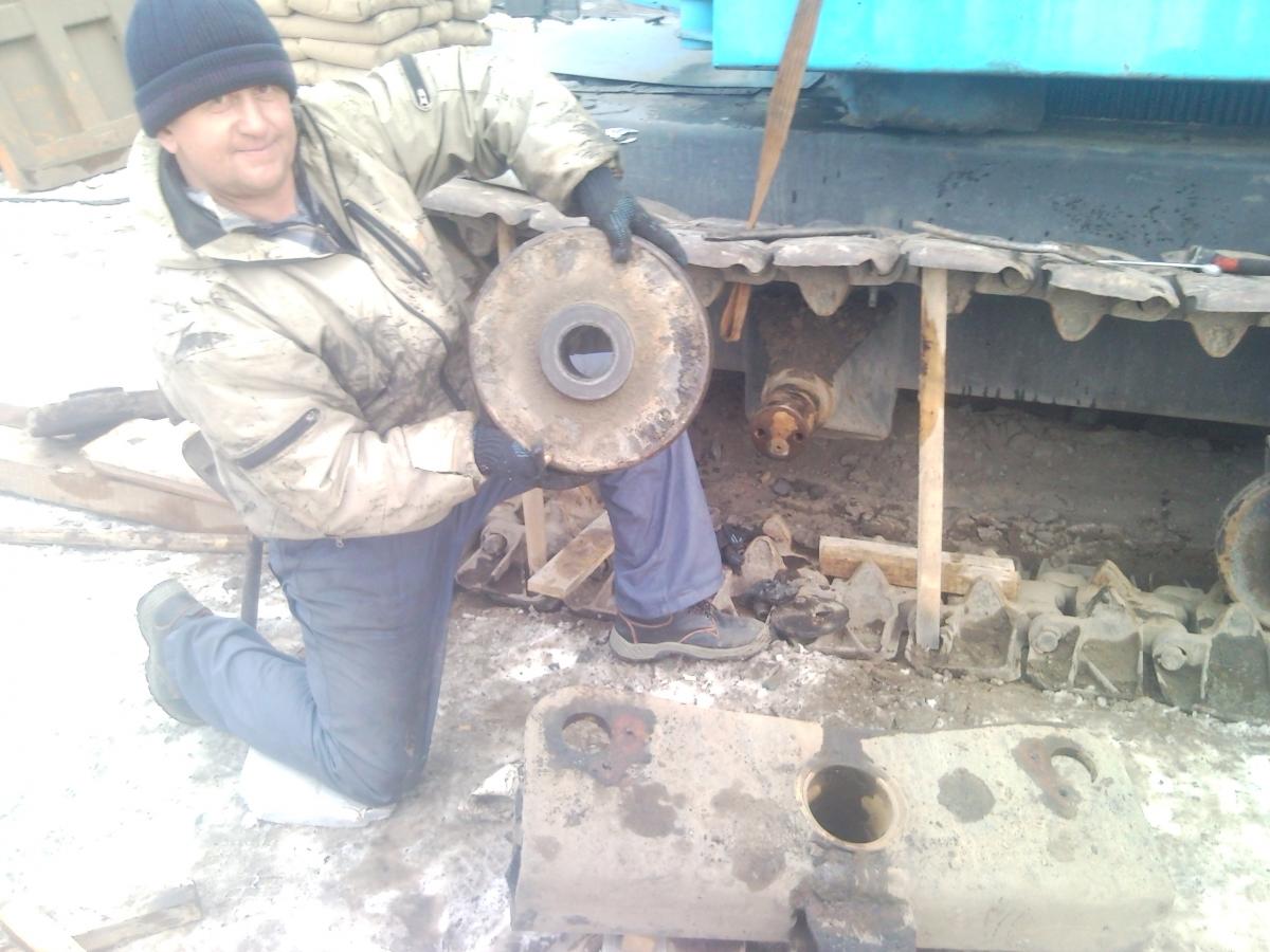

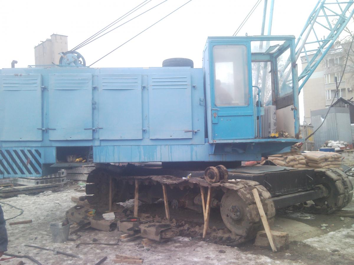

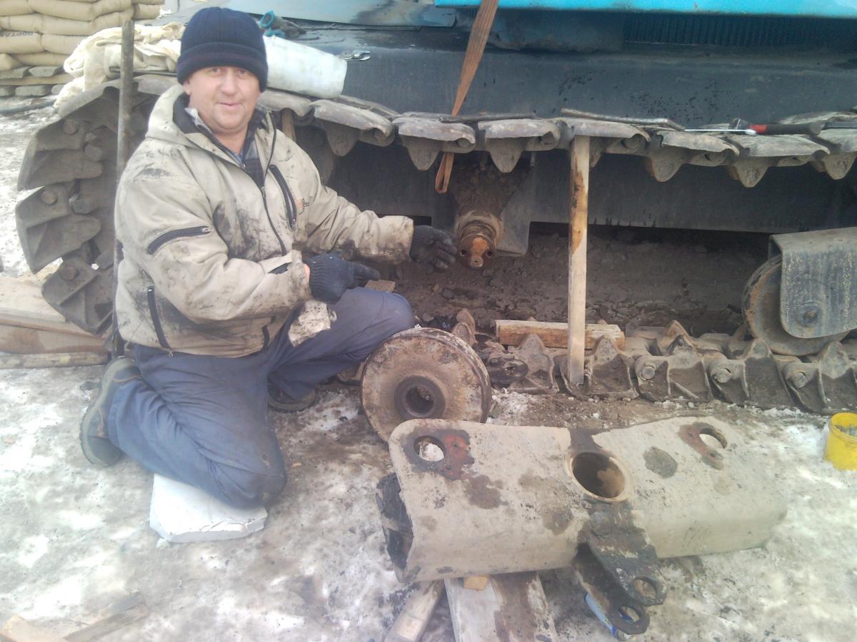

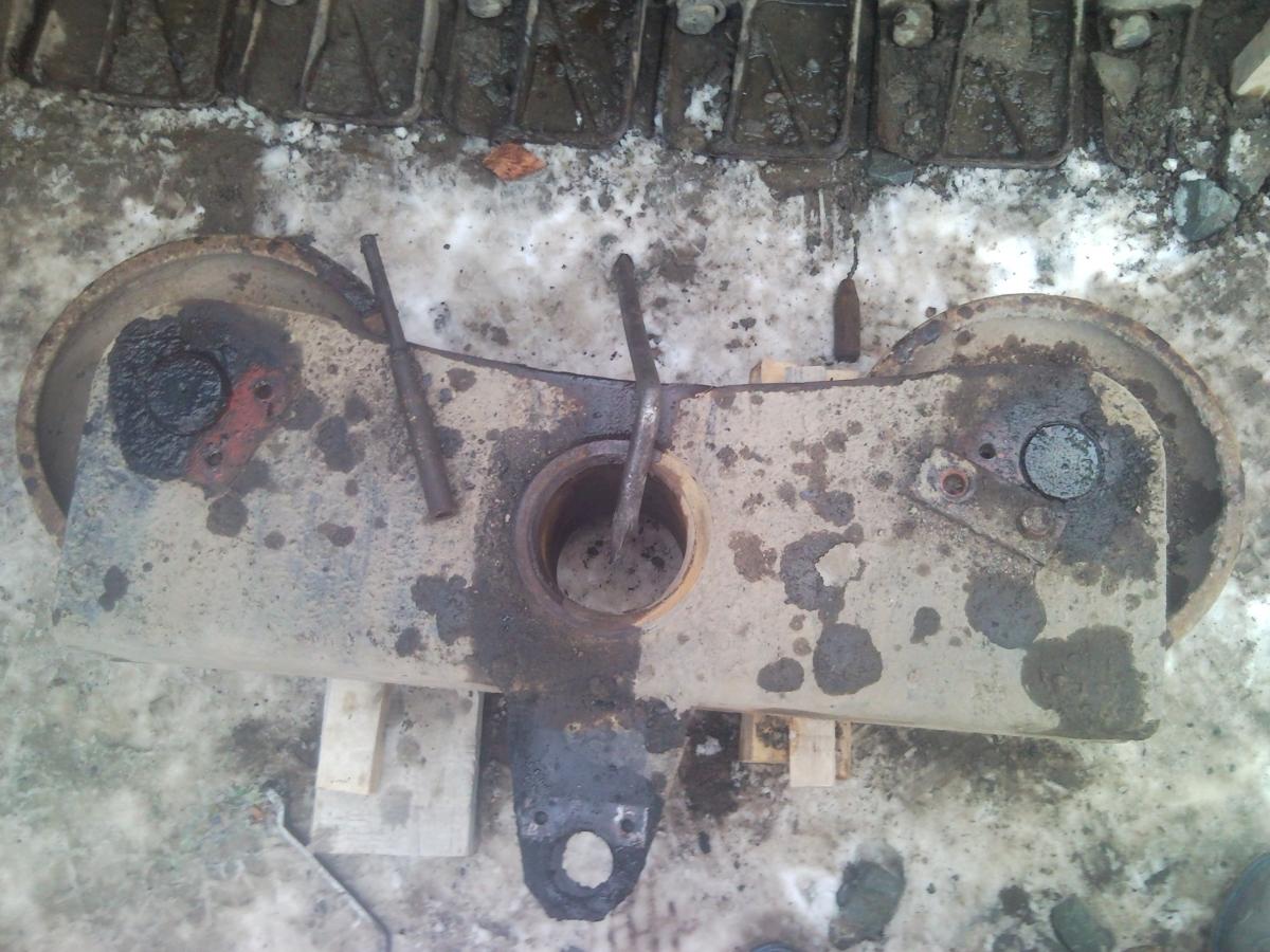

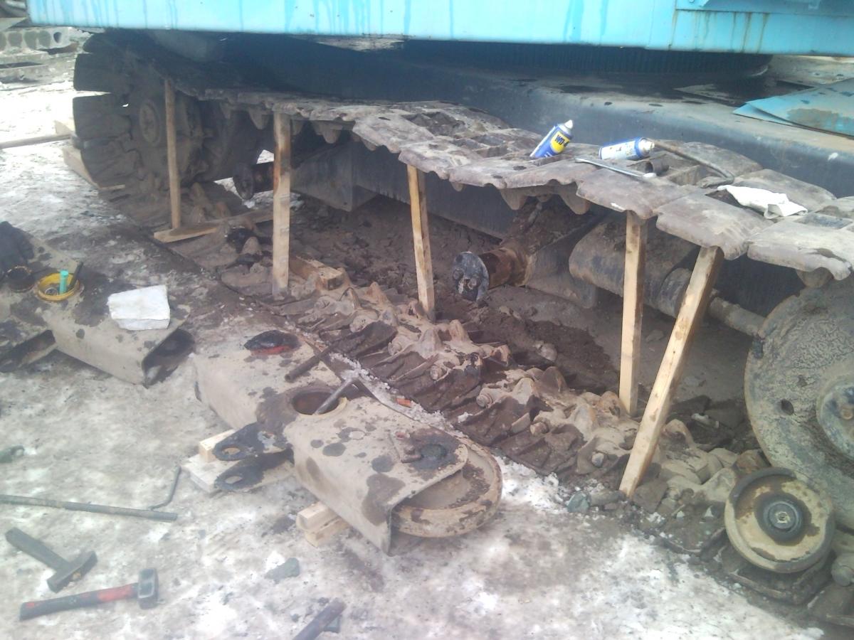

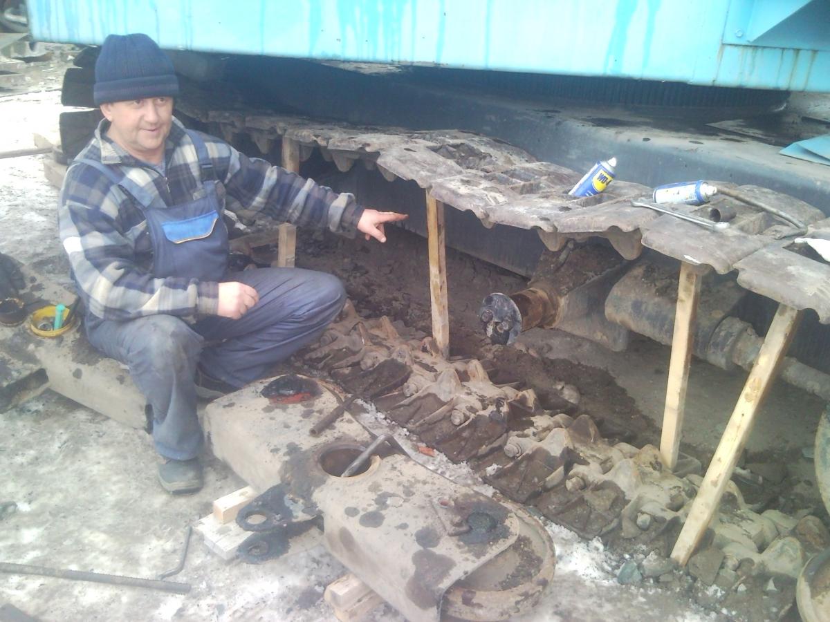

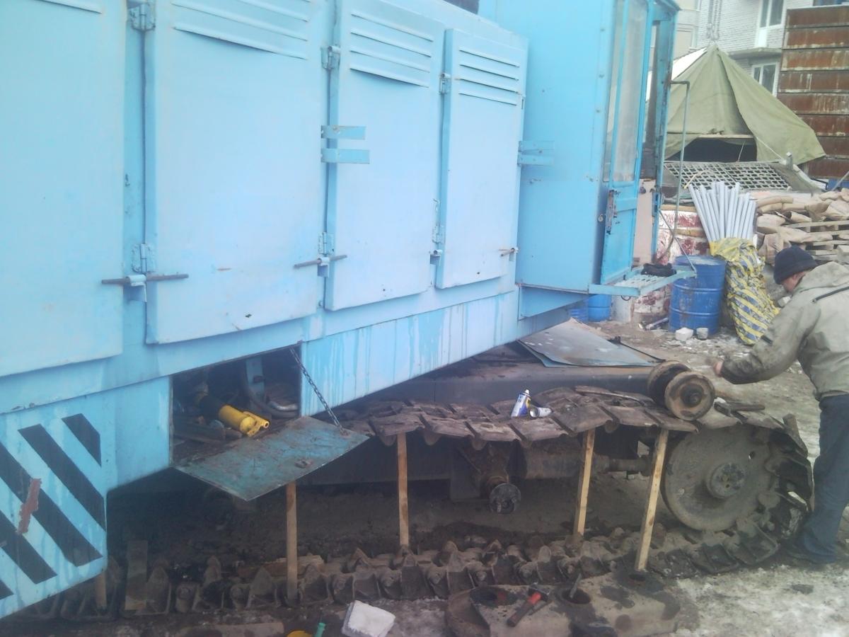

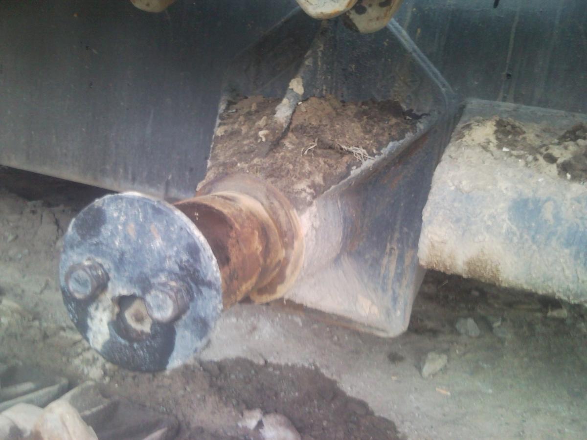

Antcranes Опубликовано 29 ноября, 2013 Жалоба #170 Опубликовано 29 ноября, 2013 Маленько фото наших ремонтных работ. Перебираем балансиры без отрыва от производства (последнее фото) 3

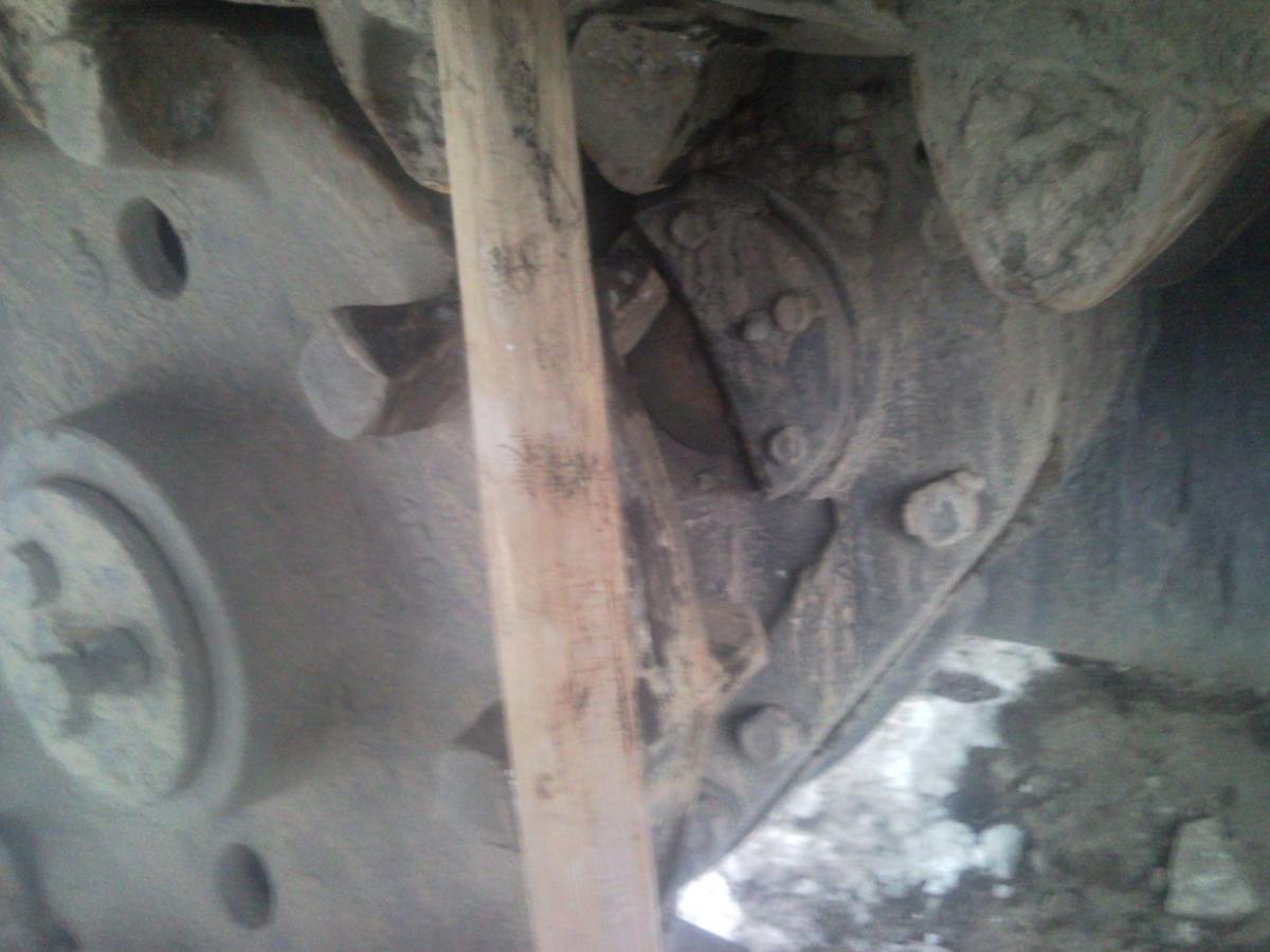

Antcranes Опубликовано 29 ноября, 2013 Жалоба #171 Опубликовано 29 ноября, 2013 а это наша бортовая передача. Ведущее колесо настолько разболталось, что съело крышку на промежуточном валу!!!! 1

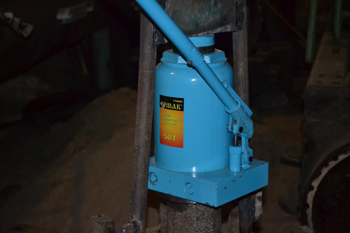

николай владимирович Опубликовано 5 декабря, 2013 Жалоба #173 Опубликовано 5 декабря, 2013 Здравствуйте коллеги.Сегодня привезли бутылочный домкрат "Ермак" 50тон, Переделали скобу, поставили его , накачали и ........................ клапан предохранительный сробатывает и ни в какую. Хоть застреллись. А как дела у наших друзей из Барнаула продвигаются с ремонтом? Отзовитесь.

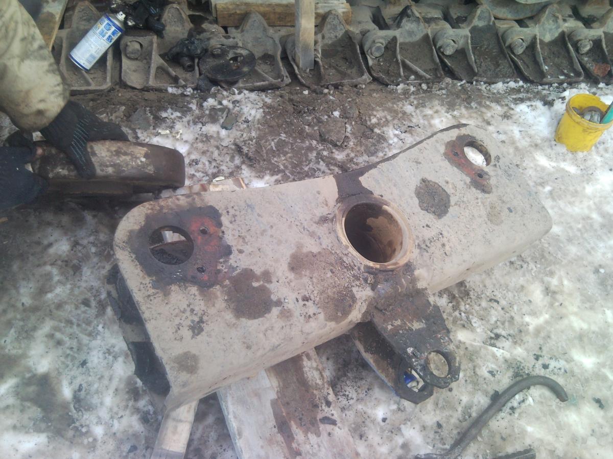

Antcranes Опубликовано 5 декабря, 2013 Жалоба #174 Опубликовано 5 декабря, 2013 тут мы, тут! Да идет ремонт потихонечку... До бортовых еще не добрались. Закончили с балансирами, заменили на всех четырех все пальцы, завтулили по новой все катки, собрали на место. Сегодня перебрали один натяжитель. Умотались с ним по полной, но восстановили работоспособность Завтра по плану второй натяжитель, ну и пришла пора скидывать ведомые колеса. Там на передней балке колеса стерли валы на конус. Теперь придется ее целиком снимать и везти в расточку, ну и параллельно втулить колеса....

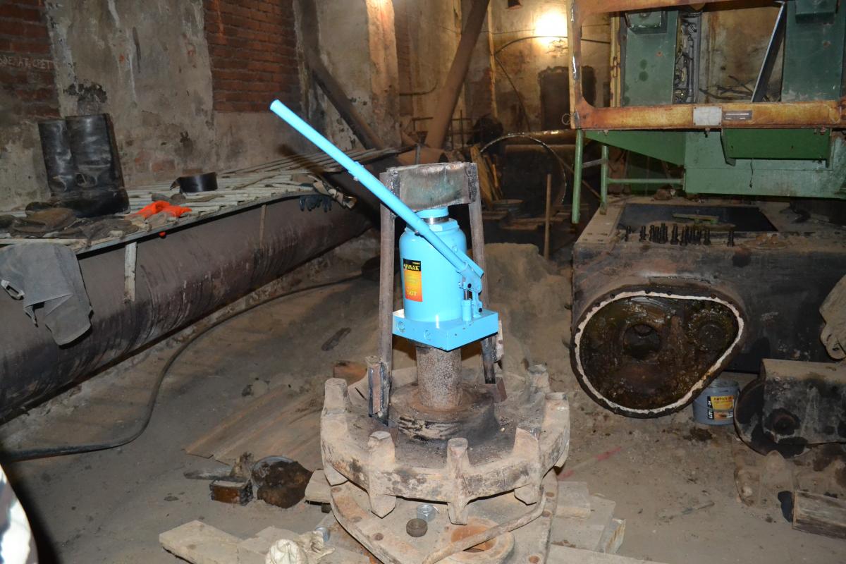

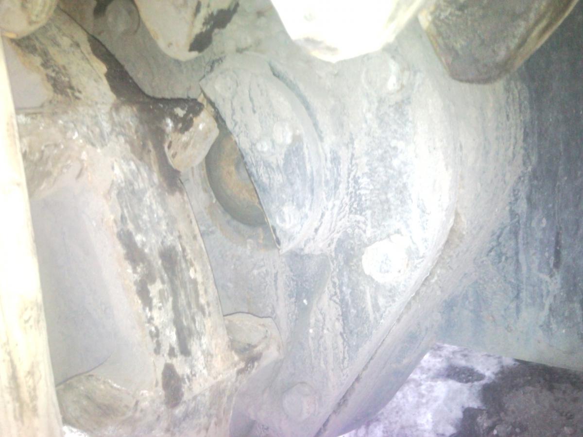

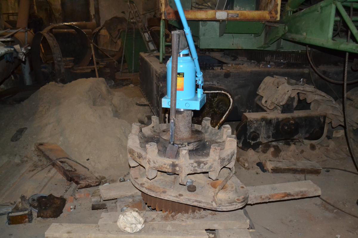

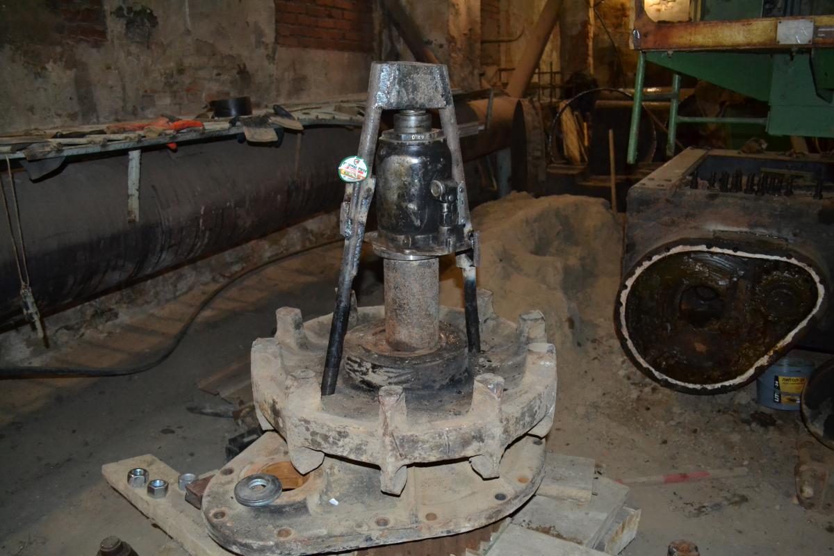

николай владимирович Опубликовано 5 декабря, 2013 Жалоба #175 Опубликовано 5 декабря, 2013 Вот собственно и фотоотчет... неутешительный. 1
Antcranes Опубликовано 5 декабря, 2013 Жалоба #176 Опубликовано 5 декабря, 2013 а если с другой стороны? ну в смысле снять шестерню, а не колесо? не получится?
SergeySPB Опубликовано 5 декабря, 2013 Жалоба #177 Опубликовано 5 декабря, 2013 Николай Владимирович, а погретьвсе это добро не пробовали? А то за года может уже диффузией прихватилось, или посадка с большим натягом была.
sabmarine Опубликовано 5 декабря, 2013 Жалоба #178 Опубликовано 5 декабря, 2013 Вот собственно и фотоотчет... неутешительный.нужен горизонтальный или вертикальный гидравлический пресс для запрессовки/выпрессовки деталей. на нашем заводе таким прессом выпрессовывают валы из крыльчаток дымососов,весь процесс занимает несколько минут.
николай владимирович Опубликовано 6 декабря, 2013 Жалоба #179 Опубликовано 6 декабря, 2013 Шестерня надета тоже с этой стороны, снять ее можно только после звездочки.Звездочку мы нагревали паяльными лампами
николай владимирович Опубликовано 6 декабря, 2013 Жалоба #180 Опубликовано 6 декабря, 2013 УРА!!!!!!!!!!!!!!!!!!!!!!!!!!!!!!!!!!!!!!!!!!!!!!!!! Все получилось! Мы сняли звездочку!!!!!!!Вчера я очень сильно опечалился. Сегодня на домкрате затянул до упора предохранительный клапан, взял усилитель 2 метра и решил: либо хрен пополам либо дыра в дребезги. Паяльпыми лампами опять нагрели колесо и начали накачивать домкрат 2х метровым уселителем. И она пошла!!!!!!! Вот так. перед тем как накачивать домкра перекрестился и попросил,-Господи помоги нам пожалусто. 11
