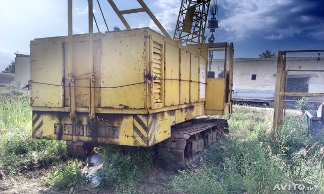

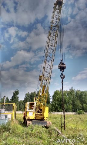

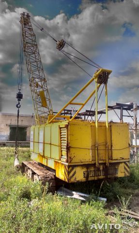

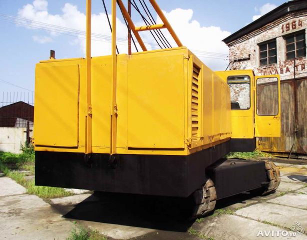

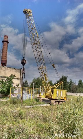

В принцепе порталы у них разные хотя тот который жёлтый это рдк-160.3 , а синий это рдк-160.2 и ещё грузопдьемность у 3 22 т а у 2 16т , запасовка грузового каната , на гуське в одну нитку , кстати у рдк -160.3 надо бы по чаще посматревать на насос грузового редуктора

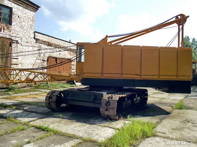

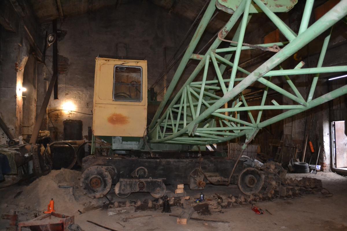

уточните какой именно у Вас кран. РДК-160-2 или РДК-160-3. Это важно. Краны разные, хотя и на вид похожи. С документацией помогу-по обоим основная есть. Табличка с маркой крана и годом выпуска находится на передней части кабины внизу, под стеклом ;-) Если вдруг табличка не найдется-сфотографируйте кран пожалуйста. По фото легко определить модель

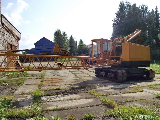

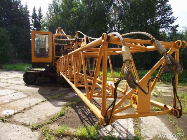

Вот фотографии крана

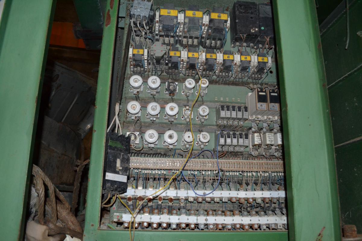

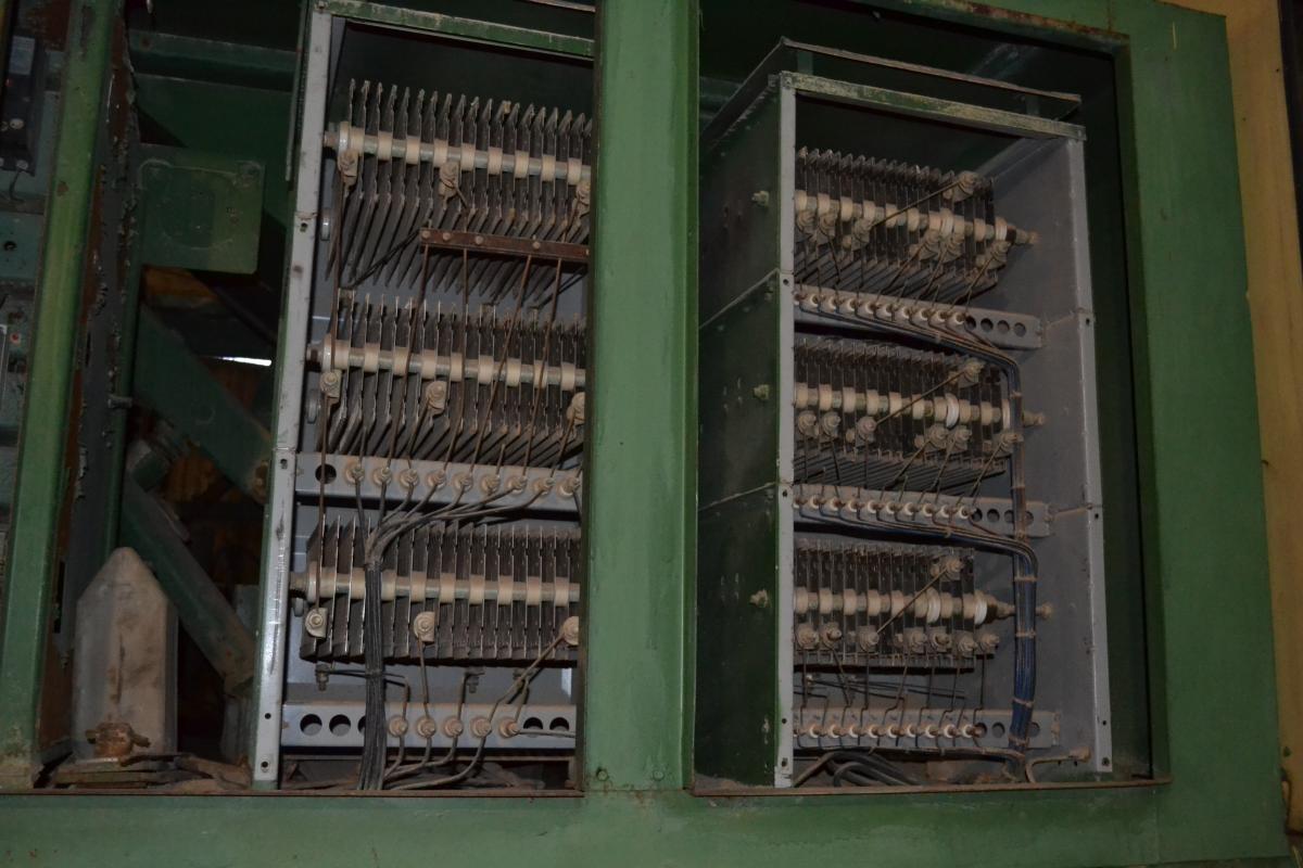

Красота!!!! Ваш кран называется РДК-160-2. Электросхема почти вся стоит еще родная, за исключением двух пускателей. Это радует. Его родные воздушники почти не убиваемые ;-)
Насчет документации. По этому крану ее у меня поменьше, чем от РДК-160-3, но тоже кое-что есть. Здесь же на форуме, в теме "ЧЕРТЕЖИ - РДК-160" выложил скан паспорта с нашего крана. Оттуда можно взять кое-что полезное. Ну а так как вы занялись ходовкой, сегодня выберу что есть по ней с документов от РДК-160-3 (у них ходовые почти одинаковые) и тоже сканом выложу в той же теме.

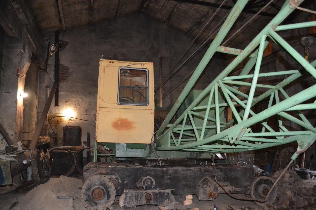

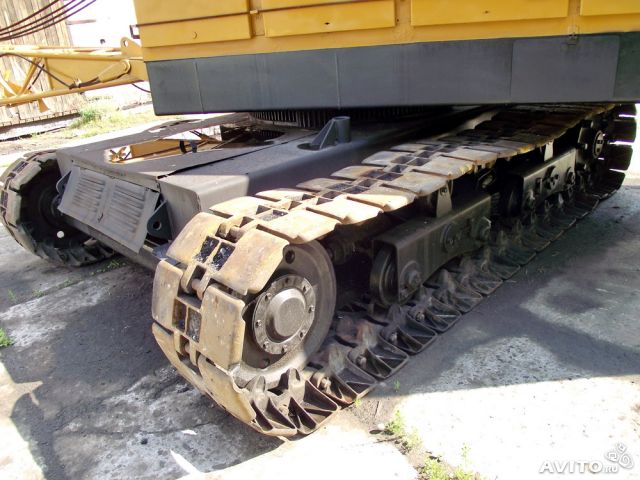

Мы затащили его в гараж и начали реанимировать. Сразу проблема, как снять звездочку чтобы поменять втулки?
Доброго Вам дня! Уточните плз, какую звездочку? Которая на валу привода ведущего колеса или само ведущее колесо? Какие там втулки? У 160.3 в плите уже подшипники.
Если ведомую, то нужно снять гусеницу, открутить три болта на крышке крепления звездочки к валу предварительно выкрутив центральную масленку. после этого вы увидите, что звездочка крепиться к валу через три так называемых больших шпонки. Вот с этих самых шпонок Вам и надо снять,вытянуть, звездочку. Она на удивление тяжелая, поэтому мы цепляли ее через чалочку к погрузчику и самым простым русским инструментом (кувалдой) снимали ее с вала. Еще обязательно снимите плиту и посмотрите состояние внутренней малой звездочки, иногда ее слизывает вноль. Втулки ставьте карболитовые с прослаблением в 0,5 мм от нужного диаметра. На кран есть вся документация только на немецком, но к сожалению с компьютером я на Вы, как ее скинуть не знаю. Я даже не смог выставить сейчас картинку вала.
Обращайтесь чем могу помогу. Ходовую делал два раза.
Добрый день коллеги. На гусеничной технике звездочки тянут гусеницу, а на РДК эту деталь действительно правильнее будет назвать рабочее колесо. Вы правы. Проблема вот в чем - рабочее колесо снять не смогли, колесо тянули, толкали, стучали, грели, умоляли - ни как. Подумал может кто сикрет какой подскажет. И что еще странно нет ни одного сальника. Какая смазка задержиться в бортовой - все вытечет. Рабочее колесо снял вместе с крышкой - полная грязи (самая обычная земля с водой). Хоть звездочки обои целые и большая и маленькая.
