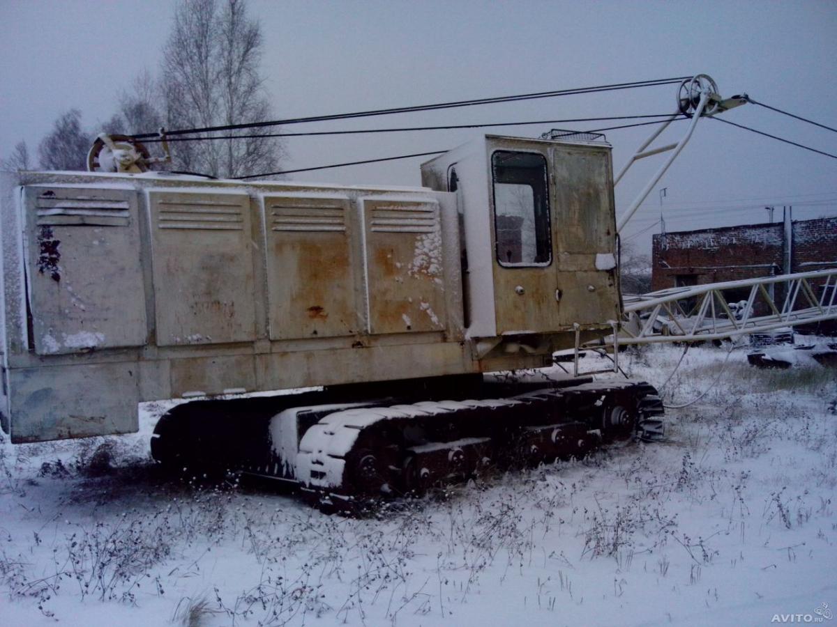

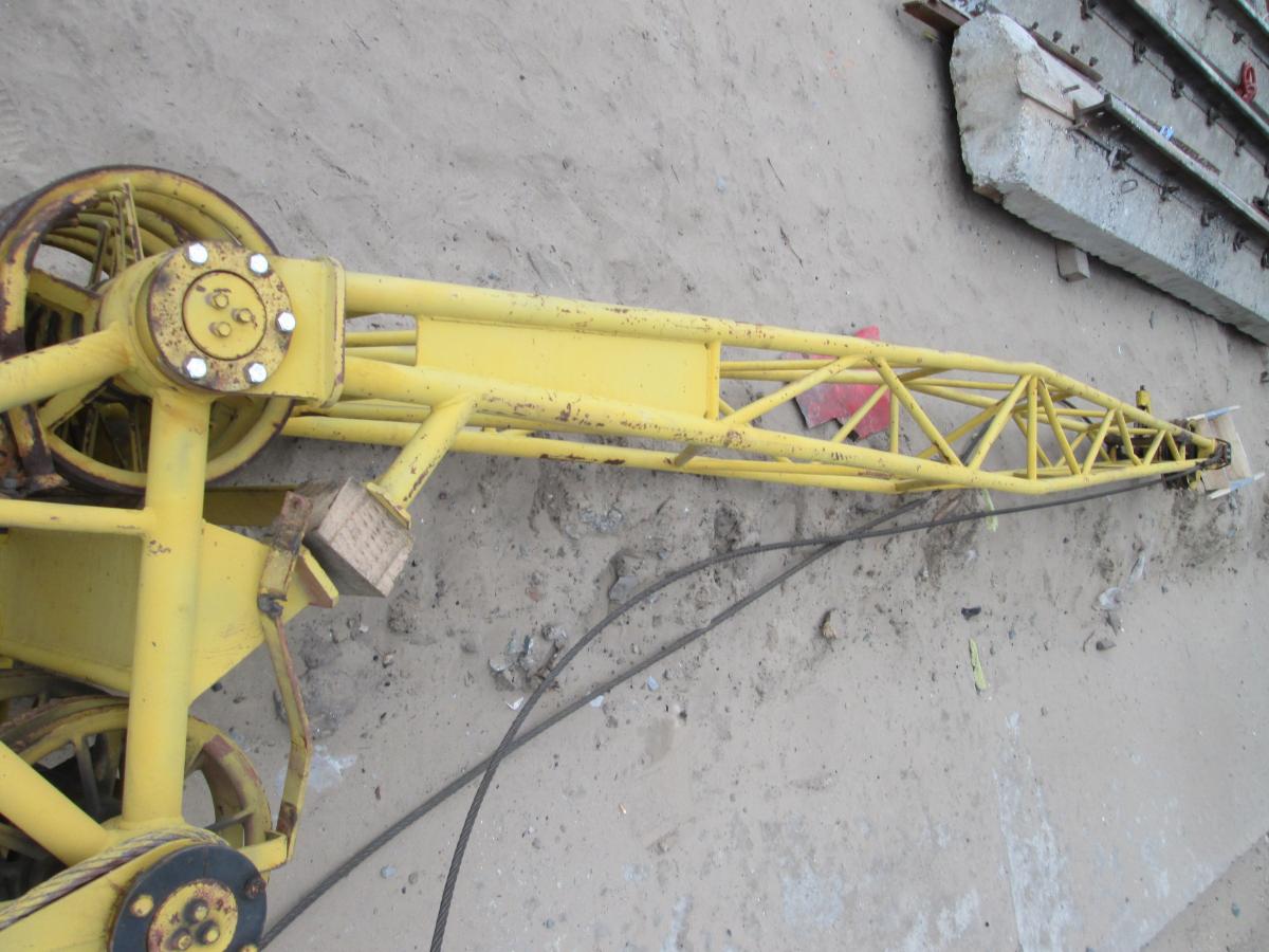

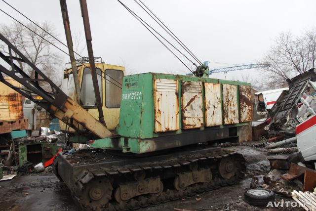

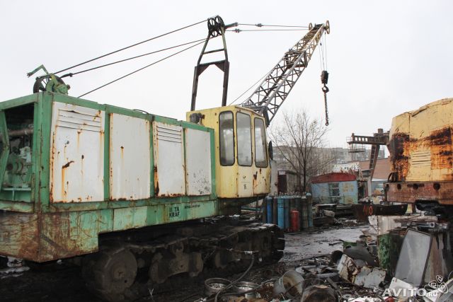

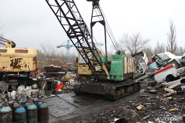

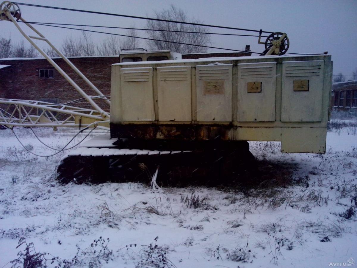

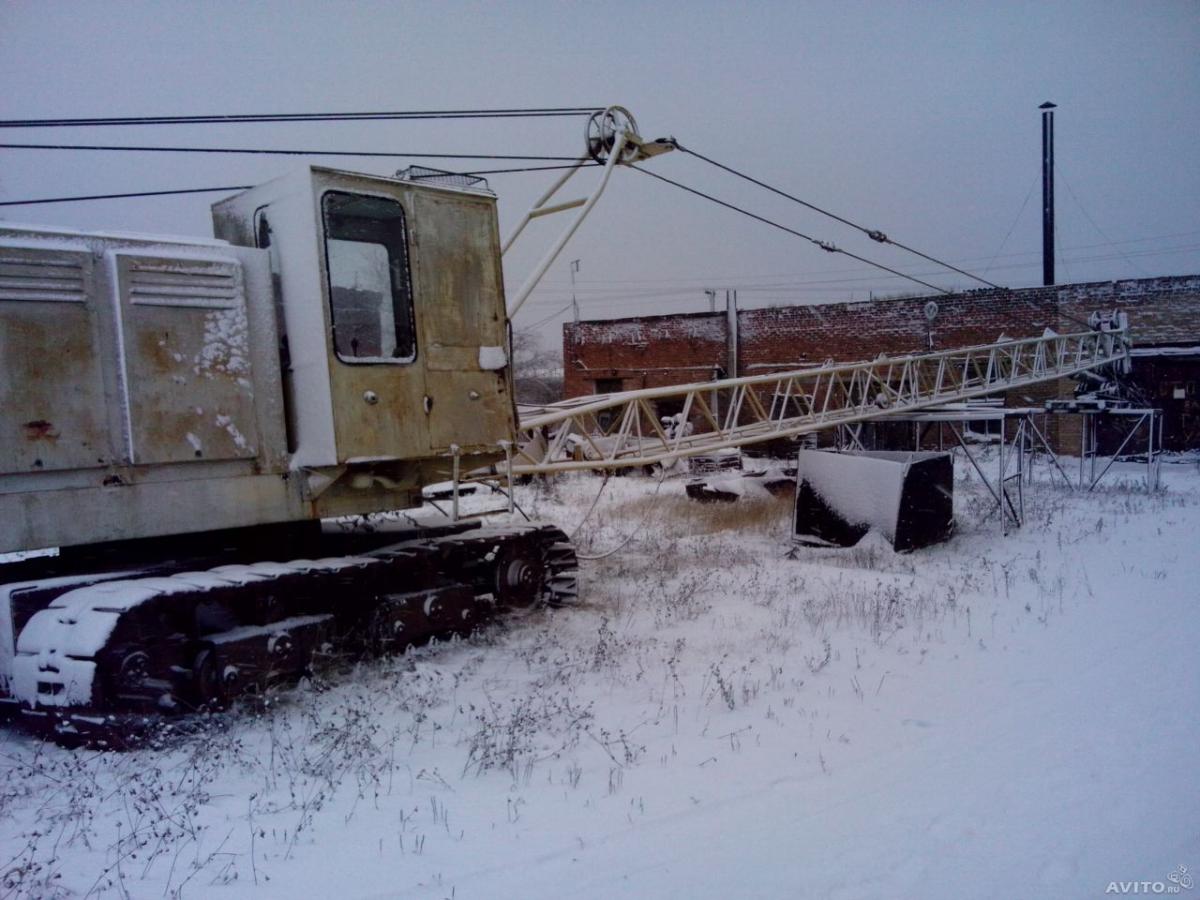

EX_Saratov Опубликовано 8 декабря, 2013 Жалоба #182 Опубликовано 8 декабря, 2013 с сайта продаж,вопрос на одном из фото кран со стрелой от КС 4361,разве она подходит по размеру к РДК 160 ?

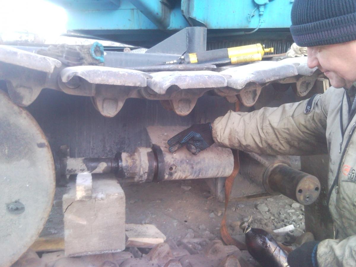

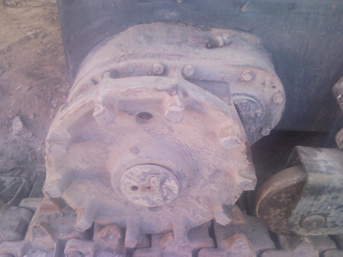

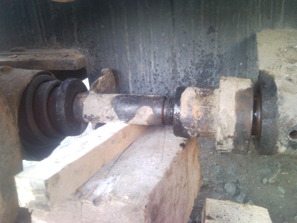

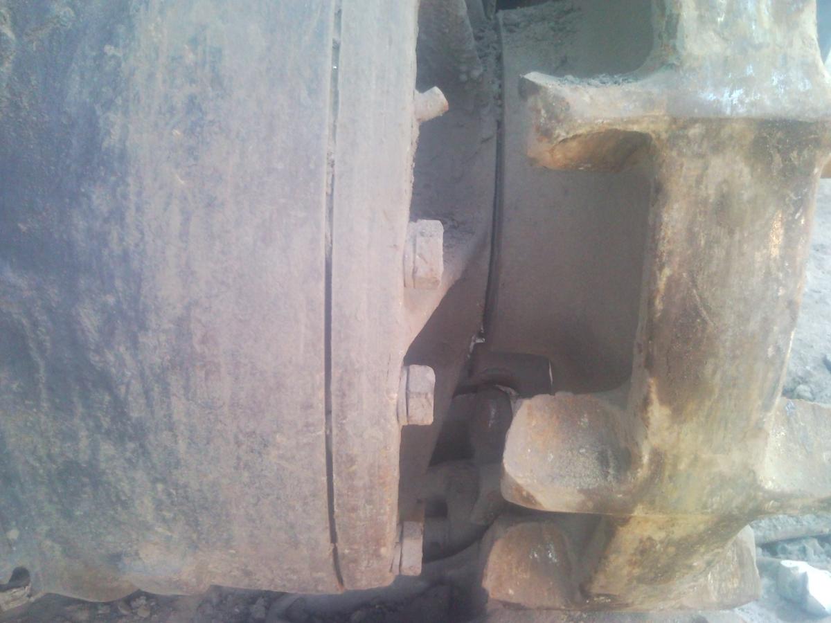

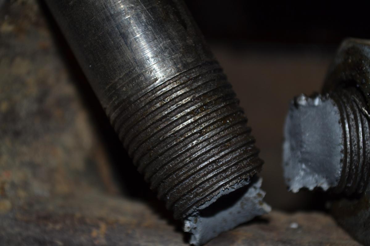

николай владимирович Опубликовано 11 декабря, 2013 Жалоба #185 Опубликовано 11 декабря, 2013 Здравствуйте коллеги.Барнаульцы Вы где опять пропали? Как ваш ремонт продвигается, как дела с бортовыми?Хочу поделиться своей проблемой- одну бортовую разобрали и поторопились хвастаться, а зря - на второй бортовой наш съемник не вытерпел. Резьба от камазовской стремянки применялась - ее растянуло как пластилин. 1

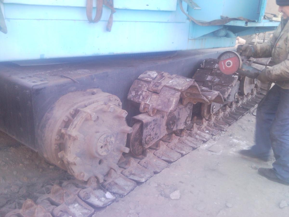

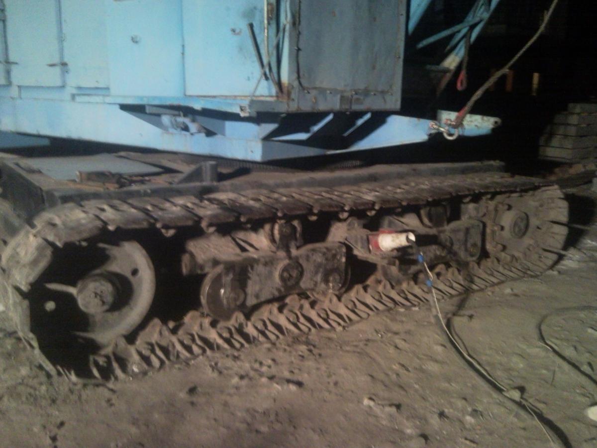

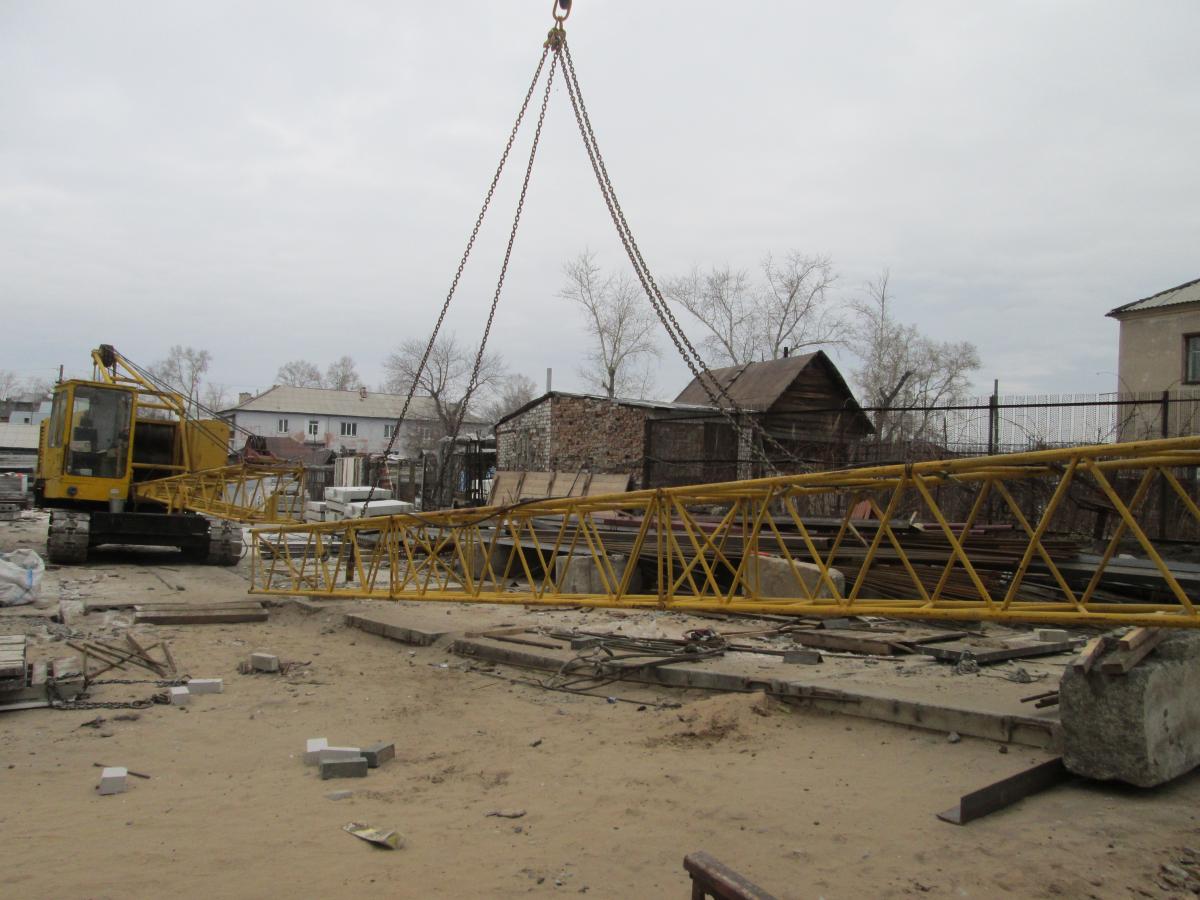

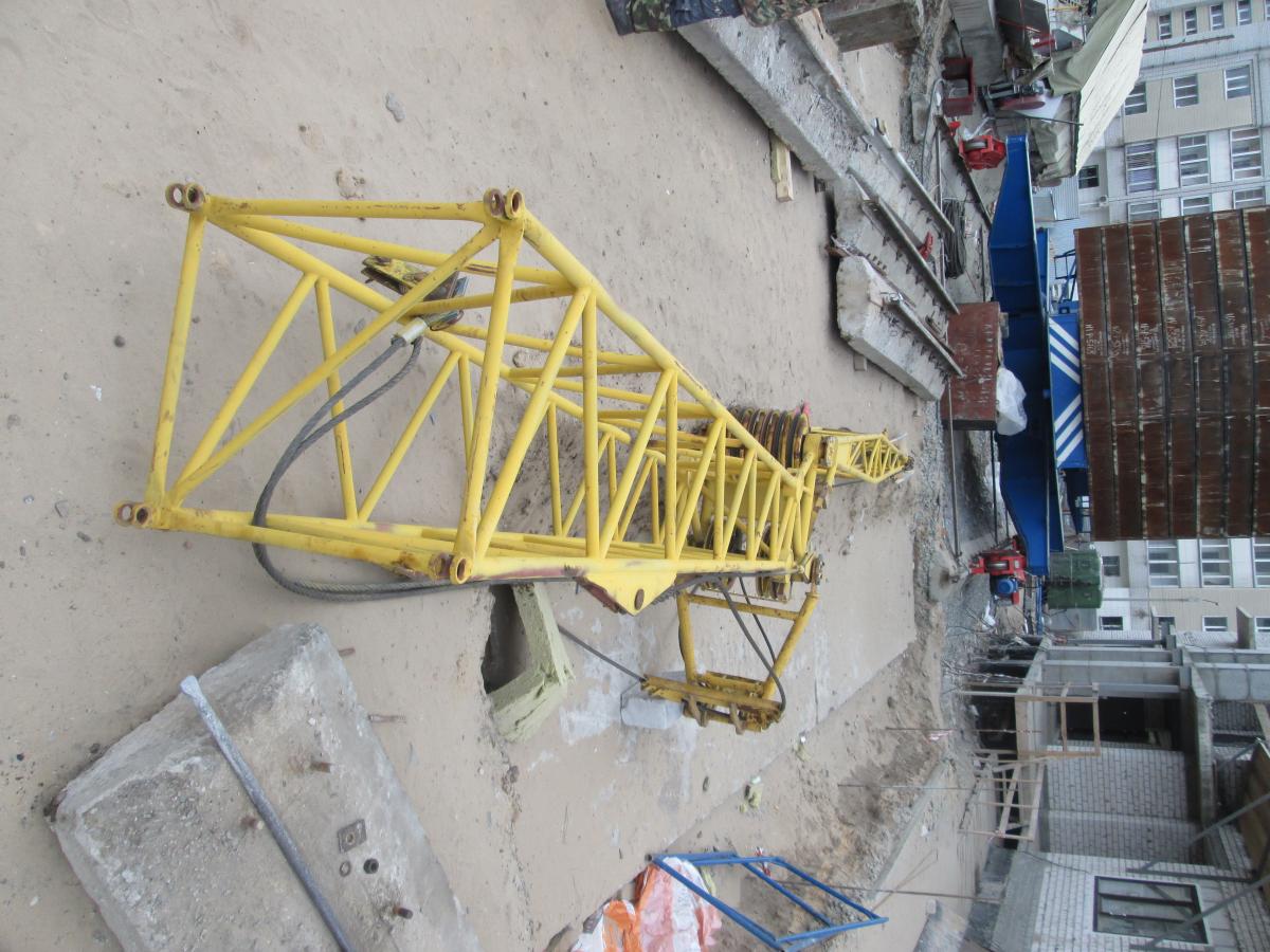

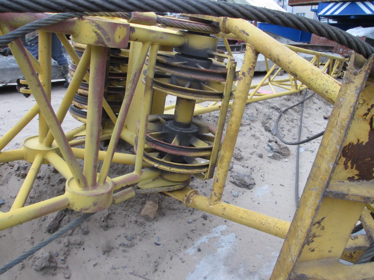

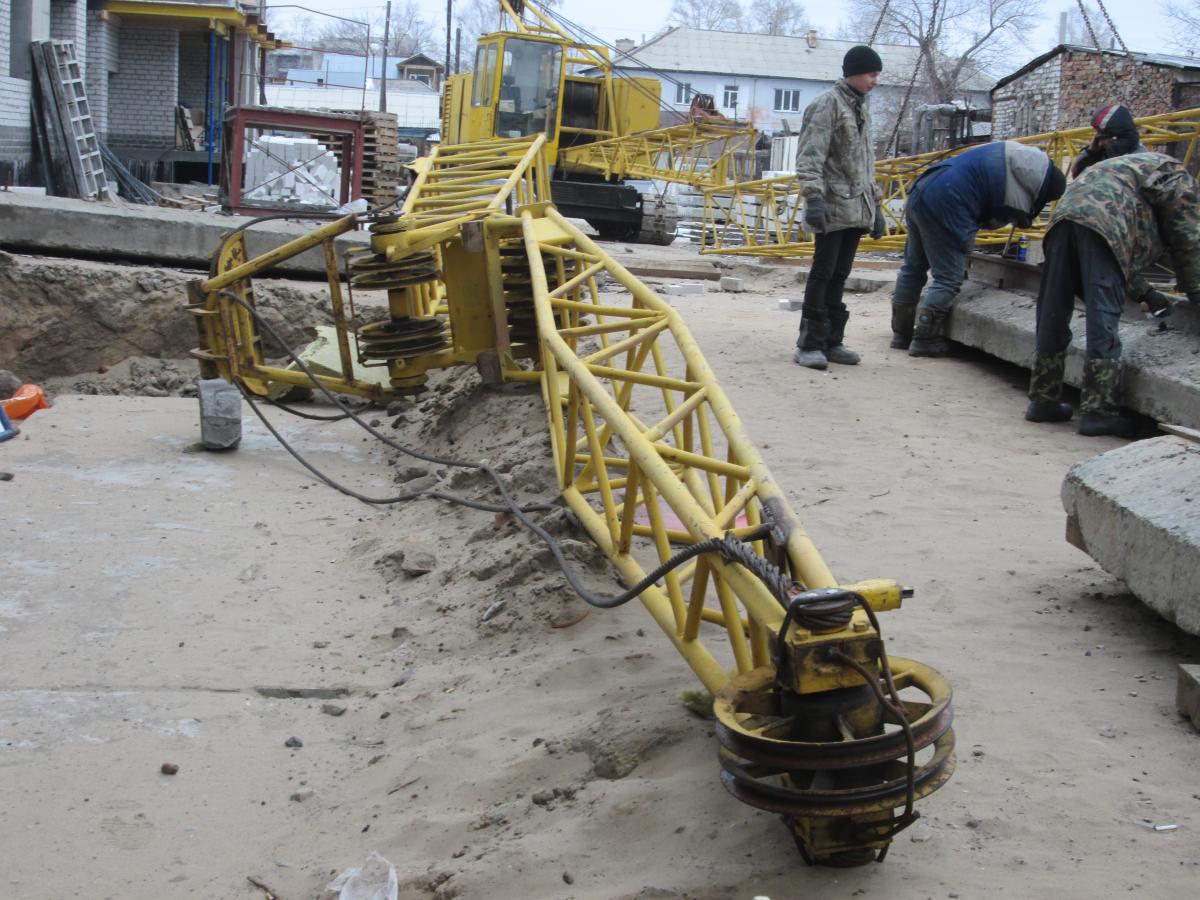

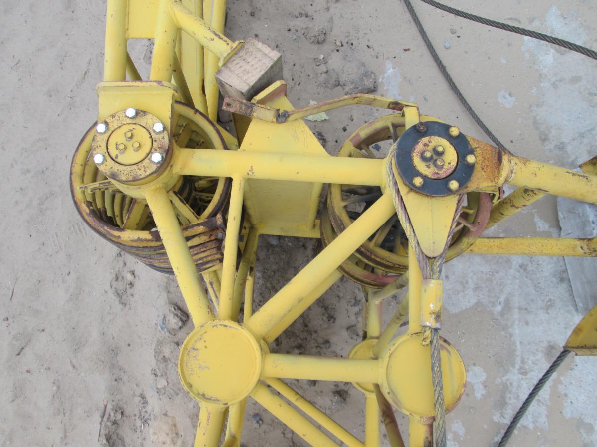

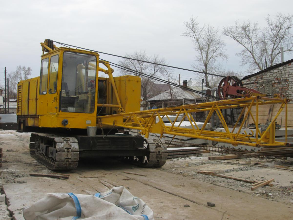

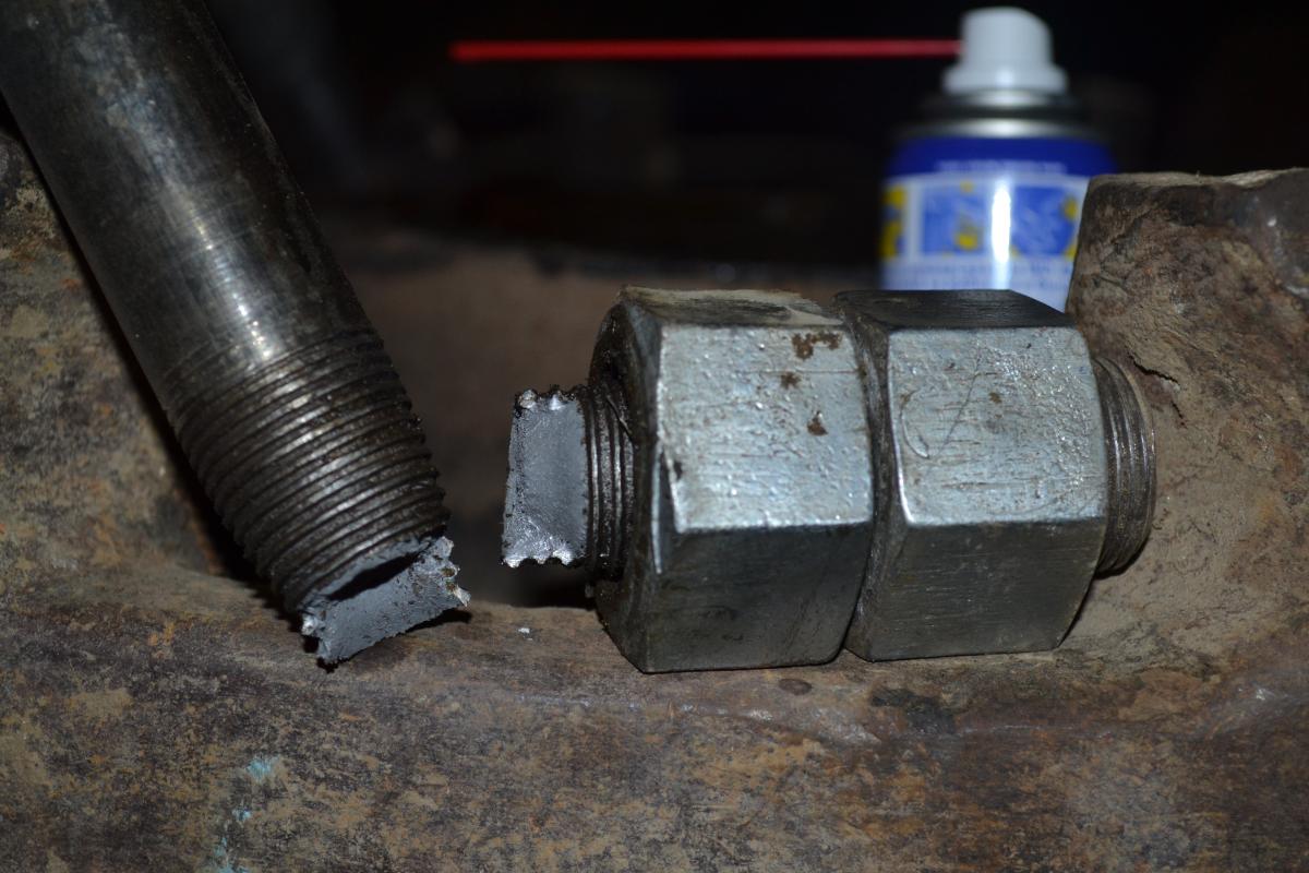

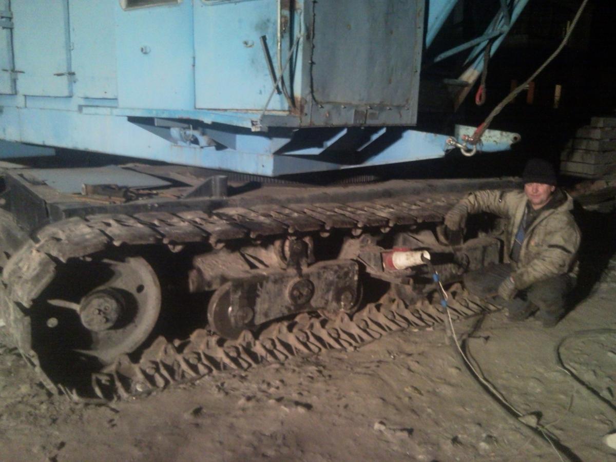

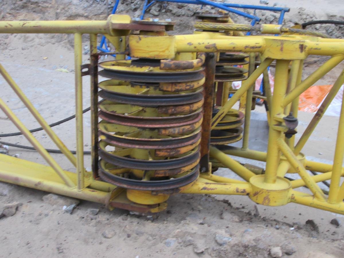

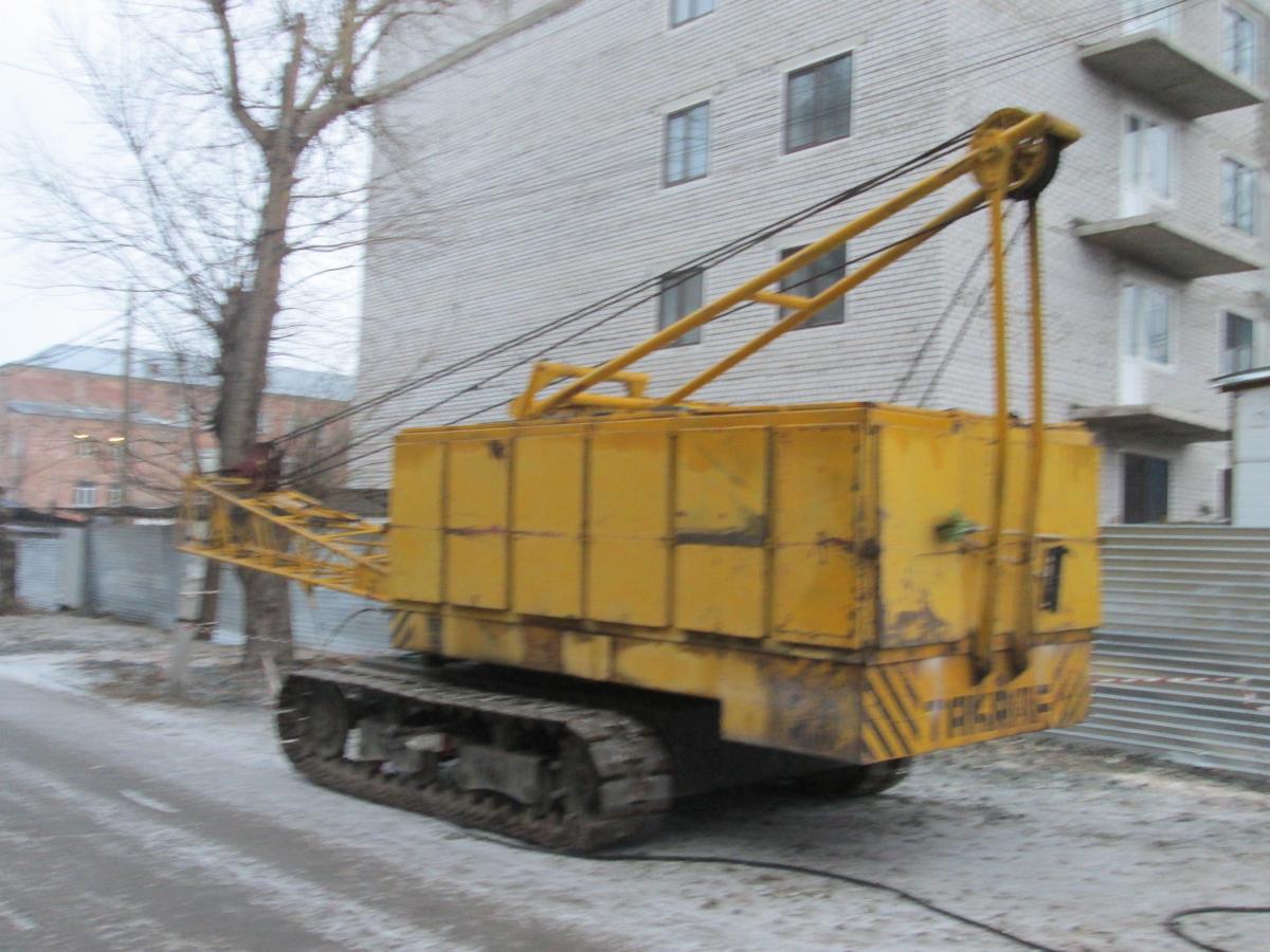

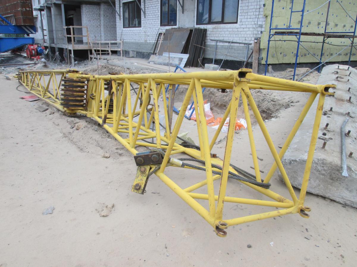

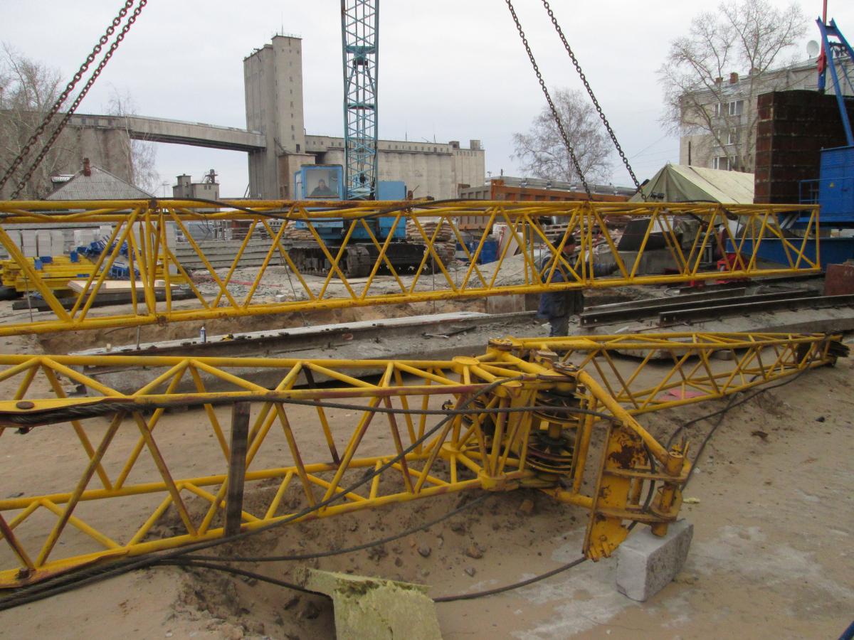

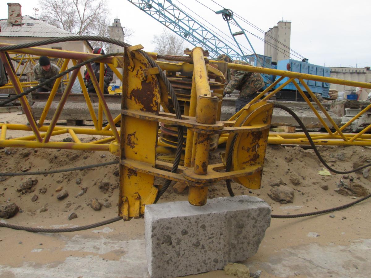

Antcranes Опубликовано 12 декабря, 2013 Жалоба #186 Опубликовано 12 декабря, 2013 Здравствуйте коллеги.Барнаульцы Вы где опять пропали? Как ваш ремонт продвигается, как дела с бортовыми?Хочу поделиться своей проблемой- одну бортовую разобрали и поторопились хвастаться, а зря - на второй бортовой наш съемник не вытерпел. Резьба от камазовской стремянки применялась - ее растянуло как пластилин.вот они мы!!! Сочувствую вам насчет колеса.... Мы пока снимать и перебирать бортовую не стали. Доделали натяжители, протянули болтовые соединения на бортовых (половина болтов была сломана, остальные ослаблены), натянули гусянки и всё пока. Колеса ведущие перестали почти болтаться, так что отложили ремонт бортовых. Сначала перегон у нас будет этого крана на новое место работы, а там уже будем на ходу перебирать оставшееся. Сегодня перегнали РДК-160-3 (фотки скину ниже), а на выходных погоним самоходом и этот. Как раз посмотрим как себя ходовка поведет ))) А пока парочка фото по ремонту натяжителей и протяжке бортовой. 3

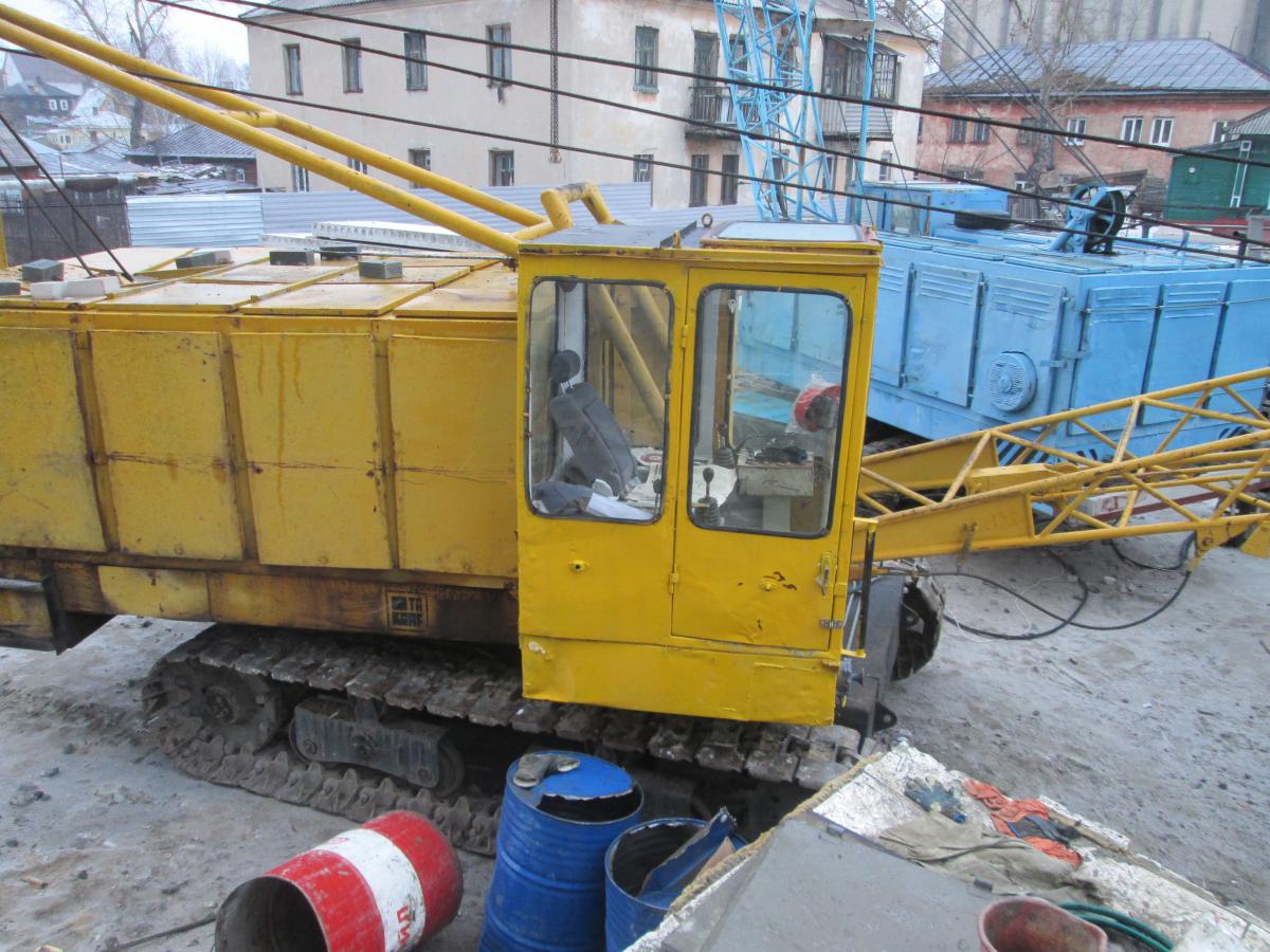

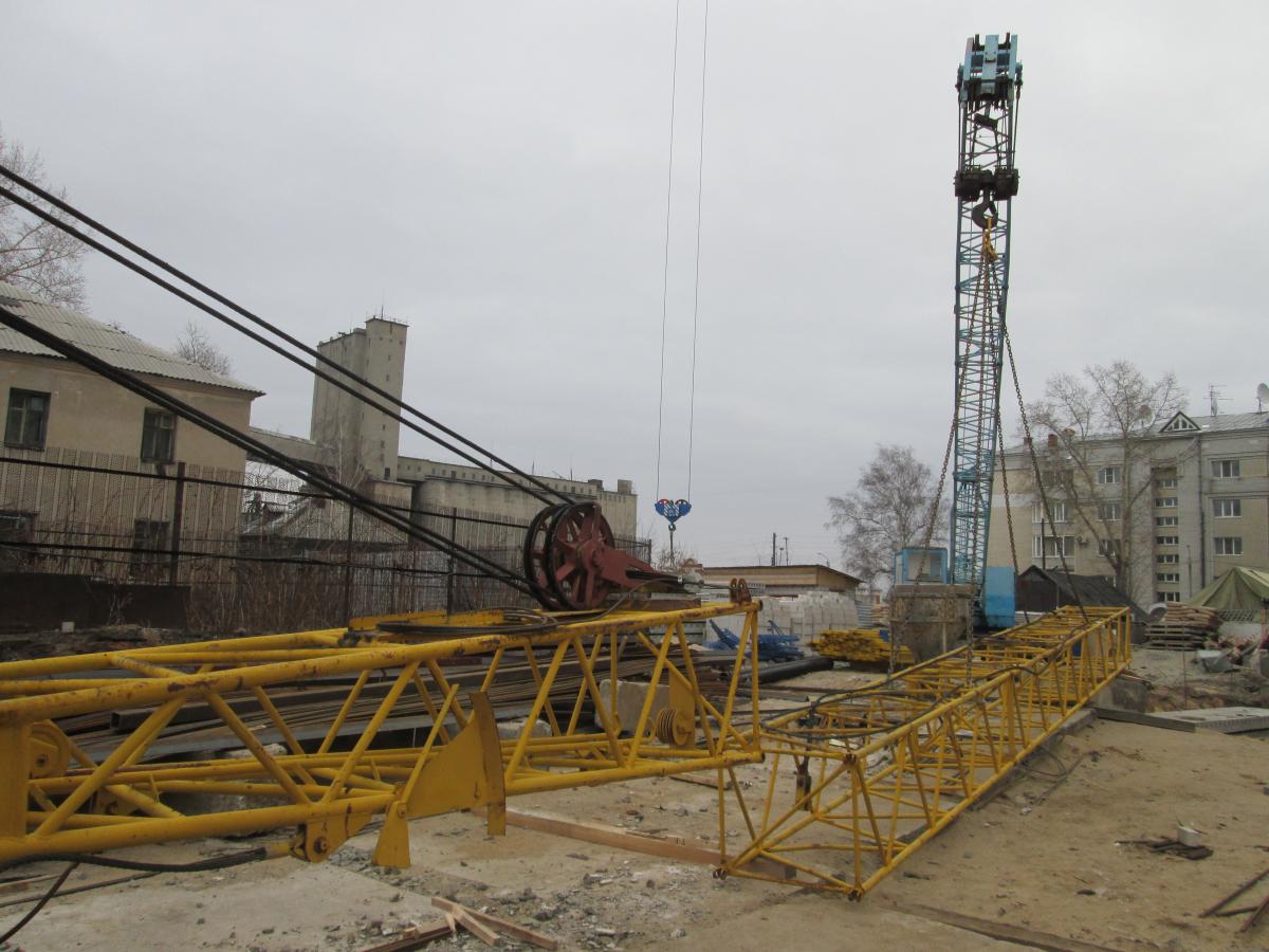

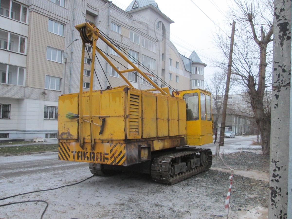

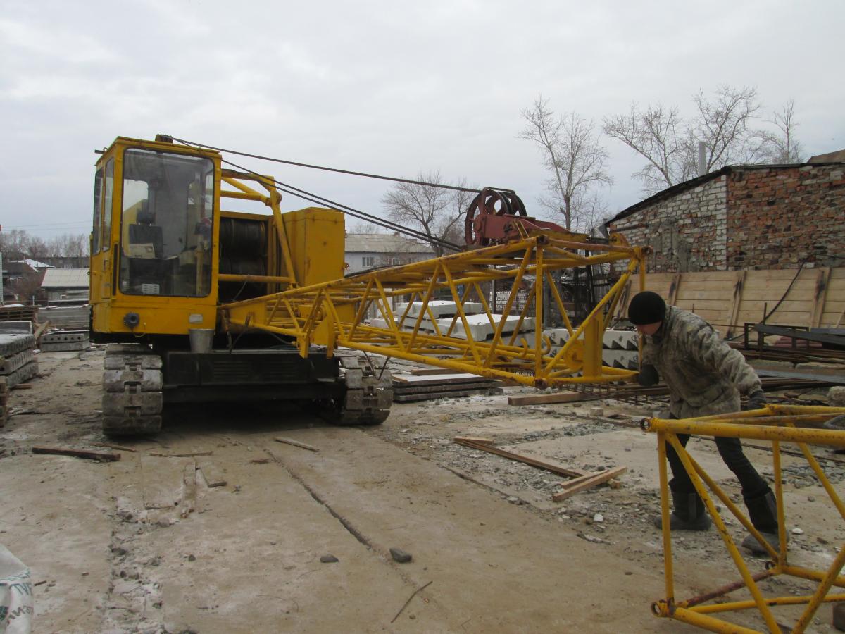

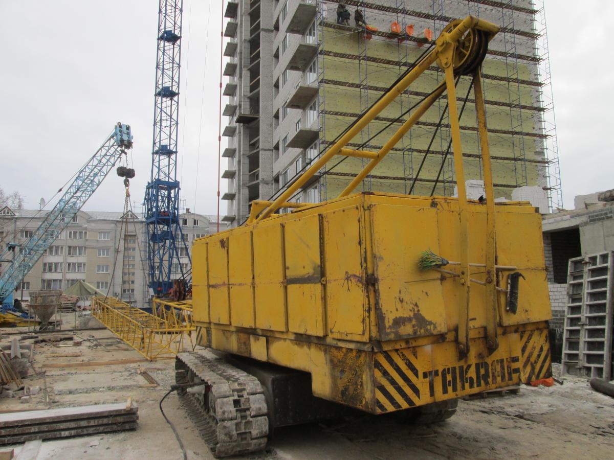

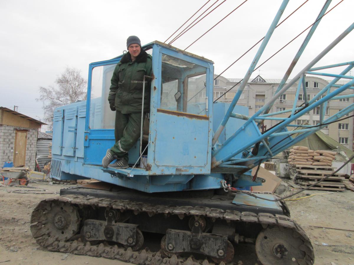

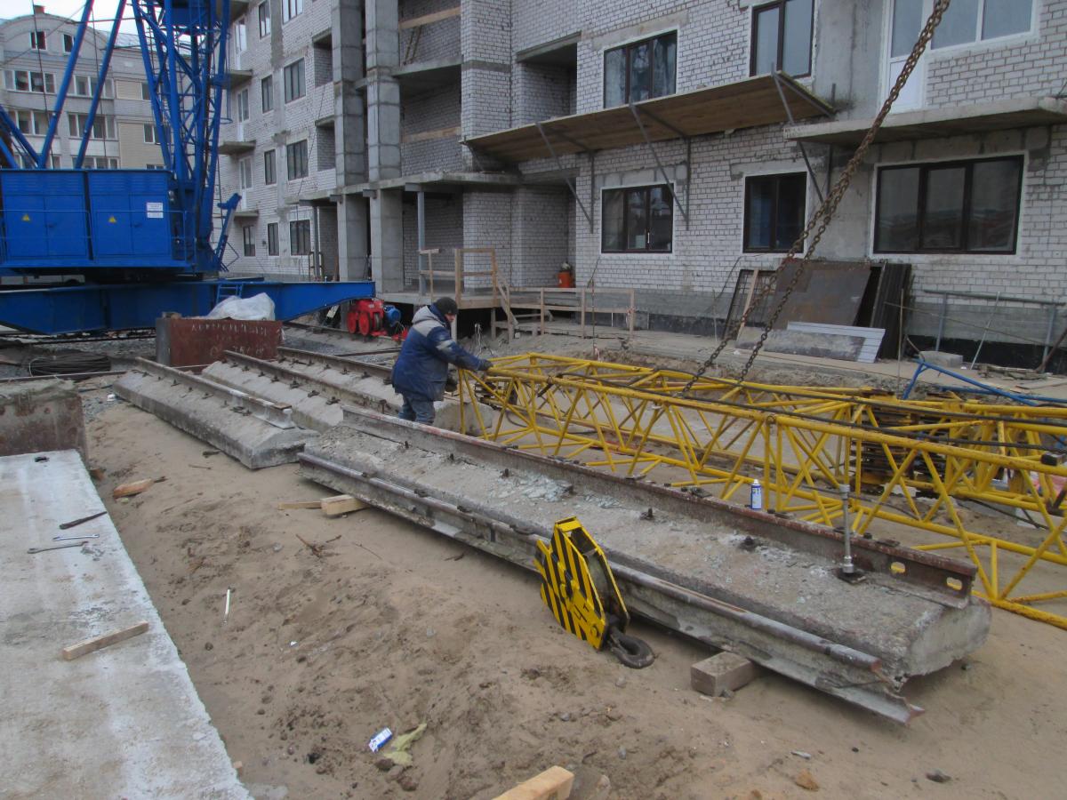

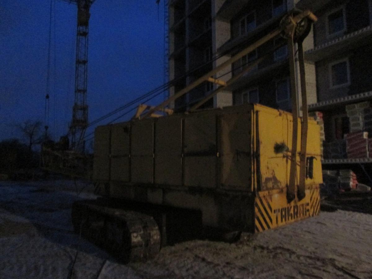

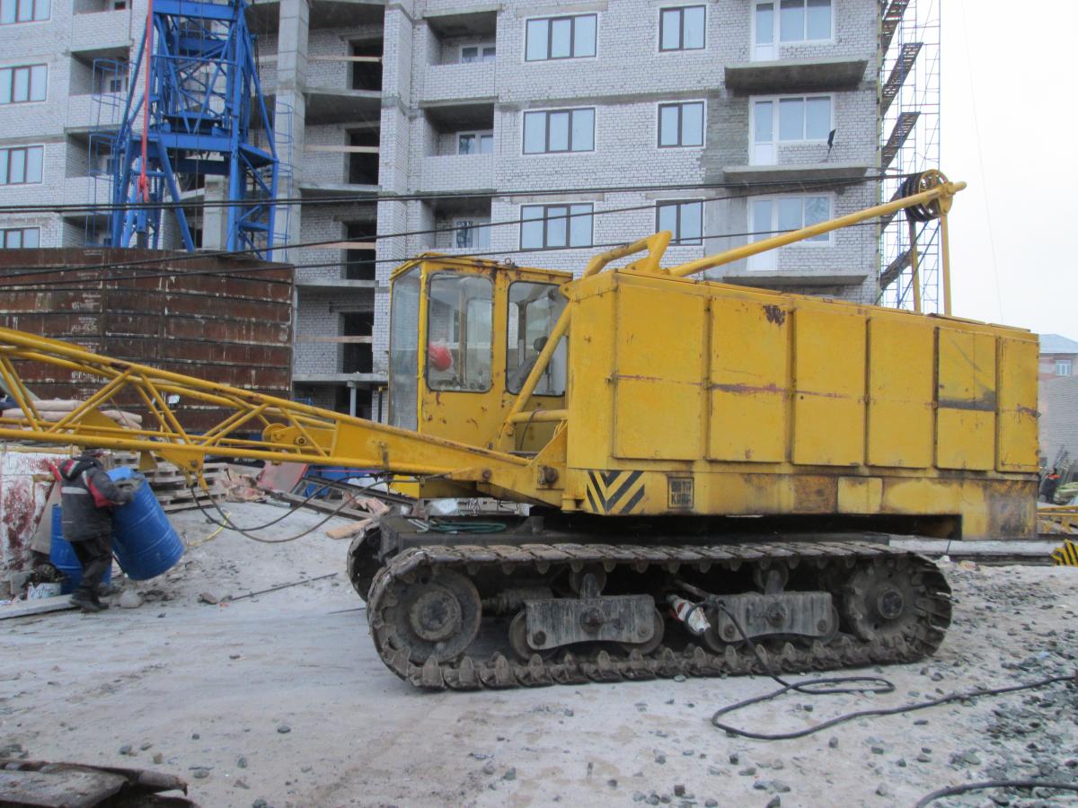

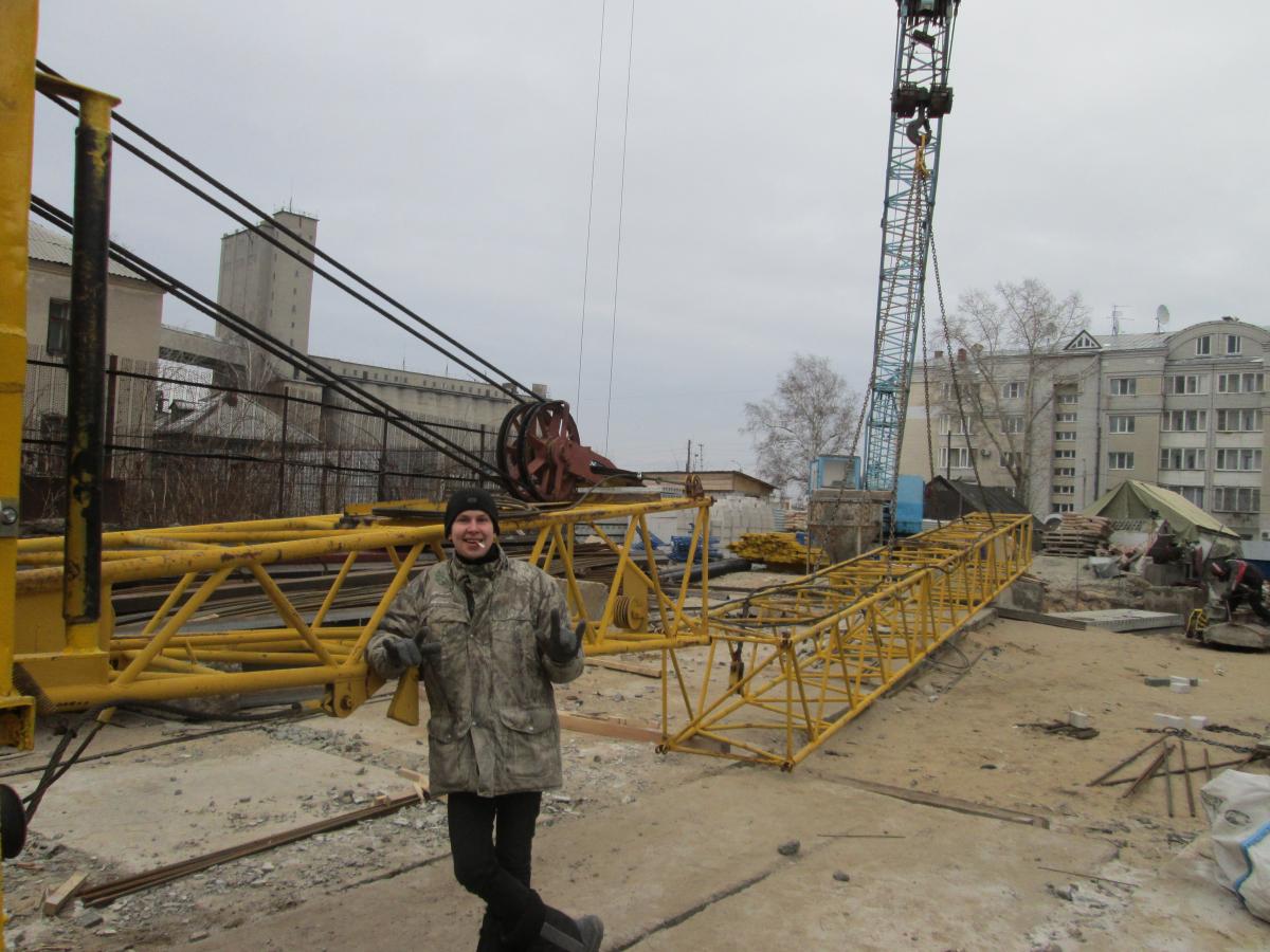

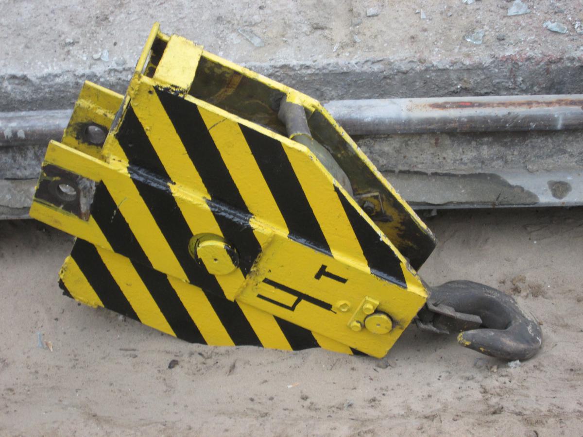

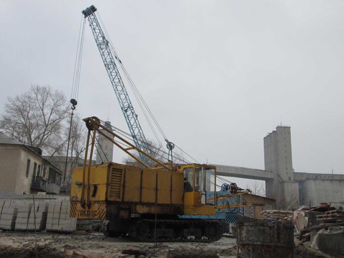

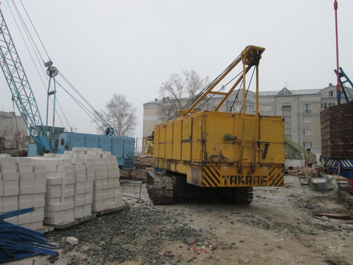

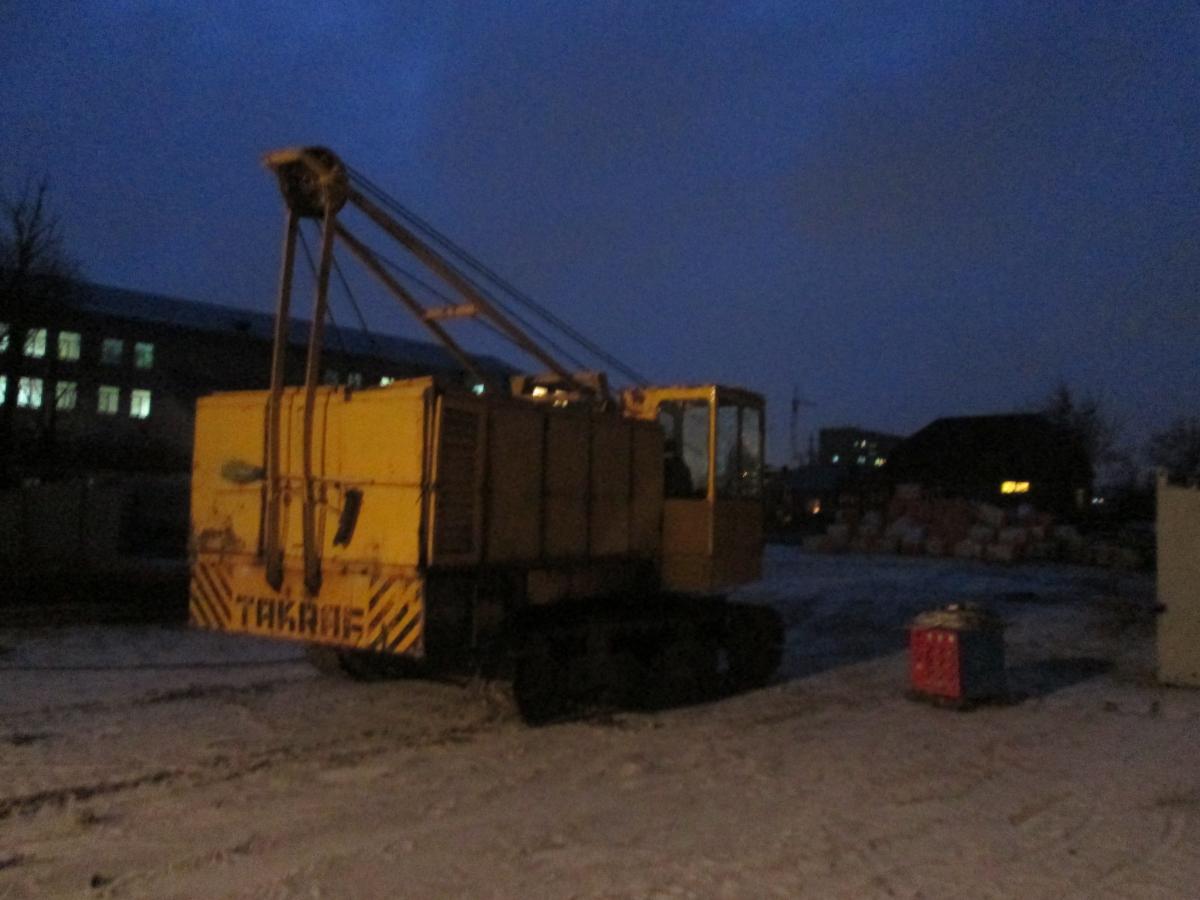

Antcranes Опубликовано 12 декабря, 2013 Жалоба #187 Опубликовано 12 декабря, 2013 а вот фотки с сегодняшнего перегона РДК-160-3 6

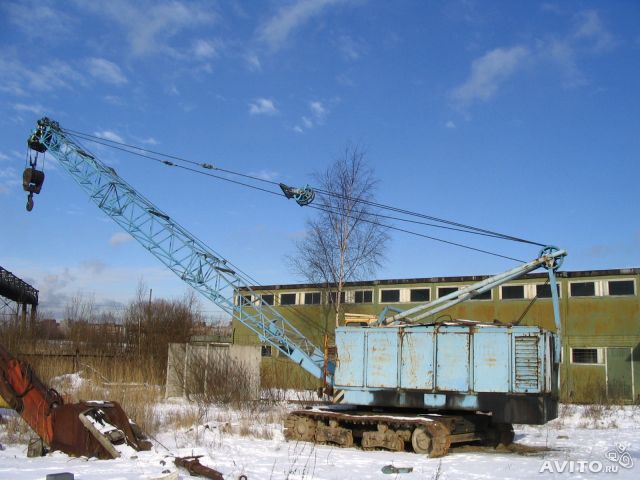

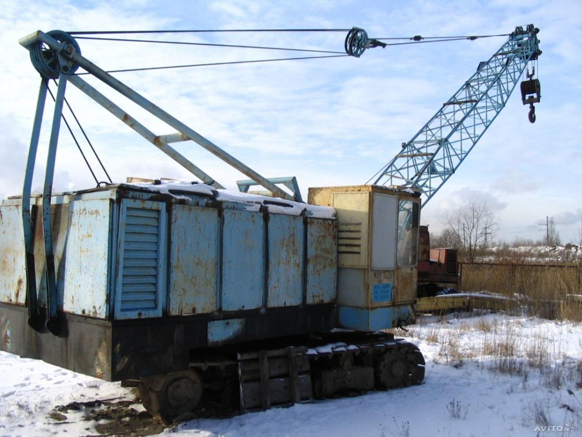

gorloff Опубликовано 13 декабря, 2013 Жалоба #188 Опубликовано 13 декабря, 2013 Хотел узнать,а почему на синеньком кране генератор какой то не родной. Его аж выпирает из крана. Может на нем двигатель меняли? Ну и конечно завидую состоянию ходовой. Я уже как год траки найти не могу.

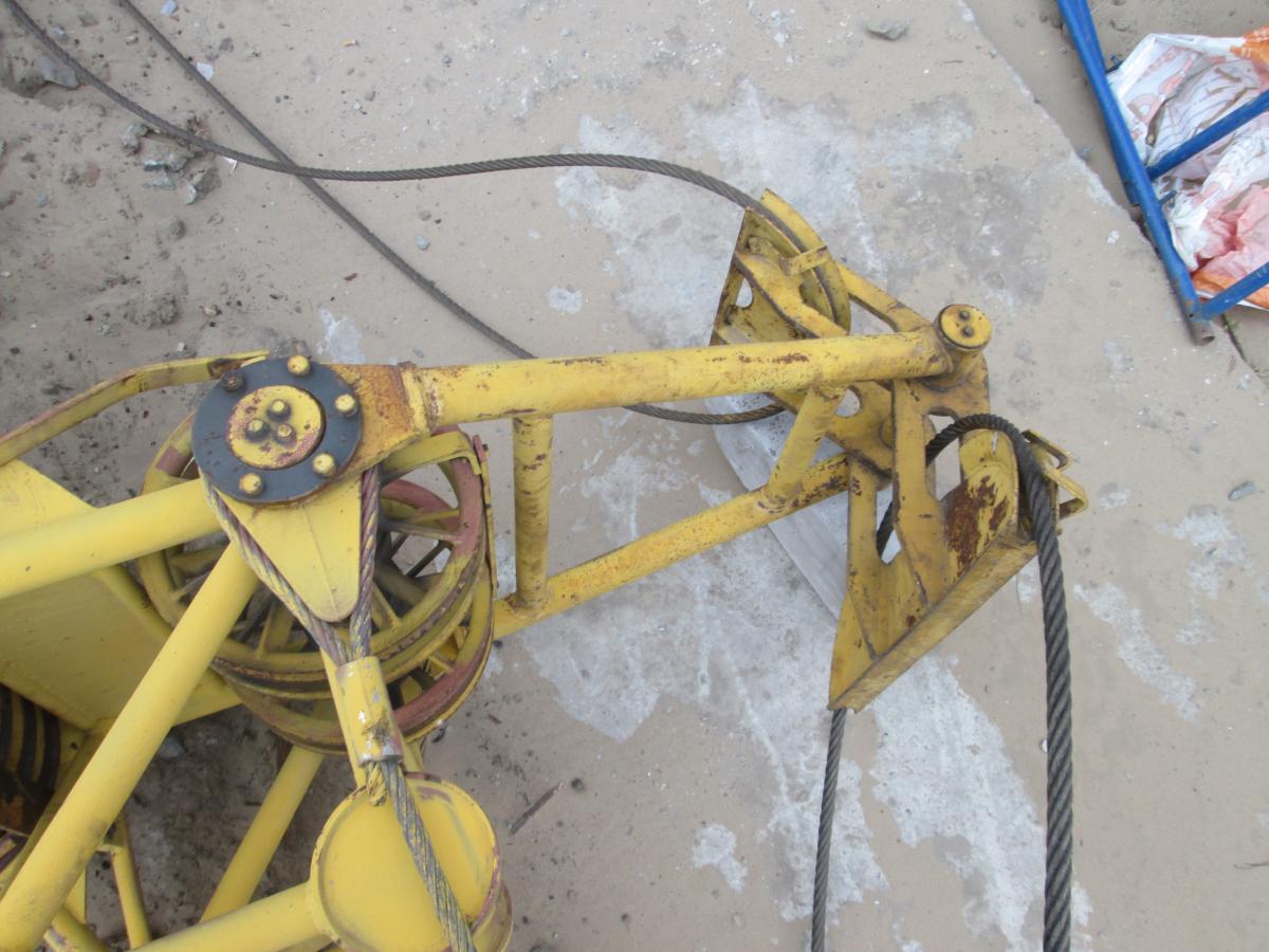

Antcranes Опубликовано 14 декабря, 2013 Жалоба #189 Опубликовано 14 декабря, 2013 Да, дизель заменен. Стоит сейчас с МТЗ-шки. По сравнению с IFA-шным он больше, поэтому тем, кто менял, и пришлось двинуть генератор влево, отчего один его край и вылез на улицу. А насчет траков - "Авито" и "Дром" ваши помошники. Я через них нашел нам, собственно, сам кран, ну и запчасти там же ищу. Нашел и приобрел уже гусек, вставку в стрелу, редуктор на ход...
