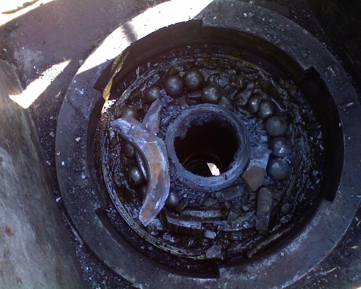

AHTOH Опубликовано 12 мая, 2023 Жалоба #282 Опубликовано 12 мая, 2023 Добрый вечер. Подскажите пожалуйста где можно купить опорно поворотный подшипник на КБГС-450.Кран находится в Грузии, на плотине Ингури ГЭСЗдравствуйте. А Вы знаете какой подшипник нужен? Могу поспрашивать у народа.На Бурейской ГЭС меняли подшипник 1
Shehir Опубликовано 4 октября, 2023 Жалоба #283 Опубликовано 4 октября, 2023 Забавно, чуть выше в теме как раз про этот кран «говорили». Значит он живой и если не секрет для чего он используется?. На стадии оживления. Осталось поменять опорный подшипник стрелы. Используются для вылавливания бревен и погрузо-разгрузочных работ по необходимости)

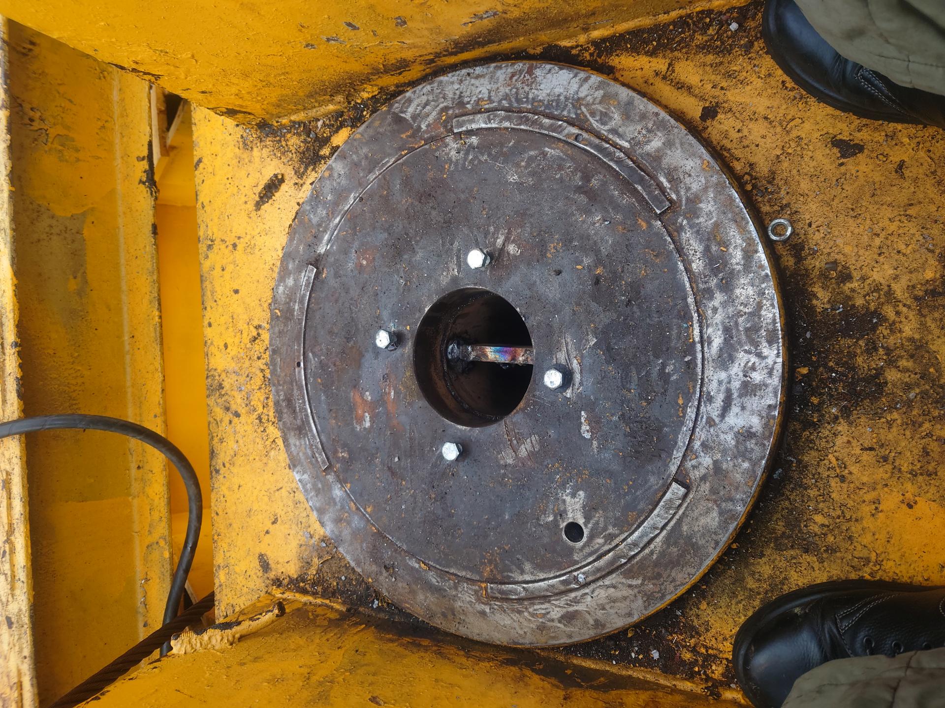

Shehir Опубликовано 4 октября, 2023 Жалоба #284 Опубликовано 4 октября, 2023 Здравствуйте. А Вы знаете какой подшипник нужен? Могу поспрашивать у народа.На Бурейской ГЭС меняли подшипник. Доброе утро. Да именно этот подшипник нам нужен. И подскажите пожалуйста, как снимается крышка. Стрелу мы подняли но крышка не поддалась, видно что 50 лет никто не трогал. Решили вдавить ее домкратом но пока подготавливались потёк один из 100 тонных домкратов. Теперь ждём когда отремонтируют.

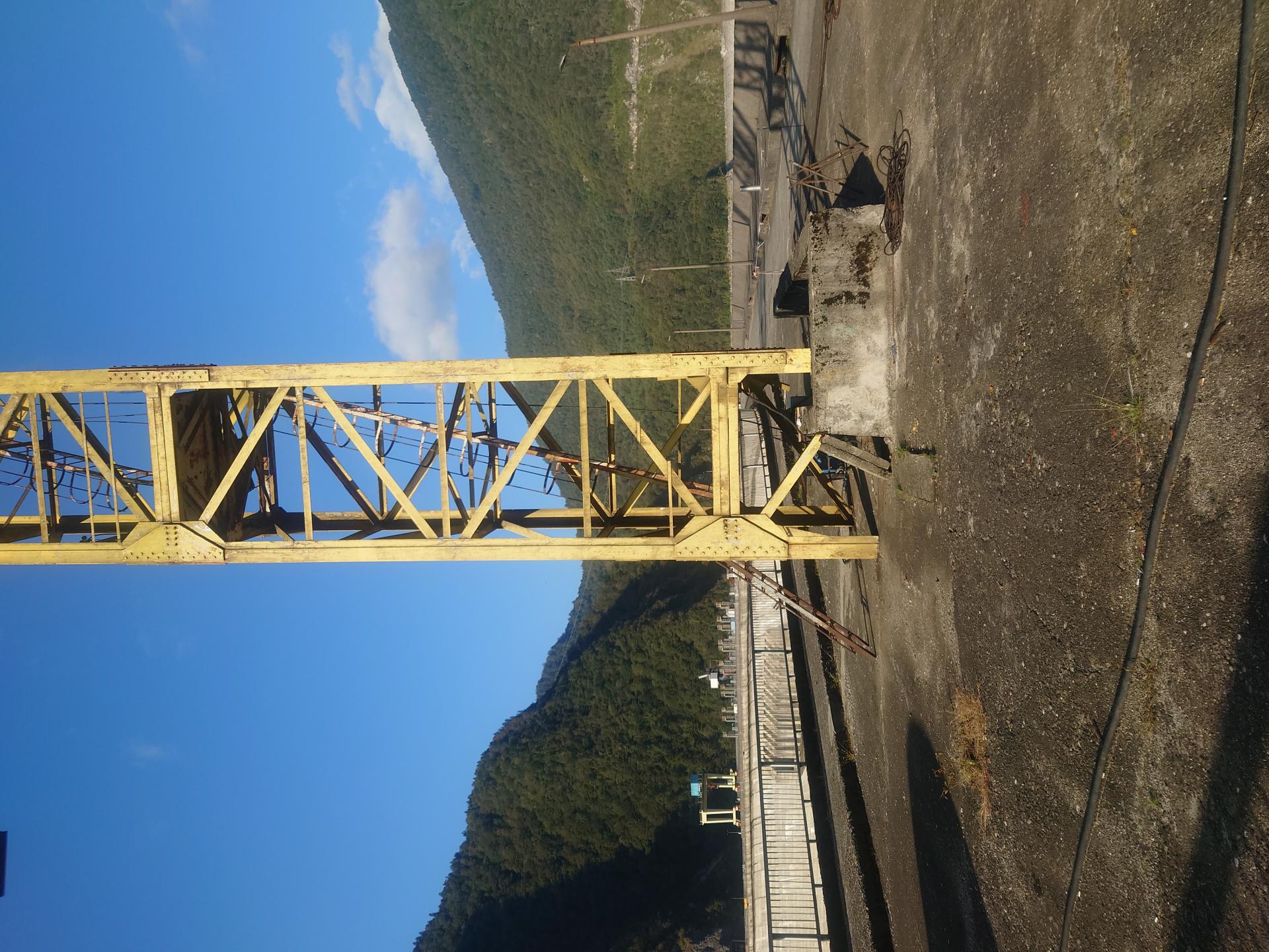

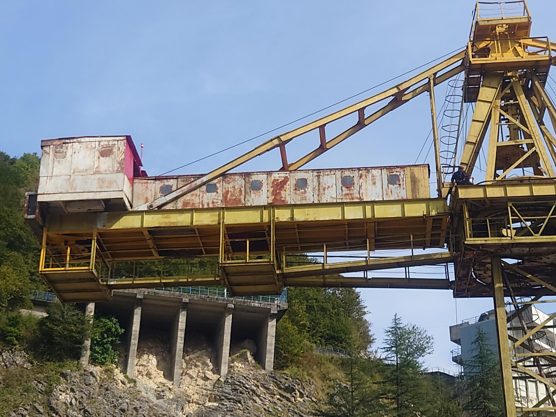

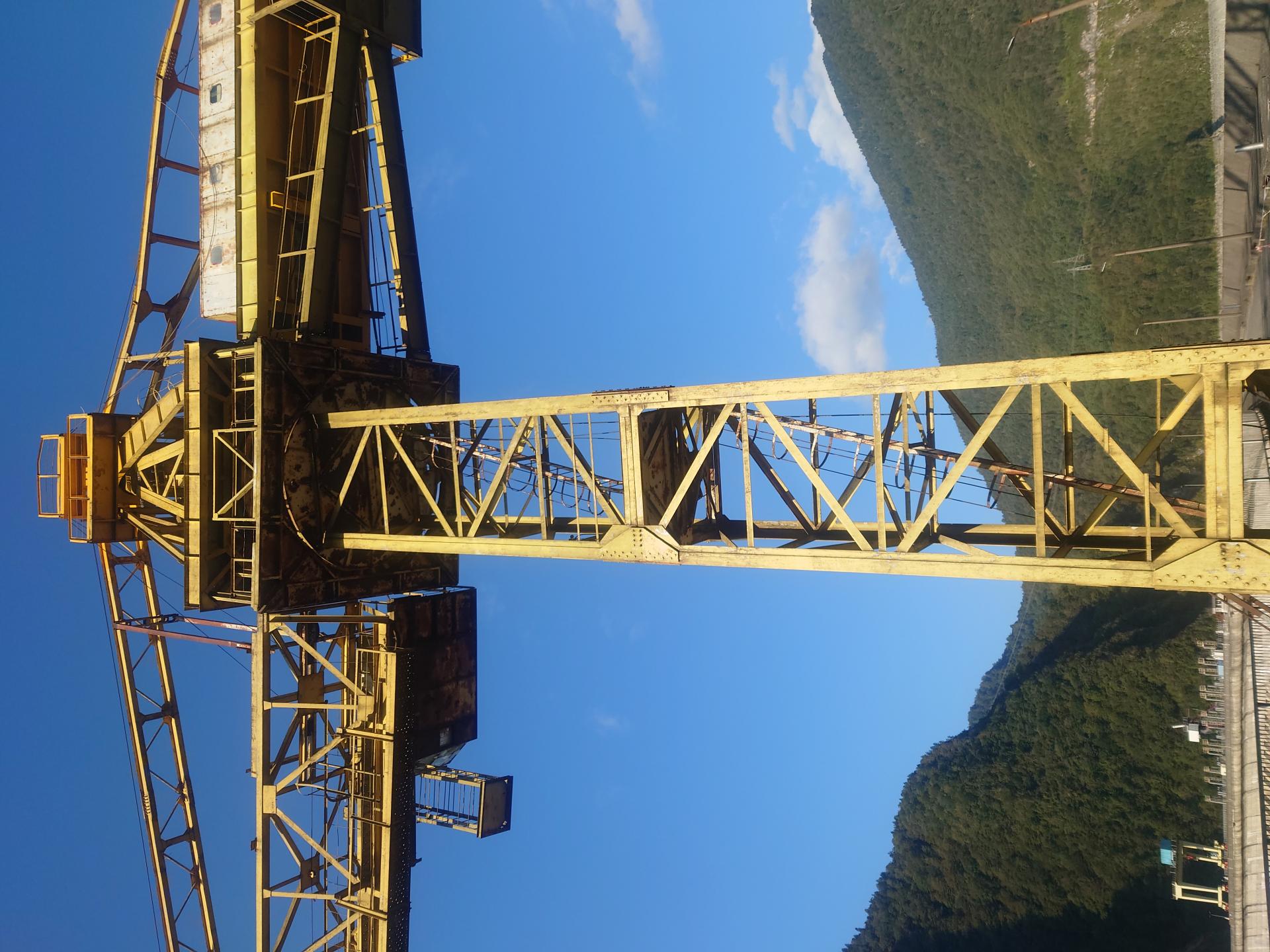

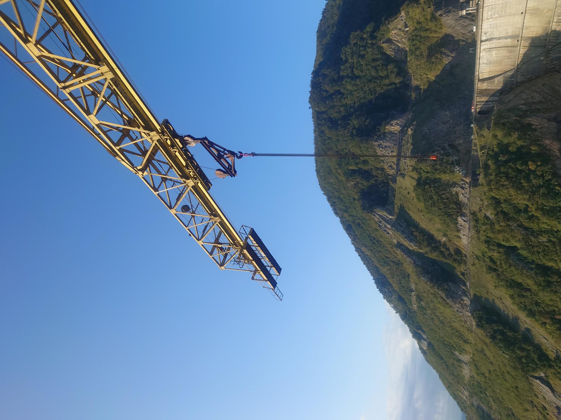

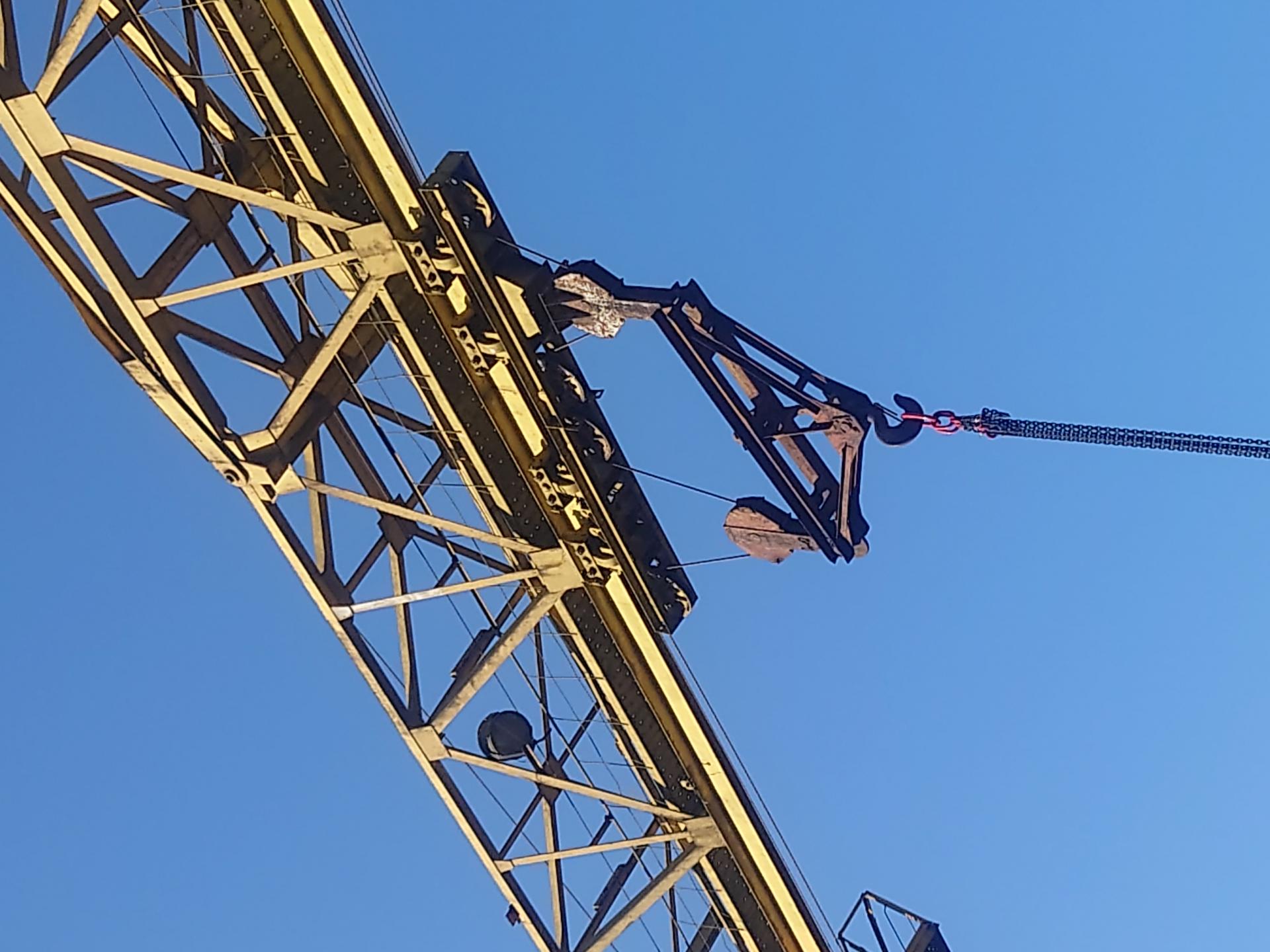

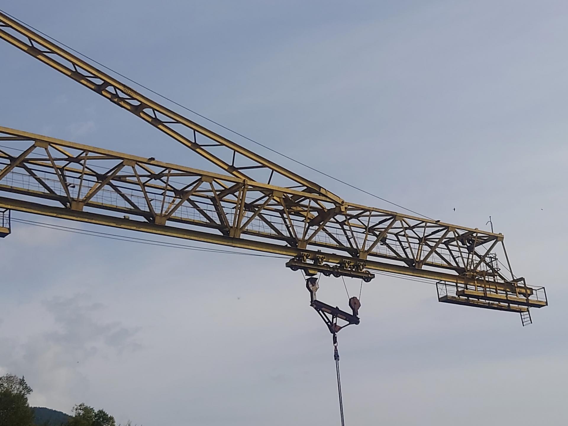

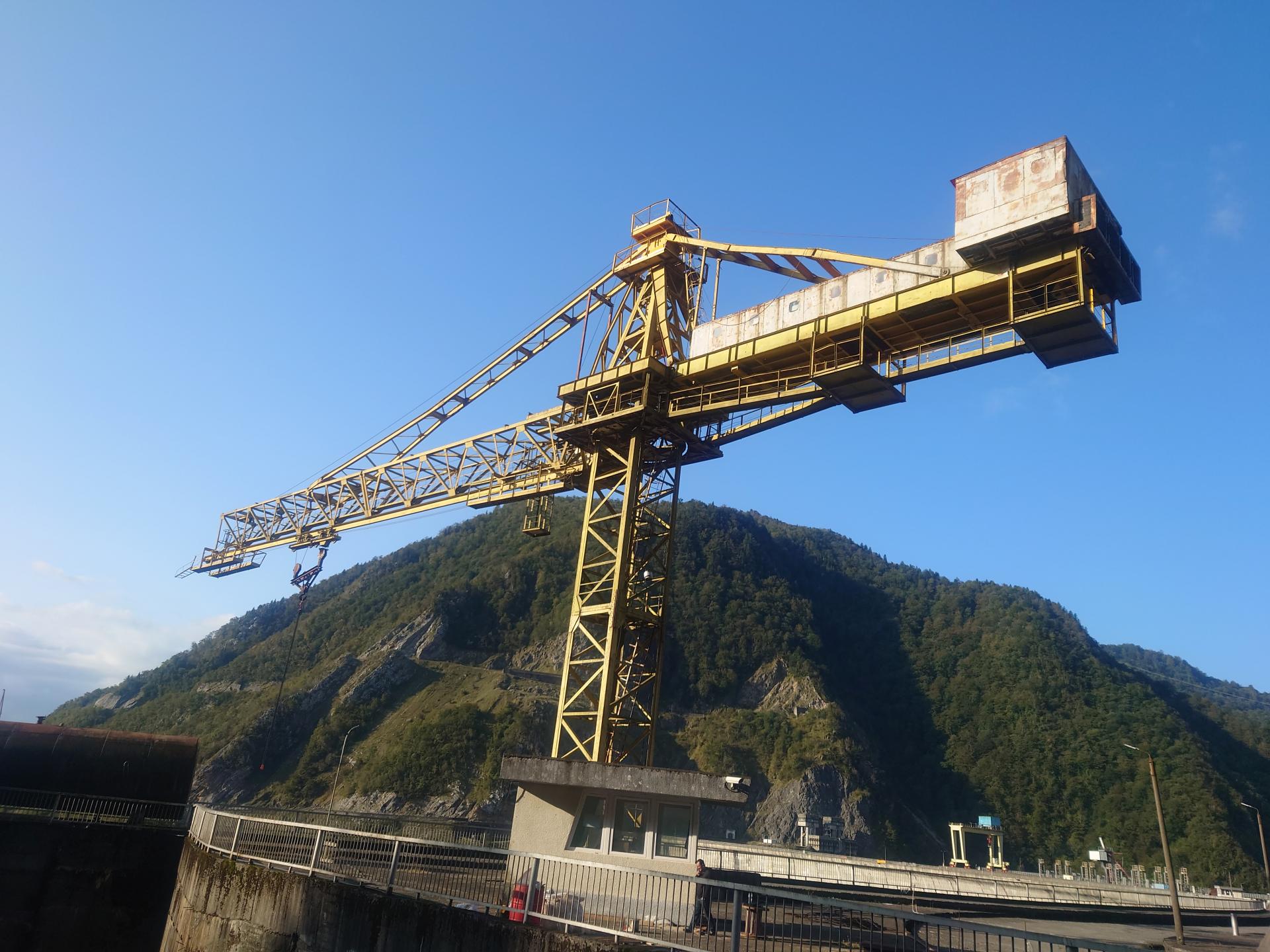

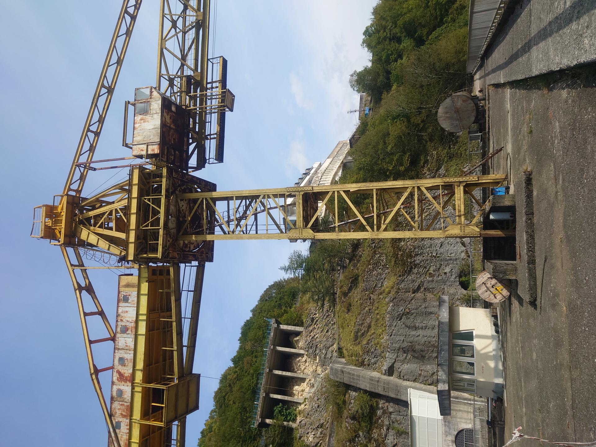

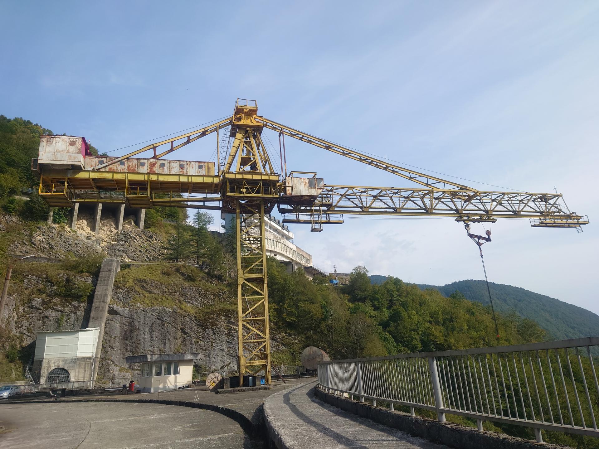

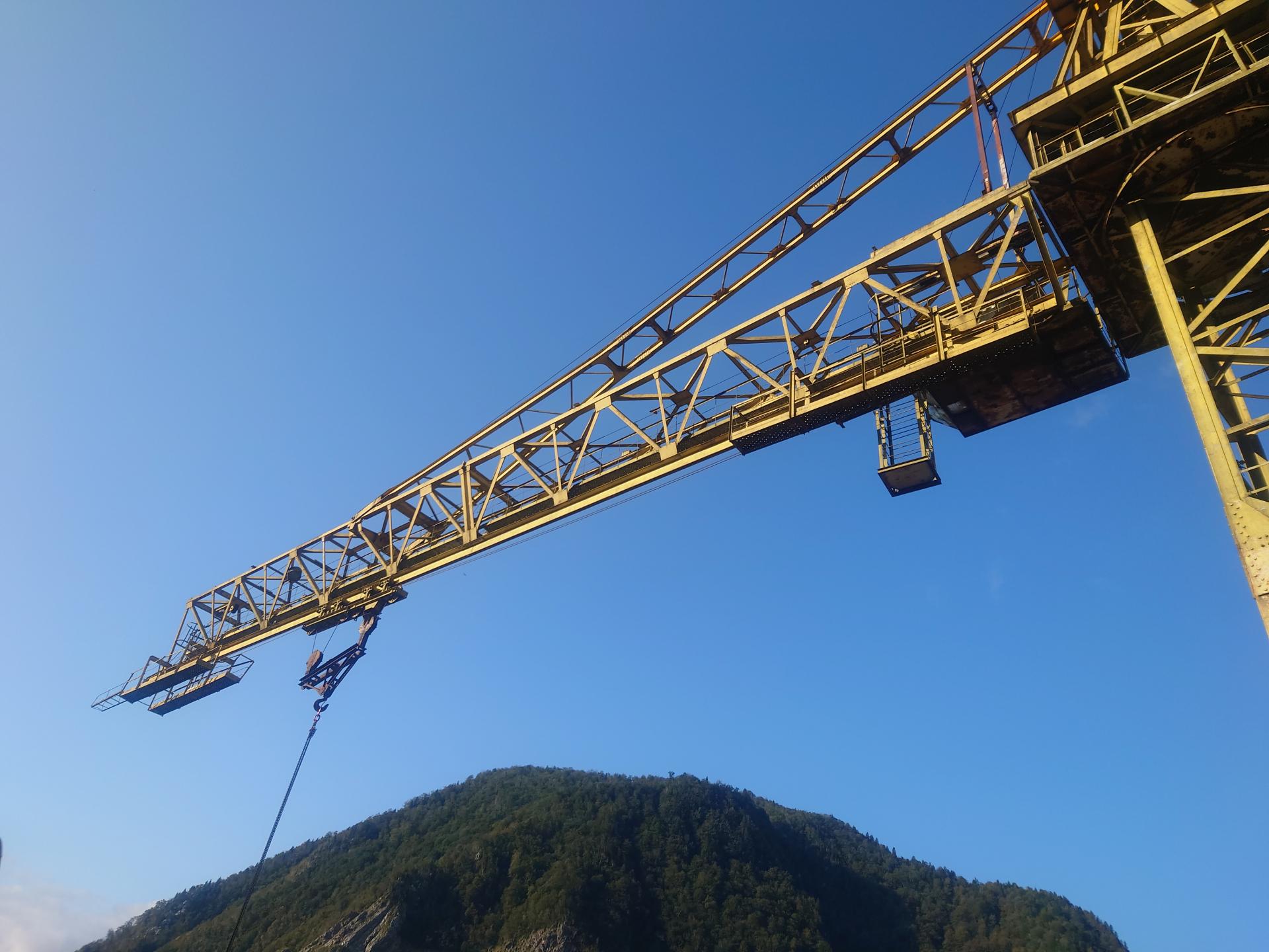

Vitas161rus Опубликовано 4 октября, 2023 Жалоба #287 Опубликовано 4 октября, 2023 Общий вид с разных ракурсов 1

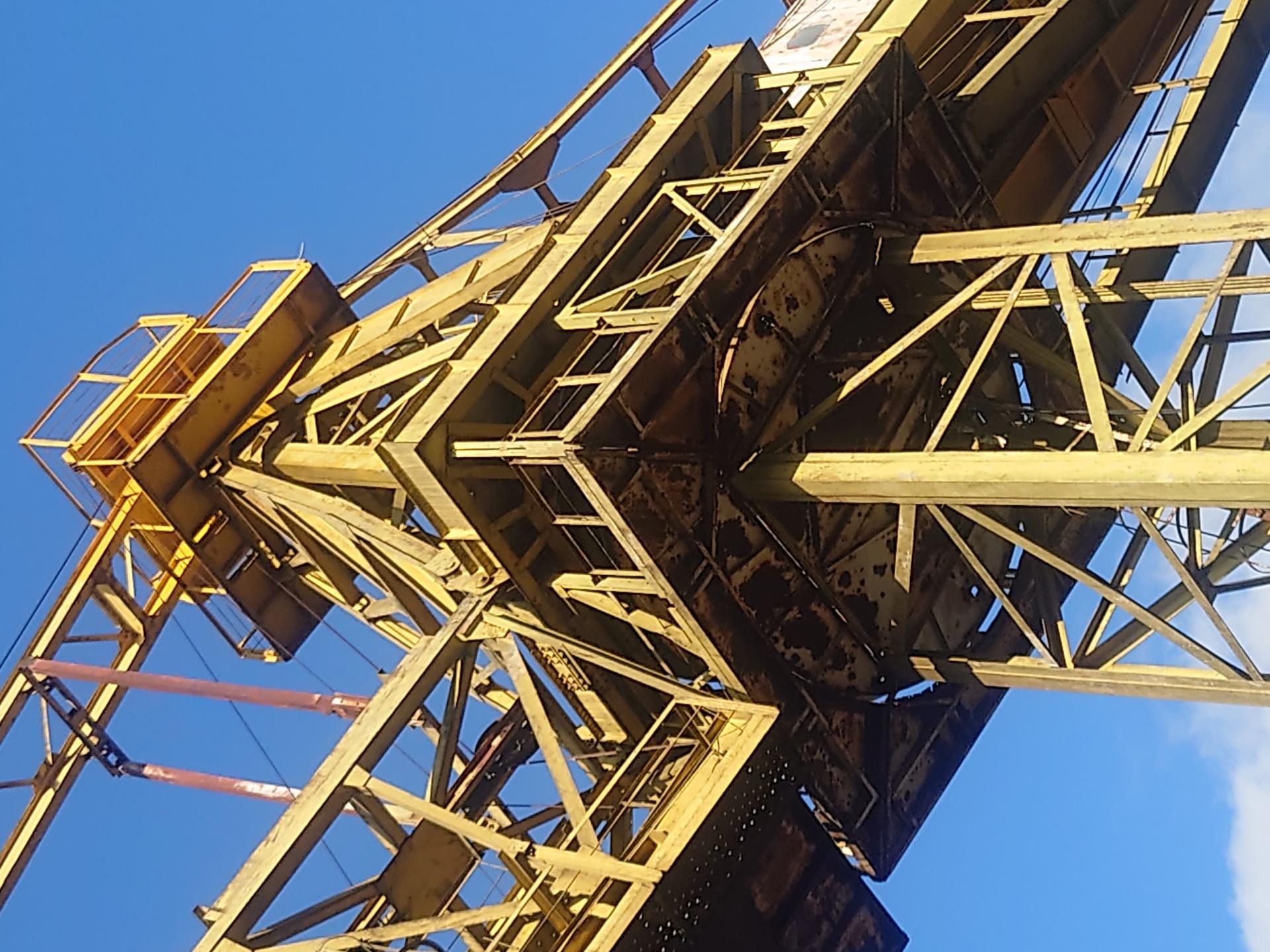

Sabaka Опубликовано 4 октября, 2023 Жалоба #288 Опубликовано 4 октября, 2023 Детальных фоток маловато будет, вот их бы и хотелось увидеть. Всякие узлы, внутренности консоли, места рядом с ОПУ, стрелу поближе, каретку, оголовок, кабину.. Ну короче всё, что можно сфотать. Кран реально интересный и полный обзор был бы очень кстати. 1
Shehir Опубликовано 5 октября, 2023 Жалоба #289 Опубликовано 5 октября, 2023 Общие виды с другой стороны сделаю вечером сейчас солнце мешает. Фото узлов позже сделаю 11

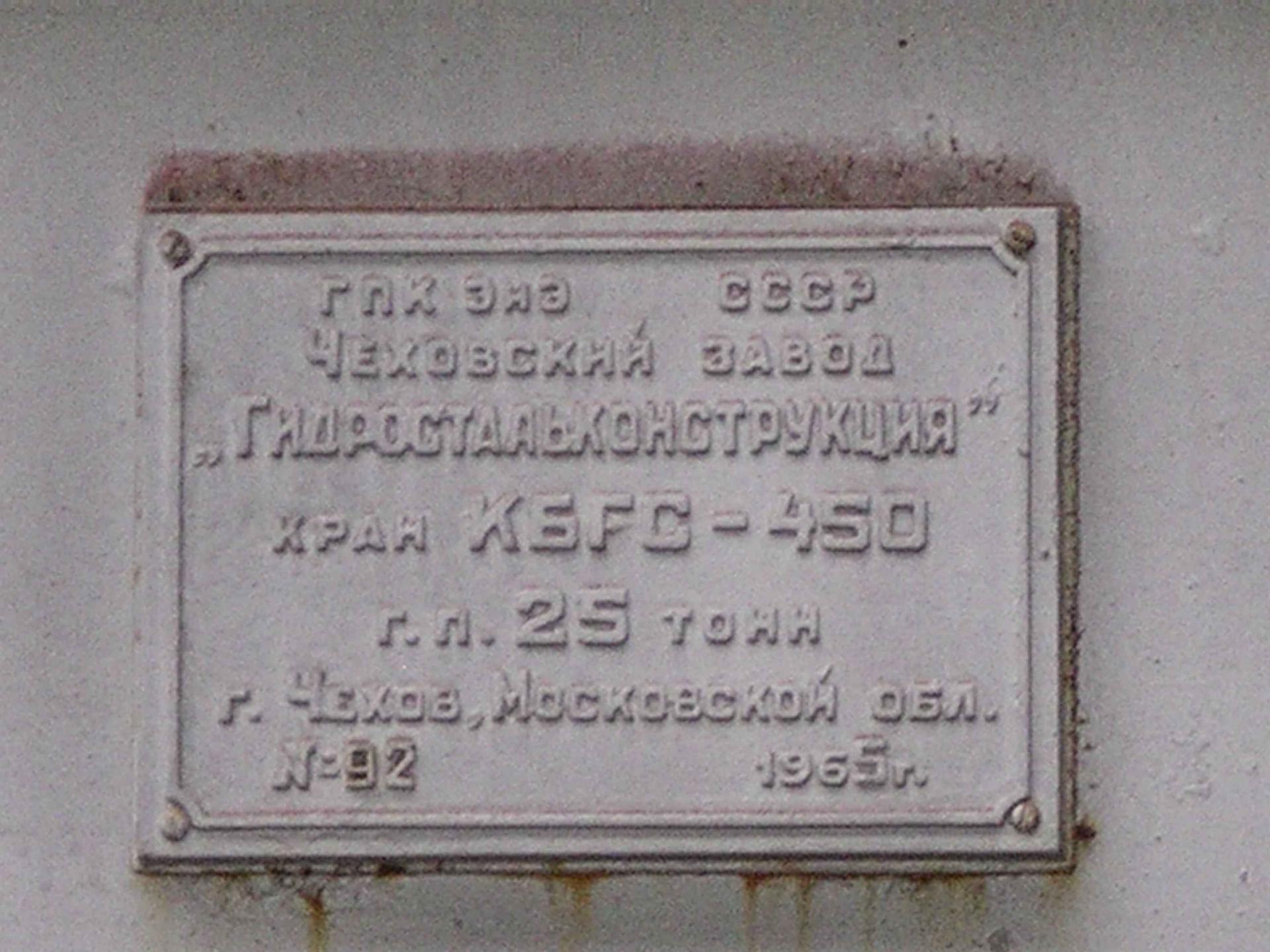

AHTOH Опубликовано 5 октября, 2023 Жалоба #290 Опубликовано 5 октября, 2023 Известен заводской номер и год выпуска?
Shehir Опубликовано 5 октября, 2023 Жалоба #291 Опубликовано 5 октября, 2023 Известен заводской номер и год выпуска? Вот паспорт крана.КБГС-450.pdf 6

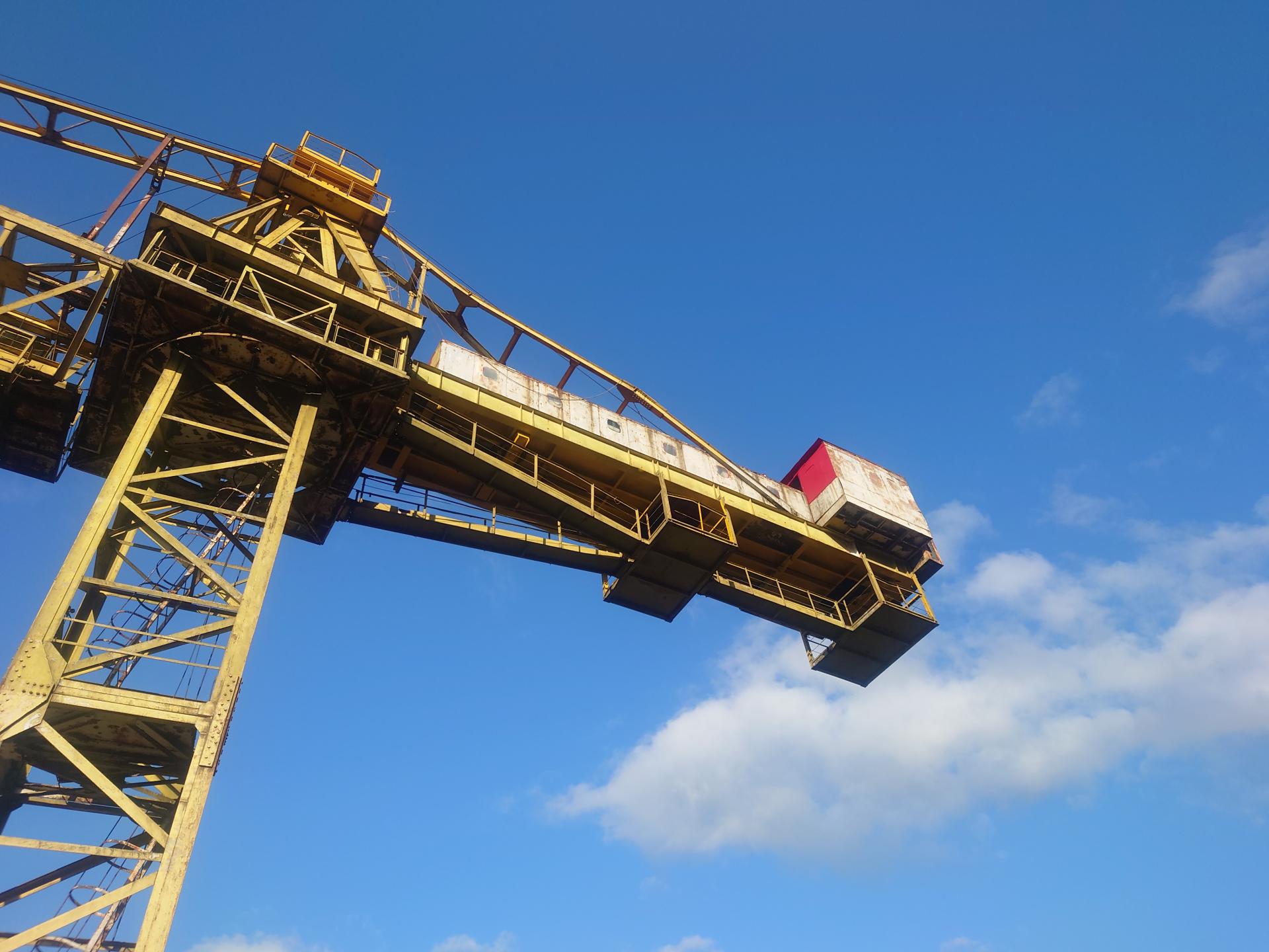

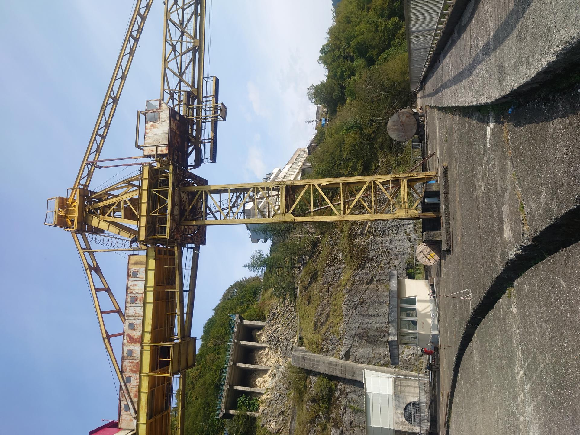

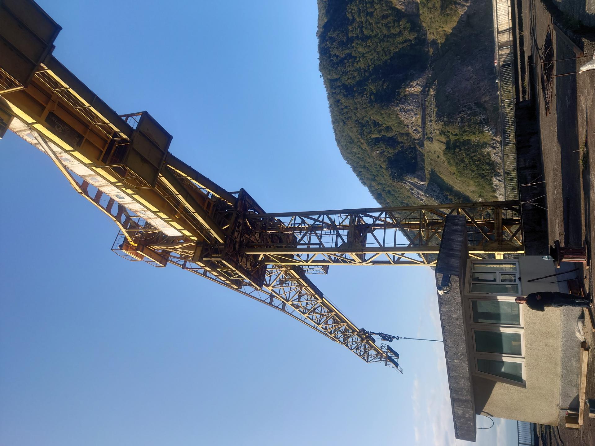

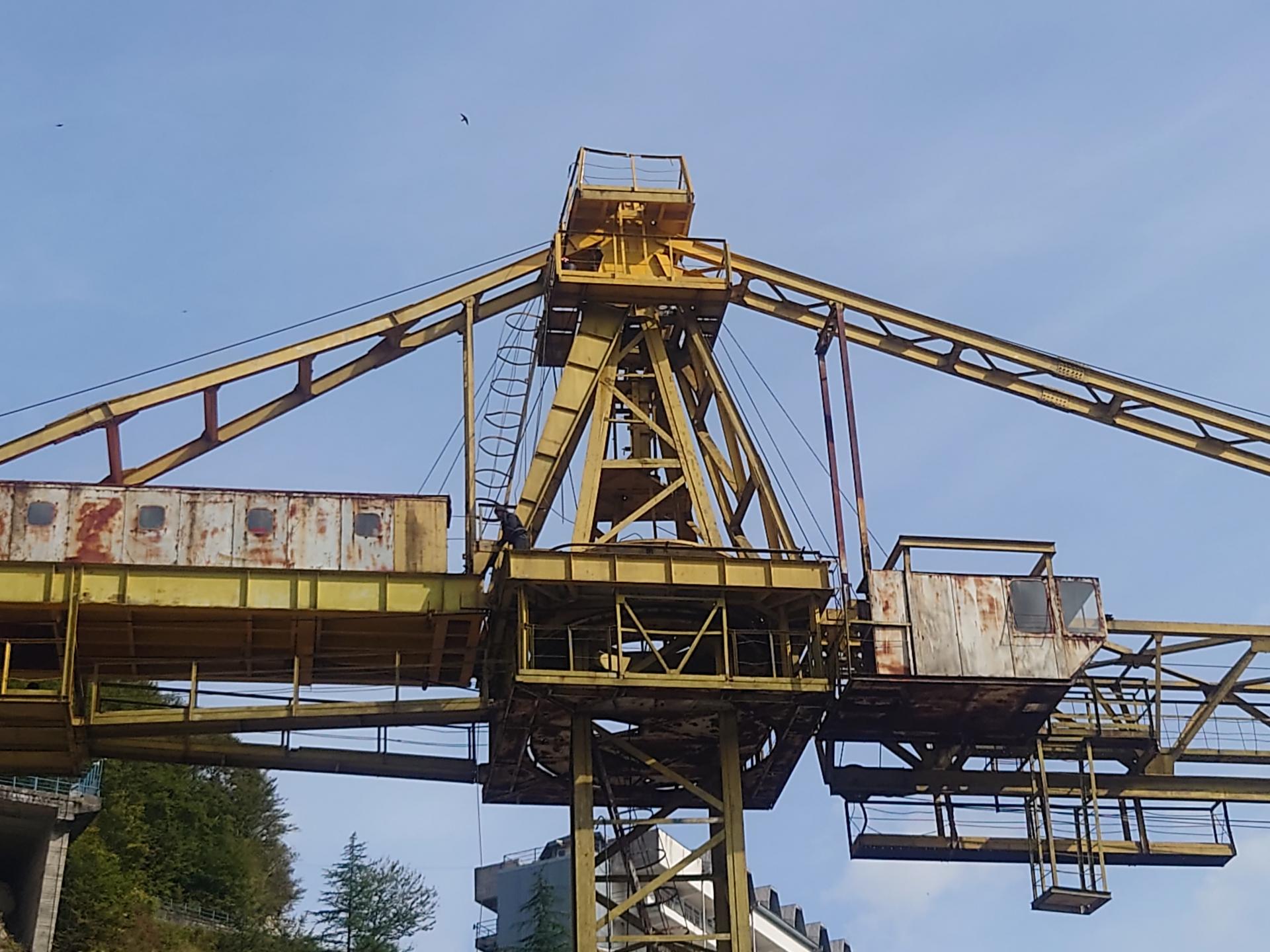

Shehir Опубликовано 6 октября, 2023 Жалоба #292 Опубликовано 6 октября, 2023 Вот фото с другого ракурса. Фото лебёдок, электрооборудования и т.п. будут позже, сейчас они в ремонте. По окончании ремонта и покраски скину подробные фотографии 6

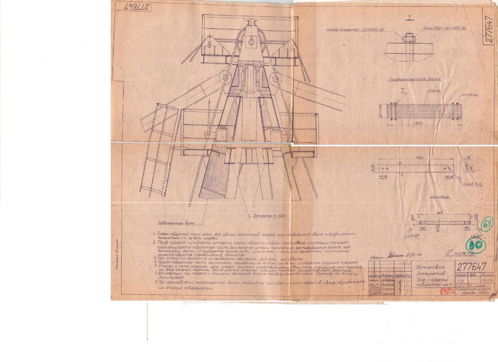

Shehir Опубликовано 6 октября, 2023 Жалоба #293 Опубликовано 6 октября, 2023 Подскажите пожалуйста, кто нибудь знает как открывается крышка опорно-поворотного подшипника, а именно как её рассухарить. Никак не можем снять сухарики.
AHTOH Опубликовано 6 октября, 2023 Жалоба #294 Опубликовано 6 октября, 2023 Вот паспорт крана.Какой то подозрительный дубликат. Этот кран выпускался в г. Чехове

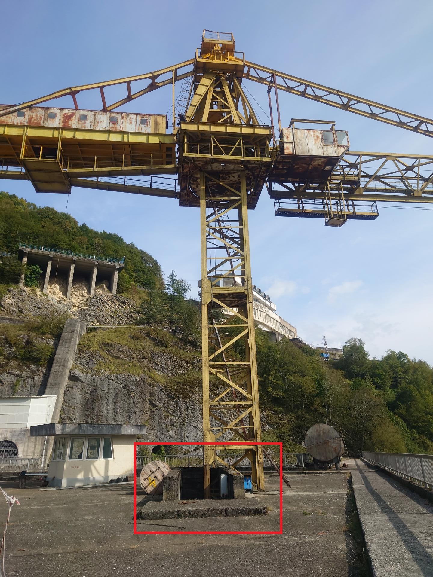

Alex178rus Опубликовано 6 октября, 2023 Жалоба #296 Опубликовано 6 октября, 2023 Вот это сооружение (обвел красным прямоугольником) это лестница внутрь плотины? видно что часть башни залезает на нее, а ниже (внутри плотины) там тоже гдето встречаются элементы крана?
Shehir Опубликовано 7 октября, 2023 Жалоба #297 Опубликовано 7 октября, 2023 Какой то подозрительный дубликат. Этот кран выпускался в г. ЧеховеДоброе утро. А завод в Чехове ещё работает?
Shehir Опубликовано 7 октября, 2023 Жалоба #298 Опубликовано 7 октября, 2023 Вот это сооружение (обвел красным прямоугольником) это лестница внутрь плотины? видно что часть башни залезает на нее, а ниже (внутри плотины) там тоже гдето встречаются элементы крана?Да, это лестница внутрь плотины. Но внутри нигде нет элементов крана.
AHTOH Опубликовано 7 октября, 2023 Жалоба #300 Опубликовано 7 октября, 2023 Доброе утро. А завод в Чехове ещё работает?Возможно, только краны он давно не выпускает
