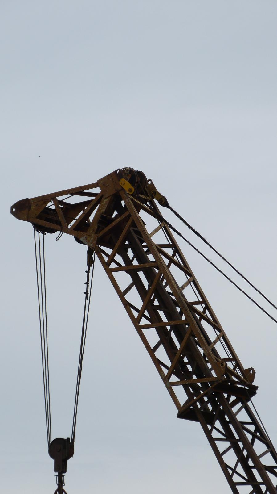

b0b3r Опубликовано 6 апреля, 2012 Жалоба #141 Опубликовано 6 апреля, 2012 Искал по расположению полиспаста на крыше крана, ничего подходящего в разделе "гусеничные краны" не нашел. Это явно не пневмоколесный.Пневмоколесный К-102

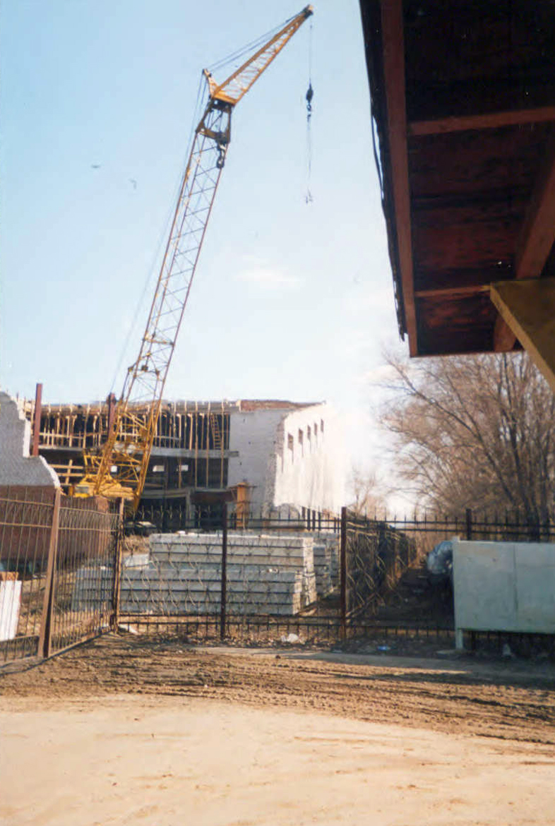

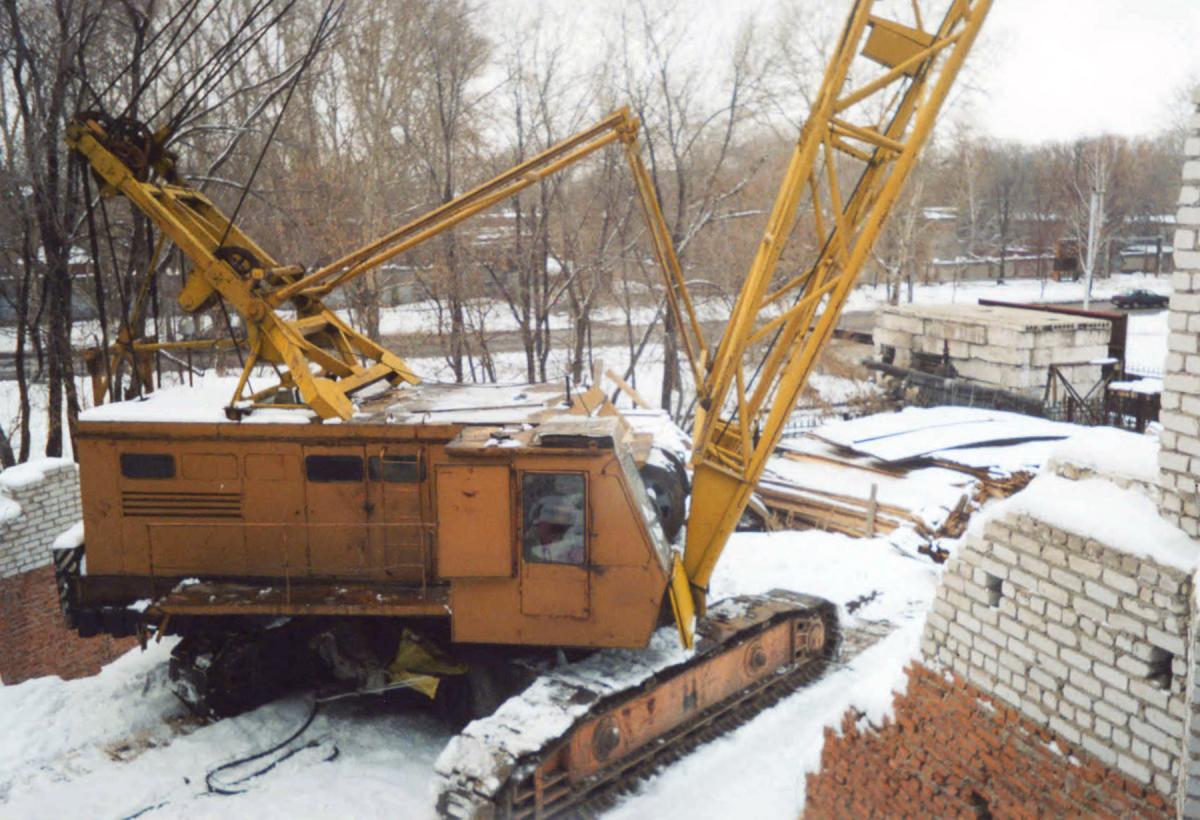

Bohdan_Astro Опубликовано 27 июня, 2012 Жалоба #142 Опубликовано 27 июня, 2012 На строительстве ЧАЭС. Автор и источник указаны на фотке.Кабина справа, или сделали зеркальное отражение...Что за кран, скажите пожалуйста?http://fotki.yandex....ro/view/496572/
Antcranes Опубликовано 27 июня, 2012 Жалоба #143 Опубликовано 27 июня, 2012 Это ДЭК-50, просто старая модель, кабина еще другая... 1
Bohdan_Astro Опубликовано 27 июня, 2012 Жалоба #144 Опубликовано 27 июня, 2012 Да, действительно, похож! Спасибо за ответ, Antcranes
Andrei28RUS Опубликовано 27 июня, 2012 Жалоба #145 Опубликовано 27 июня, 2012 У всех ДЭКов кабина справа
... Опубликовано 28 июня, 2012 Жалоба #146 Опубликовано 28 июня, 2012 Да и по надписям на воворотке видно, что фотка не перевернута
Yarkran Опубликовано 28 июня, 2012 Жалоба #147 Опубликовано 28 июня, 2012 Ребята! это не ДЭК-50 точно. У ДЭК-50 лебёдки спрятаны в корпус, а здесь я не вижу даже троса второй лебёдки, Кабина ДЭК-50 выдвинута вправо с площадкой, сзади оттяжки продублированы мталлическими трубами. Со стрелового троса идёт тяга на ограничитель грузоподёмности. Здесь этого ничего нет. Мыслите дальше, что это за техника!
Linz Опубликовано 28 июня, 2012 Жалоба #148 Опубликовано 28 июня, 2012 Ёпрст, господа, Antcranes сразу сказал, что это ранняя модель пятидесятки, с ранней кабиной. По типу ДЭК-25Г. Что спорить-то с человеком, который на пятидесятке и работал?
Yarkran Опубликовано 28 июня, 2012 Жалоба #149 Опубликовано 28 июня, 2012 Тогда интереснот какого года?
Linz Опубликовано 28 июня, 2012 Жалоба #150 Опубликовано 28 июня, 2012 Как гласит настольный сайт, ДЭК-50 выпускался с 1961 года, а уж когда поменяли корпус - неведомо мне. Кстати, сия фотография на этом сайте и лежитhttp://techstory.ru/krans/gus/dek50_foto.htm
Yarkran Опубликовано 28 июня, 2012 Жалоба #151 Опубликовано 28 июня, 2012 Увидел! Первое фото на техстори, но рядом 1962 года, но уже с другой компоновкой!
Antcranes Опубликовано 28 июня, 2012 Жалоба #152 Опубликовано 28 июня, 2012 Ребята! это не ДЭК-50 точно. У ДЭК-50 лебёдки спрятаны в корпус, а здесь я не вижу даже троса второй лебёдки, Кабина ДЭК-50 выдвинута вправо с площадкой, сзади оттяжки продублированы мталлическими трубами. Со стрелового троса идёт тяга на ограничитель грузоподёмности. Здесь этого ничего нет. Мыслите дальше, что это за техника! 1. Лебедки у ДЭК-50 спрятаны, но барабан главной торчит прям впереди, между ушами крепления стрелы. На фото его очень даже видно. А вспомогательная и стреловая действительно внутри целиком, но и их "хвосты" прекрасно видно. Вот тот блочок, что на двуногой стойке ниже остальных-это отклоняющий блок стрелового каната, т.е. конец, котороый от него пошел под кожух, идет на стреловую лебедку. Теперь, если посмотреть на блоки наверху стойки, то видно, что и там один стоит чуть ниже других. Так вот это и есть отклоняющий блок вспомогательного подьема!!! 2. Кабина выдвинута вправо только у более поздних моделей ДЭК-50, а этот совсем дедушка уже... 3. Оттяжки там ничем не дублируются (если ты про оттяжки двуногой стойки), они тросовые. А трубки-всего навсего подпорки чтобы она назад не падала при демонтаже и не плясала при работе. Тут они есть, вернее она. Вторую опять таки просто напросто не видно на крыше 4. Да, со стрелового каната идет тяга на ДУС ОГП, но она и тут есть, просто ее саму не видать, а виден только рычаг. Так что ето полтинник чистокровный!!!! 1
Antcranes Опубликовано 28 июня, 2012 Жалоба #154 Опубликовано 28 июня, 2012 Увидел! Первое фото на техстори, но рядом 1962 года, но уже с другой компоновкой!неа, не с другой. Просто прилепили самодел к старому корпусу да и всё (я про кабину) А так тот же дед.
Andrei28RUS Опубликовано 4 июля, 2012 Жалоба #155 Опубликовано 4 июля, 2012 У ДЭКа Antcranes к тому же гус. тележки как у 631 - ого. А есть полтинники где и гус балки как на приведенном выше фото старичка, а капот с кабиной как у нового.
Antcranes Опубликовано 4 июля, 2012 Жалоба #156 Опубликовано 4 июля, 2012 мой 1988 года выпуска, видимо тогда уже в ходу были и зарекомендовали себя телеги от 631. Кстати, у моего и оголовок стрелы своеобразный, таких я больше не встречал даже на фото. Спрашивал у кранового, который его с завода получал-говорит, такой и был изначально...

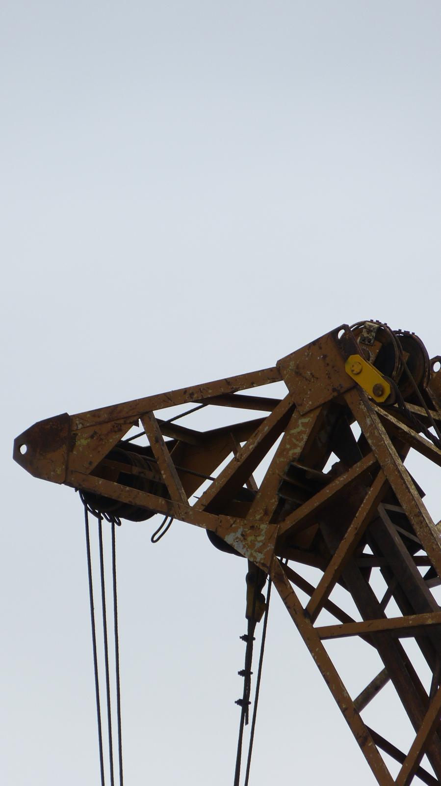

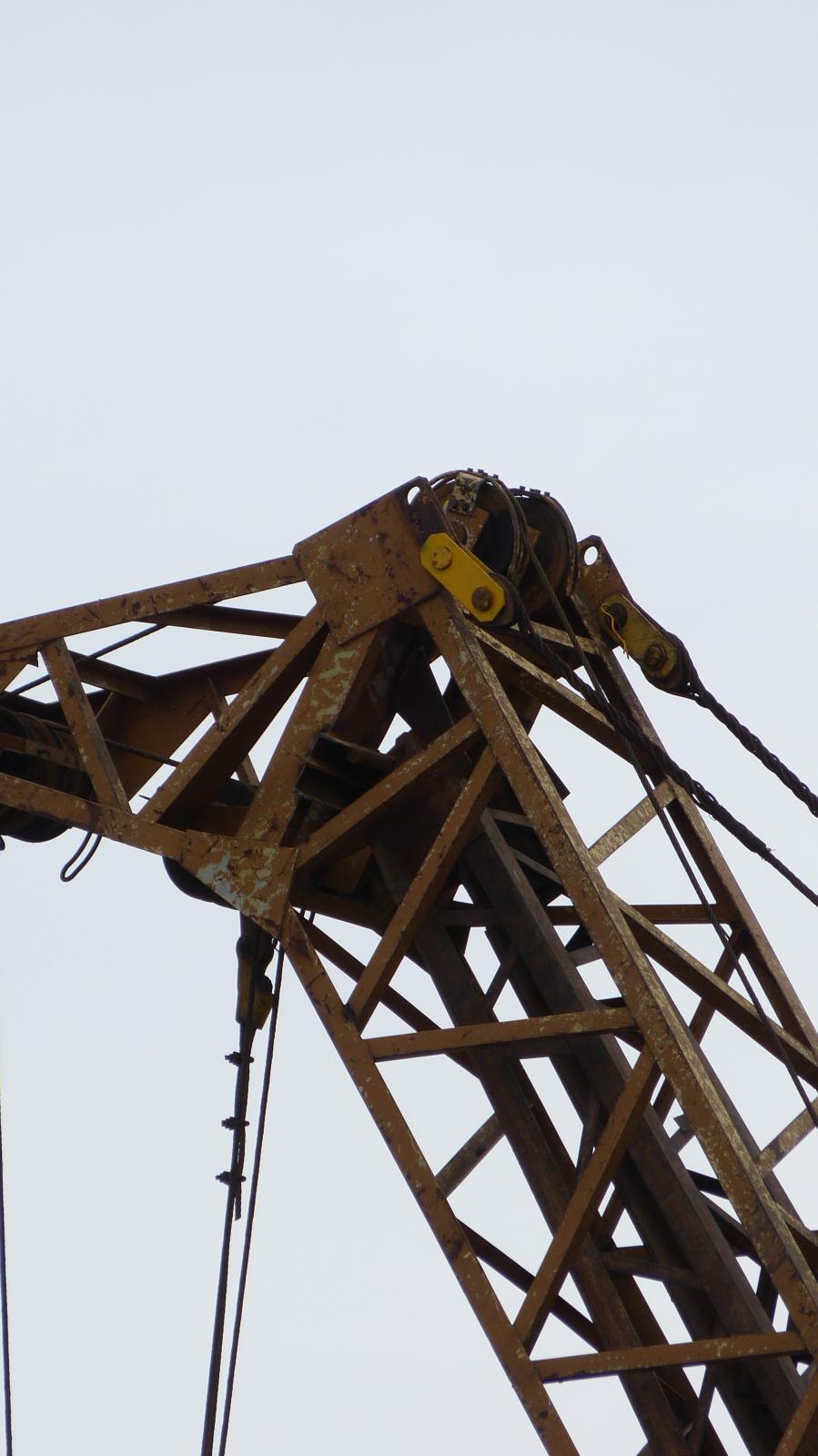

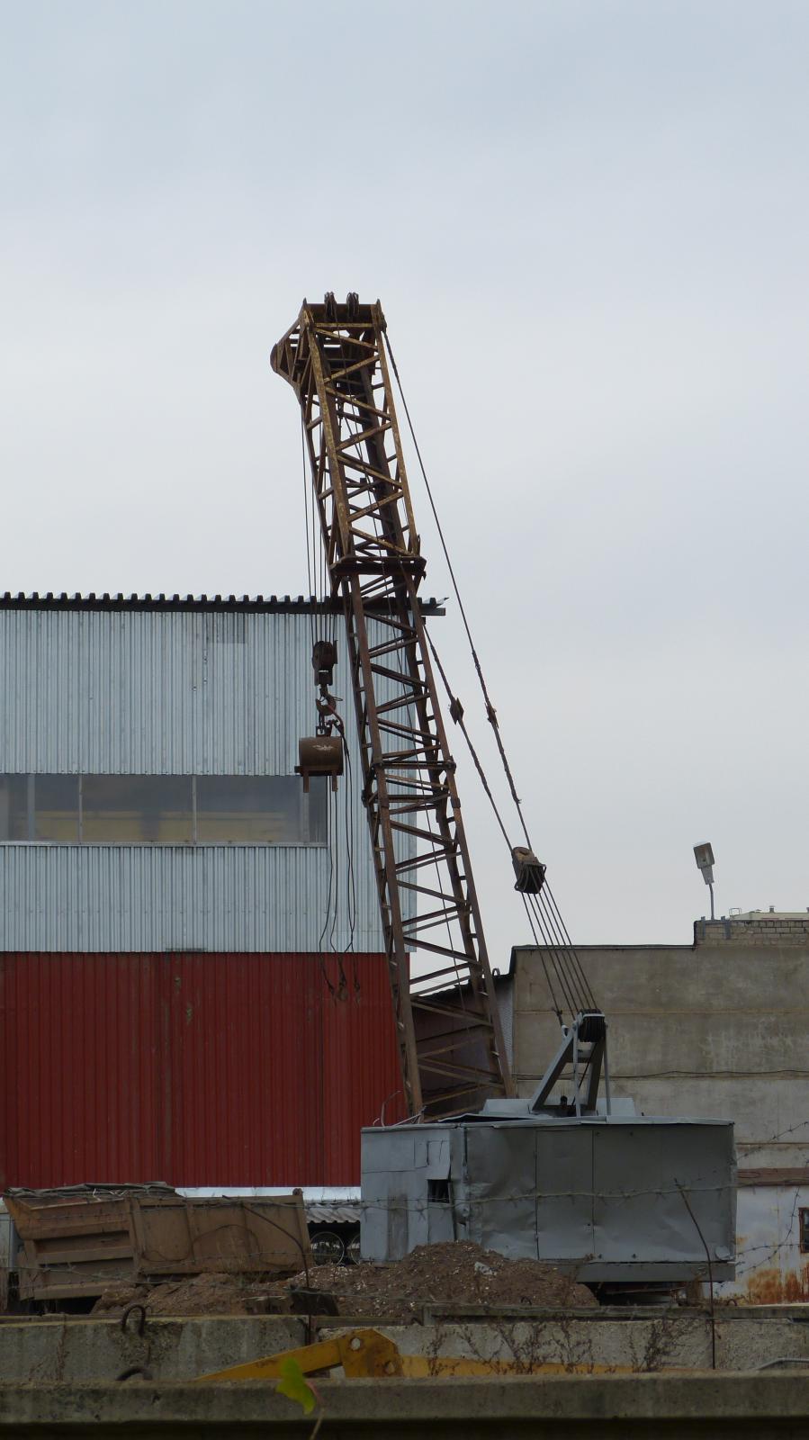

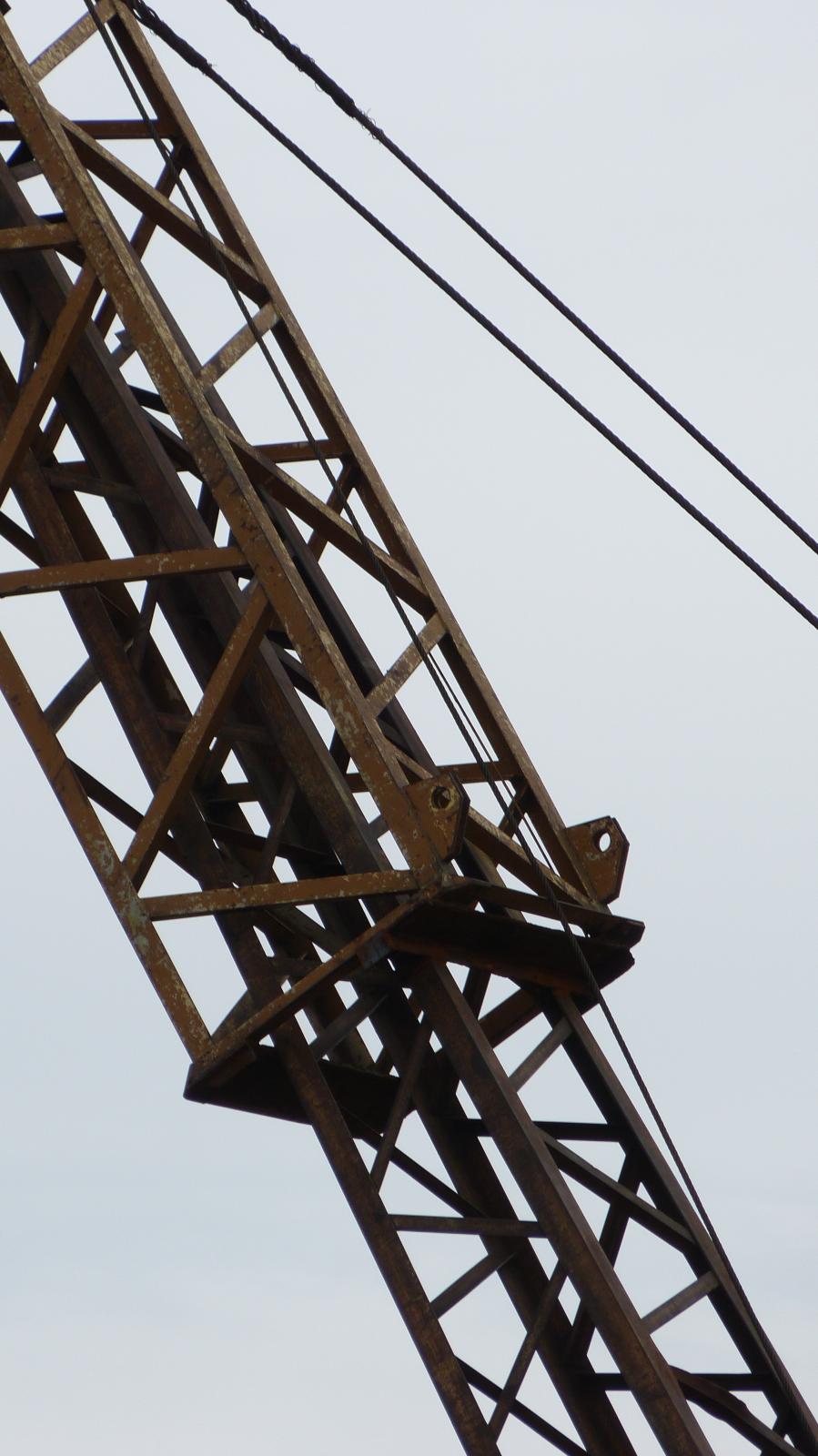

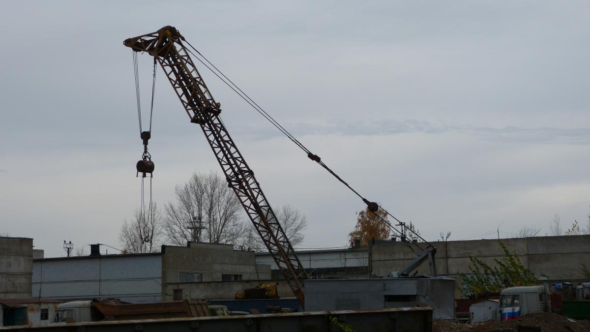

iliya Опубликовано 13 октября, 2012 Жалоба #160 Опубликовано 13 октября, 2012 вот такой самодел встретил, сомневаюсь насчет марки крана поэтому решил сюда закинуть)
