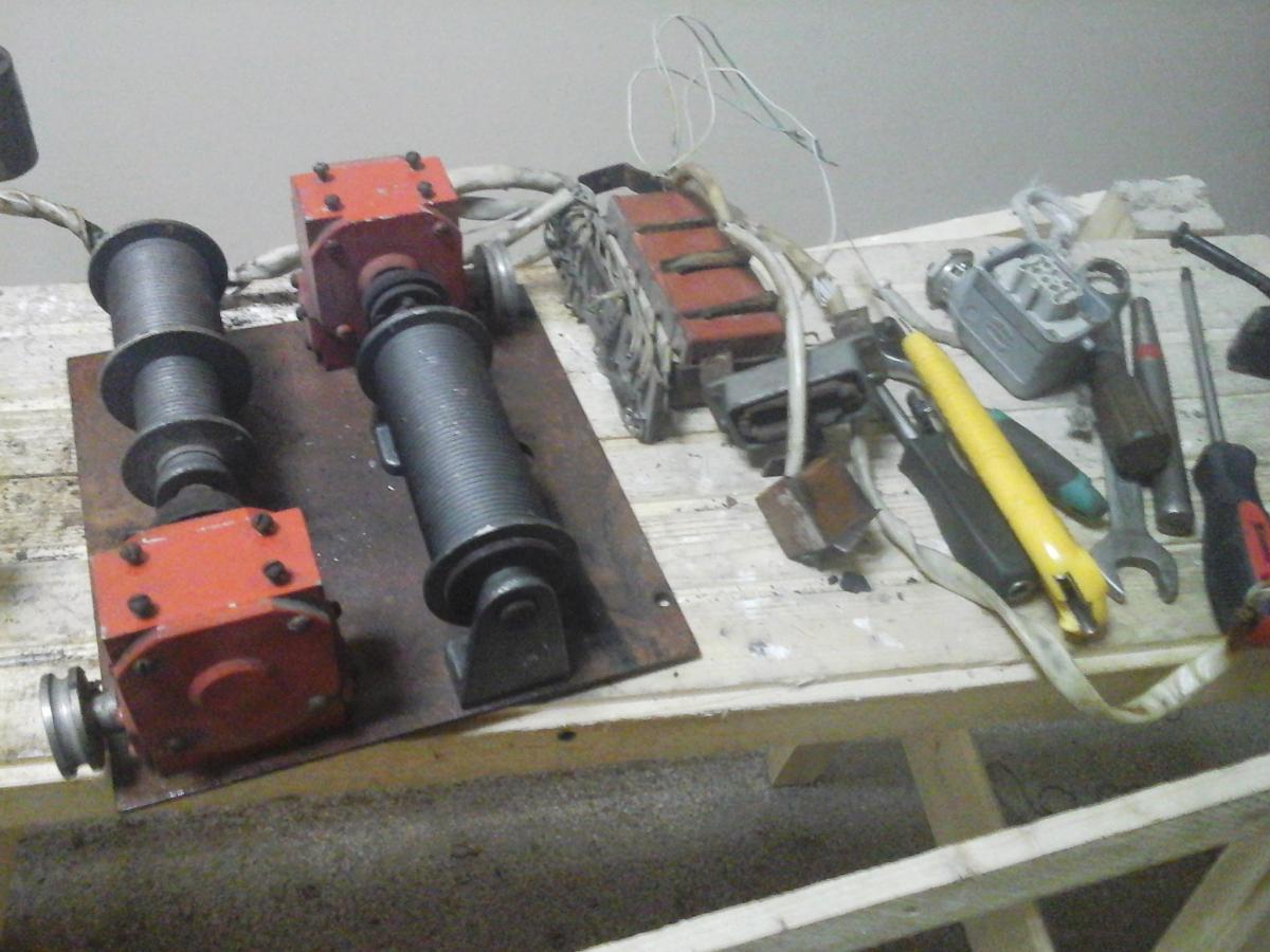

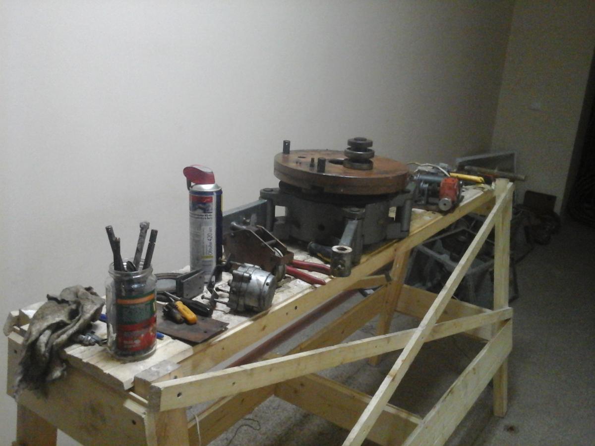

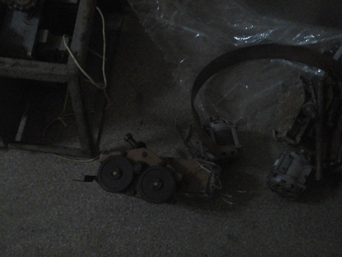

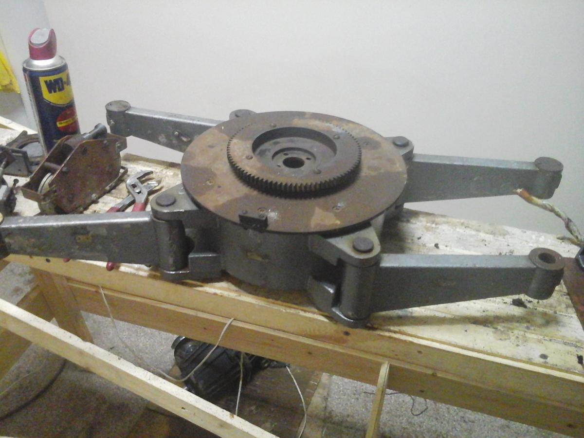

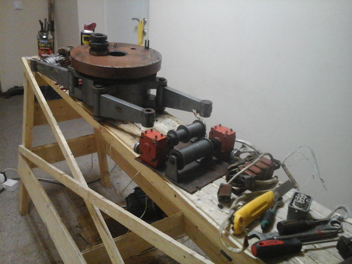

...начал помаленьку КВР )))) снял тележки (одна, кстати, хорошенько приржавела, еле отквасил ее), механизмы с поворотки демонтировал, разобрал ОПУ и ликвидировал старую проводку... Выяснилось в результате, что выходной вал редуктора поворота отломлен (придется точить новый), подшипники в ОПУ (их там два конусных) проржавели насквозь, буду менять на новые. Плюс большую часть болтов крепежных пришлось срезать болгаркой и высверливать. По этому поводу принято решение заменить вообще все болты и шпильки на кране на новые, дабы не мучаться при ремонтах дальнейших. Схему, кстати, тоже буду менять. От переменки 220 вольт надо уходить, ни к чему она там, да и опасненькая все таки... будет постоянка вольта 24 думаю...

поздравляю с приобретением КБ-100.1! лебёдки хорошо сделаны,а электрику однозначно надо менять. двигатель вращения платформы КИПовский,остальные двигатели магнитофонные. такие сейчас можно найти только на барохолках. судя по виду,кран сделан в конце восьмидесятых - начале девяностых. интересно,в каком он масштабе. сфотографируйте пожалуйста стрелу и рельсовый путь.
Спасибо!!!
Разберемся конечно с движками!!! Тут пока не до них, надо сначала механику до ума довести. Все болты в замену, подшипники ОПУ тоже, плюс еще поварить надо маленько и кабину натурализировать )))
