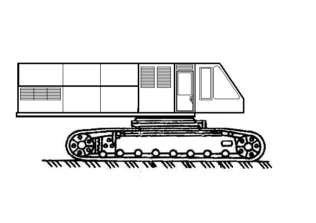

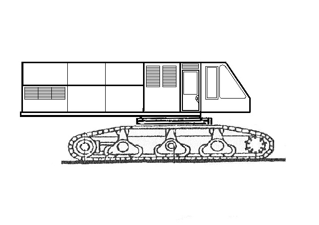

Antcranes Опубликовано 12 января, 2014 Автор Жалоба #28 Опубликовано 12 января, 2014 вот накидал два варианта ходовки.... Как думаете?
Tompfmych Опубликовано 12 января, 2014 Жалоба #29 Опубликовано 12 января, 2014 вот накидал два варианта ходовки.... Как думаете? Вторую ......А можно немного порассуждать.Предлагаю три варианта:1. Многоопорный ход;2. Балансирный ход;3. Мой вариант - малоопорный ход (как у ЭКГ). Многоопорный больше подходит для работы на твердой ровной площадке, балансирный - на площадке с неровностями, малоопорный - на тяжелых грунтах (скальных, каменистых и т.п.).Получается вариант 1.
Antcranes Опубликовано 12 января, 2014 Автор Жалоба #30 Опубликовано 12 января, 2014 зато с балансирной смотрится интереснее, да и, как мне кажется, с ней заморочек поменьше будет...

Linz Опубликовано 13 января, 2014 Жалоба #37 Опубликовано 13 января, 2014 Antcranes, делать кран большой грузоподъемности на балансирах или малоопорном ходу - кощунство. Конструкция должна быть прогрессивна и равномерно передавать нагрузку на гусеницы. Так что только многоопорный, и, чисто с эстетической точки зрения, не такое убожество как на МКГ-25БР, например, с опорными катками ВНЕ рамы. Все это суровое конструкторское ИМХО

Antcranes Опубликовано 13 января, 2014 Автор Жалоба #39 Опубликовано 13 января, 2014 Antcranes, делать кран большой грузоподъемности на балансирах или малоопорном ходу - кощунство. Конструкция должна быть прогрессивна и равномерно передавать нагрузку на гусеницы. Так что только многоопорный, и, чисто с эстетической точки зрения, не такое убожество как на МКГ-25БР, например, с опорными катками ВНЕ рамы. Все это суровое конструкторское ИМХОКС-ки же работают с балансирным... Хотя может ты и прав. Тогда возникает вопрос из чего делать балки. Вес одной только поворотки уже почти завалил за килограмм
Tompfmych Опубликовано 13 января, 2014 Жалоба #40 Опубликовано 13 января, 2014 Antcranes, делать кран большой грузоподъемности на балансирах или малоопорном ходу - кощунство. Конструкция должна быть прогрессивна и равномерно передавать нагрузку на гусеницы. Так что только многоопорный, и, чисто с эстетической точки зрения, не такое убожество как на МКГ-25БР, например, с опорными катками ВНЕ рамы. Все это суровое конструкторское ИМХОУ многоопорного хода есть один недостаток - при работе на неровностях возможно неравномерное нагружение катков, вплоть до выхода их из строя. В таких условиях балансирный и малоопорный ходы ощущают себя лучше. Но, поскольку кран Antcranes будет работать исключительно на гладкой твердой поверхности (т.е. в домашних условиях), то многоопорный ход вполне применим, плюс изготовить его будет проще, чем балансирный.А что касается "убожества" на МКГ-25БР, то оно позволило неплохо уменьшить металлоемкость балок. П.С. Как насчет КГ-100?
