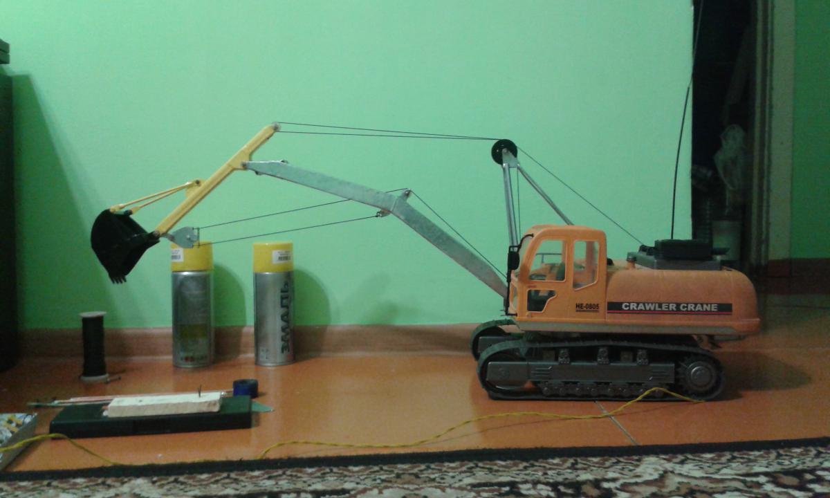

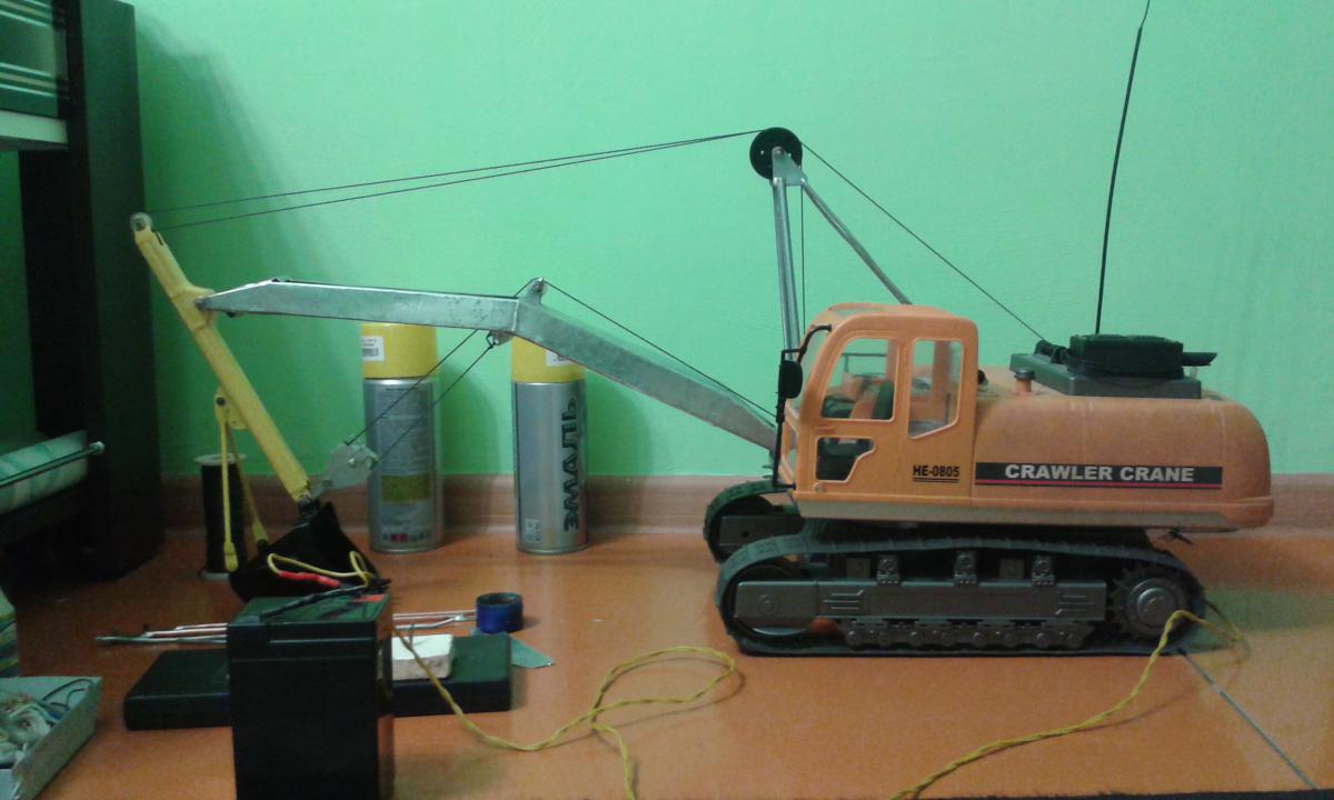

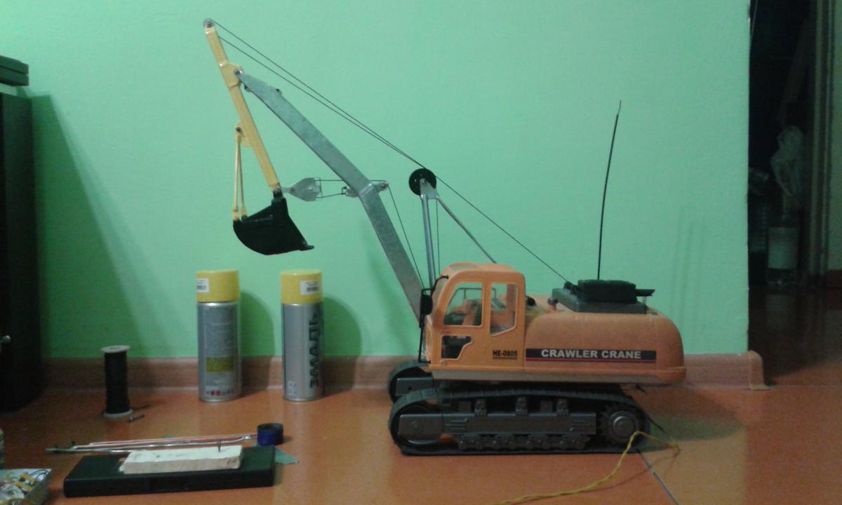

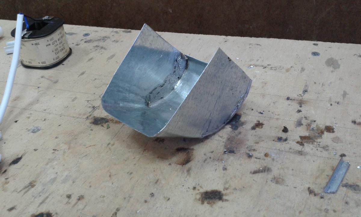

БСО с новой дополнительной секцией башни. общая высота 1970мм. в планах дополнительная секция стрелы,теперь сомневаюсь,надо ли. немного не доделан такелаж,так же нужно увеличить противовес.
Ого, большой какой! :smile:
Стреловое оборудование крутянское.
А само машинное отделение в планах переделать есть желание?

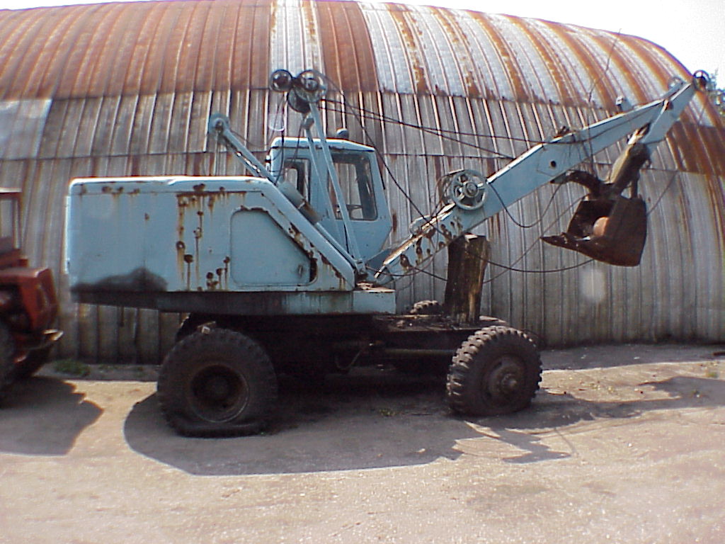

Гулять так гулять - даешь еще в стрелу секцию :smile: Смотрю немного изменилась запасовка с прошлого раза - крепление полиспаста стрелы (гуська) стало как на РДК.

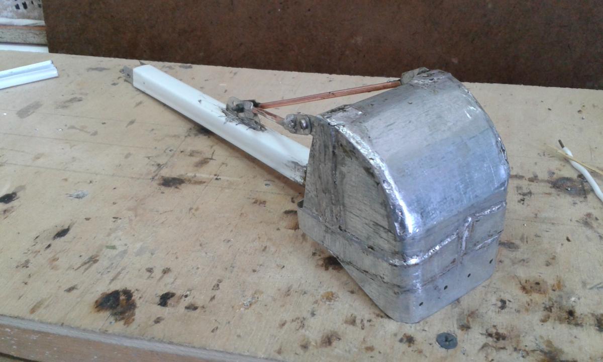

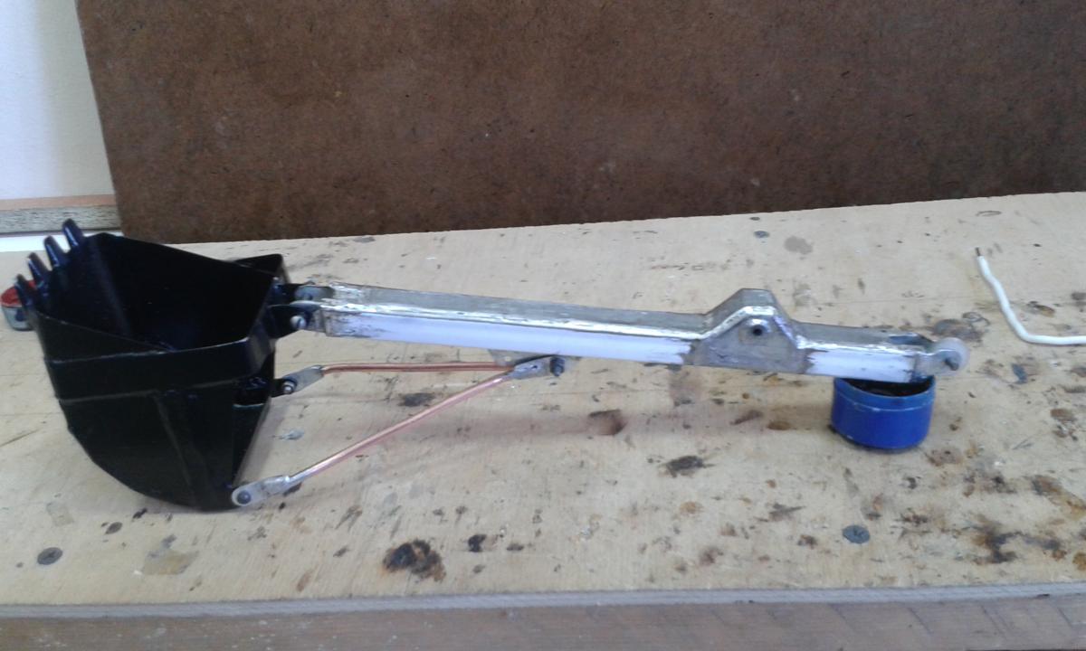

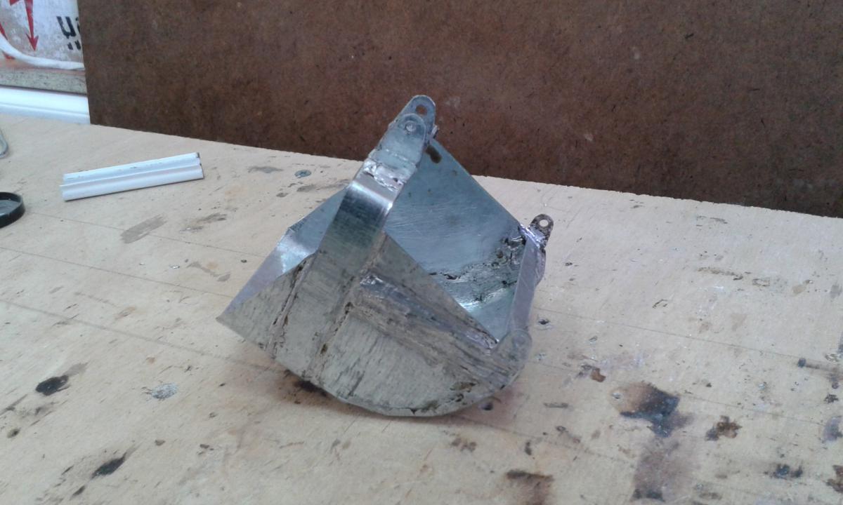

да,есть такие планы,но с начала сделаю обратную лопату..есть эскизы и подбираю материал.
ну что ж,придётся делать! тем более что заготовки уже есть.

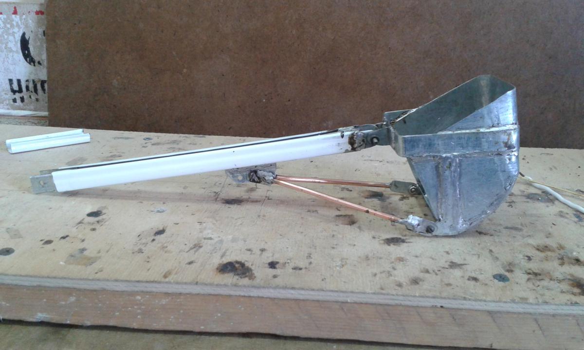

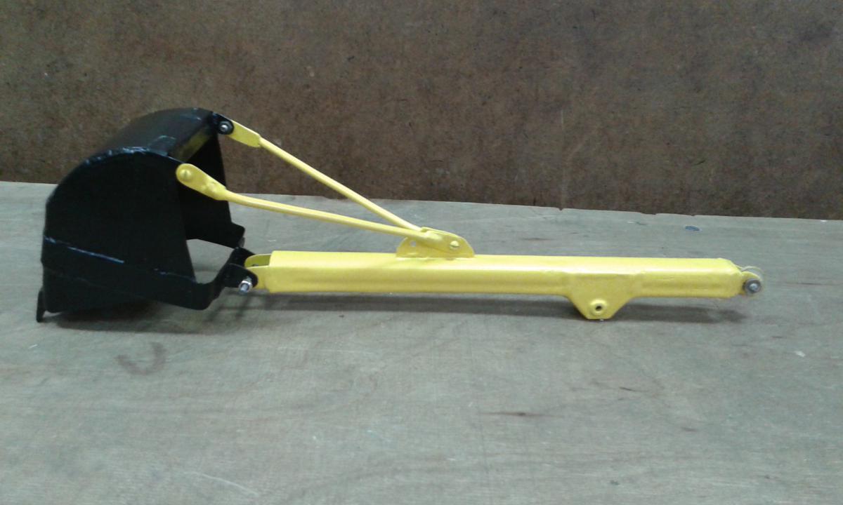

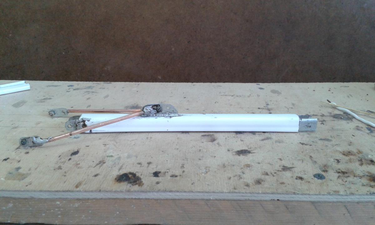

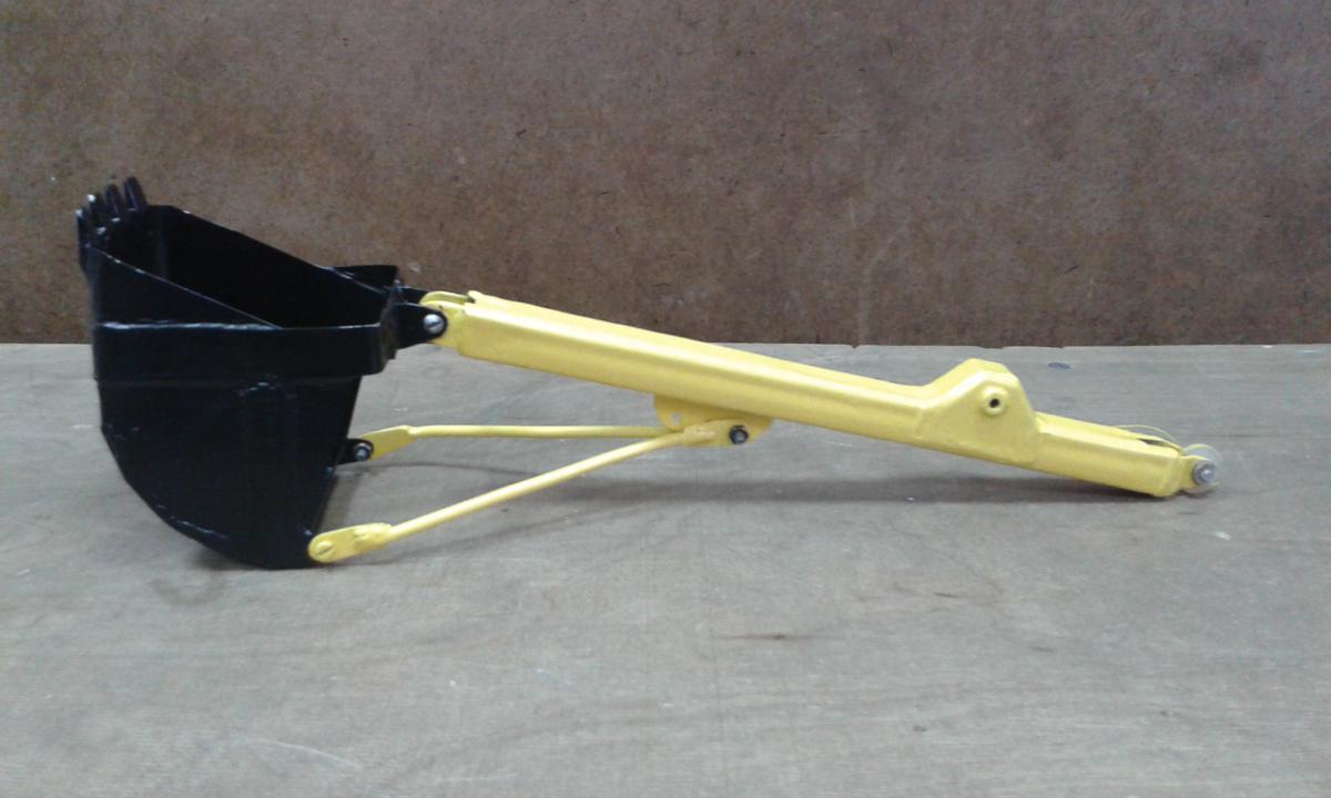

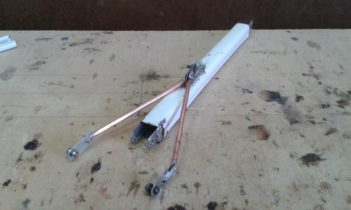

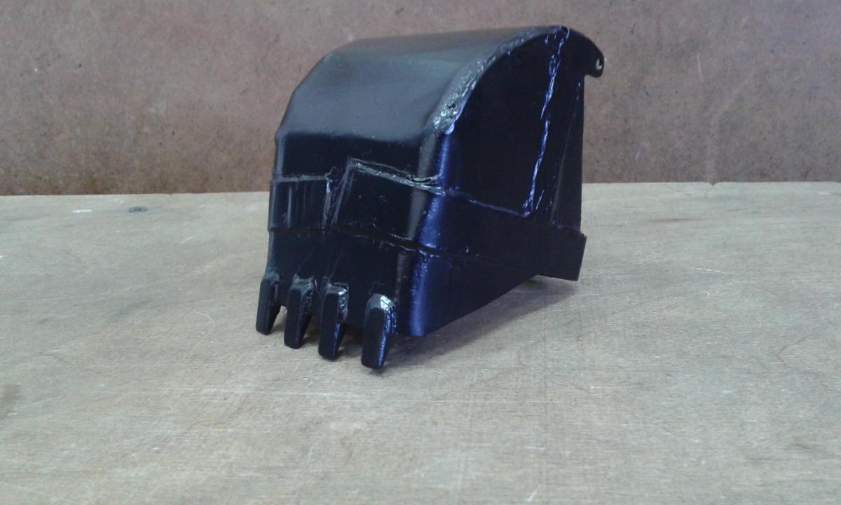

я Вас понял. для регулировки ковша на рукояти припаяна пластина с тремя отверстиями. переставив тяги можно будет отрегулировать угол наклона ковша. длину тяг потом тоже можно скорректировать. это мой первый опыт изготовления обратной лопаты,так сказать экспериментальный образец. спасибо за видео,это один из моих любимых экскаваторов.

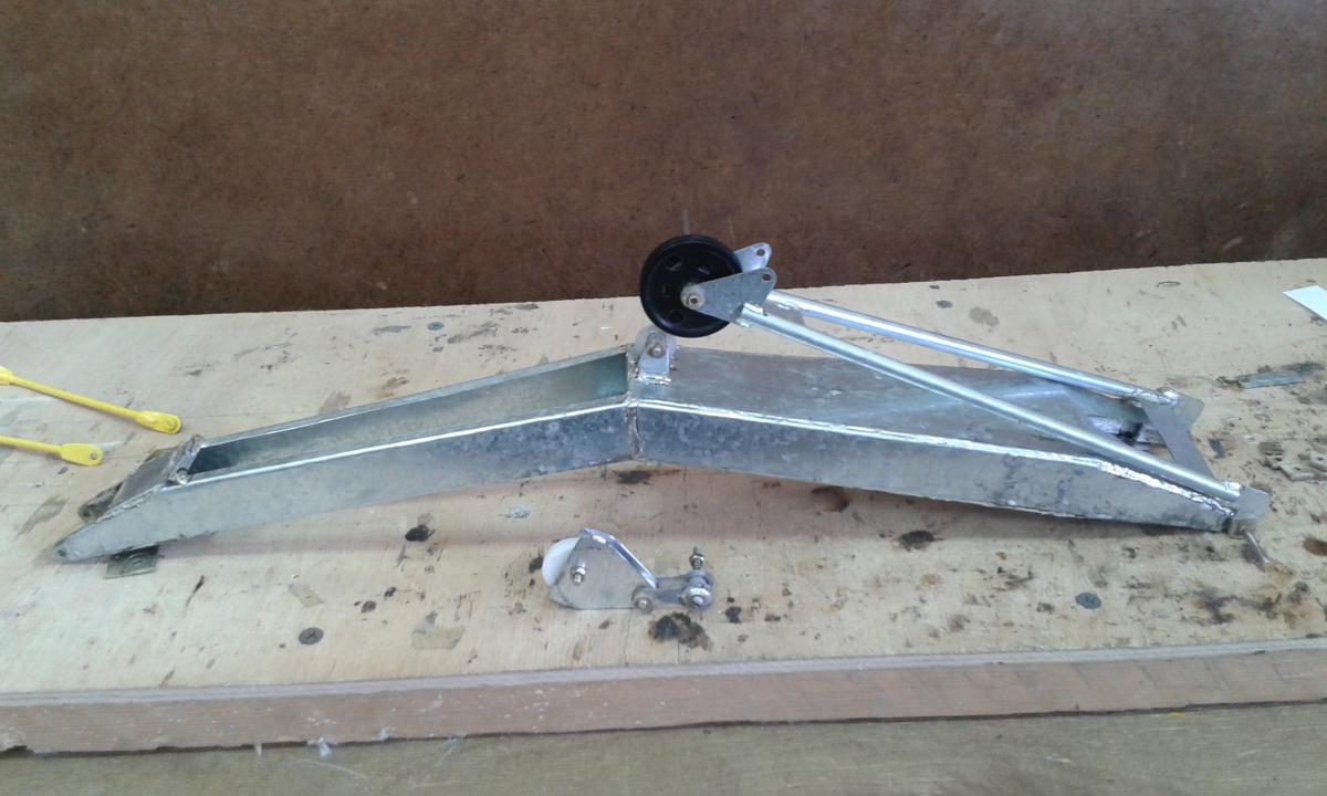

А если попробовать блоки подъема рукояти сделать большего диаметра? Как на ковше например. Вообще масштаб позволяет применить ажурные блоки с отверстиями, будет очень круто смотреться, особенно во время работы.
была такая мысль,но при выборе блоков исходил из того,что есть в наличии. ролики на стойке от кассетного магнитофона, в тяговом блоке использовал шкив из CD привода , оси тоже оттуда,кстати они калёные,диаметр 3 мм. может кому пригодится. когда найду подходящмй блок,обязательно поствлю на подъём и возможно изменю запасовку.
Ви-де-о!!!!Ви-де-о!!!!Ви-де-о!!!! :smile:))) очень интересно как копать будет. Говорят, на нем тяжеловато рулить.. ну в смысле с таким приводом стрелы
