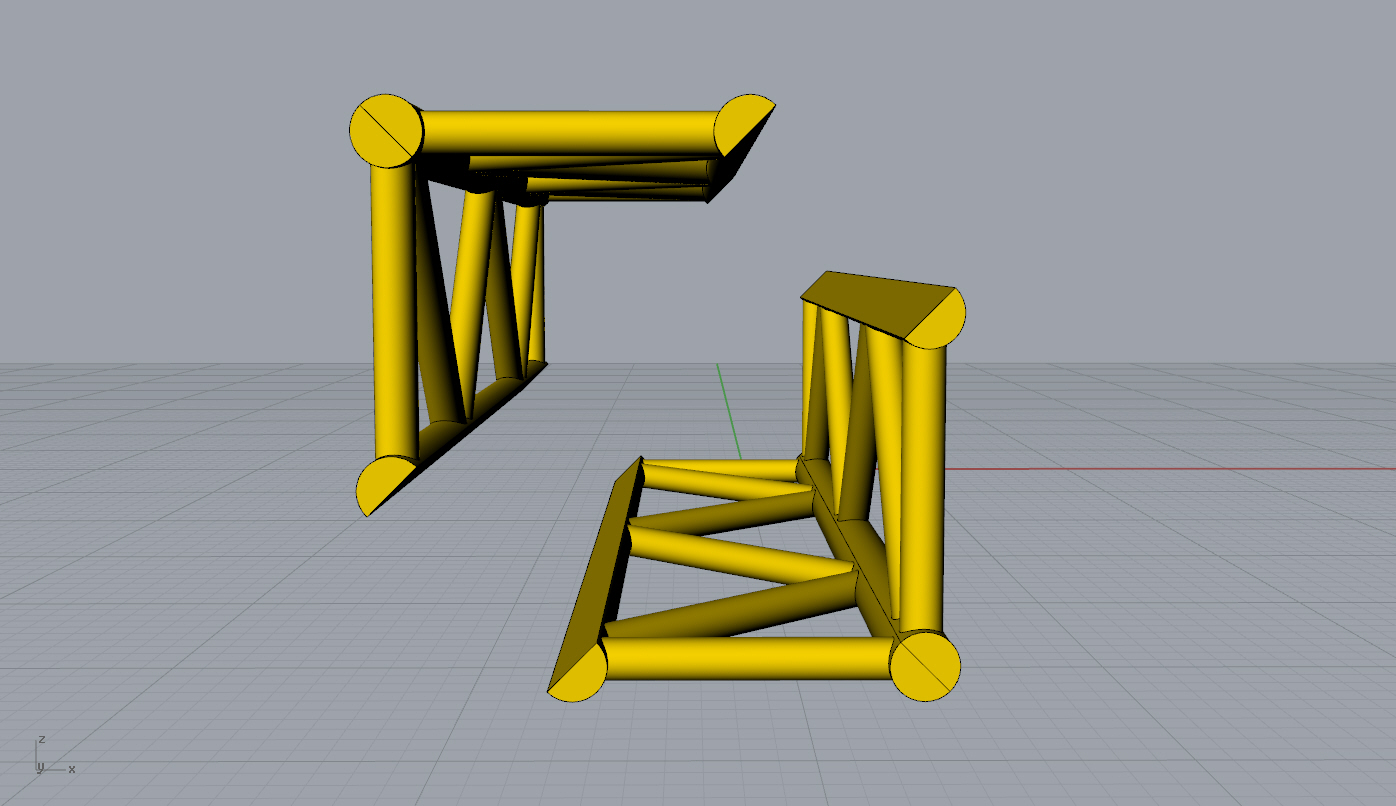

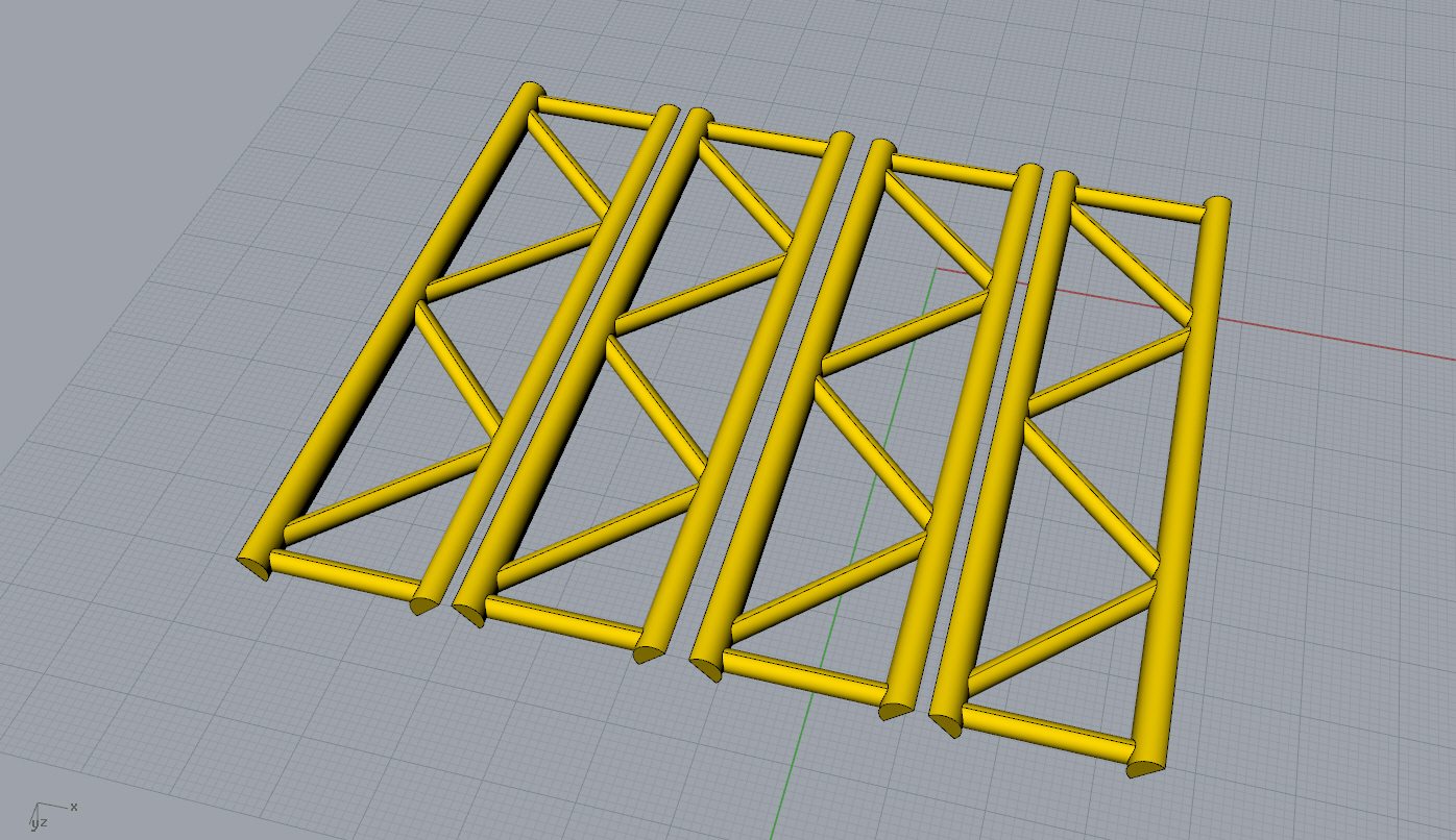

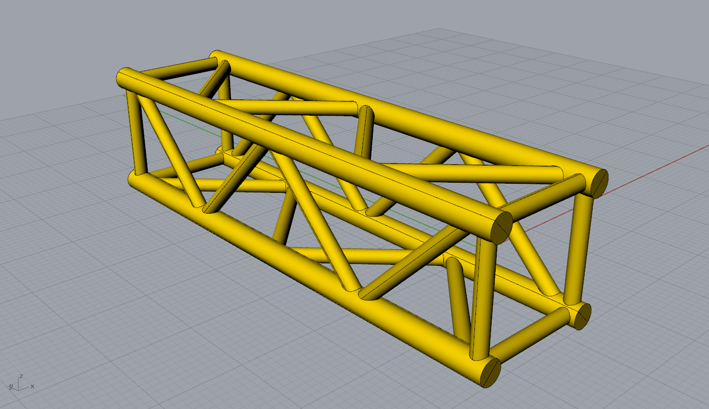

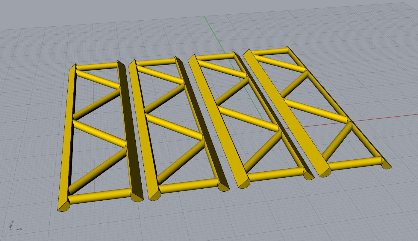

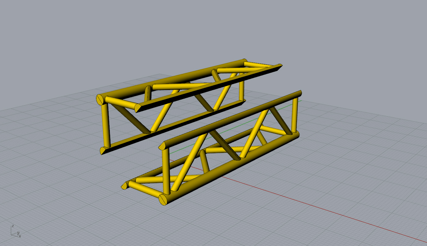

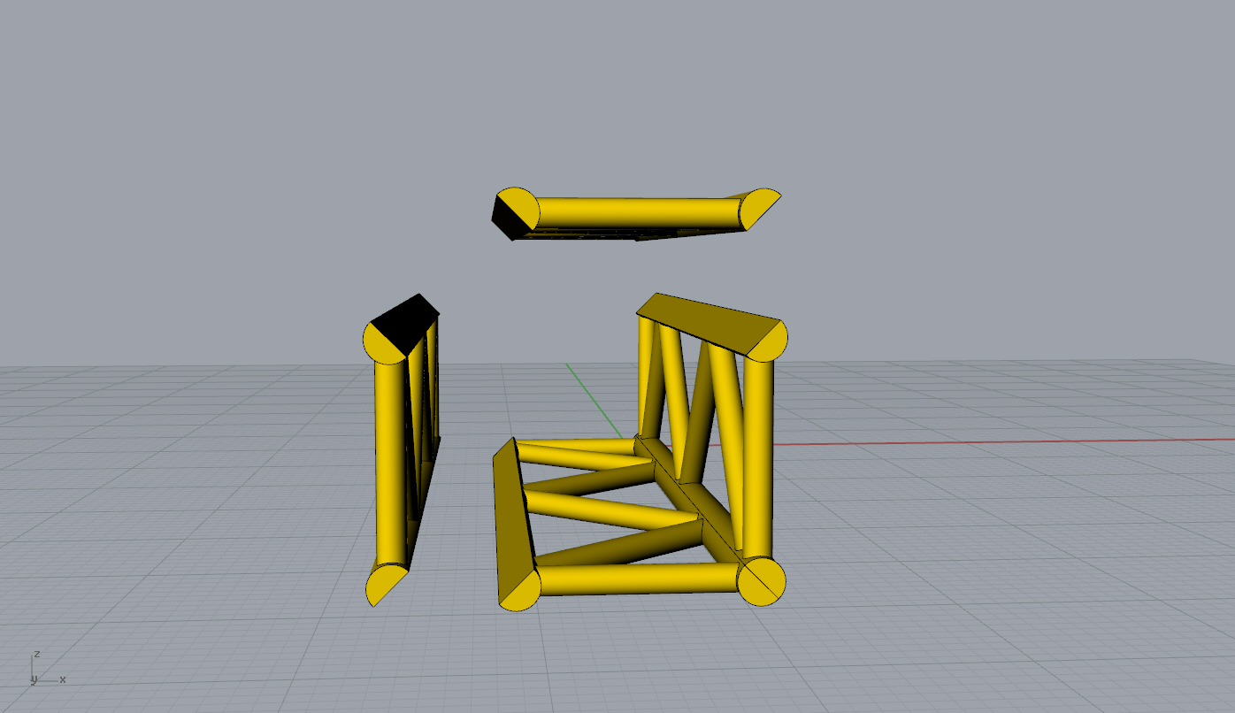

А там раскосы в виде трубы или уголков? У LTM 11200 NZG трубы, причем внутри секции эта труба усечена, в сечении получается не круг а полукруг, так сделали для более упрощенной отливки, а например у LG 1550 YSS Model секция металлическая, но склеенная, вот там вроде труба круглая, я уже не помню давно не вытаскивал модель.
помоему труба
Конечно не по теме, но мне интересно с практической точки зрения.
А вот стрела экскаватора отлита из частей, а при создании восковки ,возможно при этой же технологии отлить (к примеру)решетчатую стрелу РДК-250?
И есть ограничения по отливке?
Я почему заинтересовался, меня на этот вопрос толкнул гусек автомобильных кранов производства NZG и WSI , там вроде нет швов, признаков сочлененности или пайки.

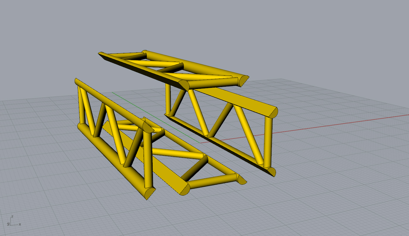

Да, такая технология позволяет отлить стрелу из труб. Ограничения в оборудовании, у меня к примеру в площади резки на поворотной оси станка, размерах прессформ и размерах опоки. Ещё есть нюанс с воском, чем длинней условная стрела, тем трудней её пролить в прессформе для тиражирования.
Набросал простой пример, как это можно реализовать.
