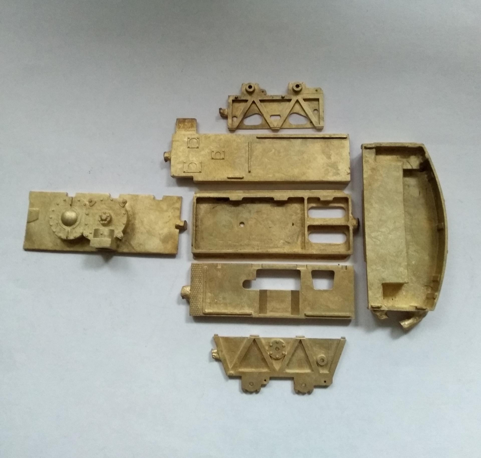

Sabaka Опубликовано 21 сентября, 2021 Автор Жалоба #342 Опубликовано 21 сентября, 2021 Здравствуйте! Пока нет понимания по срокам выхода кита?Здравствуйте, начал лить первый КИТ, пока отлита только поворотная платформа. Про сроки я уже боюсь, что то говорить.. Но лёд тронулся, литьё пошло.П.С Фото с телефона, качество снимка плохое. 8

Sabaka Опубликовано 6 марта, 2022 Автор Жалоба #353 Опубликовано 6 марта, 2022 Привет! Вынужден отказаться от участия в проекте, уже пенсию оформляю, последние 2 месяца дорабатываю... На одну пенсию - уже не потяну, увы((. Удачи!Хорошо. Друзья, на данный момент проект останавливается, цены на расходник взлетели, новых партий не ожидается. Альтернативы нет.

Ilya777 Опубликовано 28 июля, 2022 Жалоба #355 Опубликовано 28 июля, 2022 В последующем, при отливке , усадка металла / пластика бывает? Какую минимальную толщину стенок модели выбирали для беспроблемной отливки?
Sabaka Опубликовано 28 июля, 2022 Автор Жалоба #356 Опубликовано 28 июля, 2022 В последующем, при отливке , усадка металла / пластика бывает? Какую минимальную толщину стенок модели выбирали для беспроблемной отливки? Привет. Конечно, усадка есть на любом этапе, где то больше, где то меньше. Так же усадка зависит от толщины изделия, чем толще, тем усадка больше и наоборот. Толщина начальная выбрана 1.2мм, но после первой же отливки и обработки детали для последующего снятия форм, естественно толщина стала меньше, а сколько, я не замерял. Но можно было бы делать изначально и 1мм, ибо 1.2мм мне показалось толстовато всё же. Но в целом, из за специфики получения восковок из формы методом впрыска под давлением, что приводит к небольшому расширению эластичной формы, получается плюс - минус примерно те же 1,1 - 1,2 мм. Нюансов очень много, теория хорошо а практика всё равно лучше, на мой скромный взгляд, вам надо переходить к практике, выбрать что то и уже от этого материала отталкиваться, всё равно не существует одного материала для всего, для каждой задачи подбирать свой материал. Ну и как бы без первоначальных трат на эксперименты и пробы тоже никак, потому, нет смысла гнаться сразу за дорогой технологией, начать логичней с дешёвой, для понимания процесса и определения востребованности в вашем случае. И если всё устроит, то уже приобретать что то дорогое, точно зная для чего оно и какие результаты можно ожидать. 2

Ilya777 Опубликовано 29 июля, 2022 Жалоба #358 Опубликовано 29 июля, 2022 Привет.Конечно, усадка есть на любом этапе, где то больше, где то меньше. Так же усадка зависит от толщины изделия, чем толще, тем усадка больше и наоборот. Толщина начальная выбрана 1.2мм, но после первой же отливки и обработки детали для последующего снятия форм, естественно толщина стала меньше, а сколько, я не замерял. Но можно было бы делать изначально и 1мм, ибо 1.2мм мне показалось толстовато всё же. Но в целом, из за специфики получения восковок из формы методом впрыска под давлением, что приводит к небольшому расширению эластичной формы, получается плюс - минус примерно те же 1,1 - 1,2 мм. Нюансов очень много, теория хорошо а практика всё равно лучше, на мой скромный взгляд, вам надо переходить к практике, выбрать что то и уже от этого материала отталкиваться, всё равно не существует одного материала для всего, для каждой задачи подбирать свой материал. Ну и как бы без первоначальных трат на эксперименты и пробы тоже никак, потому, нет смысла гнаться сразу за дорогой технологией, начать логичней с дешёвой, для понимания процесса и определения востребованности в вашем случае. И если всё устроит, то уже приобретать что то дорогое, точно зная для чего оно и какие результаты можно ожидать. Спасибо.Просто я должен сам немного понять что к чему прежде чем ставить людям задание и естественно принимать готовую деталь.А есть смысл сразу погрешность на усадку закладывать в процессе проектирования?
Sabaka Опубликовано 29 июля, 2022 Автор Жалоба #359 Опубликовано 29 июля, 2022 Спасибо.Просто я должен сам немного понять что к чему прежде чем ставить людям задание и естественно принимать готовую деталь.А есть смысл сразу погрешность на усадку закладывать в процессе проектирования?Ясно, это безусловно самый правильный подход. Конечно есть смысл, так и делают обычно, Сначала строится модель в реальном размере а потом, когда всё готово, модель масштабируется на нужный усадочный процент. Главная сложность вычислить этот процент, а это уже приходит с опытом или с помощью предварительных экспериментов. Вот по этому можно расмотреть процесс выращивания деталей на 3д принтере.Для статичных моделей наверное да. 1
