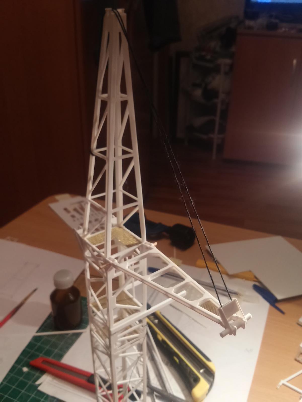

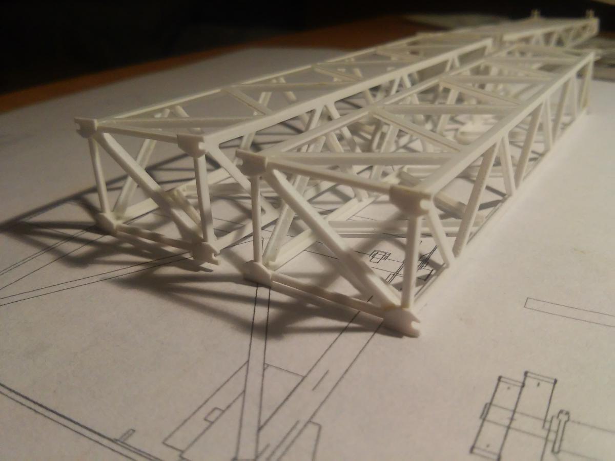

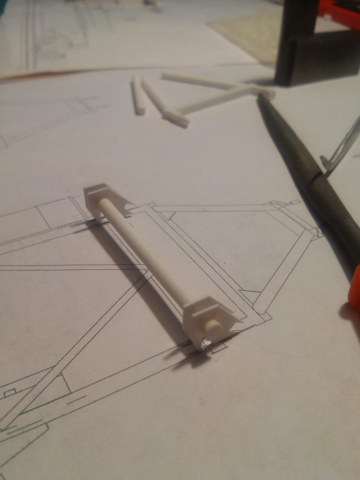

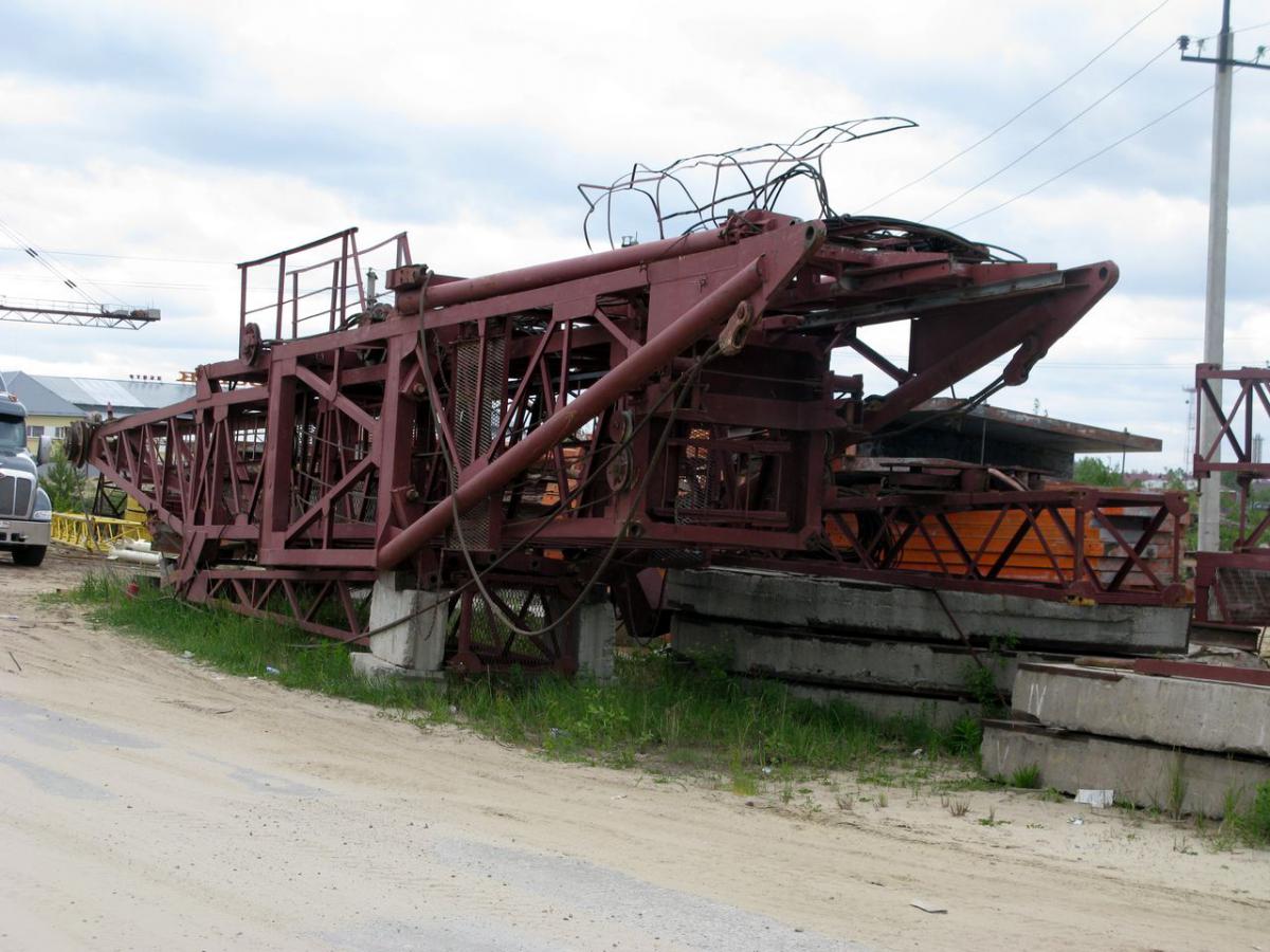

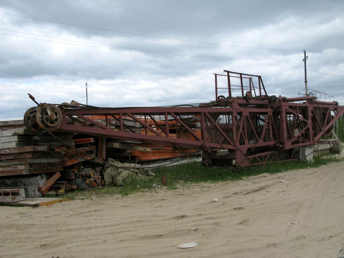

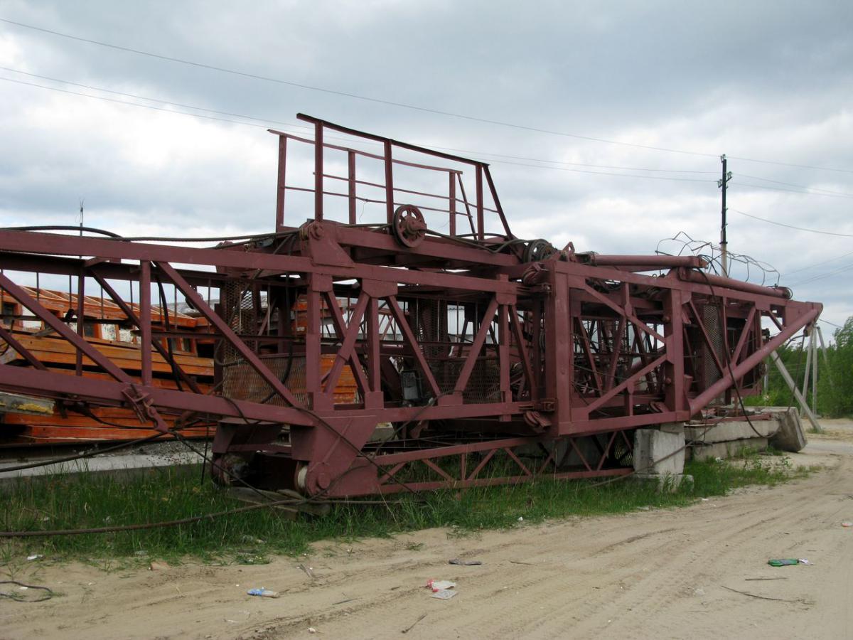

Михаил MI.J Опубликовано 11 августа, 2014 Автор Жалоба #81 Опубликовано 11 августа, 2014 Теперь второй вопрос - есть фотографии, где стрела в разобранном виде? Очень интересно было бы посмотреть на неё!
coles Опубликовано 11 августа, 2014 Жалоба #82 Опубликовано 11 августа, 2014 Ну если твоя модель похожа на С-981 - то вот, есть такие фото (прошлый год еще выкладывал поподробнее, есть в теме))) 1
Михаил MI.J Опубликовано 12 августа, 2014 Автор Жалоба #83 Опубликовано 12 августа, 2014 Спасибо, Сергей! Жать что там плохо видно соединительные узлы стрелы...
coles Опубликовано 12 августа, 2014 Жалоба #84 Опубликовано 12 августа, 2014 Да не зачто!Черкани в личку адрес, вышлю оригиналы, может получше будет видно?Хотя - мое мнение- на модели можно сделать как тебе удобнее, уверен что при общей высокой копийности никто не обратит внимание на соединения стрелы...

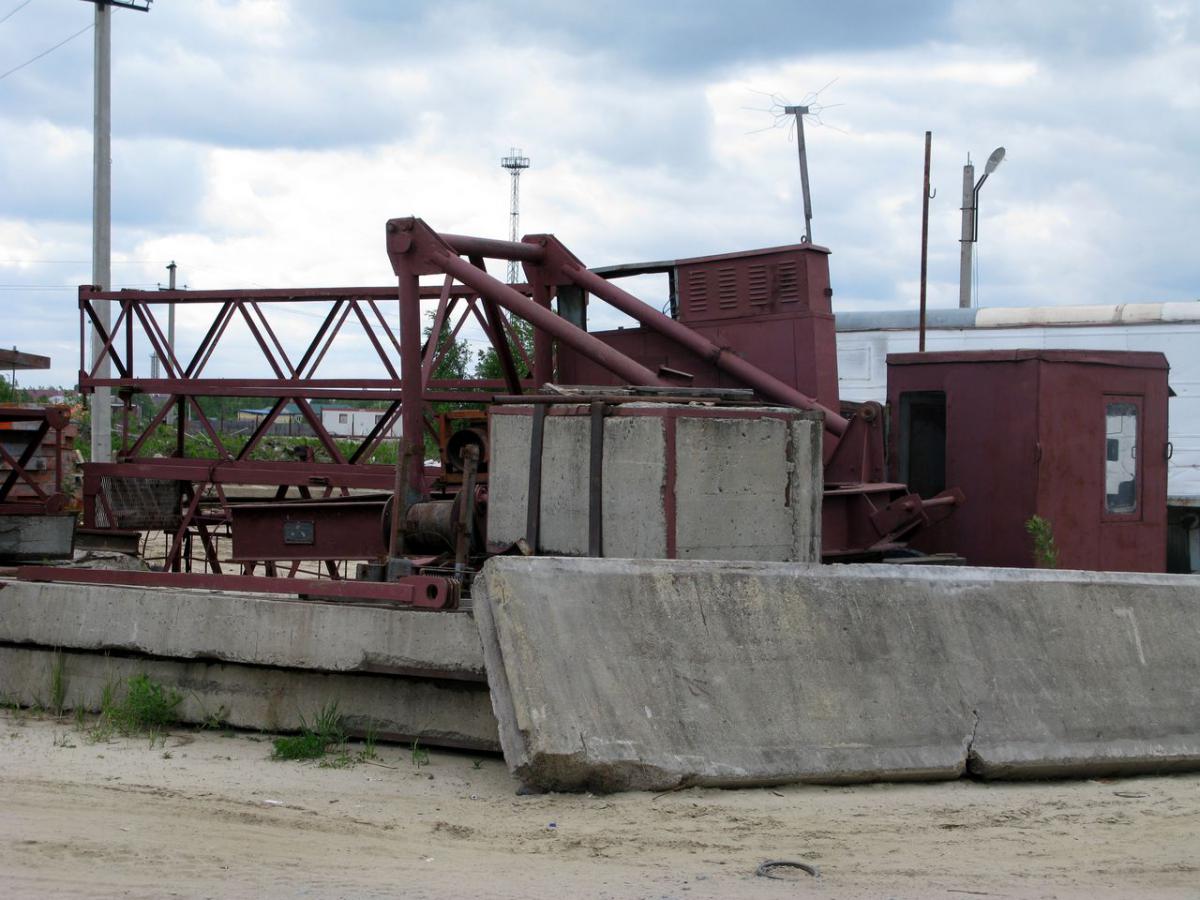

AmuseSBor Опубликовано 12 августа, 2014 Жалоба #85 Опубликовано 12 августа, 2014 Спасибо, Сергей! Жать что там плохо видно соединительные узлы стрелы... Вот такое фото из альбома товарища Schiperko больше у него в альбоме + оригиналыhttps://fotki.yandex.ru/users/schiperko/album/294044? 1
Михаил MI.J Опубликовано 12 августа, 2014 Автор Жалоба #86 Опубликовано 12 августа, 2014 Вот такое фото из альбома товарища Schiperko больше у него в альбоме + оригиналыhttp://fotki.yandex....o/album/294044? Спасибо, но это тоже немного не те...А я имею ввиду петли, которые находятся в верхней части секции, тут на фото они загорожены конструкцией.У меня они есть в виде электронного чертежа, но любопытно посмотреть на настоящем кране.

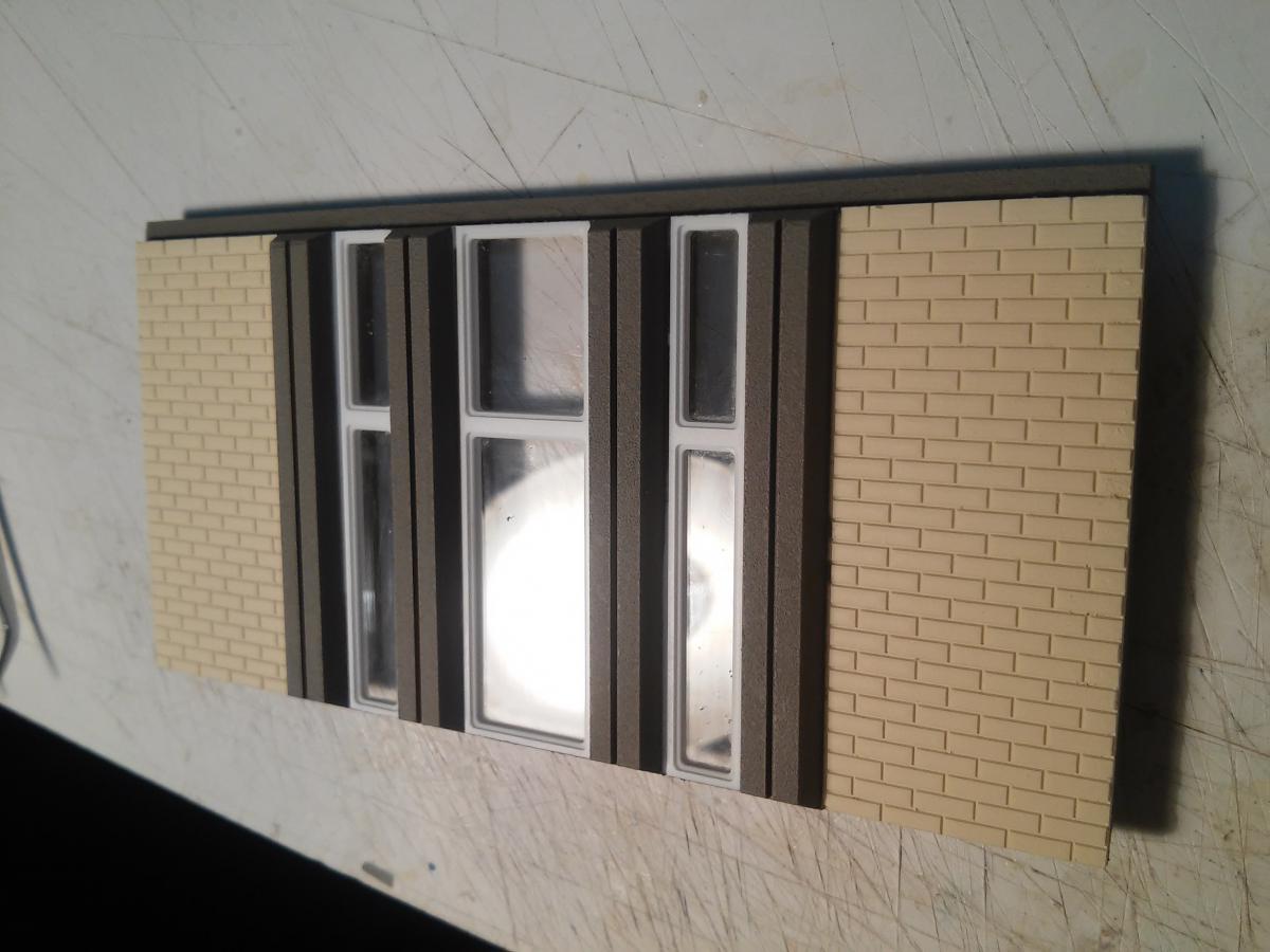

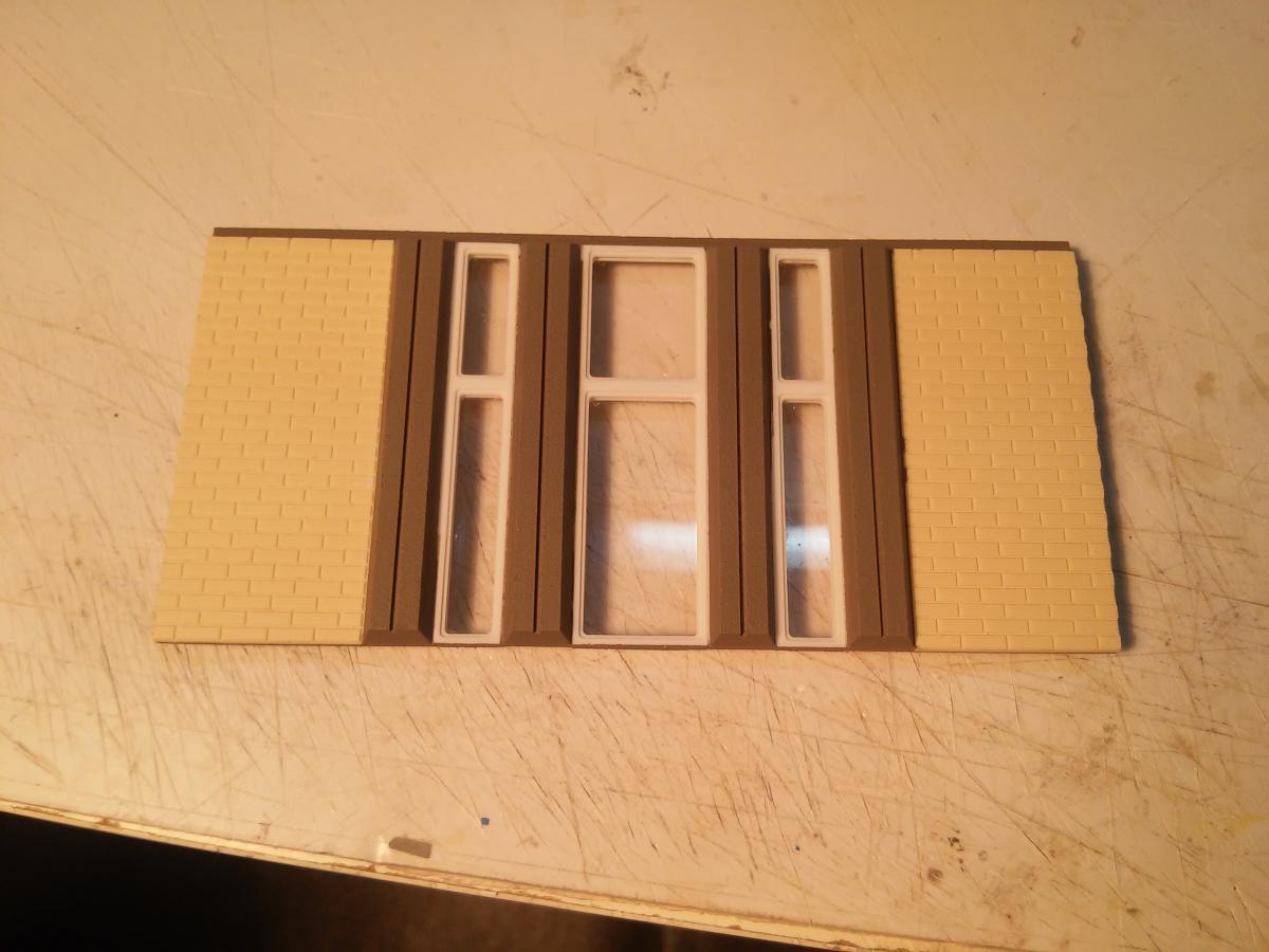

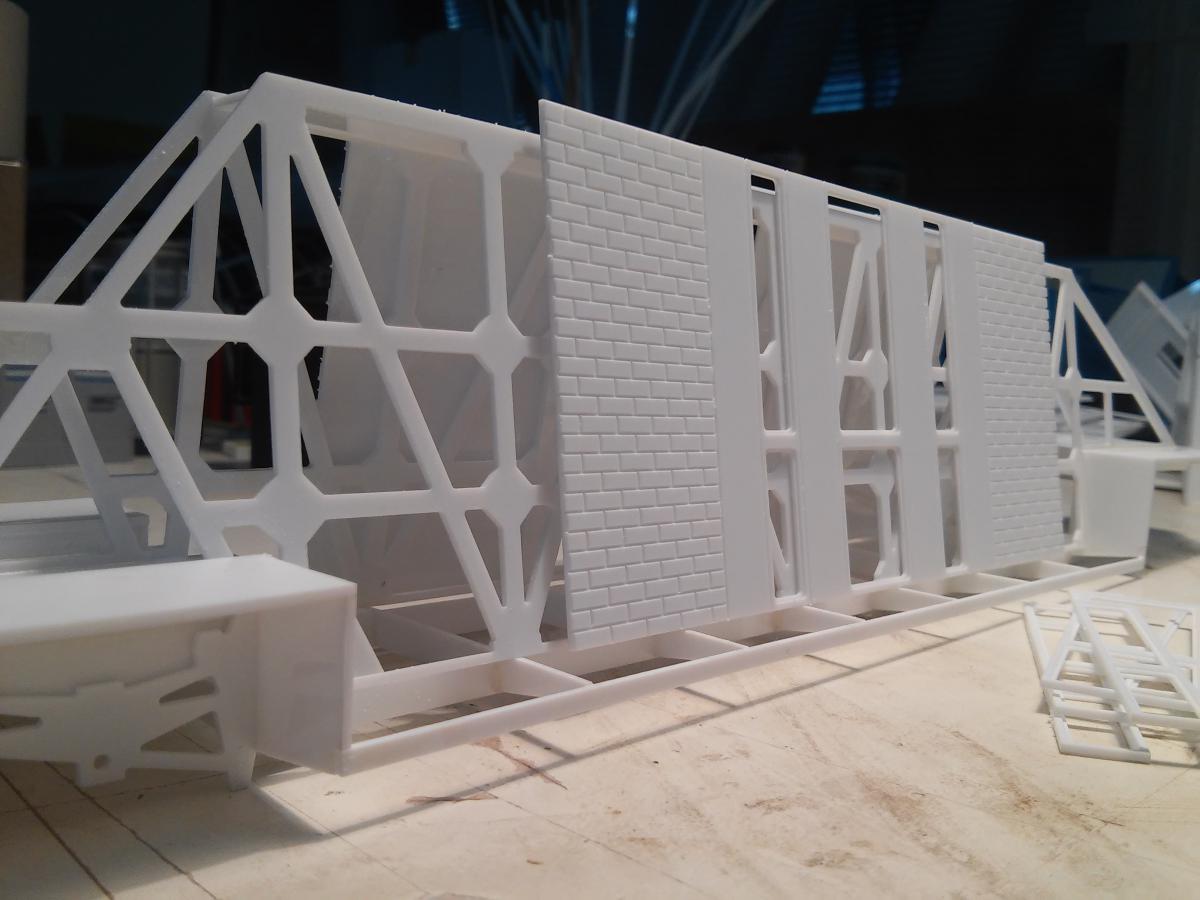

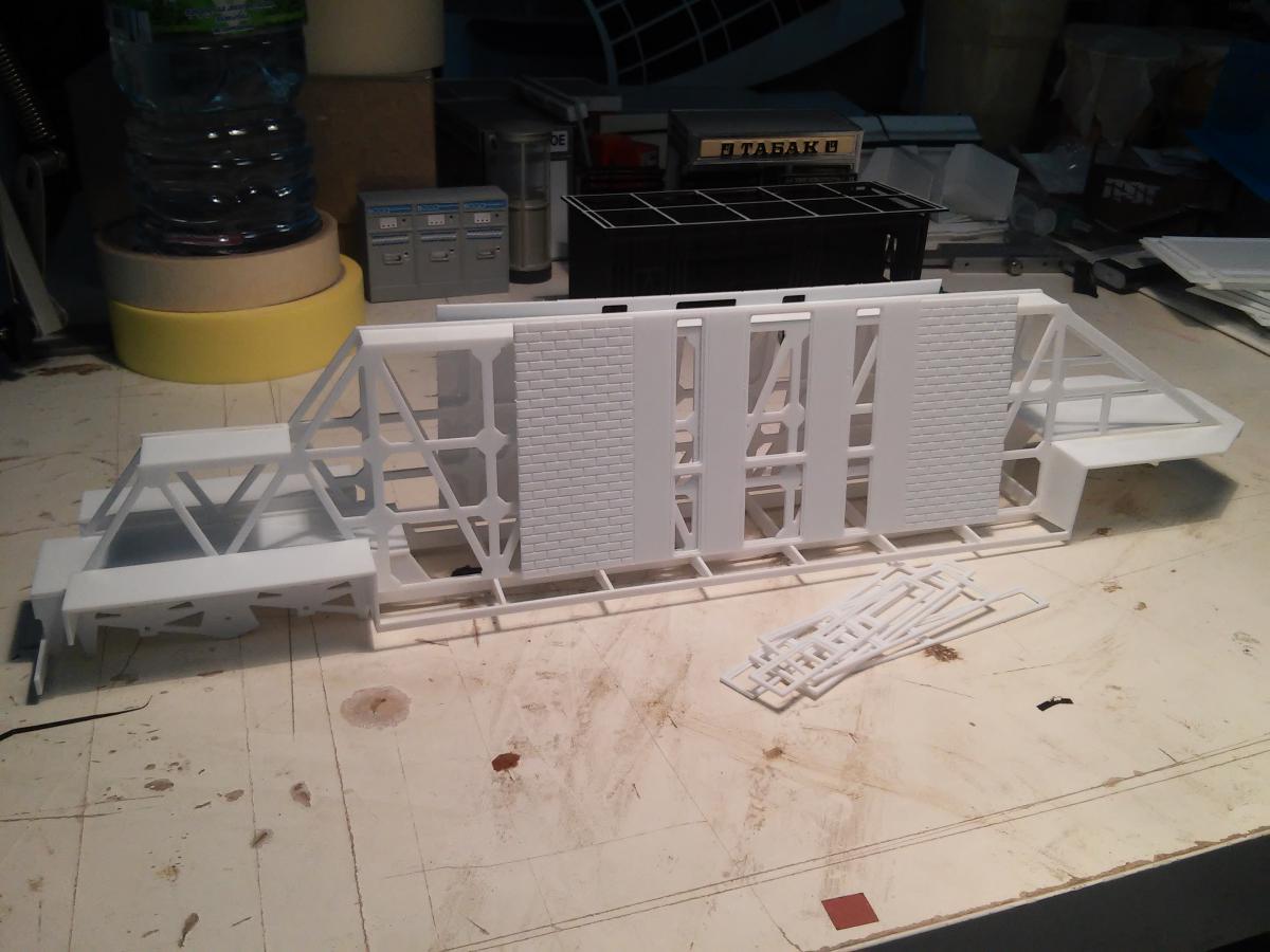

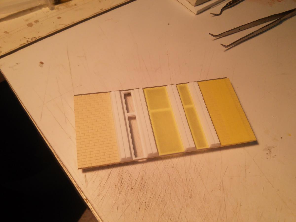

Михаил MI.J Опубликовано 12 августа, 2014 Автор Жалоба #87 Опубликовано 12 августа, 2014 Немного отдохну от крана Думаю все узнали от какого дома плита? Но это еще не конечный вариант! 9
iliya Опубликовано 13 августа, 2014 Жалоба #88 Опубликовано 13 августа, 2014 как кирпичную кладку делали? на лазерном станке?

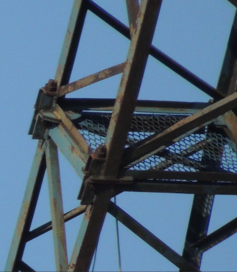

Schiperko@ukr.net Опубликовано 13 августа, 2014 Жалоба #89 Опубликовано 13 августа, 2014 Спасибо, но это тоже немного не те...А я имею ввиду петли, которые находятся в верхней части секции, тут на фото они загорожены конструкцией.У меня они есть в виде электронного чертежа, но любопытно посмотреть на настоящем кране.Михаил, отметьте на фото какое именно соединение вас интересует. Есть у меня один кран на примете, где можно попробовать сфоткать.
Tompfmych Опубликовано 13 августа, 2014 Жалоба #90 Опубликовано 13 августа, 2014 Спасибо, но это тоже немного не те...А я имею ввиду петли, которые находятся в верхней части секции, тут на фото они загорожены конструкцией.У меня они есть в виде электронного чертежа, но любопытно посмотреть на настоящем кране.Здесь видно: https://img-fotki.yandex.ru/get/6444/132074002.4a/0_bc341_9bb05f2f_orig
Schiperko@ukr.net Опубликовано 13 августа, 2014 Жалоба #91 Опубликовано 13 августа, 2014 Кое что отобрал https://img-fotki.yandex.ru/get/6438/132074002.55/0_c543c_88d0fc5a_orig https://img-fotki.yandex.ru/get/9154/132074002.5e/0_ca1b8_f6095a24_orig https://img-fotki.yandex.ru/get/9807/132074002.bc/0_f0219_f8dbc530_orig
Михаил MI.J Опубликовано 13 августа, 2014 Автор Жалоба #92 Опубликовано 13 августа, 2014 Спасибо всем! Как раз их я искал, особенно на этом снимке хорошо видно - http://img-fotki.yan...1_9bb05f2f_orig
Михаил MI.J Опубликовано 13 августа, 2014 Автор Жалоба #93 Опубликовано 13 августа, 2014 как кирпичную кладку делали? на лазерном станке?как и весь кран, на фрезерном станке.Процесс не сложный! 1

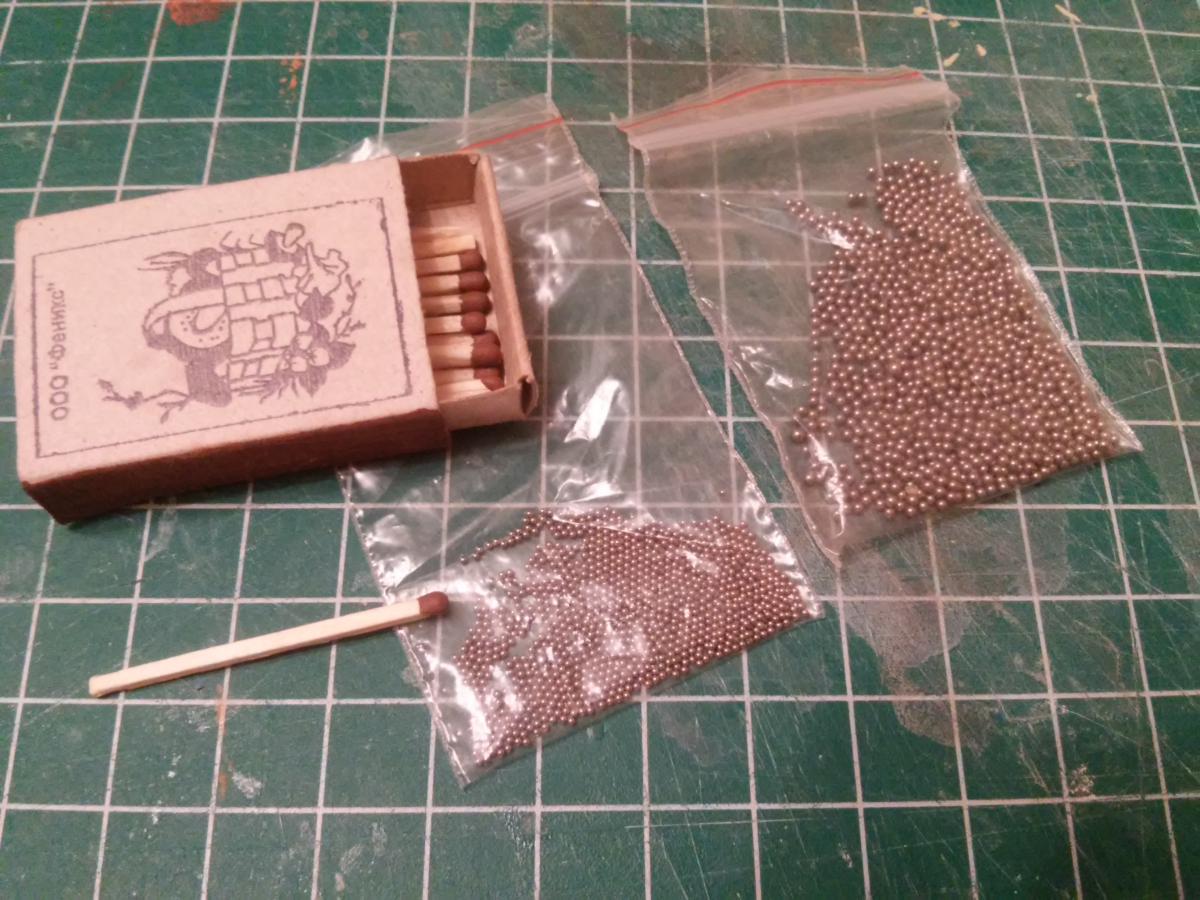

Михаил MI.J Опубликовано 16 августа, 2014 Автор Жалоба #94 Опубликовано 16 августа, 2014 наконец я их нашел и приобрел за 500р.Шарики стальные 1мм и 1.6мм

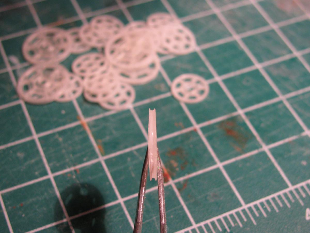

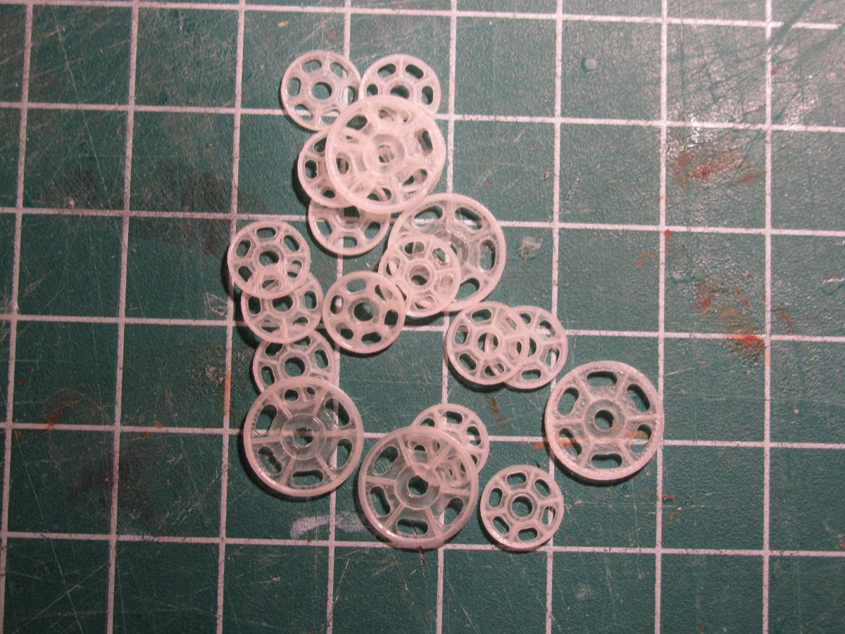

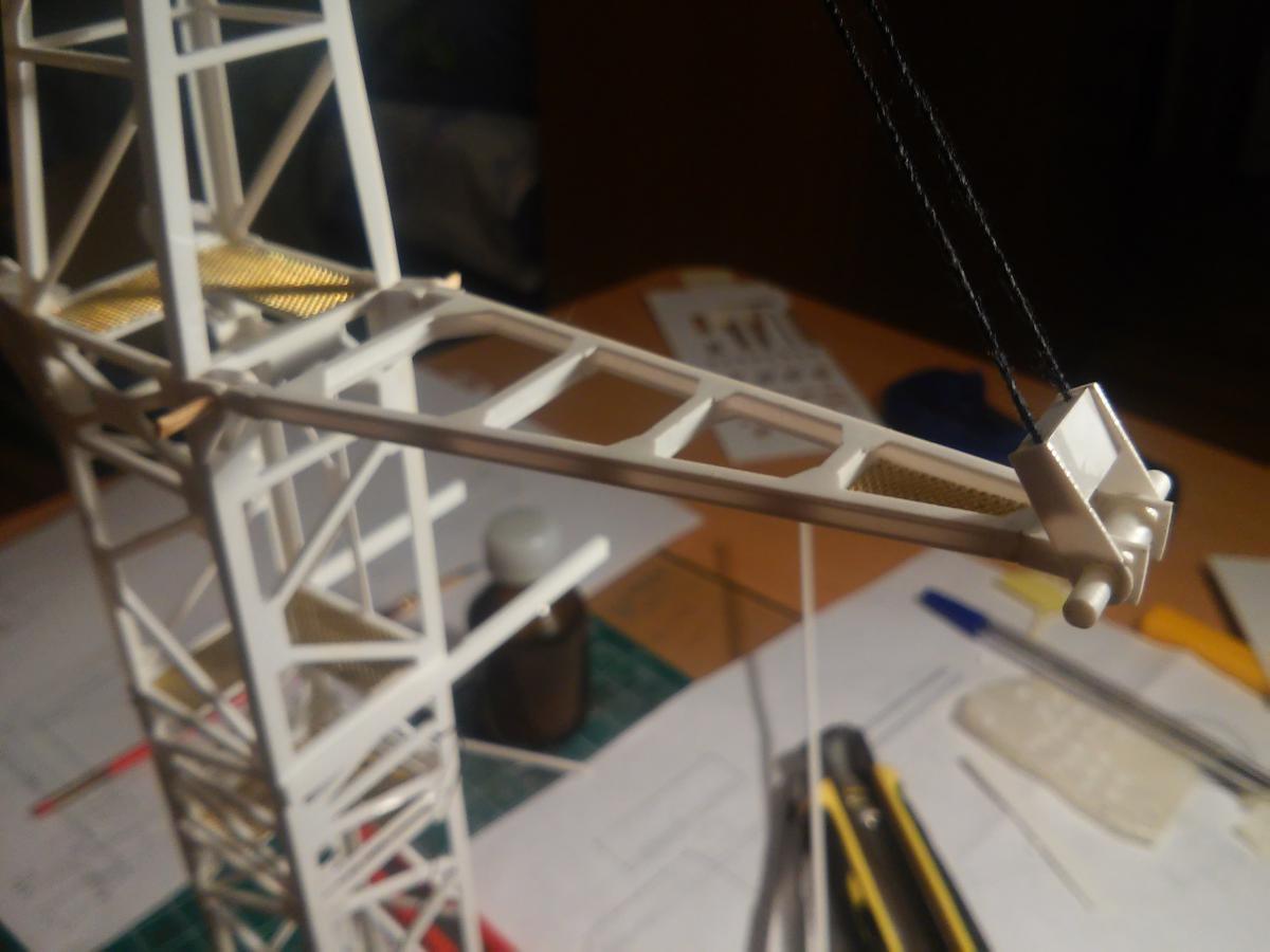

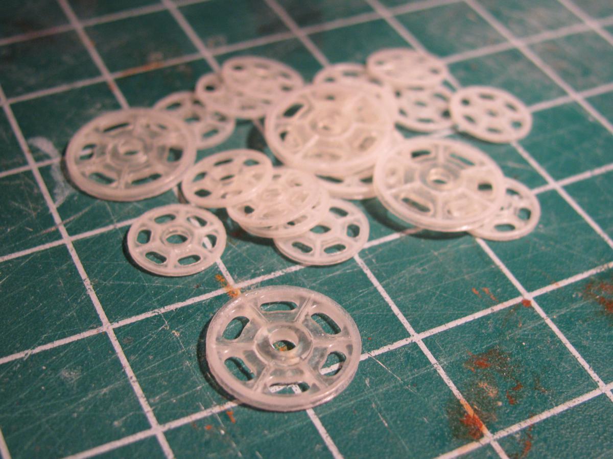

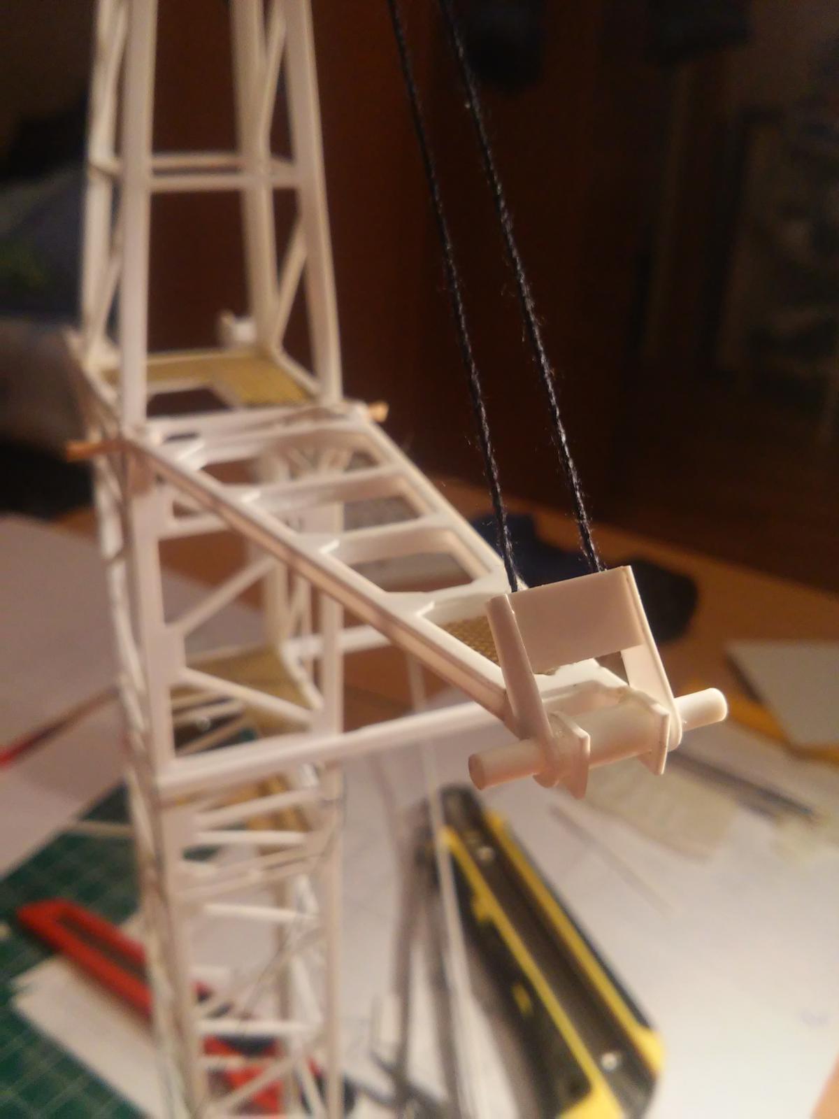

Михаил MI.J Опубликовано 24 августа, 2014 Автор Жалоба #95 Опубликовано 24 августа, 2014 Небольшие продвижения! Блоки на кран планирую печатать на 3д принтере, но как сделать что бы они не гуляли по оси? Хотя расстояние между ними не значительное. 4
uyRA Опубликовано 24 августа, 2014 Жалоба #96 Опубликовано 24 августа, 2014 Небольшие продвижения! Блоки на кран планирую печатать на 3д принтере, но как сделать что бы они не гуляли по оси? Хотя расстояние между ними не значительное....шайбы между блоков... 1
Antcranes Опубликовано 25 августа, 2014 Жалоба #97 Опубликовано 25 августа, 2014 да можно по этому поводу особо не заморачиваться. маленький люфт ничего не поменяет. А если сильно плотно подгонять, они потом крутиться толком не будут

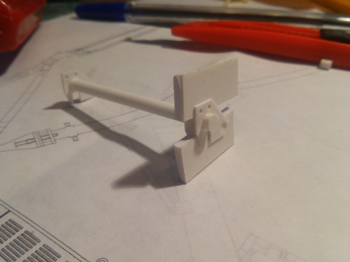

Михаил MI.J Опубликовано 4 сентября, 2014 Автор Жалоба #98 Опубликовано 4 сентября, 2014 Напечатались блоки, теперь можно пускать трос ! 9
Anatoliy Опубликовано 4 сентября, 2014 Жалоба #99 Опубликовано 4 сентября, 2014 потрясающе -а как их изготовил? из -3х частей фрезеровал?
Михаил MI.J Опубликовано 5 сентября, 2014 Автор Жалоба #100 Опубликовано 5 сентября, 2014 потрясающе -а как их изготовил? из -3х частей фрезеровал?Анатолий, я оставил комментарий к фотографиям ))Они печатались на 3D принтере с высокой точностью!Сейчас жду еще 6 мелких блоков, не углядел что не все, а только дома это заметил. Далее буду делать травление (не дешевая услуга оказывается). 1
