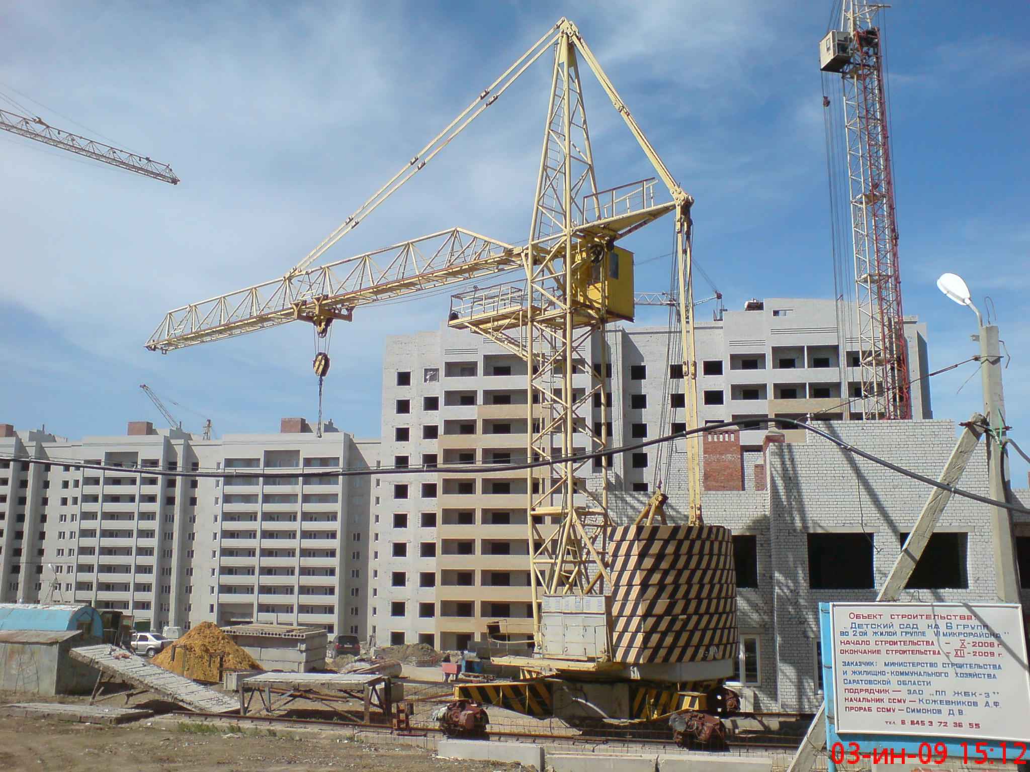

EX_Saratov Опубликовано 3 июня, 2009 Жалоба #27 Опубликовано 3 июня, 2009 А у нас 406 на стройке работает,сам маленький ,а над ним его большие собратья

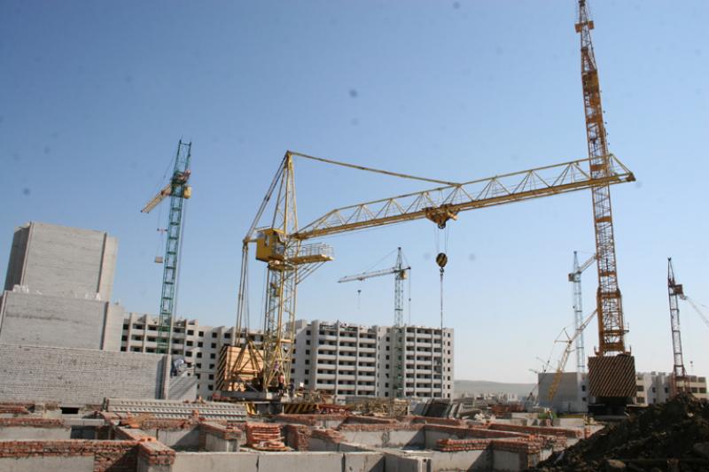

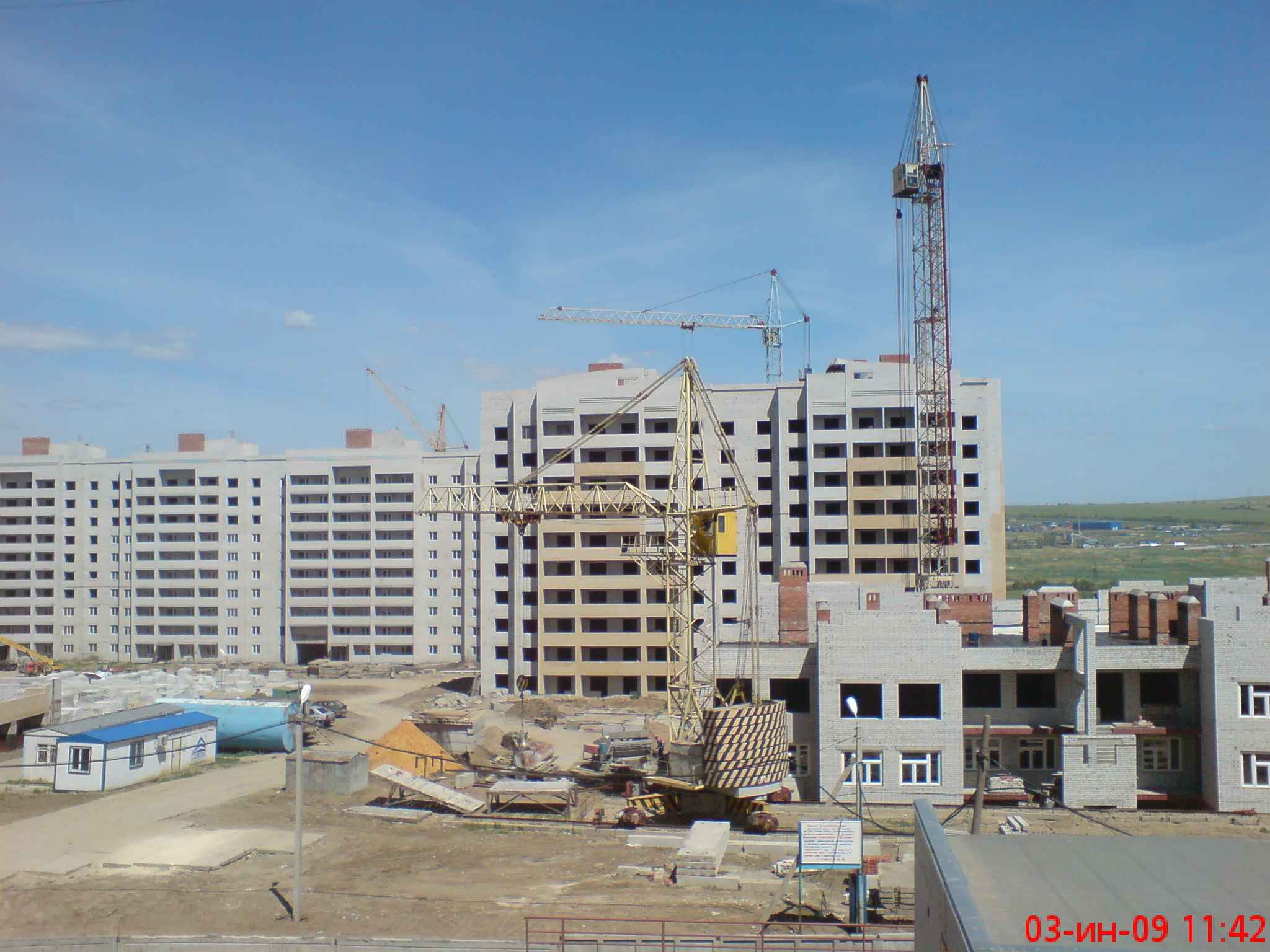

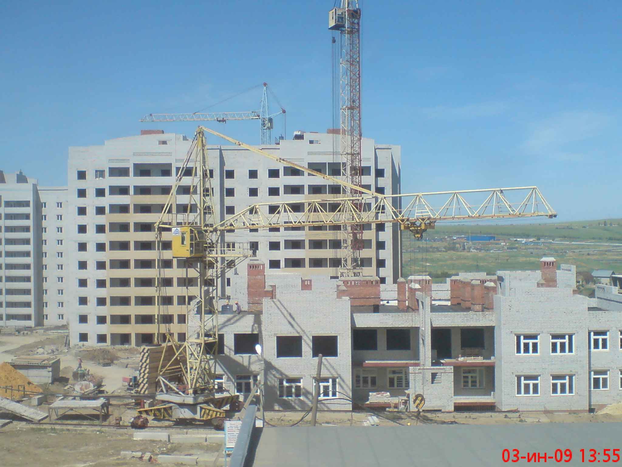

CraneOperatorFm Опубликовано 11 июня, 2009 Автор Жалоба #29 Опубликовано 11 июня, 2009 Посмотреть на Яндекс.ФоткахПосмотреть на Яндекс.ФоткахПосмотреть на Яндекс.Фотках

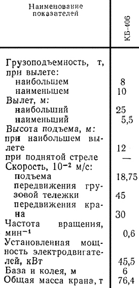

Dima888 Опубликовано 22 января, 2010 Жалоба #34 Опубликовано 22 января, 2010 Краны немного разные, но тема одна поэтому …В Харькове кажется его выпускали.Изготавливает ,,СТРОЙТЕХНИКА,, что в Тульской области.Изготовитель – Запорожский экспериментальный ремонтно-механический завод. Министерства строительства УССР. КБ-406 Кран-погрузчик.Башенные краны-погрузчики предназначены для выполнения погрузочно-разгрузочных и складских работ по подъему и перемещению строительных изделий, конструкций и грузов на открытых складах, полигонах заводов стройиндустрии, а также строительных площадках.Конструктивно башенные краны-погрузчики отличаются от остальных башенных кранов заниженной башней. Стрела у кранов-погрузчиков — балочная, с грузовой тележкой.
Dima888 Опубликовано 22 января, 2010 Жалоба #35 Опубликовано 22 января, 2010 КБ-406М Кран башенного типа передвижной.Грузоподъемность Q=12,5т (при четырехкратной запасовке), Q=7,5т (при двухкратной запасовке) в легком режиме (по паспорту). Грузоподъемность Q=10,0т (при четырехкратной запасовке), Q=7,0т (при двухкратной запасовке) в среднем режиме (возможна и такая работа крана). Вылет 5,5-25м.кран оснащается 2х и 3х колёсными ходовыми тележками? В зависимости от грузоподъёмности что ли?Кран (КБ-406, КБ-406М, ...)оснащен двумя ведущими ходовыми тележками и двумя ведомыми, каждая из которых рассчитана на вертикальную нагрузку 90 тс. Конструкции тележек ходовых, ведущей и ведомой отличаются лишь наличием у тележки ведущей привода. Для обеспечения равномерной передачи усилия на три колеса ходовые тележкивыполнены балансирными тележка ведущая состоит из двух частей, одна из которых представляет собой двухколесную ходовую тележку, вторая — балансир с одним колесом. Ведущая тележка состоит из рамы, двух ведущих ходовых колес, зубчатой наружной передачи, приводного агрегата с электродвигателем, редуктором и тормозом. Рама тележки коробчатого сечения сварена из листовой стали. Балансир имеет также сварную коробчатую конструкцию из листа. На нем установлено ведомое ходовое колесо, буфер, откидной клещевой захват, шкворень. Балансир соединяется с ходовой тележкой посредством оси, с флюгером ходовой рамы крана — шкворнем. На шкворне имеется подкладная шайба. Ходовые колеса тележек штампованные стальные диаметром 500 мм. Колеса имеют неподвижное соединение с осью при помощи шпонки. Оси вращаются на роликовых сферических подшипниках, наружные обоймы которых закреплены в корпусах. Корпуса опираются на посадочные гнезда рамы тележки и балансира и закреплены к ним болтами. Конструкция ведомого и ведущего колес отличаются лишь наличием у ведущего колеса консольно выступающего шлицевого конца оси, на которой насижена ведомая шестерня зубчатой передачи. В зацеплении с ведомыми шестернями находится ведущая шестерня, промежуточного вала. Промежуточный ва вращается на шарикоподшипниках, находящихся в гильзе, вваренной в раму. На промежуточном валу закреплена ведущая шестерня и редуктор приводного агрегата. Агрегат мотор-редуктор-тормоз состоит из следующих узлов:а) редуктора червячного глобоидного с межосевым расстоянием 125 мм, снабженного специальным устройством для крепления электродвигателя и тормоза;б) электродвигателя типа 4АС 13286СУ1; в) тормоза колодочного типа ТКТ-200/100, установленного на шкиве быстроходного вала г) электромагнита переменного тока МО-100/3. Редуктор типа ПК-5.100 является червячным глобоидным редуктором с неразъемным корпусом…

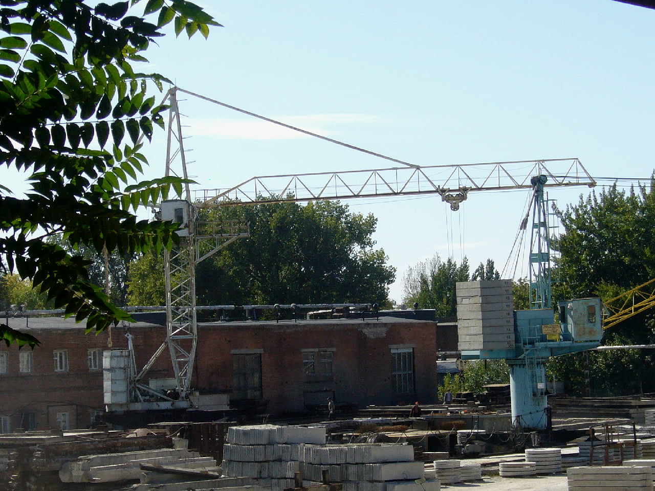

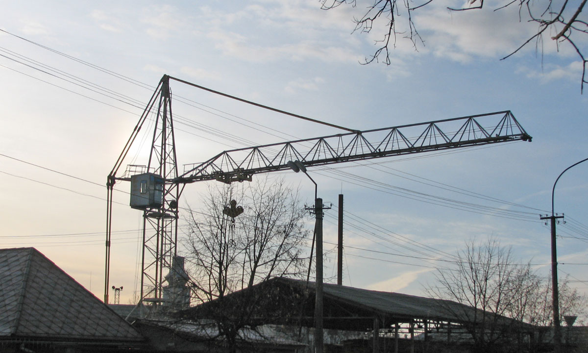

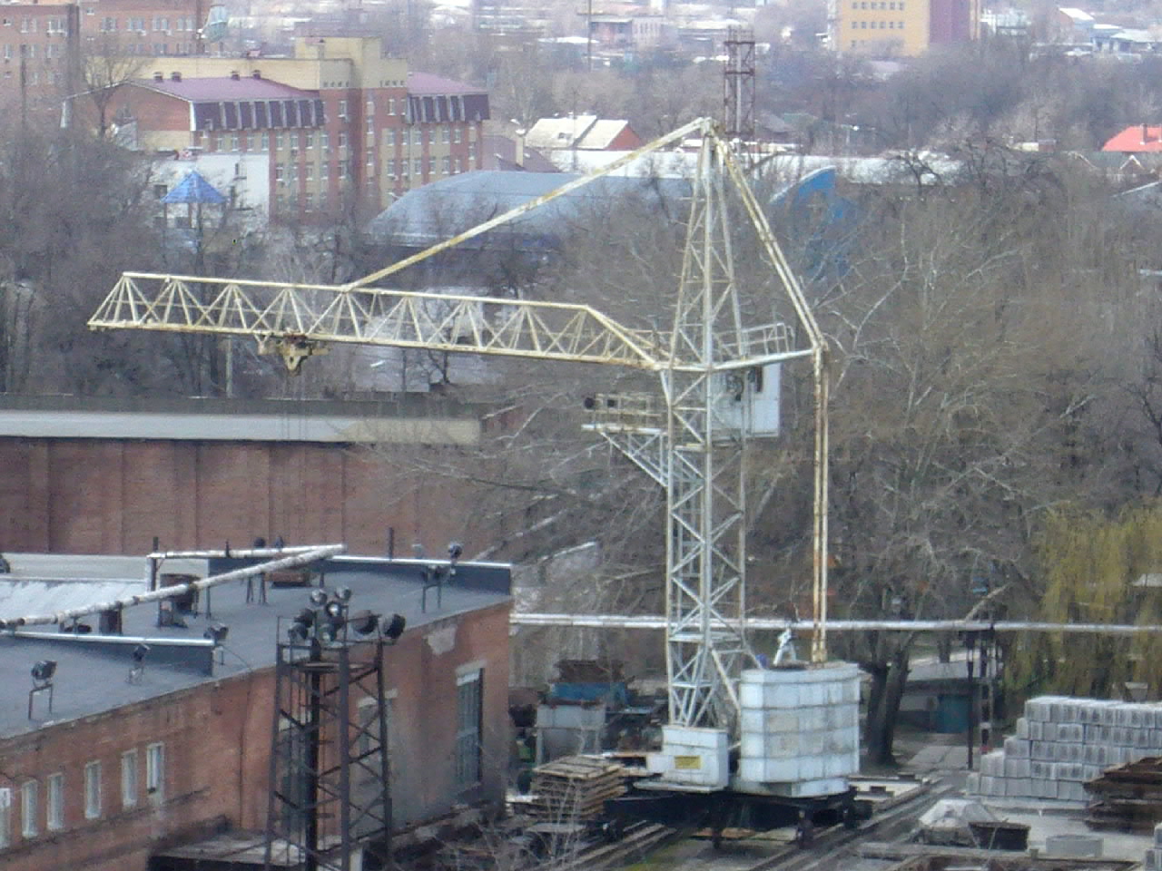

CraneOperatorFm Опубликовано 15 февраля, 2010 Автор Жалоба #36 Опубликовано 15 февраля, 2010 Сегодня был на своей родной базе,вот две фоточки 406,а то их как то мало...Посмотреть на Яндекс.ФоткахПосмотреть на Яндекс.Фотках но самые интересные новости моего появления в уме дальше

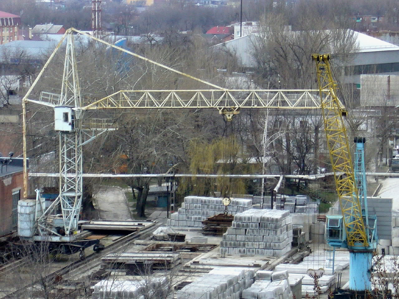

CraneOperatorFm Опубликовано 5 марта, 2010 Автор Жалоба #37 Опубликовано 5 марта, 2010 всё ни как не отфоткать его нормально,то время нет,то снега по уши...Посмотреть на Яндекс.Фотках

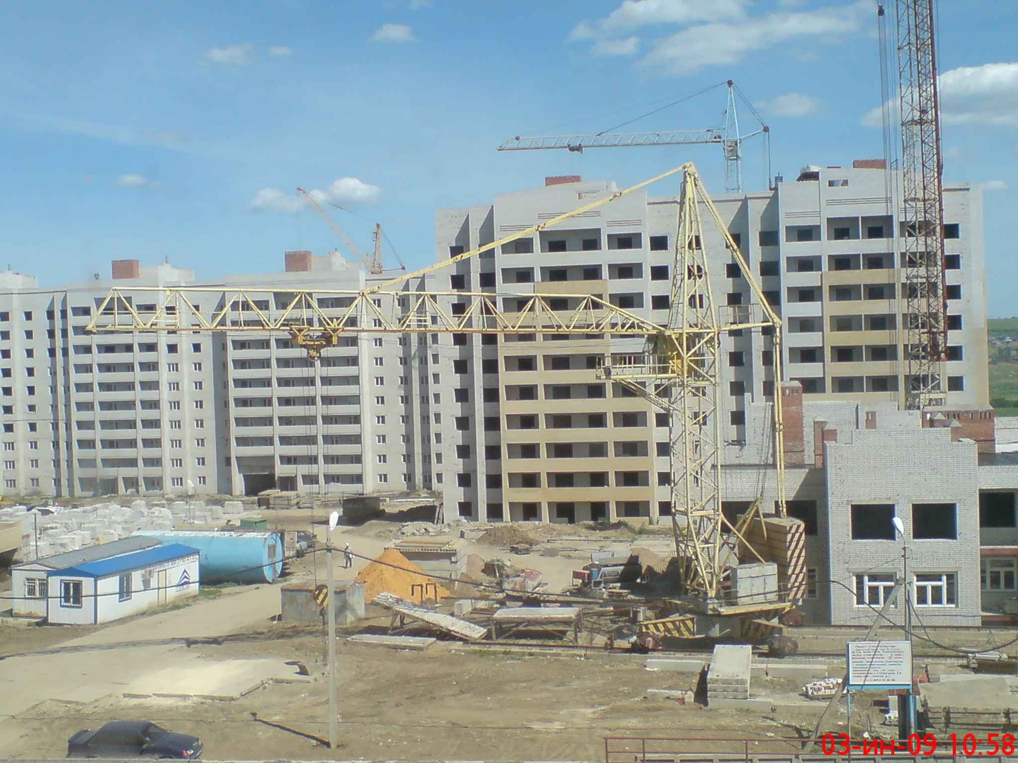

CraneOperatorFm Опубликовано 23 июля, 2010 Автор Жалоба #39 Опубликовано 23 июля, 2010 Посмотреть на Яндекс.Фотках

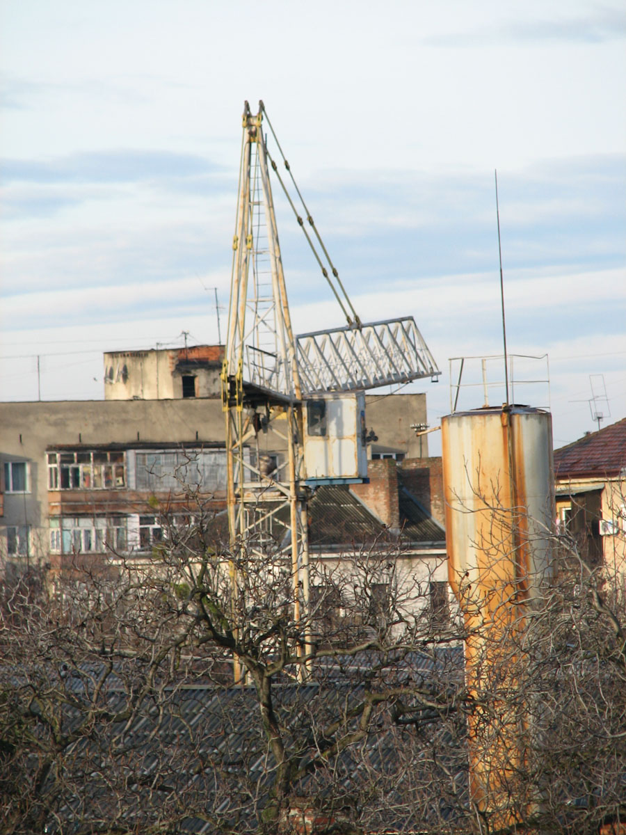

Tompfmych Опубликовано 2 августа, 2010 Жалоба #40 Опубликовано 2 августа, 2010 по дороге в Инкерман Фотографии в альбоме «КБ-406» tompfmych на Яндекс.Фотках [more]
