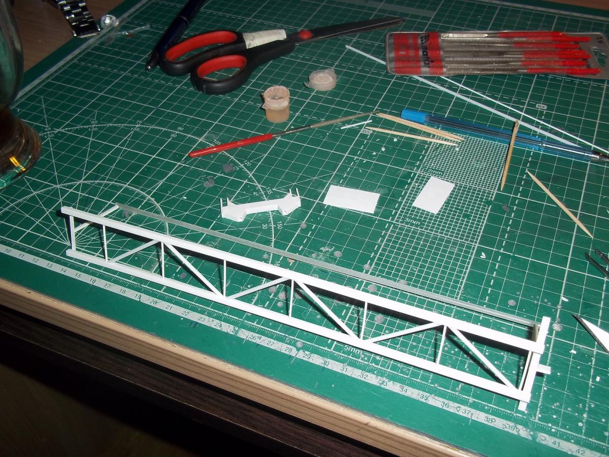

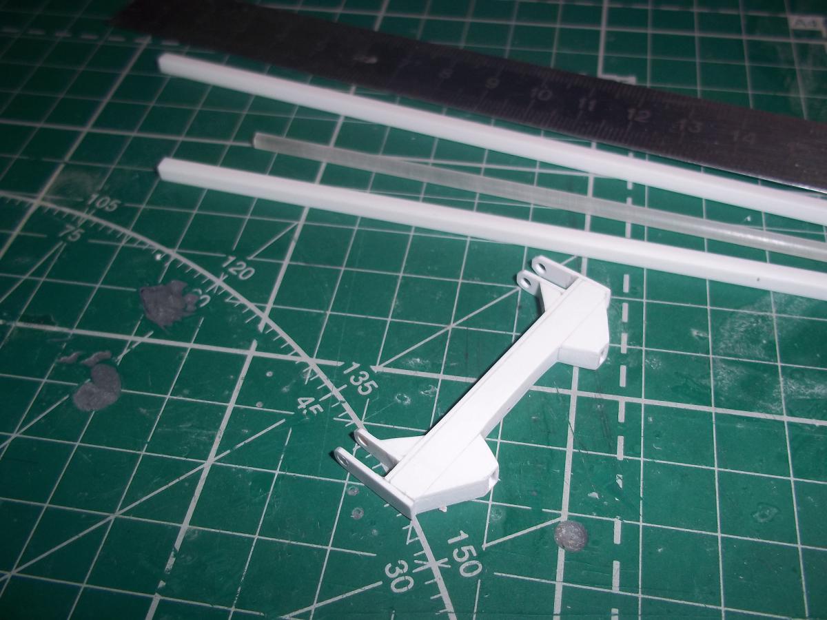

vladimir Опубликовано 2 апреля, 2015 Жалоба #41 Опубликовано 2 апреля, 2015 а из чего ты делал секции какие трубки применял?
keksmedved Опубликовано 2 апреля, 2015 Автор Жалоба #42 Опубликовано 2 апреля, 2015 а из чего ты делал секции какие трубки применял?Основные трубки диаметра 3мм, распорки - прутки 2мм. Все прозводства тамия.

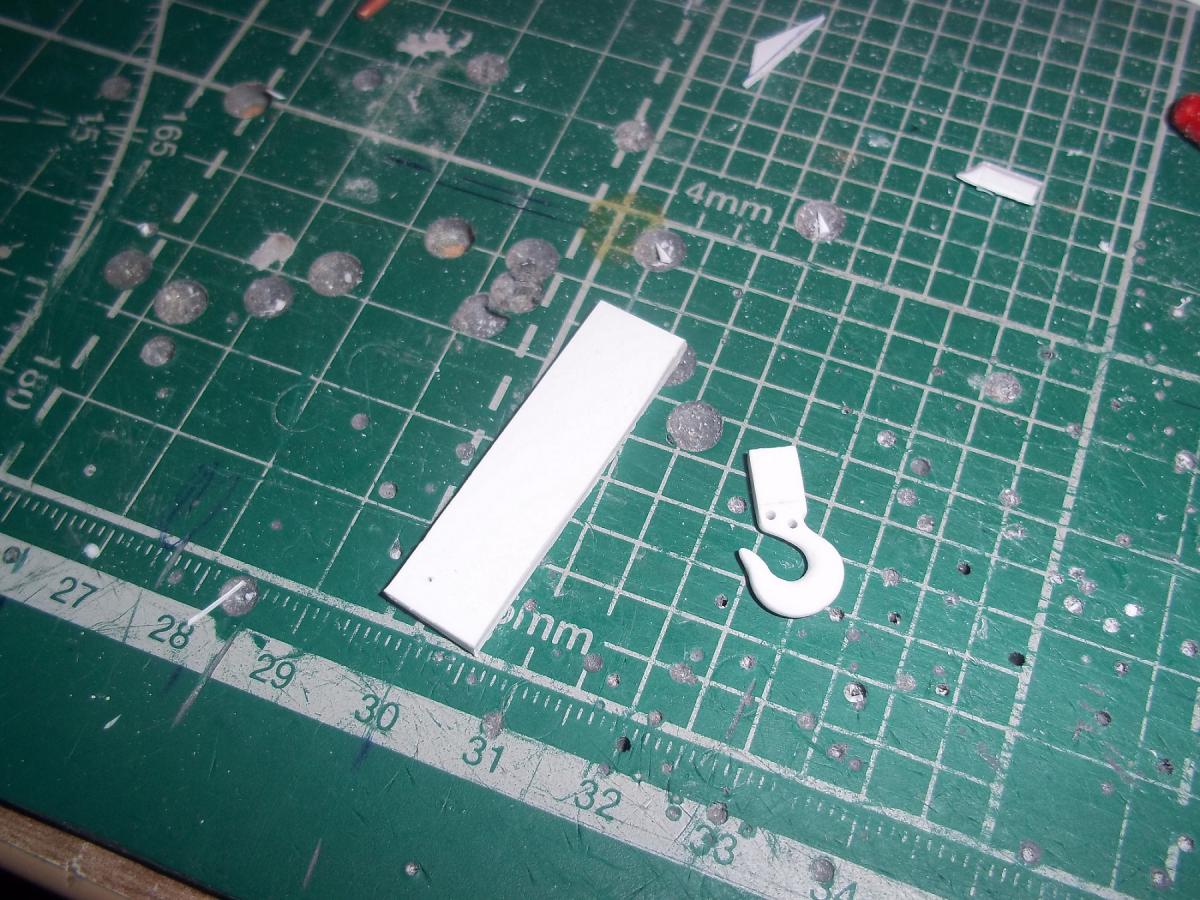

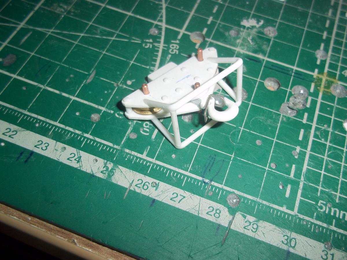

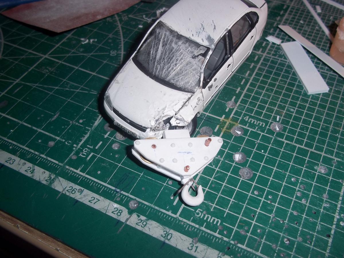

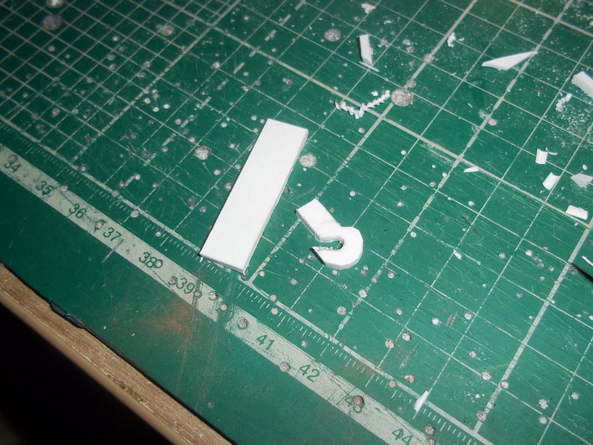

keksmedved Опубликовано 3 апреля, 2015 Автор Жалоба #43 Опубликовано 3 апреля, 2015 Крюковая подвеска. 7
AmuseSBor Опубликовано 4 апреля, 2015 Жалоба #44 Опубликовано 4 апреля, 2015 Крюковая подвеска. Отличная крюковая подвеска вышла а какими инструментами ты работаешь и чем обрабатываешь пластик после вырезки детали?Когда я делал крюковую подвеску для своего КБМ-308 стоял перед выбором, из какого делать материала, пластик или металл, выбрал последний, только для того чтобы придать вес в следующих моделях будет тоже металл.

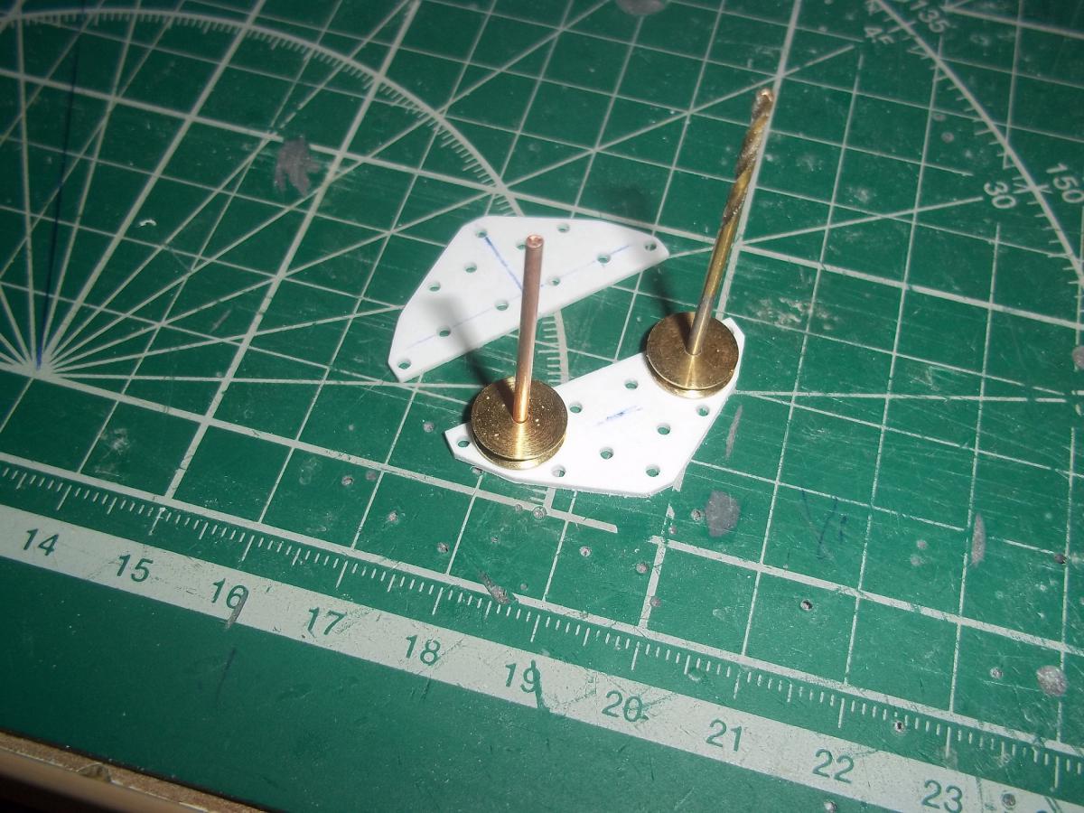

keksmedved Опубликовано 4 апреля, 2015 Автор Жалоба #45 Опубликовано 4 апреля, 2015 Отличная крюковая подвеска вышла а какими инструментами ты работаешь и чем обрабатываешь пластик после вырезки детали?Когда я делал крюковую подвеску для своего КБМ-308 стоял перед выбором, из какого делать материала, пластик или металл, выбрал последний, только для того чтобы придать вес в следующих моделях будет тоже металл.Спасибо. Обрабатываю алмазными надфилями и наждачкой, крюк минут за 15 заточил с перекурами, с металлом сложнее. Для веса сначала хотел какую нибудь гайку в центр вклеить, но латунных блочков хватило, достаточно тяжеленький получился. 2

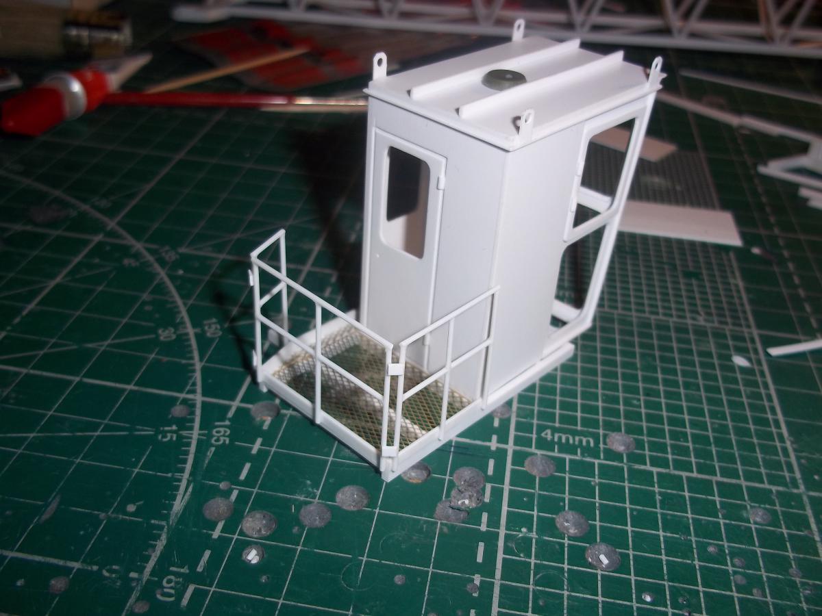

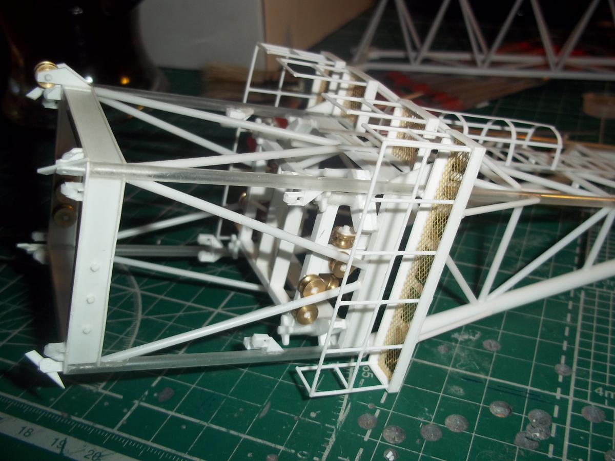

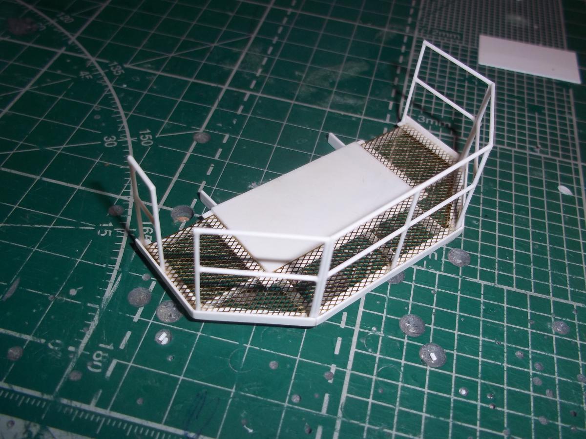

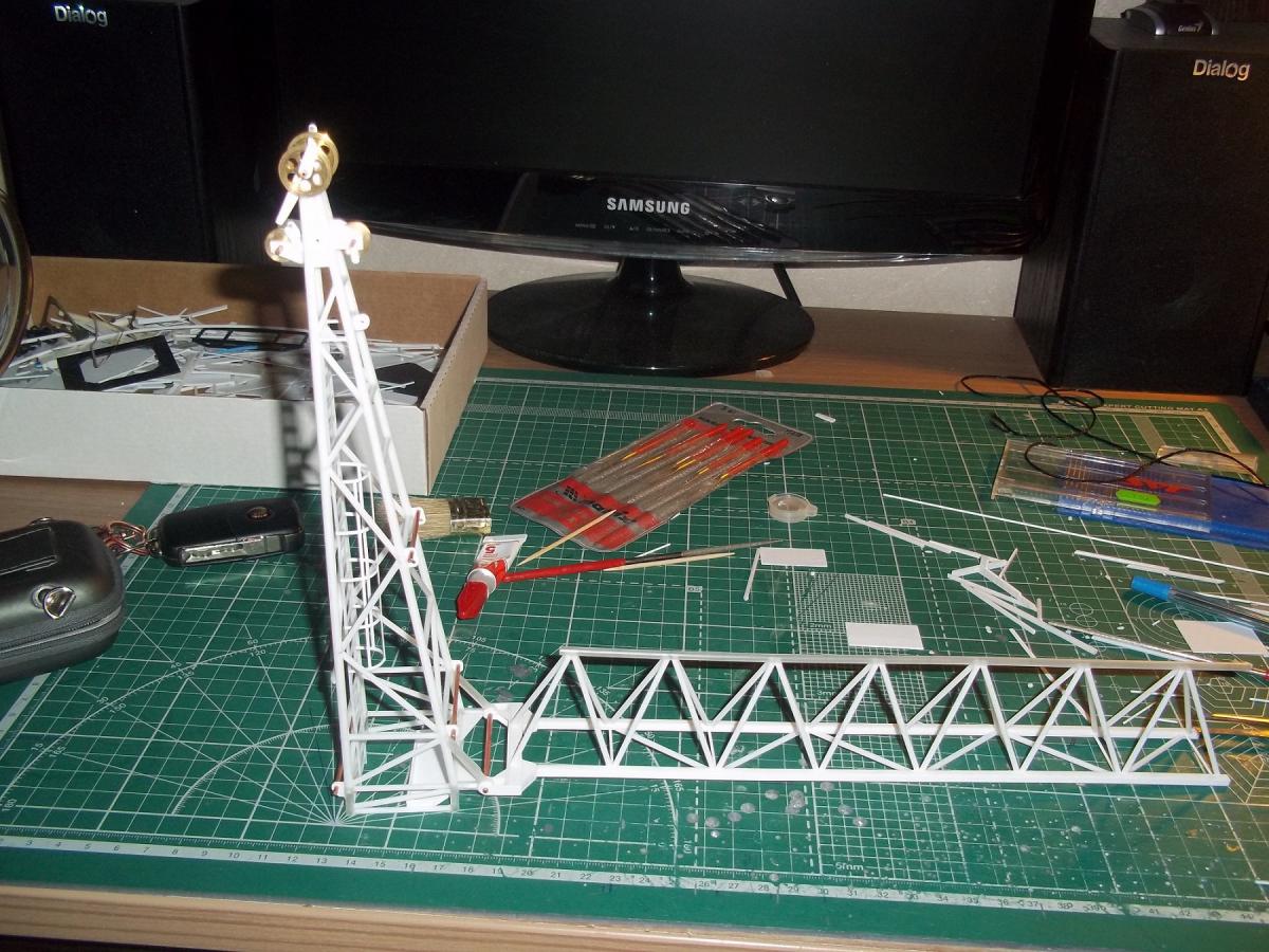

keksmedved Опубликовано 12 апреля, 2015 Автор Жалоба #48 Опубликовано 12 апреля, 2015 Где возможно сделал ограждения, пока не пришли сетки и положено начало основанию балочной стрелы. 9
Anatoliy Опубликовано 14 апреля, 2015 Жалоба #49 Опубликовано 14 апреля, 2015 Красота! а где такие сеточки вы заказали?
keksmedved Опубликовано 14 апреля, 2015 Автор Жалоба #50 Опубликовано 14 апреля, 2015 Красота! а где такие сеточки вы заказали?Заказывал у этих ребят rcforum.ru/showthread.php?t=26841 там все контакты есть, но пока три пластинки, очень дорого выходит, если на весь кран брать, он золотой станет.

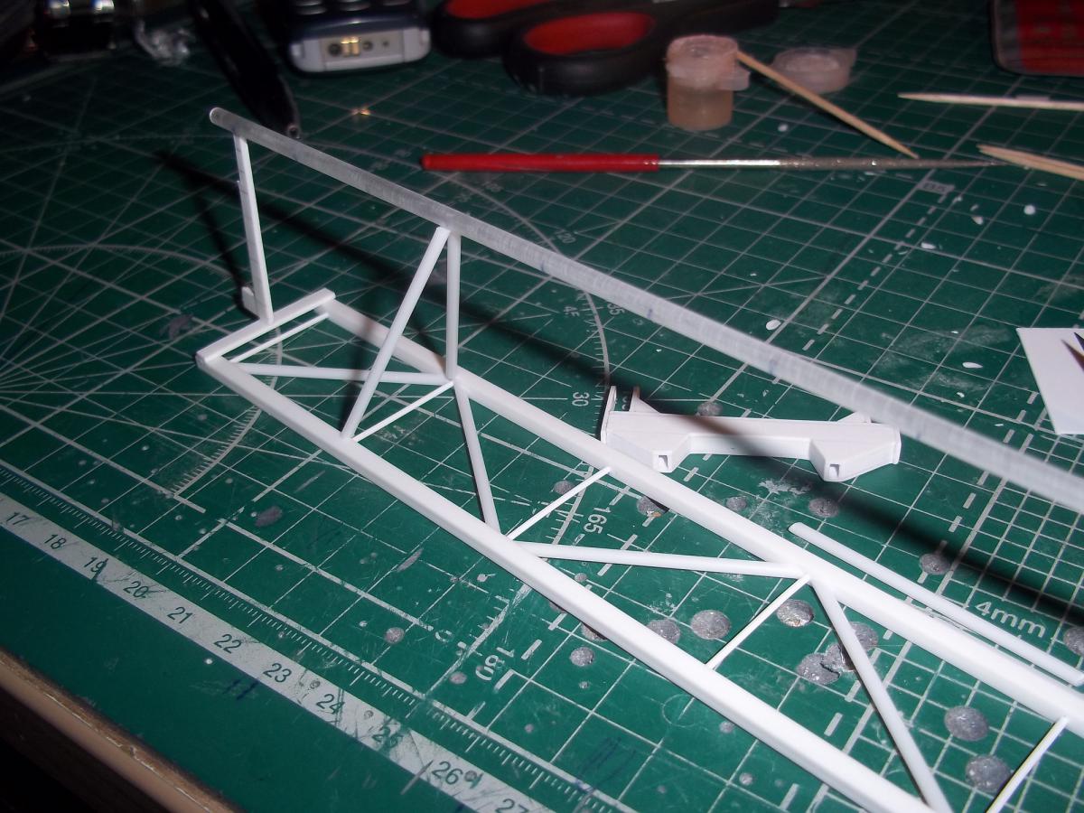

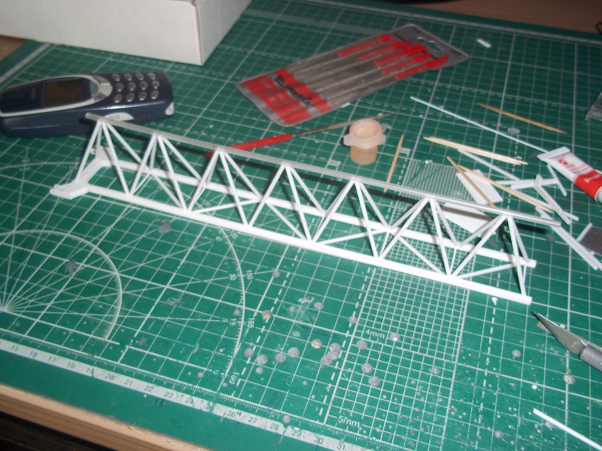

keksmedved Опубликовано 16 апреля, 2015 Автор Жалоба #51 Опубликовано 16 апреля, 2015 Примерил стрелу, правда пока без головной секции. 7
keksmedved Опубликовано 16 апреля, 2015 Автор Жалоба #53 Опубликовано 16 апреля, 2015 Стрела не толстовата?Да вроде нет, сначала сам так думал. Мне кажется такой эффект получается, из-за того, что всего 2 рядовых секции, обычно больше.Для сравнения фото взято с этого форума. 1
keksmedved Опубликовано 16 апреля, 2015 Автор Жалоба #56 Опубликовано 16 апреля, 2015 Высота по осям 1,65 мЕсли так,то у меня на 5мм больше, основывался на замерах форумчанина Ilya777, там 1,87 м.tcfs.ru/index.php/topic/1617-chertezhi-i-razmeri-kbm-401p-rpup-mogilevskii-zavod/page__view__findpost__p__40958

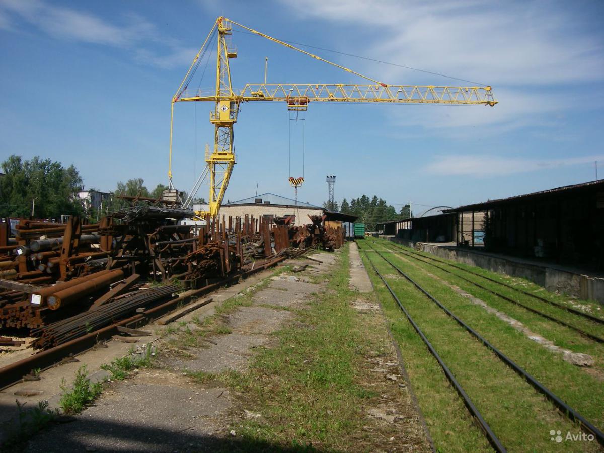

Mr.Kran Опубликовано 17 апреля, 2015 Жалоба #57 Опубликовано 17 апреля, 2015 Нашёл в каталоге 96-го года. Если ему верить, краны с зав.N до 316 были с задним габаритом 4,4 м.
Ilya777 Опубликовано 22 апреля, 2015 Жалоба #58 Опубликовано 22 апреля, 2015 Вроде все верно .На офиц. сайте 1,8м у меня получилось 1,87м. 7мм допустимая погрешность замеров. Успехов в создании модели. Но стрела немного широковата. 2,6 1,3 1,8 0,36 1
Ilya777 Опубликовано 22 апреля, 2015 Жалоба #59 Опубликовано 22 апреля, 2015 Если смотреть здесь, то получается ,что они практически одинаковые PICT0016.JPG 1
Ilya777 Опубликовано 22 апреля, 2015 Жалоба #60 Опубликовано 22 апреля, 2015 Хотя эффект,что стрела чуть шире остается
