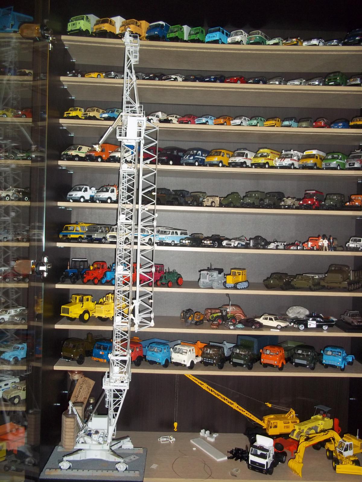

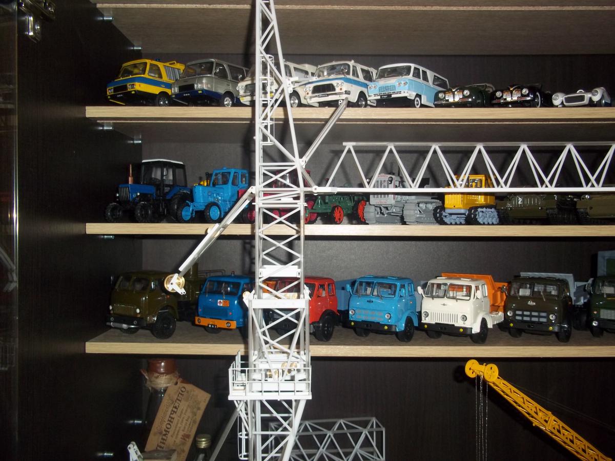

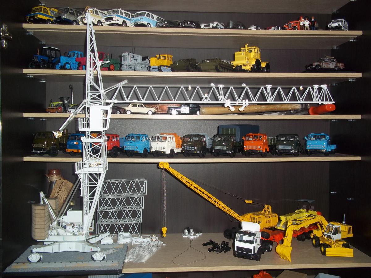

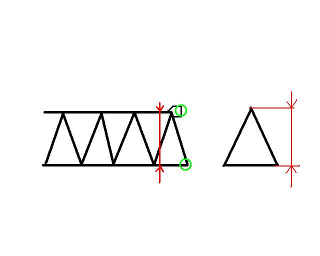

Ilya777 Опубликовано 22 апреля, 2015 Жалоба #61 Опубликовано 22 апреля, 2015 Высота по осям 1,65 мА как у вас вышло 1,65?Как мерили?Я мерил строго вертикально от верхней балки ,до самой нижней точки . В учет не брался блок,ибо получилось бы еще больше. 1
Anatoliy Опубликовано 22 апреля, 2015 Жалоба #62 Опубликовано 22 апреля, 2015 Эффект такой на модели -т.к. нет вставок в башне -и мы не привыкли видеть этот кран в такой пропорции- как только встанут все секции - стрела будет смотреться нормально!

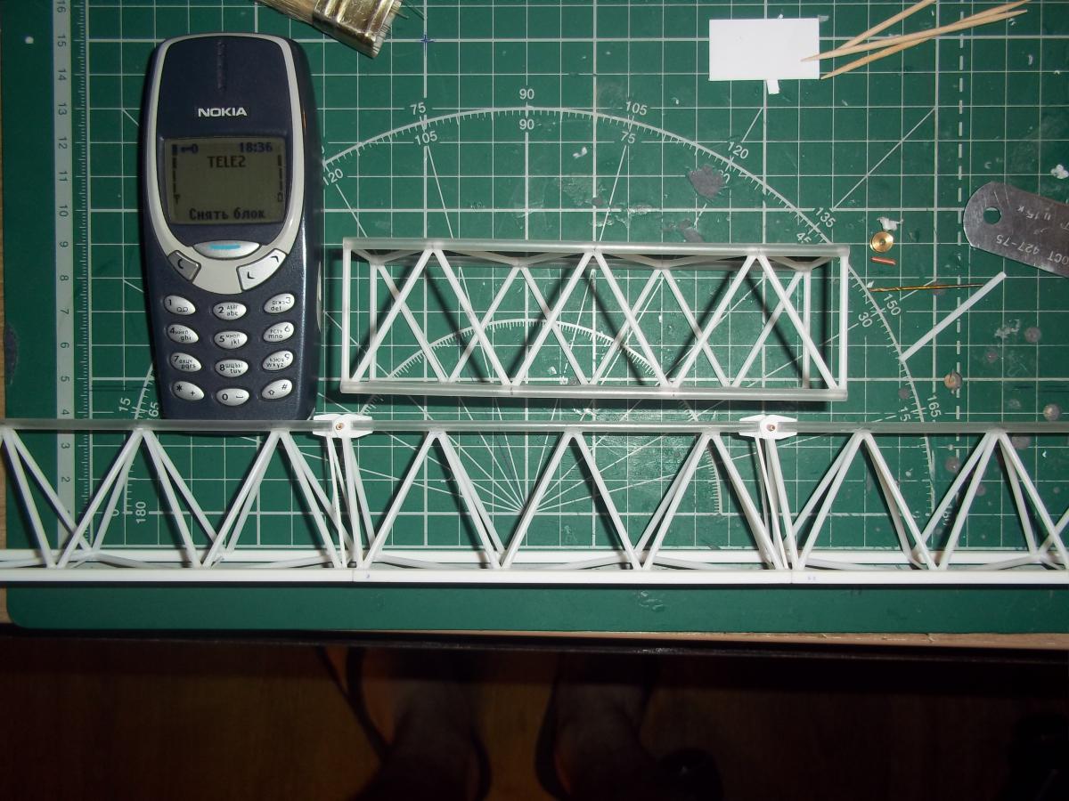

keksmedved Опубликовано 22 апреля, 2015 Автор Жалоба #63 Опубликовано 22 апреля, 2015 А как у вас вышло 1,65?Как мерили?Я мерил строго вертикально от верхней балки ,до самой нижней точки . В учет не брался блок,ибо получилось бы еще больше.То есть я так понимаю вы мерили от верхней плоскости (не от оси) верхней балки до нижней плоскости и должно быть 1,8 м (4,2 см в 43 масштабе)? Стрелу я уже переделал, убрал лишние 5 мм, стало лучше, вечером промеряю и фото выложу.
Ilya777 Опубликовано 22 апреля, 2015 Жалоба #64 Опубликовано 22 апреля, 2015 Именно по самым крайним точкам. 1
Mr.Kran Опубликовано 22 апреля, 2015 Жалоба #65 Опубликовано 22 апреля, 2015 А как у вас вышло 1,65?Как мерили?Я мерил строго вертикально от верхней балки ,до самой нижней точки . В учет не брался блок,ибо получилось бы еще больше.Страница 82 (85) каталога http://files.stroyinf.ru/Index2/1/4293842/4293842367.htm Размер осевой 1
keksmedved Опубликовано 22 апреля, 2015 Автор Жалоба #66 Опубликовано 22 апреля, 2015 на сайте производителя написано 1,87 м http://www.strommashina.mogilev.by/tcranes
Ilya777 Опубликовано 22 апреля, 2015 Жалоба #67 Опубликовано 22 апреля, 2015 А кстати,а кран какого завода (ржев или могилев) и какое исполнение крана? И окрас будет индивидуальный или стандартная расцветка?
melwin89 Опубликовано 22 апреля, 2015 Жалоба #68 Опубликовано 22 апреля, 2015 Здравствуйте, решил зарегистрироваться и показать свой процесс постройки башенного крана КБМ-401П Могилевского завода в масштабе 1/43.
keksmedved Опубликовано 22 апреля, 2015 Автор Жалоба #69 Опубликовано 22 апреля, 2015 А кстати,а кран какого завода (ржев или могилев) и какое исполнение крана? И окрас будет индивидуальный или стандартная расцветка?То что могилевский уже написали, а исполнение 10 - 5 секций башни и 2 вставки стрелы, больше просто в шкаф не поместится. Окрас постараюсь сделать стандартным. Кстати Ilya777, огромное Вам спасибо за обмеры и схемы в разделе "чертежи", без них было бы намного сложнее.
Ilya777 Опубликовано 22 апреля, 2015 Жалоба #70 Опубликовано 22 апреля, 2015 Всегда пожалуйста и я очень рад вам помочь) 1

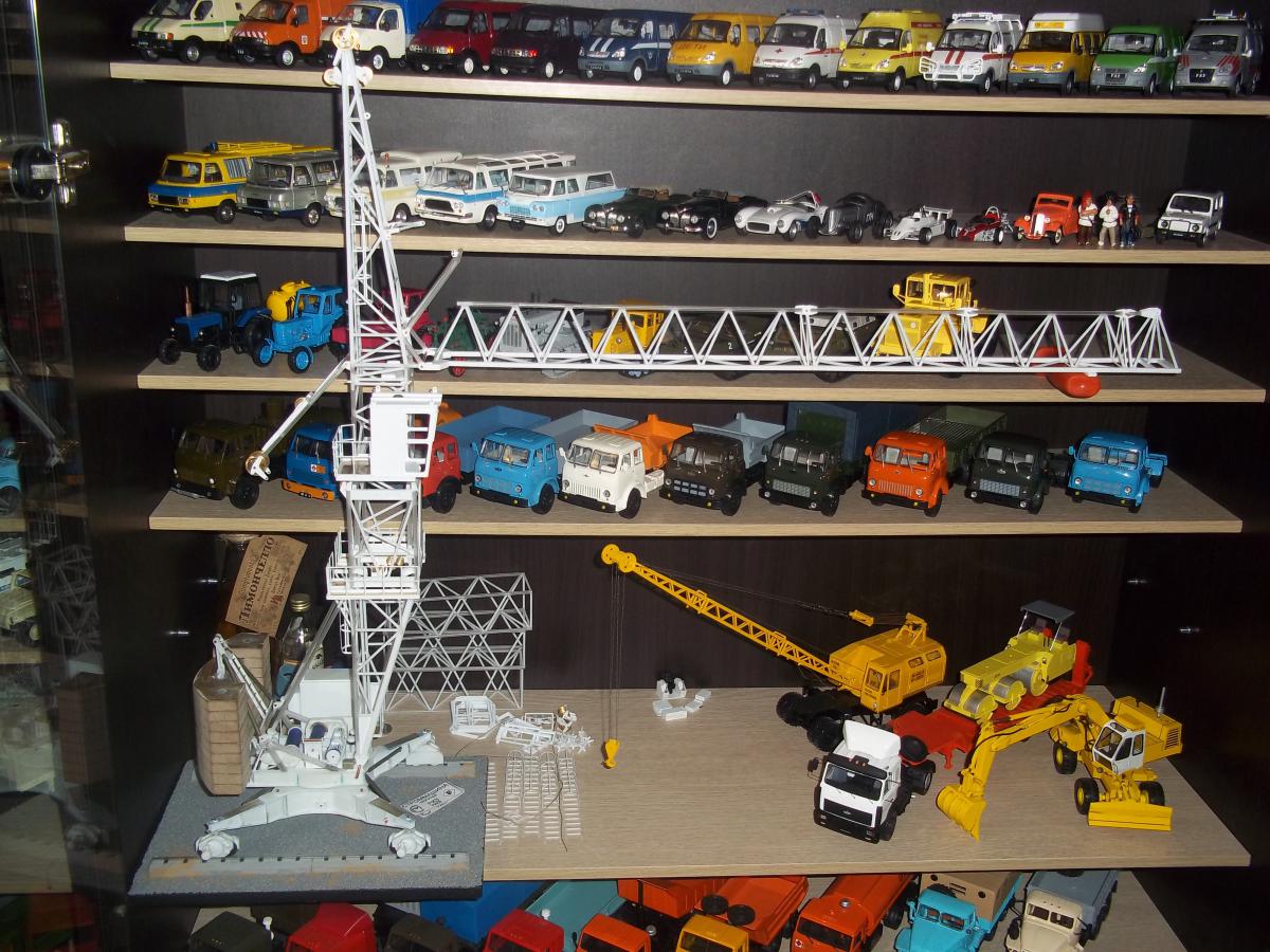

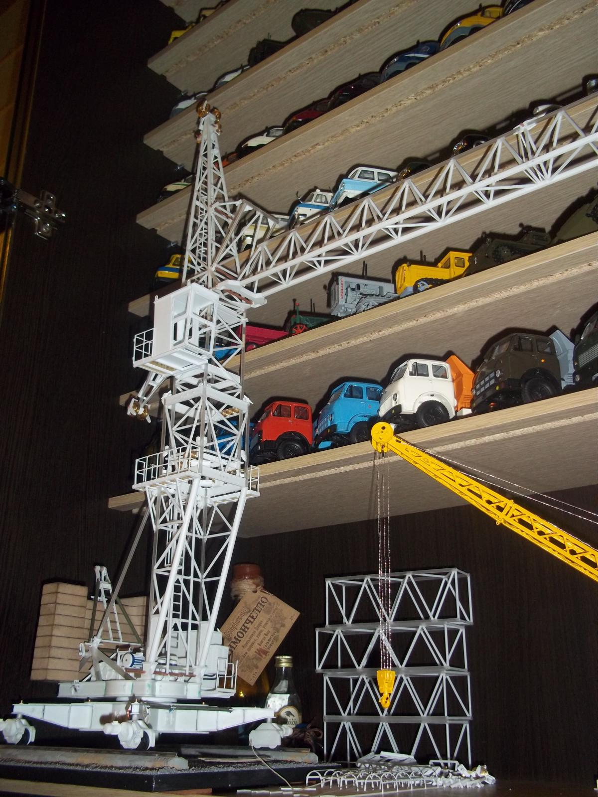

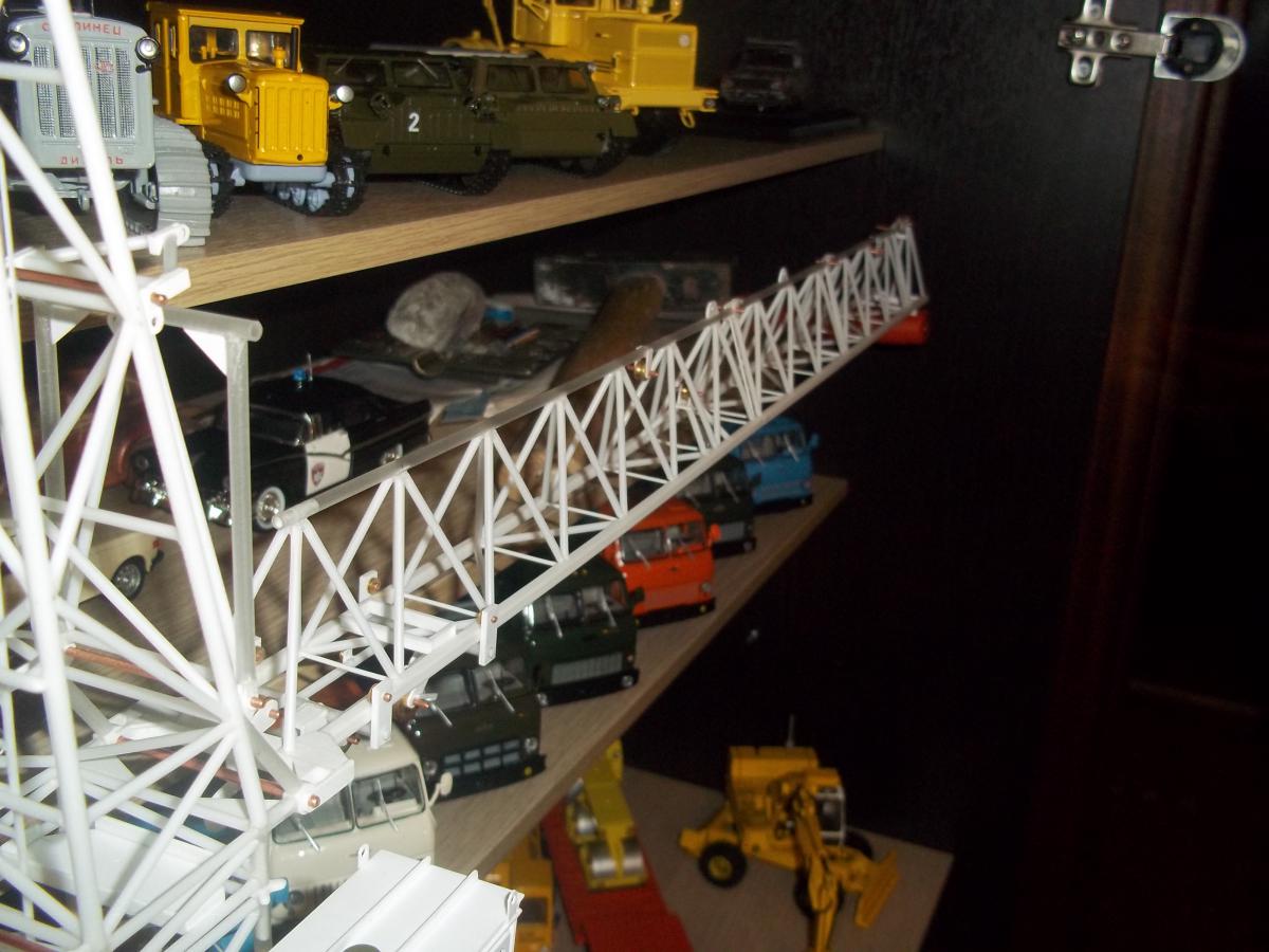

keksmedved Опубликовано 22 апреля, 2015 Автор Жалоба #71 Опубликовано 22 апреля, 2015 Высота стрелы 42 мм с копейками, на 2 мм шире секции башни, что масштабе соответствует оригиналу. 6

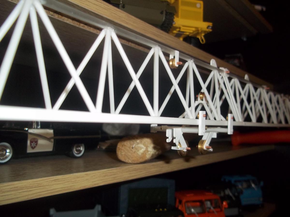

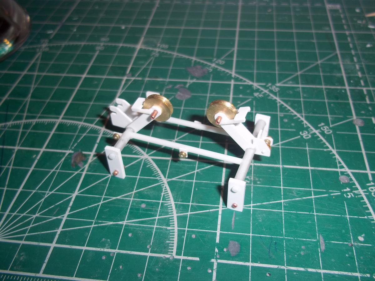

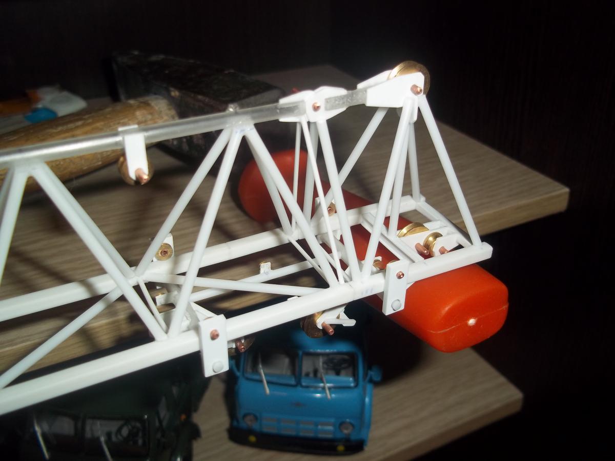

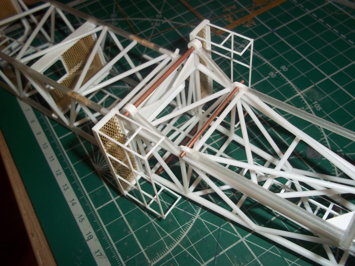

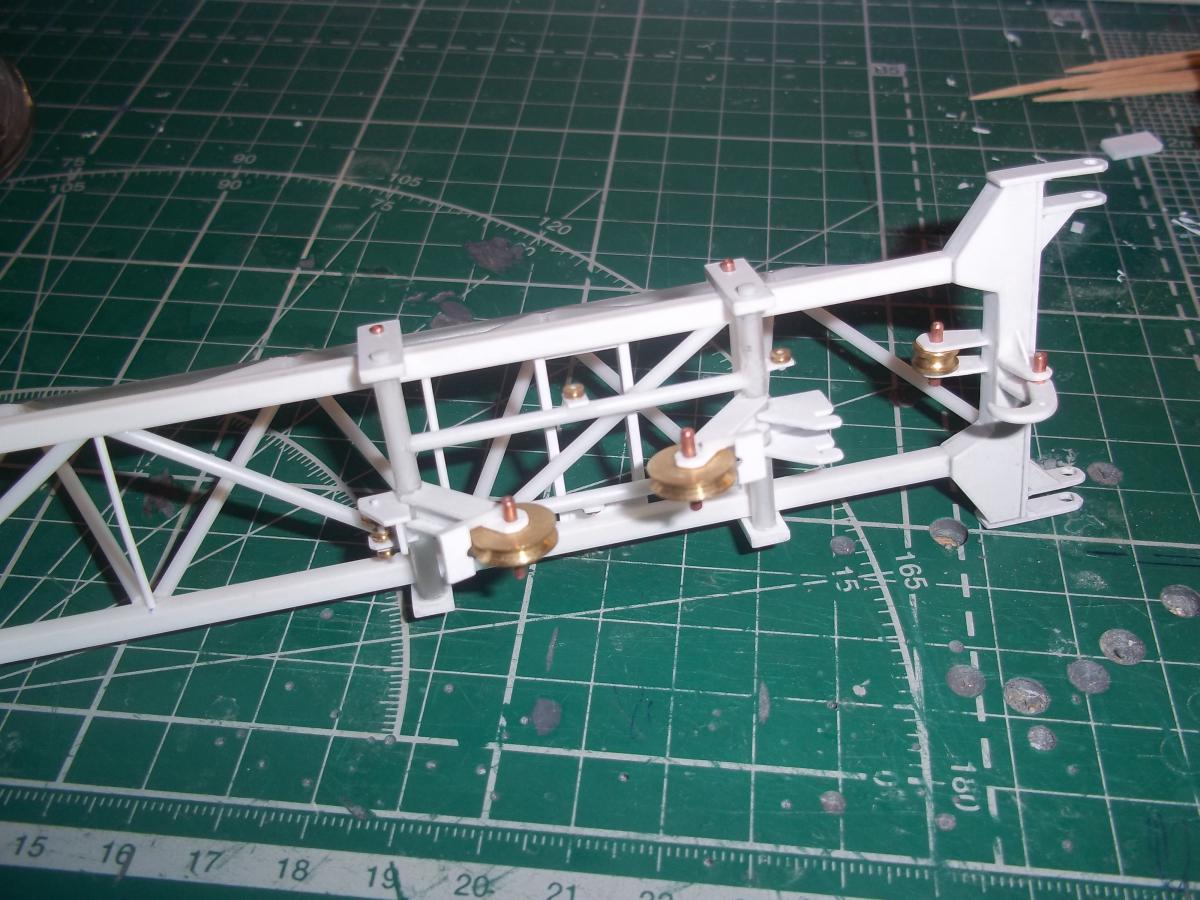

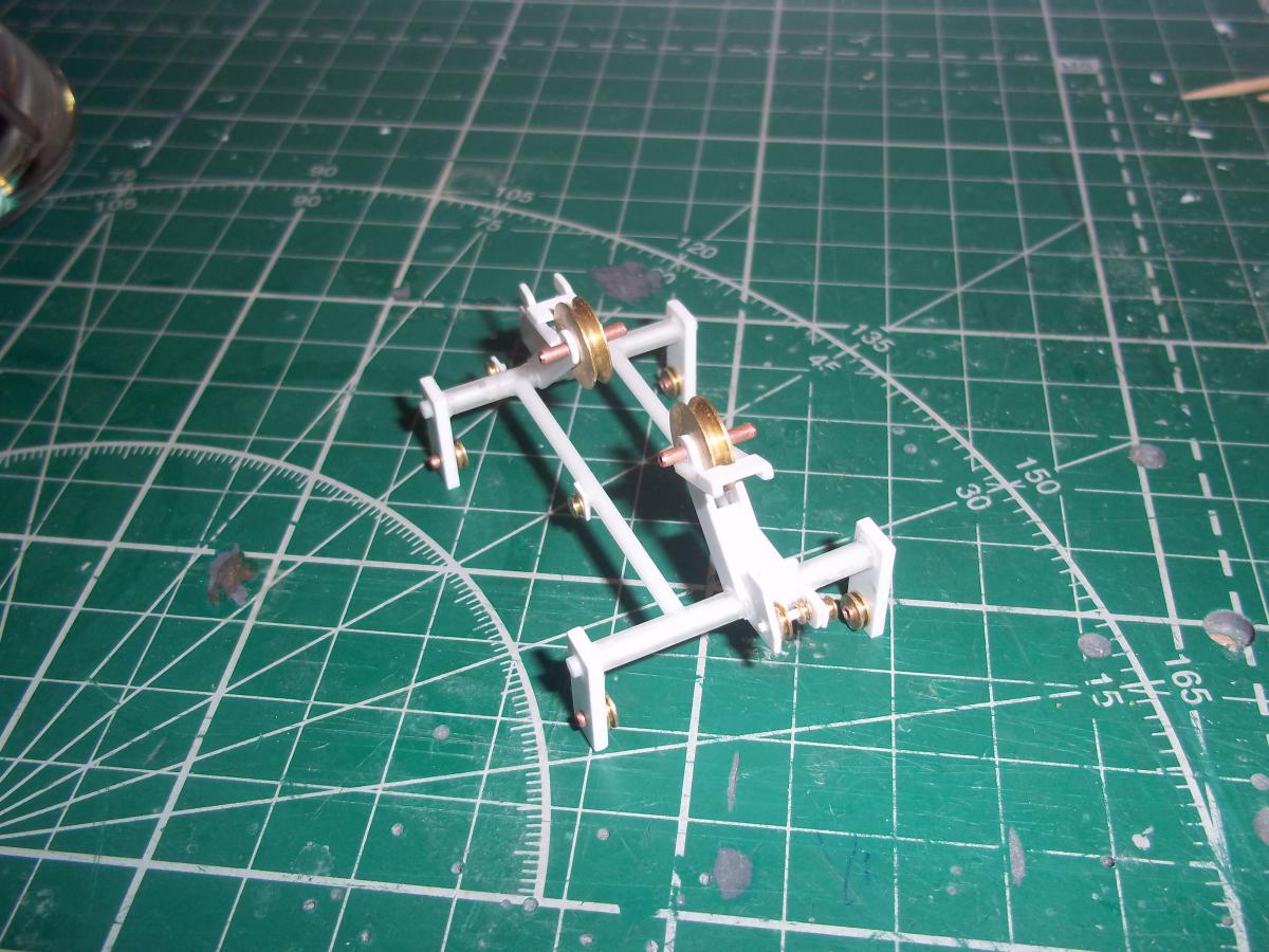

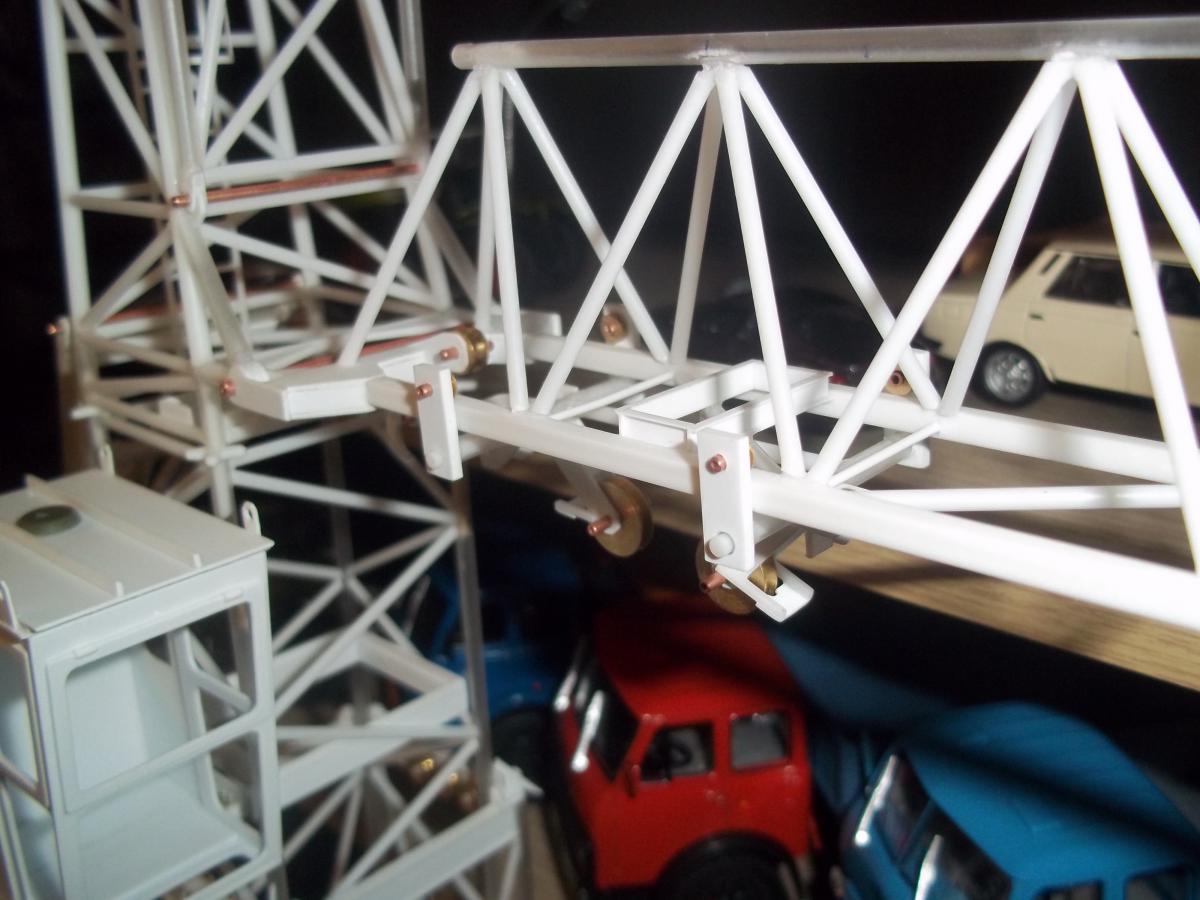

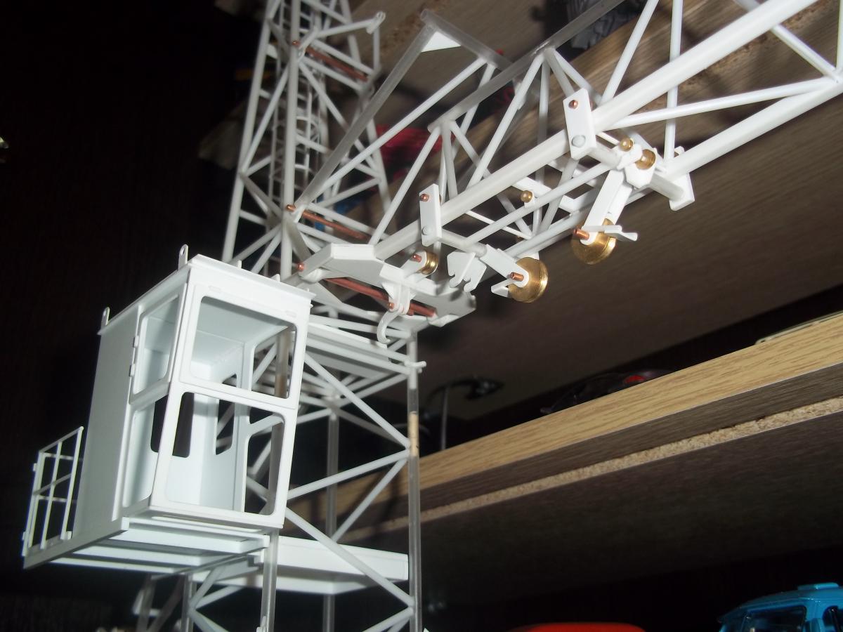

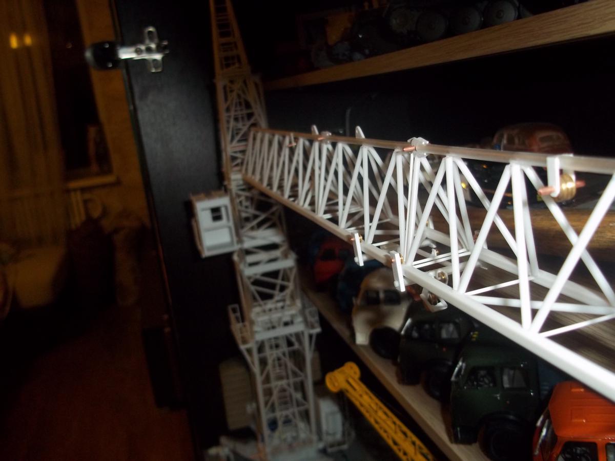

keksmedved Опубликовано 28 апреля, 2015 Автор Жалоба #72 Опубликовано 28 апреля, 2015 Готова грузовая тележка и стрела, за исключением нескольких мелочей. 4
Anatoliy Опубликовано 28 апреля, 2015 Жалоба #73 Опубликовано 28 апреля, 2015 Очень красиво выходит! 1
melwin89 Опубликовано 28 апреля, 2015 Жалоба #74 Опубликовано 28 апреля, 2015 Готова грузовая тележка и стрела, за исключением нескольких мелочей.А где брали такие полые медные трубочки? И какого они диаметра?
keksmedved Опубликовано 28 апреля, 2015 Автор Жалоба #75 Опубликовано 28 апреля, 2015 А где брали такие полые медные трубочки? И какого они диаметра?Брал вот здесь http://www.shipmodeling.ru/shop/metall/trubki/ диаметр 1,6 мм.
AmuseSBor Опубликовано 28 апреля, 2015 Жалоба #77 Опубликовано 28 апреля, 2015 Готова грузовая тележка и стрела, за исключением нескольких мелочей. Хорошо выглядит. Маленькие ролики на тележке 2.5мм?
keksmedved Опубликовано 28 апреля, 2015 Автор Жалоба #78 Опубликовано 28 апреля, 2015 Хорошо выглядит. Маленькие ролики на тележке 2.5мм?Спасибо.Да, 2,5 мм, но не крутятся. 1

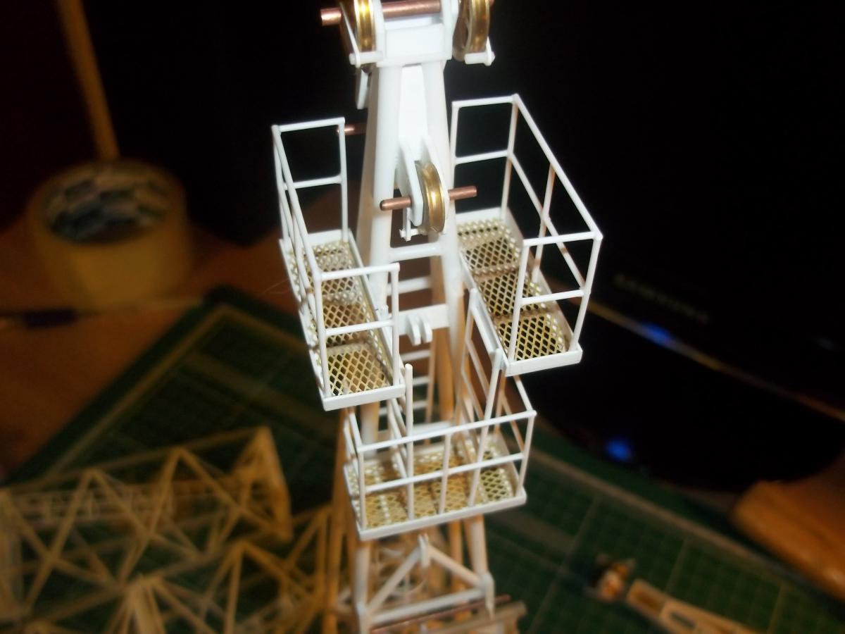

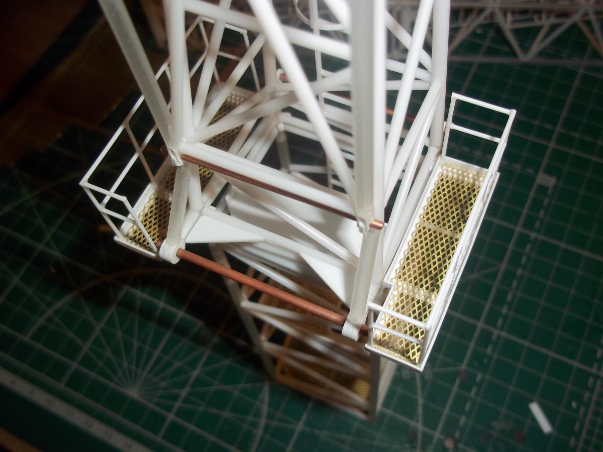

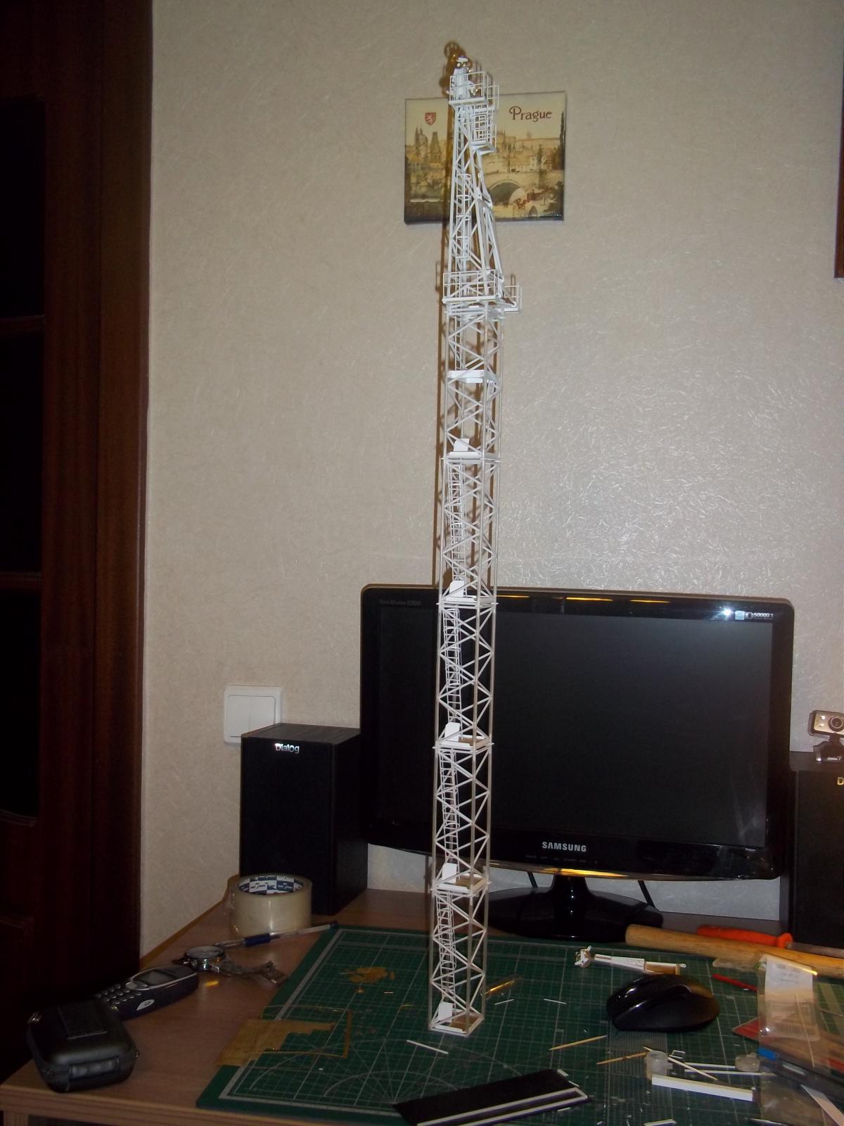

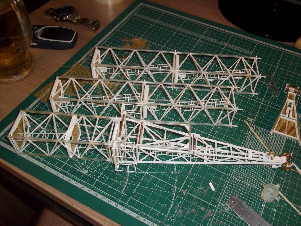

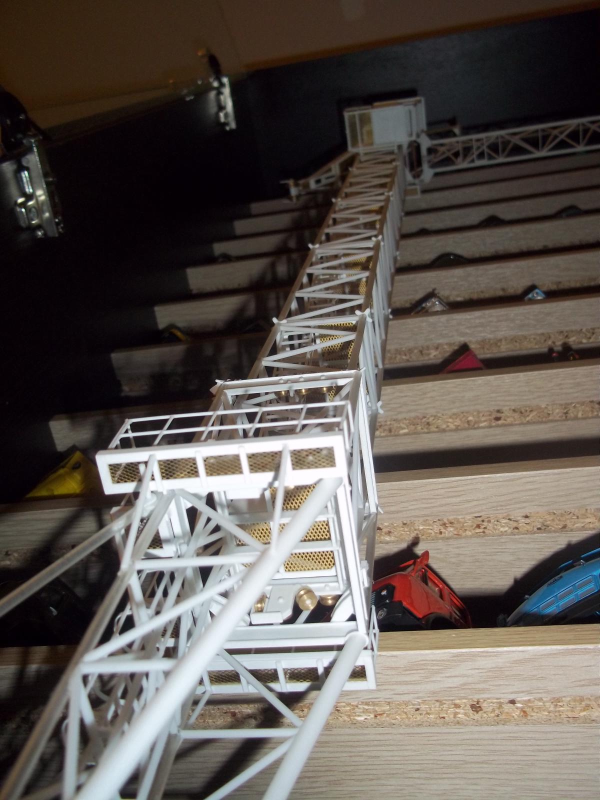

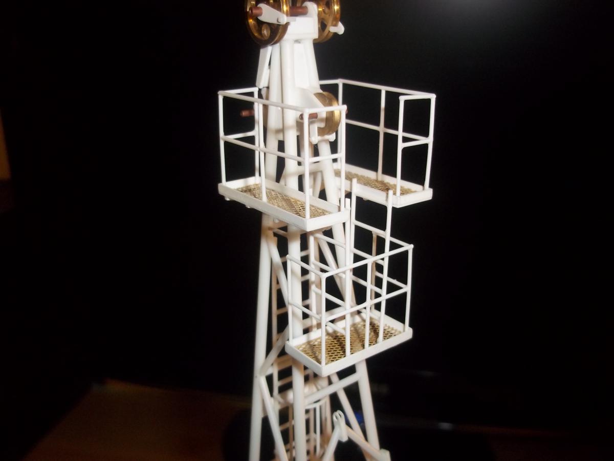

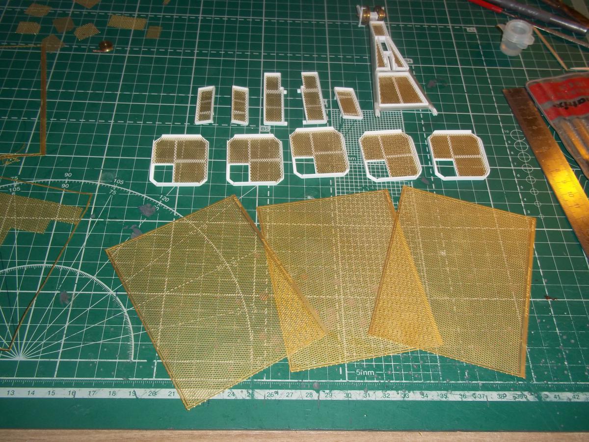

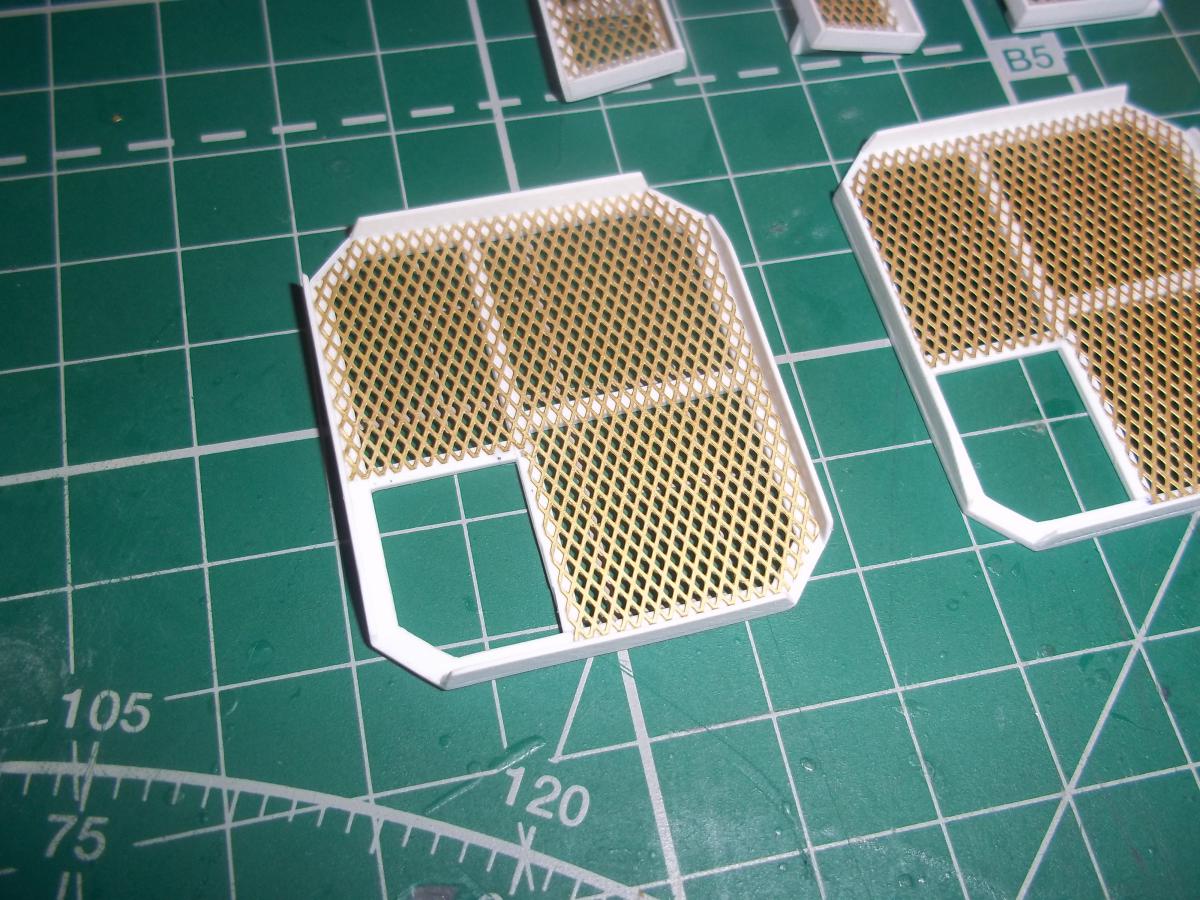

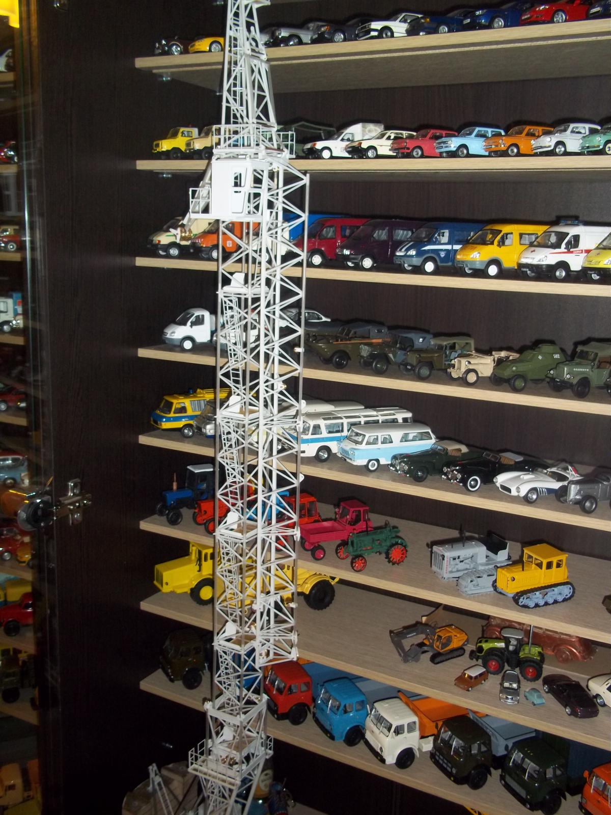

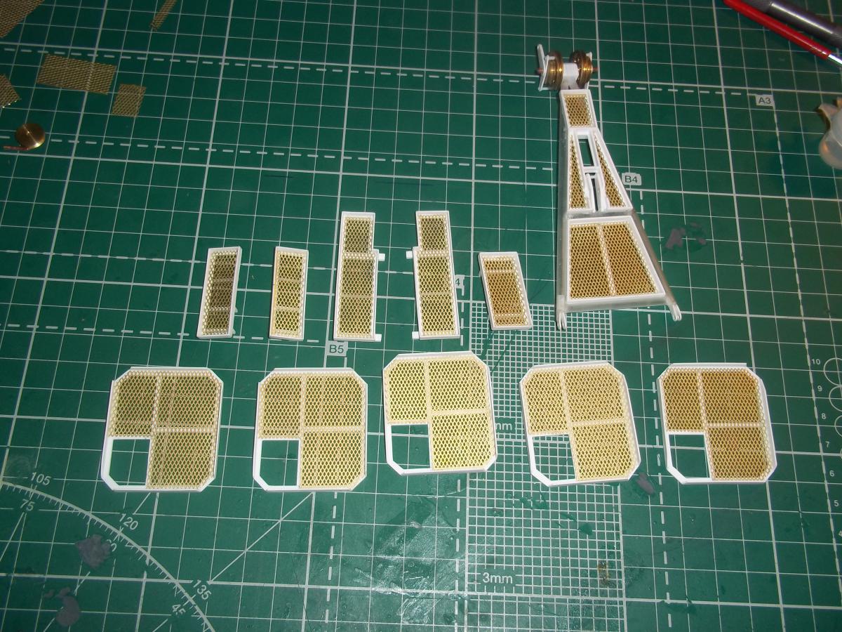

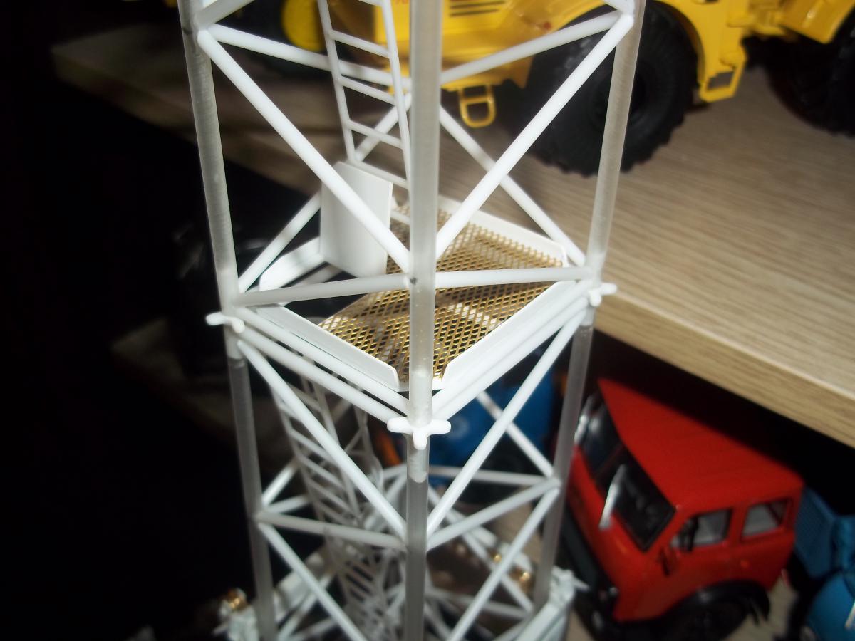

keksmedved Опубликовано 21 июня, 2015 Автор Жалоба #79 Опубликовано 21 июня, 2015 Всем, привет. Наконец то пришли долгожданные сетки (огромное спасибо Ателье Etch models, в частности Игорю) и работа снова закипела. Полностью завершены и готовы к покраске платформа и вся башня в сборе, осталась только стрела. 6
Vitas161rus Опубликовано 21 июня, 2015 Жалоба #80 Опубликовано 21 июня, 2015 Классно выходит!!! Теперь сеточек хватит на много кранов 1
