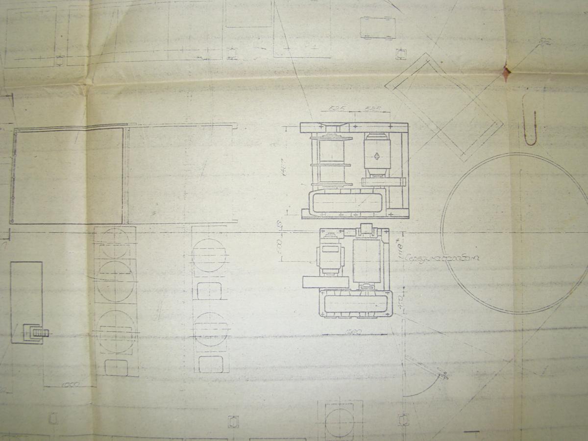

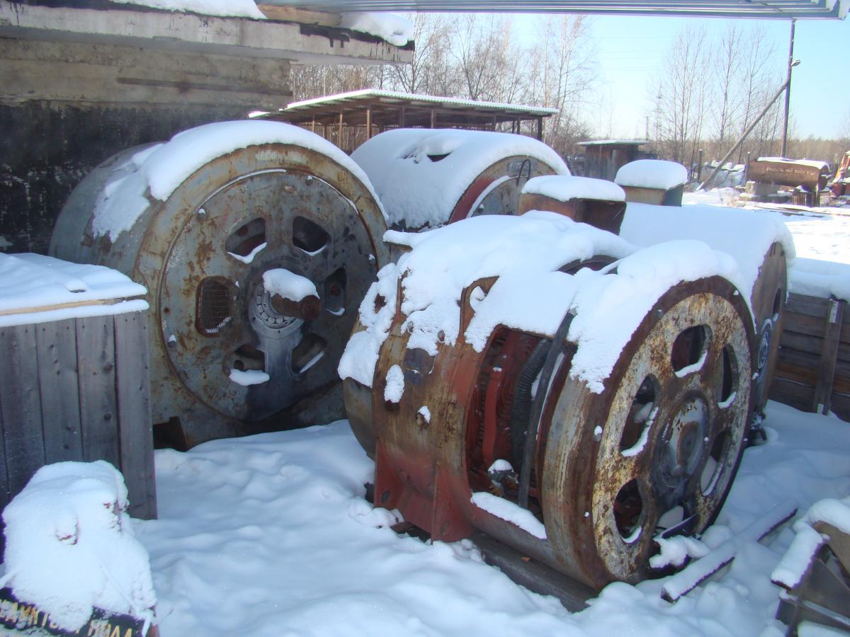

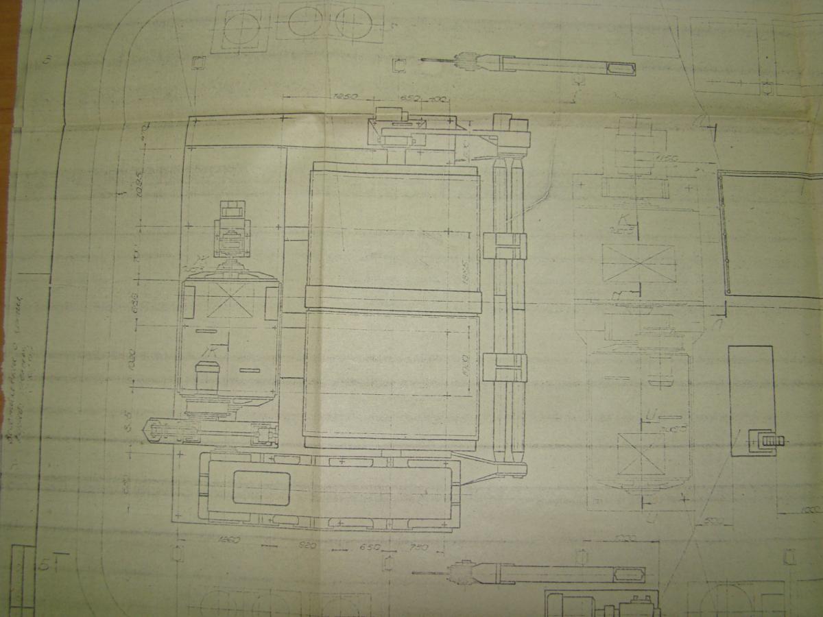

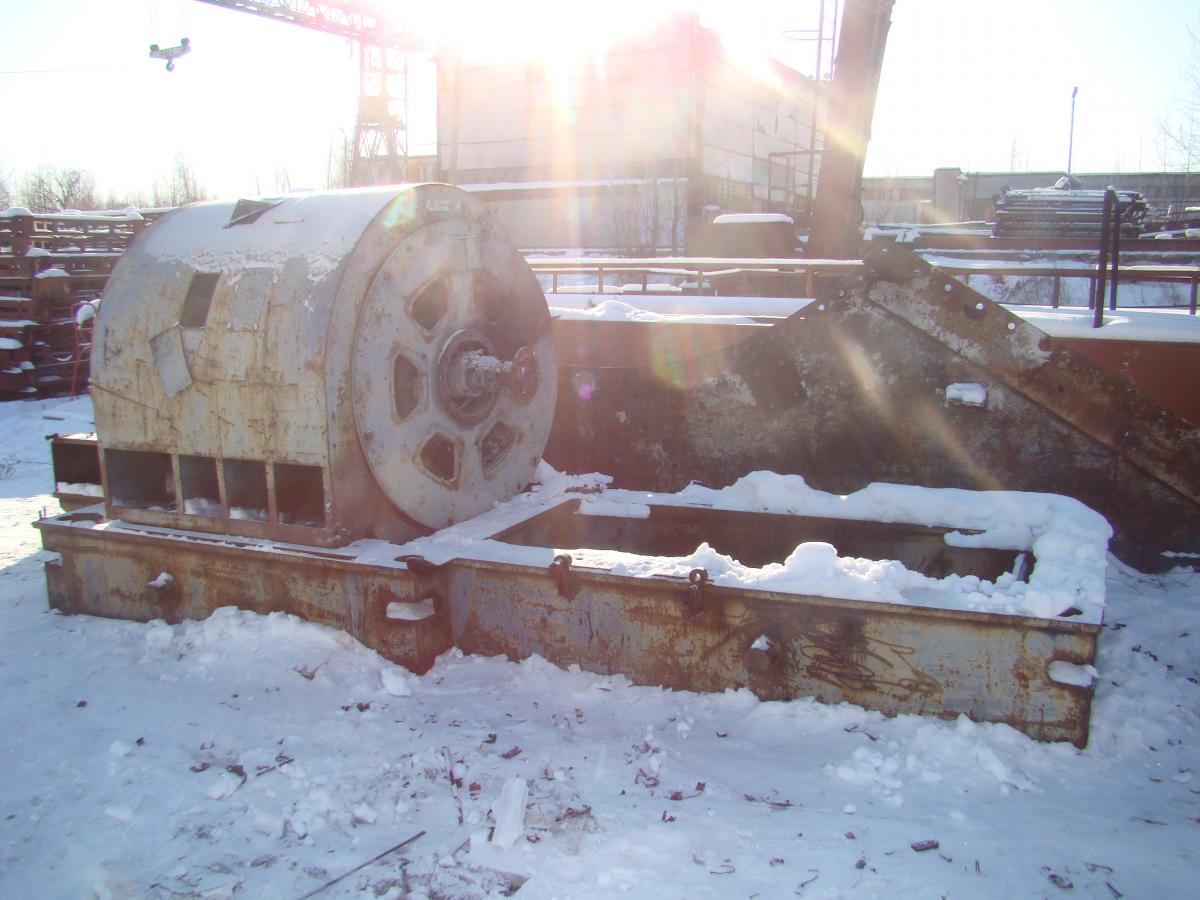

Трёхмашинный агрегат, что из себя представляет? Он расположен за лебёдками главного подъёма? На сколько мне известно, есть в машинном отделении таль или кран балка, для ремонта всего оборудования расположенного в машинном зале.
Это то что остаплось от трёх машинника, правда есть и запас, представляет он из себя раму с двигателем на 6тыс. вольт который вращает генератор постоянного тока на 220 вольт, а чтобы всё это запустить стоит ещё один двигатель на 380 вольт, стоит он перед грузовой лебёдкой ближе к башне см. фото, есть в маш. зале и ремонтная лебедка, есть и таль.

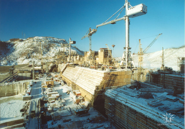

Если не трудно , и кто знает, несколько вопросов по самому крану, почему применена именно трубчатая , а не решетчатая конструкция, в чем его преимущество над другими кранами(так понял на строительстве такого плана он незаменим) и зачем , не знаю как правильно назвать, на противовесной консоли такая большая надстройка
Трубчатая конструкция прочнее решетчатой, по понятным причинам. Кран работает на постоянном токе, ему нужно кучу трансформаторов + там большая лебедка за счет чего и скорость подъема/ опускания груза высокая. Это все надо обслуживать и прятать от внешней среды, поэтому такой большой "дом" сзади!
Кстати еще одна причина применения трубы (куда более веская чем прочность) - это обтекаемость ветром, ветровое давление на кран меньше, что в условиях строительства ГЭС очень важно, несмотря даже на то, что масса крана из труб больше, чем равного ему по прочности из ферм.

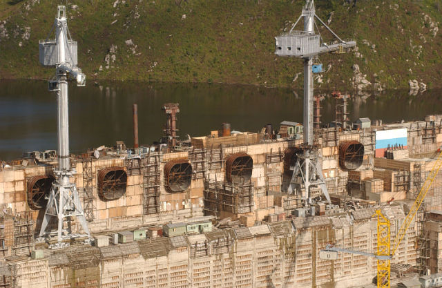

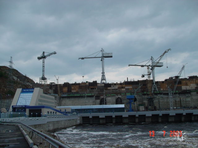

Внизу, на первом слева фото БГЭС где то 97 - 98 года, где КБГС тот, что слева только недавно смонтировали, а справа - в родной раскраске с бортовым номером 4, который потом переименовали в 6.
Андрей ты не прав, №4 так и остался №4, я эту информацию уже выкладывал
Тот, что в коричневой раскраске с бортовым номером 4 на противовесной консоли (не знаю как он по паспорту шел, я лишь говорю о цифре - 4, написанной на стенке маш.зала) который стал 6 после перекраски в серебрянку, вот он:
