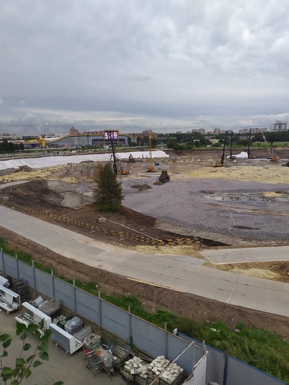

Alex178rus Опубликовано 3 августа, 2020 Автор Жалоба #121 Опубликовано 3 августа, 2020 По СКК сейчас забивают сваи, времени ехать туда у меня сейчас нет, да особо ничего из за забора и не увидишьПоэтому вот ссылки где появляются периодический фотки, кому интересно смотритеСсылка 1Ссылка 2

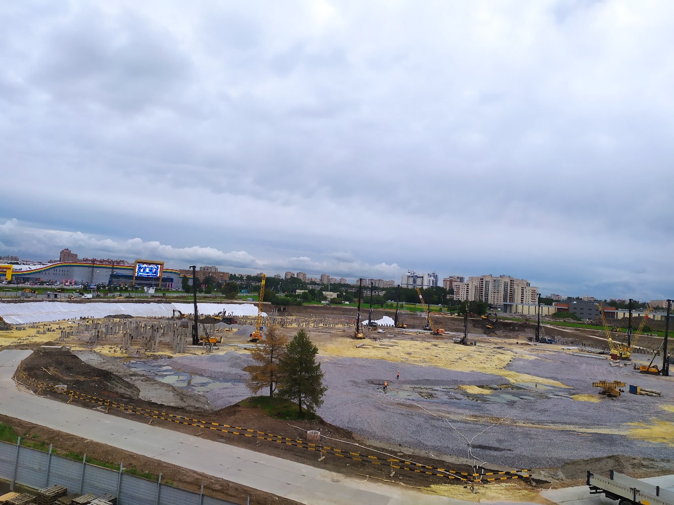

Alex178rus Опубликовано 1 сентября, 2020 Автор Жалоба #122 Опубликовано 1 сентября, 2020 Фотки от конца августа

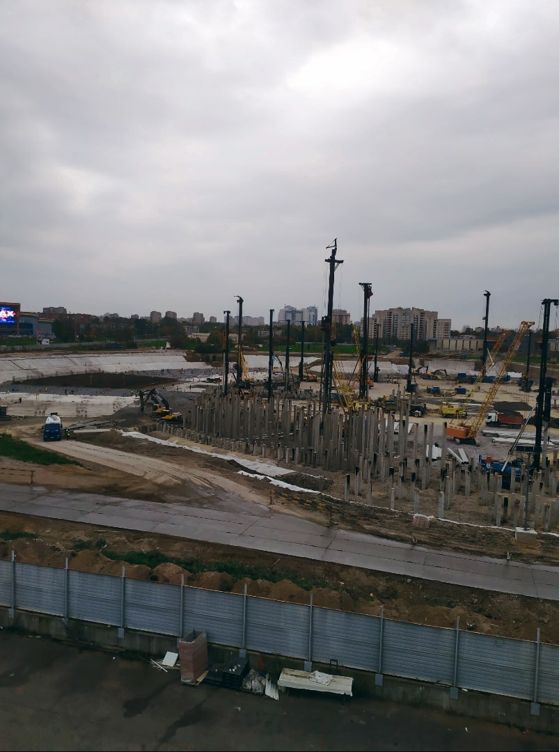

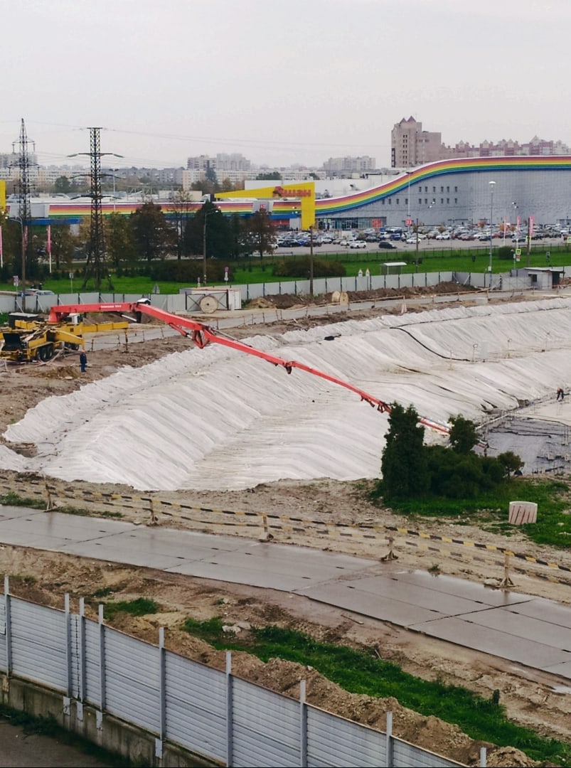

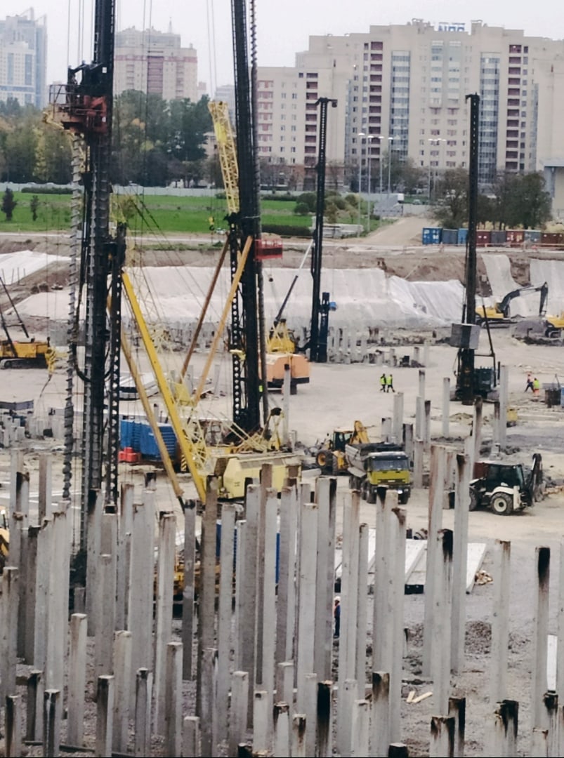

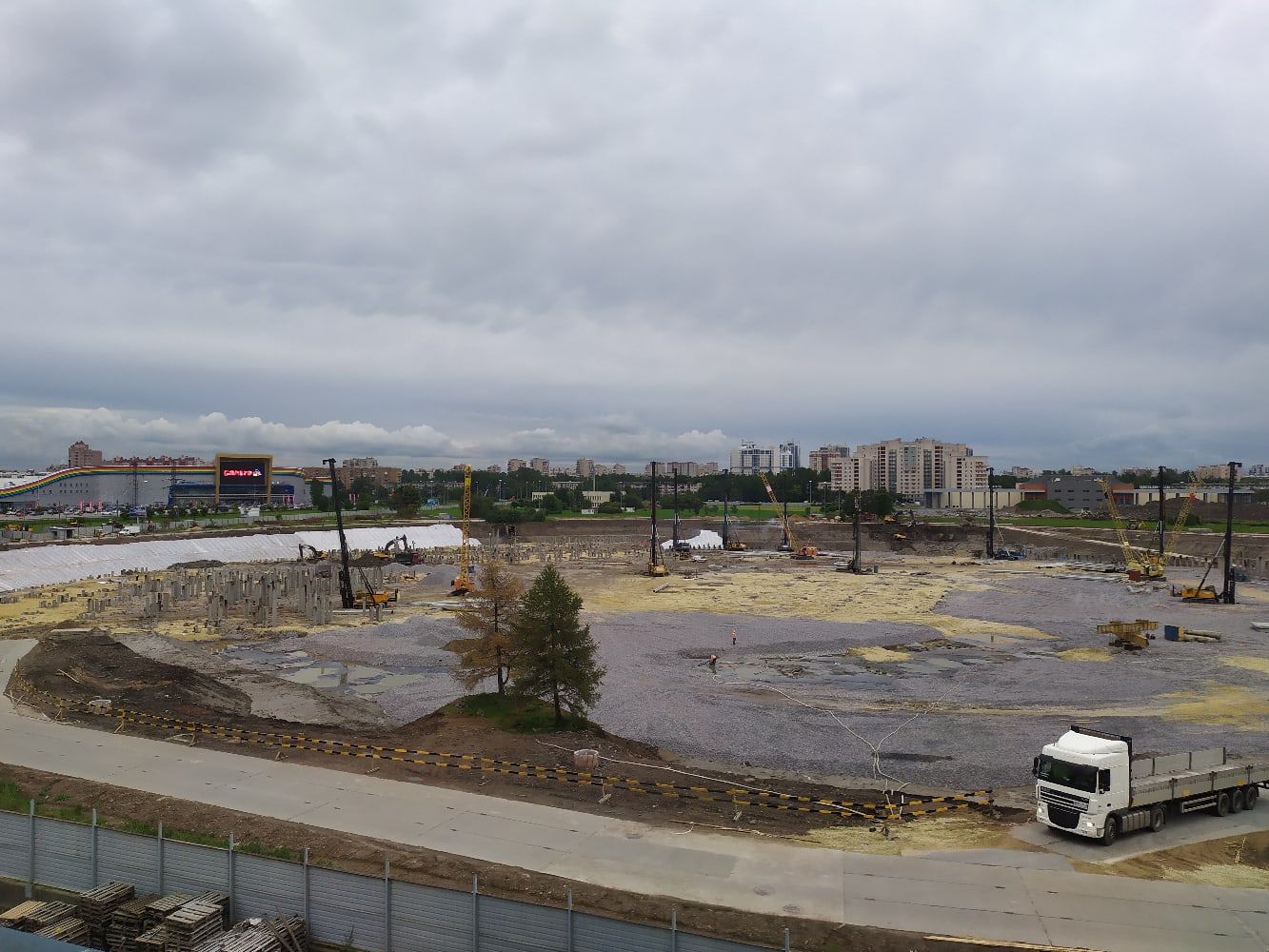

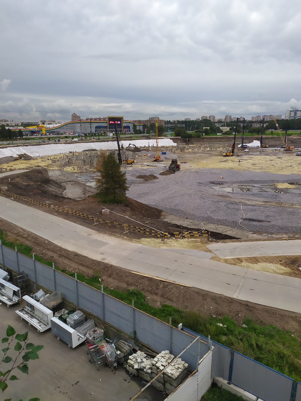

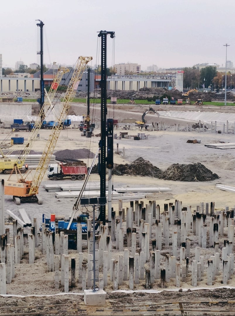

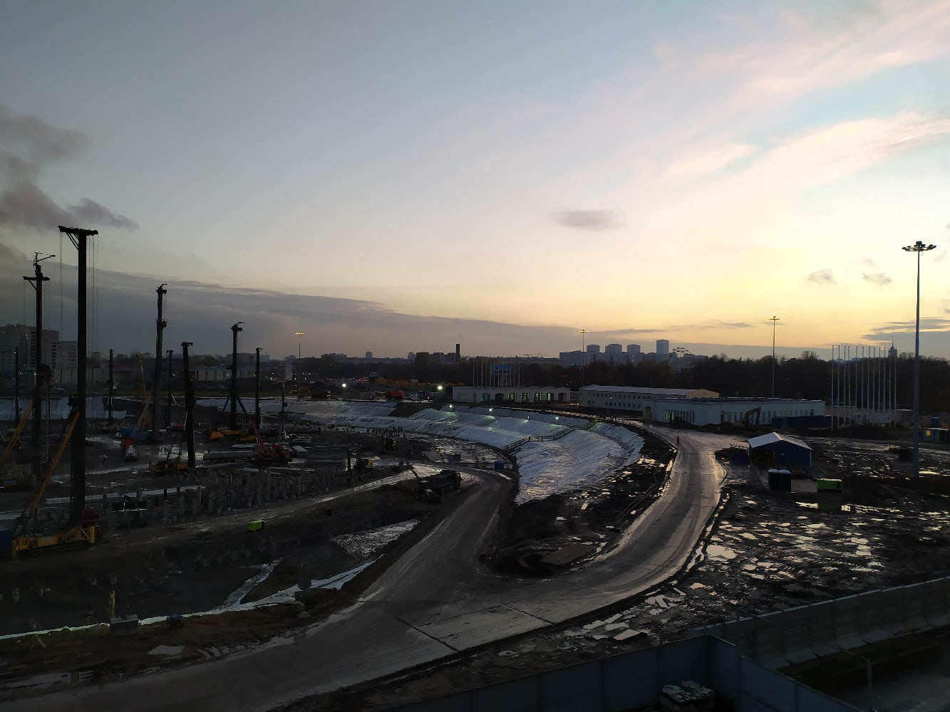

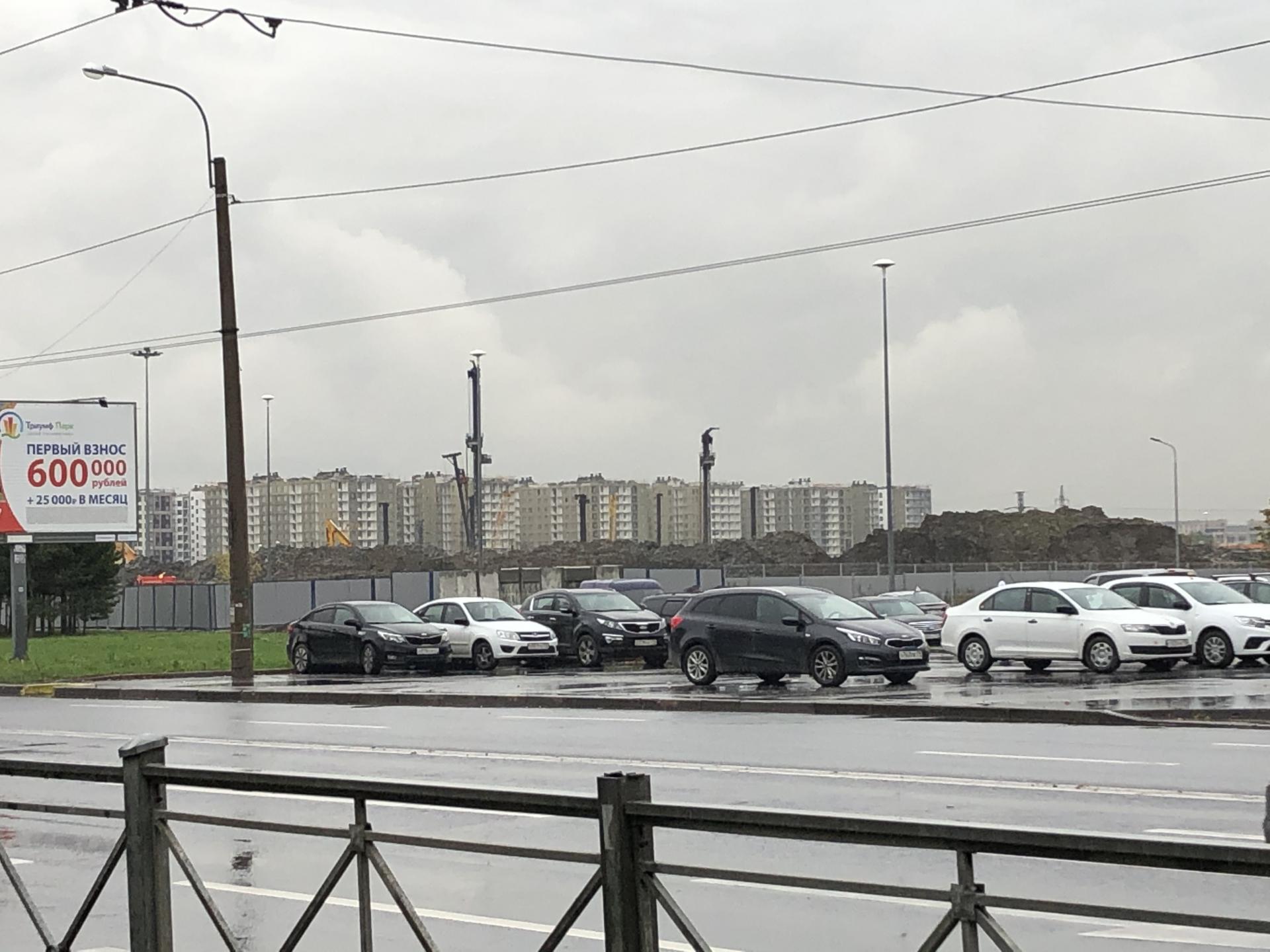

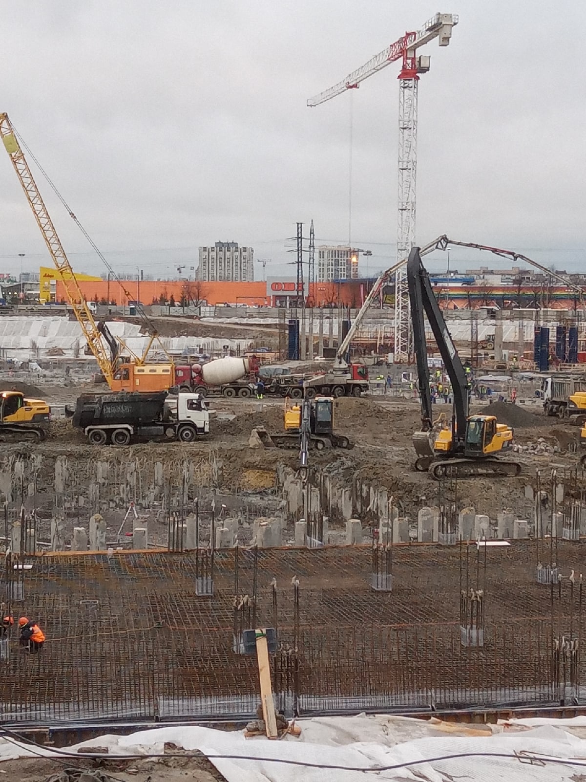

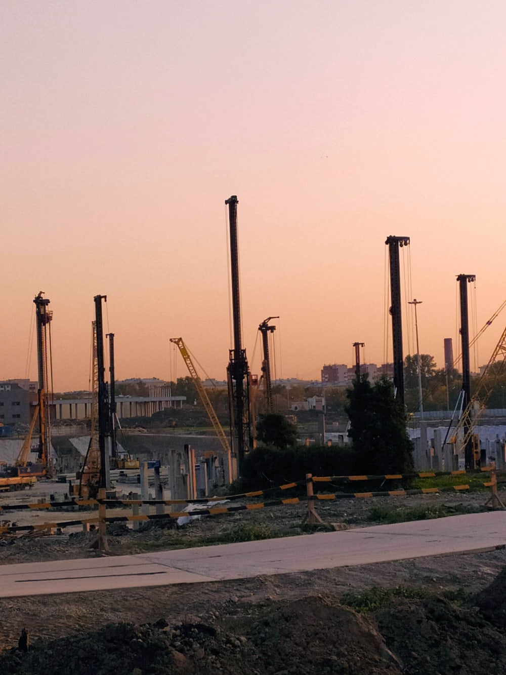

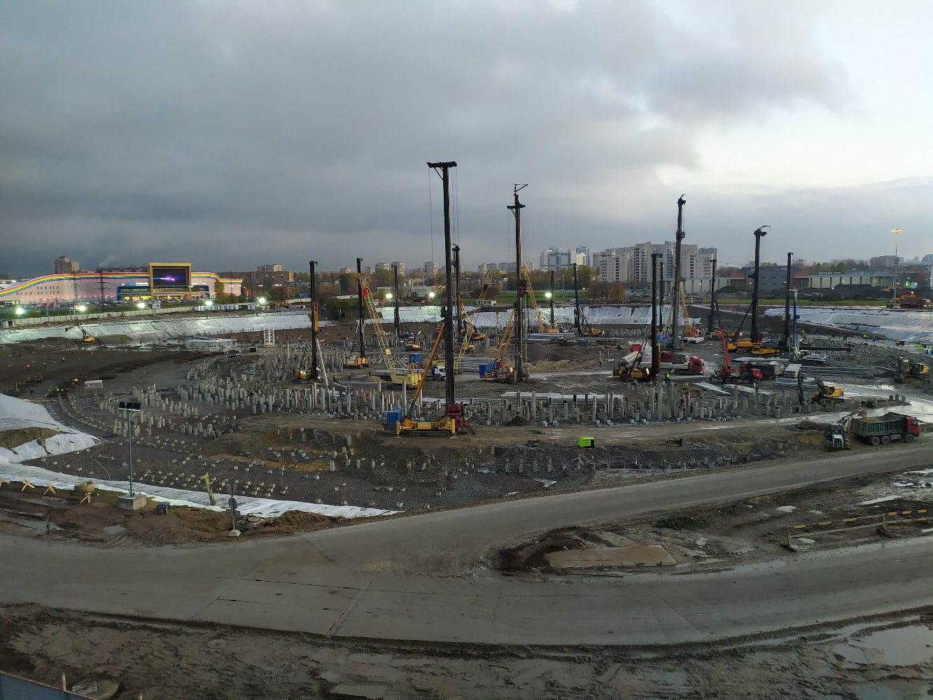

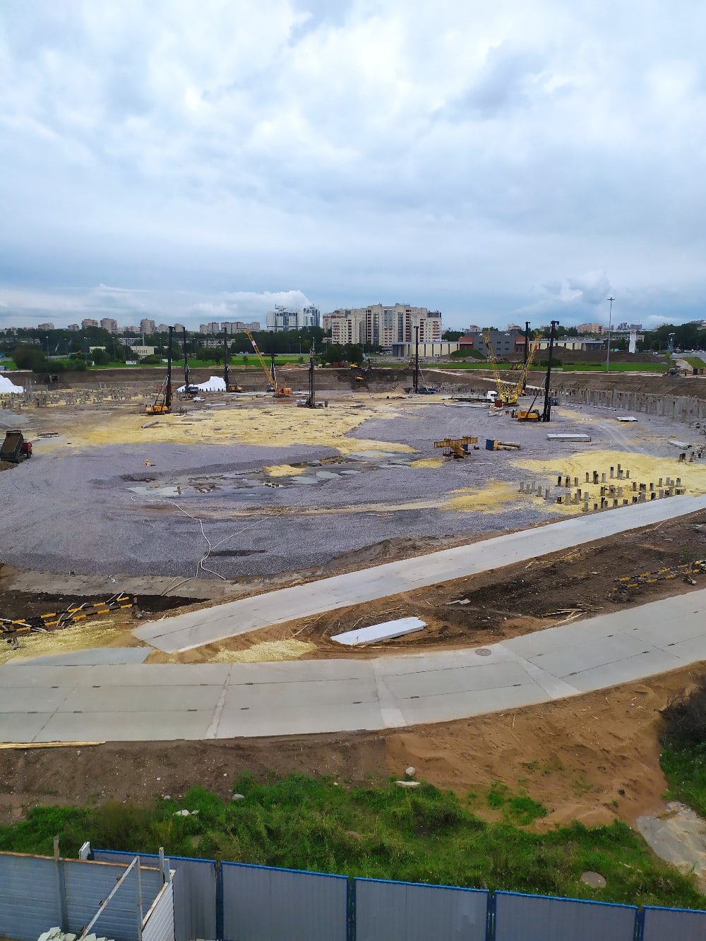

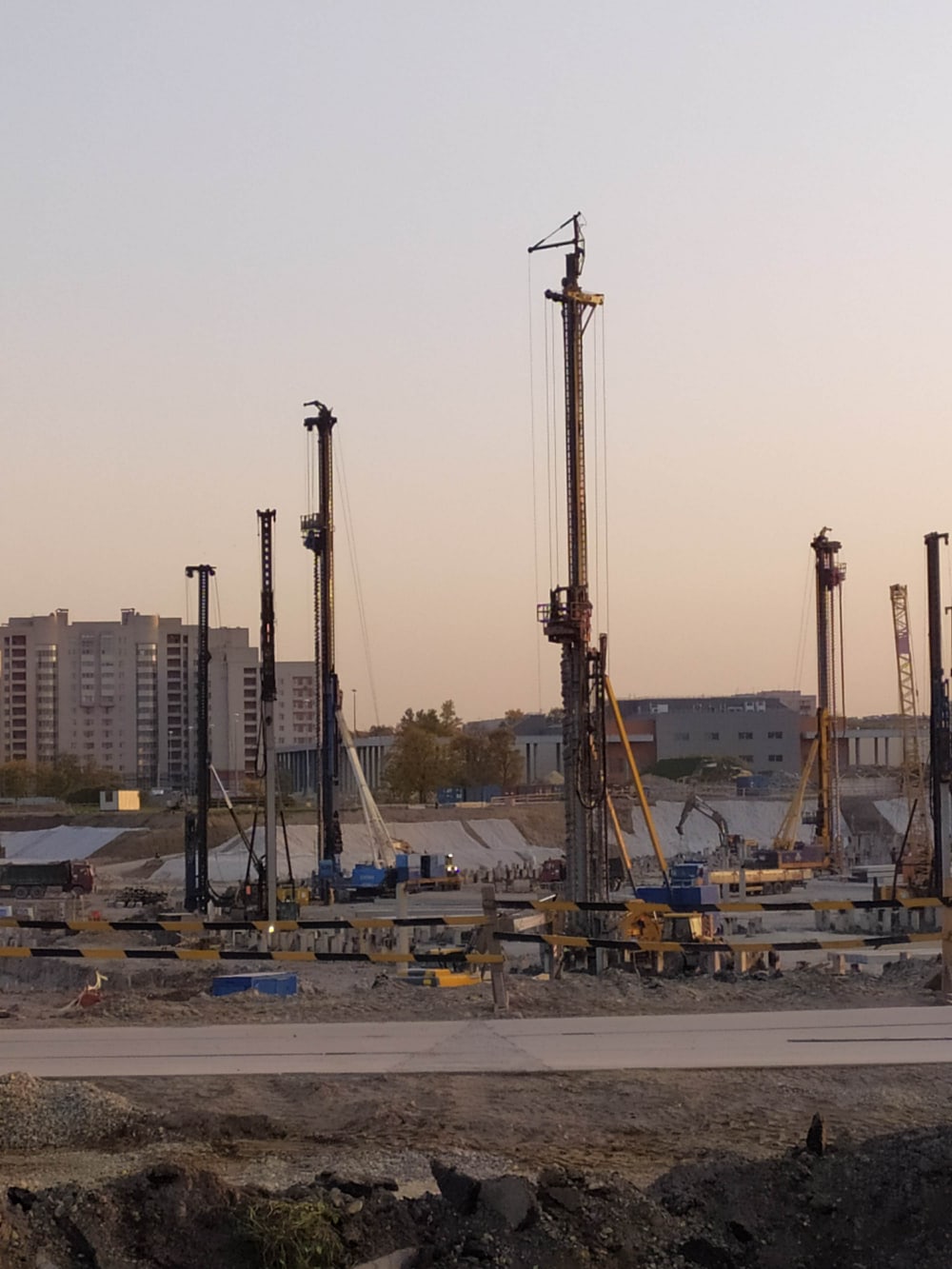

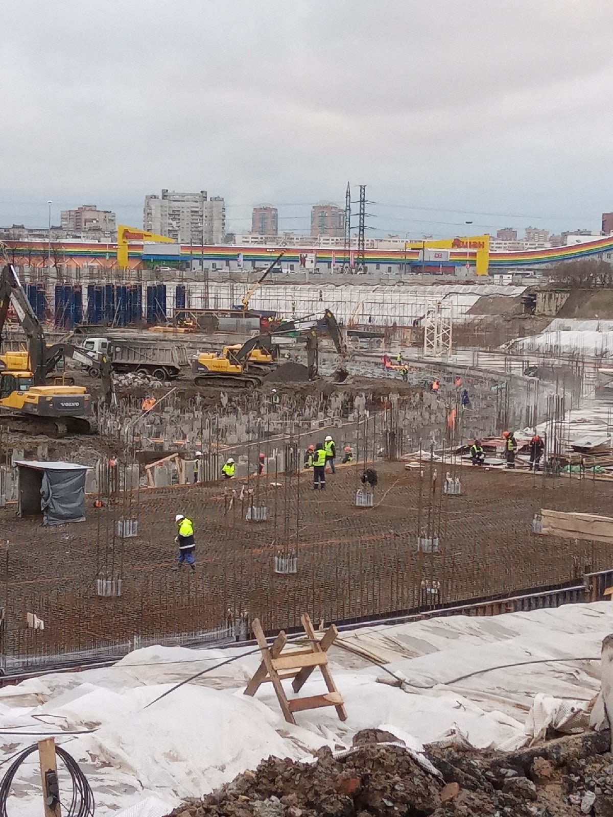

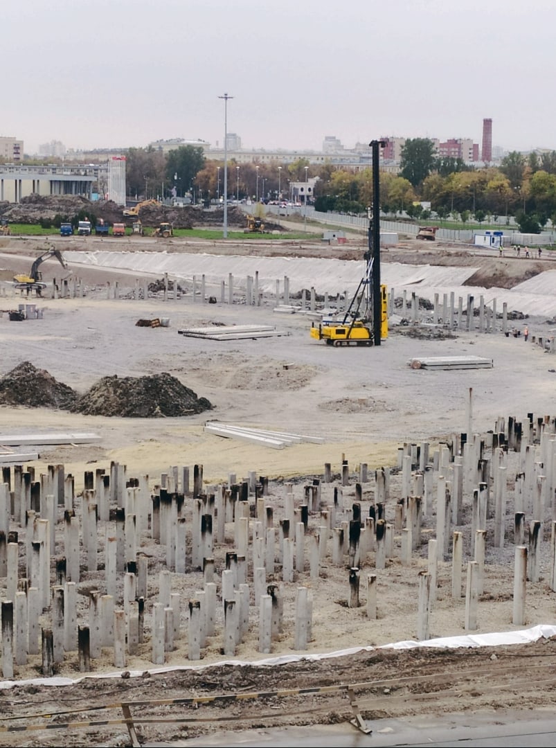

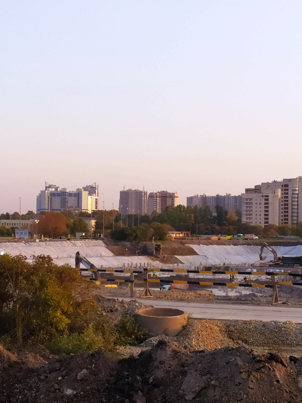

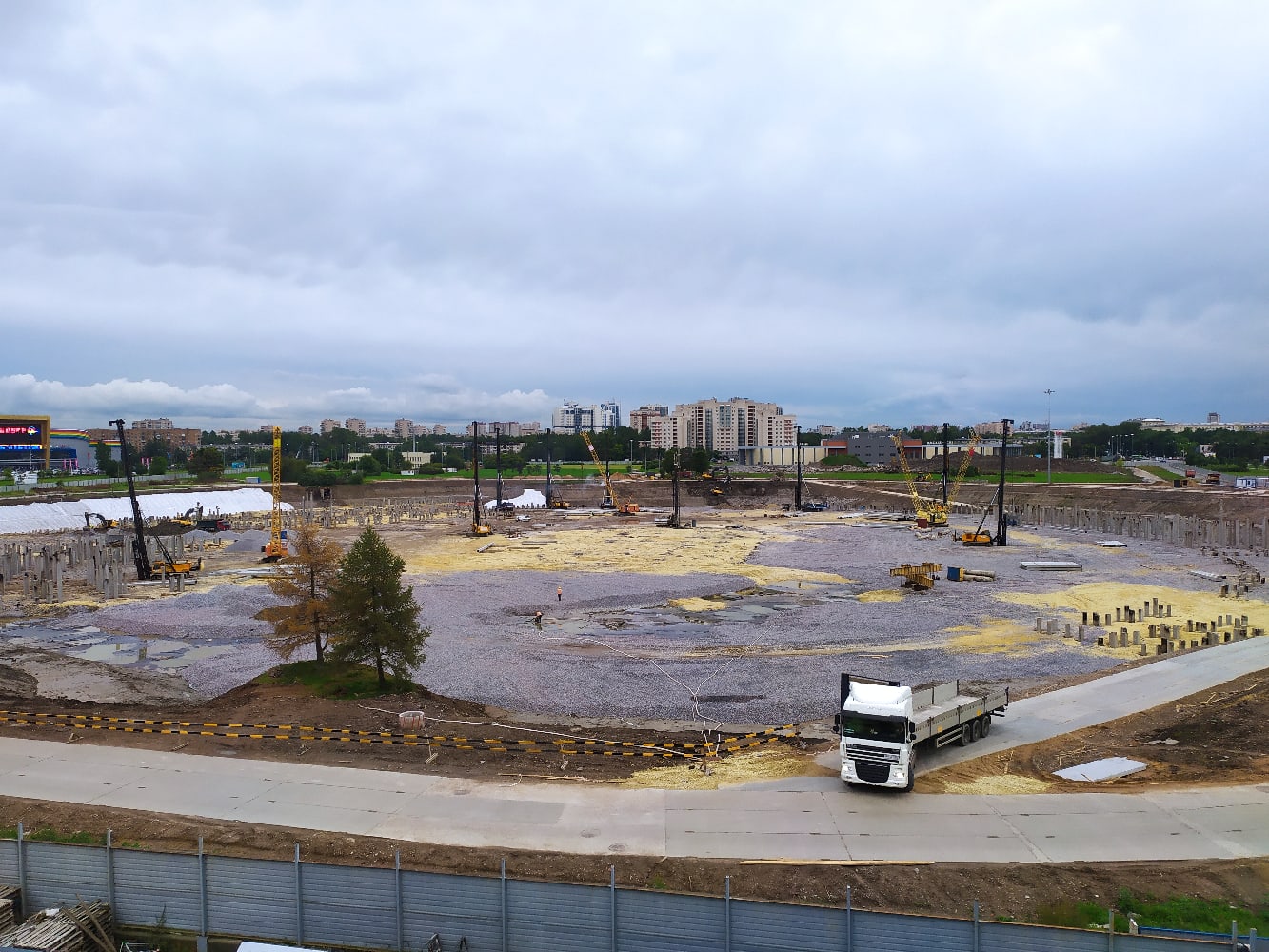

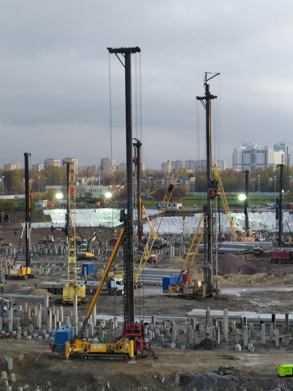

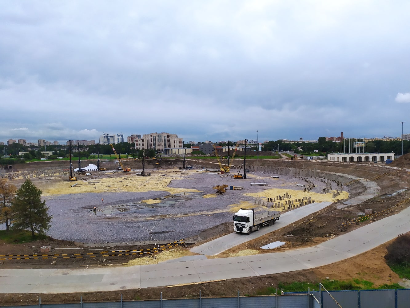

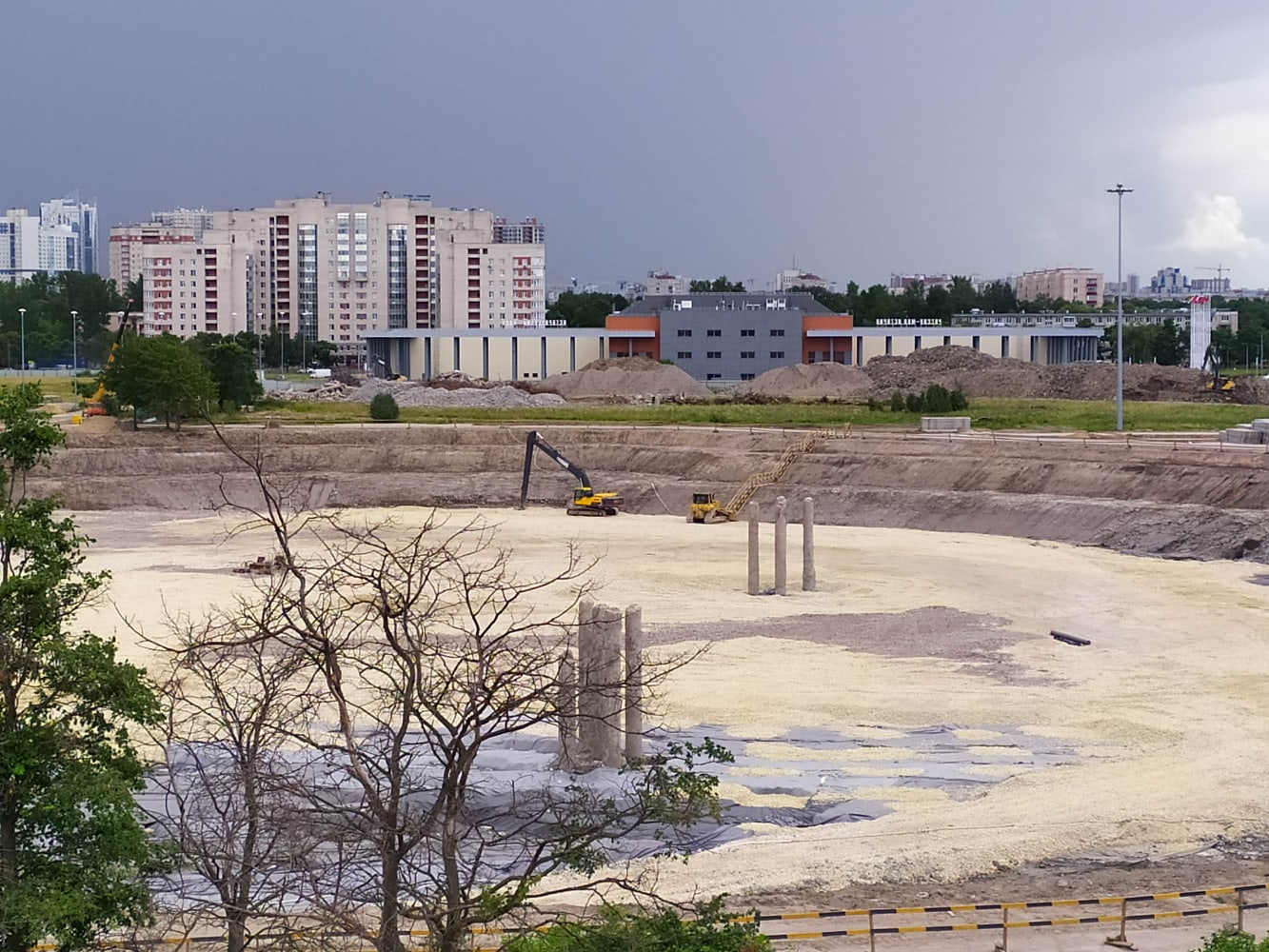

Alex178rus Опубликовано 28 сентября, 2020 Автор Жалоба #123 Опубликовано 28 сентября, 2020 Несколько фоточекКажется начали дорабатывать дно котлована для устройства фундаментов (видны самосвалы и экскаватор, срубленные головы свай и подготовка из бетона)Из новенького появилось много буровых установок, похоже что буровые бурят лидерные скважины, в которые забивают сваи, что не удивительно сложно забивать сваи среди мусора, и старых свай. :grin: 3

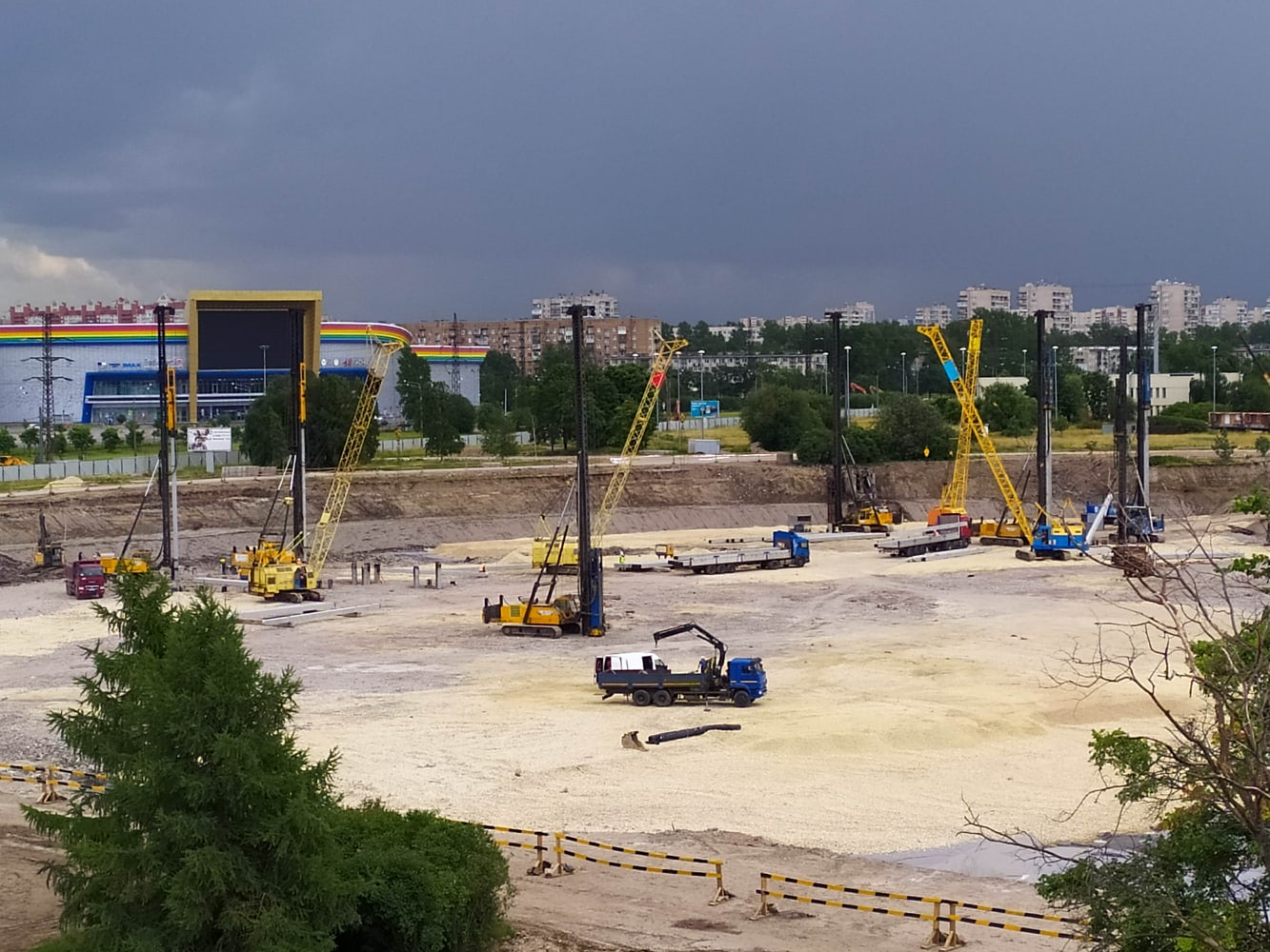

melwin89 Опубликовано 28 сентября, 2020 Жалоба #124 Опубликовано 28 сентября, 2020 Несколько фоточек Кажется начали дорабатывать дно котлована для устройства фундаментов (видны самосвалы и экскаватор, срубленные головы свай и подготовка из бетона) Из новенького появилось много буровых установок, похоже что буровые бурят лидерные скважины, в которые забивают сваи, что не удивительно сложно забивать сваи среди мусора, и старых свай. :grin: Интересно, чем обусловлено использование Fundex для лидерного бурения? Стоимость их аренды высокая.
Alex178rus Опубликовано 28 сентября, 2020 Автор Жалоба #125 Опубликовано 28 сентября, 2020 У меня информации нет, если только предположения:Возможно необходима большая длина шнека (ж/б сваи составные думаю в районе ~28-30м) возможно кроме такой установки аналогов найти не удалосьПо цене думаю учитывая, что тут косвенно замешаны "Стройтрансгаз", "Газпром" и т.п. в деньгах туту проблемы нет.На снимке видно пять установок:- синие/белая установка на втором снимке, похоже она из фирмы "Статика Инжиниринг" http://www.statica.r...a/burovye-svai/По остальным незнаю, плохо видно, но в Питере они есть в нескольких фирмах.

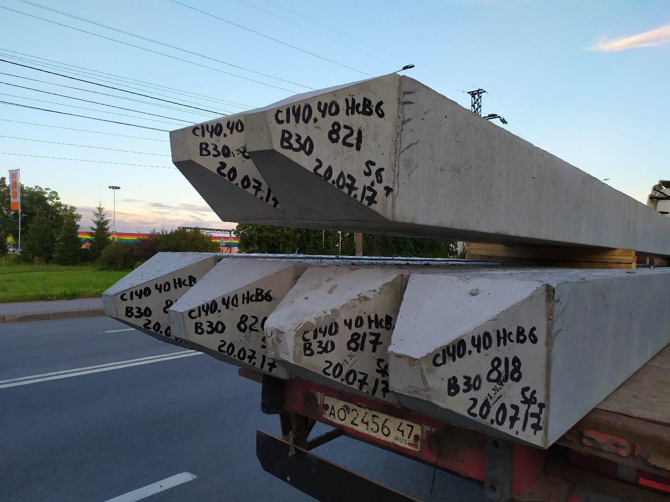

melwin89 Опубликовано 29 сентября, 2020 Жалоба #126 Опубликовано 29 сентября, 2020 У меня информации нет, если только предположения:Возможно необходима большая длина шнека (ж/б сваи составные думаю в районе ~28-30м) возможно кроме такой установки аналогов найти не удалосьПо цене думаю учитывая, что тут косвенно замешаны "Стройтрансгаз", "Газпром" и т.п. в деньгах туту проблемы нет.На снимке видно пять установок:- синие/белая установка на втором снимке, похоже она из фирмы "Статика Инжиниринг" http://www.statica.r...a/burovye-svai/По остальным незнаю, плохо видно, но в Питере они есть в нескольких фирмах.Ну если только в деньгах проблемы нет Максимальная длина для составных свай 40х40 28 метров, лидер должны делать на 27 метров(или меньше), больше по нормам недопускается. 1

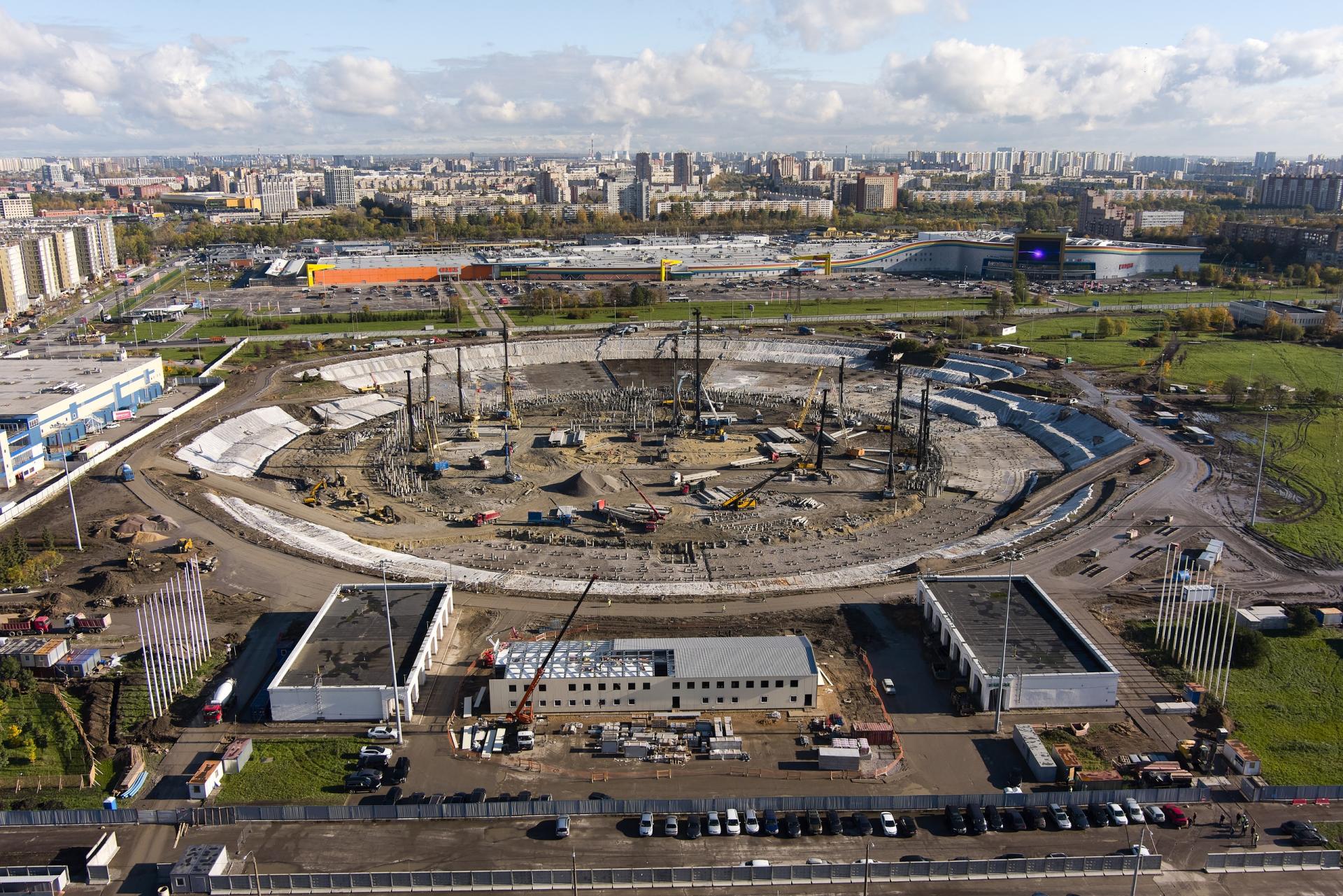

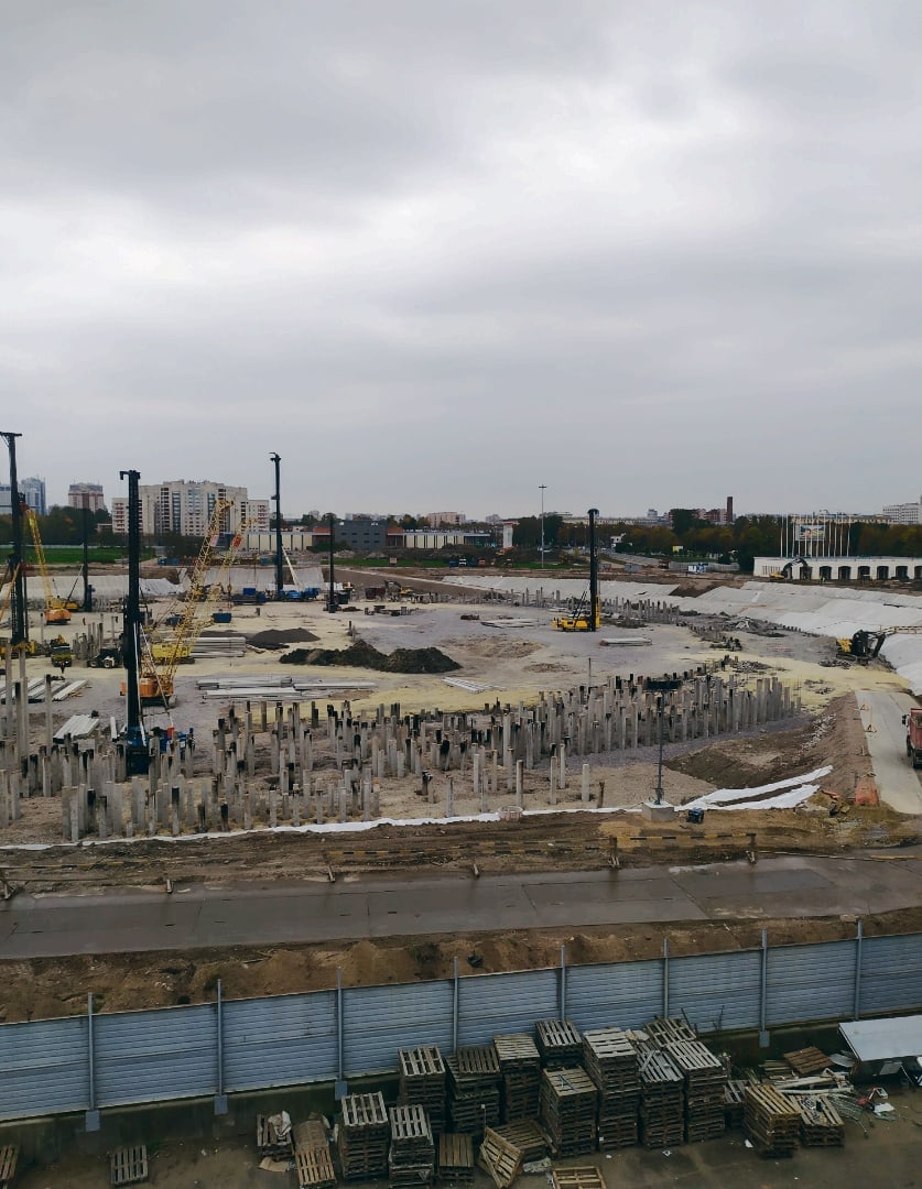

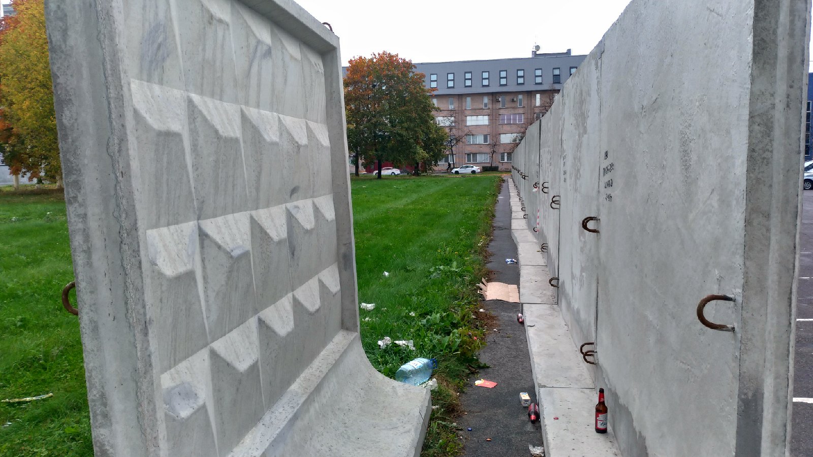

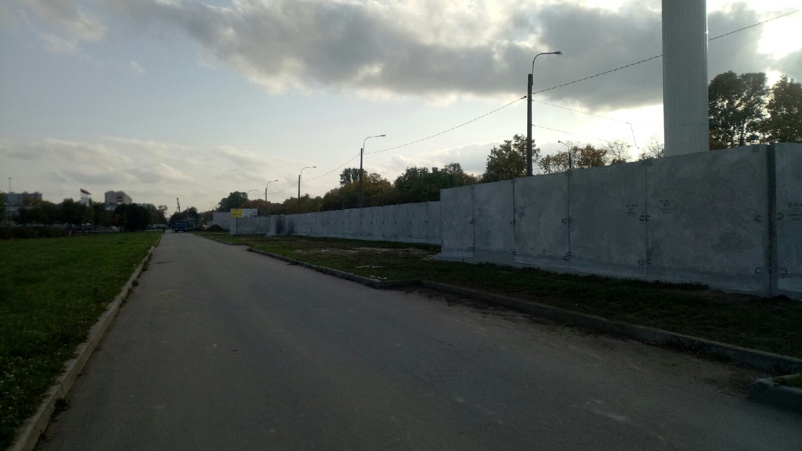

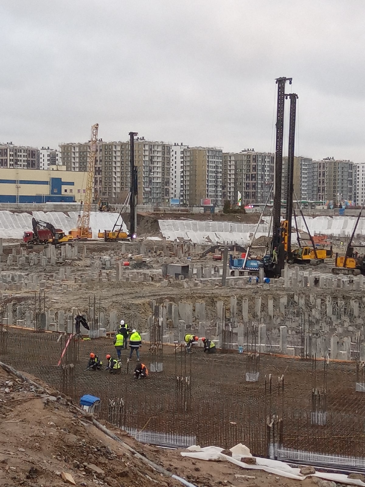

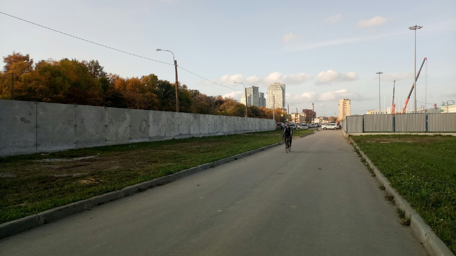

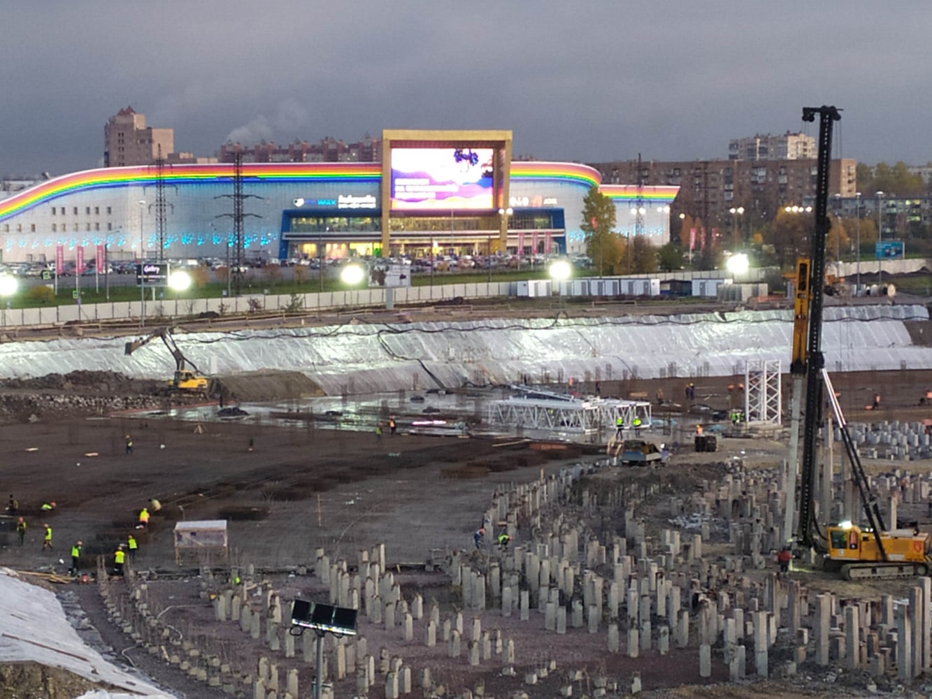

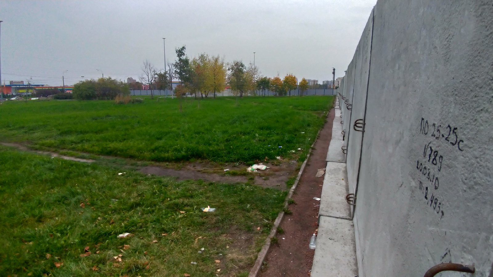

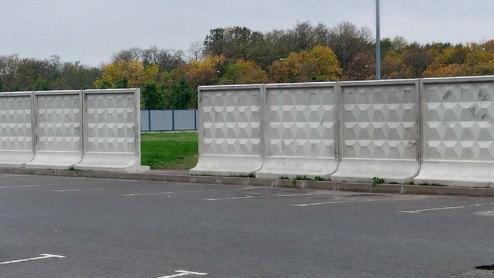

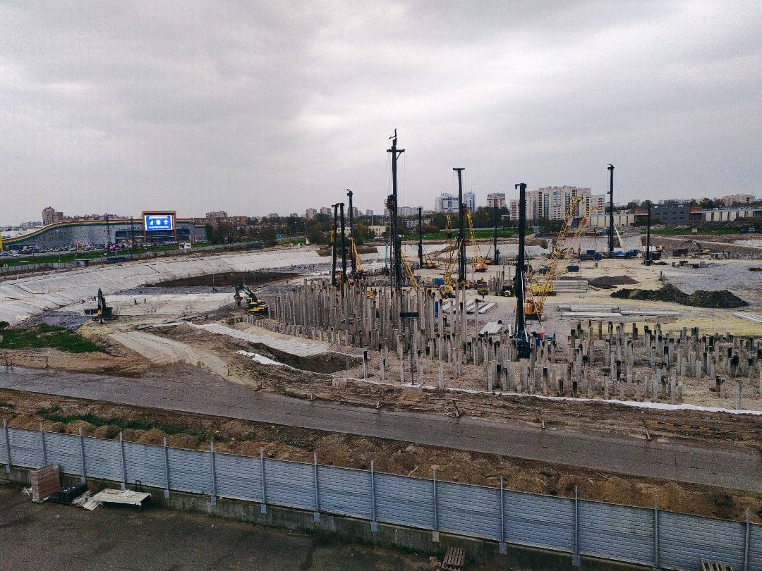

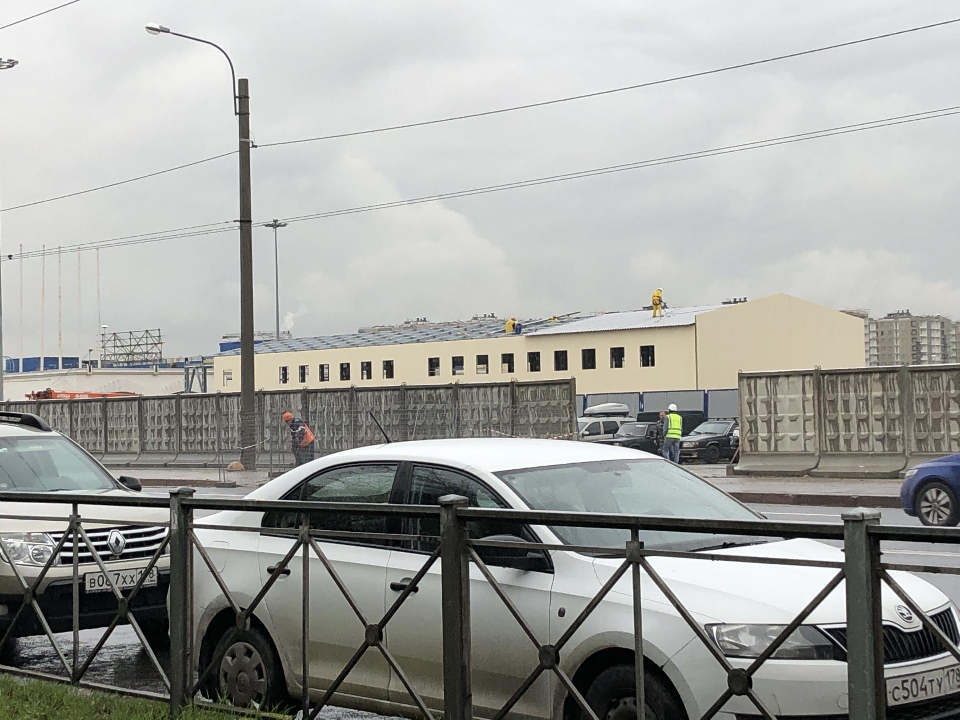

Alex178rus Опубликовано 5 октября, 2020 Автор Жалоба #127 Опубликовано 5 октября, 2020 Новые фотки (примерно от начала октября 2020)Из новенького начали ограждать территорию сборным ж/б забором, при этом участок огораживается большей площади чем раньшеИнтересная надпись на воротахВ котловане продолжается погружение свай, и как упоминал ранее начали заливку фундаментов Высоко торчащие сваи как понимаю дальше они банально не забиваются? (во времена учебы в институте нам приводили пример, когда проектировщик ошибся с количеством сваи м сделал их очень часто, в итоге сваи не пошли и получился лес из свай, которые пришлось срубать, а это перерасход металла, бетона и т.п.)Черные оголовки это как понимаю масло в гидромолота течет? А вот это чтото новенькое, что это? Предполагал. что это со самое временное здание (общежитие, столовая, административные помещения и т.п.) конкурс на возведение которых объявлялся в прошлом году.Единственно удивлен их капитальности, каркас..... предполагал что будет просто набор контейнеров и все. Хотя учитывая место где его возводят (между бывшими билетными кассами) может это та самая мифическая "реконструкция кассовых павильонов" Вот в начале лета проходила новость об этом: Госстройнадзор выдал разрешение на "реконструкцию петербургского спортивно–концертного комплекса в целях создания многофункционального спортивно–досугового комплекса (1–й этап)" сроком до 3 февраля 2023 года. "Выданное разрешение на строительство подразумевает реконструкцию двух зданий, где ранее располагались билетные кассы", — сообщили "ДП" в Госстройнадзоре. Во время разборки основного объема СКК эти уцелели. Концессионер, ООО "СКА Арена", сообщил, что после реконструкции в павильонах "планируется расположить различные детские спортивные секции, такие как, например, дартс и бильярд". 2
Tompfmych Опубликовано 5 октября, 2020 Жалоба #128 Опубликовано 5 октября, 2020 Черные оголовки это как понимаю масло в гидромолота течет?Между сваей и молотом подкладывают дерево, либо пакет фанерных листов. В процессе выделяется смола и клей, закипают и образуют черные следы. 1

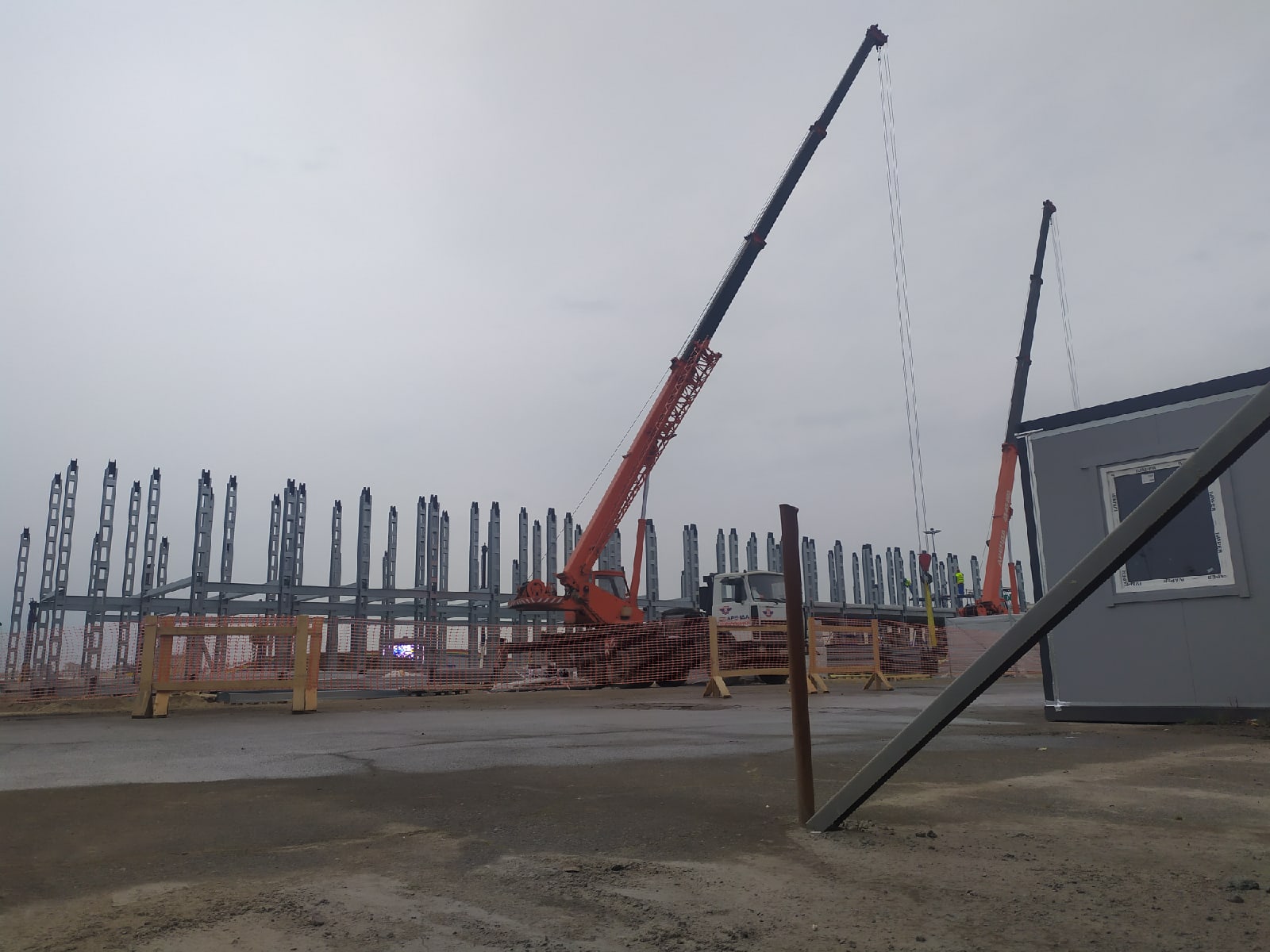

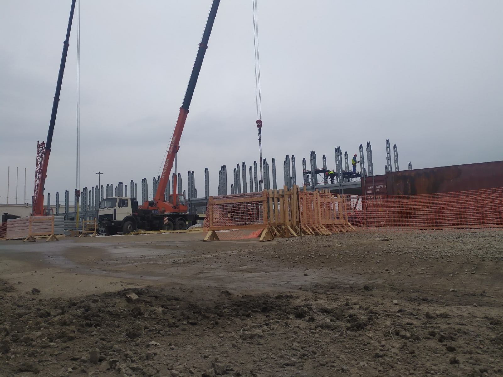

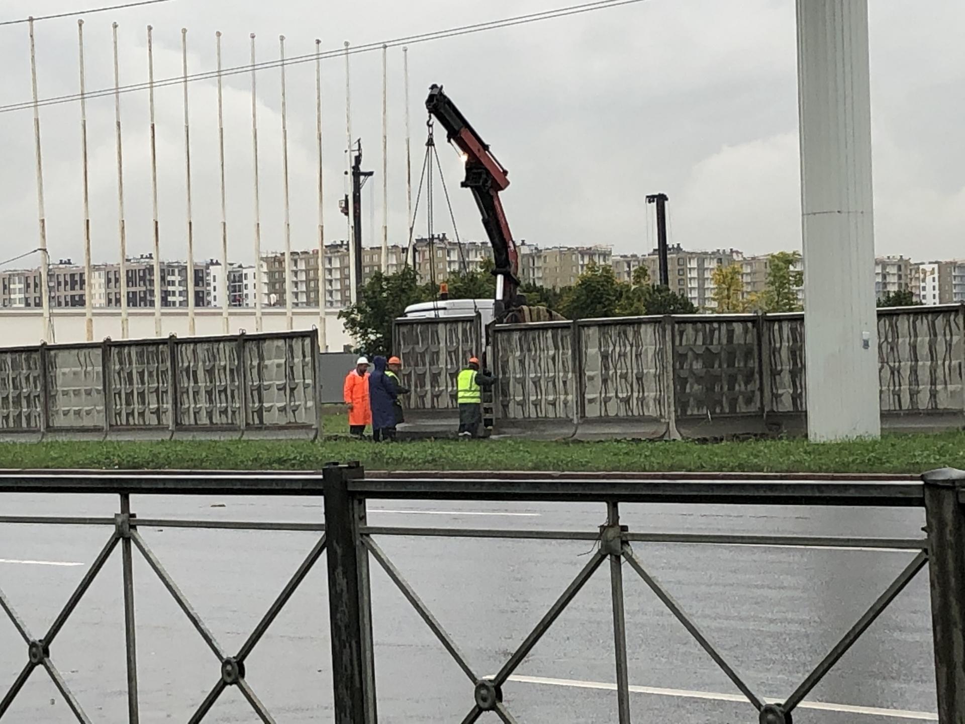

Alex178rus Опубликовано 13 октября, 2020 Автор Жалоба #129 Опубликовано 13 октября, 2020 Заскочил сегодня в район стройки, особо ничего интересного не увиделПродолжают бить сваи, каркас оказался действительно большой бытовкой (рании ниразу такого не видел, чтобы для бытовки целое здание строить) ну и забор потихоньку монтируют. 2
CraneOperatorFm Опубликовано 14 октября, 2020 Жалоба #130 Опубликовано 14 октября, 2020 Заскочил сегодня в район стройки, особо ничего интересного не увиделПродолжают бить сваи, каркас оказался действительно большой бытовкой (рании ниразу такого не видел, чтобы для бытовки целое здание строить) ну и забор потихоньку монтируют.ЮИТ,и турки такие бытовки использует, штаб строительства теперь это модно называть!) 1

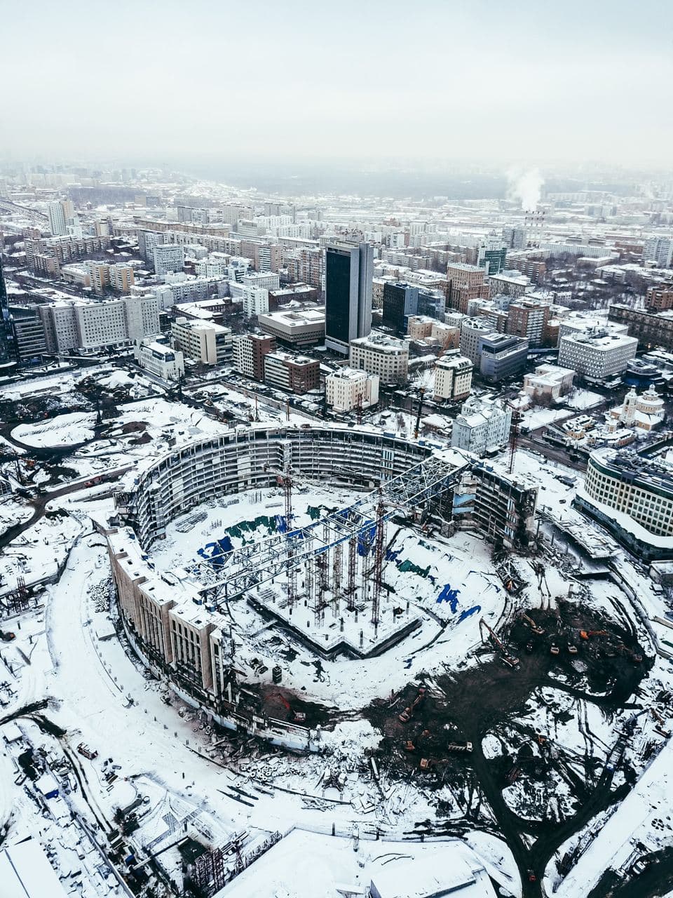

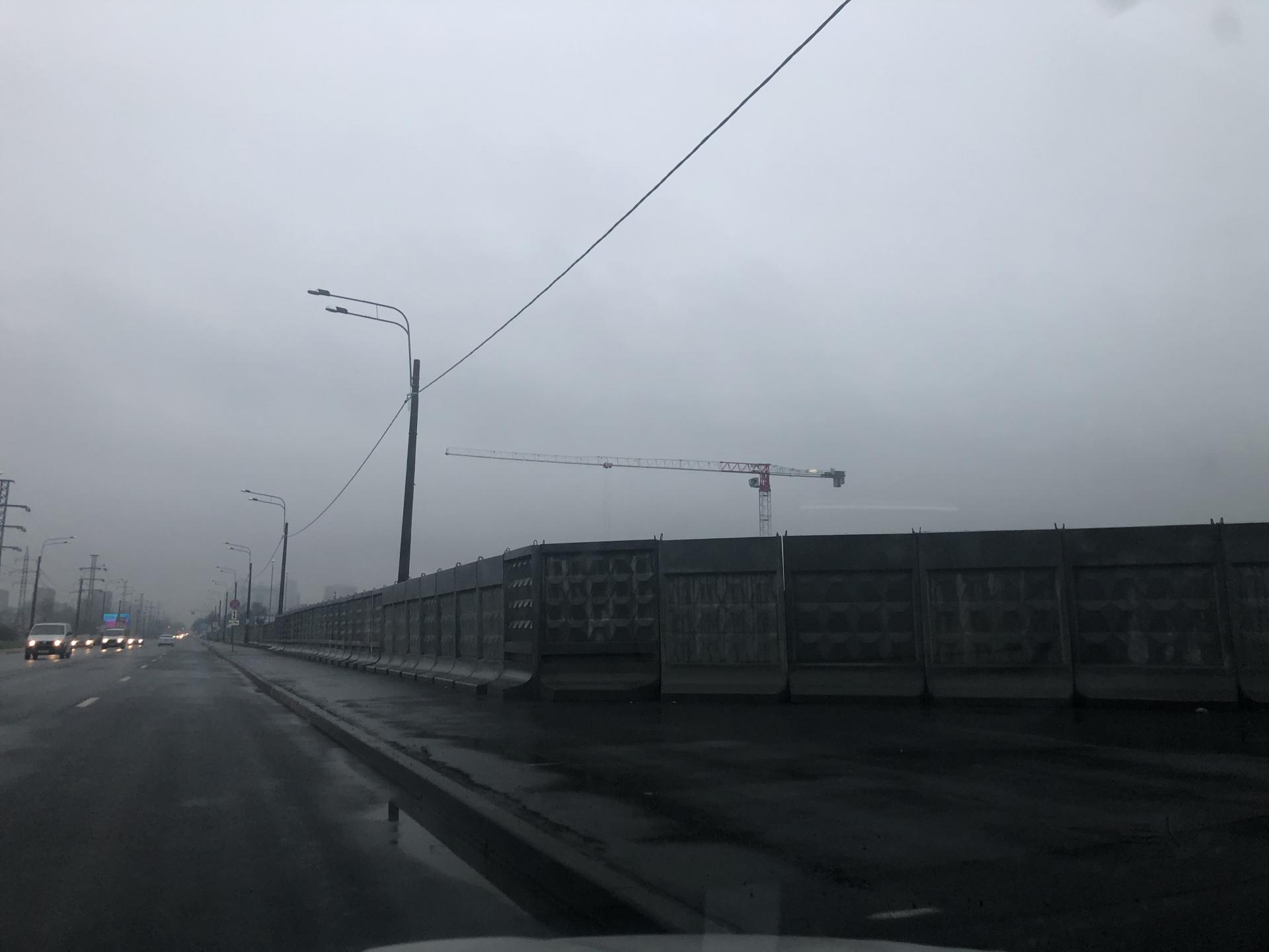

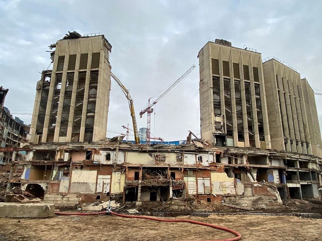

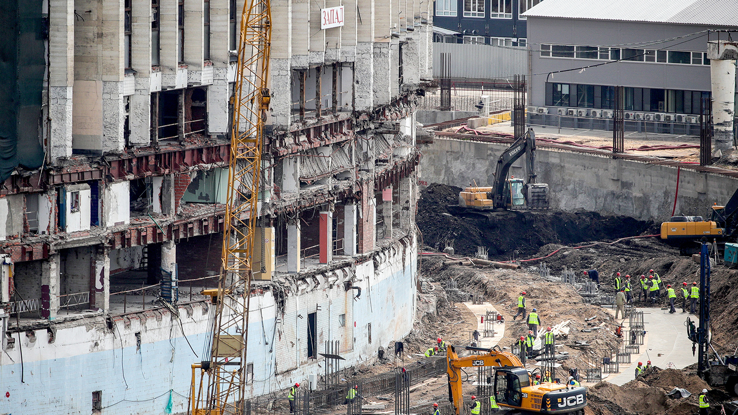

Alex178rus Опубликовано 12 ноября, 2020 Автор Жалоба #134 Опубликовано 12 ноября, 2020 Сегодня проезжал мимо СКК в Питере и сфоткал кран. Симпатичный, с длинной стрелой. А вечером в инстаграмме «Крашмаша» появилась фотка о их работе на «Олимпийском» в Москве. Хм получается фасад сносят? Вроде должен был остаться? 1

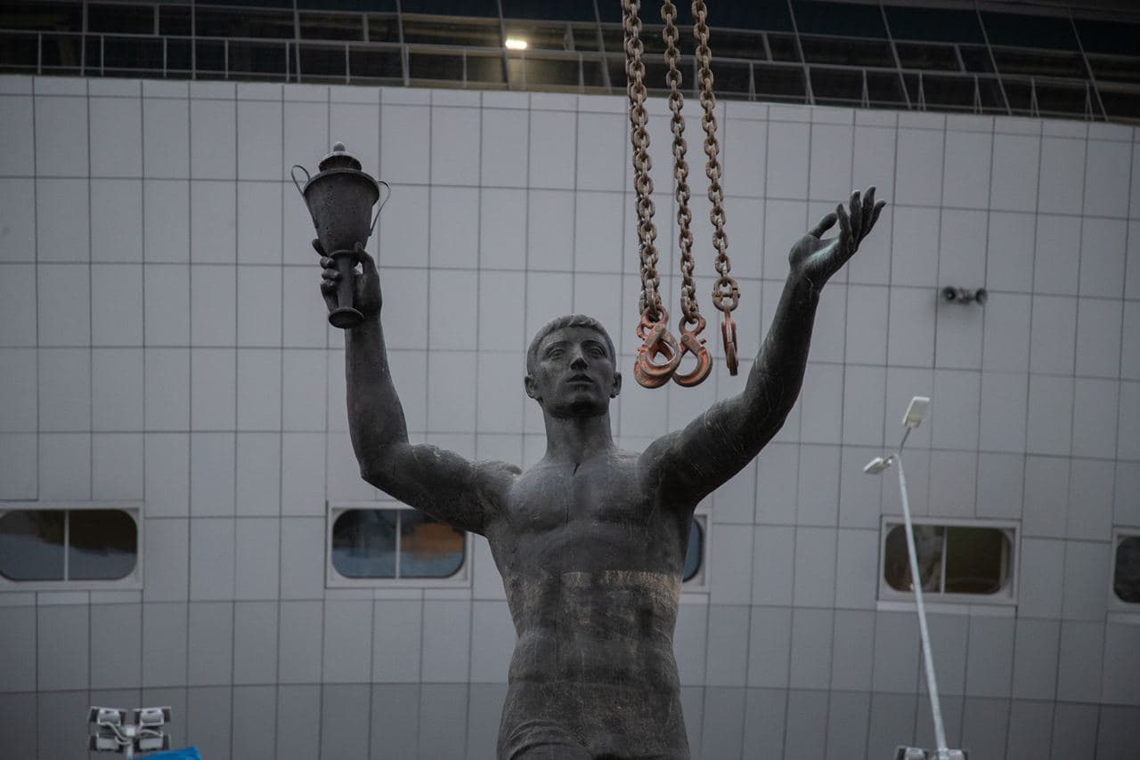

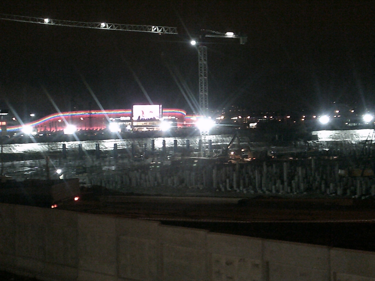

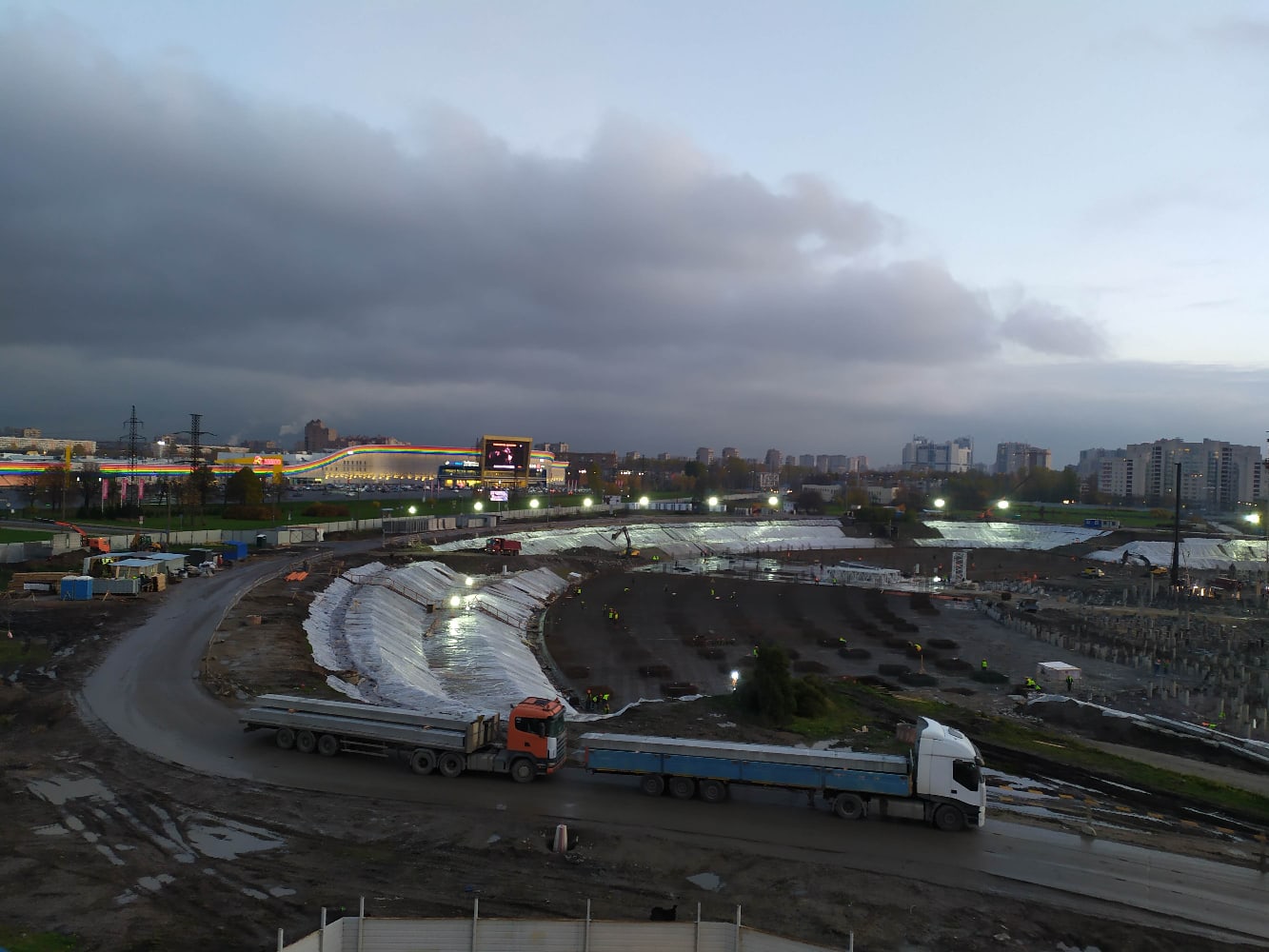

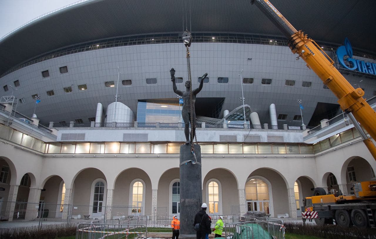

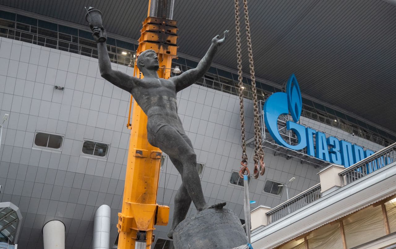

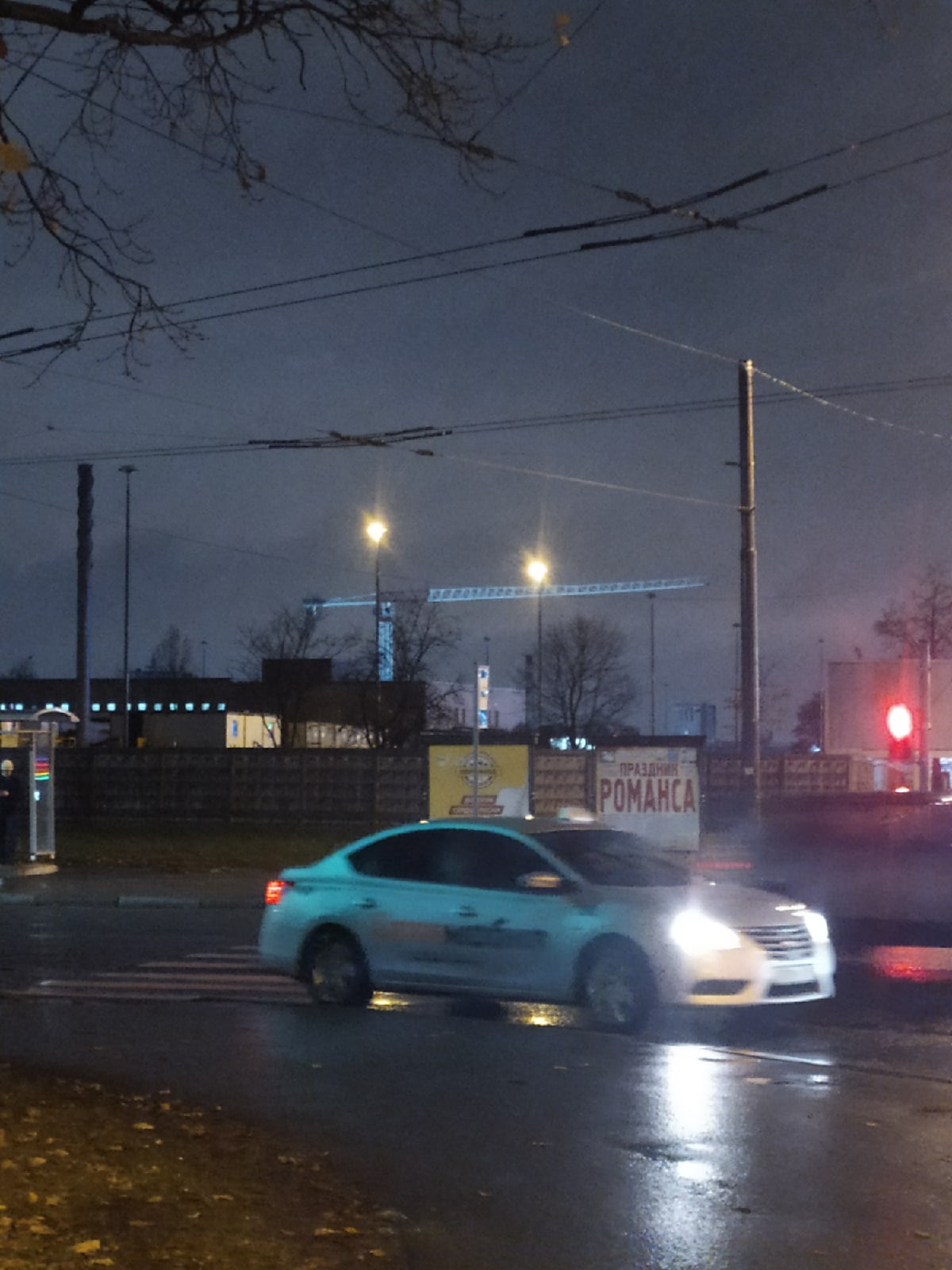

Alex178rus Опубликовано 18 ноября, 2020 Автор Жалоба #136 Опубликовано 18 ноября, 2020 В сети появилась еще одна ночная фотка кранаВидно что уже готова часть колонн подземного этажатакже появились очередные эскизы как будет выглядеть здание В Петербурге скульптуры из снесённого СКК установили на «Газпром Арене»Фигуры, олицетворяющие спорт и искусство, установлены возле исторических павильонов «Газпром Арены». Ранее эти скульптуры на протяжении 39 лет украшали главный вход СКК «Петербургский», где сине-бело-голубые впервые в своей истории стали чемпионами страны. Скульптуры (авторы: В.Л. Рыбалко, С.К. Баграмян, Н.А. Гордиевский) были установлены перед главным входом СКК в 1981 году, через год после открытия комплекса. Они символизировали единение двух главных функций арены, предназначенной для проведения спортивных и массовых культурных мероприятий. Общая высота каждой из скульптур с постаментом — более 12 метров. Фигуры выполнены в традициях античной пластики и отлиты на ленинградском комбинате «Монументскульптура». 2

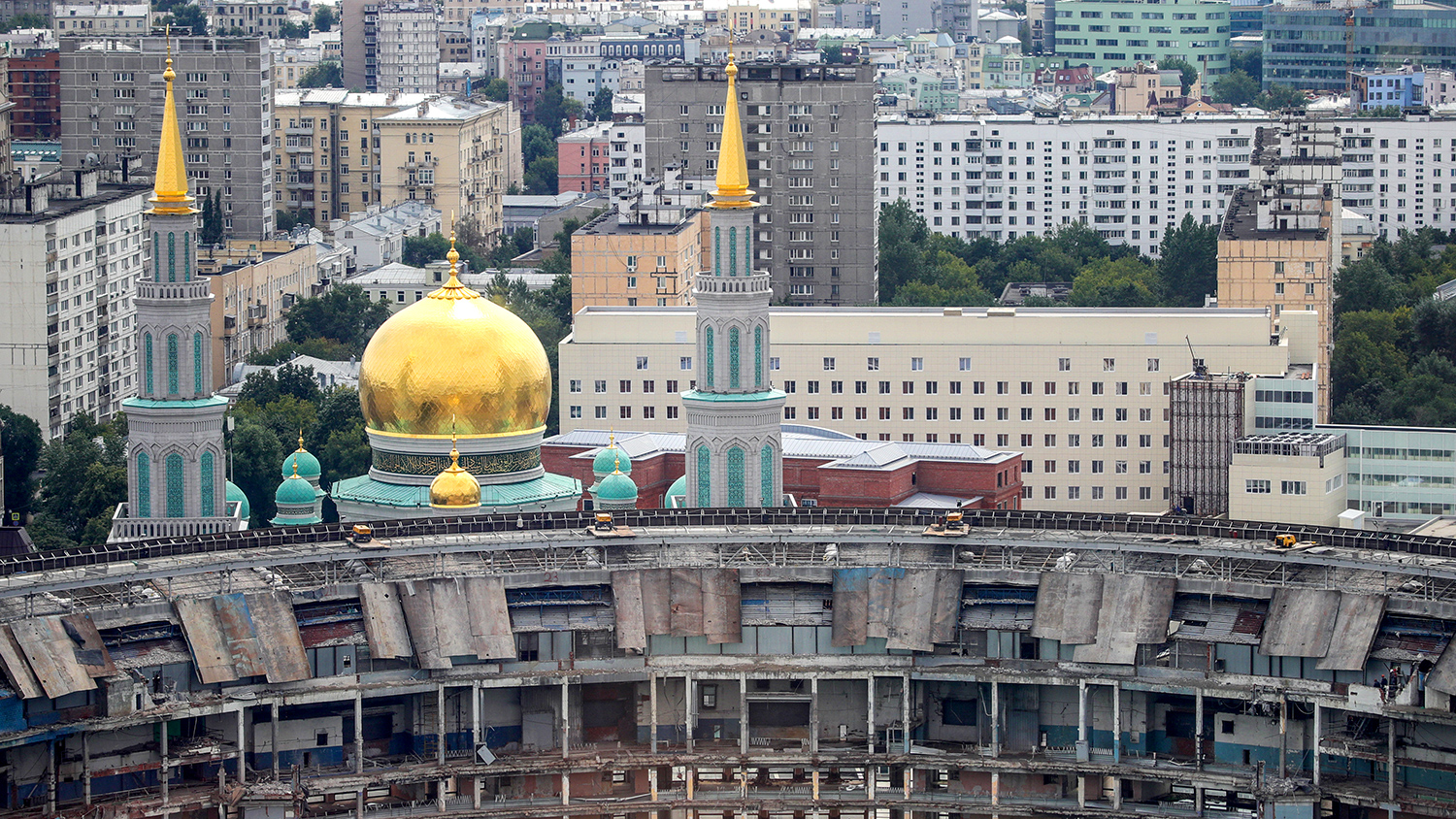

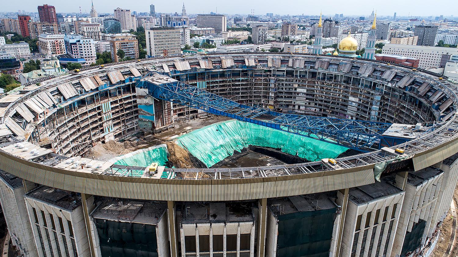

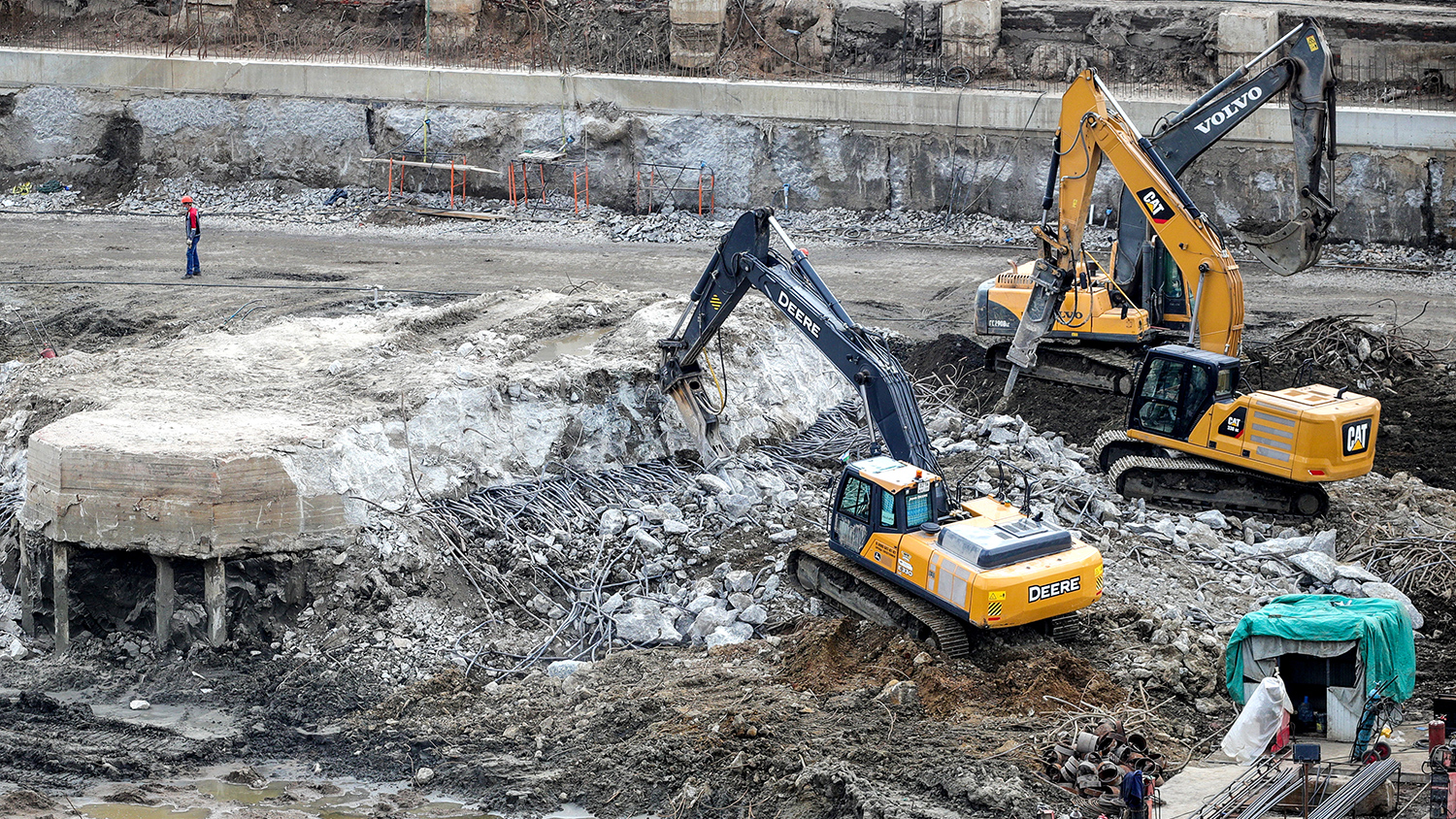

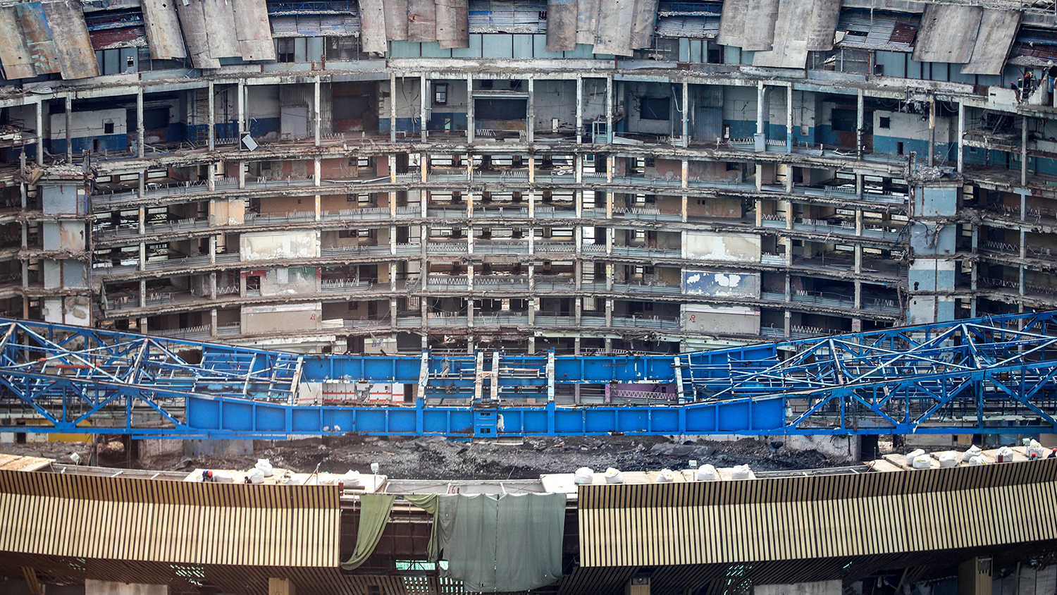

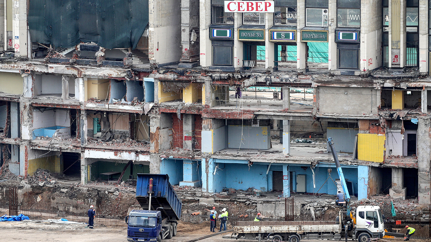

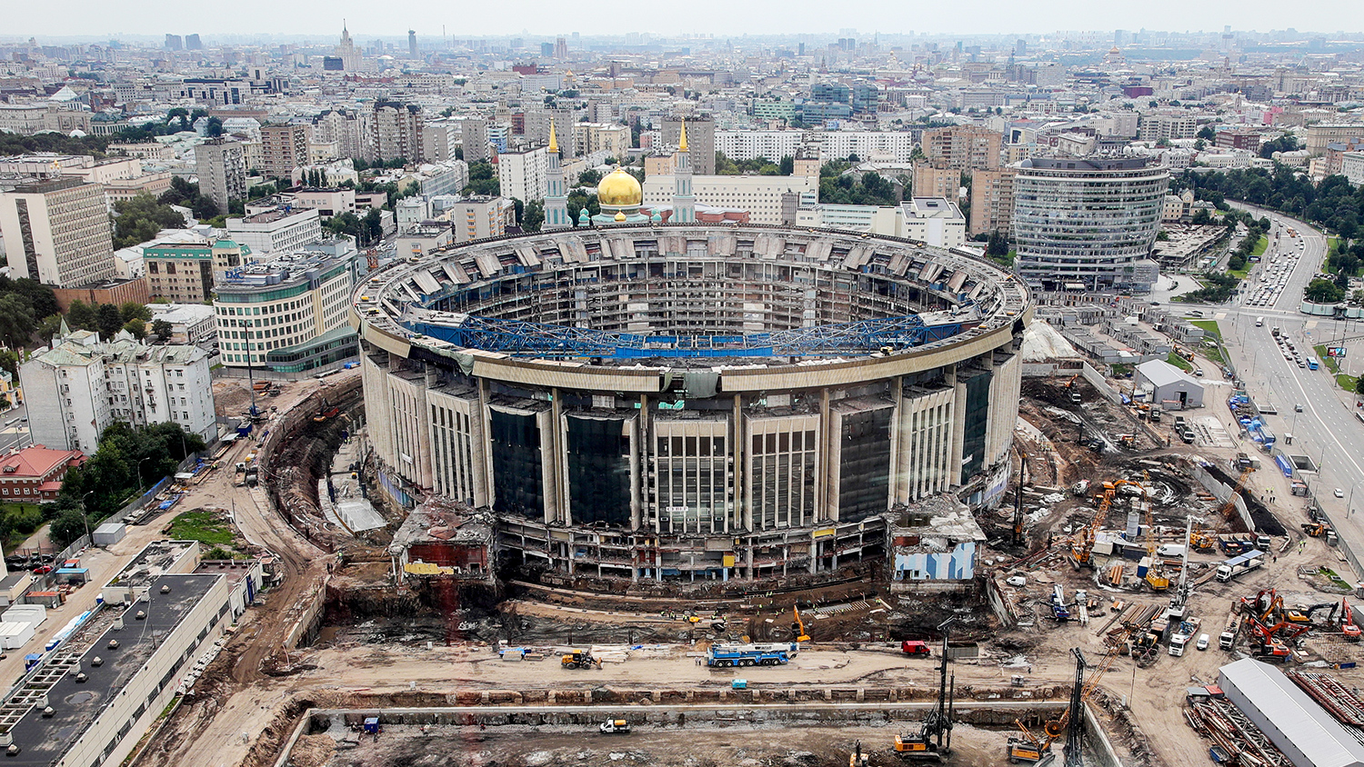

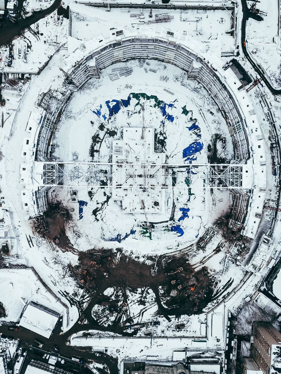

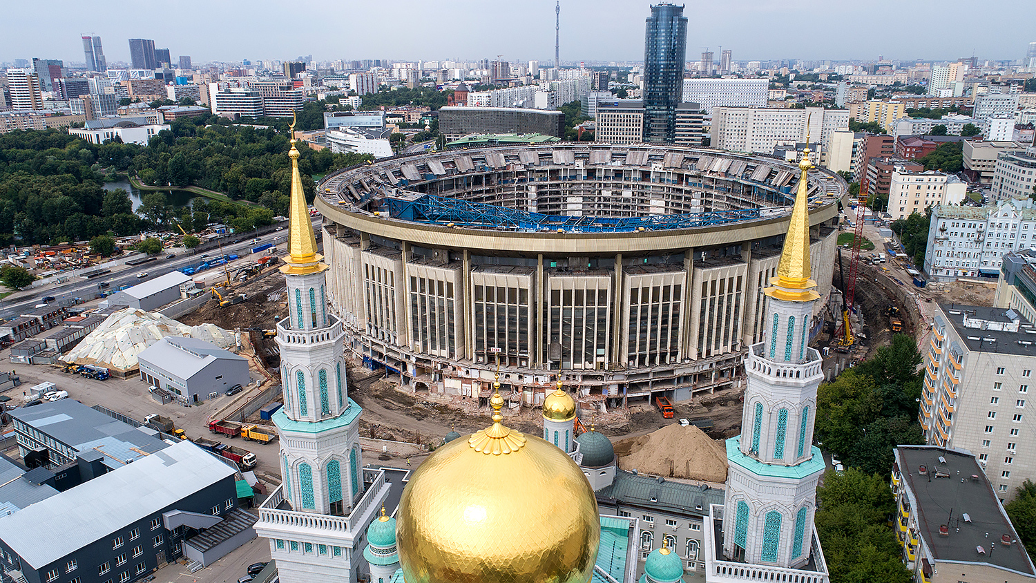

Alex178rus Опубликовано 26 ноября, 2020 Автор Жалоба #137 Опубликовано 26 ноября, 2020 Действительно фасад "Олимпийского" в Москве разбирают Вначале судя по этому эскизуФасад вроде как хотели оставить, видимо концепция реконструкции изменилась Также несколько фоток состояния на конец июля 2020г. Интересно что за синяя конструкция внутри здания? Это сохранилось от старого здания? 1
Sabaka Опубликовано 27 ноября, 2020 Жалоба #138 Опубликовано 27 ноября, 2020 Летом там что то взрывали наверху, возможно, повредили несущие конструкции и приняли решение снести фасад. Других версий нет, так как изначально точно хотели оставить фасад. 1
Alex178rus Опубликовано 27 ноября, 2020 Автор Жалоба #139 Опубликовано 27 ноября, 2020 Да, я видел новости о взрывах и видео в сети есть.Видимо так и есть.

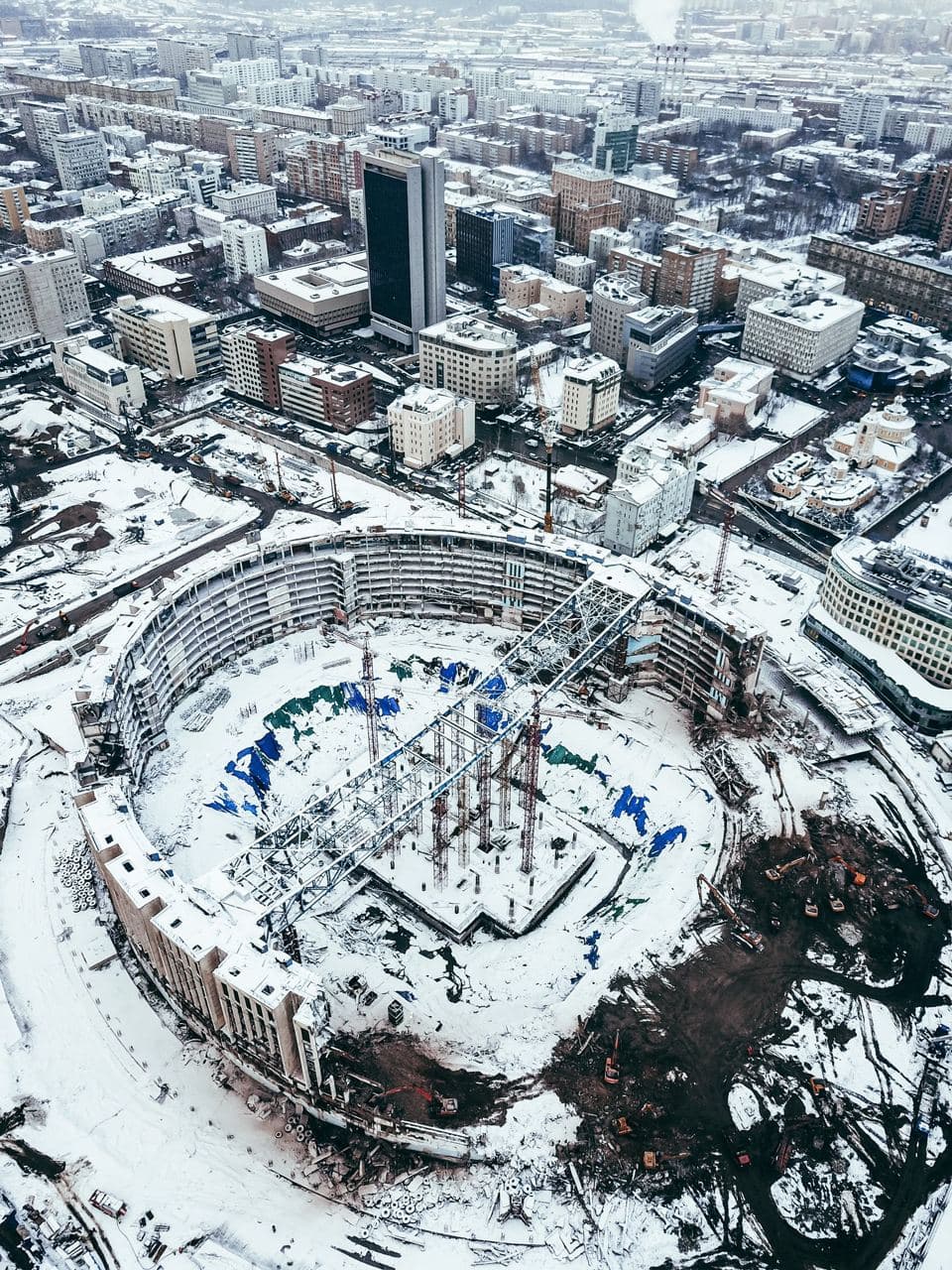

Alex178rus Опубликовано 1 декабря, 2020 Автор Жалоба #140 Опубликовано 1 декабря, 2020 Фотки с СКК (выложены вчера 30-11-20) видно что установили секцию под второй башенный кран. 3
