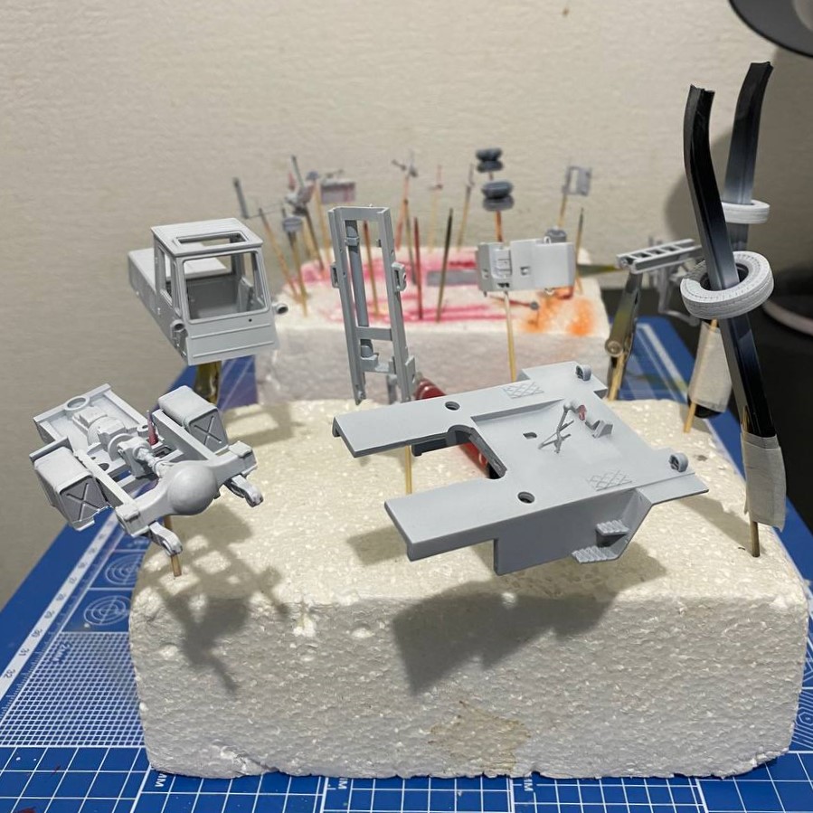

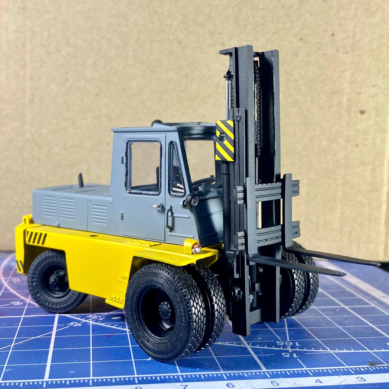

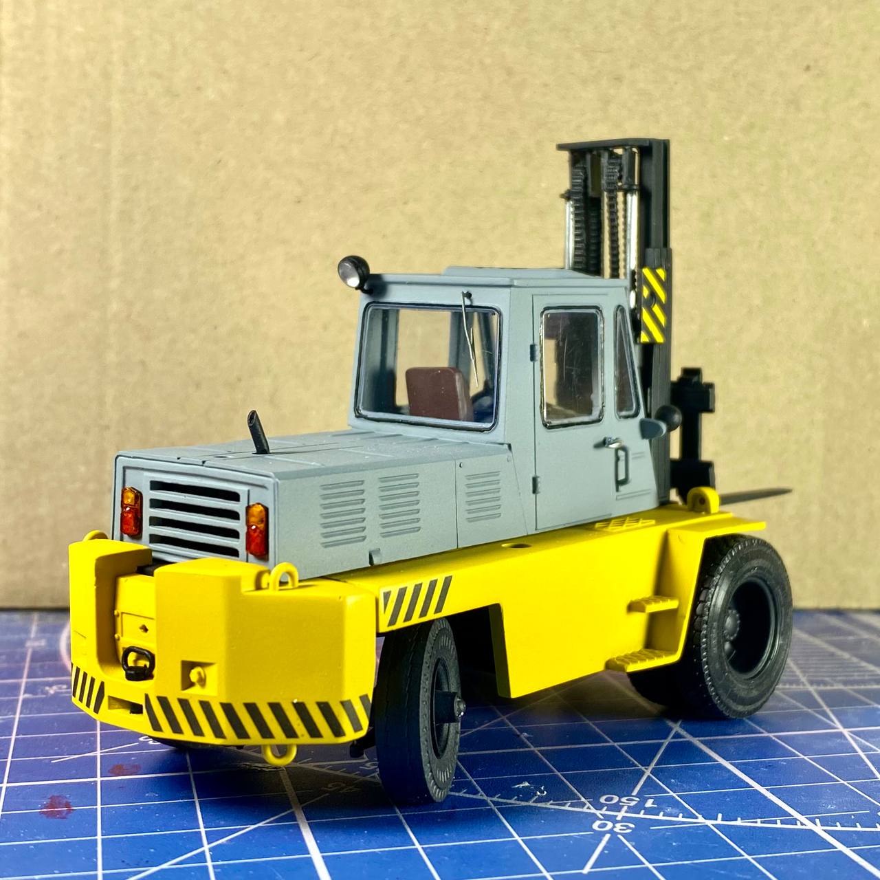

Загрунтовал львовчанина, потихоньку двигаемся к финишу.
Кстати, впервые попробовал белый грунт (Gunze). Также, как обычно, в два слоя (тонкий первый, и сочный второй). Оказалось очень удобно дуть белый грунт по серой смоле.
Долго думал на счет цветовой схемы. Пересмотрел кучу фото - каких только "попугаев" нет...
В итоге определился: будет собирательный образ.

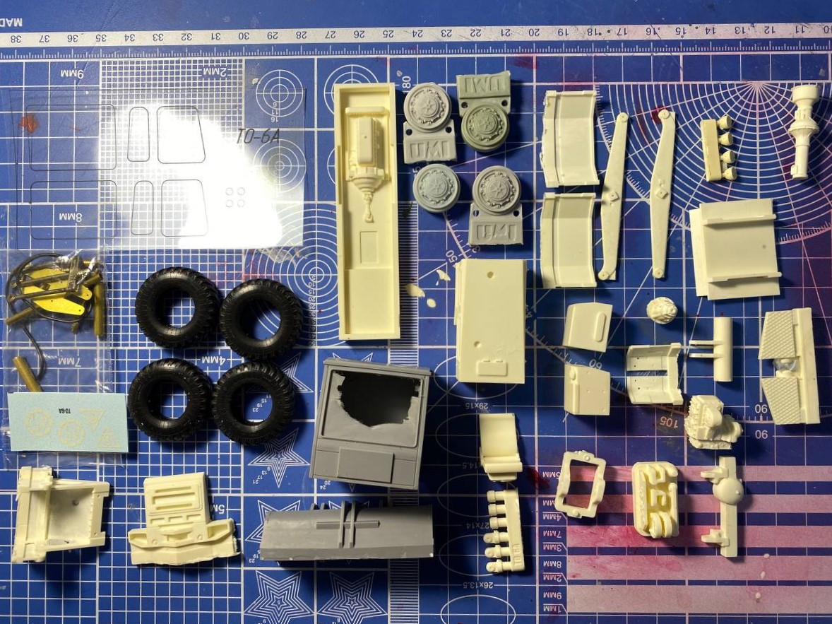

Решил начать с ТО-6А.
Первые впечатления: качество отливок плюс-минус (есть непроливы, пузыри), фары сразу под замену (непролив); и, по-моему, отсутствуют некоторые детали (крепления заднего моста)...
Жду ответ от производителя.
Но явно кит приятнее, чем известные отливки от ДНК...

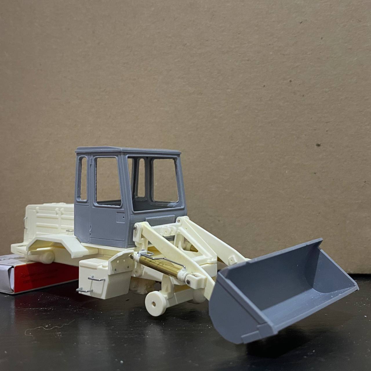

Ковыряю потихоньку ТО-6А.
Конец года - явно не время для хобби, совершенно не хватает свободных часов.

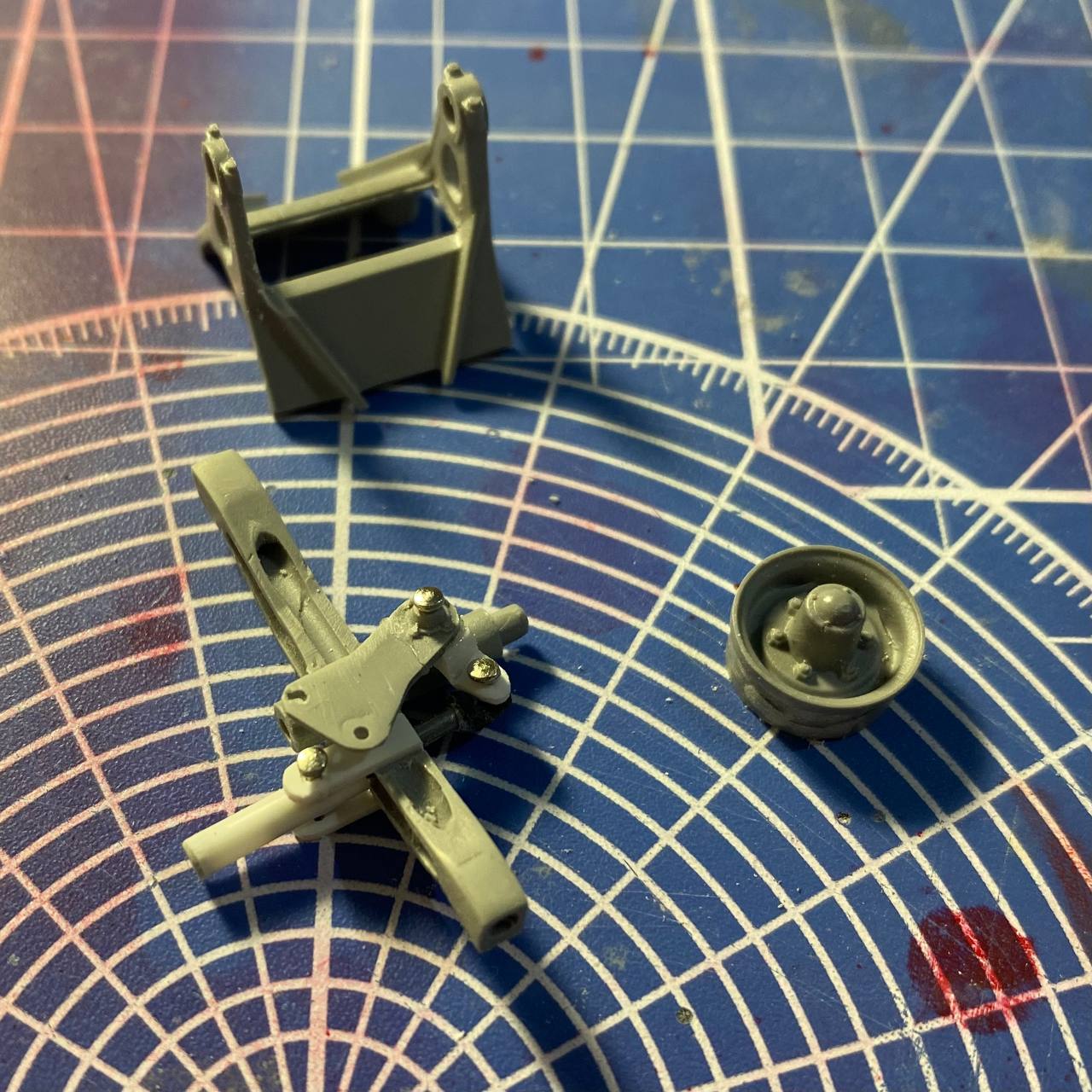

Да и еще затянулось из-за того, что не хватило деталей для крепления заднего моста. До сих пор жду, когда отправят.
Зато появилась мысль, этот самый мост сделать поворотным...
В целом кит восторга не вызывает - много подгонять нужно, постоянная сборка/разборка.
А впереди еще шпатлевка непроливов.

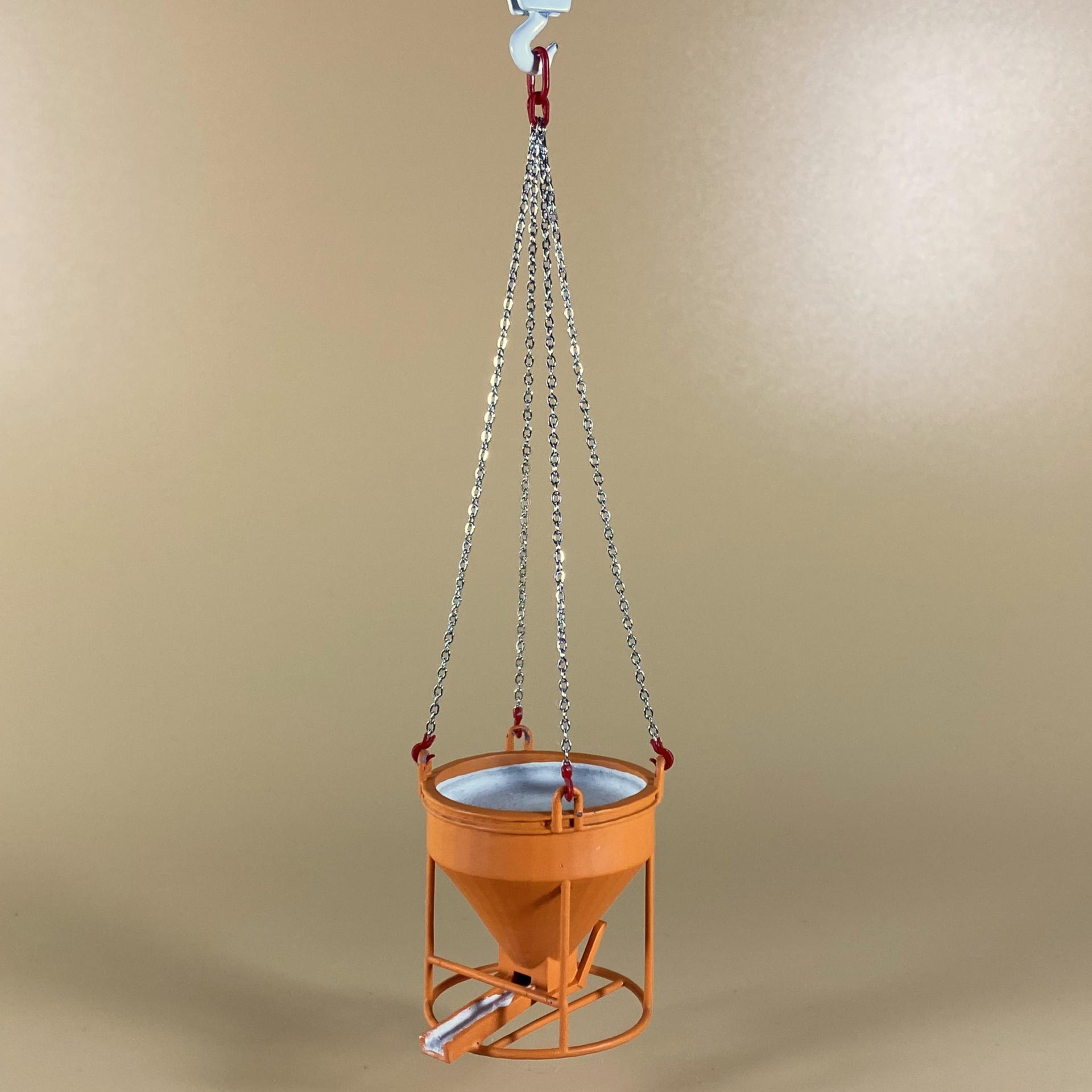

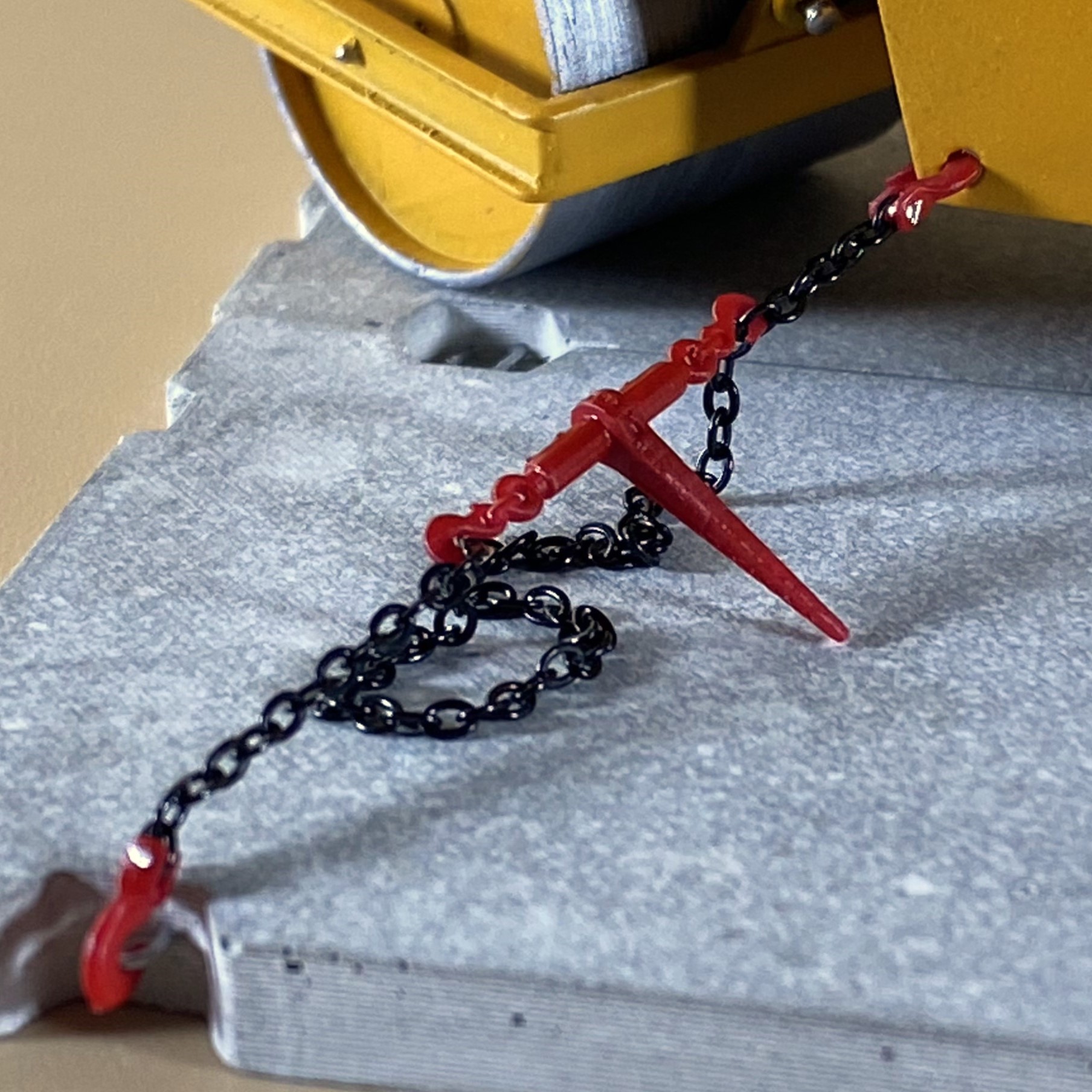

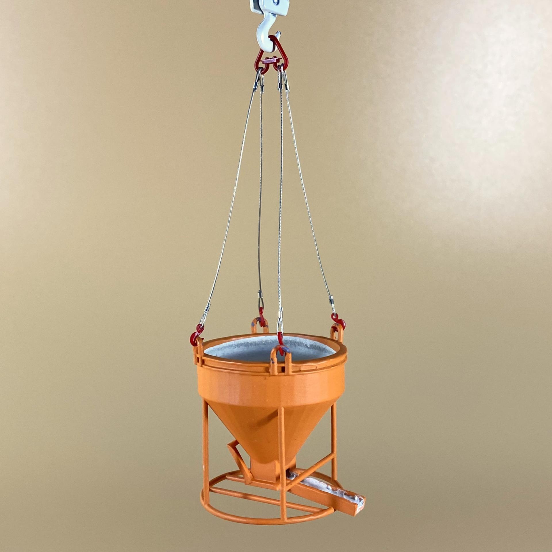

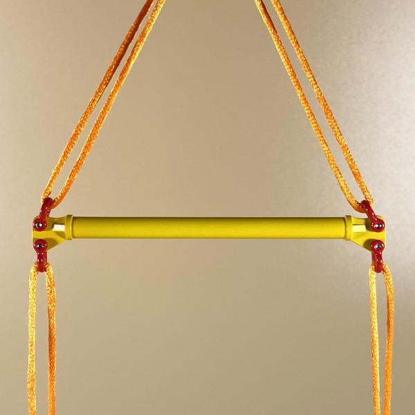

Всех с наступившим 2025 годом!

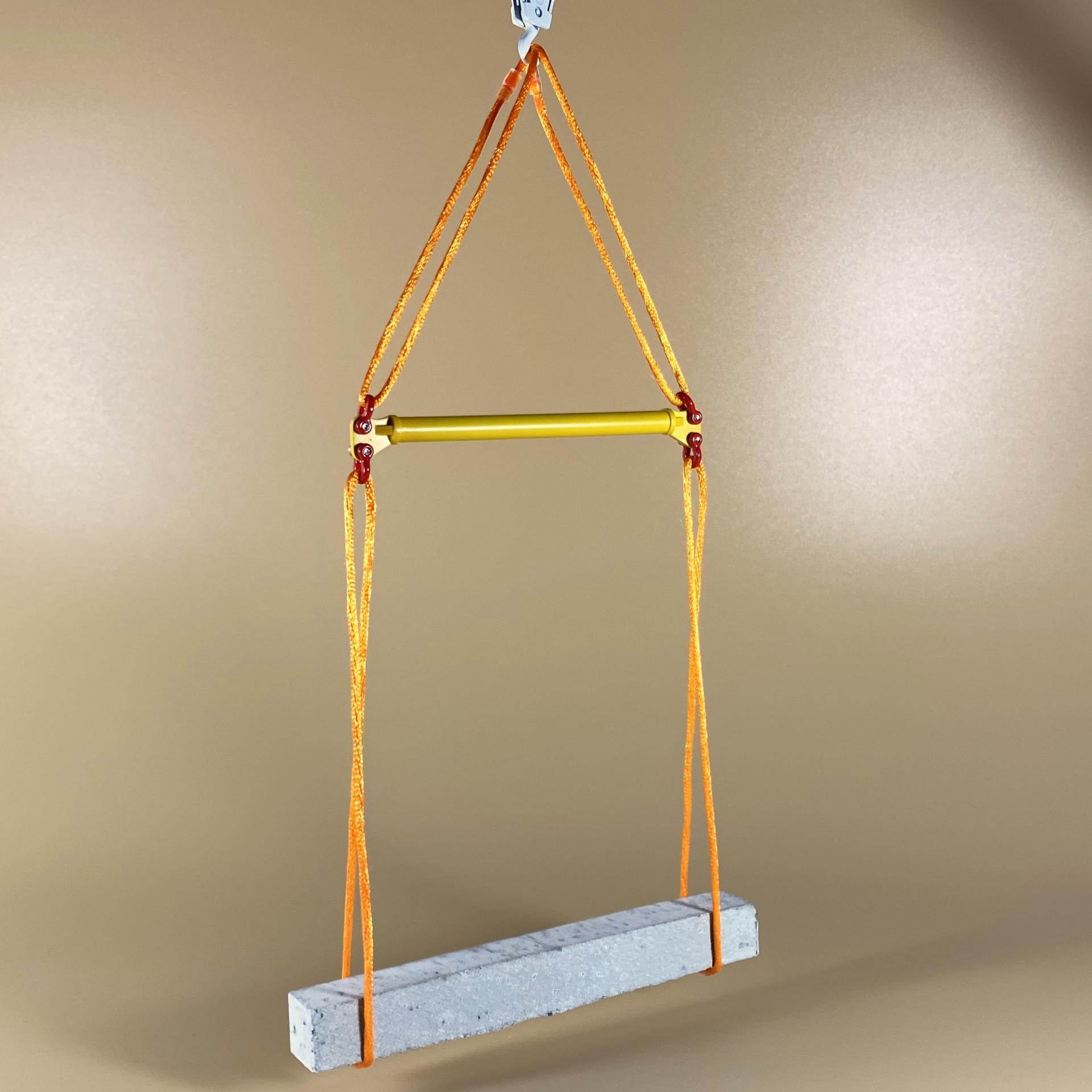

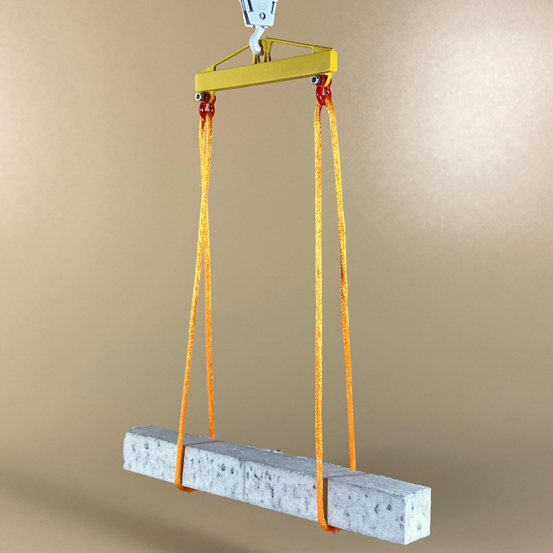

Планы на "каникулы" пошли по звезде из-за заболевшего пса. Поэтому сидели дома (периодически выбегая на улицу с поносом), и разрабатывали новые дополнения для моделей строительной техники.
Как итог:

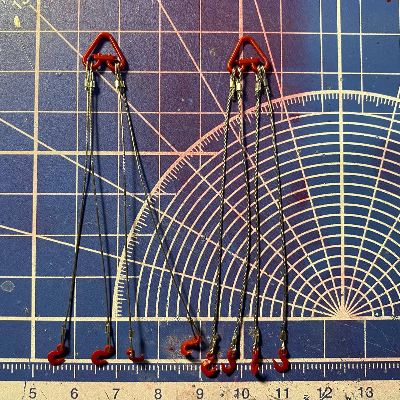

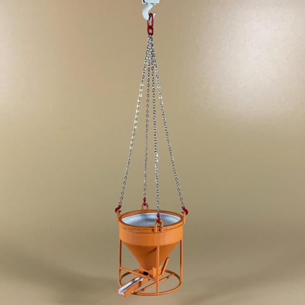

1. Обновил цепные стропы, сделал более копийные крюки и звенья.
2. Обновил канатные стропы, сделал копийное звено РТ-1 и другие крюки. (Нет, тросик на нитку менять не буду.).

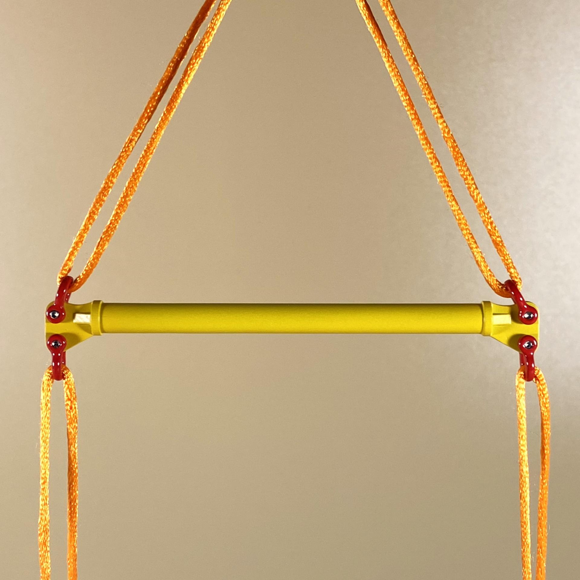

3. Два вида траверс: ТЛК за края и ТЛЦ за центр.
4. Цепные стяжки (талрепы) для крепления техники на тралах.
Хочу отдельно поблагодарить Дениса Sabak'у за помощь и советы.

Кстати, лайфхак по поводу покраски в желтый (красил аэрографом).
- Обязательно грунт, лучше белый, в 2-3 слоя.
- Сначала прокрашиваю все труднодоступные места, изгибы, грани и т.д.
- Покраска в то количество слоев, пока не уйдет "зелень" и не будет устраивать результат (я крашу минимум 4 слоя, с паузами 30 минут).

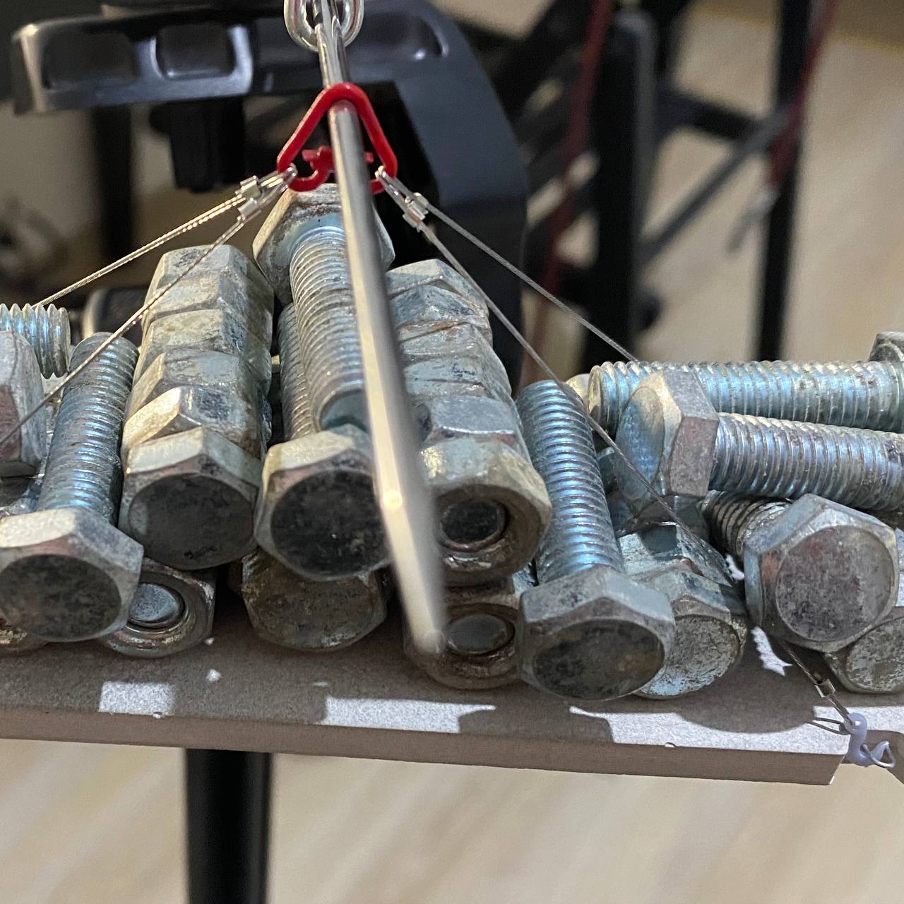

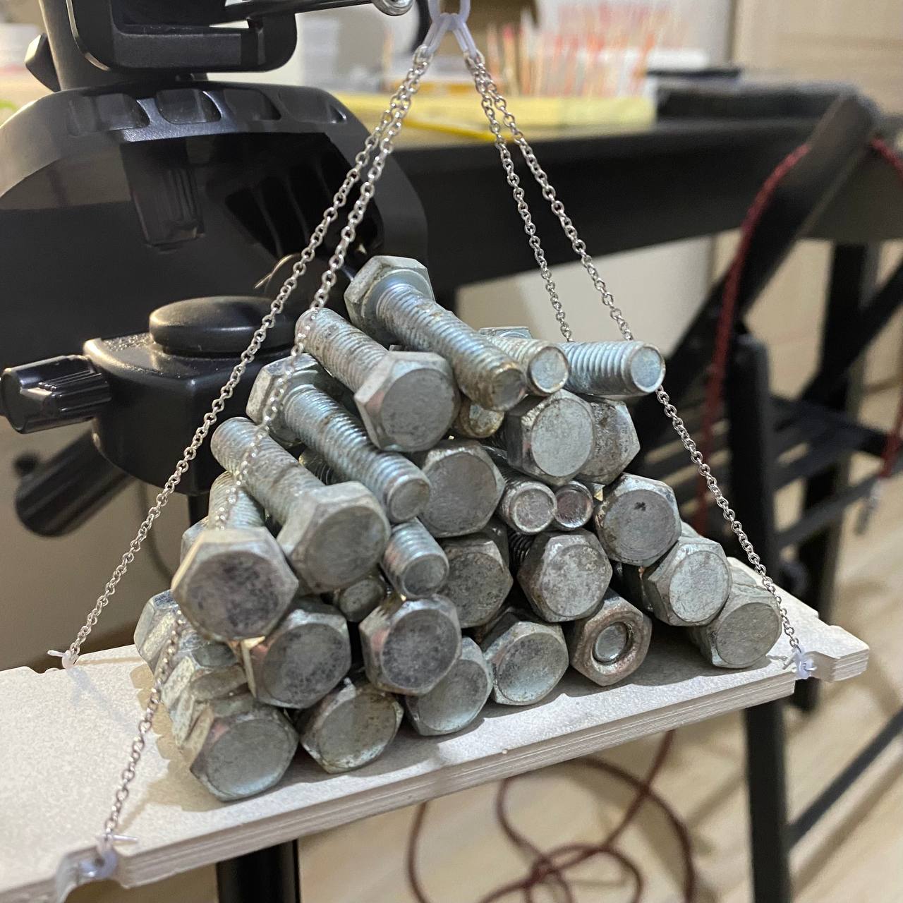

Стропы тестил с нагрузкой. Примерно на 450-500 грамм начинают деформироваться. На 600 грамм ни цепь, ни звенья, ни крюки не оборвались. А потом груз у меня закончился)
Но кому в голову взбредет полкило вешать на модель паука?!
Траверсы не тестил.
И для сравнения сделал стропы с ниткой. Во-первых - на изготовление и подгон длины уходит 40-60 минут (и это при использовании шаблона)! Во-вторых - выглядит, как будто трос заменили на канат из школьного спортзала. В третьих - фиксировать только на клей, а потом уже трубочкой, что несколько портит внешний вид.
