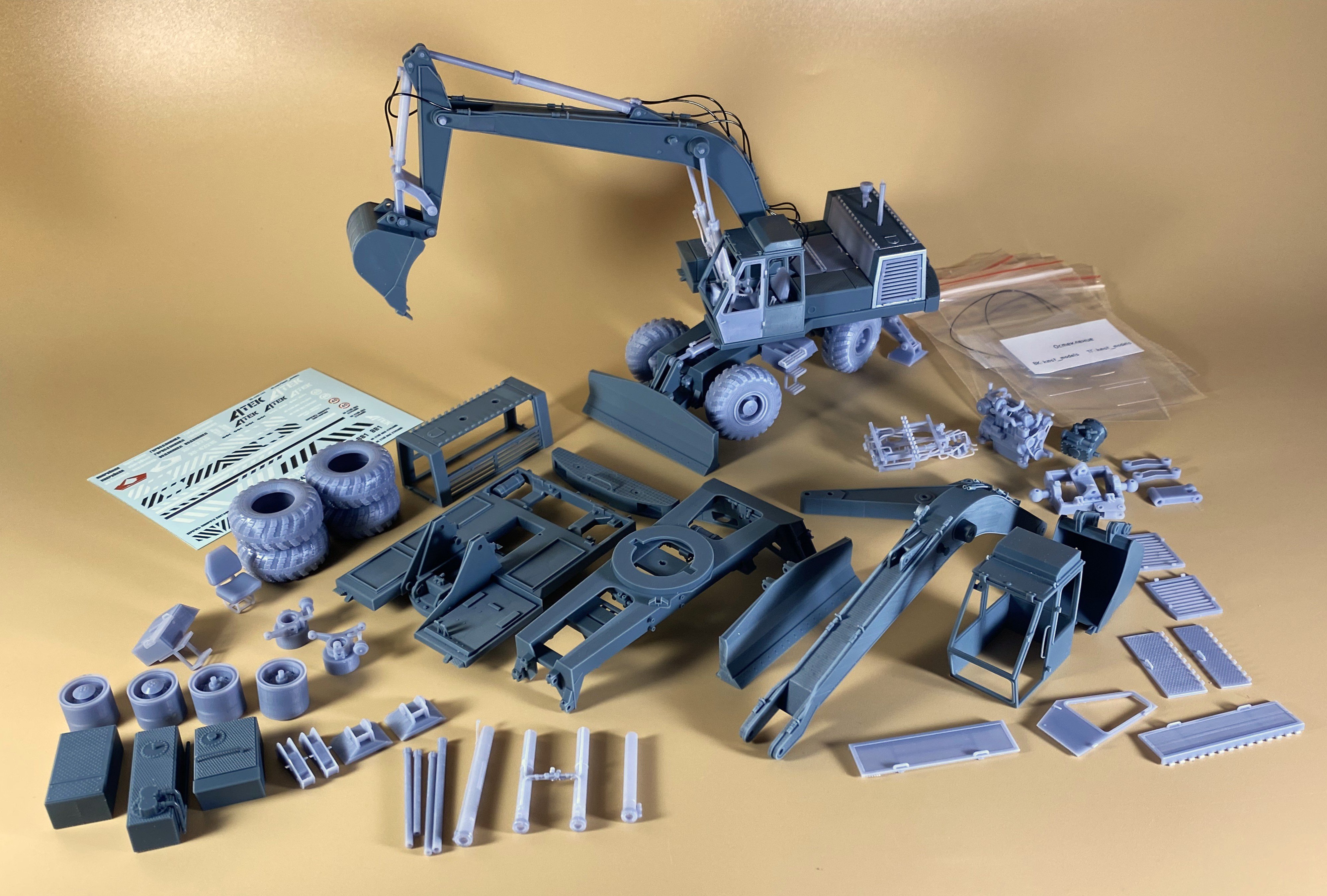

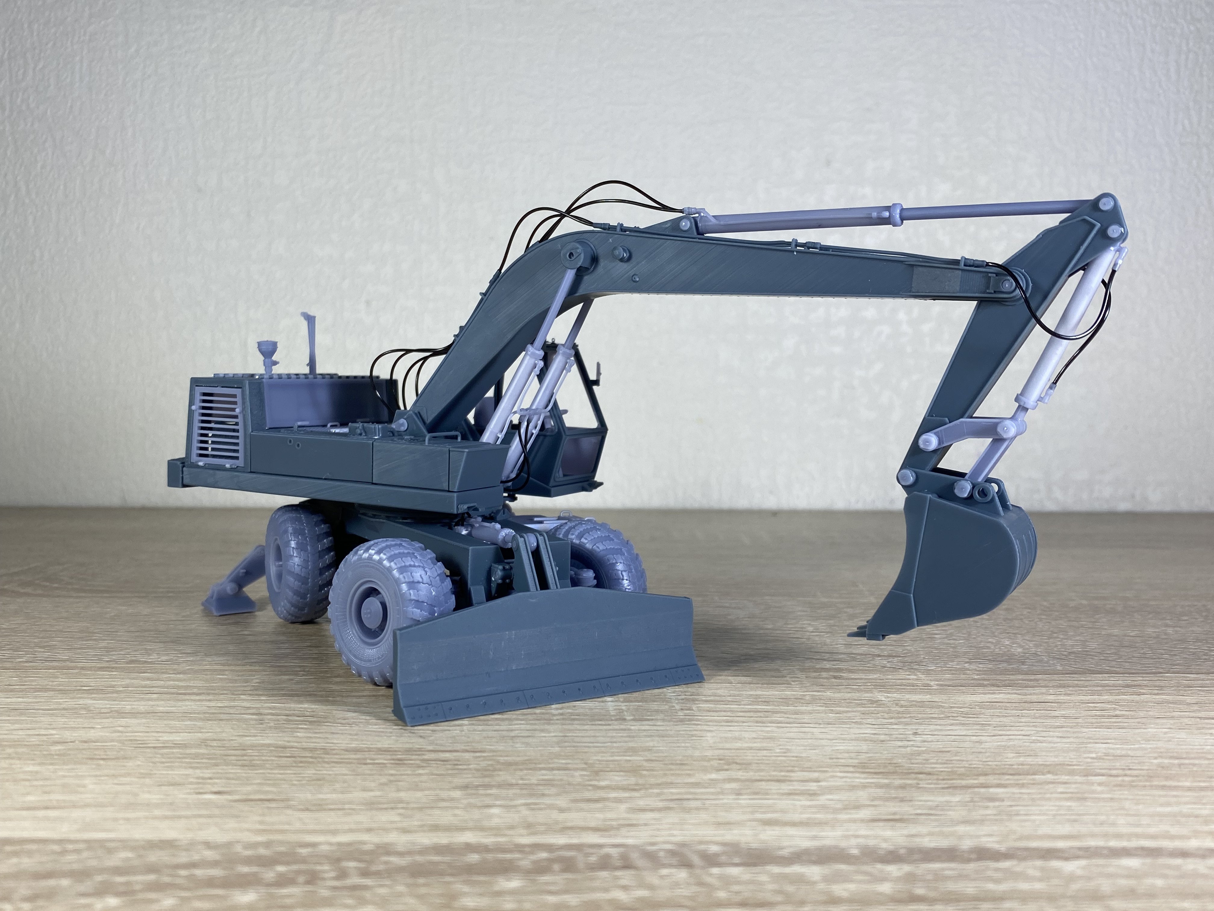

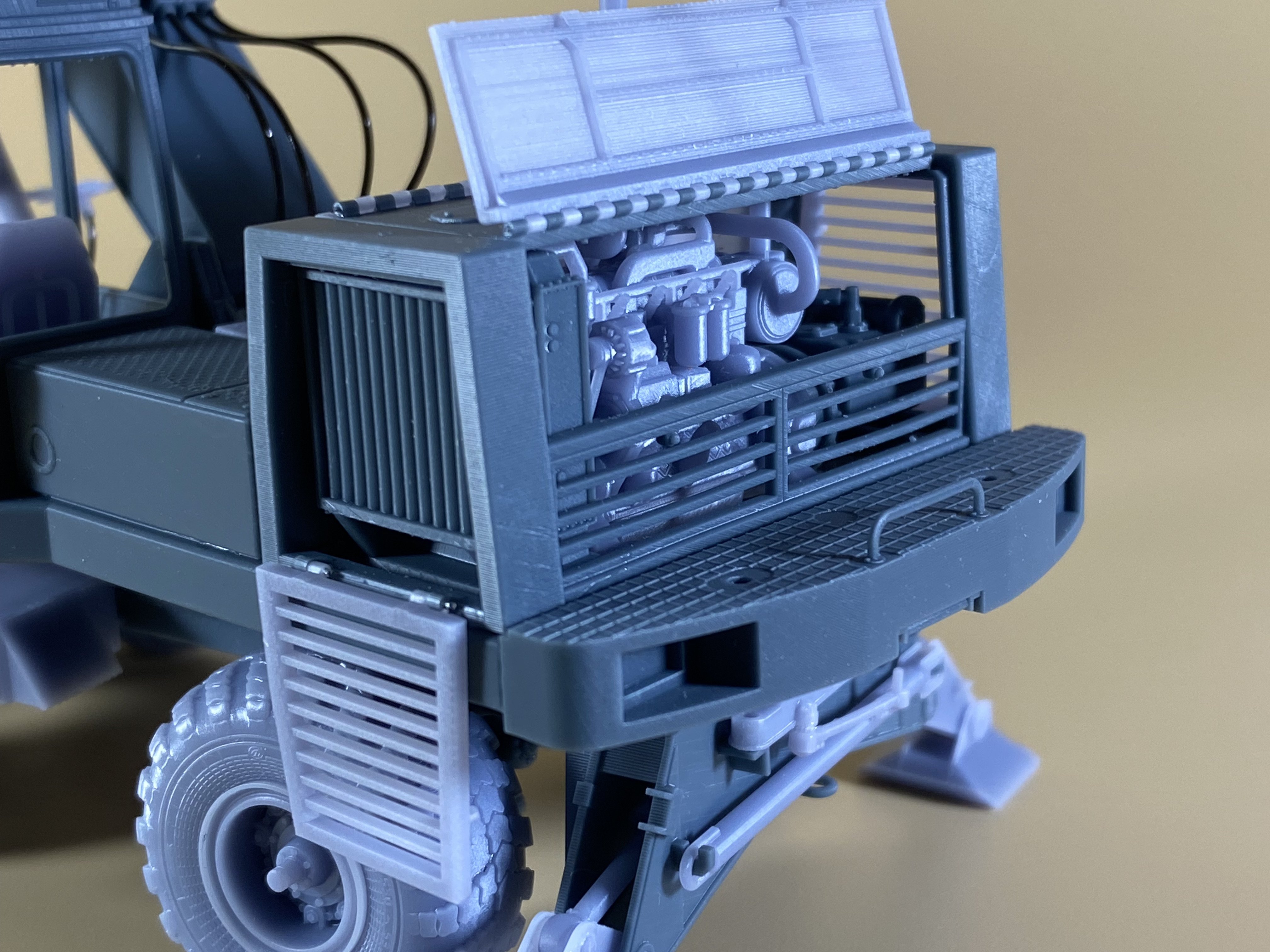

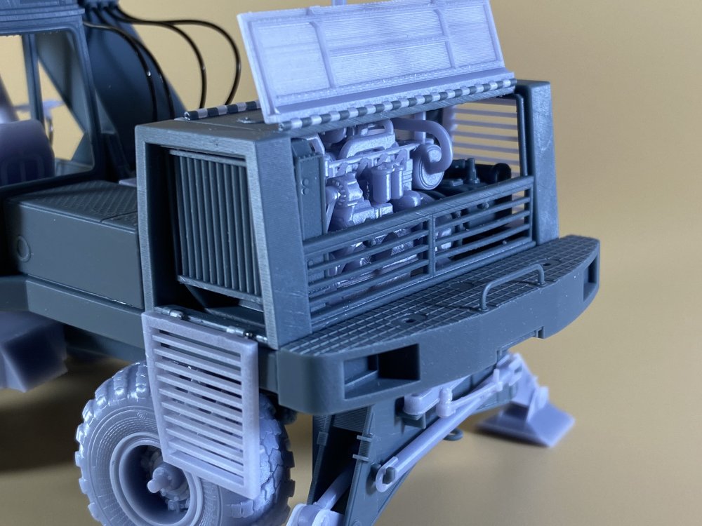

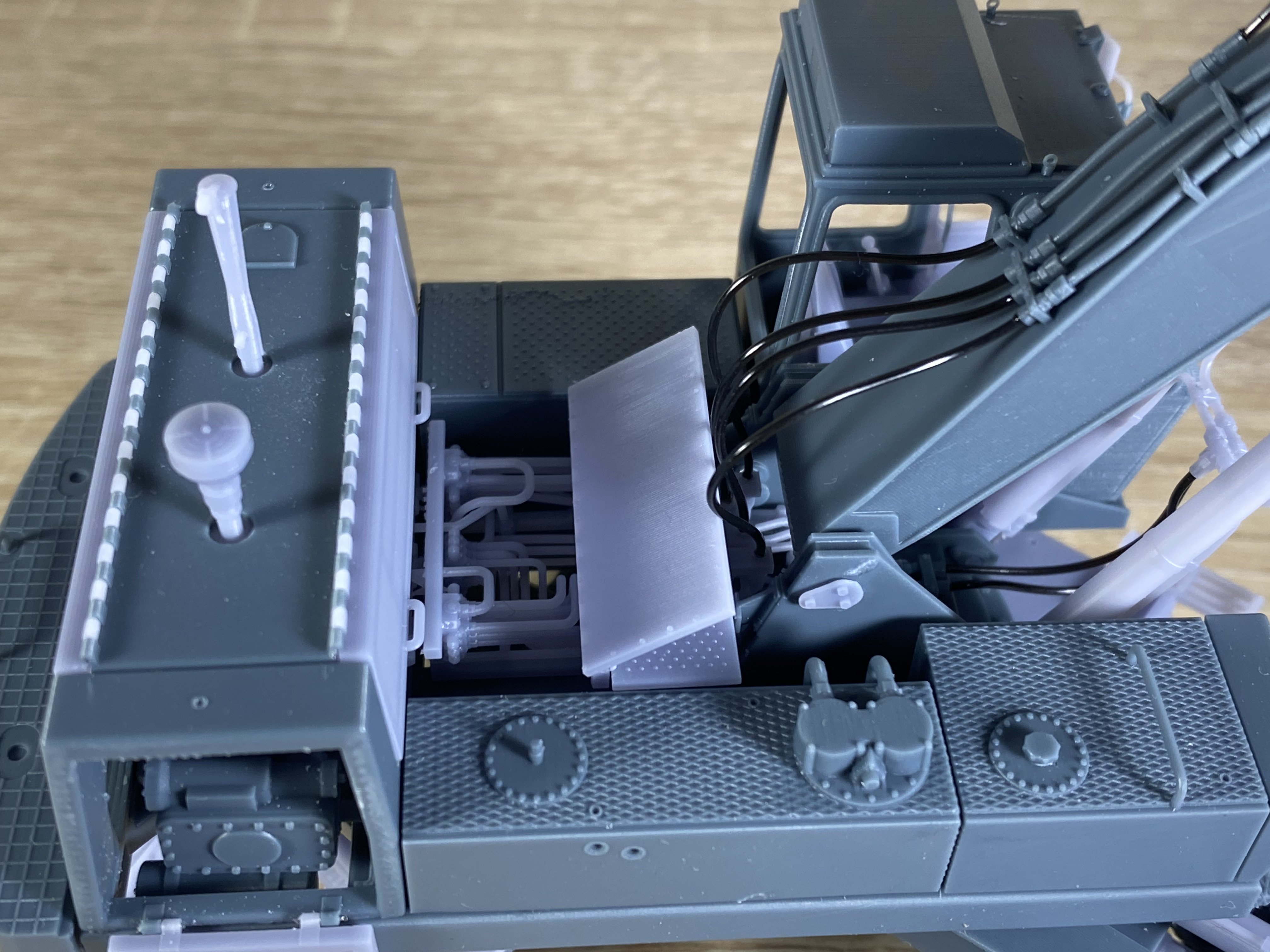

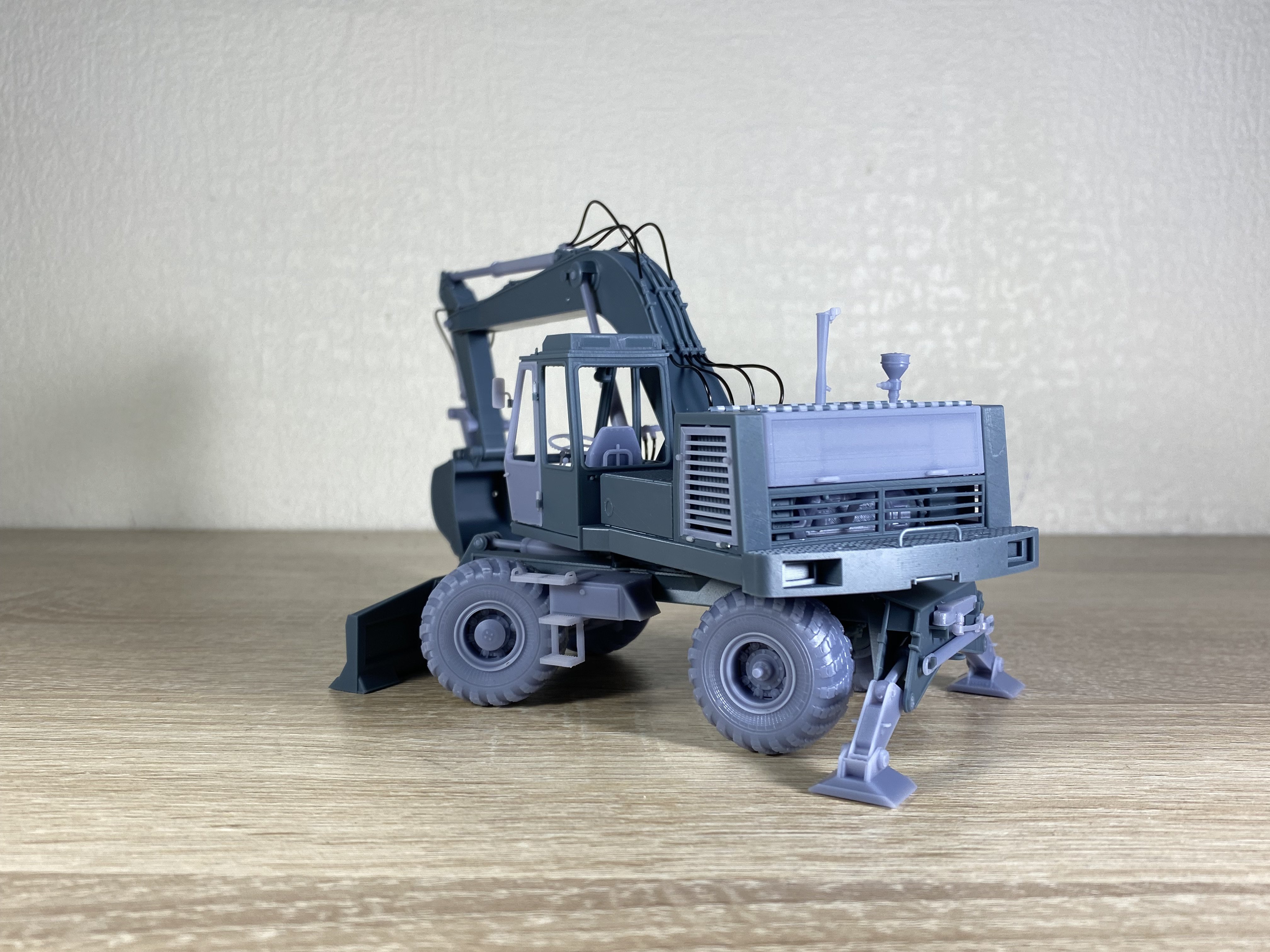

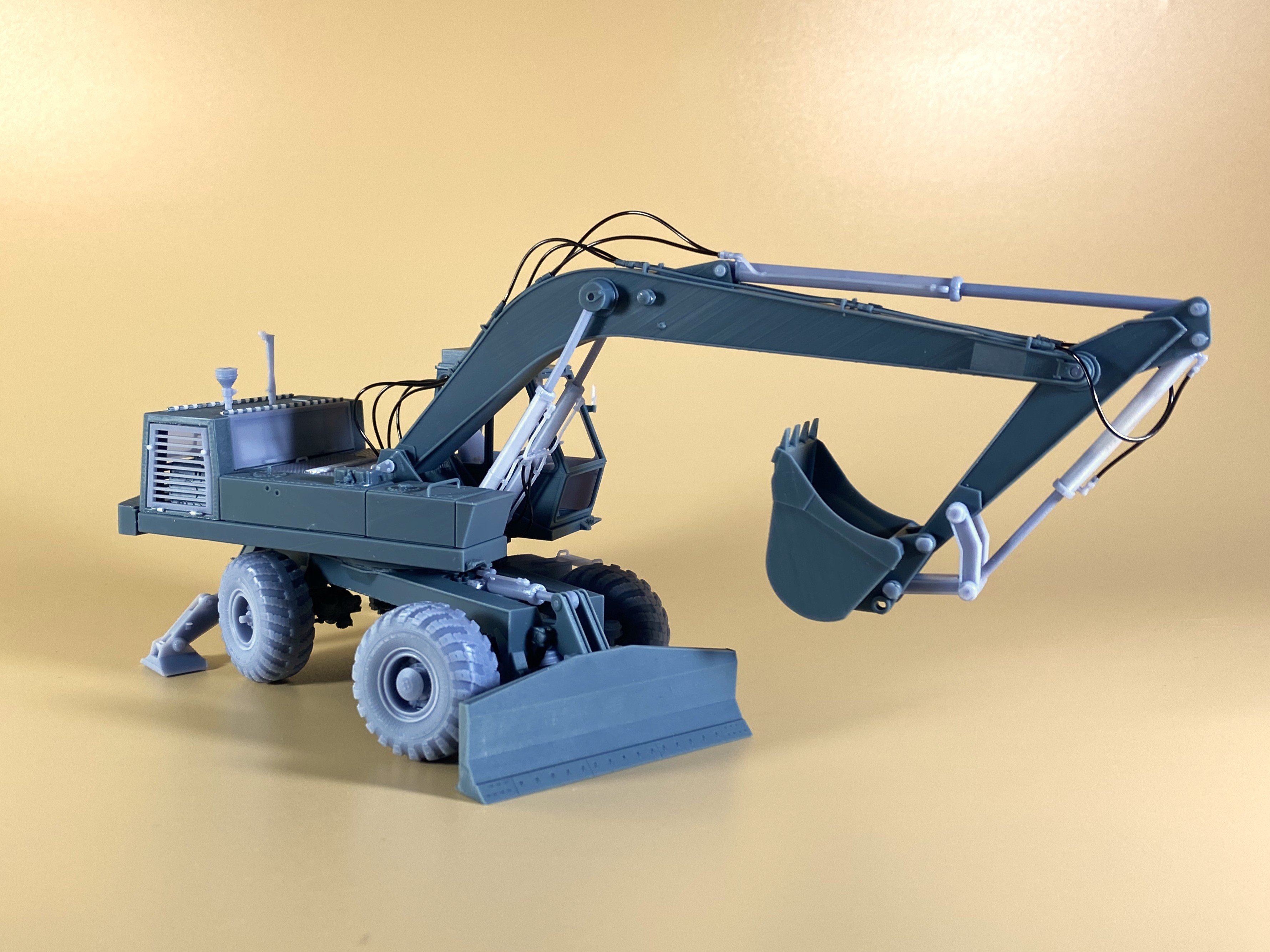

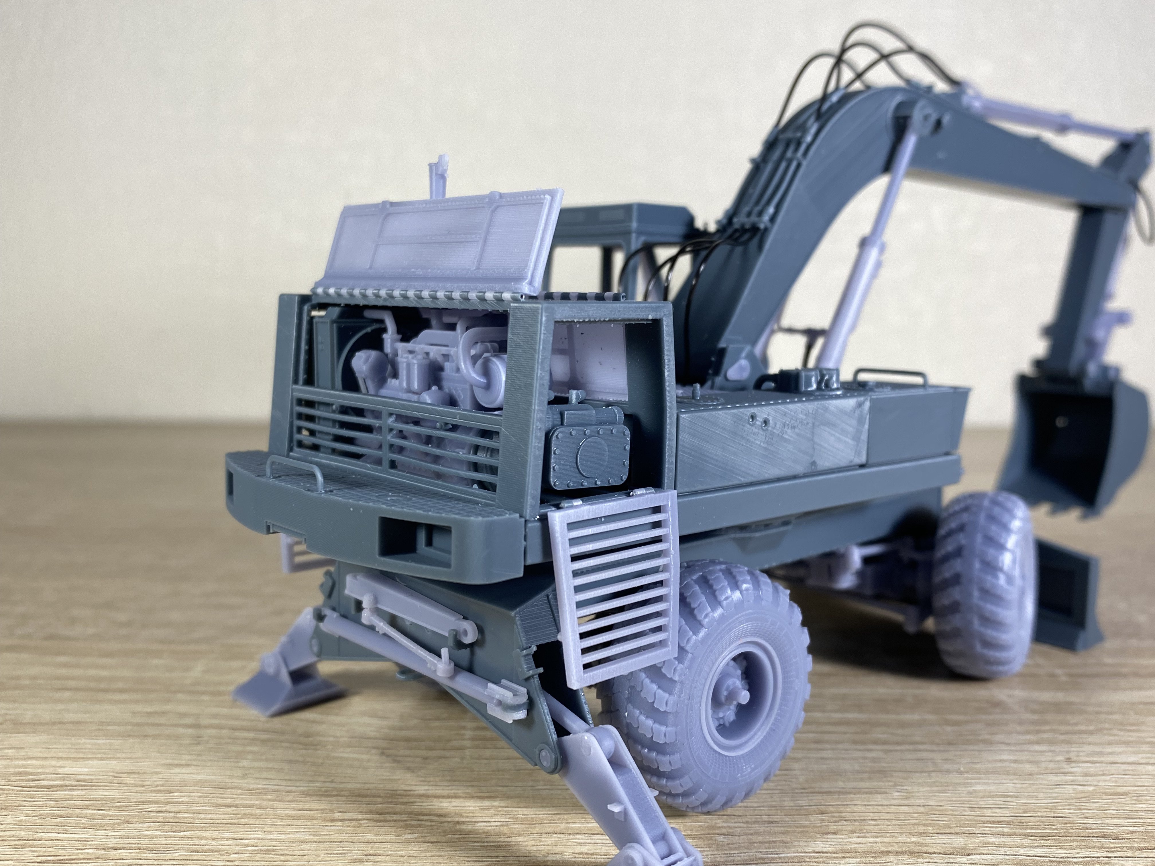

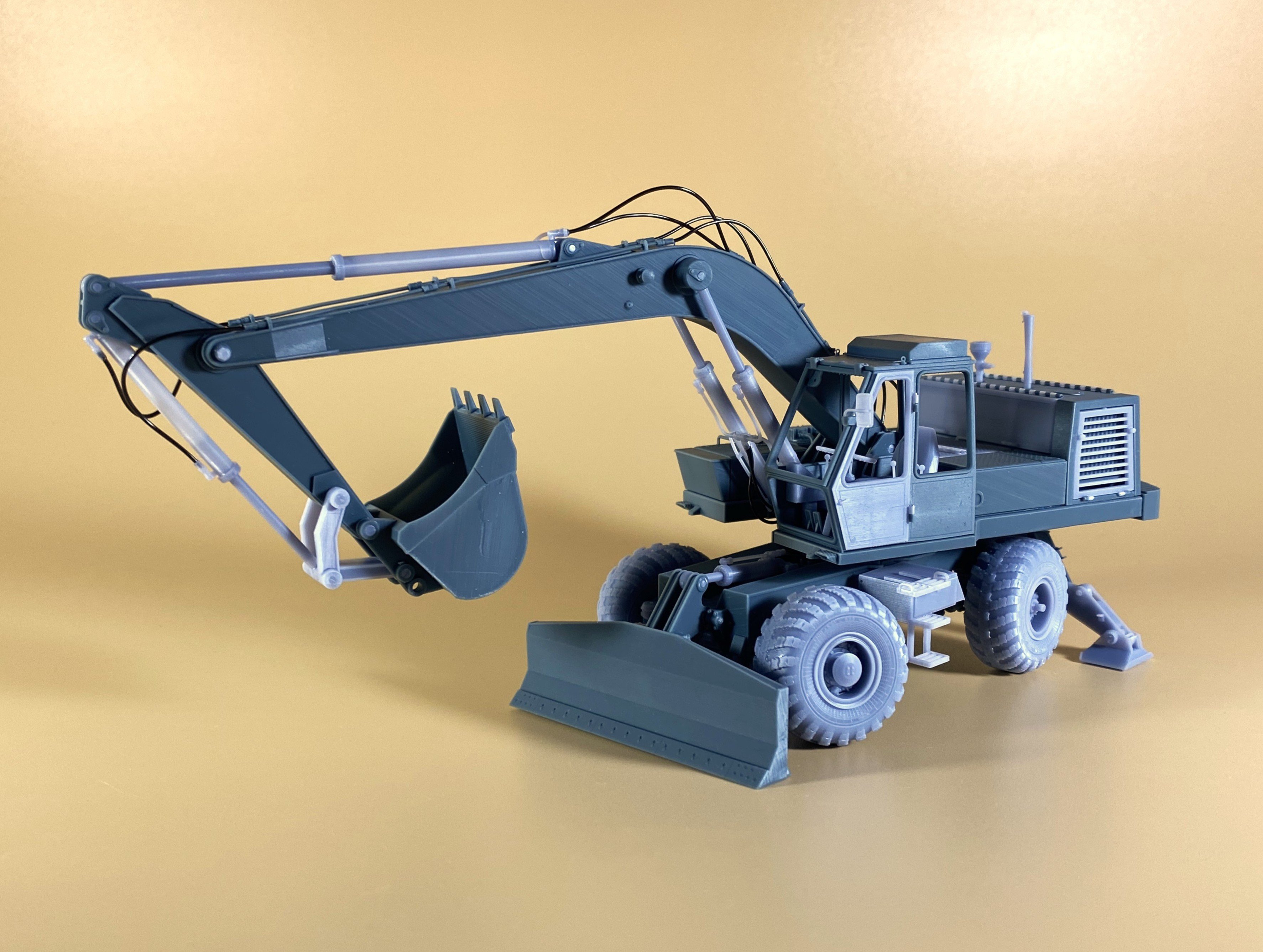

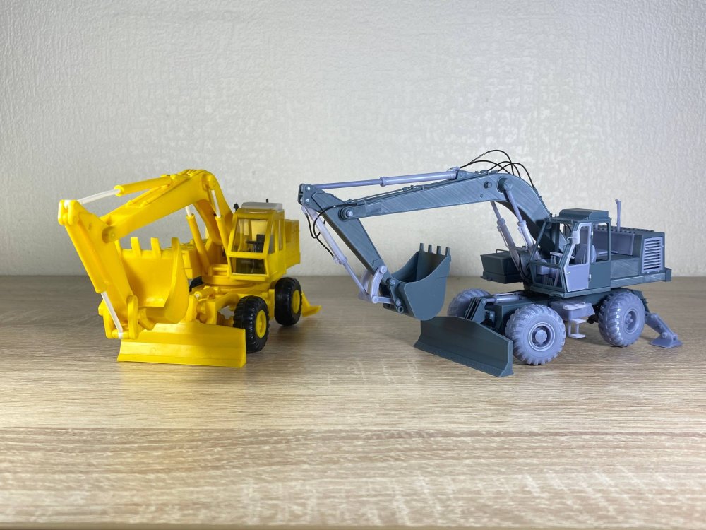

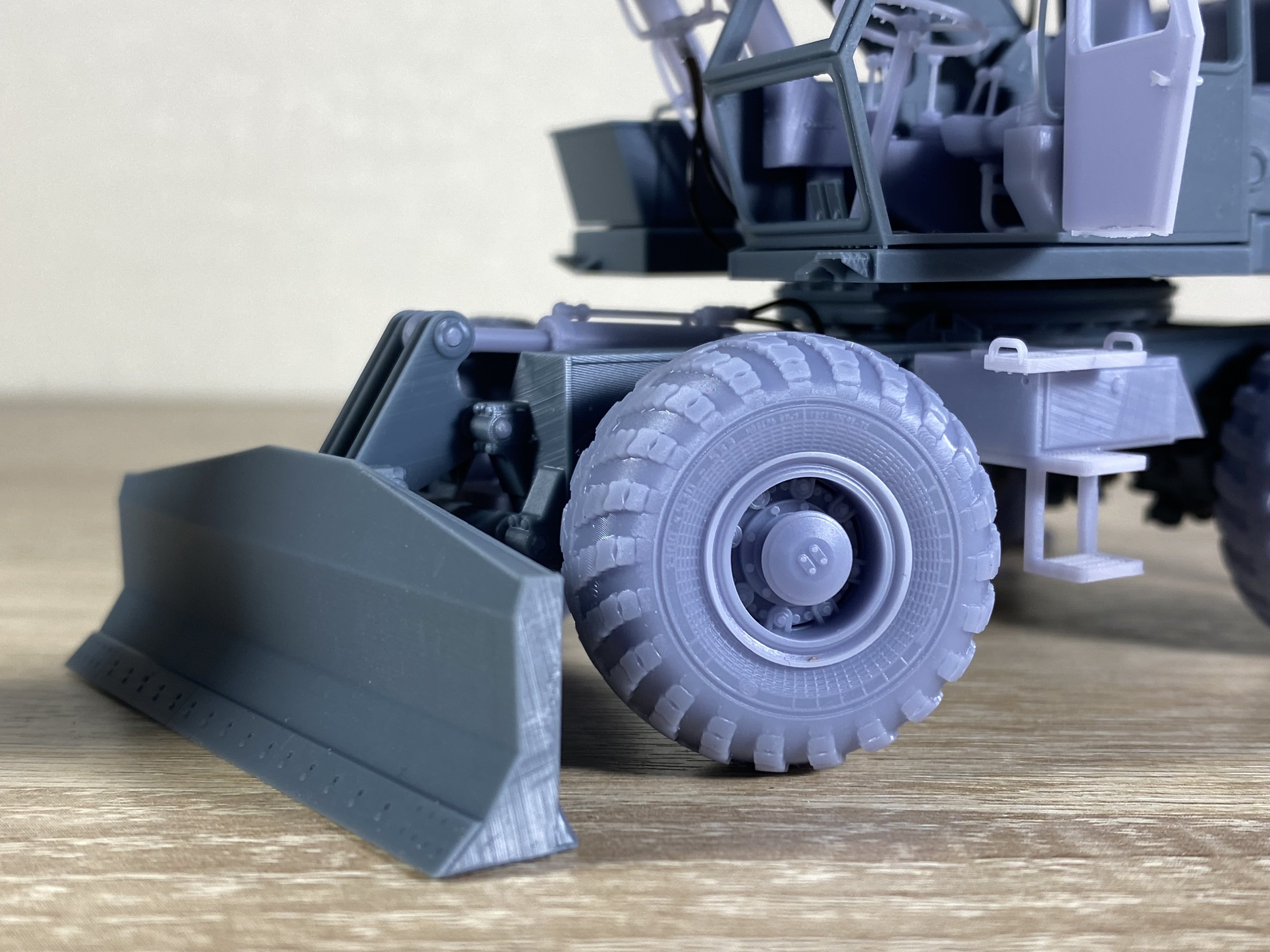

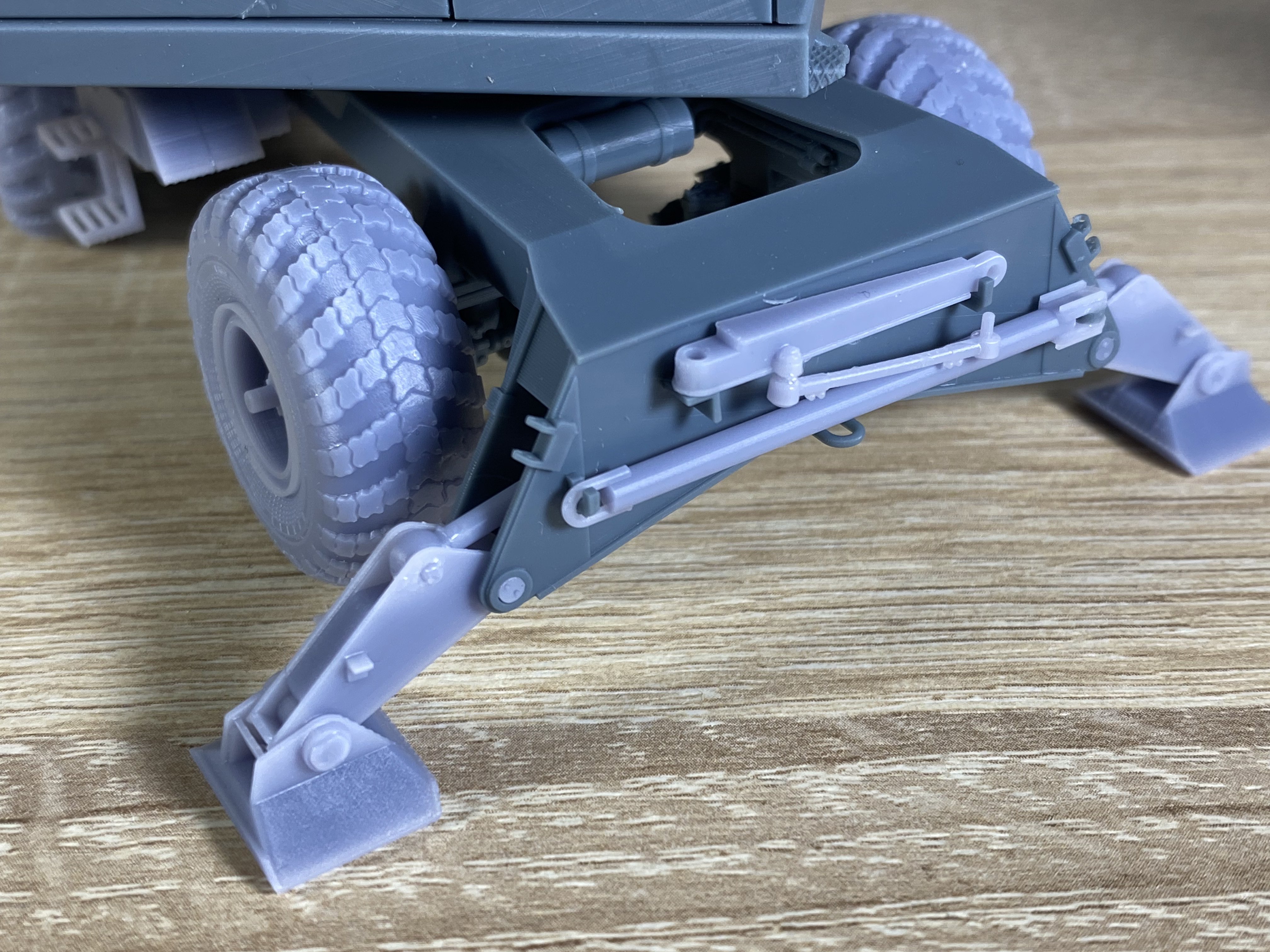

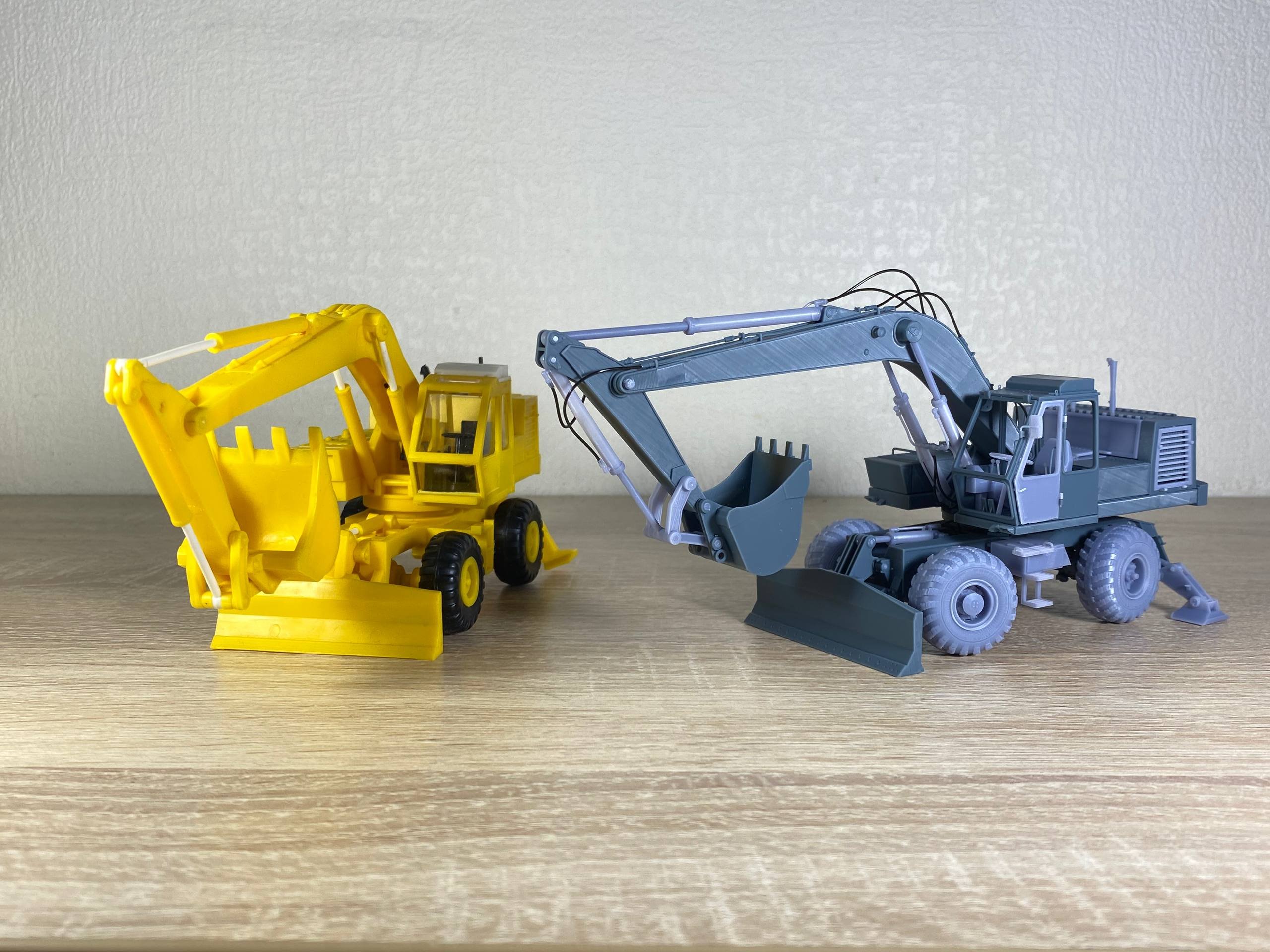

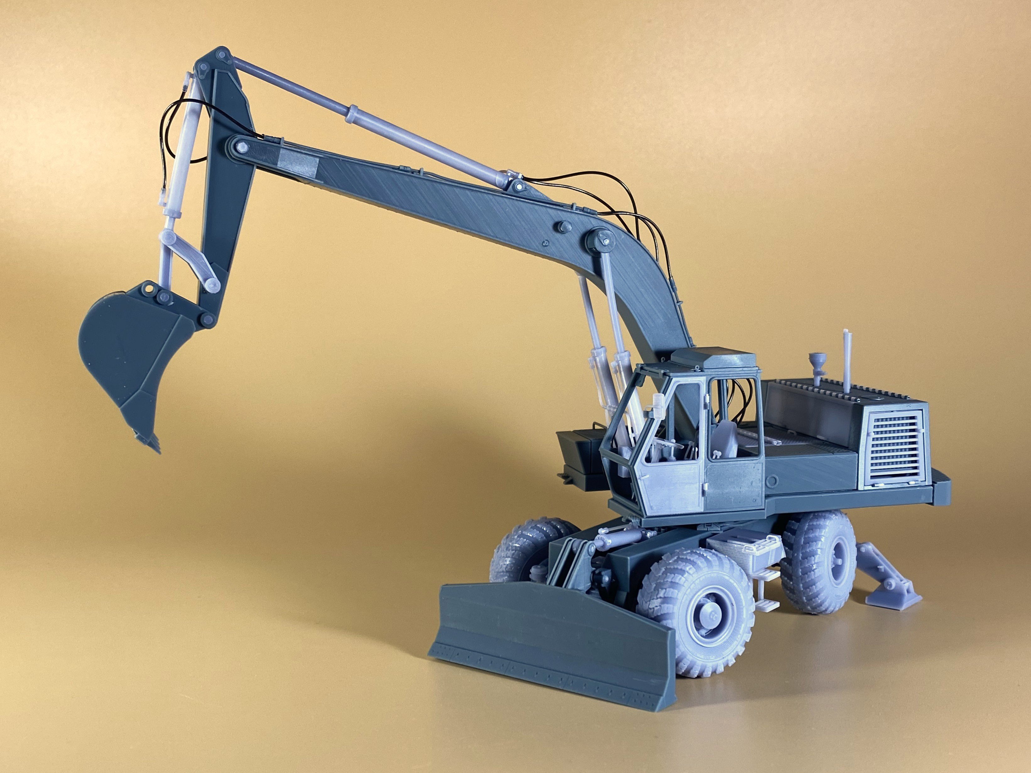

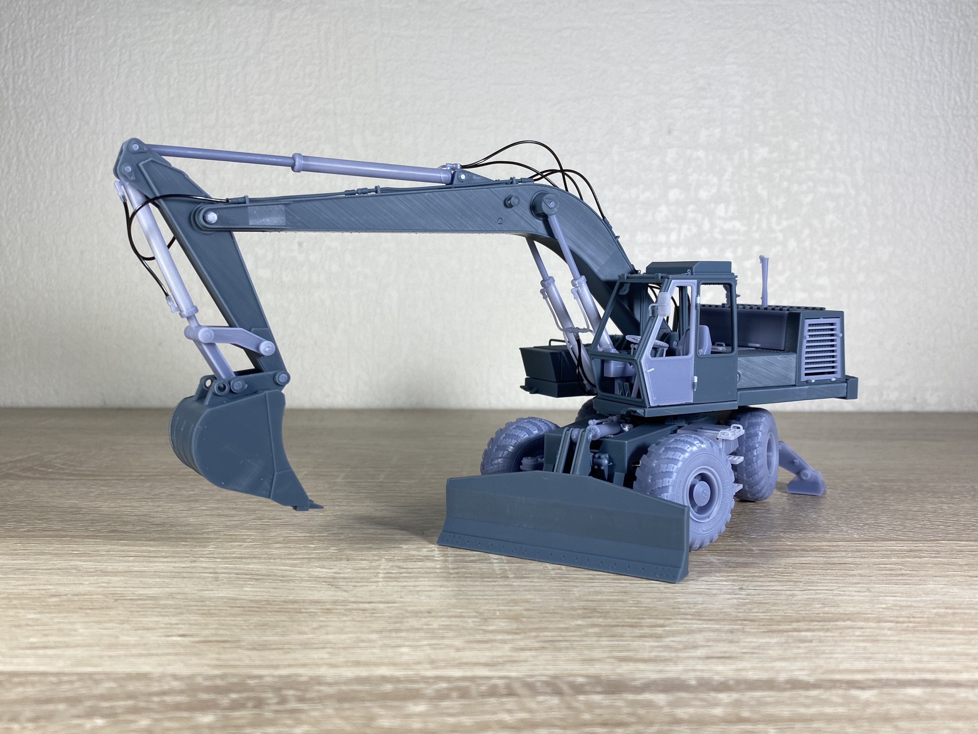

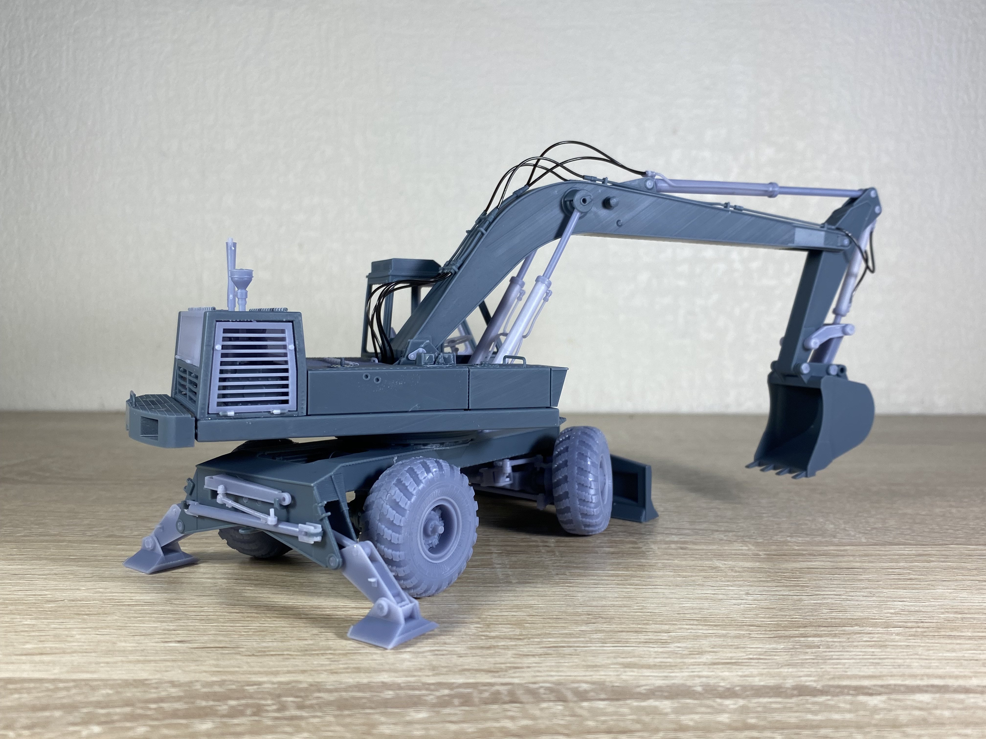

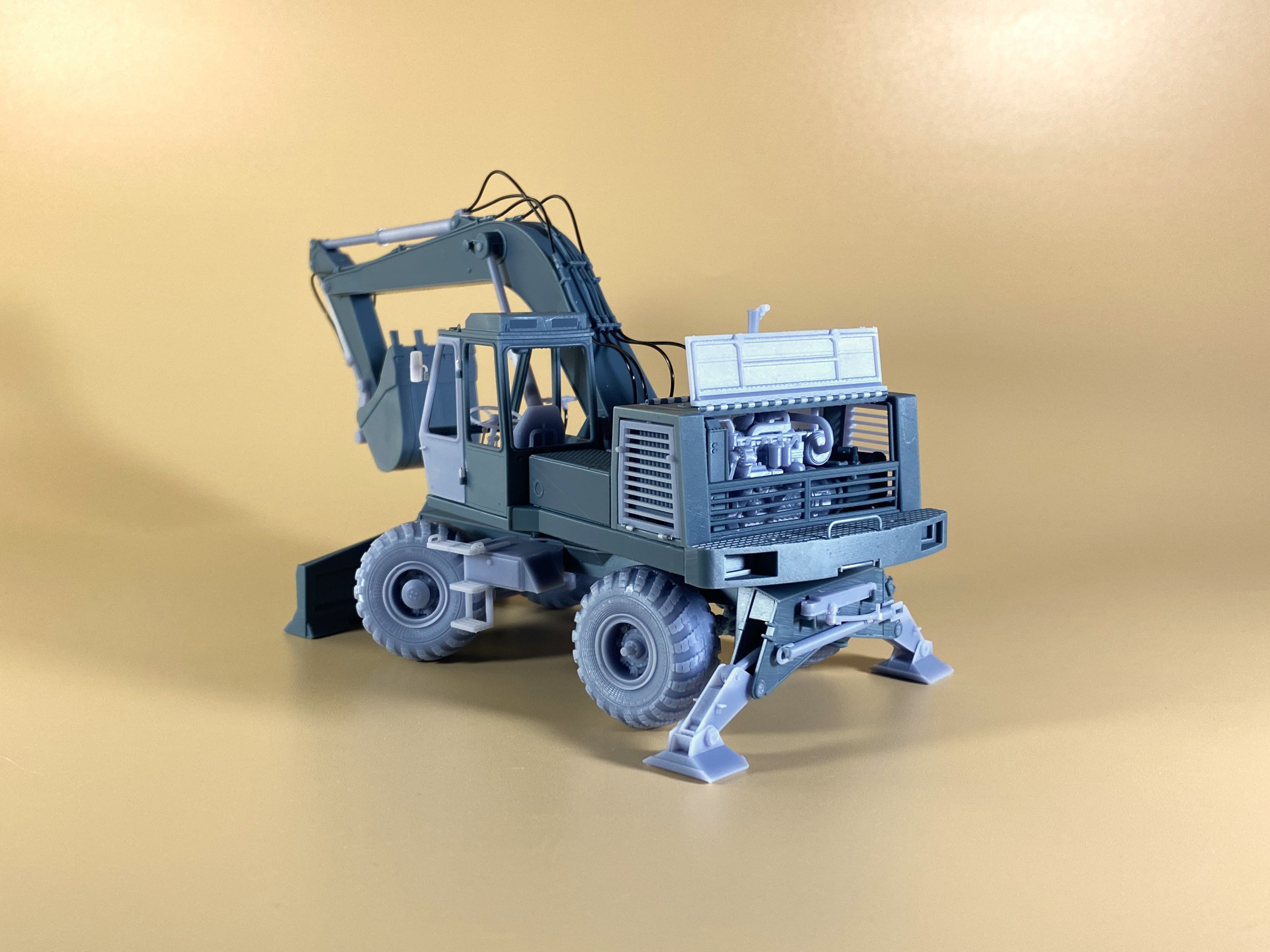

Чтобы поменьше ругались, и чтобы оживить тему - покажу и расскажу эксклюзивно для форума (у себя нигде не выкладывал).

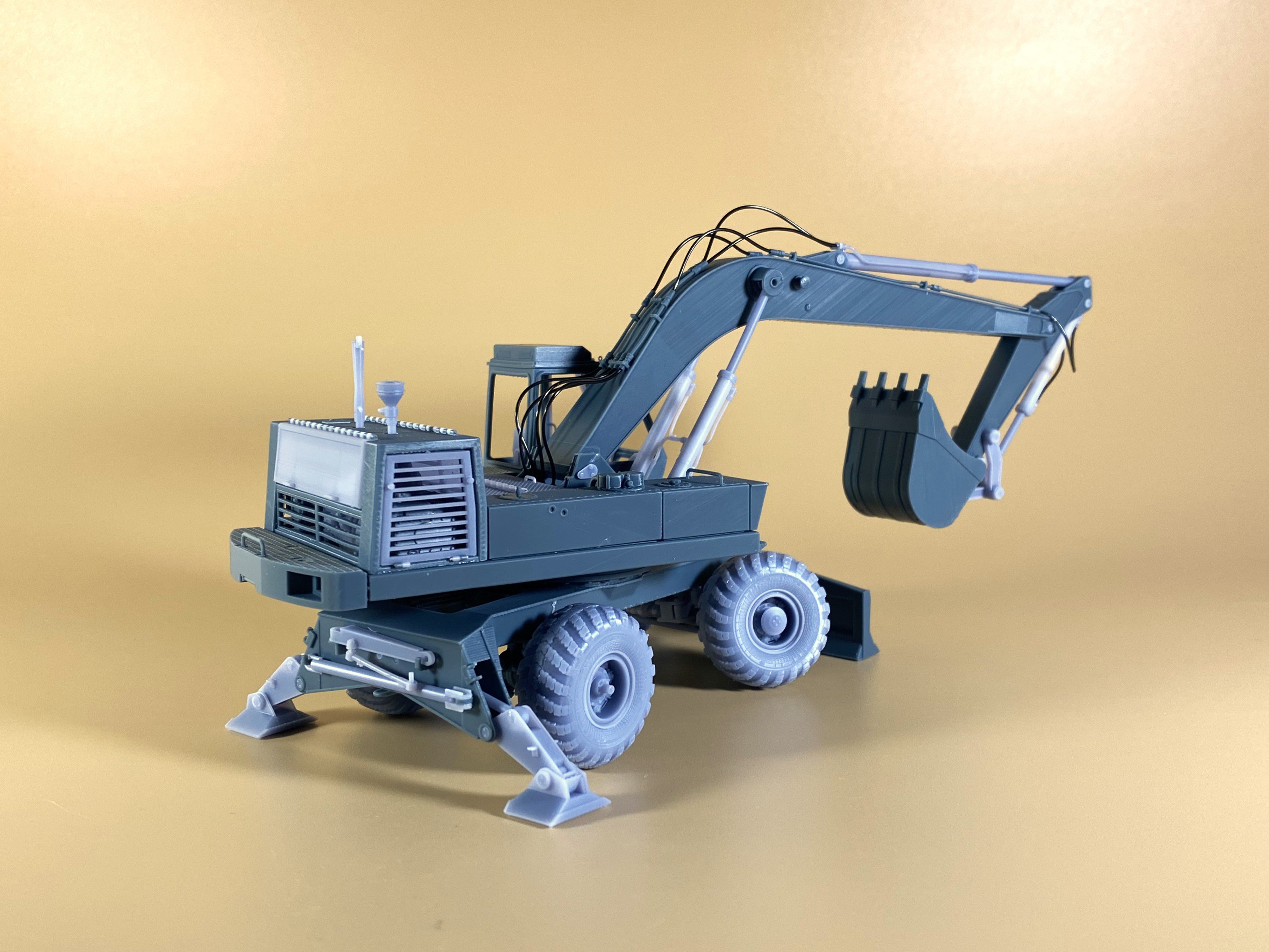

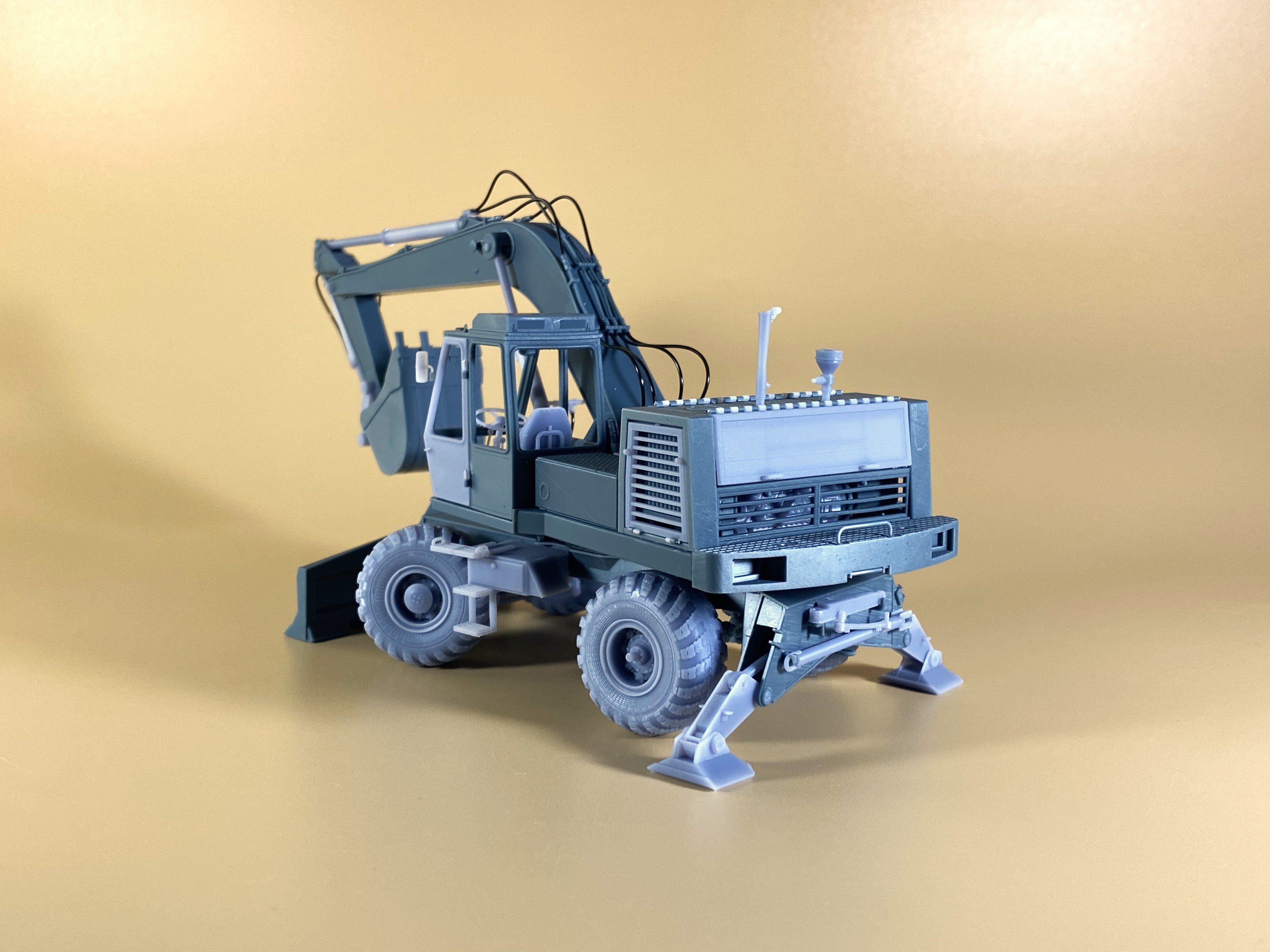

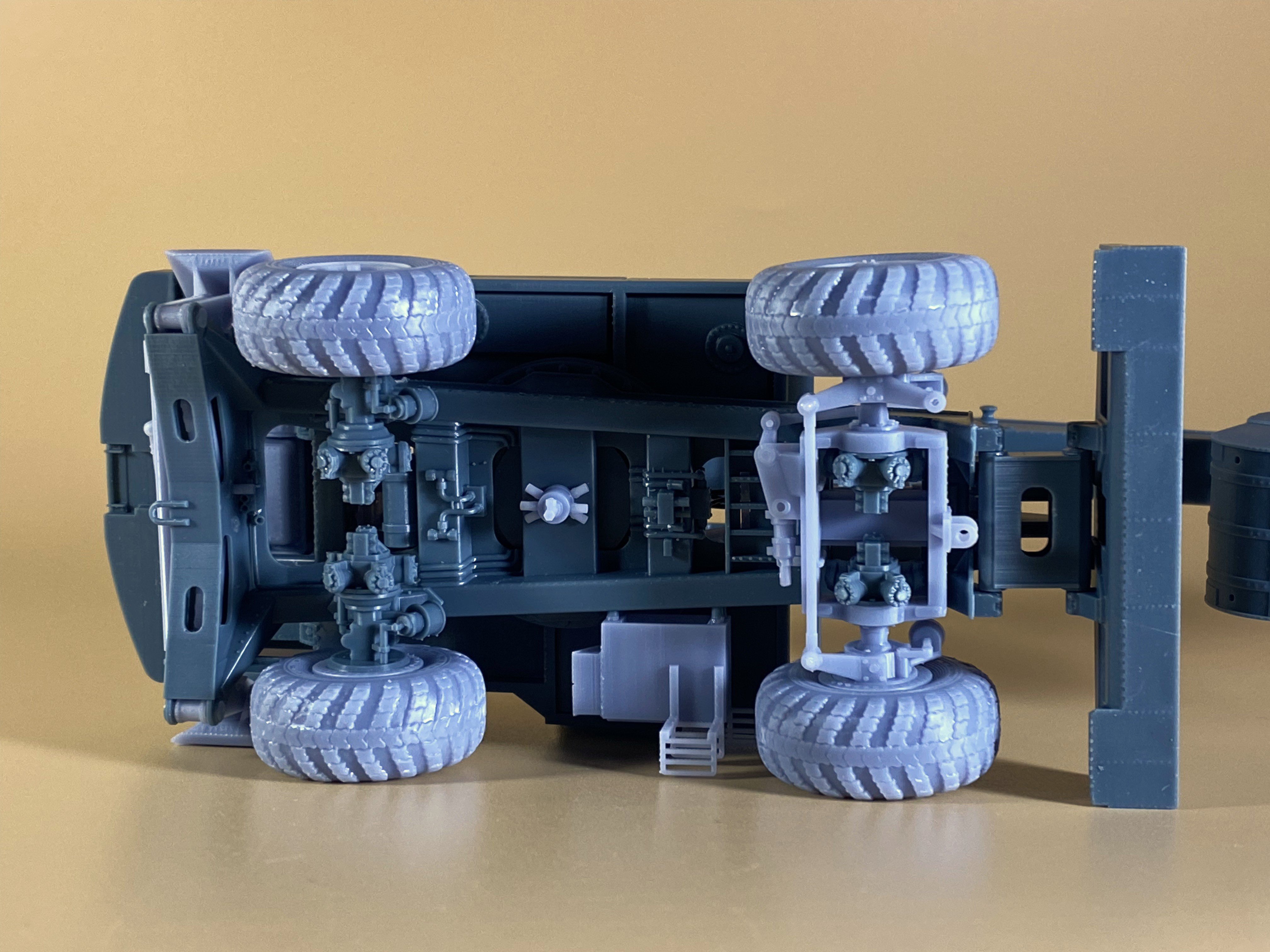

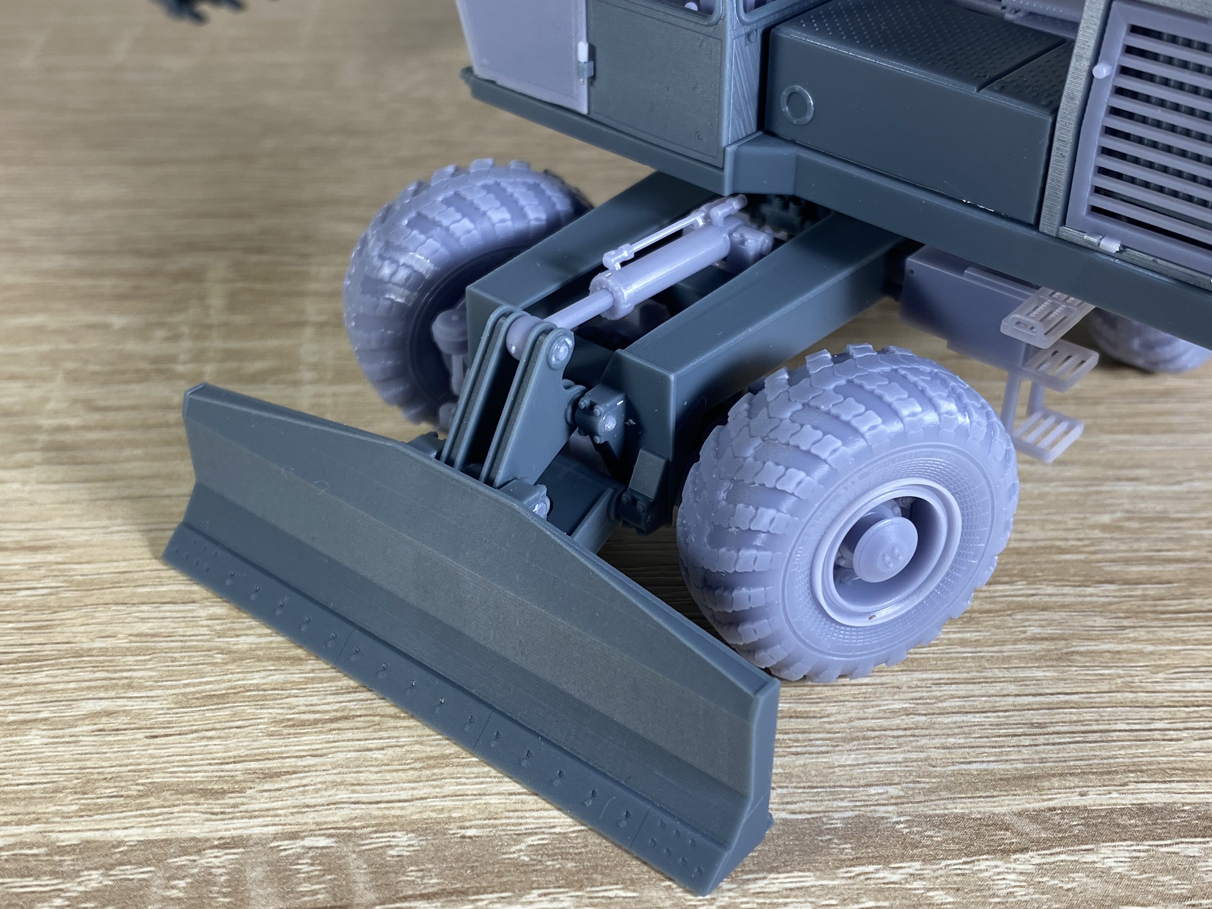

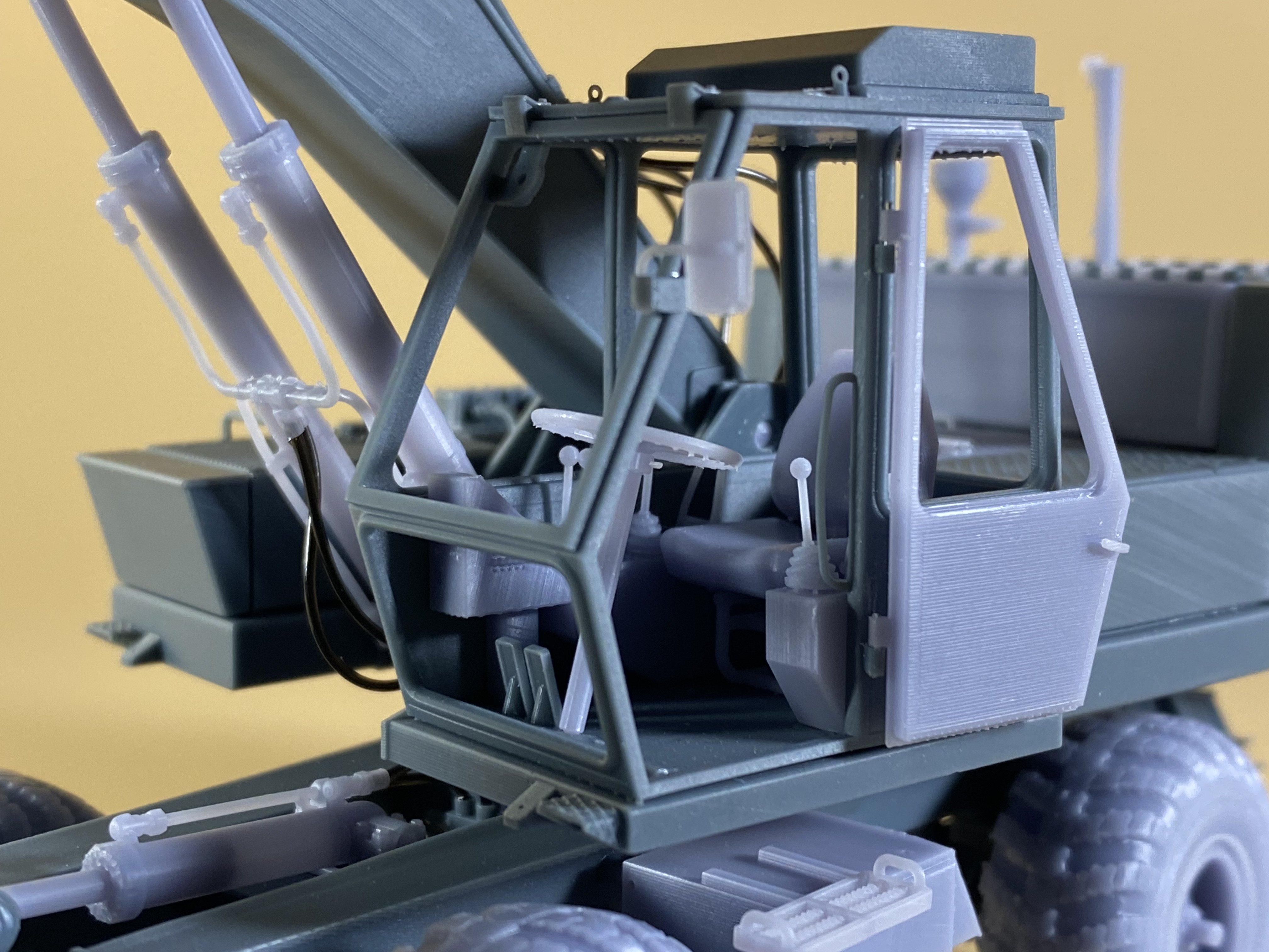

На фото финальная, я надеюсь, тестовая сборка экскаватора. Поддержки не зашкуривал - просто срезал, поэтому на сборку ушло около часа, даже с учетом подключения части гидравлических шлангов.
В принципе, можно сказать, что результатом я доволен. Дальше уже будут корректировки по обратной связи.
Ну и немного о проекте, или как аппетит приходит во время еды))
В рабочей папке собрано 4,5 гигабайта текстового, фото- и видеоматериала) На моделирование ушло примерно полтора месяца ежевечерней и еженощной работы. К счастью, на основной работе проектов было немного, и иногда удавалось поковырять модельку днем. Все остальное время - это подгонка и корректировка деталей.

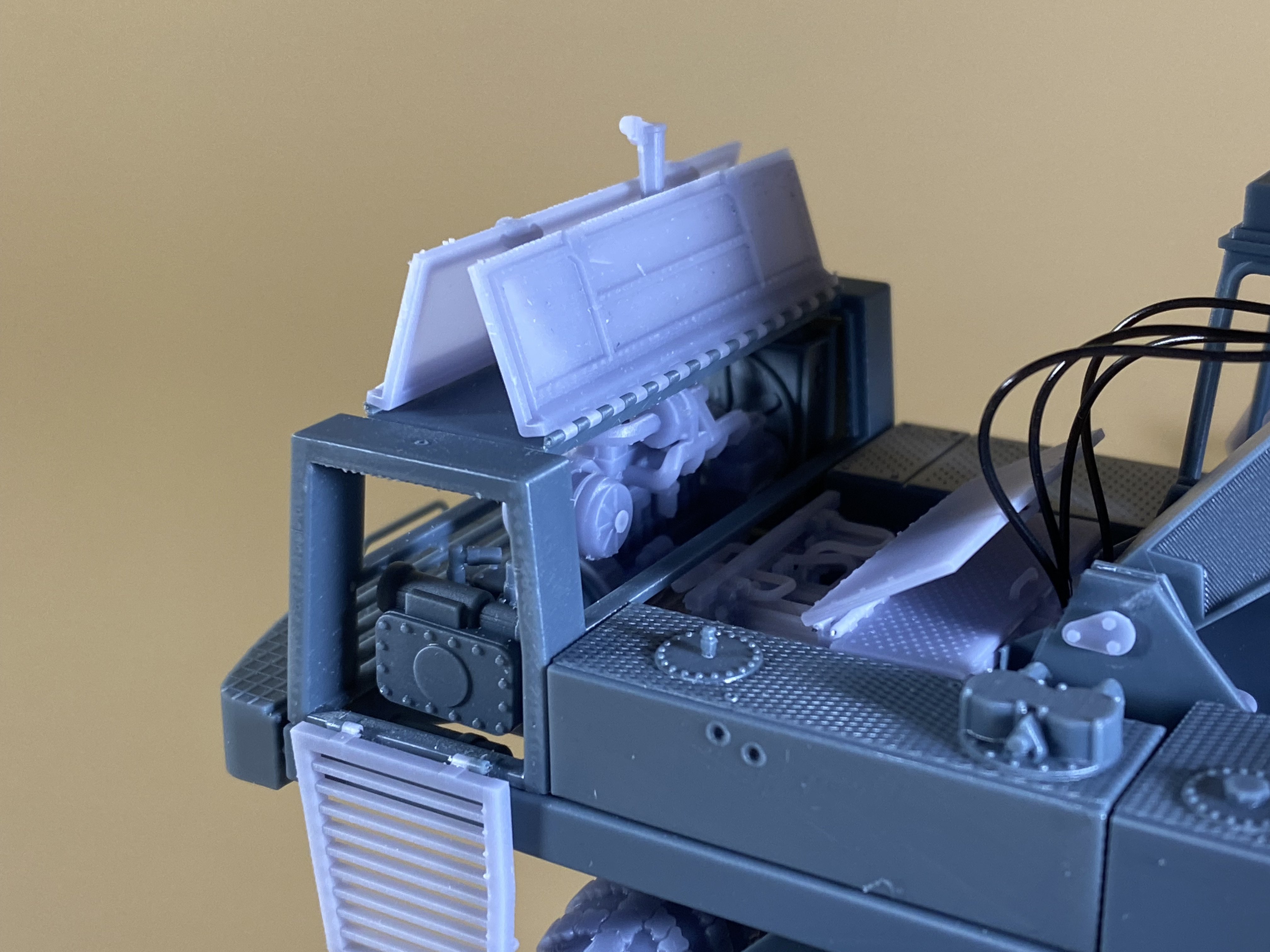

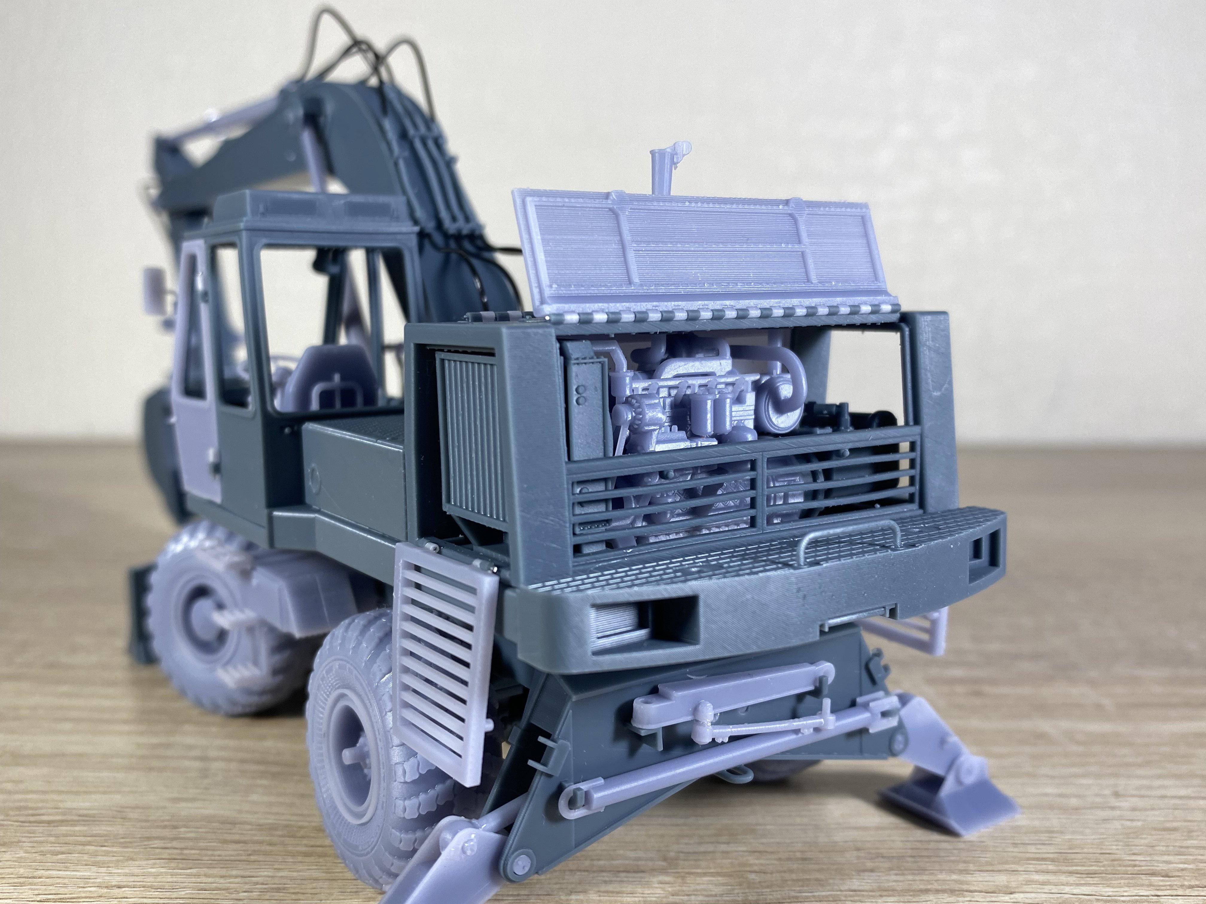

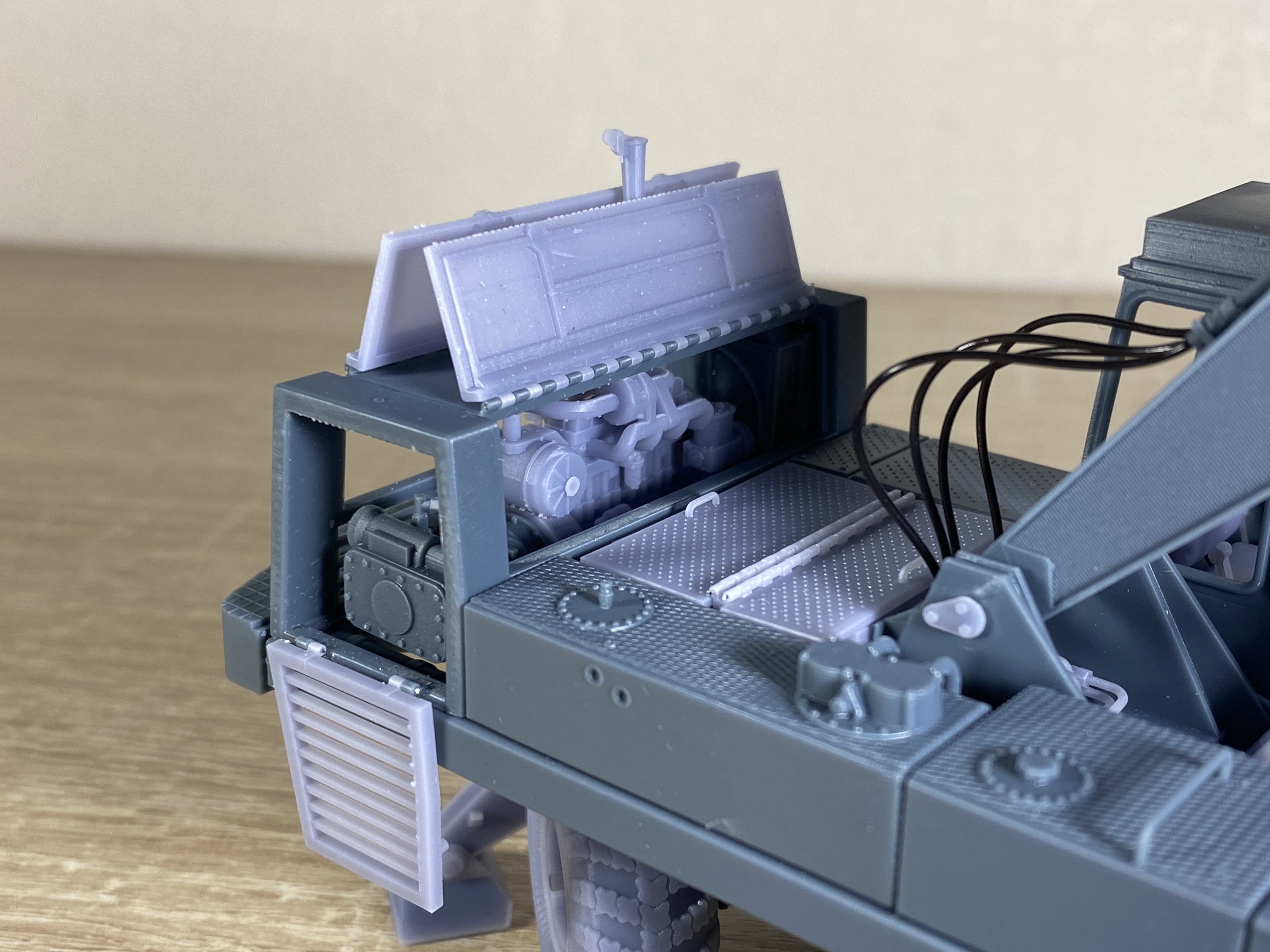

Самое геморройное - двигатель и гидравлика. На один только двигатель у меня ушло около недели. Изначально не хотел делать СМД, думал выпустит кто-то. Но СМД в планах только у Red Iron Models, и то СМД-14. В итоге нарисовал СМД-17Н, но с упрощениями - придерживаясь необходимого визуала.
Гидроразводку платформы я тоже не хотел делать, вот честно) Но где двигатель, там и гидравлика... Позволил себе некоторые упрощения в части разводки магистралей - соблюдена общая концепция, но не 1 в 1 как на настоящем.
Диски, как оказалось, отличаются от КрАЗовских, поэтому тоже отрисовывал с нуля. Предусмотрена возможность натянуть харьковскую резину.
Стекла изначально задумывал "вырежи сам" по шаблону, даже ПЭТ-пленку 0.5 мм купил и шаблон нарисовал. И вроде бы все несложно, но хотелось чего-то более качественного и серьезного. Попалась мне мастерская KAV-Models, они режут для GunTower стекла. Созвонились, поговорили. Режут из пластика 0.3 и 0.5. В отличие от ПЭТ - пластик не должен желтеть со временем. В итоге нарезанные стекла оказались не сильно дороже, чем "шаблонные", а удобнее оказались в разы (Я уже затестил, да. Выламываешь с основания и все готово)
Декали тоже решено было добавить к набору, хотя изначально не хотел. Предусмотрено возможно желание кого-то покрасить экс в желтый, красно-белый экспортный, или сделать переходный из 4321 в Атек (с надписями Атек-4321В или Атек-881 - хотя это и не совсем корректно для данной модификации). Рисовал сам - вообще впервые работал с Corel'ом. Тут и накосячил - одна из черных полос "не в том" цвете, и получилась светлее. Сначала печатал на прозрачной самоклеящейся пленке и клеил на тестовую модель, чтобы все подошло. Декали заказывал у Николая Художника (не реклама, просто для инфы).
Оптику пока решил не добавлять в комплект - дальше посмотрим. Предусмотрена установка оптики от ТриА (ПФ-204, ФГ-16Н, ФП-132)- делал по замерам их изделий. С оптикой вообще забавная история. Написал ССТ и ТриА с просьбой предоставить некоторые размеры. ССТ прочитали и отморозились. Вообще. Ни здрасьте, ни насрать. Ладно бы это какая-то коммерческая тайна была, но по-моему это просто неуважение. Ну да ладно...

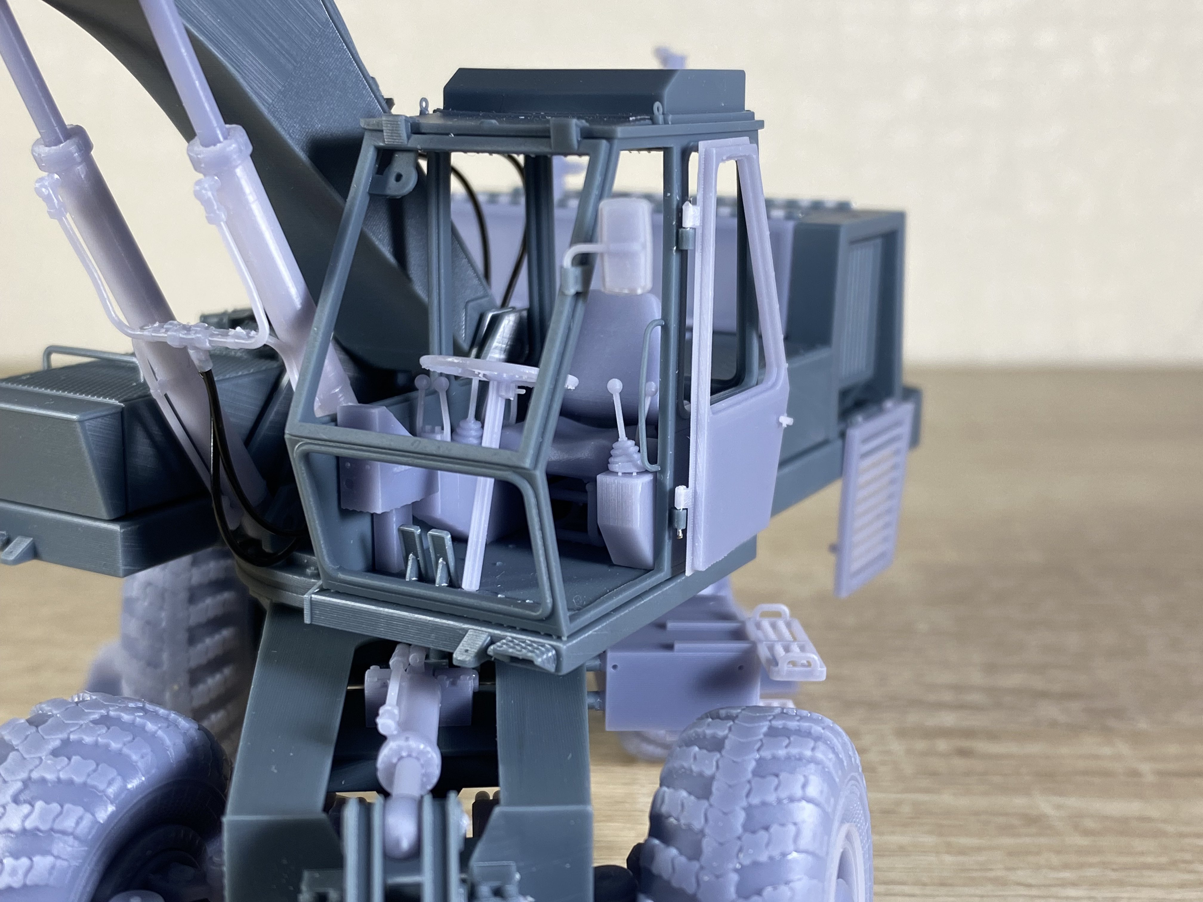

Часть люков на платформе и дверь кабины задуманы открывающимися - это и реализовано. Хочешь - делай открывашку, не хочешь - вклеивай)

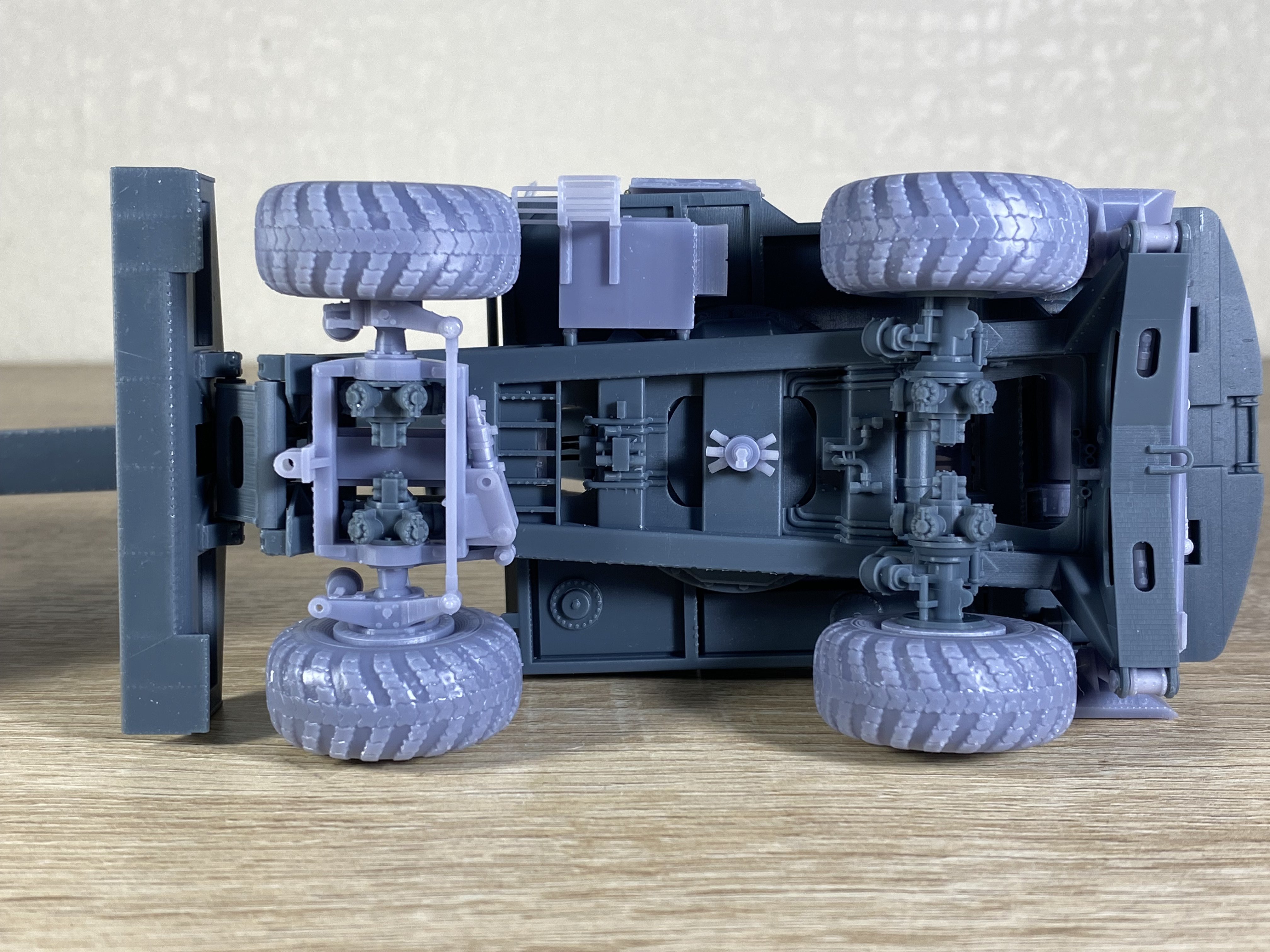

Передний мост поворотный - даже гидроцилиндр поворота можно сделать подвижным, балка тоже качается как на всамделишном) Колеса крутятся на подшипниках.
Детали жесткой сцепки тоже можно сделать подвижными, хотя в этом я особого смысла не вижу)) Но вдруг кто захочет к КамАЗу прицепить)
Для печати планирую использовать два типа смолы с разными свойствами. Там, где вероятность сломать деталь выше - смола более гибкая. У некритичных деталей - более прочная. Но тоже хрупкая, зараза...
Все остальное для сборки в комплекте будет: шлангочки, проволочки, подшипнички. Осталось самое страшное - посчитать затраты)
На этом все, и так много букав получилось))

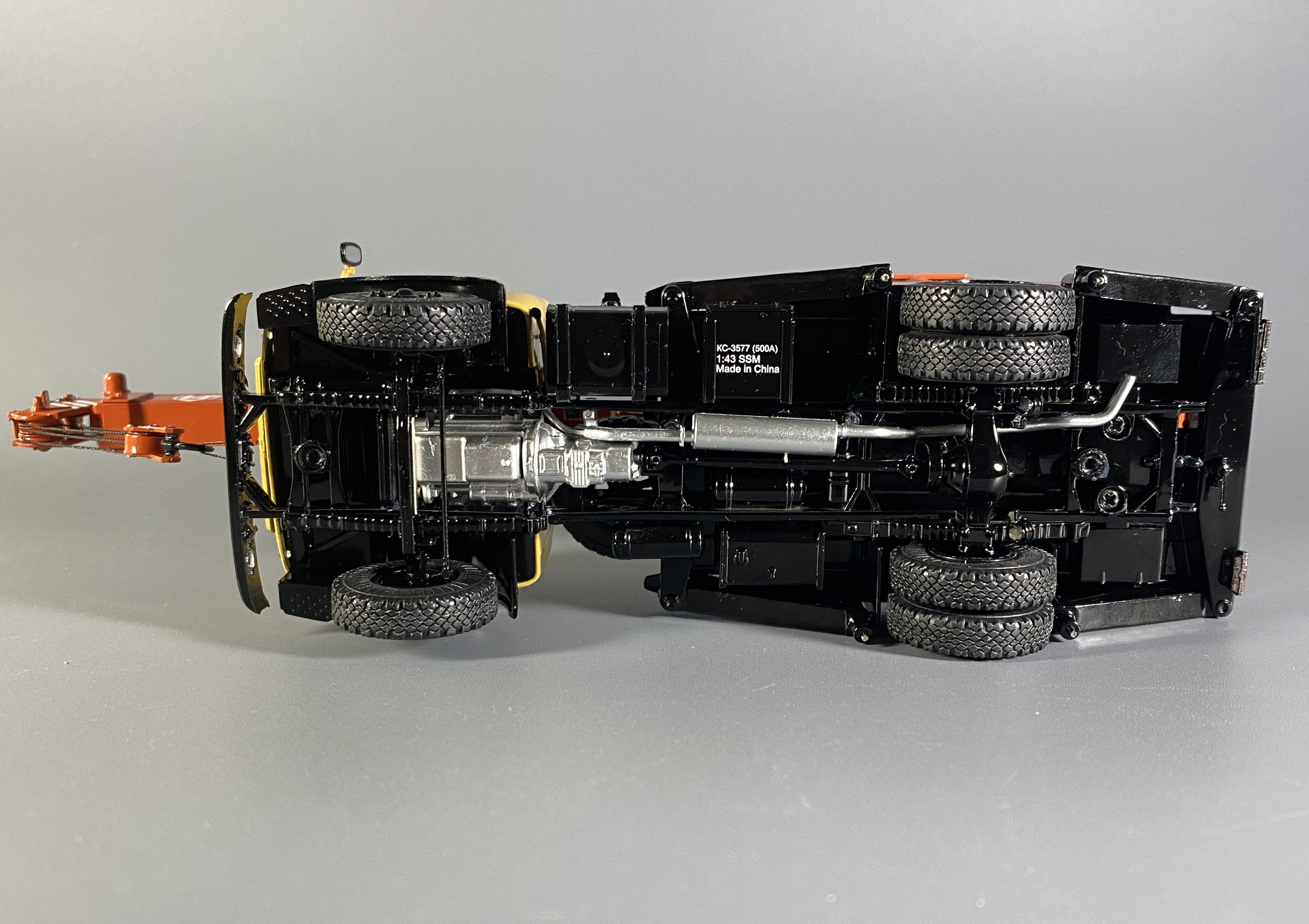

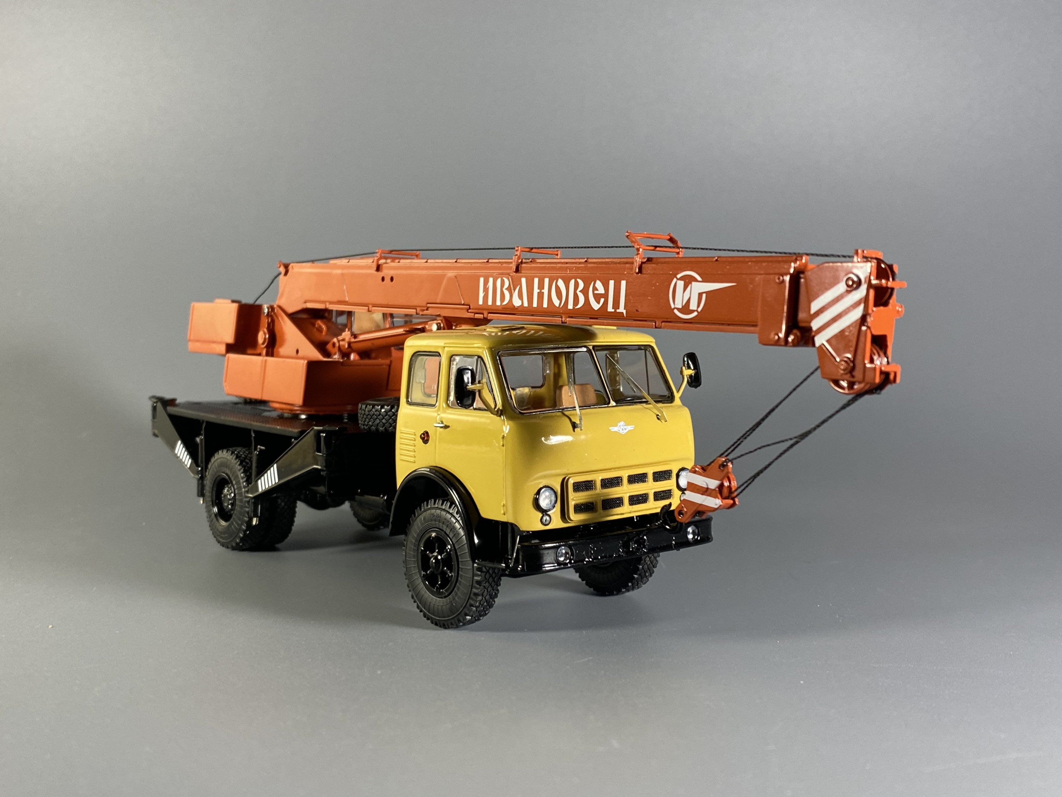

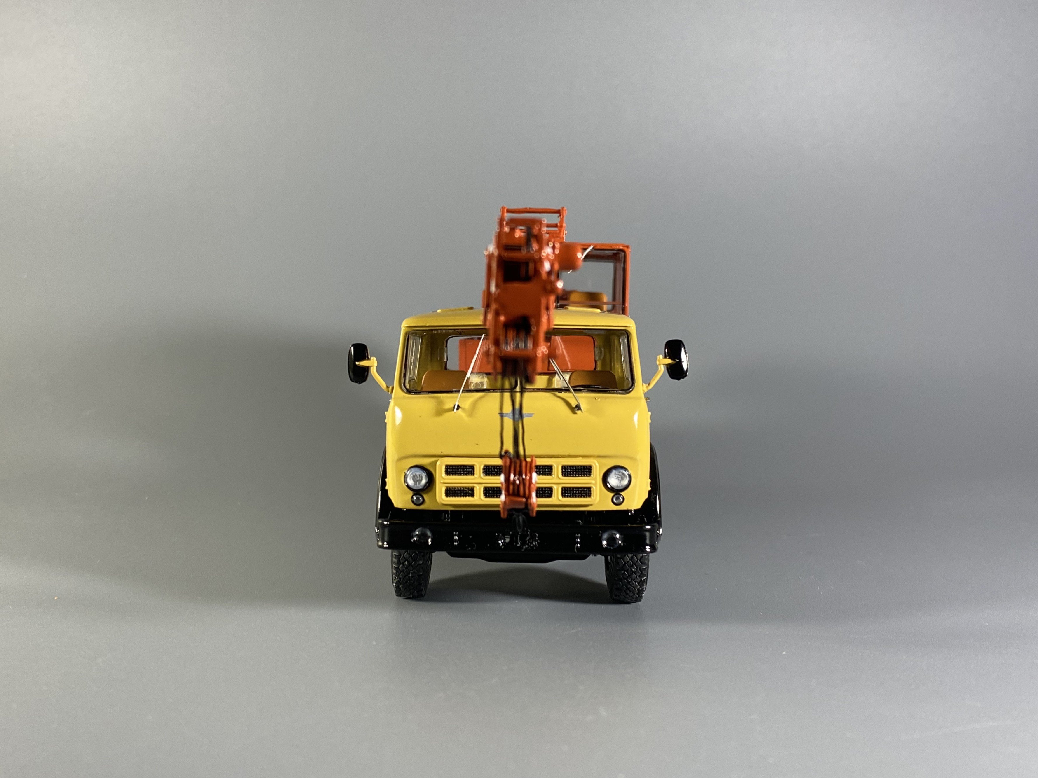

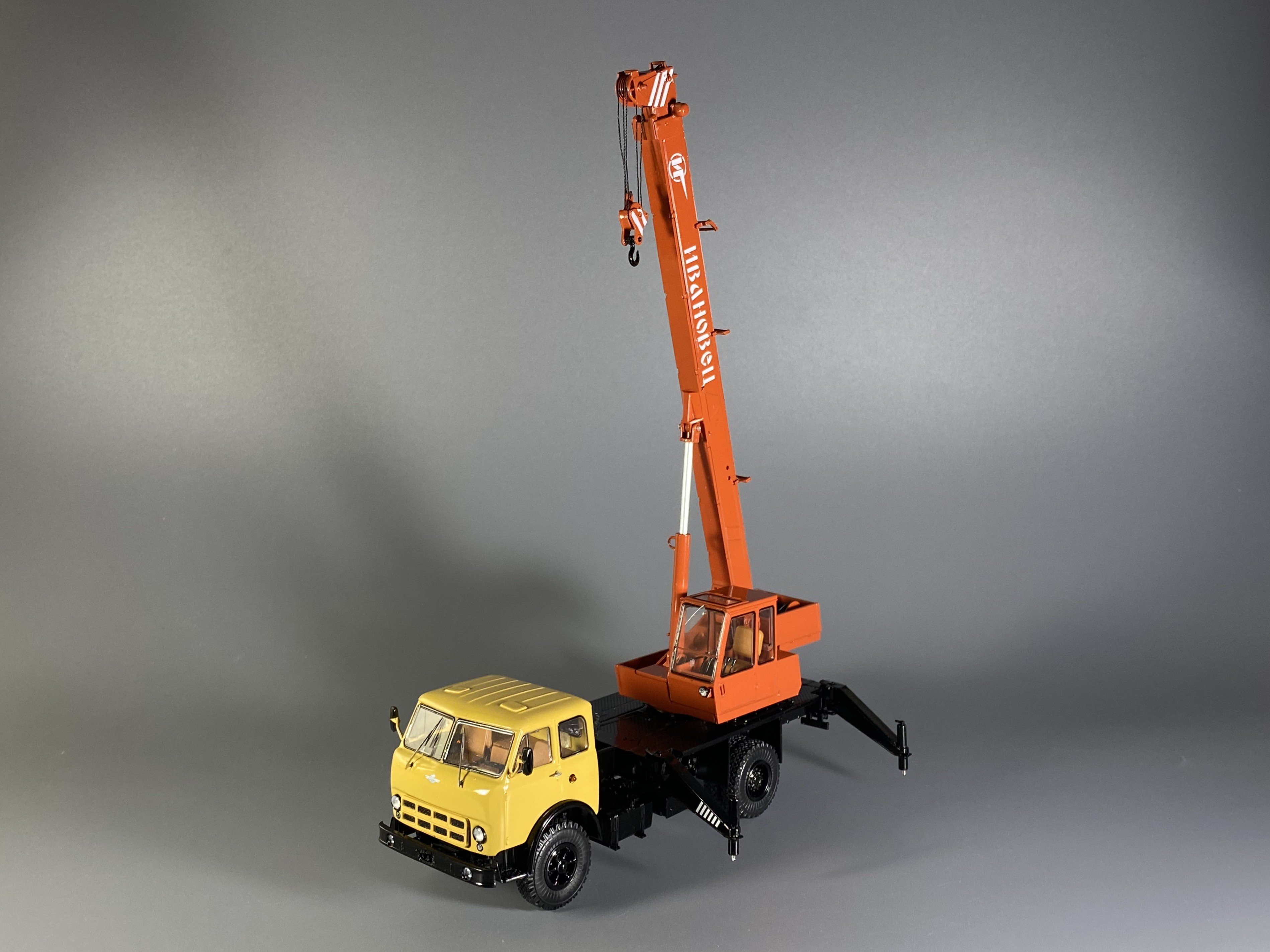

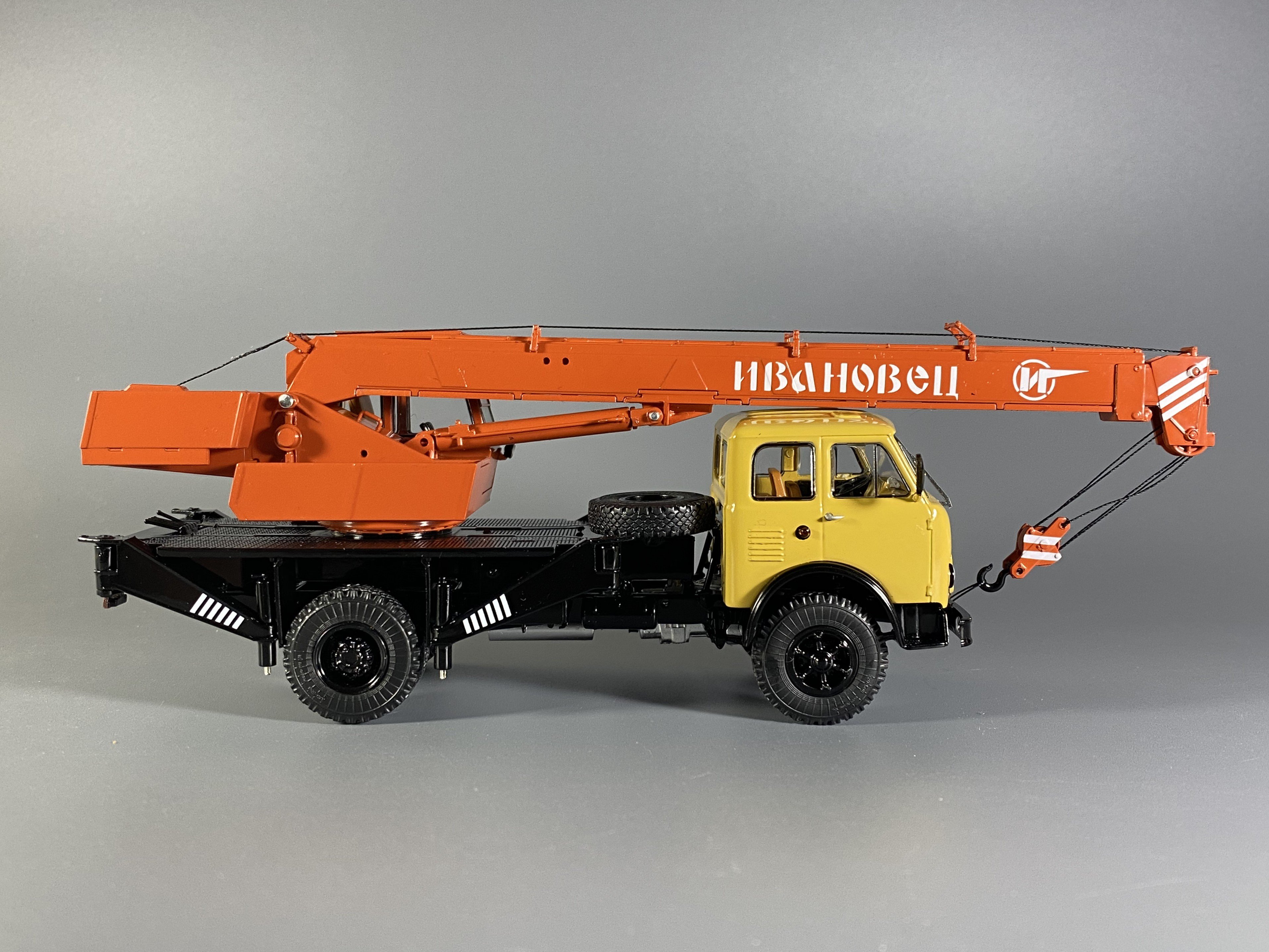

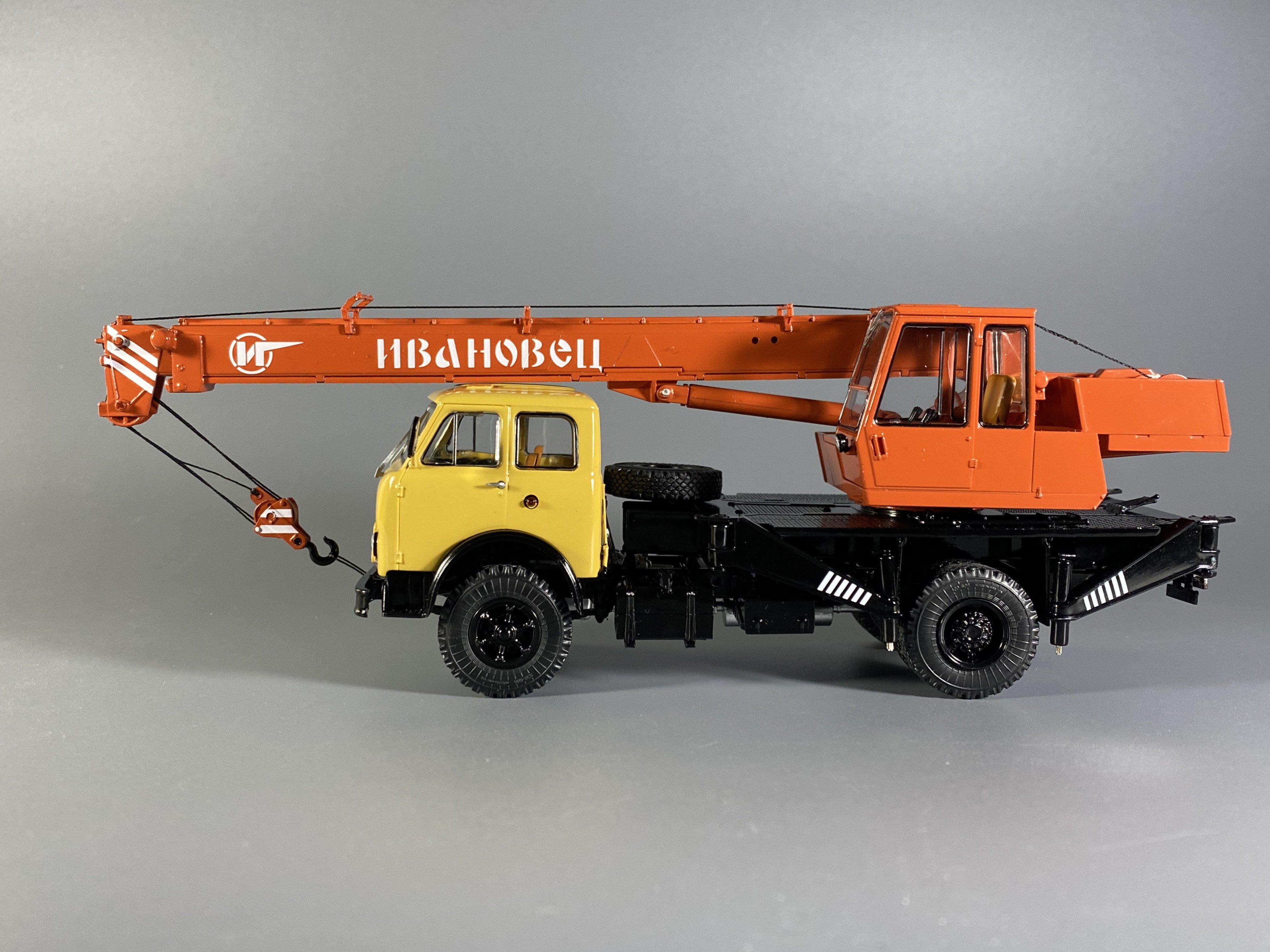

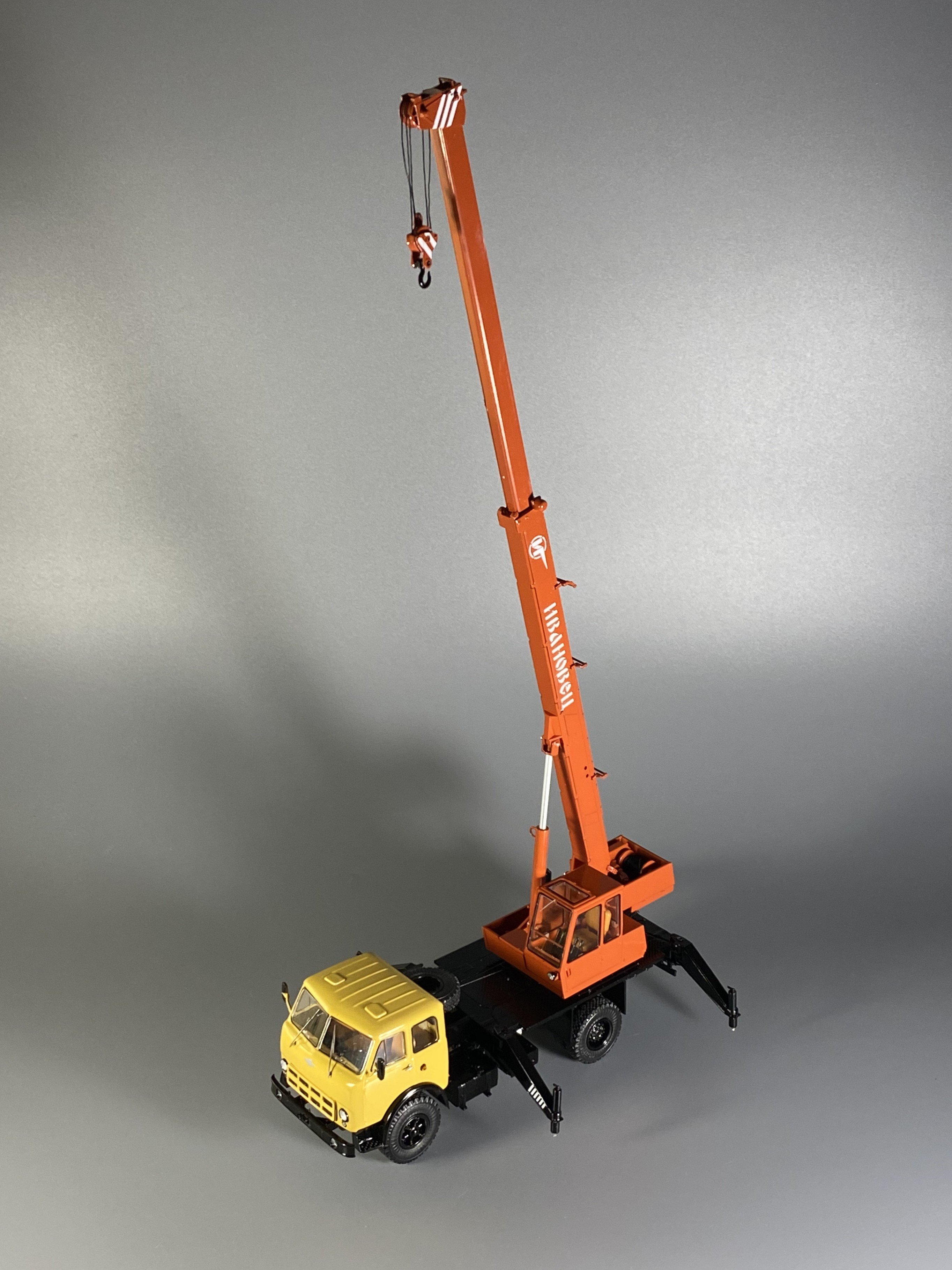

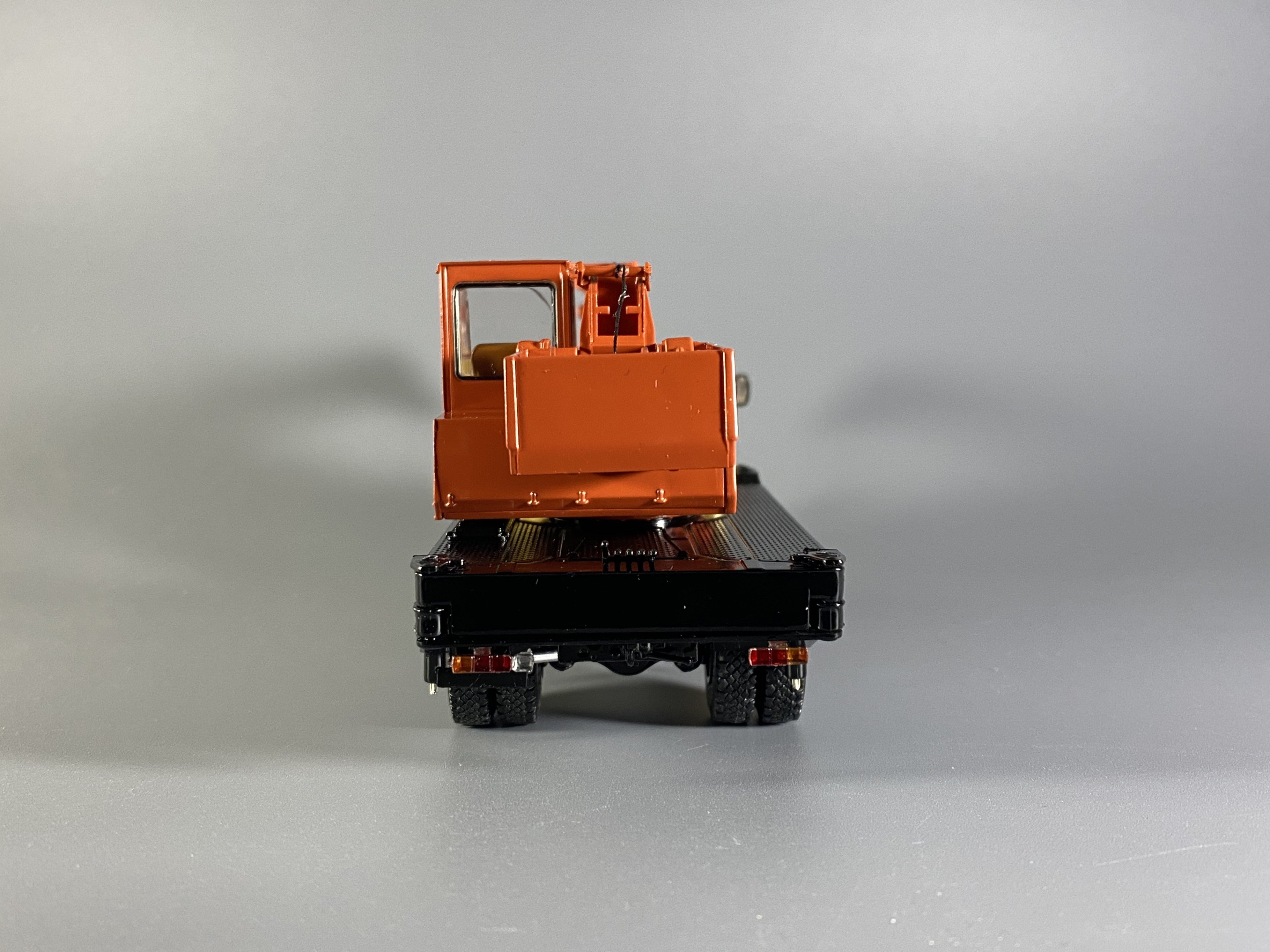

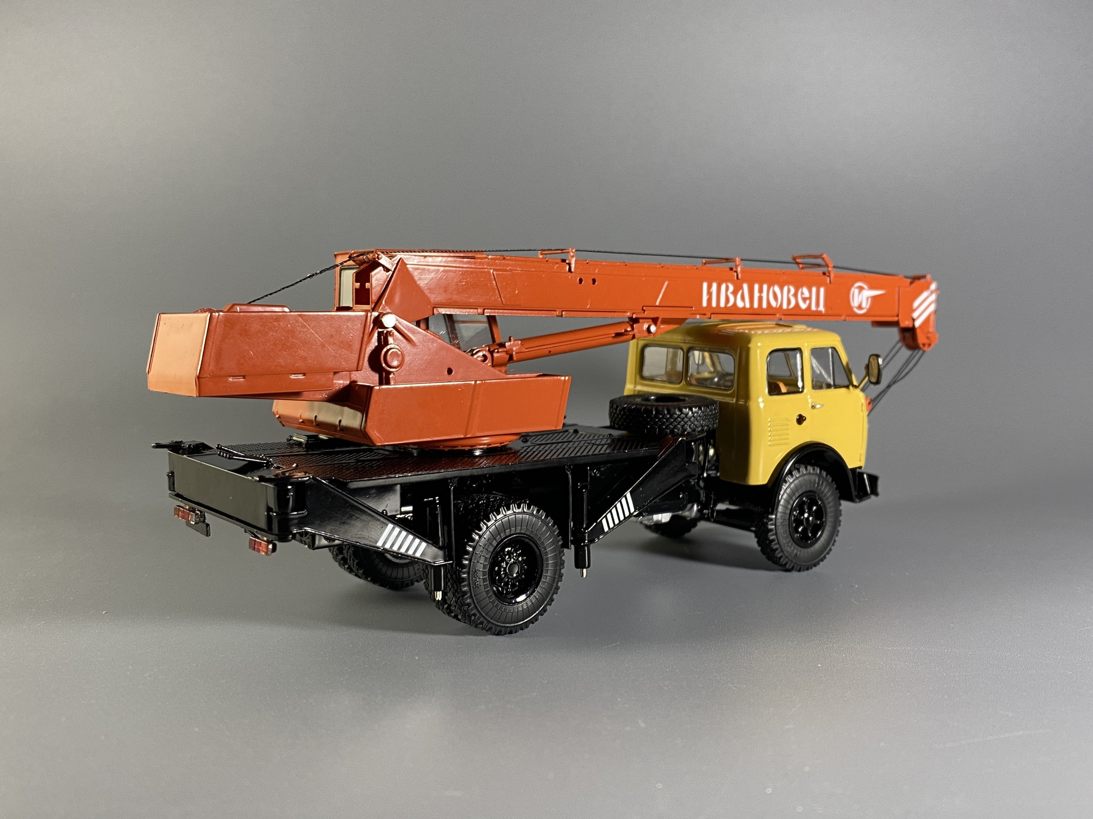

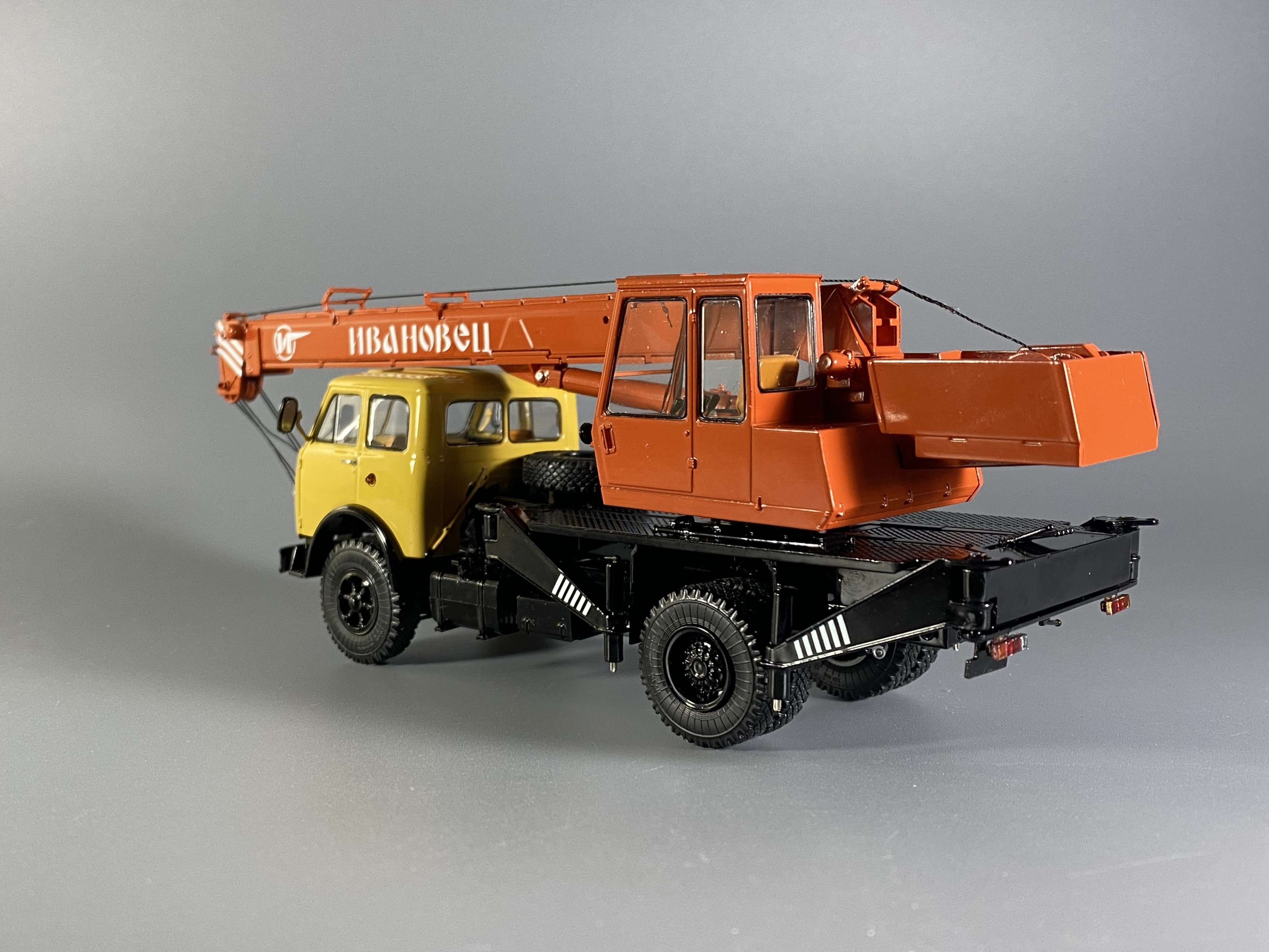

В зачаточном состоянии у меня уже с год лежит набор допов для КС-3577.
Не хватало нормальных замеров, а на модель или кит что-то я не созревал. Один из заказчиков даже готов был выслать детали для обмера, но внезапно вышел этот зверек. Заказал. Хотя я все ждал в AVD Ивановцев... (в прошлые выпуски не получилось взять). Да и логика была такая, что если вышел SSM, то набор для сборки будет не скоро (очень надеюсь, что ошибаюсь).
Про несоответствие установки и шасси говорить не буду - такие варианты были, хоть и возможный колхоз.

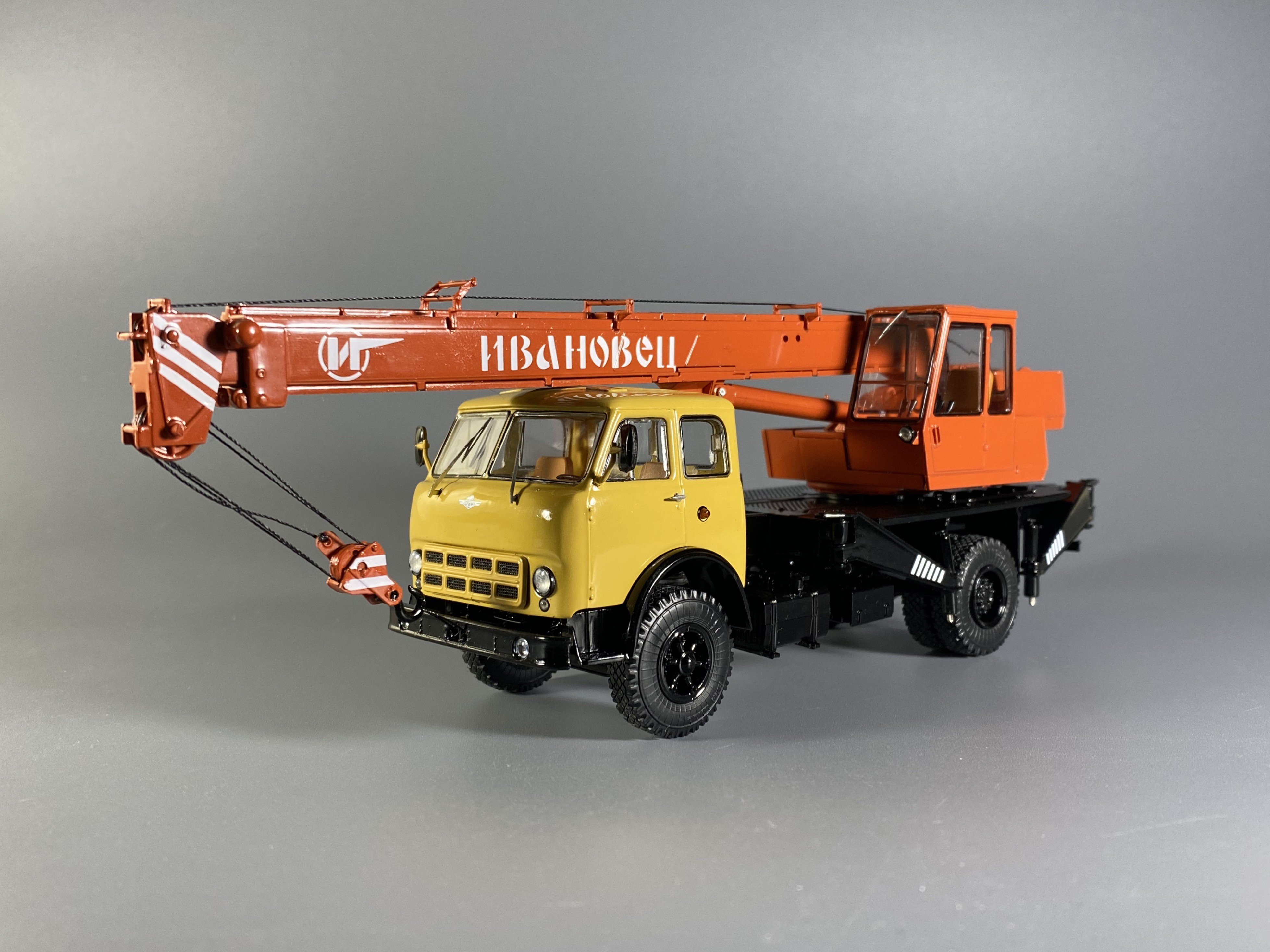

На фото не получилось передать реальный цвет((( Кабина по факту ближе в бежевый, а не в горчичный. Установка - что-то типа сурика. В целом - цветовое решение очень приятное, и весьма мне нравится!
Вся модель какая-то раскосая - отверстия в опорах кривые, собрана тоже наотлюбись. SSM реально как лотерея - повезет/не повезет
Стандартно заклеенные тросы. И хочется еще декалей добавить, да. Но потенциал для оживления есть - лебедка рабочая, стрела телескопируется, штоки опор выдвигаются.
Дальше раздербаню для обмеров и, скорее всего, пойдет в продажу как несоответствующая оригиналу) А я продолжу ждать AVD 😁
Исходники и чуть больше детальных фото тут (ссылка на мой ЯДиск): https://disk.yandex.ru/d/7Jd5INvUDZM6kA

Цены:
8800 руб. за полный кит - с двигателем, гидравликой поворотной платформы и открывающимися люками, которые закрывают гидравлику платформы.
6500 руб. за базовый кит - без двигателя, гидравлики платформы и со статичными люками.
Визуально отличаются только "видимостью" двигателя, радиаторов и гидронасоса под кожухом.
Добавлю тоже сюда фото.
