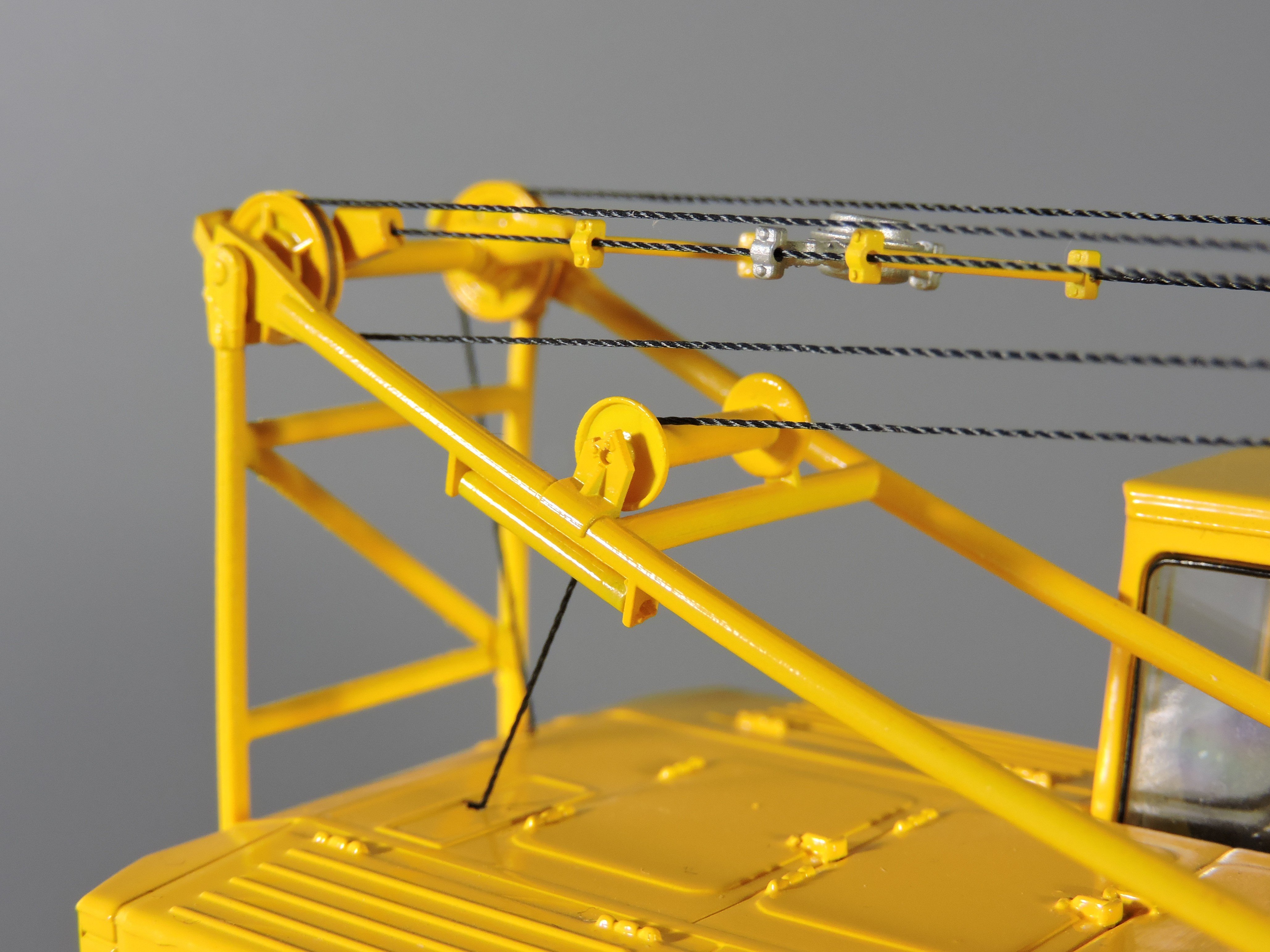

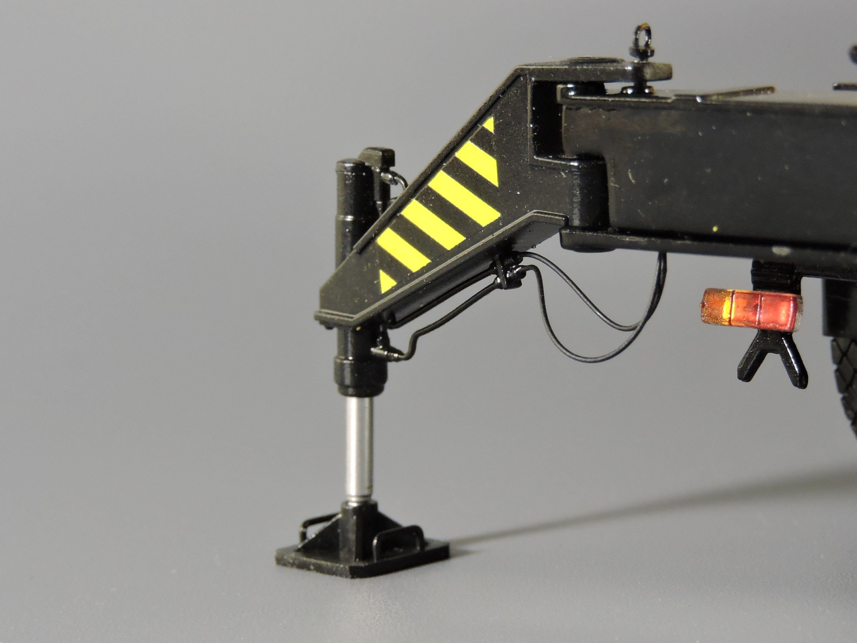

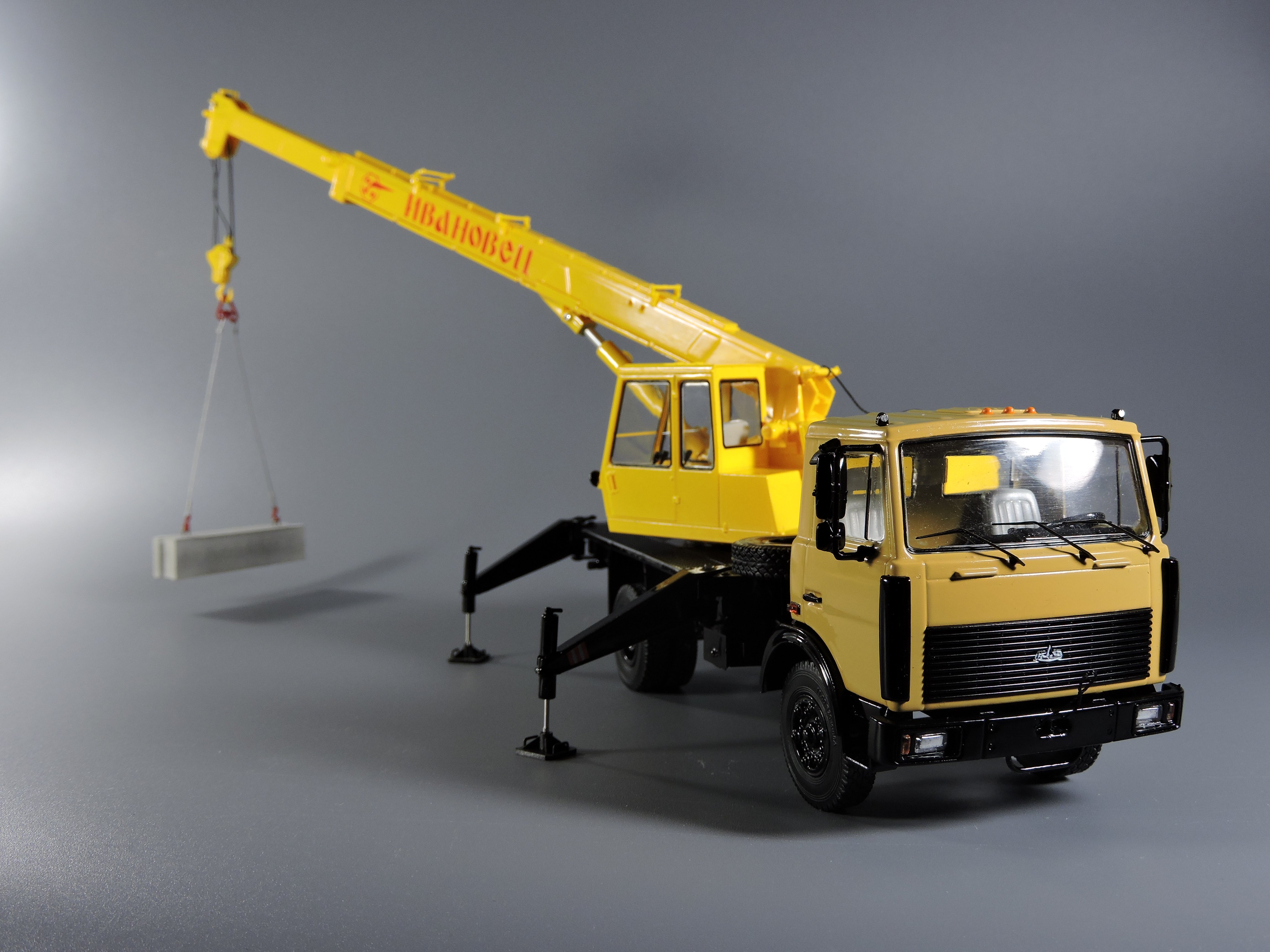

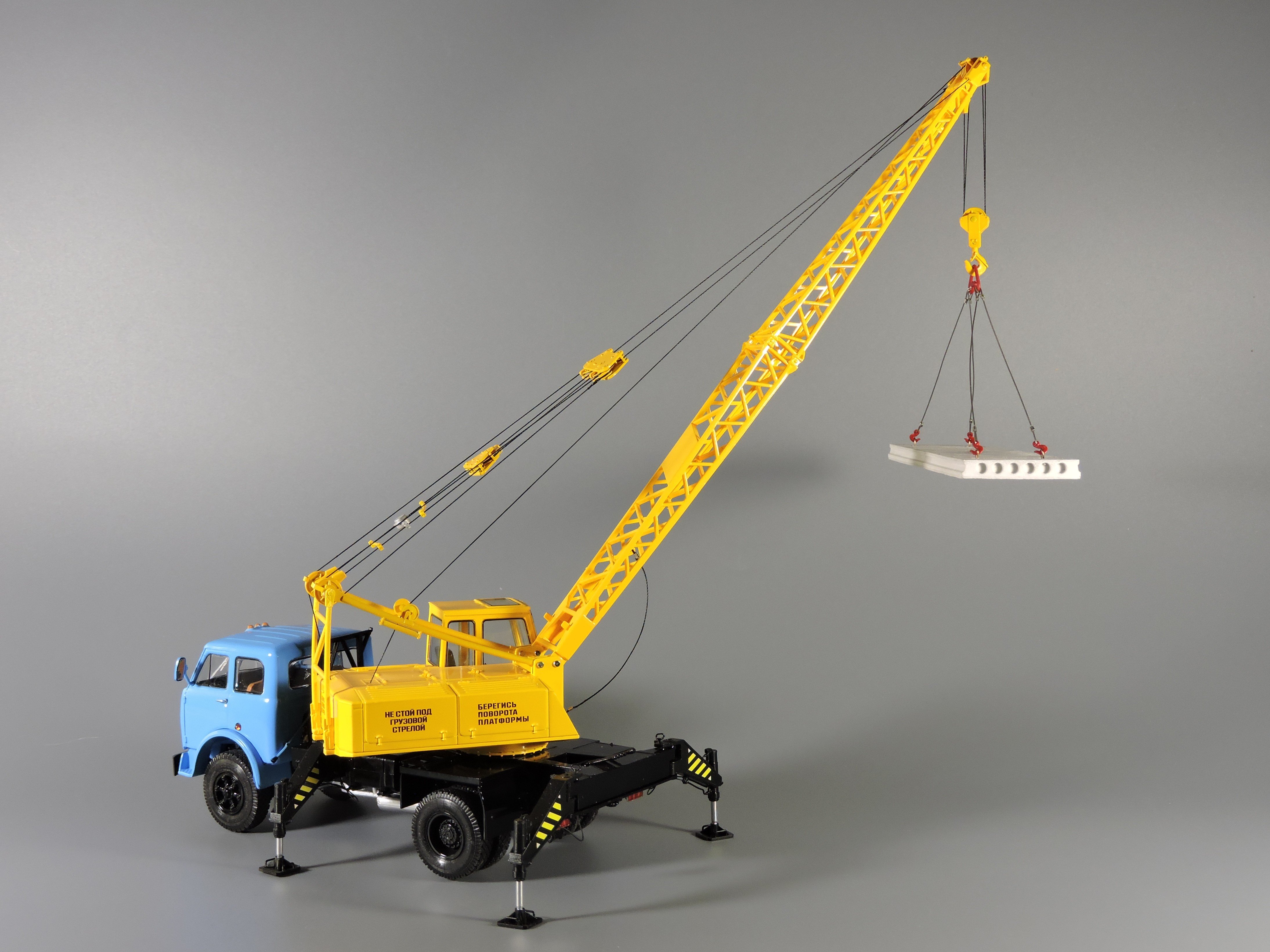

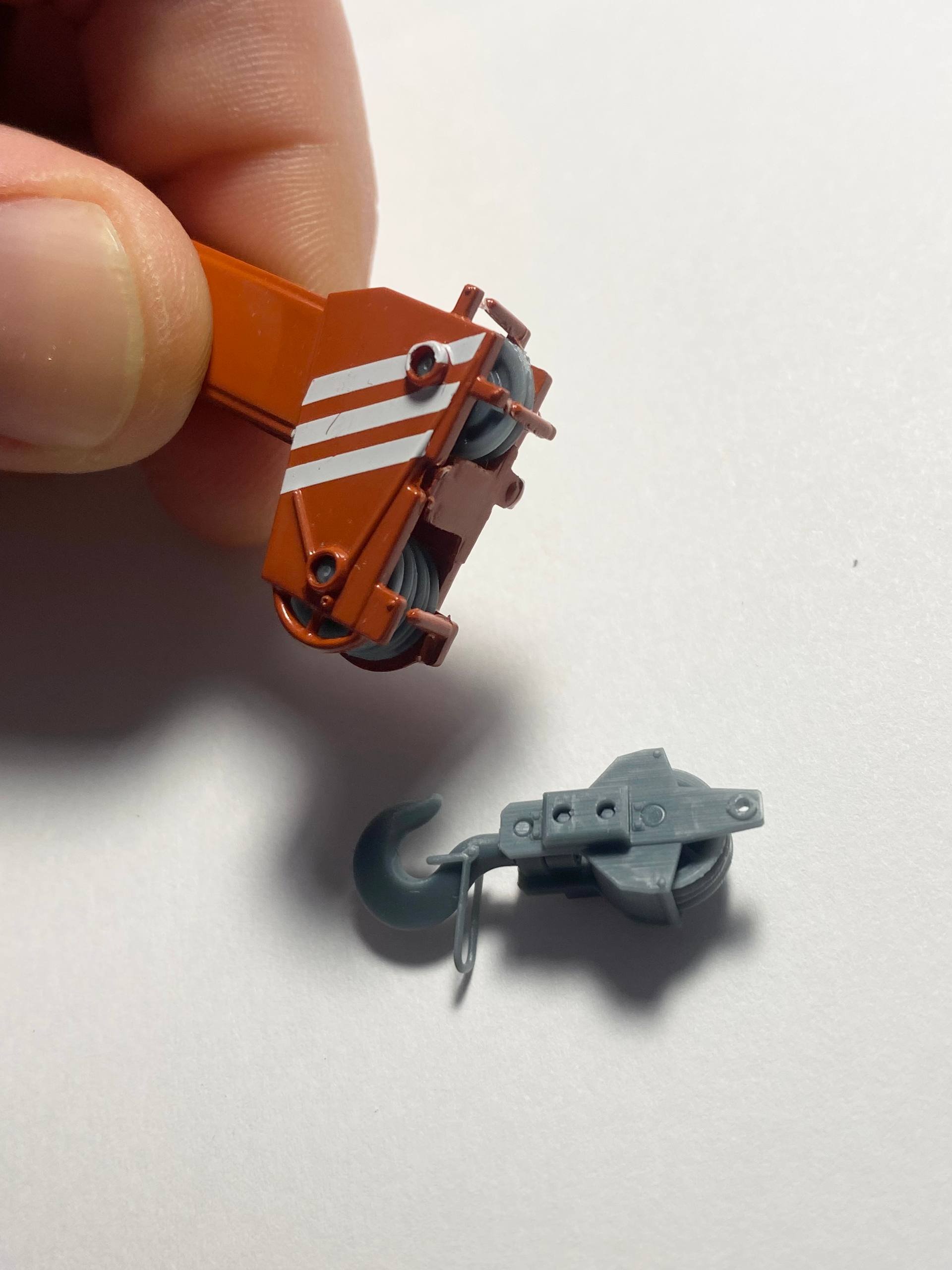

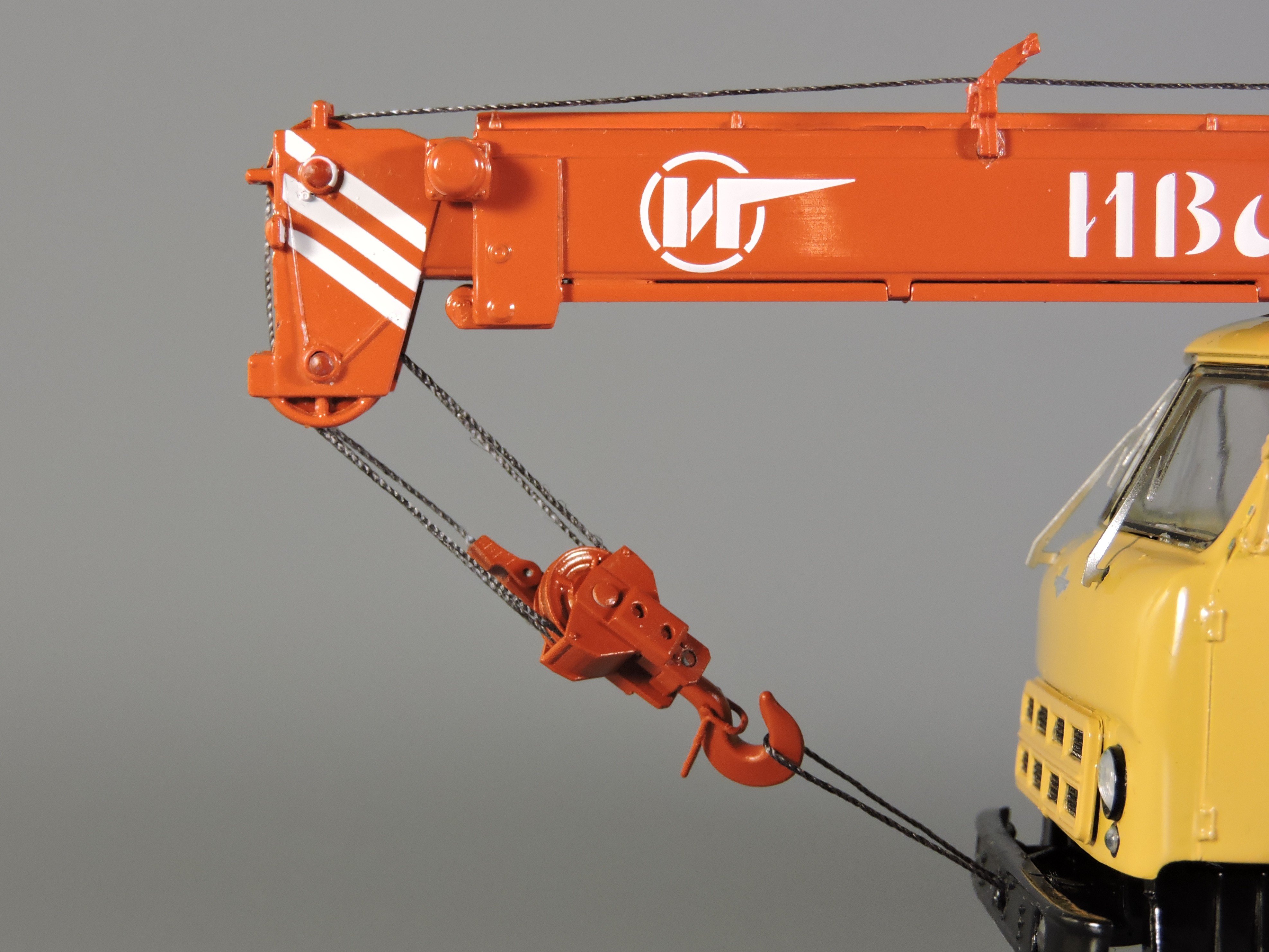

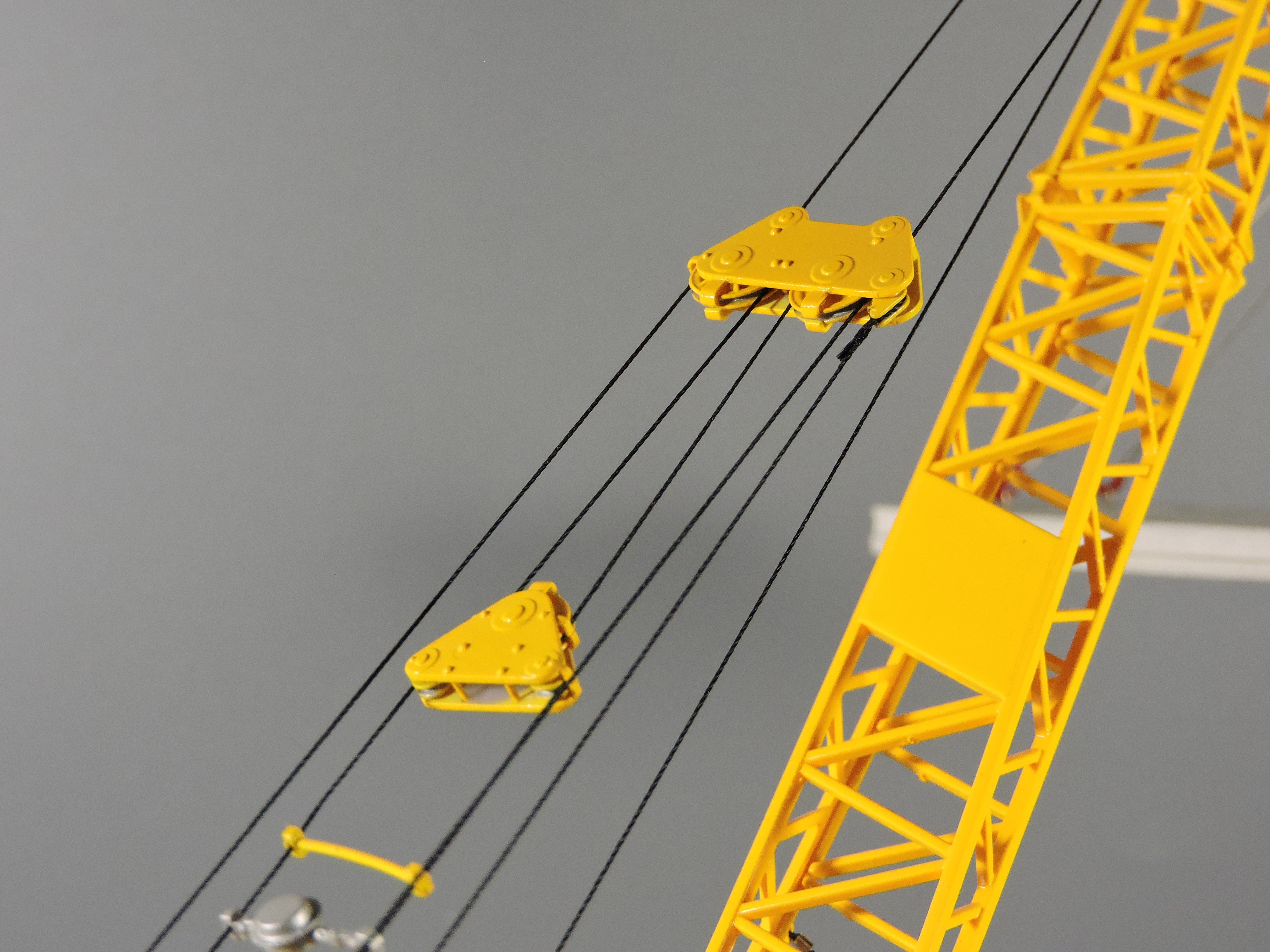

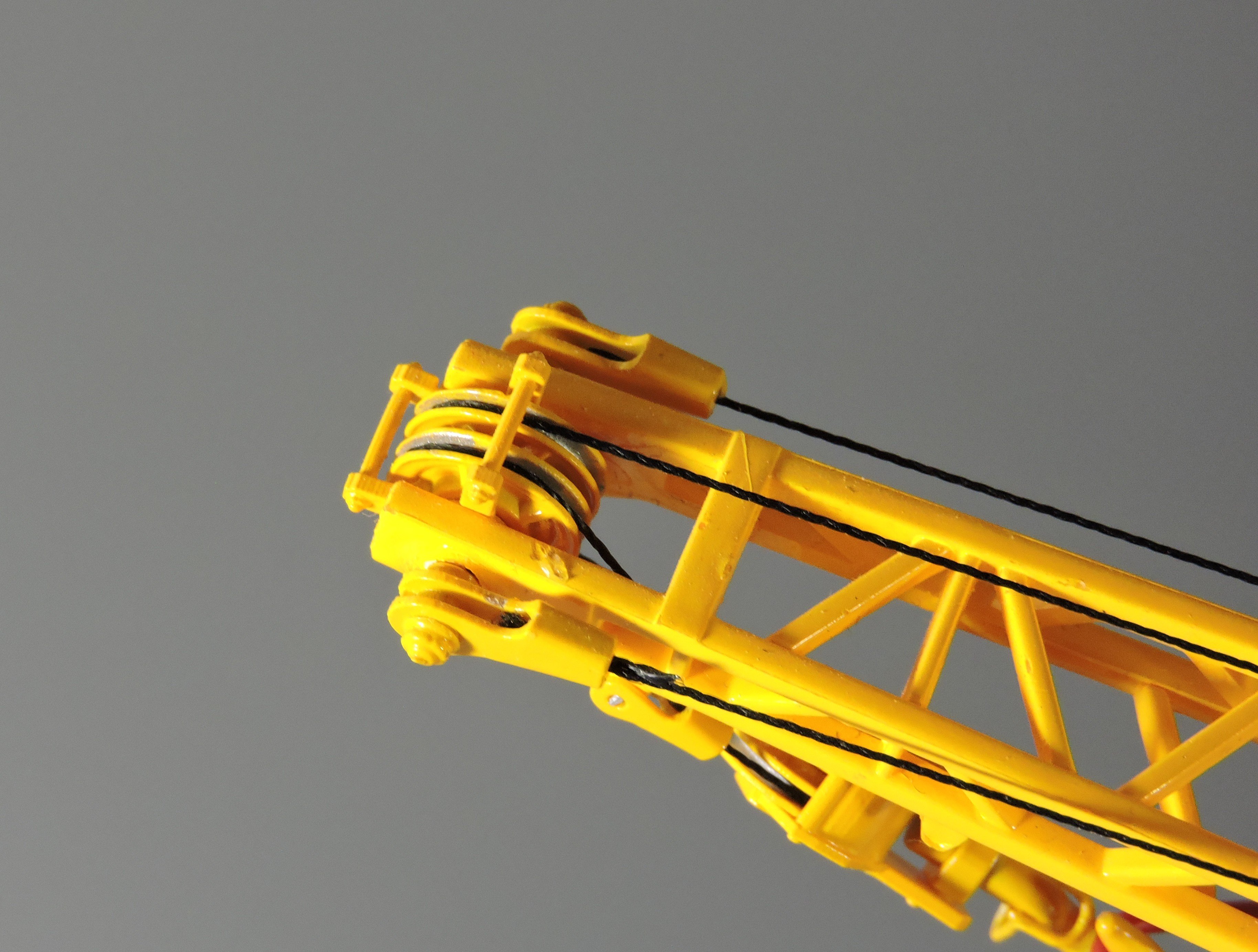

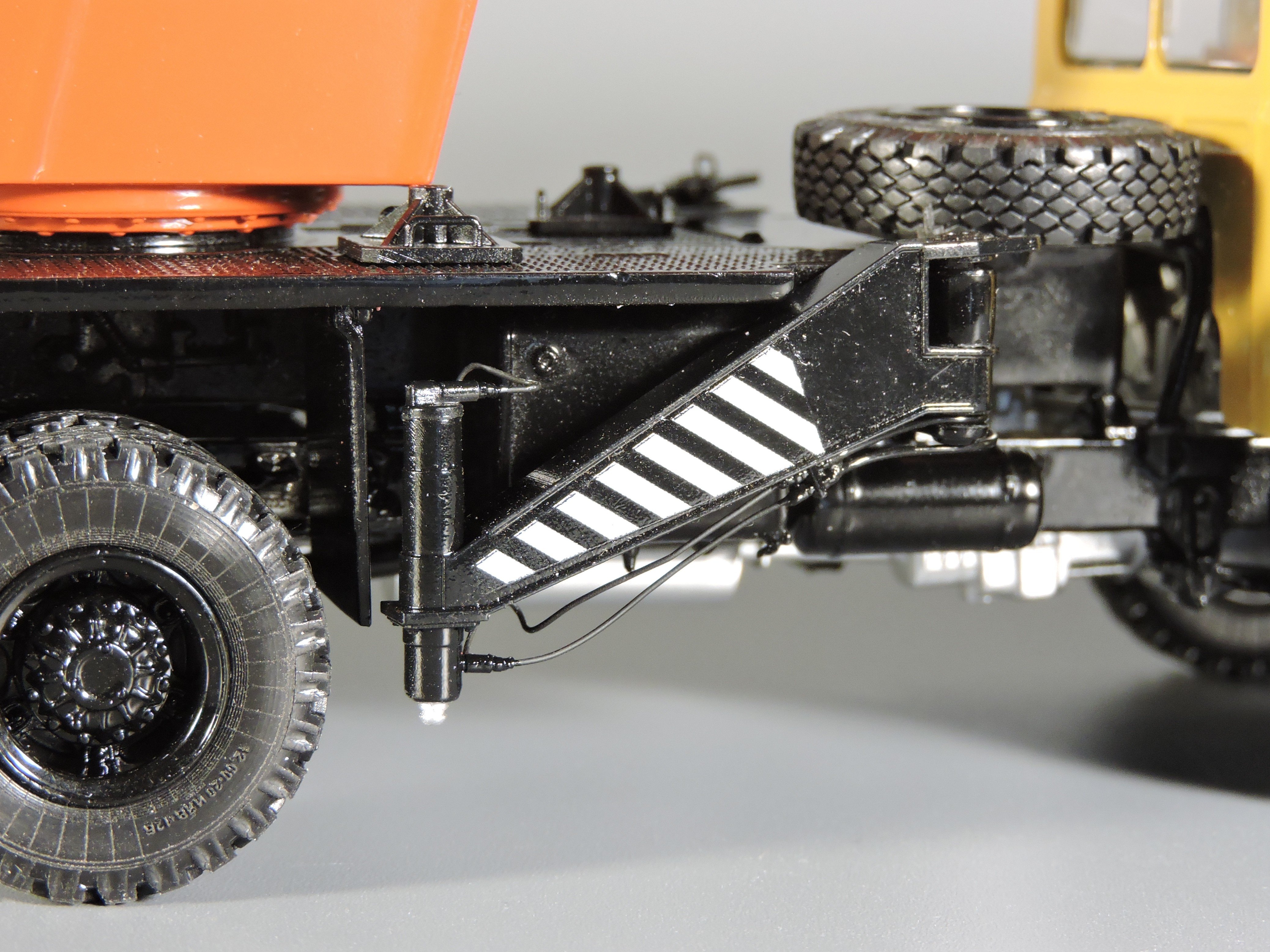

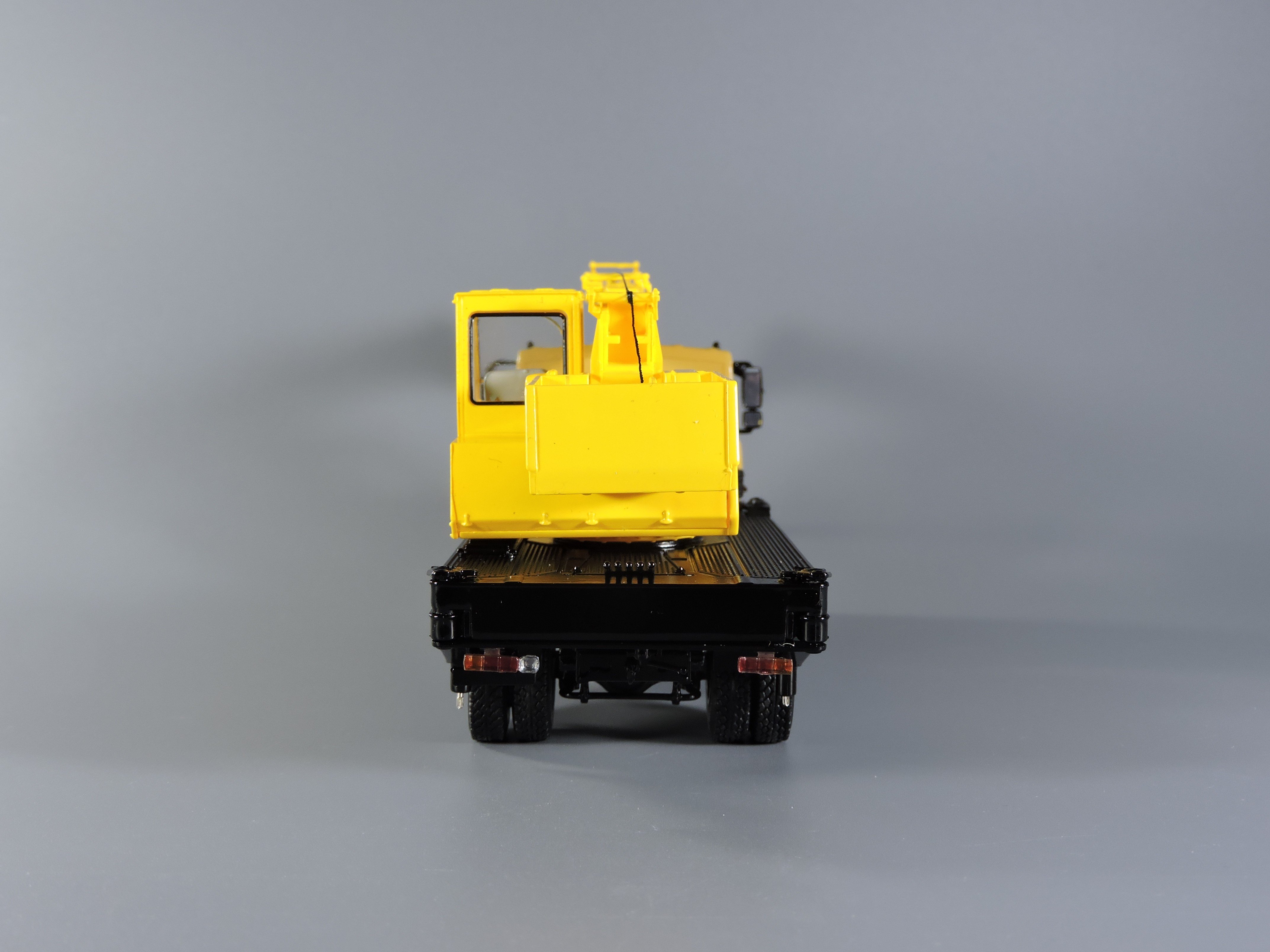

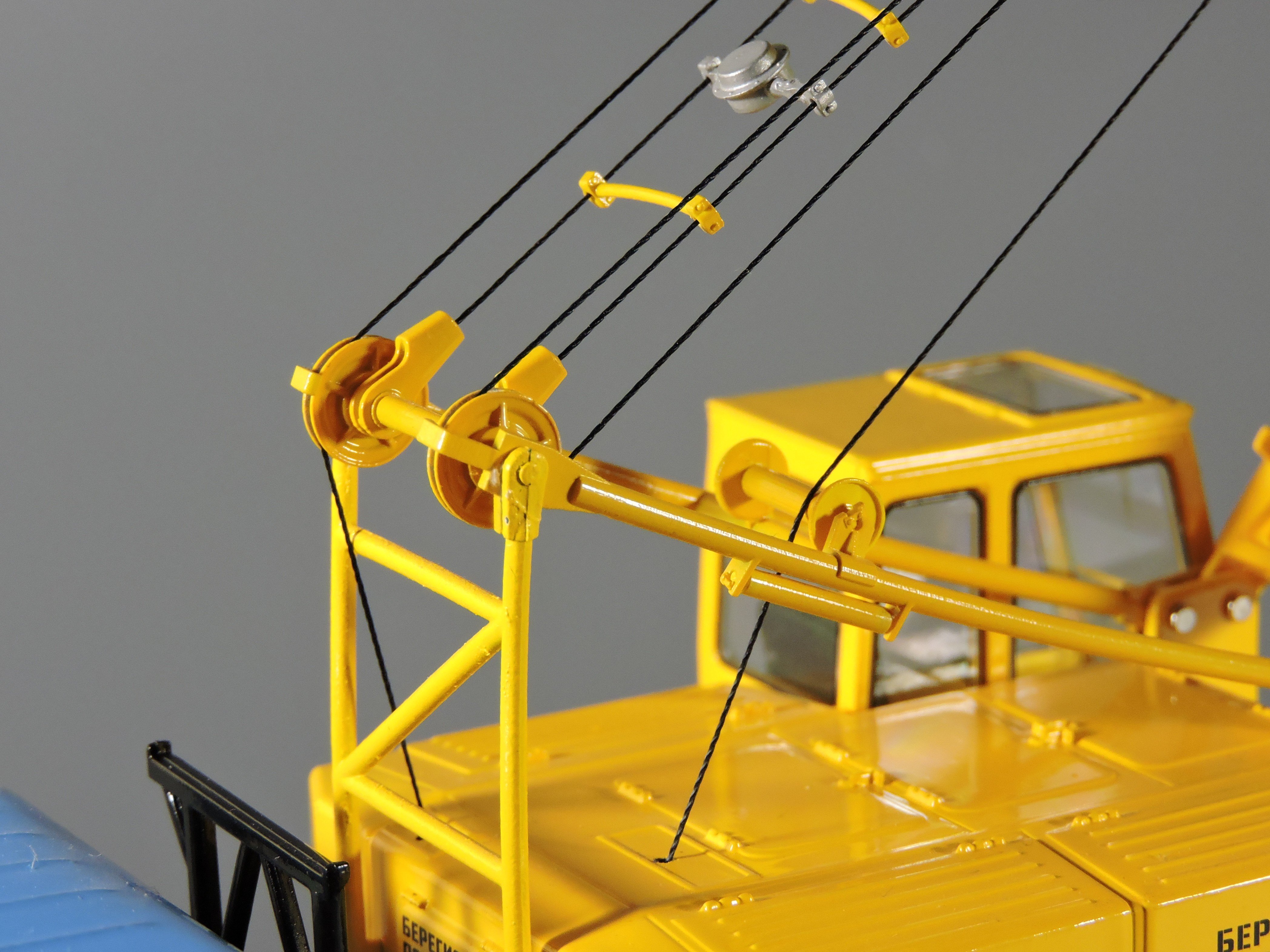

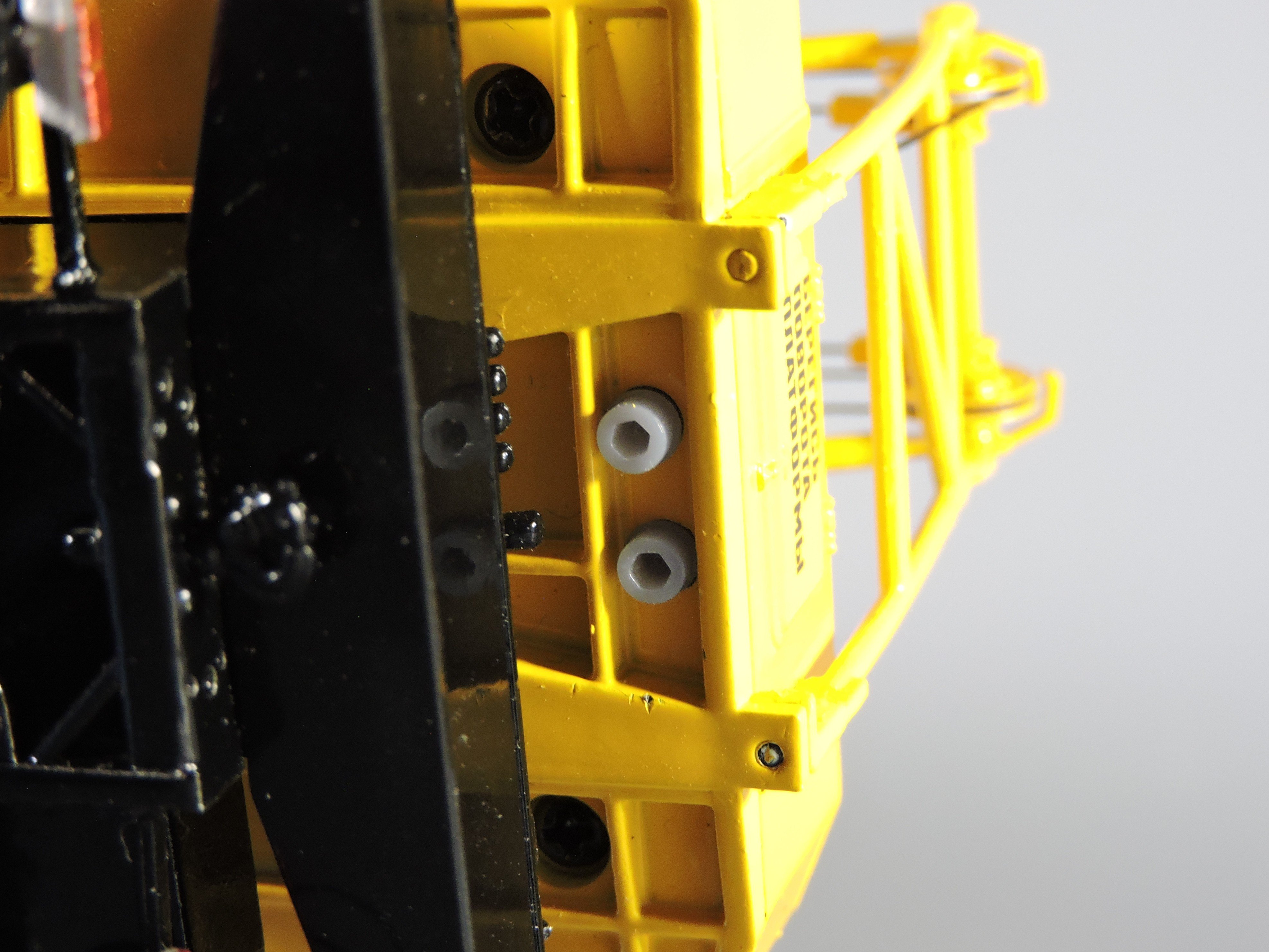

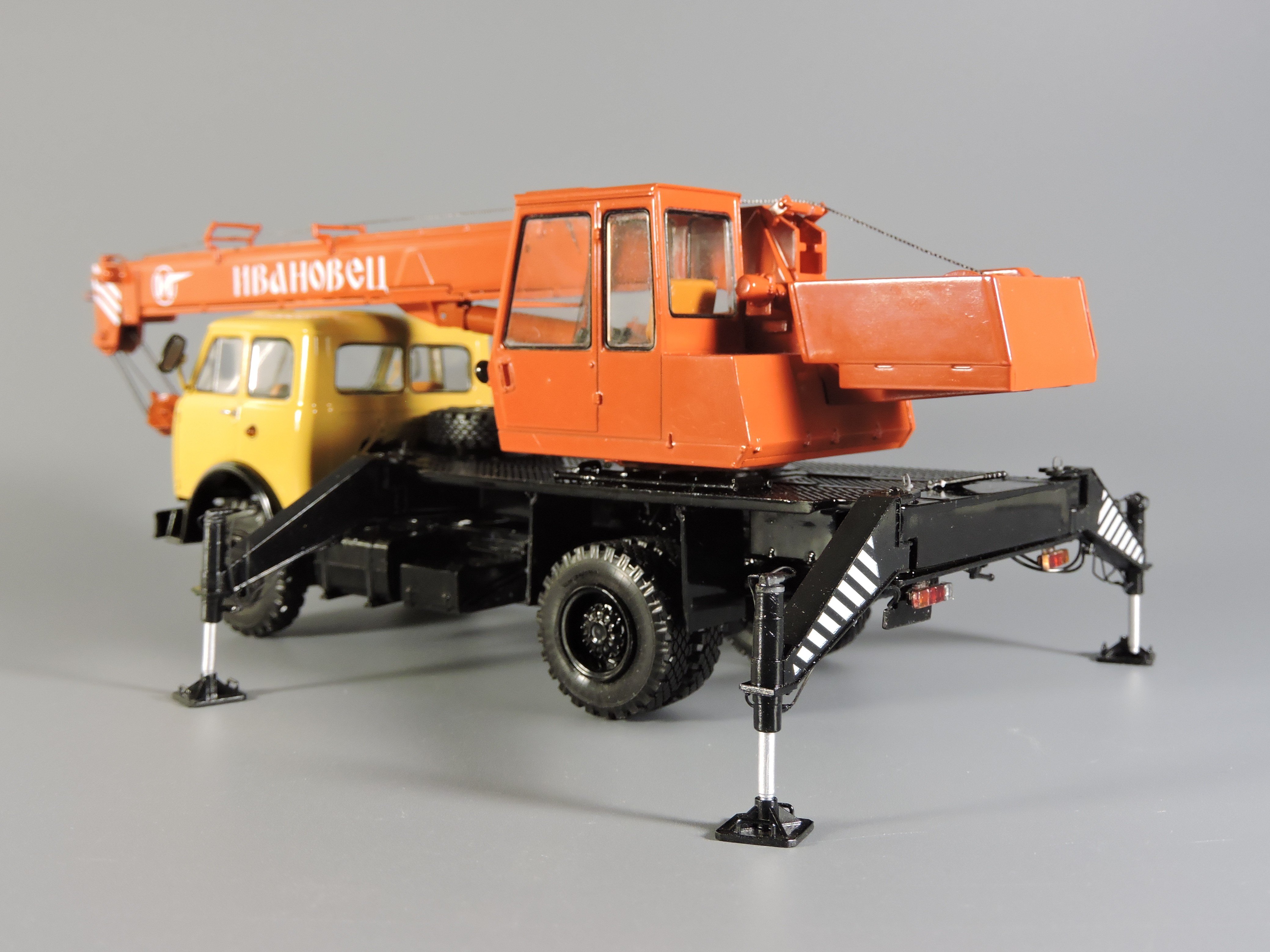

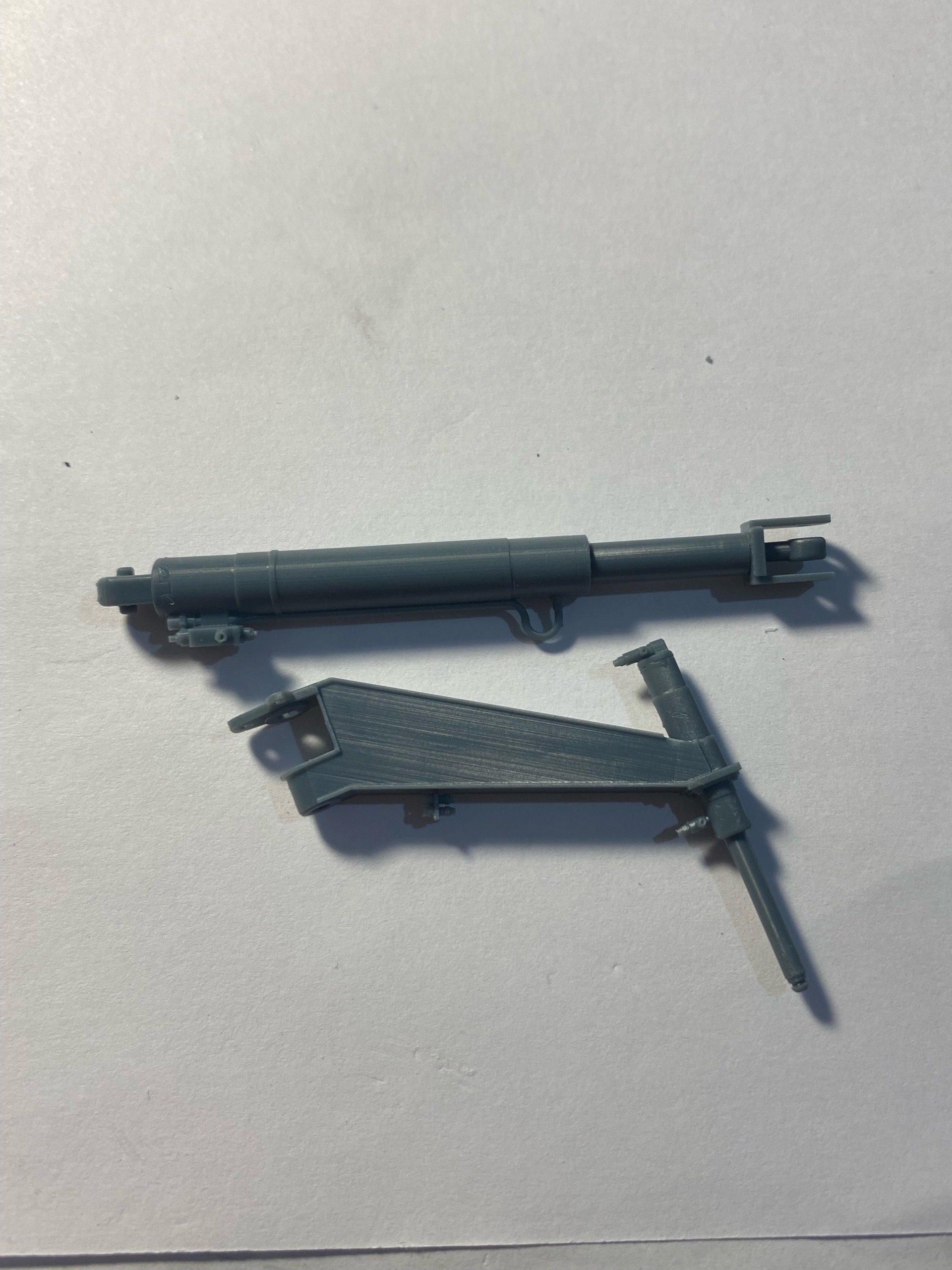

А тем временем я начал работу над набором дополнений для КС-3577.
Как оказалось:
- передние и задние опоры отличаются по размерам: задние на 2 мм короче. Визуально я не смог это определить - выяснилось по факту примерки.
- расстояние между "щеками" оголовка не позволяет впихнуть три блока, если блоки сделаны по замеру реальных. Сделал блоки чуть уже.

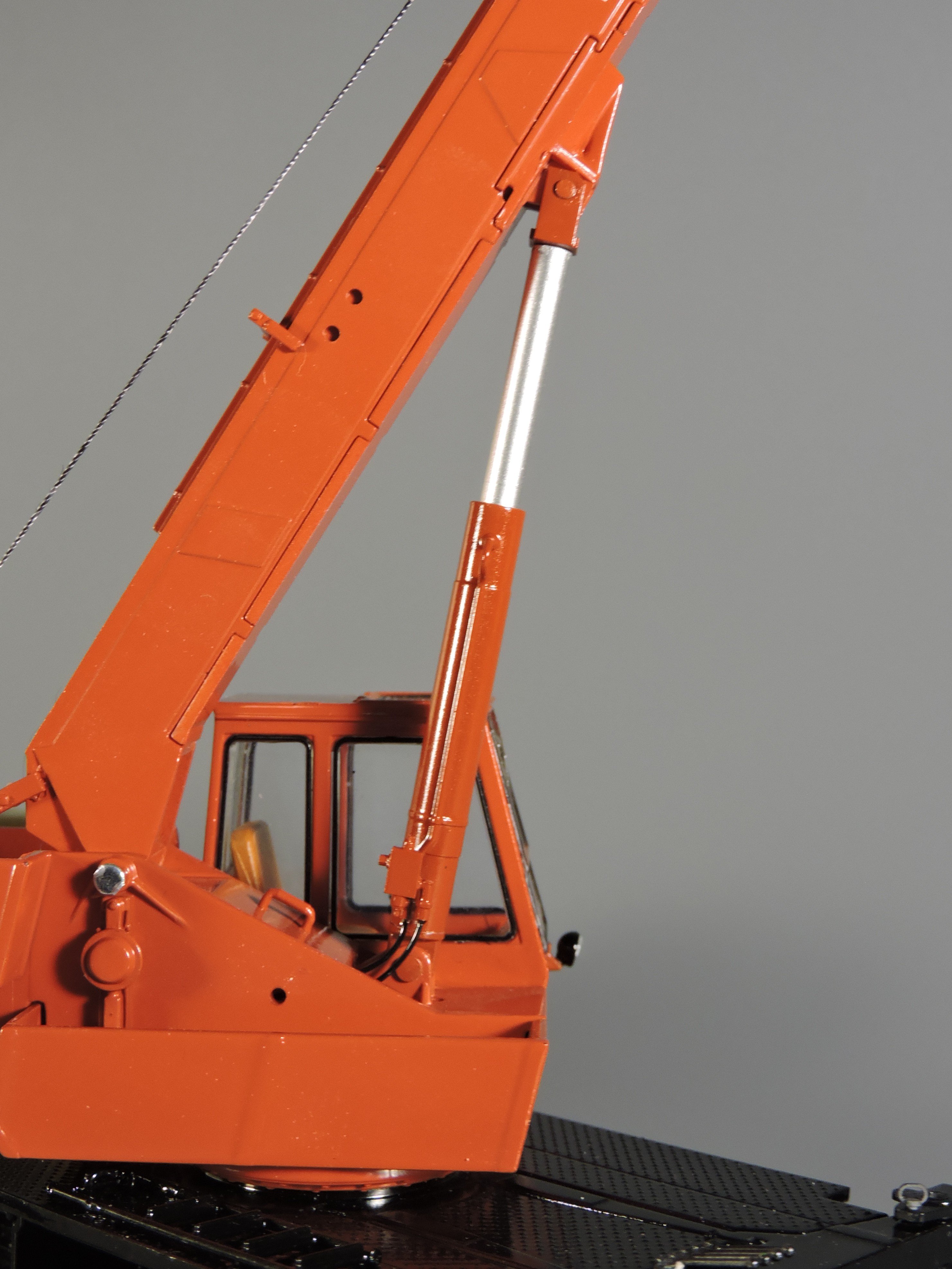

- гидроцилиндр у SSM тоже не в размер - шток тоньше положенного. Пришлось и ГЦ нарисовать новый, с адаптацией под модель. Попробовал идею Радмира - с резинкой для уплотнения - вроде вполне себе.
А еще не получилось реализовать печатные гидромагистрали, как на опорах для КС-3562. Видимо, придется помудохаться с проволочками...
Нормальных фото тоже нет, простите 😁

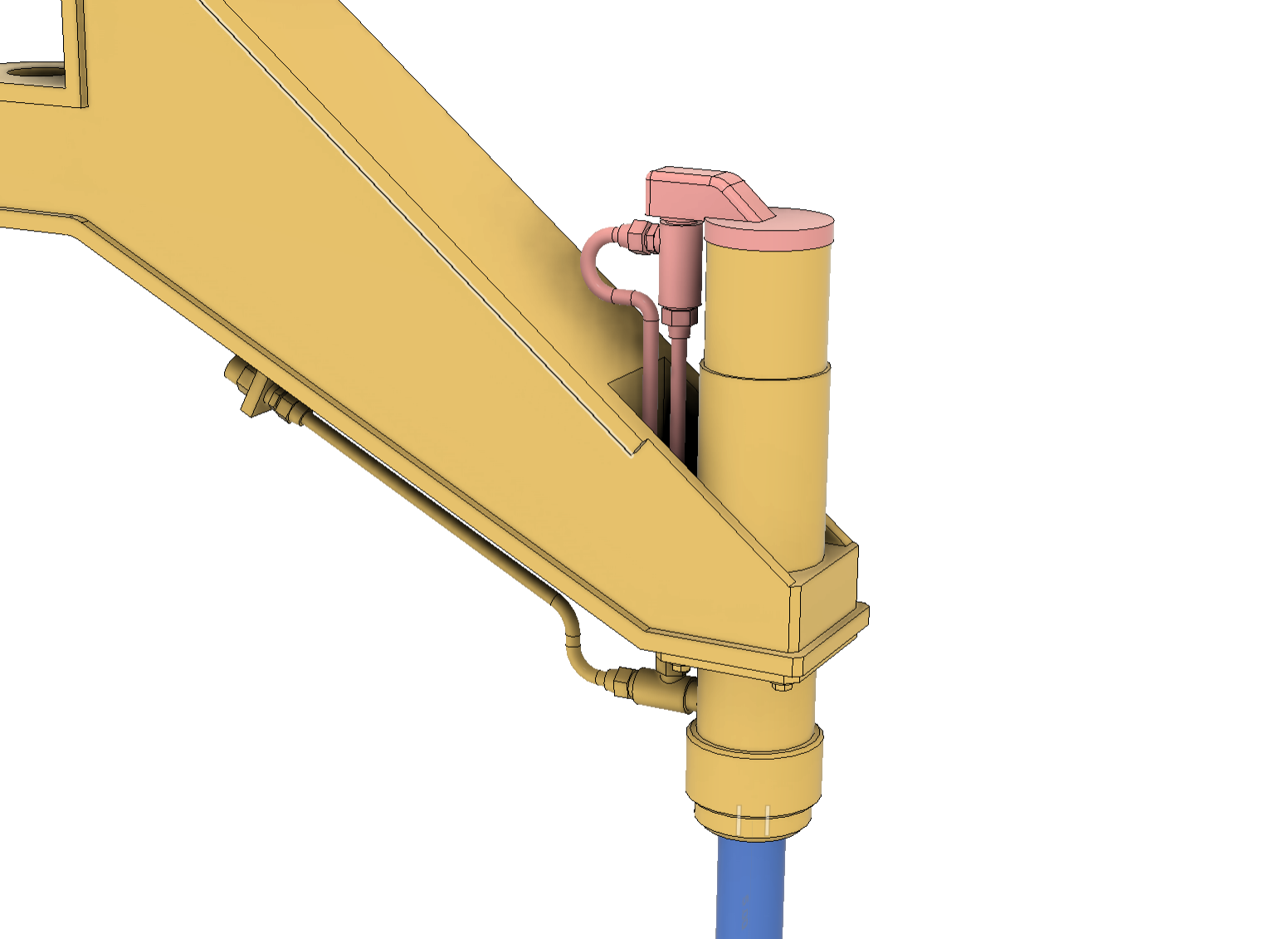

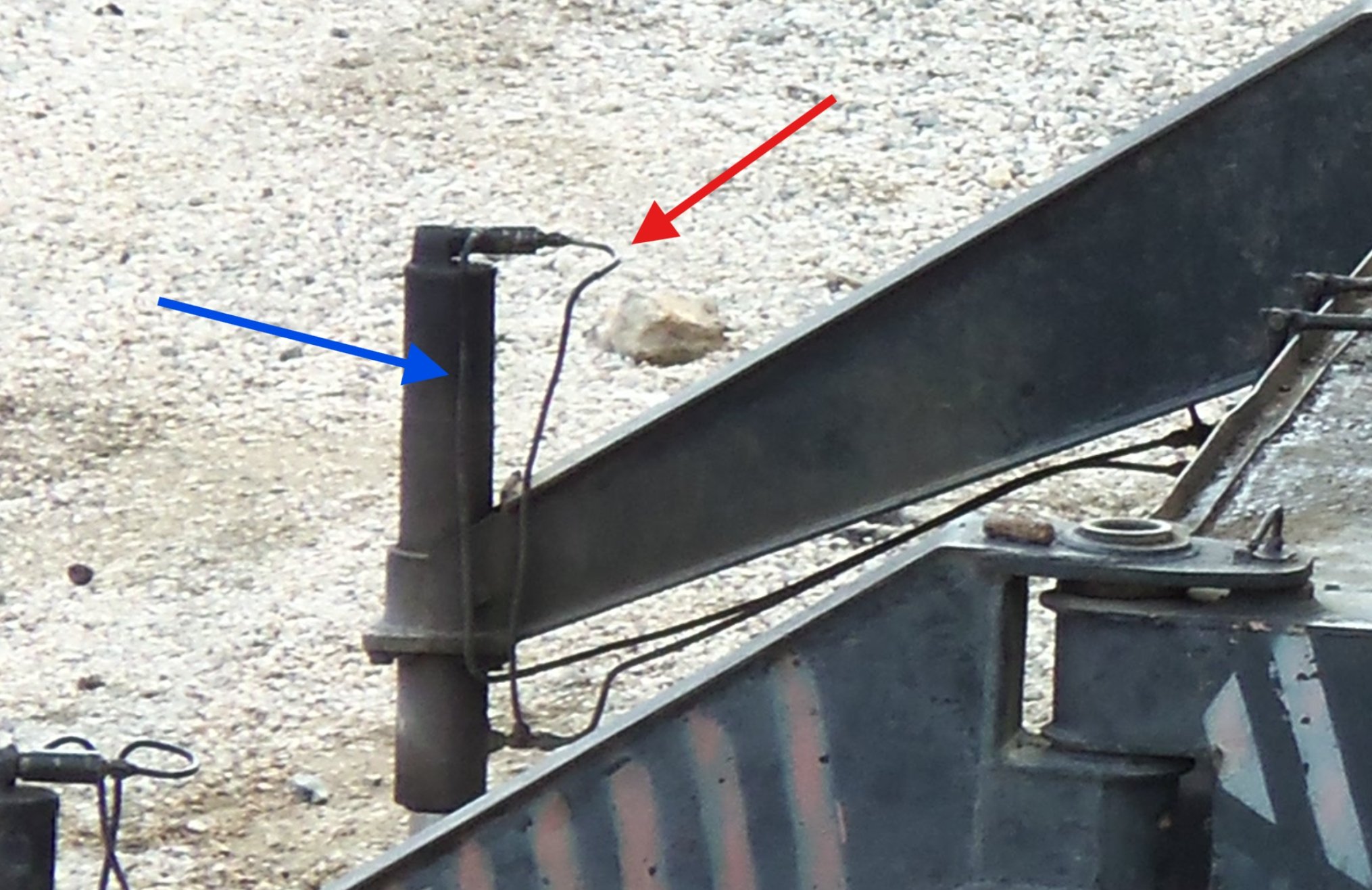

1 час назад, b0b3r сказал:
а почем у на 3562 магистрали получились а тут нет?
На опорах 3562 трубочки "уходят" в балку опоры, поэтому получилось сымитировать.
На 3577 трубки "висят", и я пока не придумал как их объединить с балкой, чтобы мне нравилось)
B_JXcihUQaiFl7H-mqhaiB7ceblzCZoqrt91BxhL8iRwJngGnTPD3fVuRqc7Ms5Cfgd042TIy7dkijuEY3WZ9jEK.thumb.jpg.a085b8a48e88fc60733ba982575e6c39.jpg
Ну и для нормального визуала трубки надо делать 0.3-0.4 мм, а вот печатать 0.4 мм уже критично.
Плюс я крышку цилиндра делаю отдельной деталью, чтобы лучше промывался цилиндр внутри.
1 час назад, Sabaka сказал:
Проволочка однозначно лучшее решение, чего её там вставлять. :yes:
Ну вот я пока тоже только проволочку вижу как выход...
  • Like 3

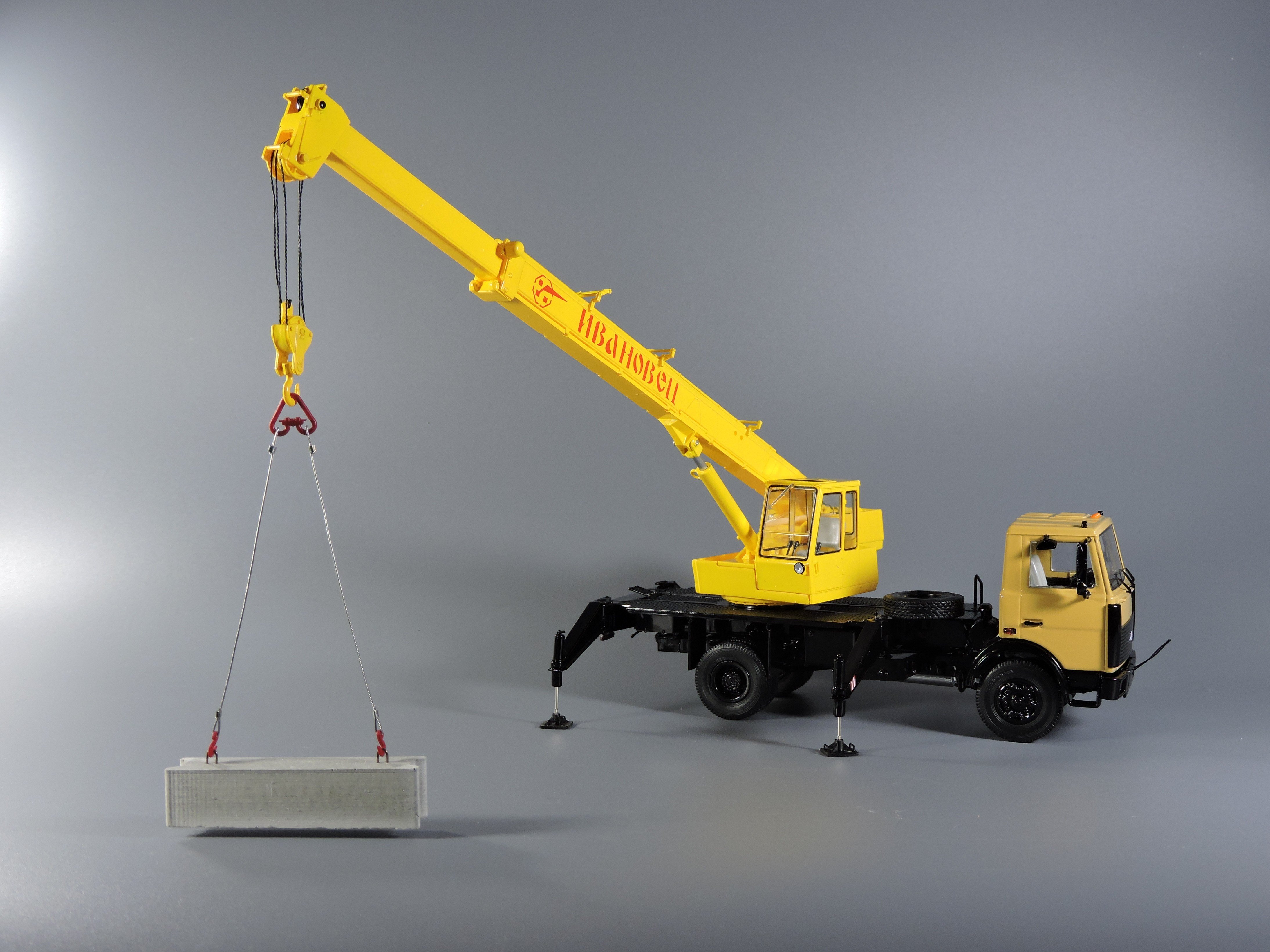

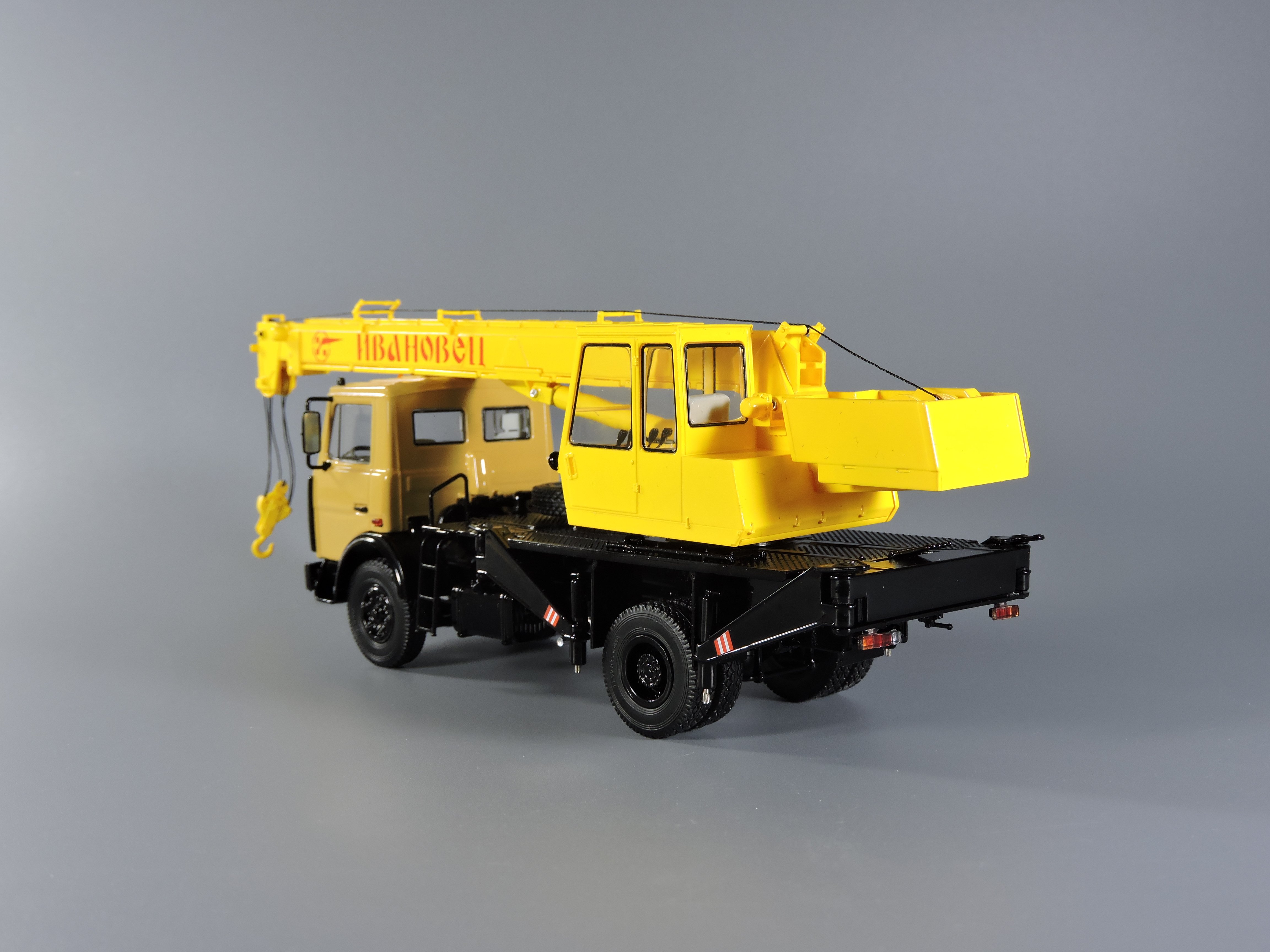

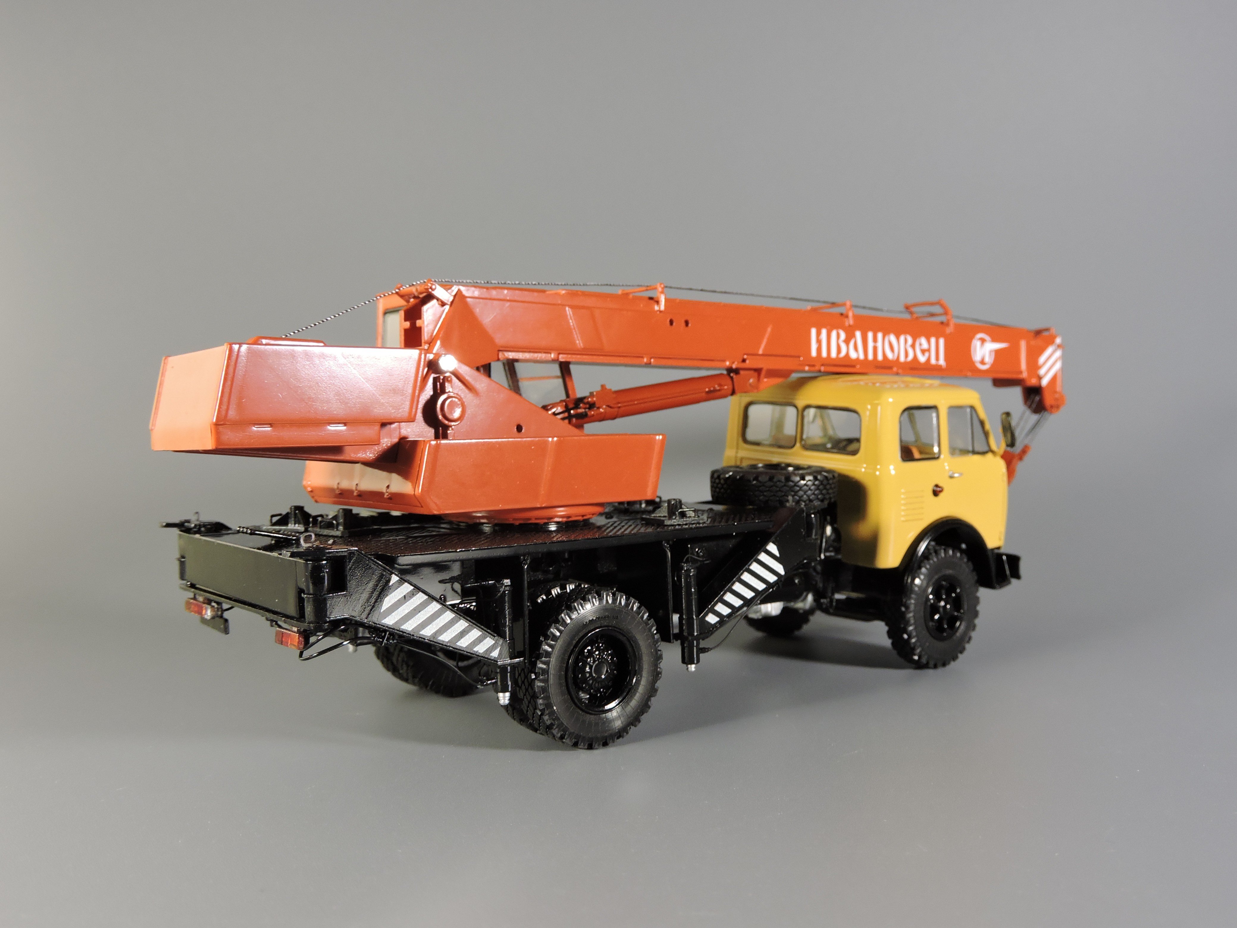

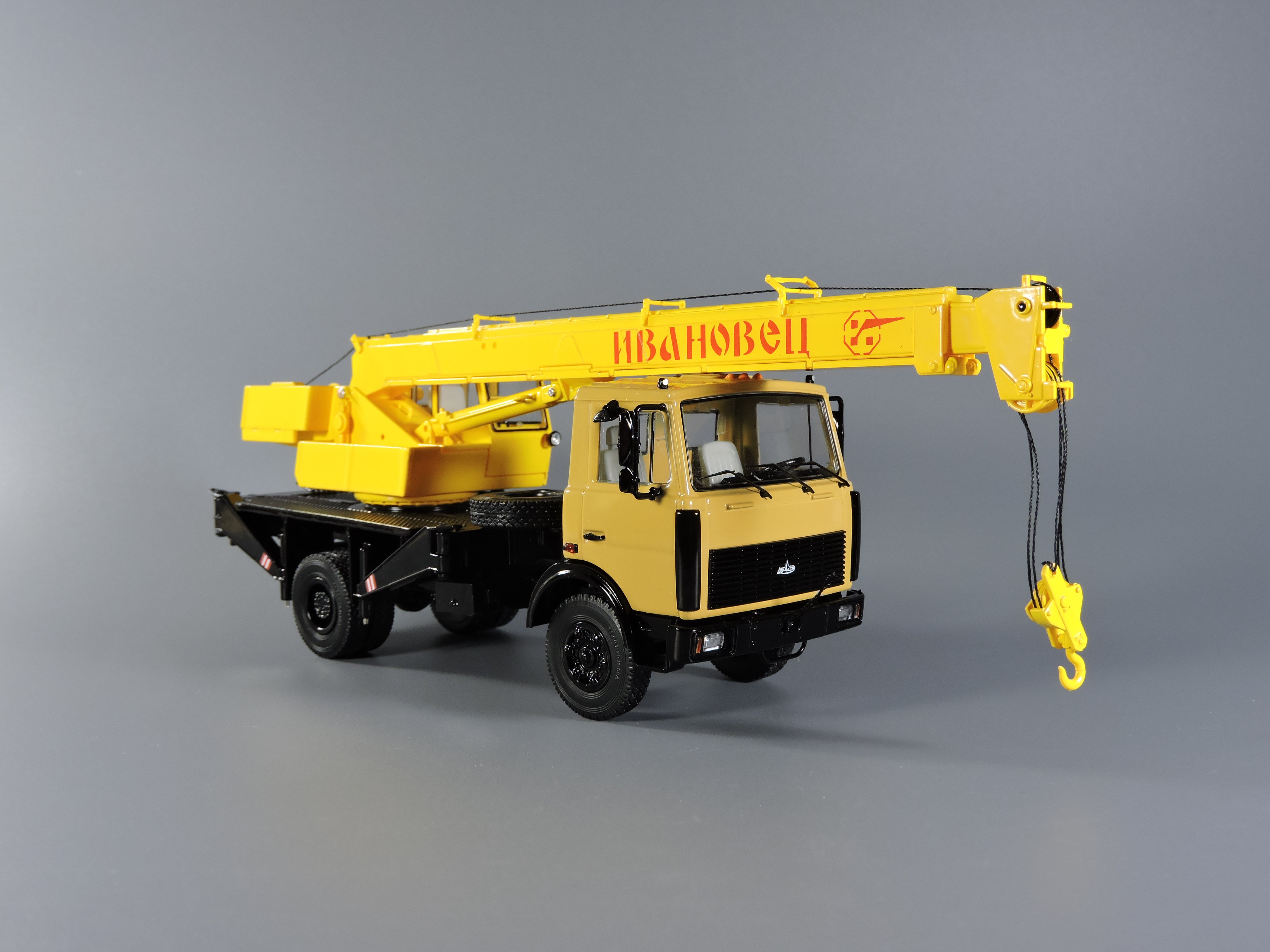

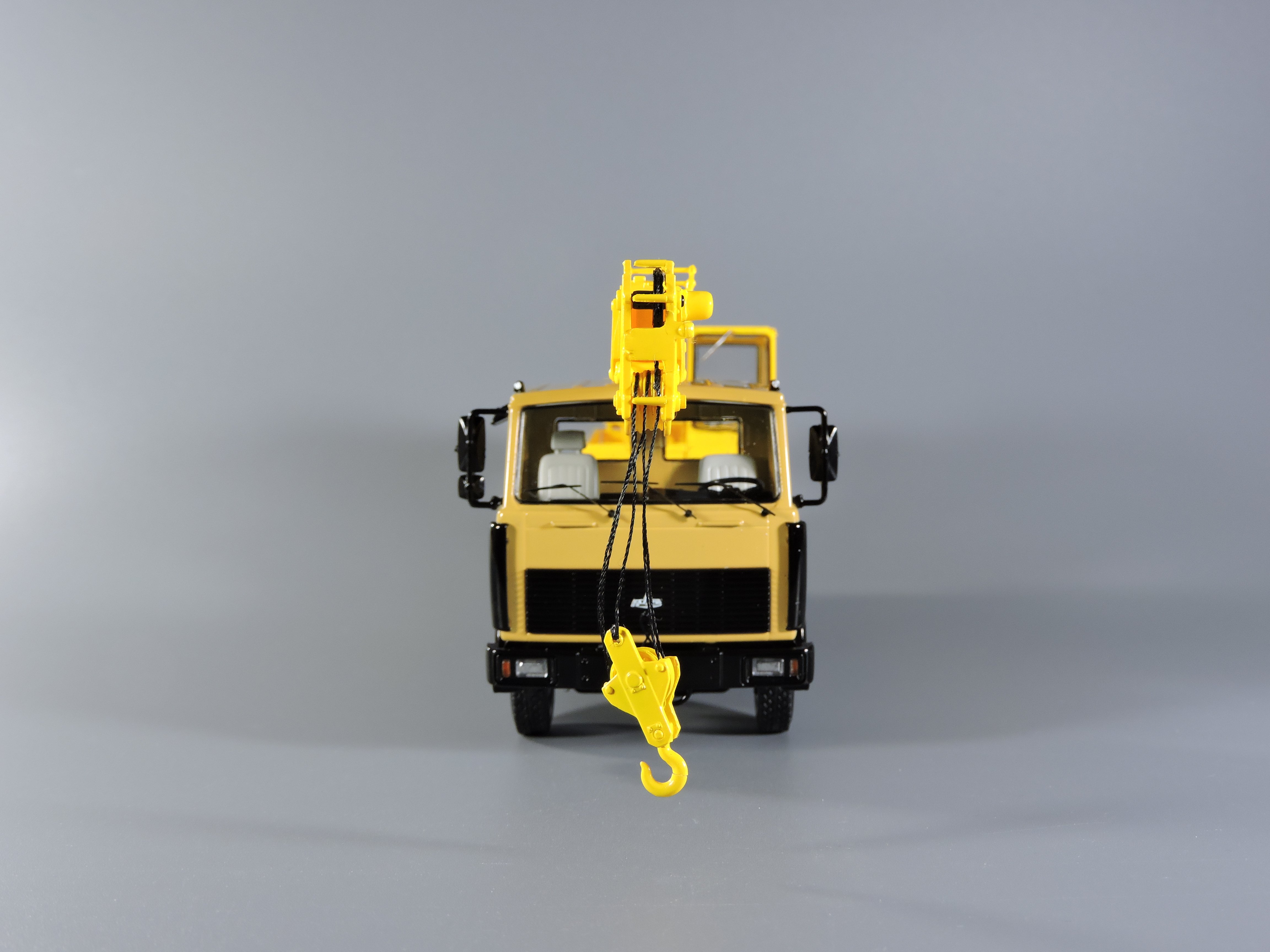

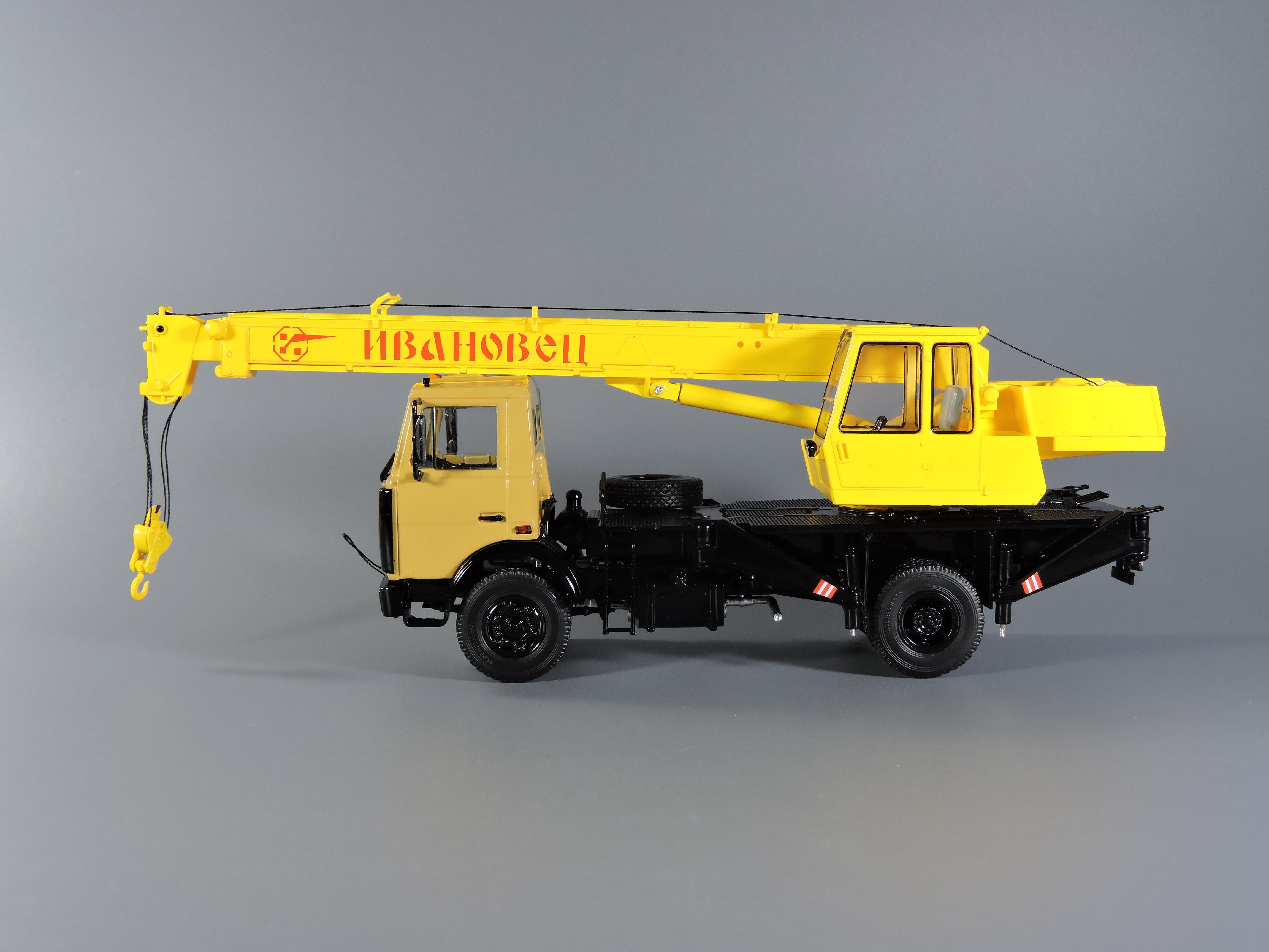

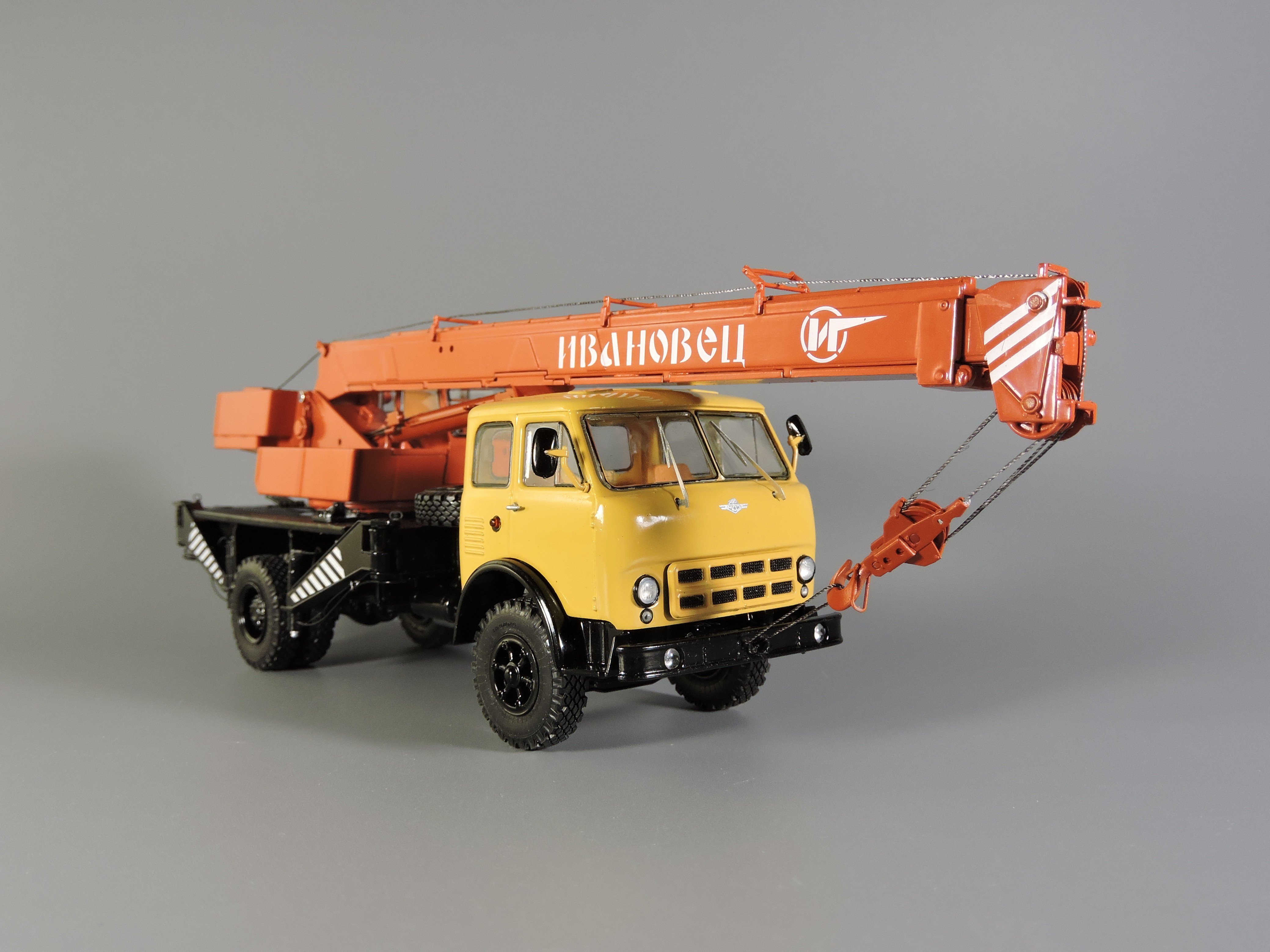

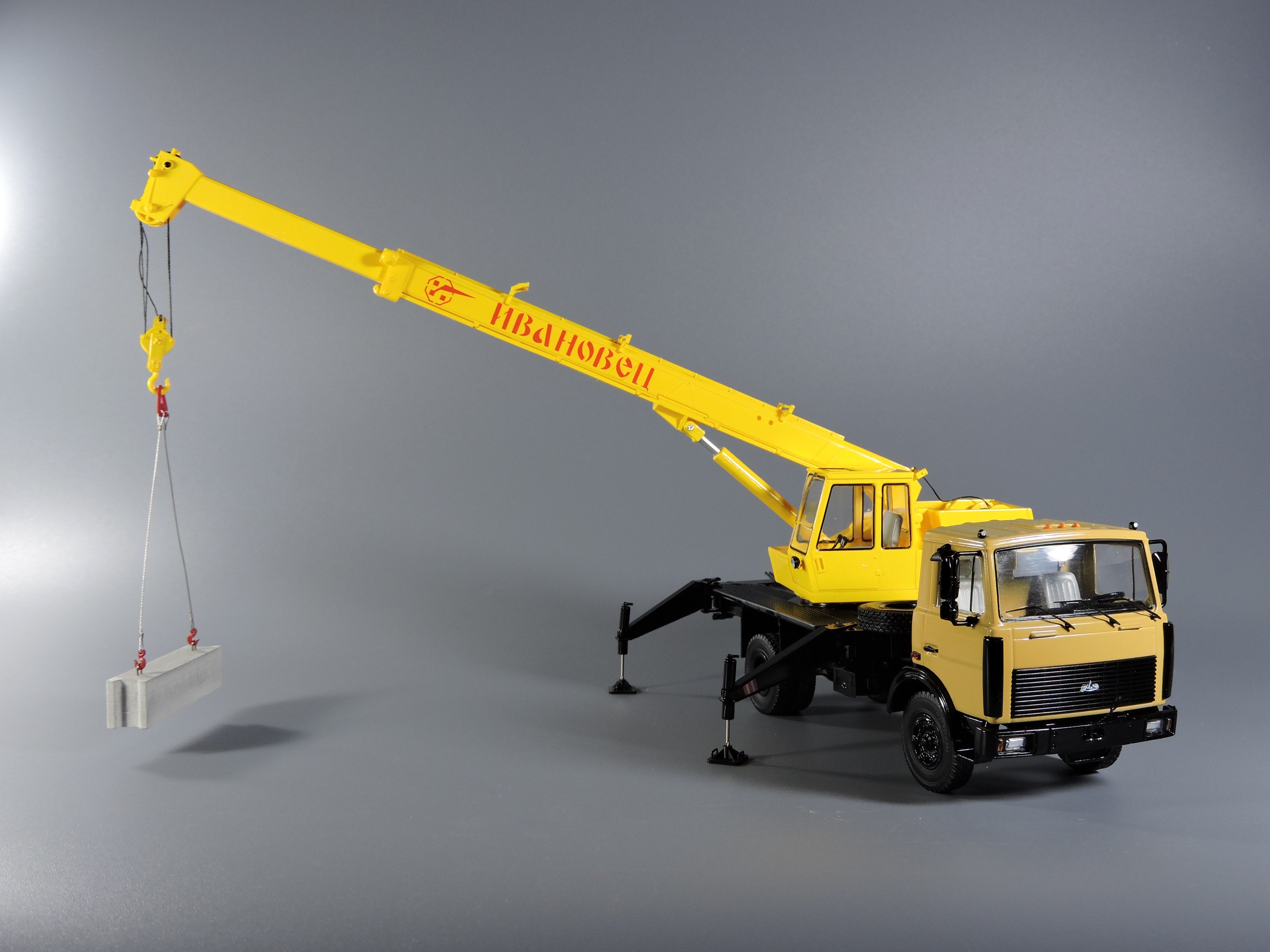

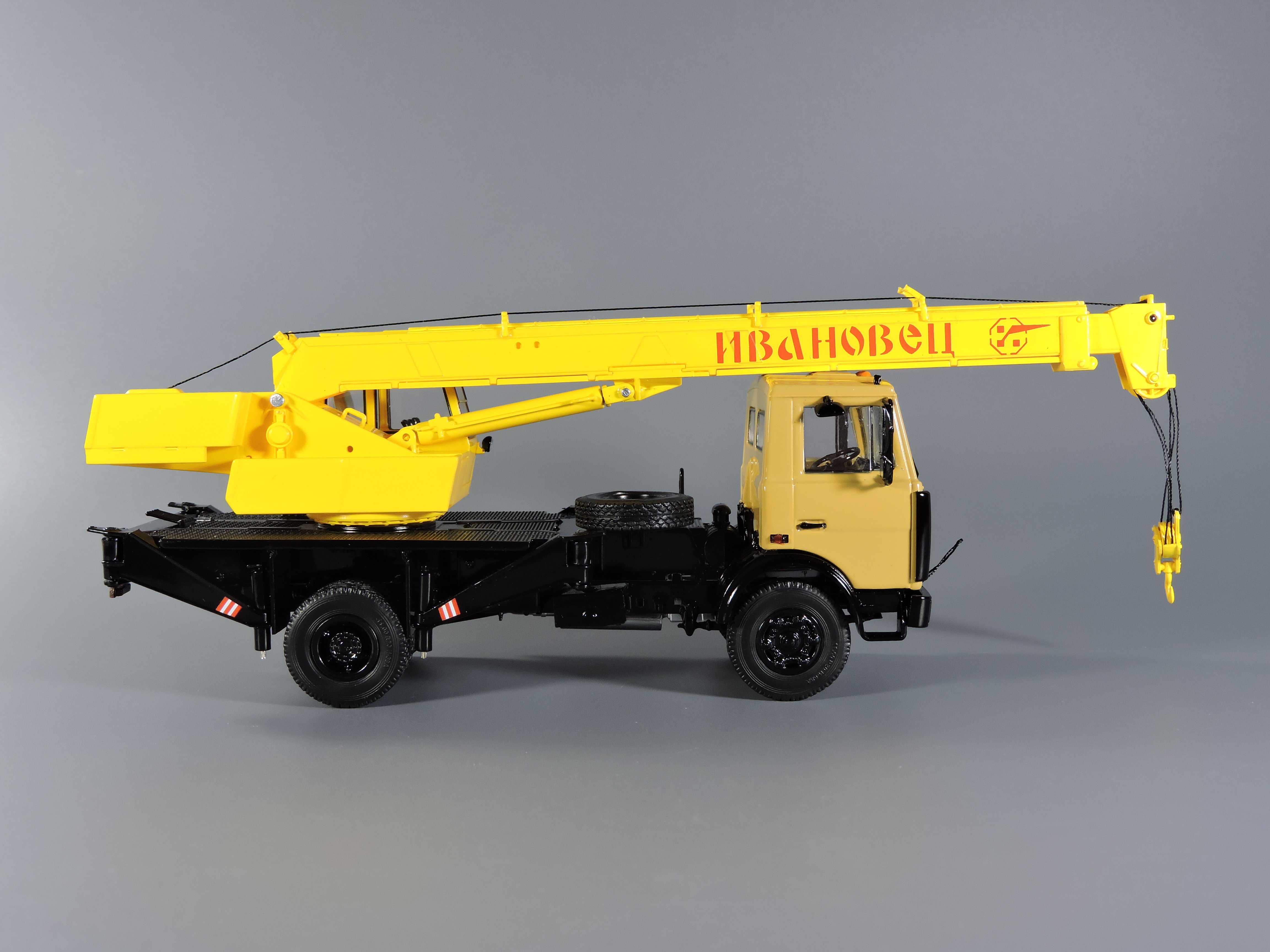

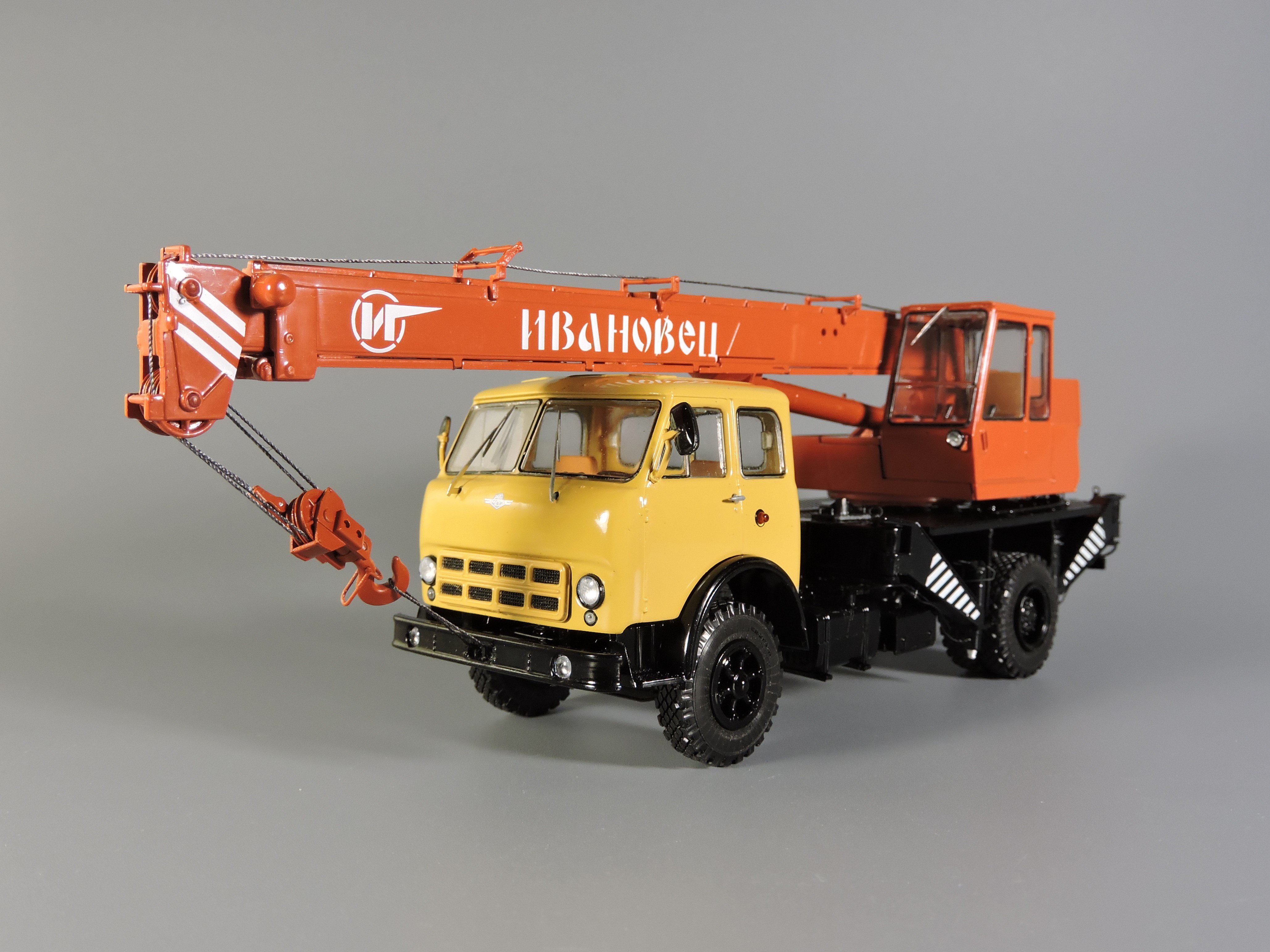

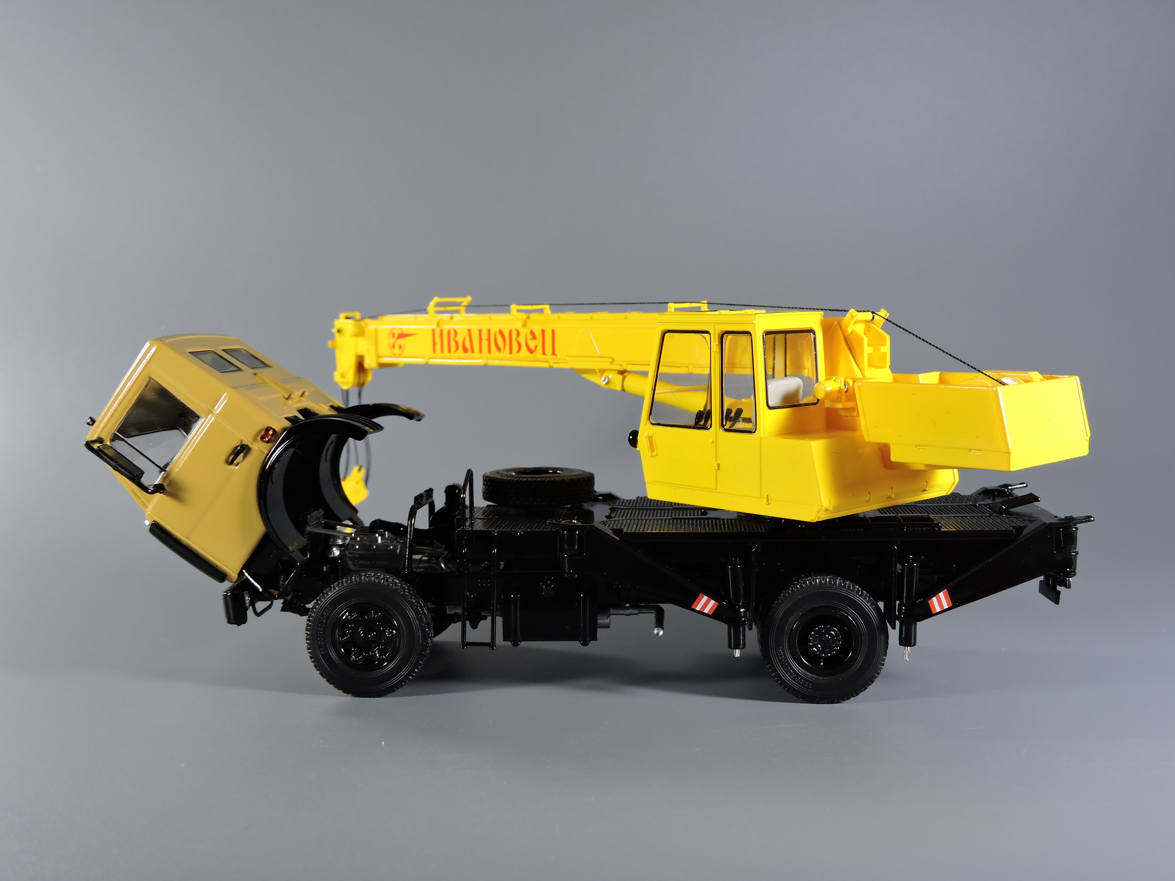

Ну вот я и закрыл гештальт по, когда-то некупленным, КС-3577 от SSM.
Единственное, что порадовало в модели - цветовая гамма. Очень красивое, на мой взгляд, сочетание цвета кабины и установки. Даже затрагивает какие-то воспоминания. Оголовок только бы красненьким сделал)
По модели все стандартно для SSM (невнятный прототип, кривь/кось), но добавились еще отломанный гак (поэтому и висит) и поврежденный бокс.
Отмечу, что неповоротная платформа (ожидаемо) отличается от платформы на шасси МАЗ-500. Крановая установка аналогична.
Дальше пациент будет чуть поправлен допами (заодно проверю совместимость), и отправится в продажу.
А мы продолжаем ждать AVD, с каждой "готовой" моделью все увереннее 😁
Исходники и чуть больше детальных фото выложил на Яндекс Диск https://disk.yandex.ru/d/yKLElWBP926qOw
  • Cool 5
Ну так то красивое сочетание, согласен. В целом, тут вполне можно стереть надпись Ивановец и нанести Угличмаш и будет как надо. Хотя эту надпись жаль стирать, лучше махнуть установку с 5334, вот там надпись стереть совсем не жаль. :grin:
  • Cool 1
  • Haha 1
56 минут назад, Alex178rus сказал:
Жалко конечно не не критично :)
Алексей, спасибо!
Мое мнение - и хорошо, что не достался. Я давно стал брюзжащим дедом, но качество модели точно не соответствует заявленной стоимости.
  • Cool 1
2 часа назад, RadioactiveMeat сказал:
Нормальное брюзжание, там реально качество дно за такие деньги. Потому я тоже записываюсь в брюзжащий клуб. :ROFL:
  • Cool 1

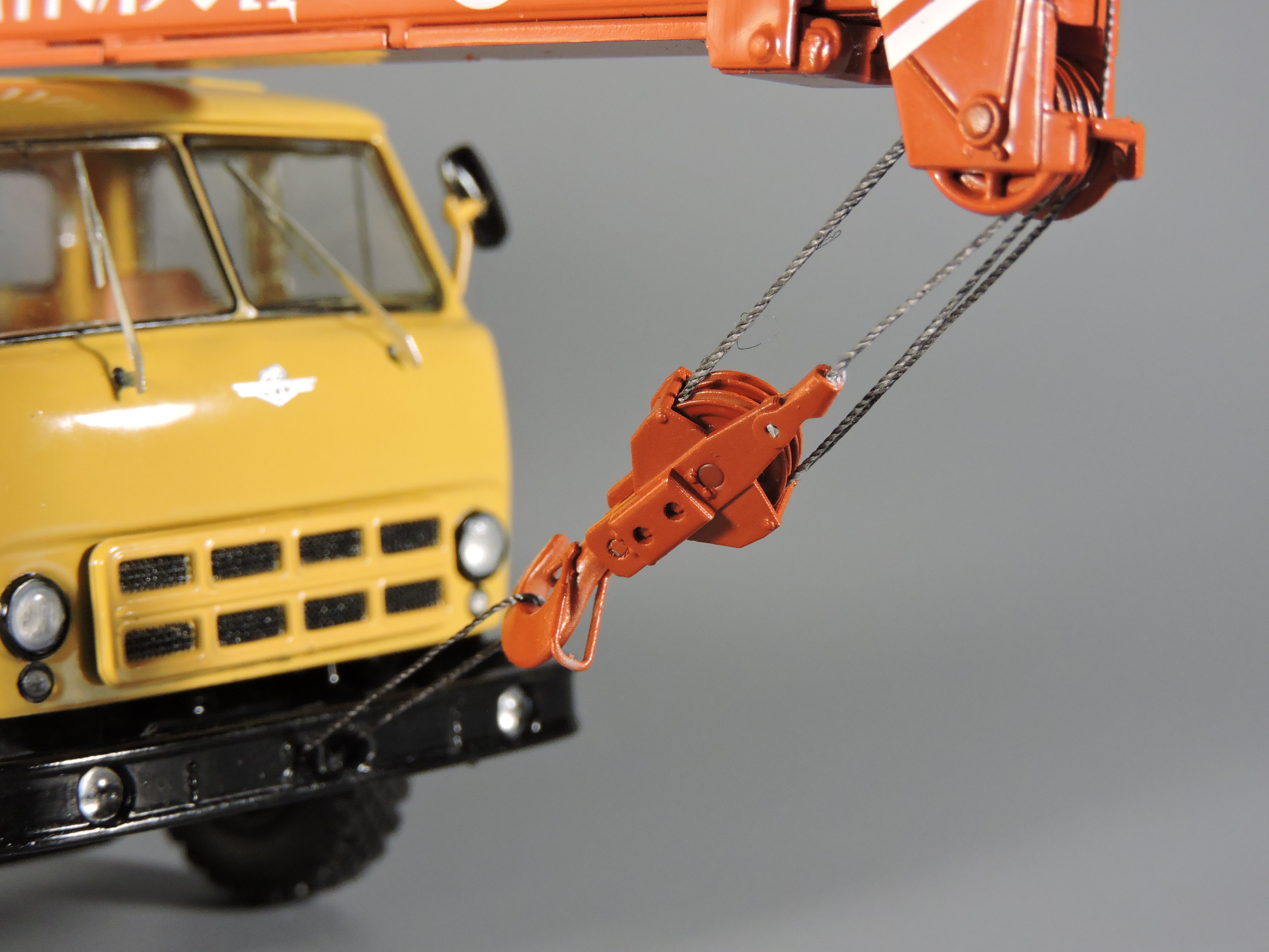

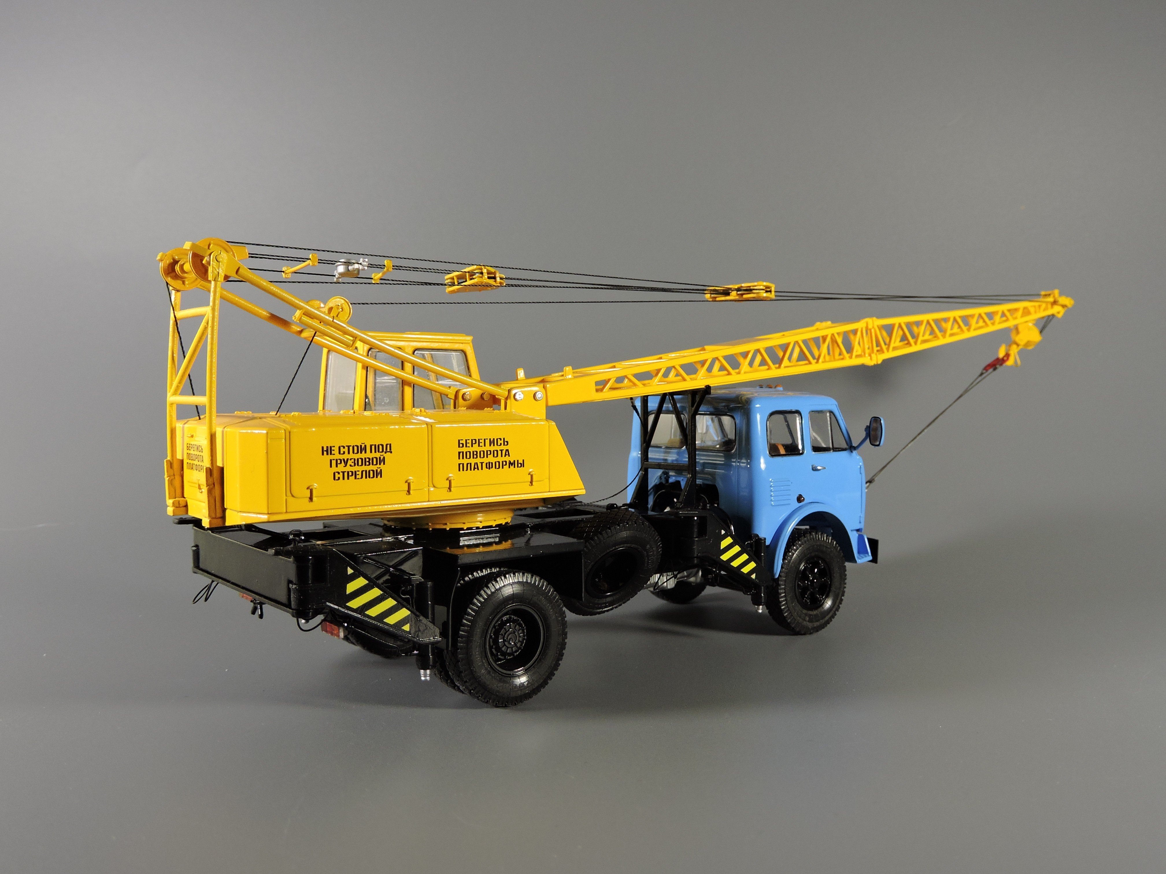

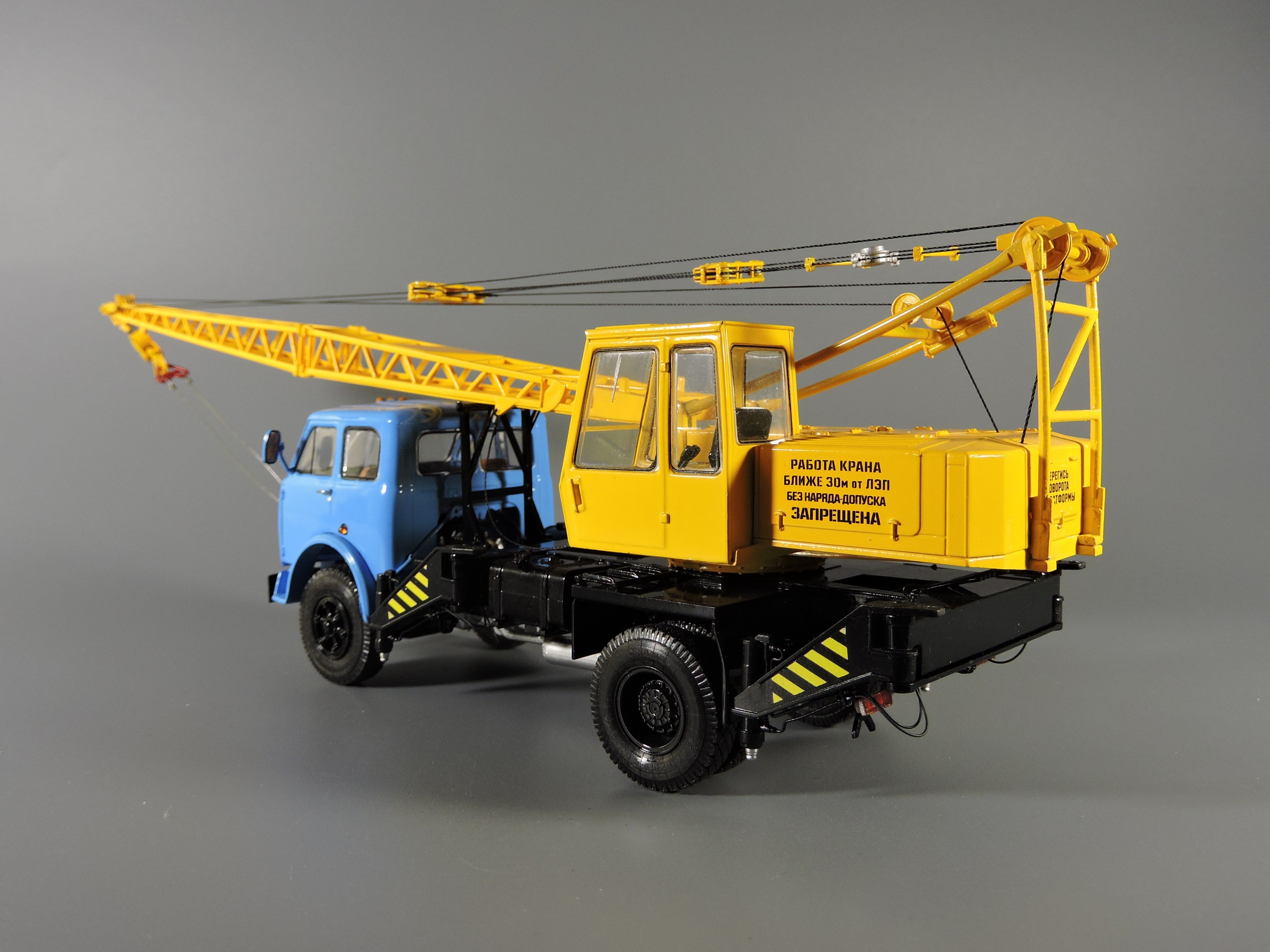

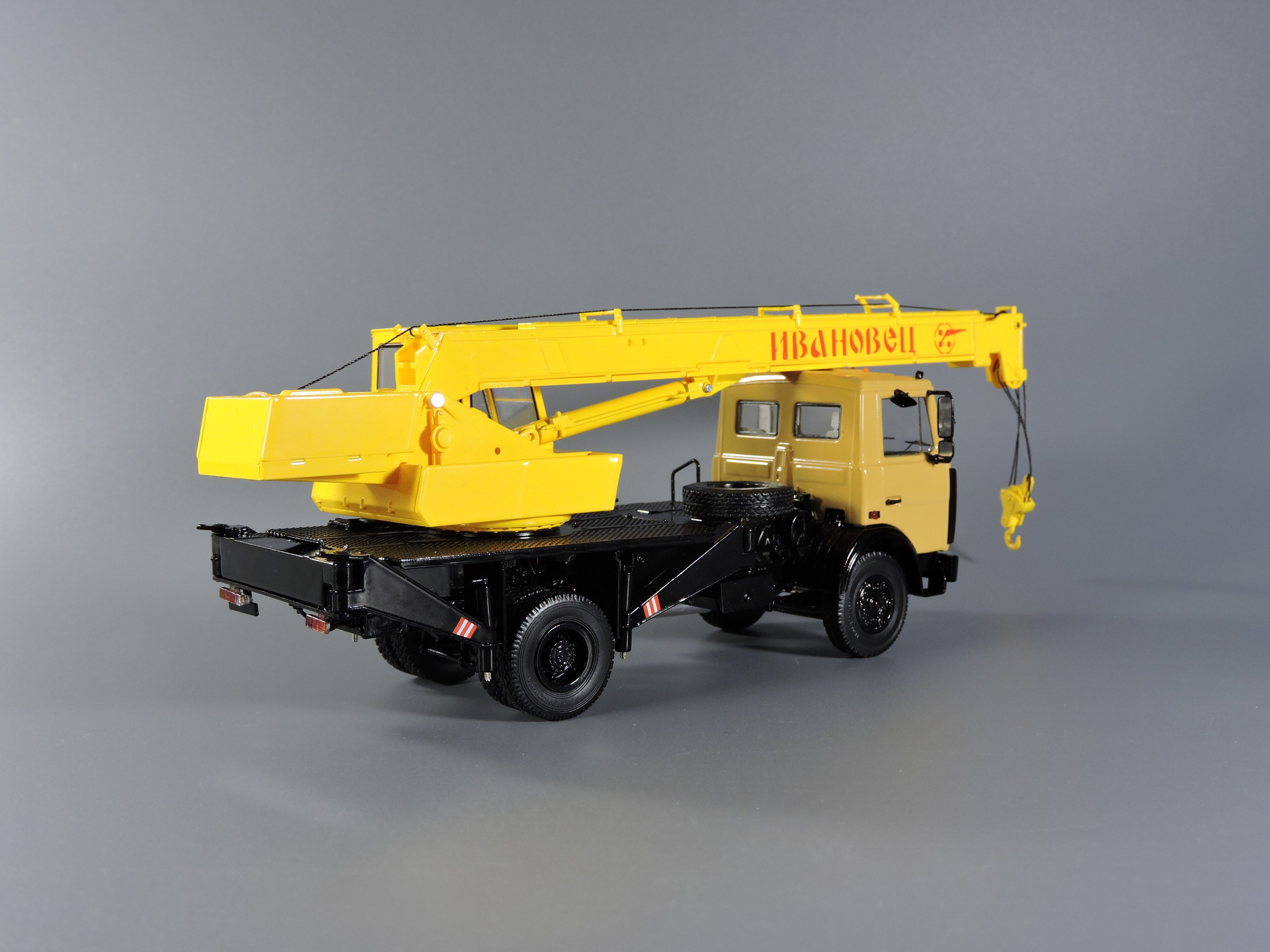

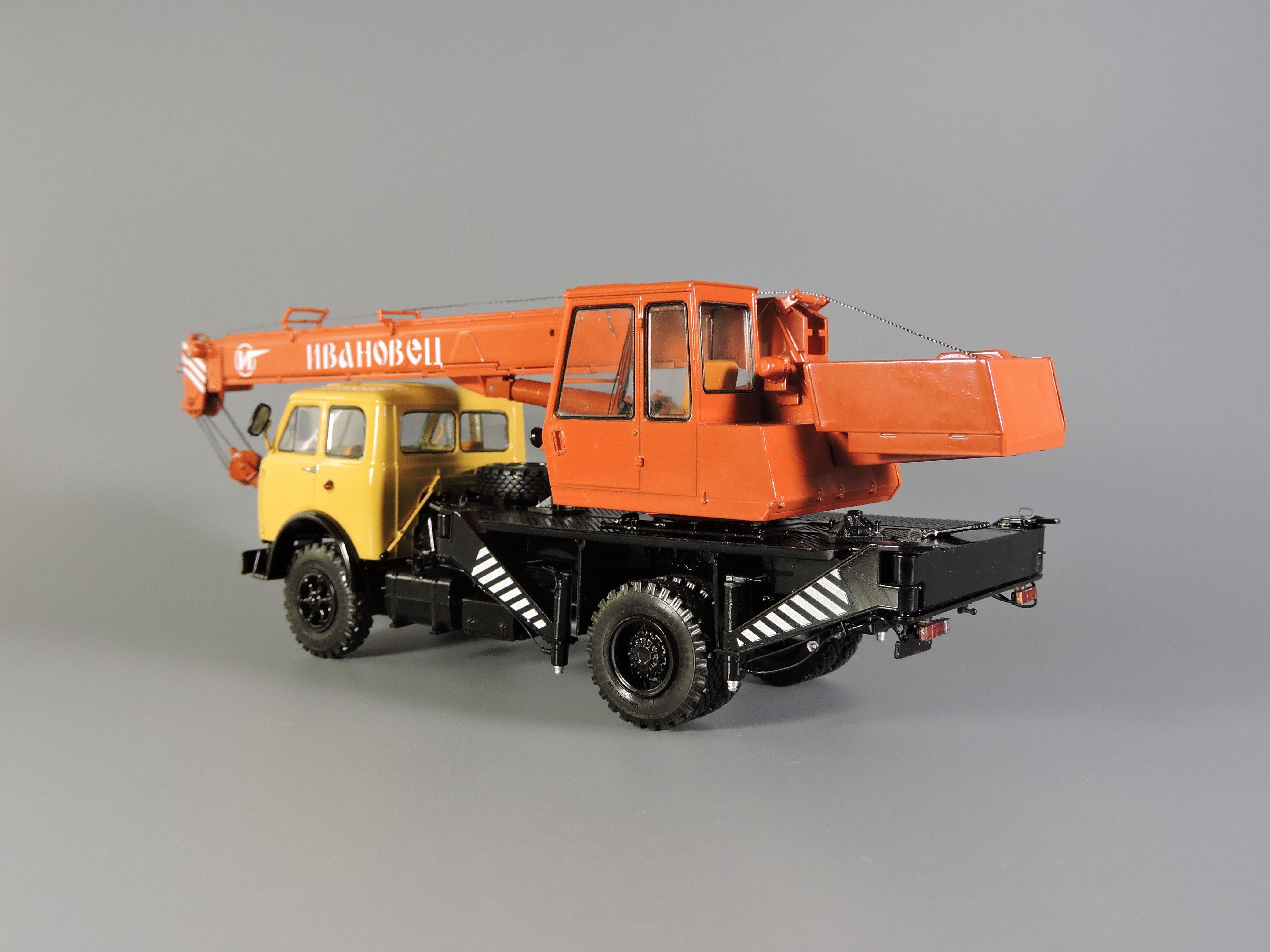

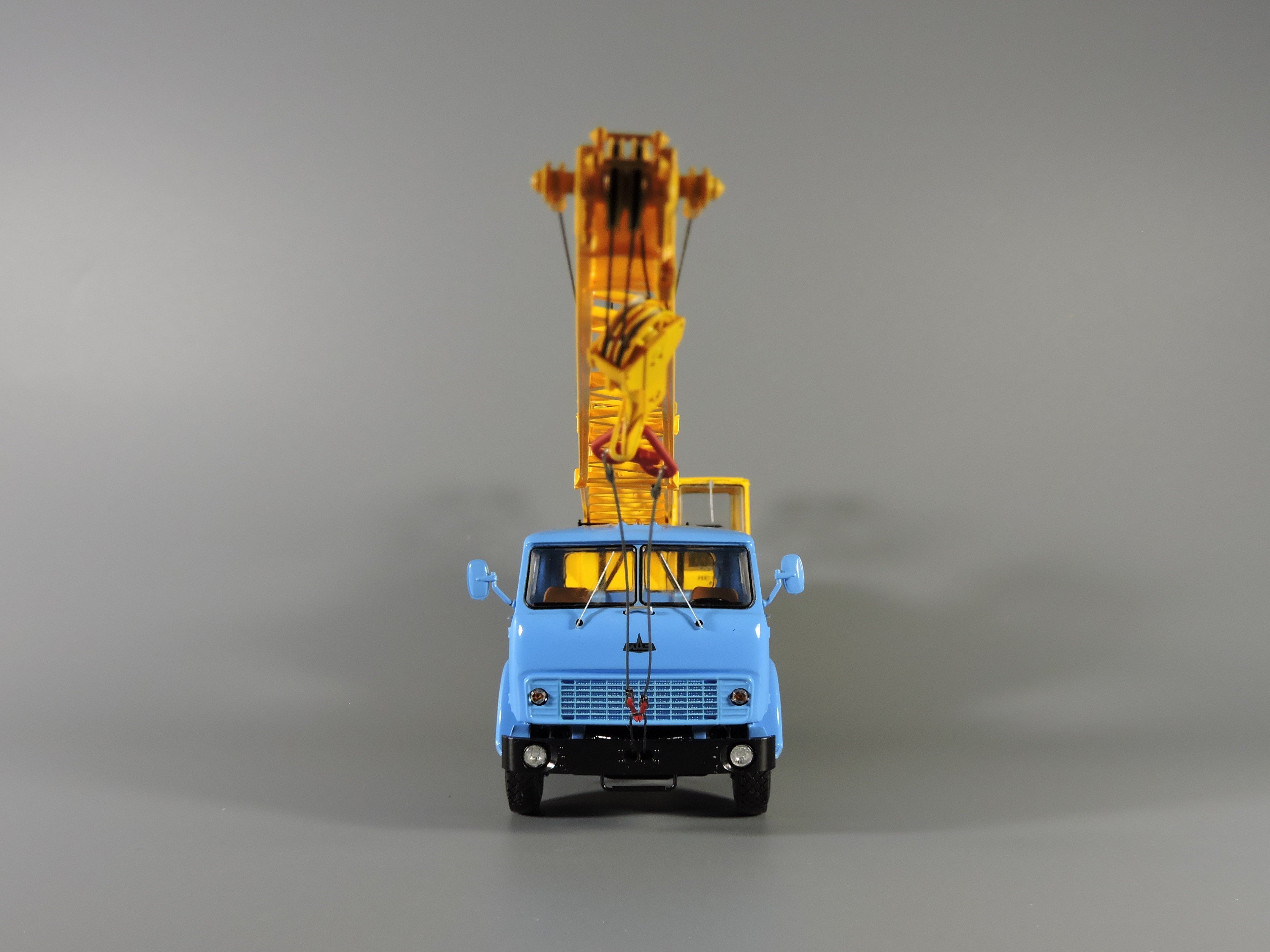

Пока был в отпуске, на какую-то умственную активность меня не хватило, поэтому медитативно занимался модельками.

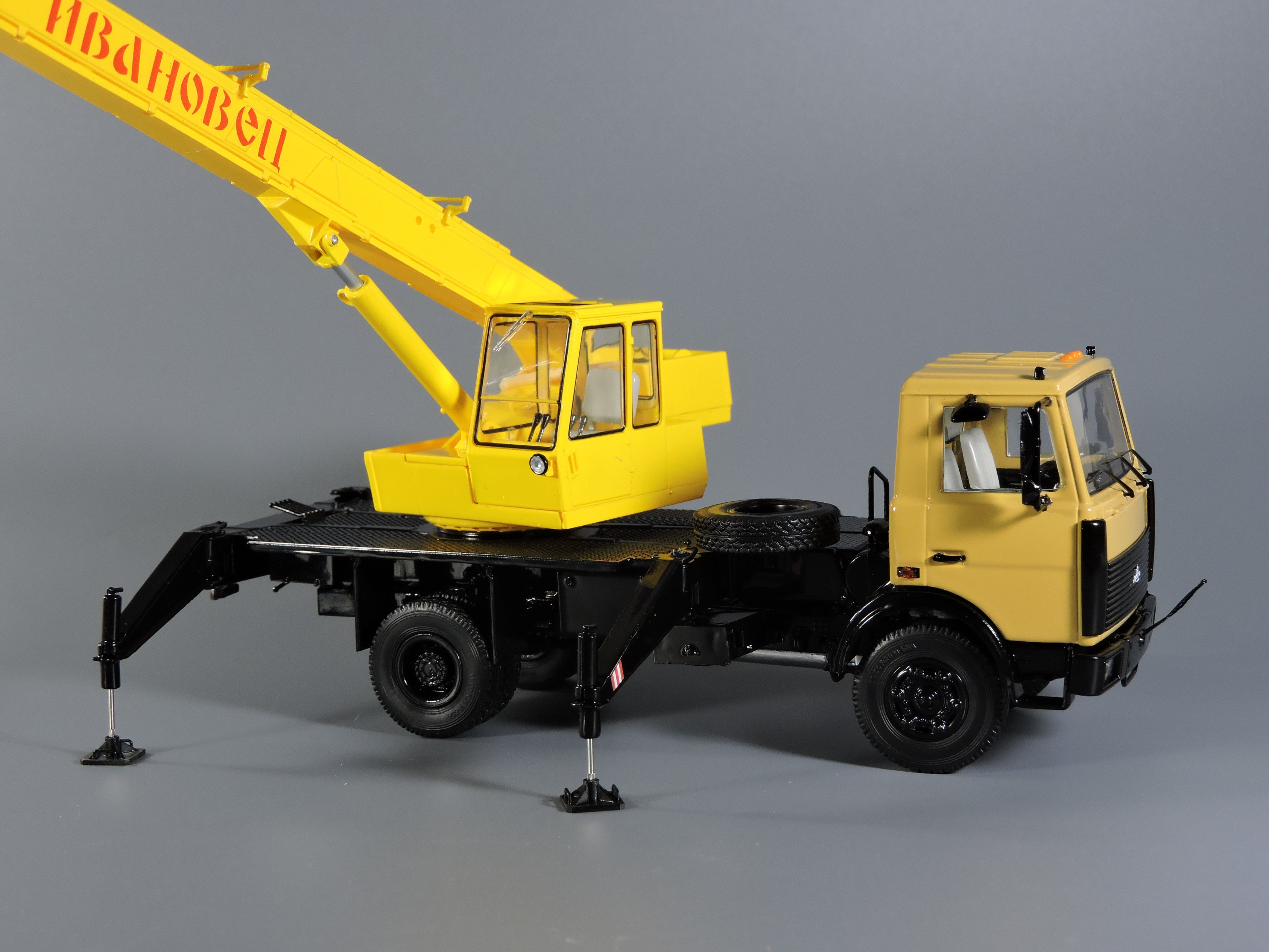

Пересобрал КС-3577 с допами на МАЗ-500 и на 5337.
5337 отфоткаю, когда резина приедет.
  • Cool 5

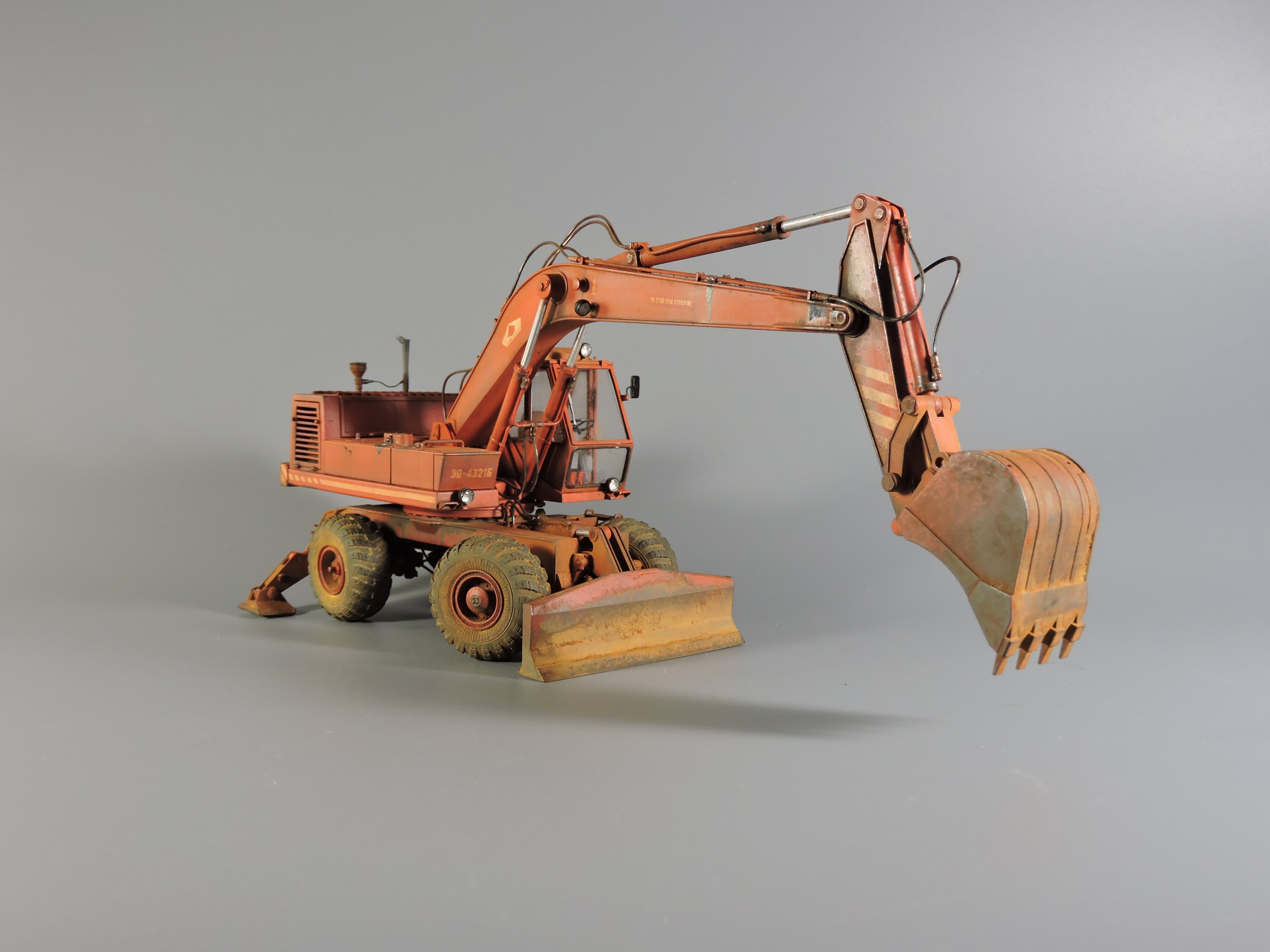

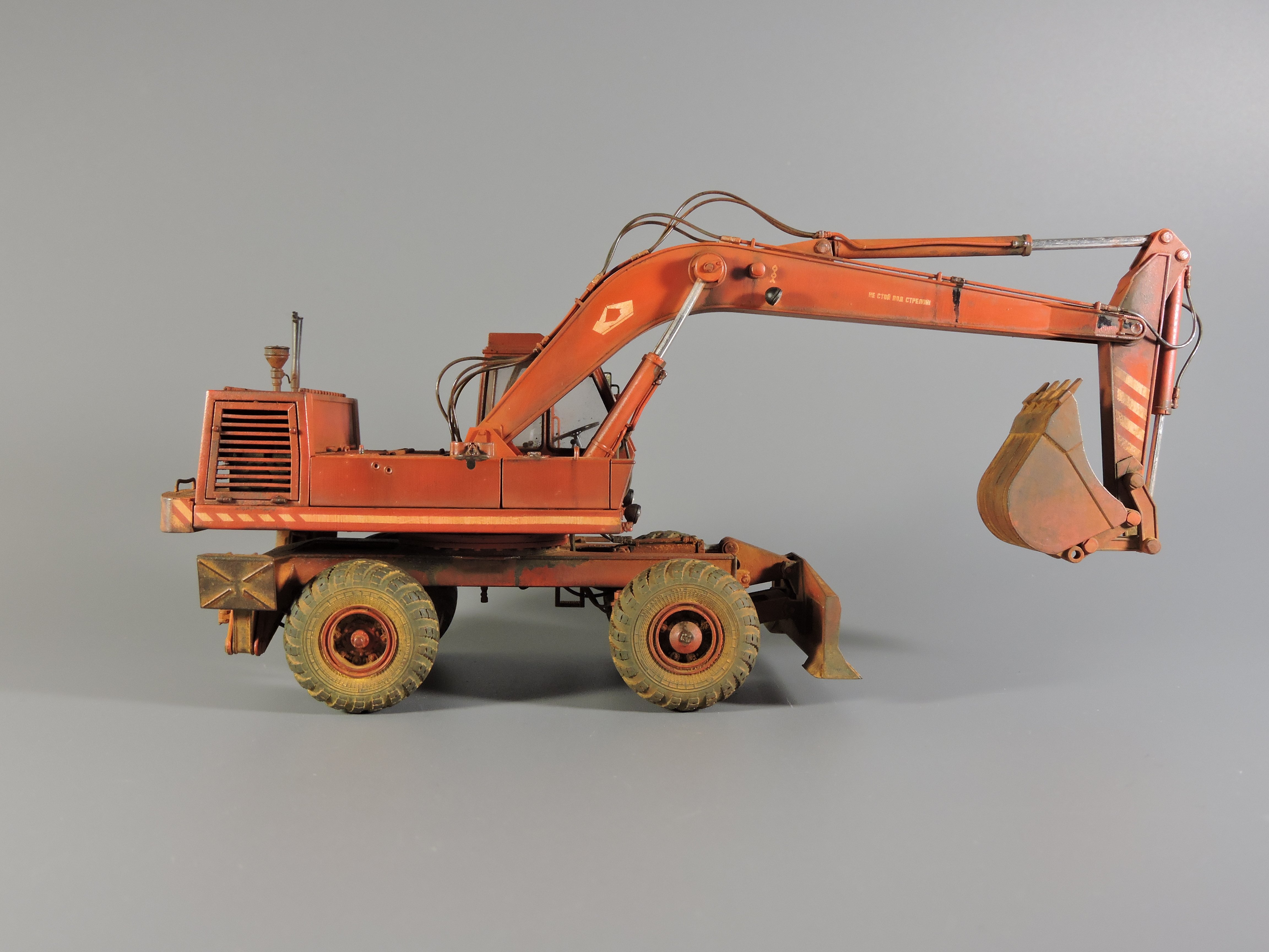

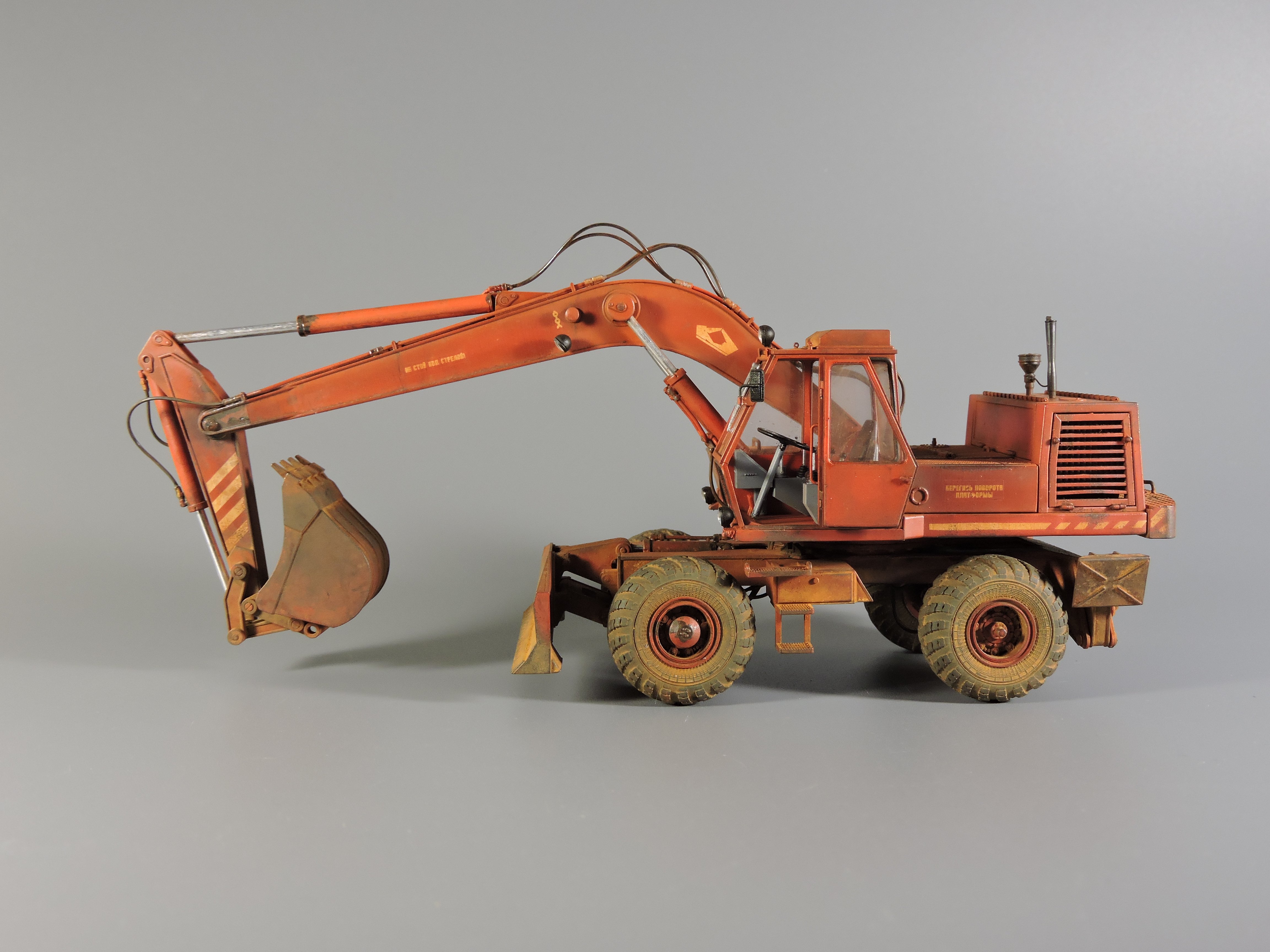

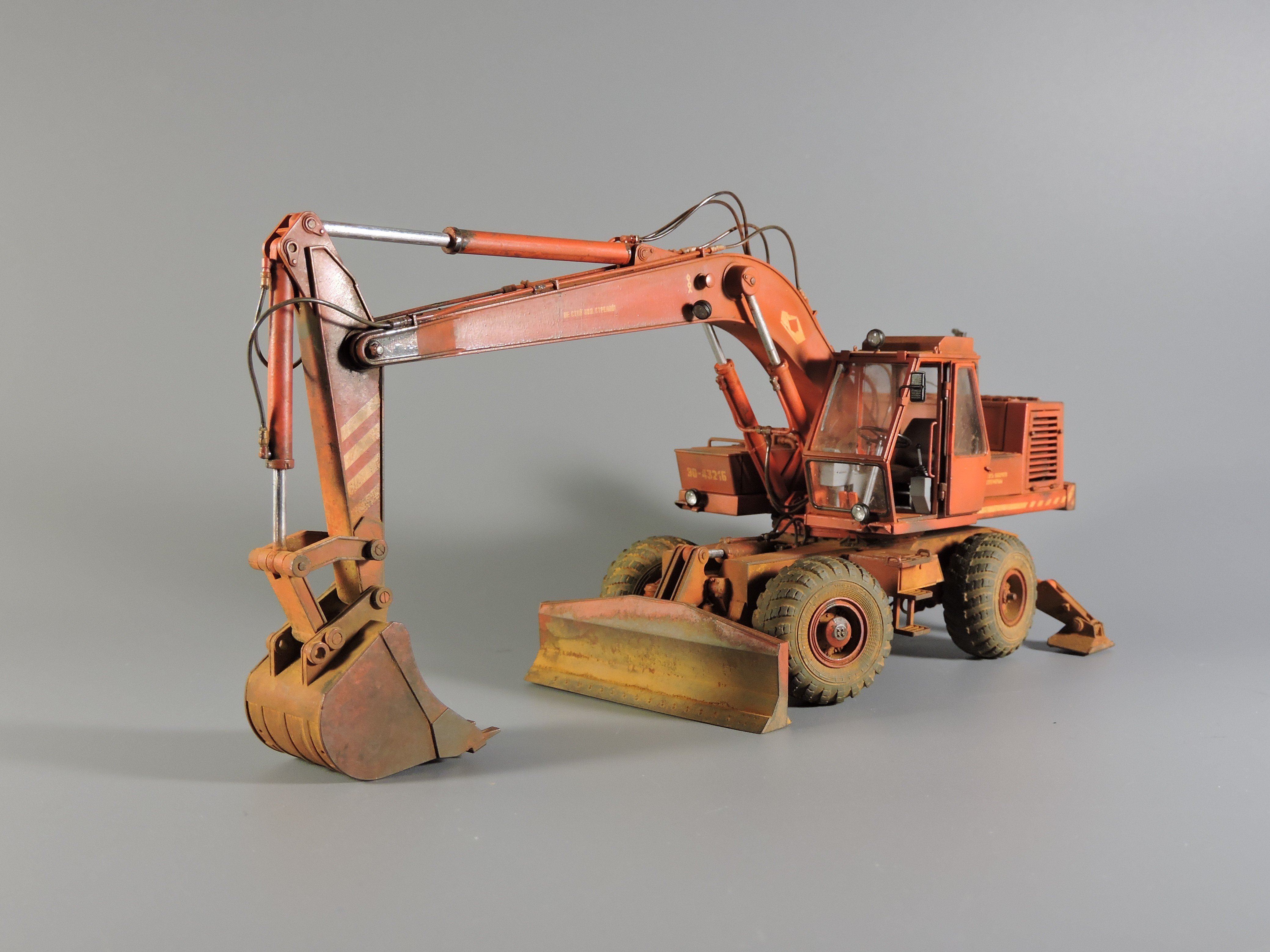

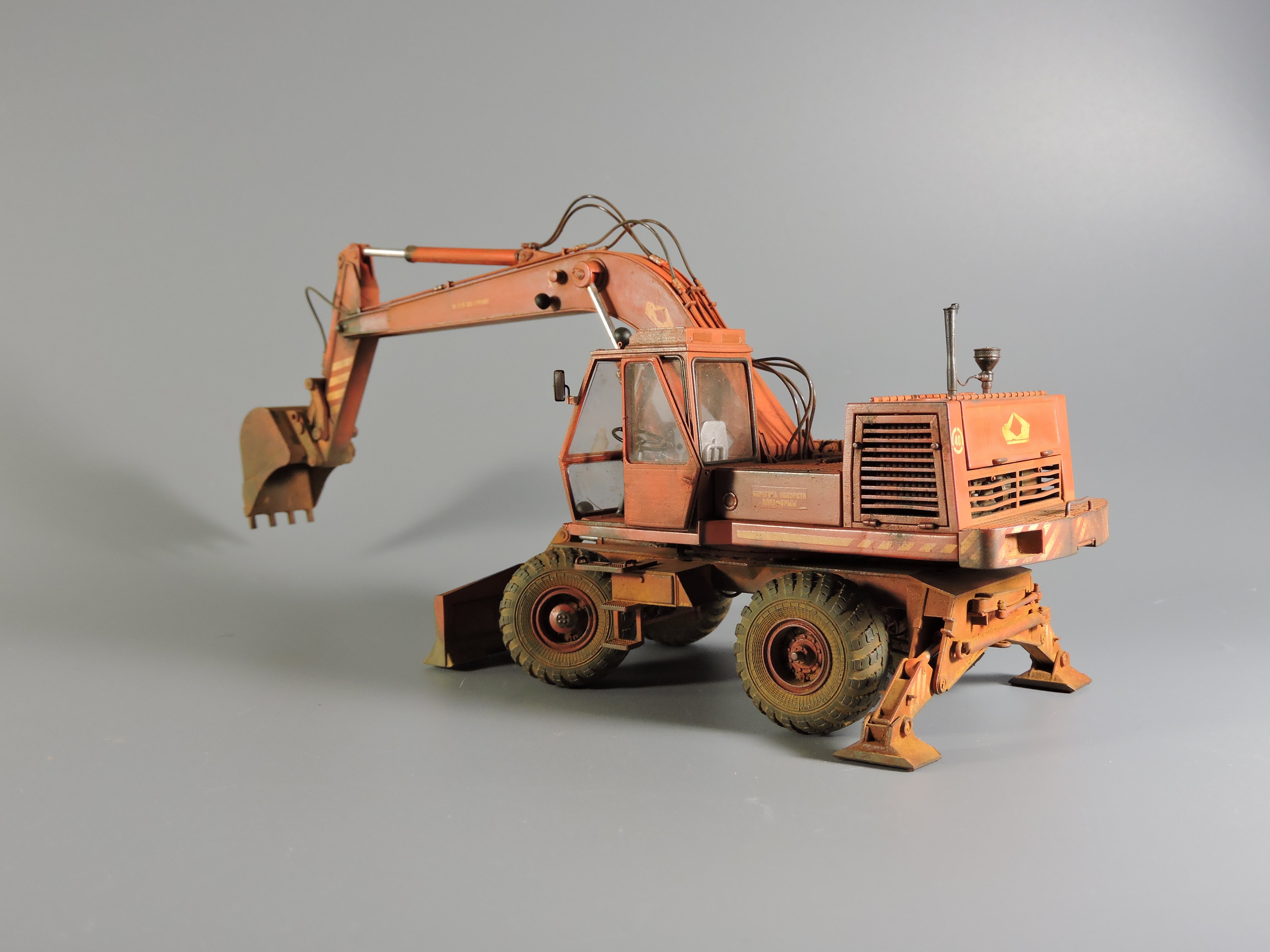

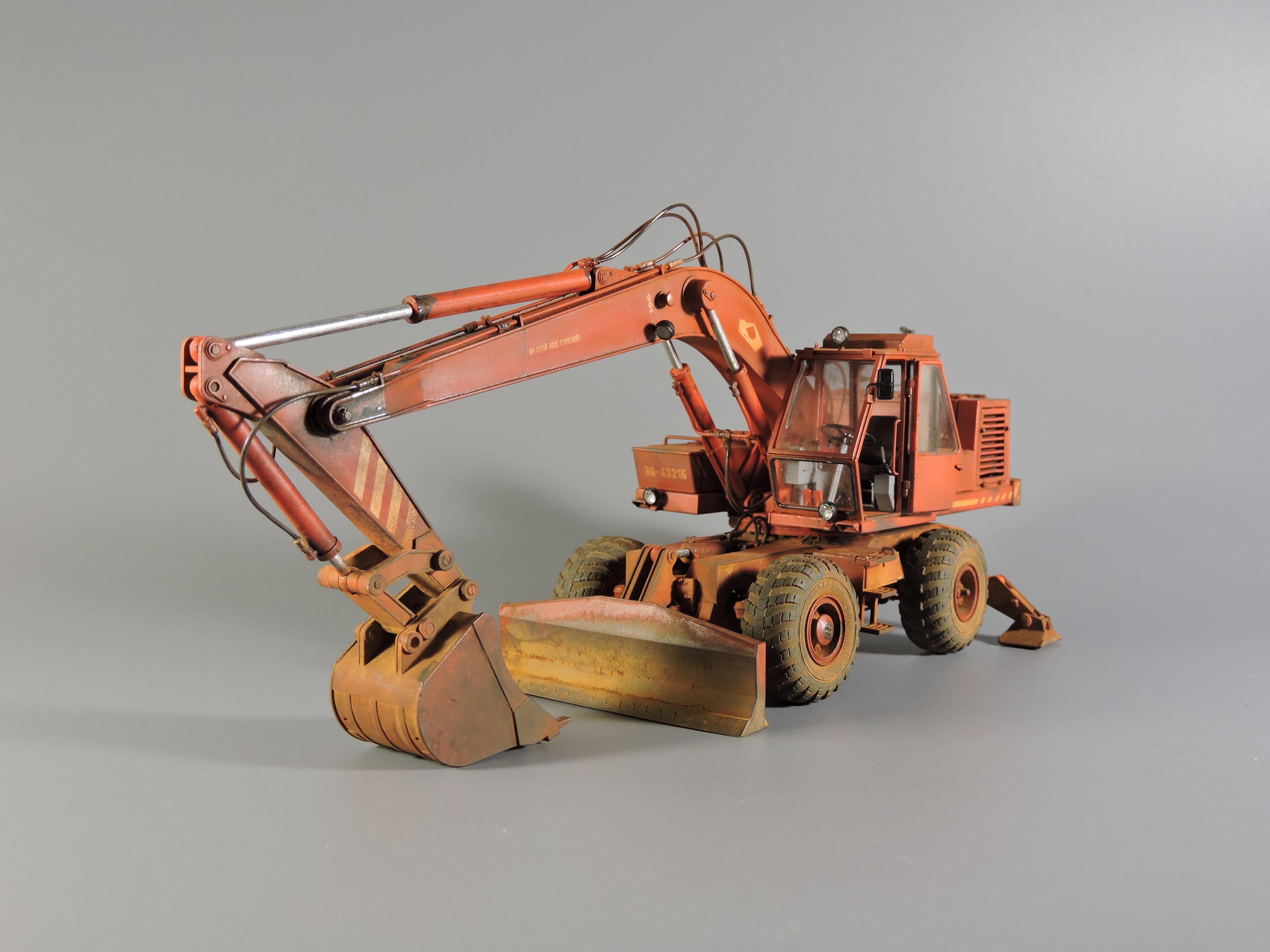

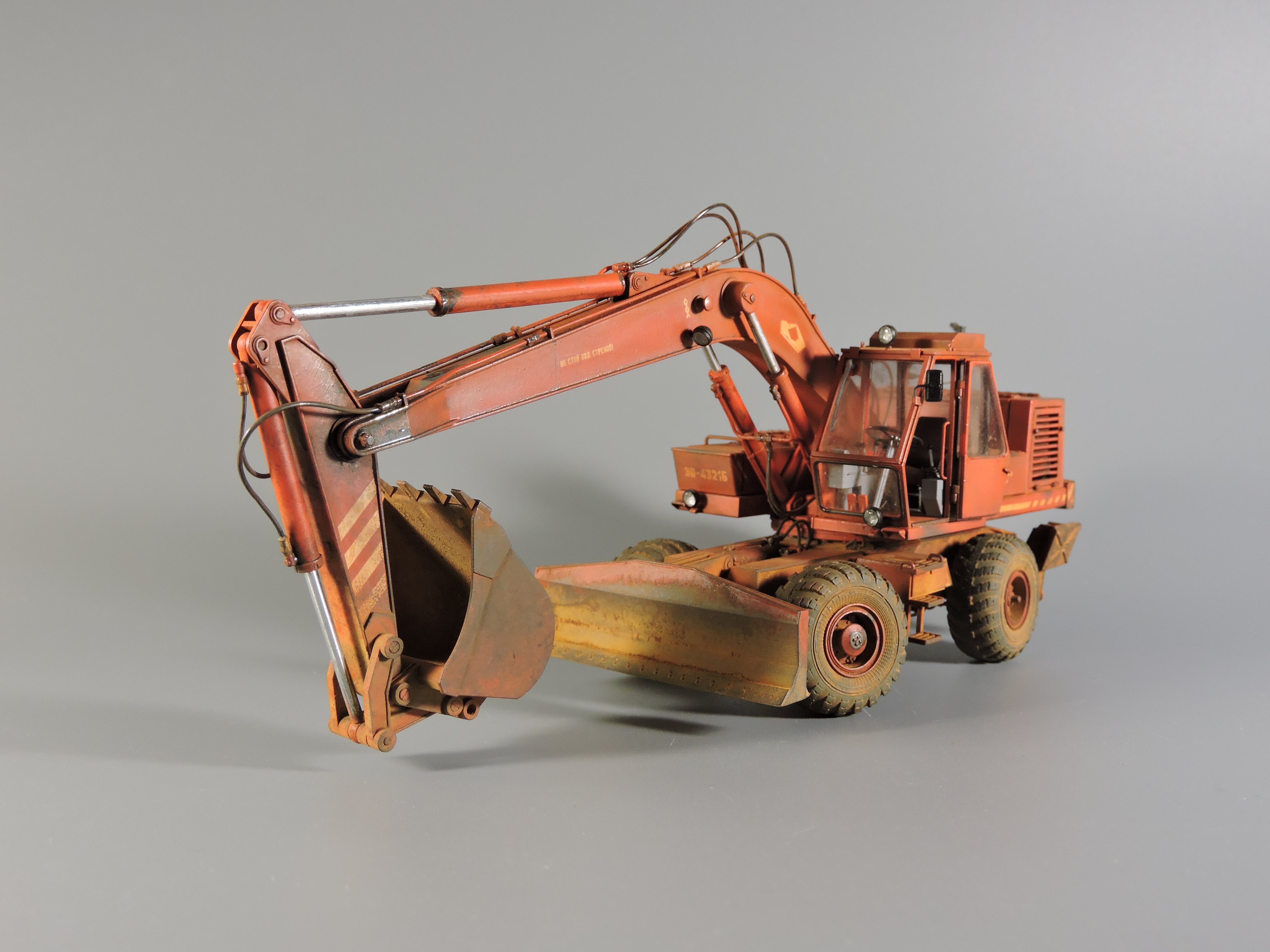

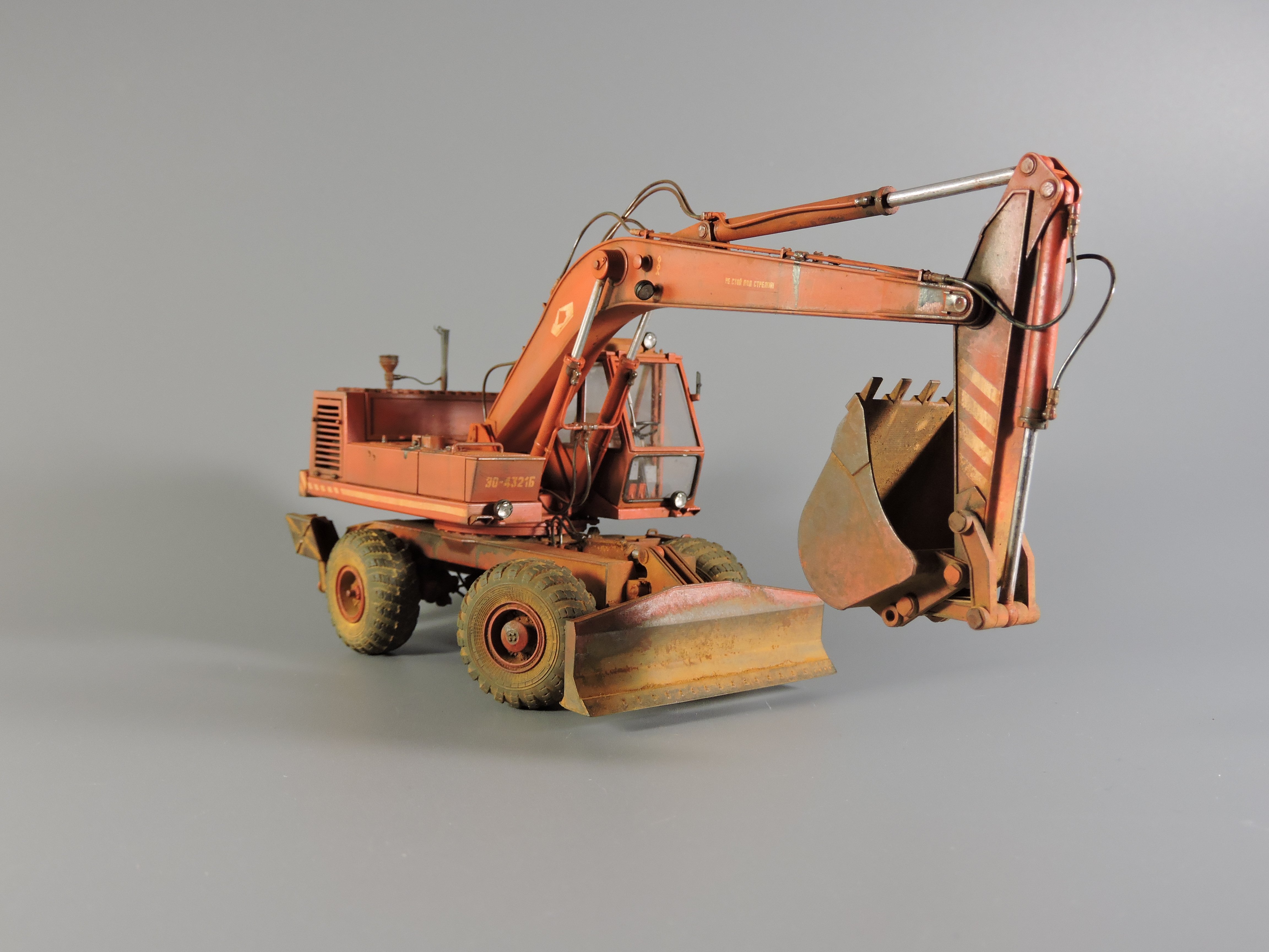

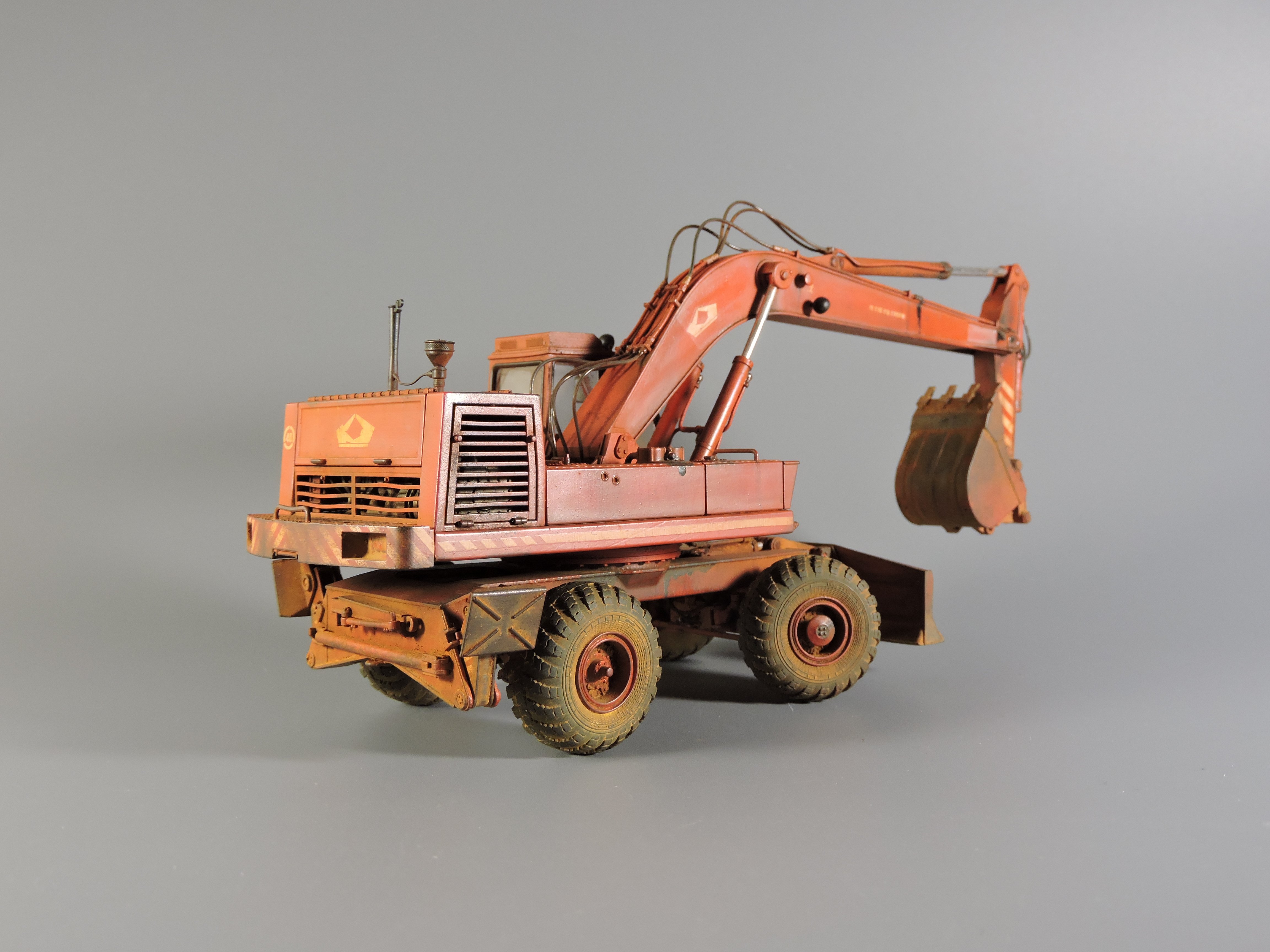

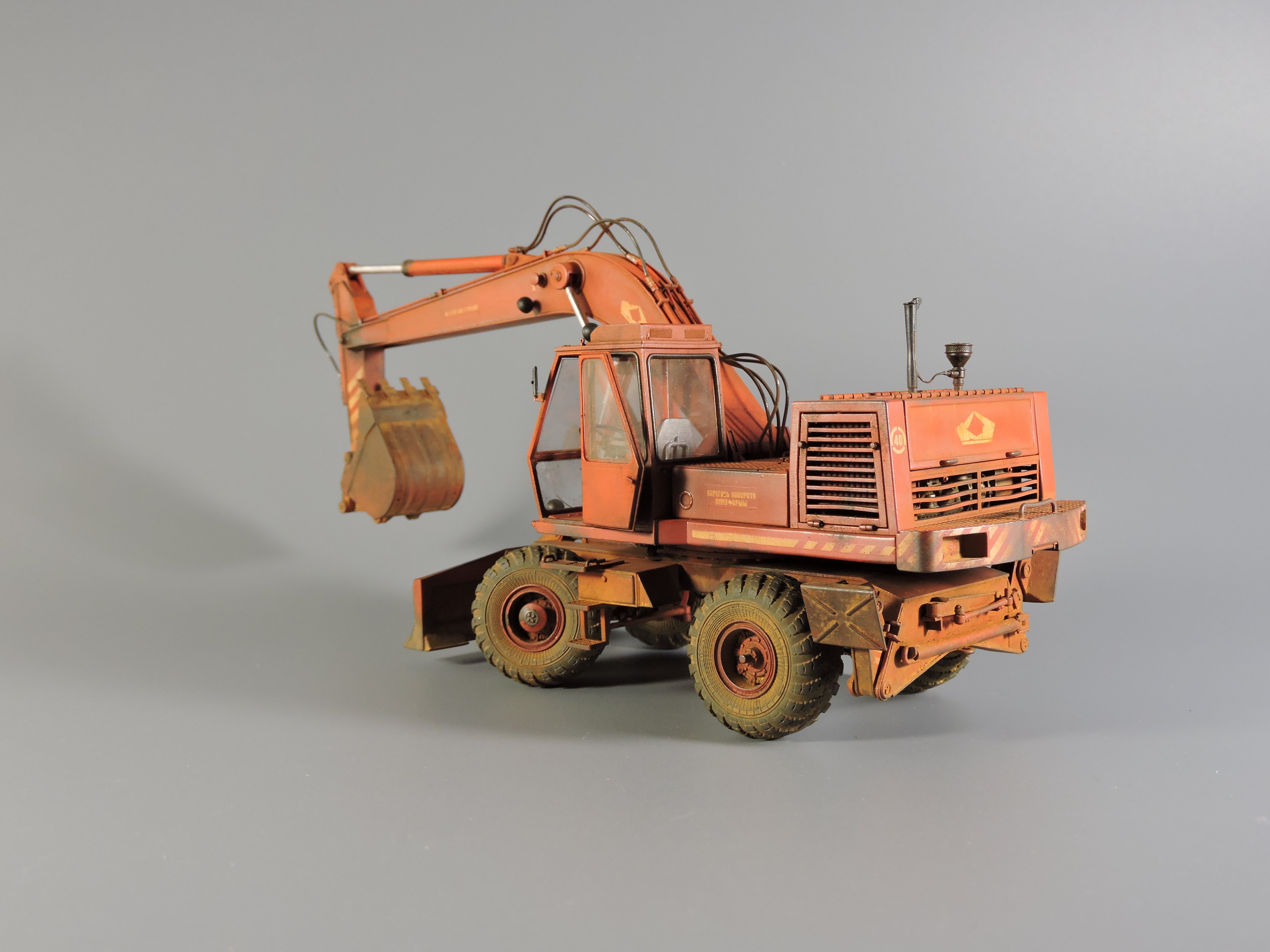

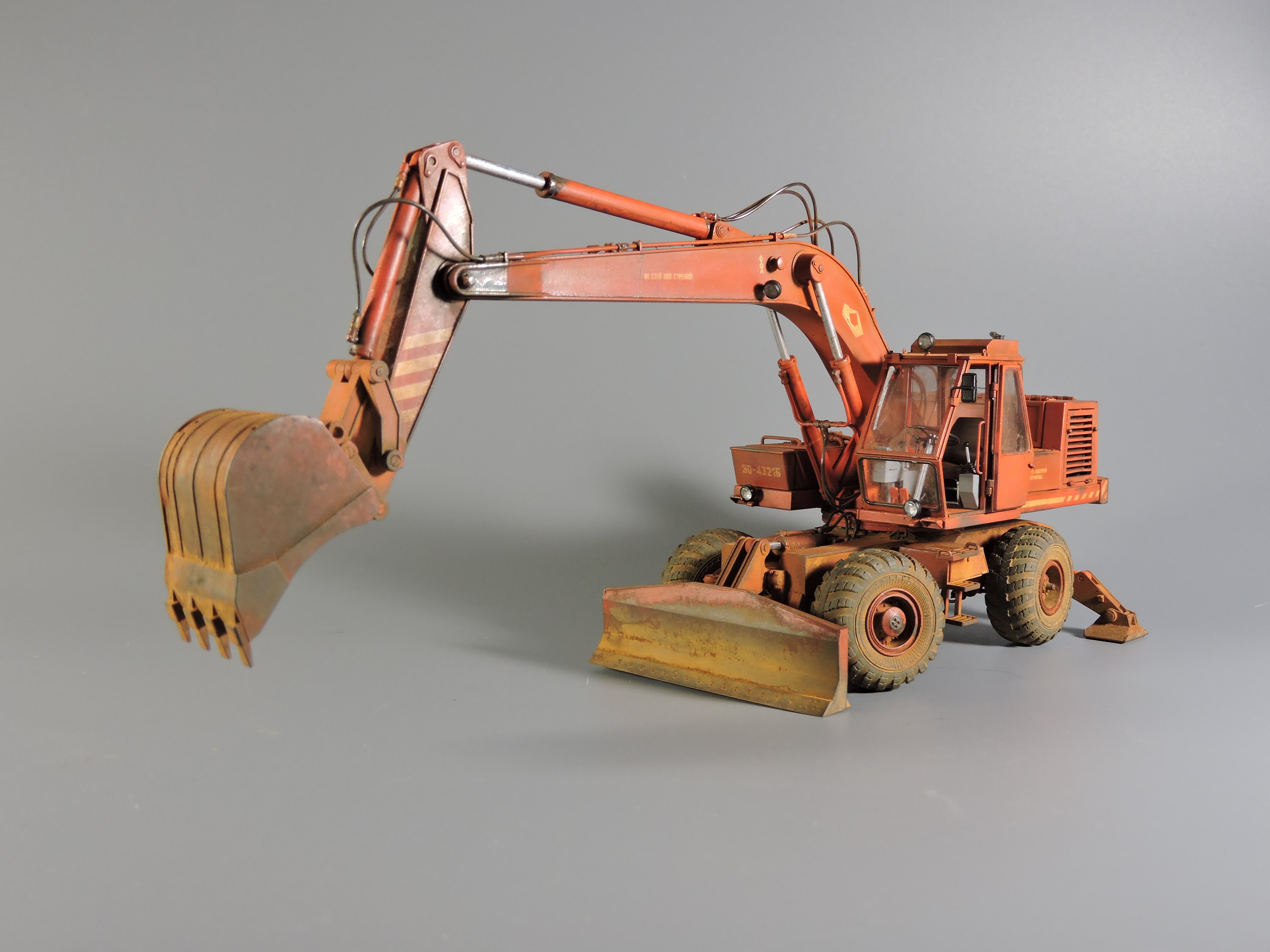

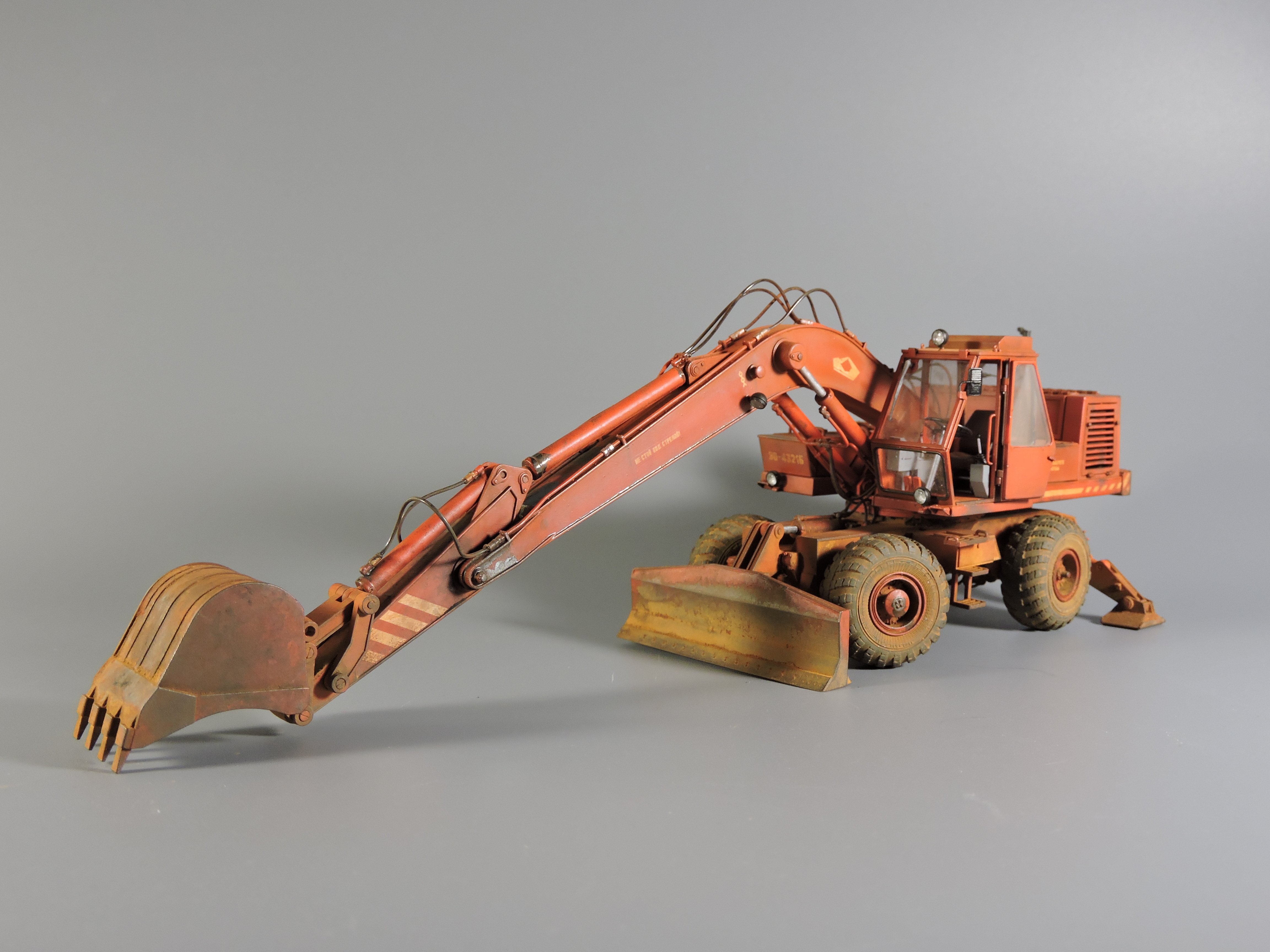

И из говна и палок некондиции и нормальных деталей собрал себе на полку ЭО-4321. А то не гоже сапожнику без сапог)
Заодно потестил некоторые новые пигменты и эффекты. Например, пигмент "Полированная сталь" мне очень понравился в качестве альтернативы грифелю. А вот с "Подтеками масла" не справился - не нравится как вышло.
  • Cool 8

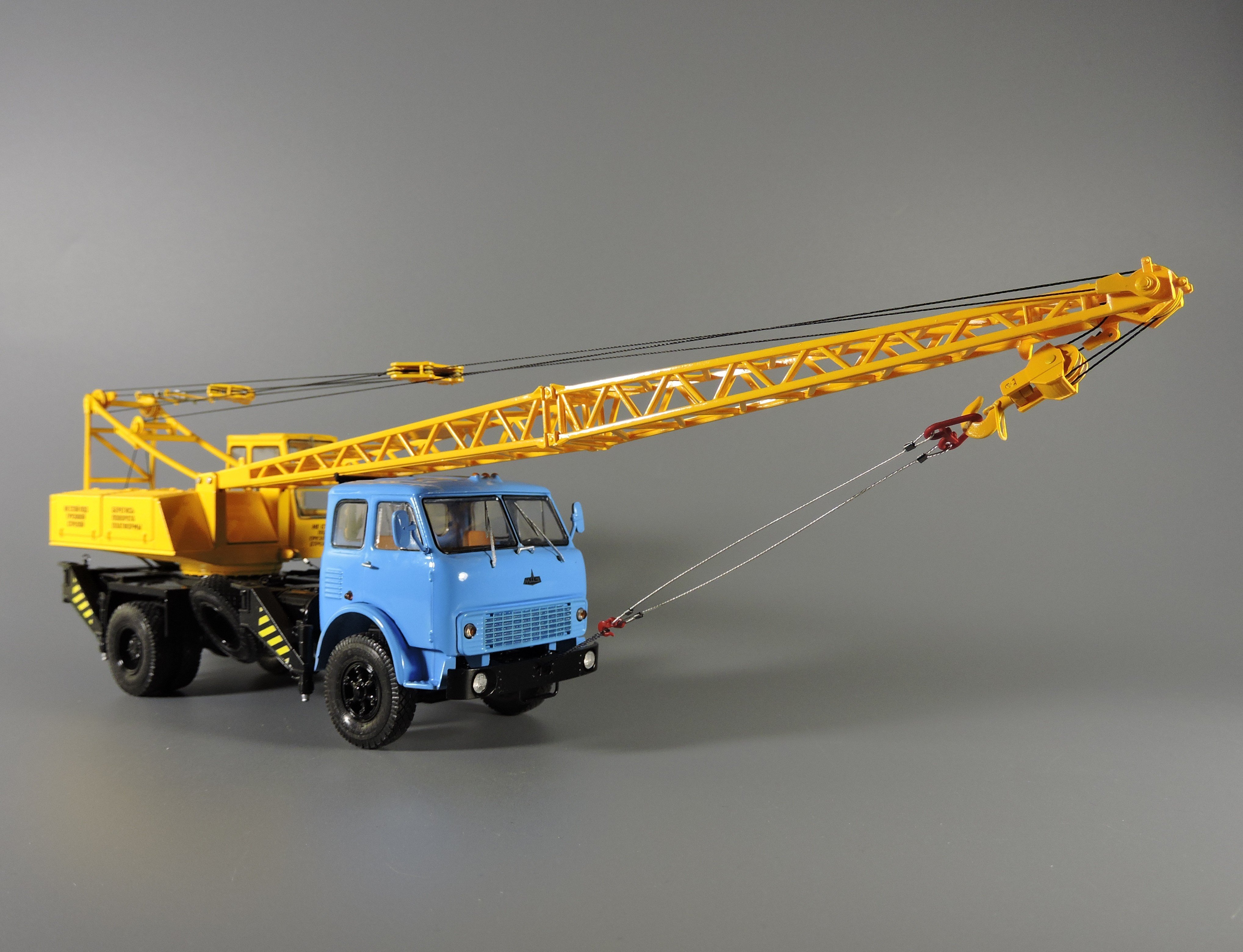

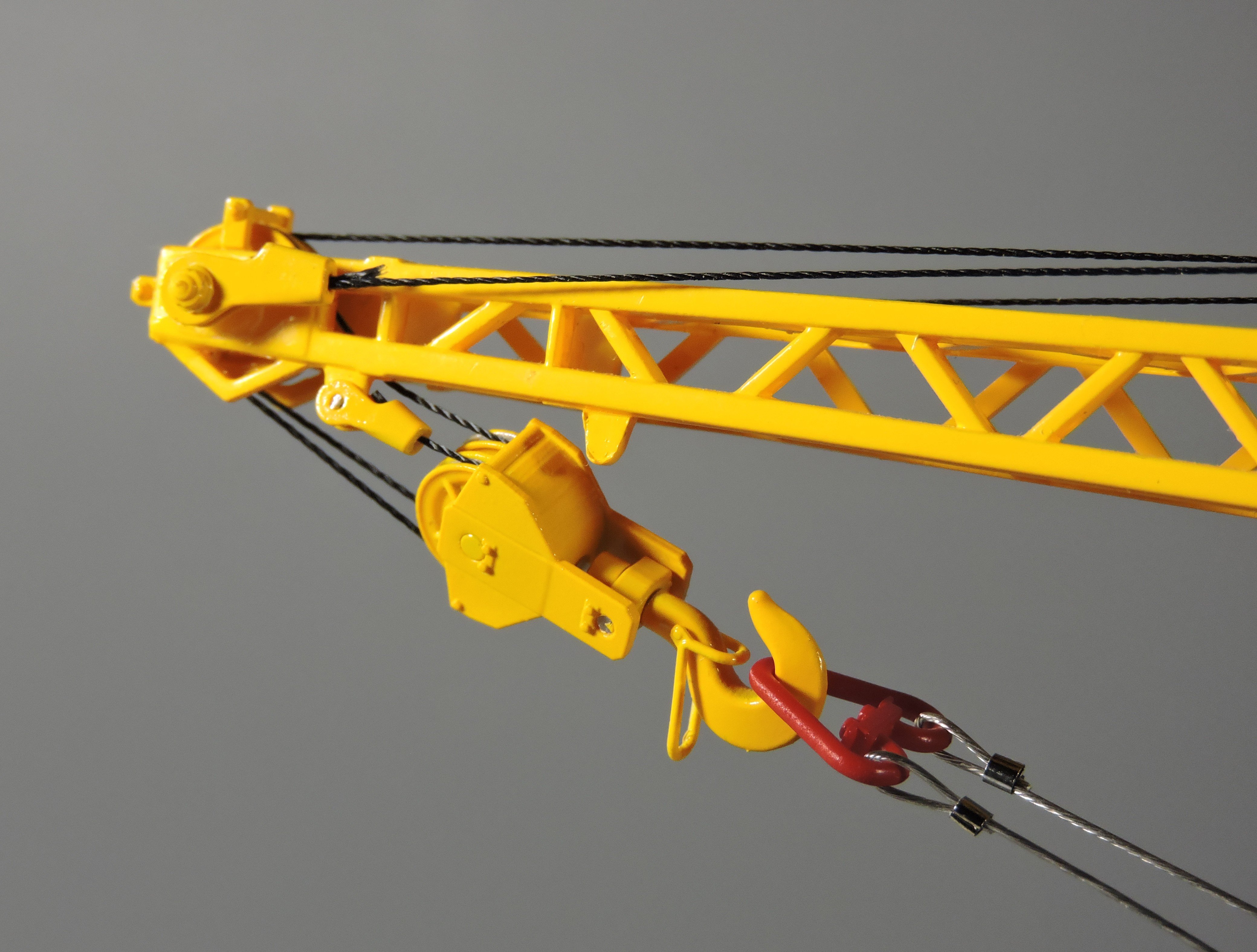

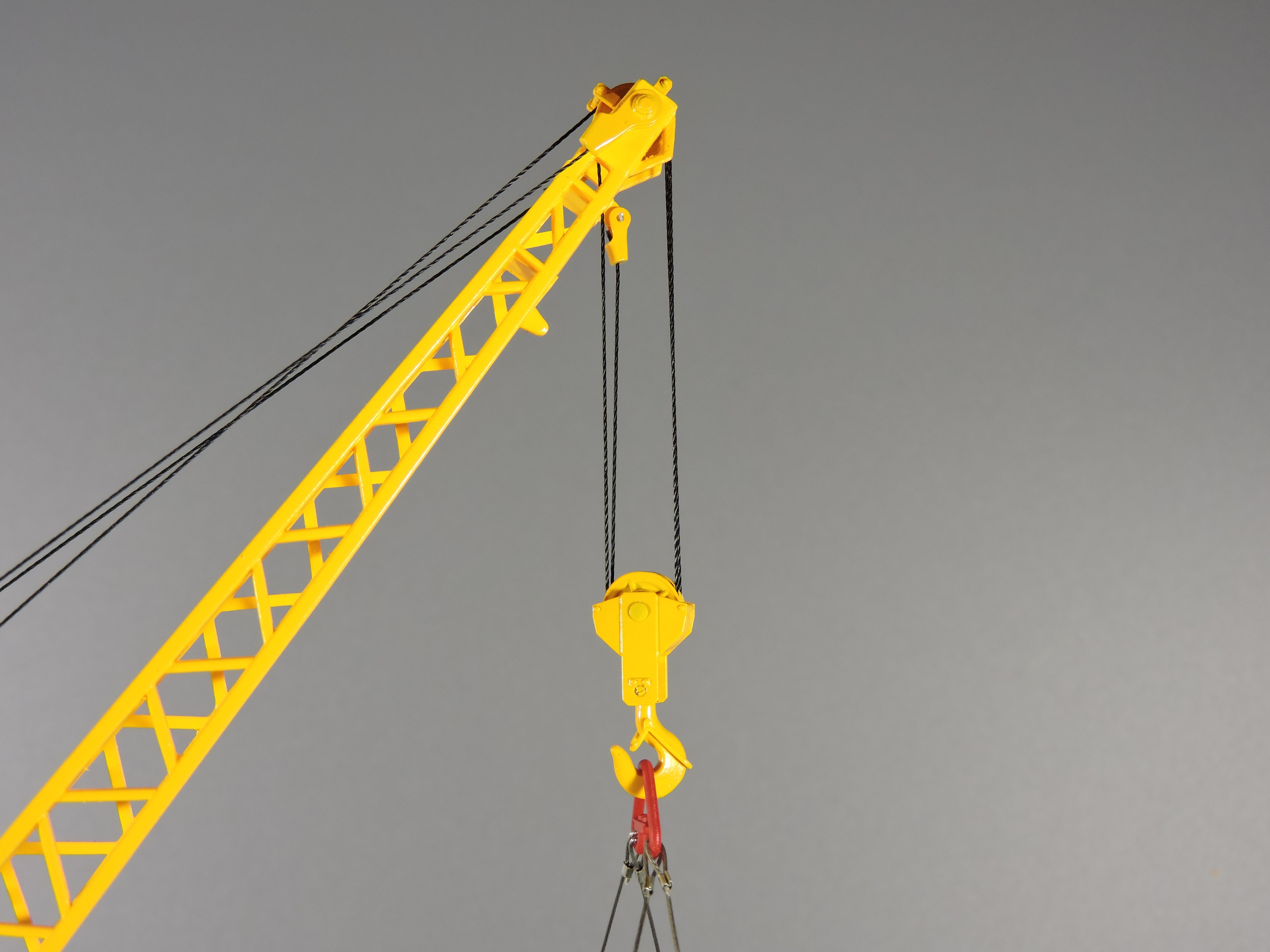

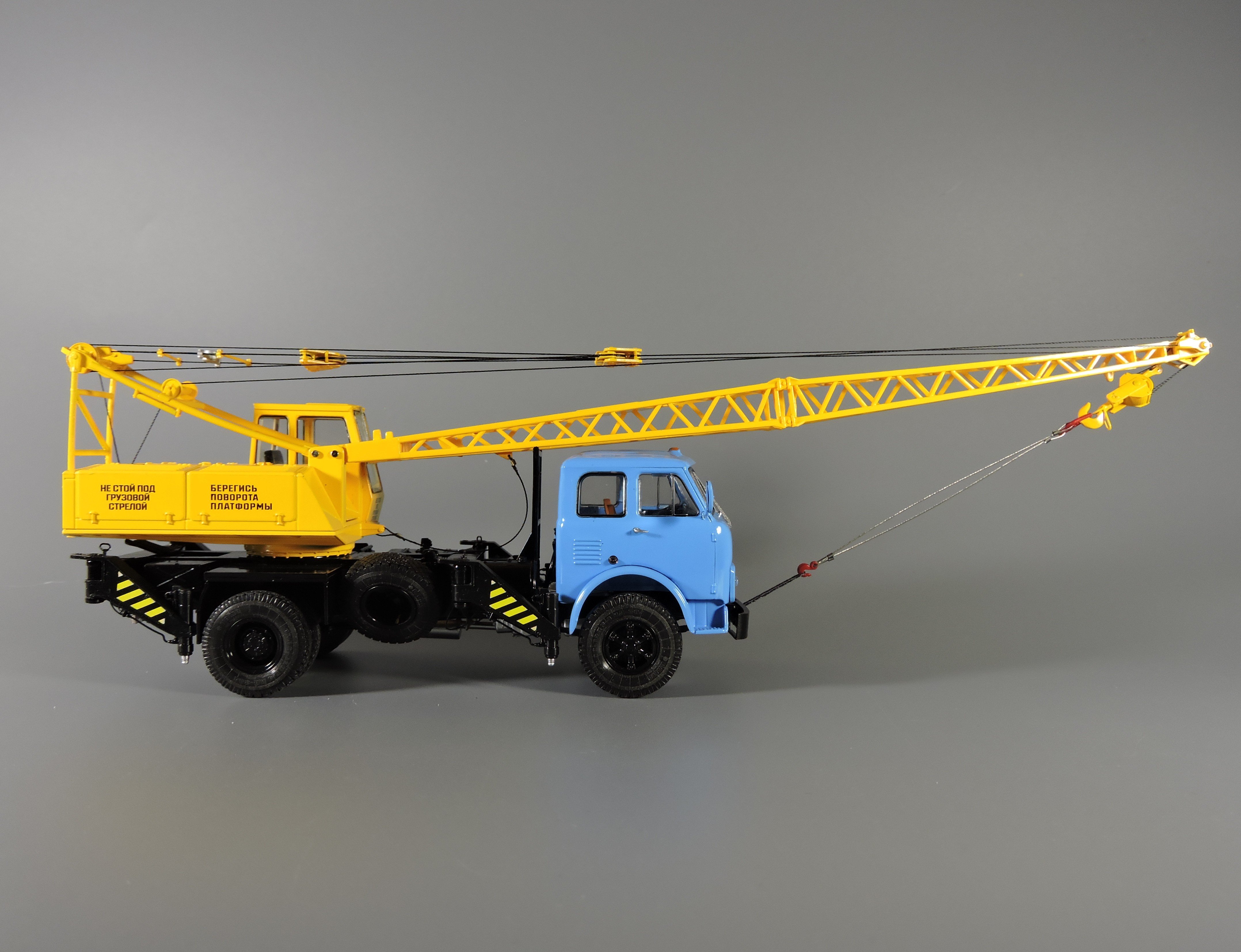

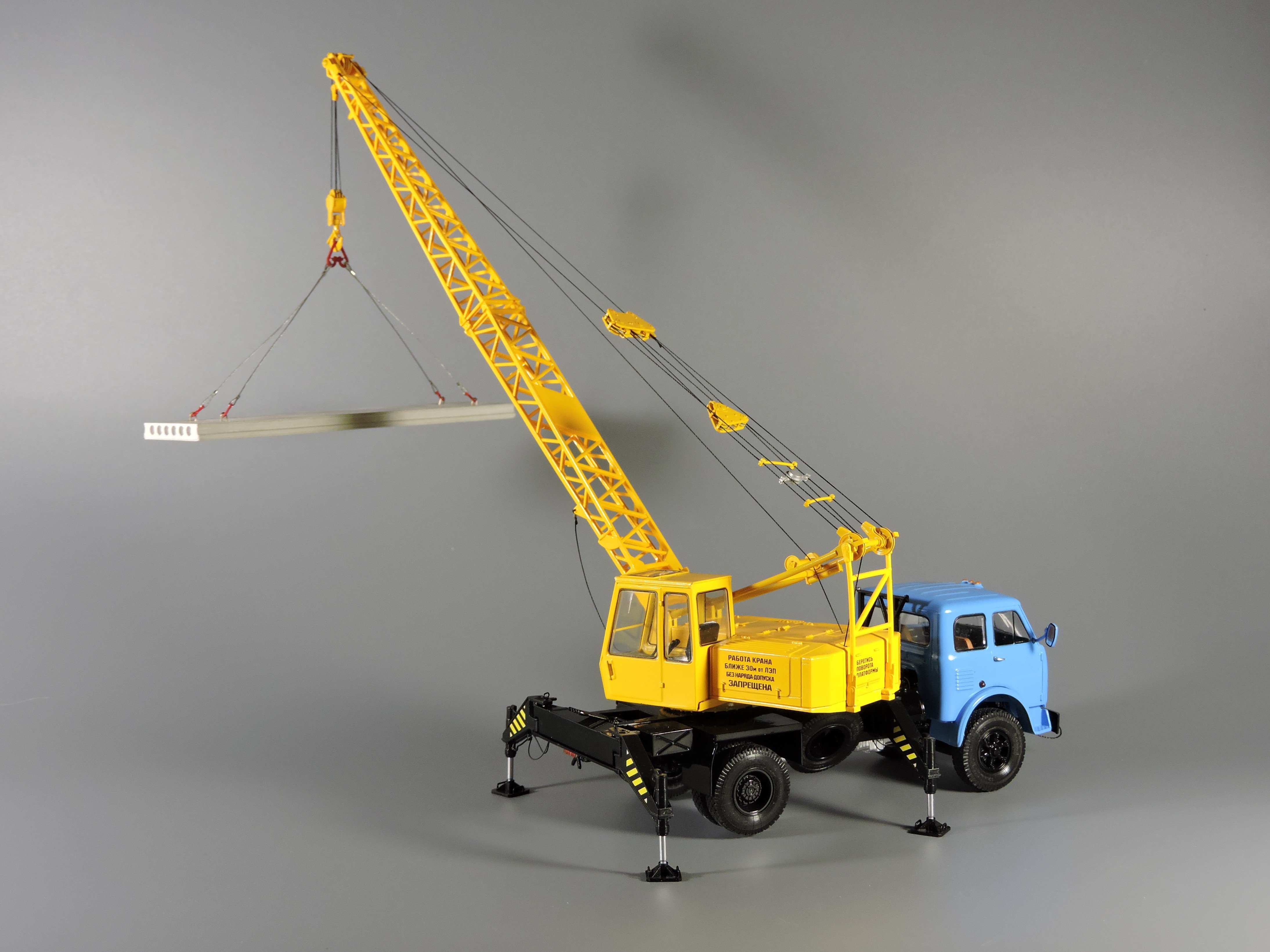

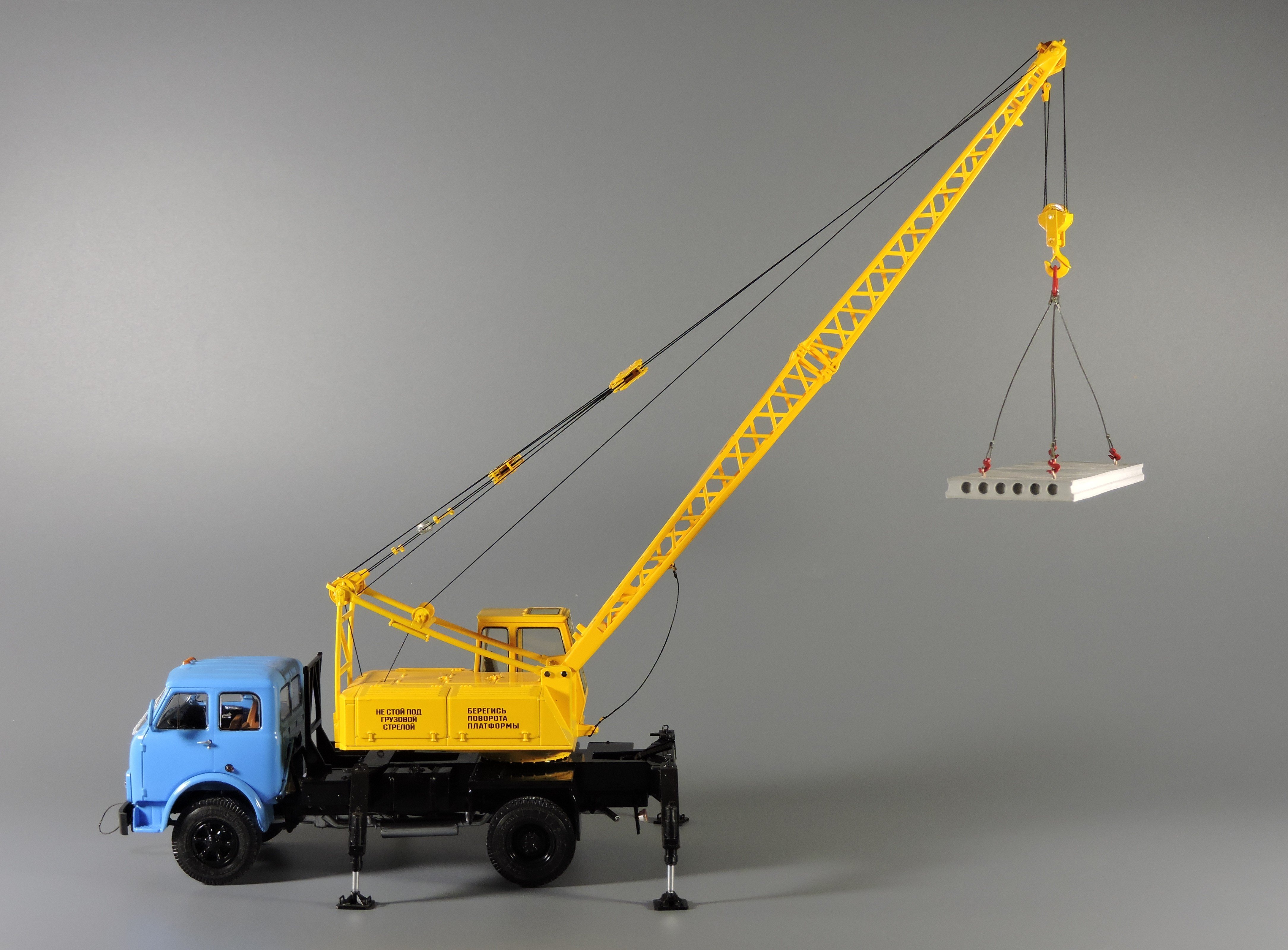

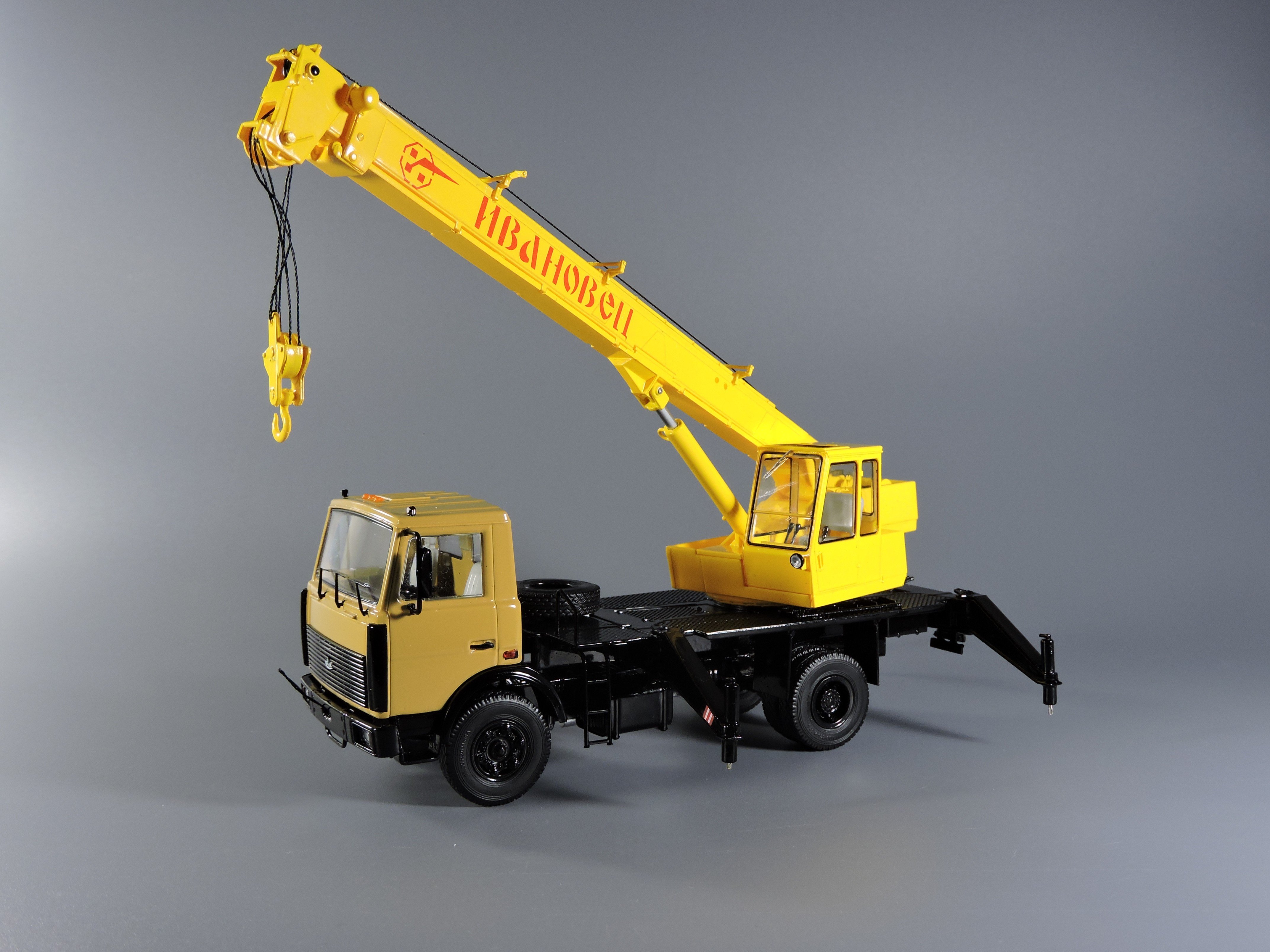

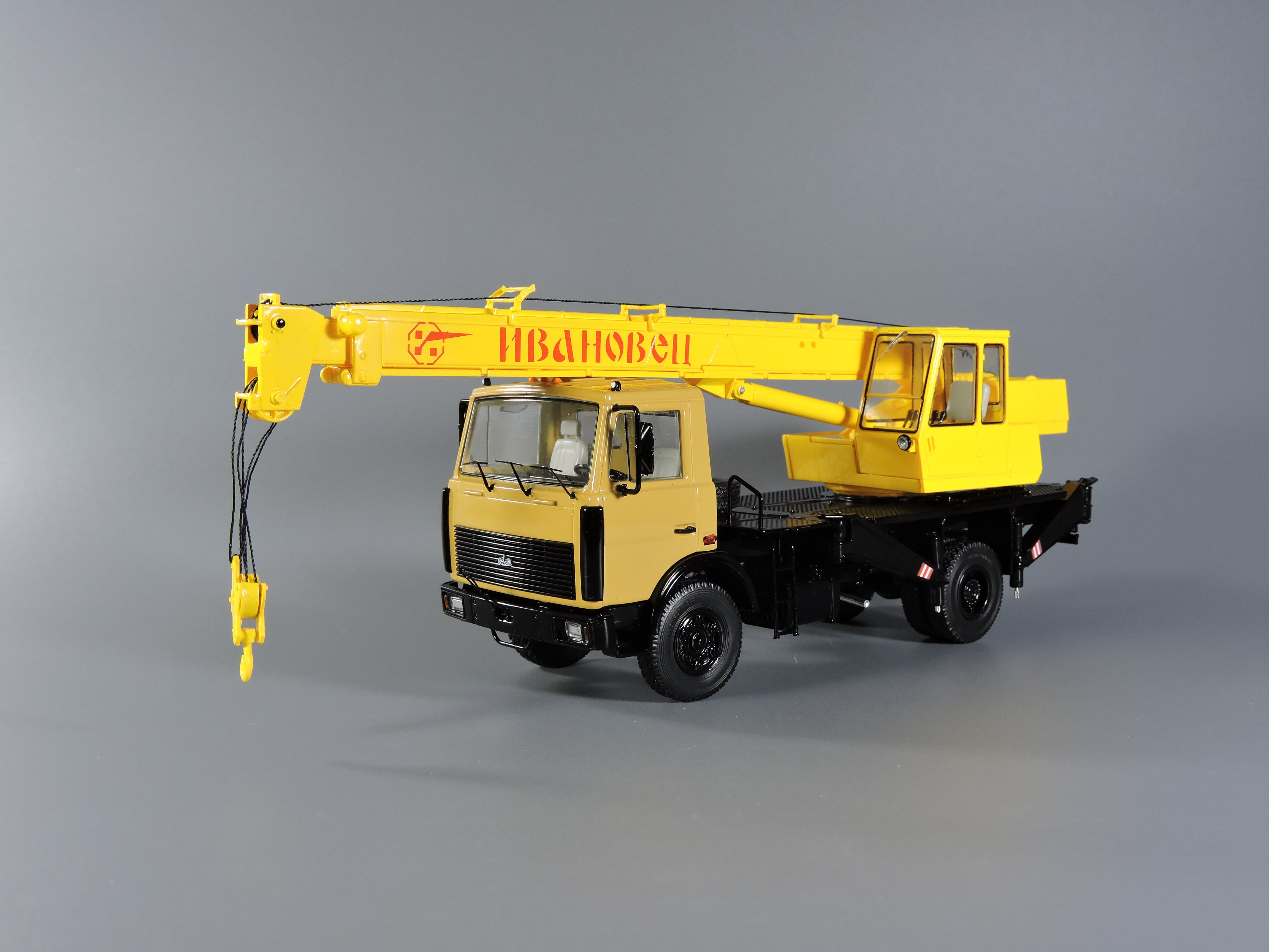

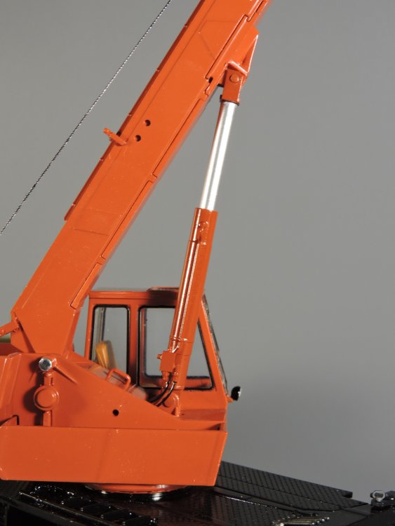

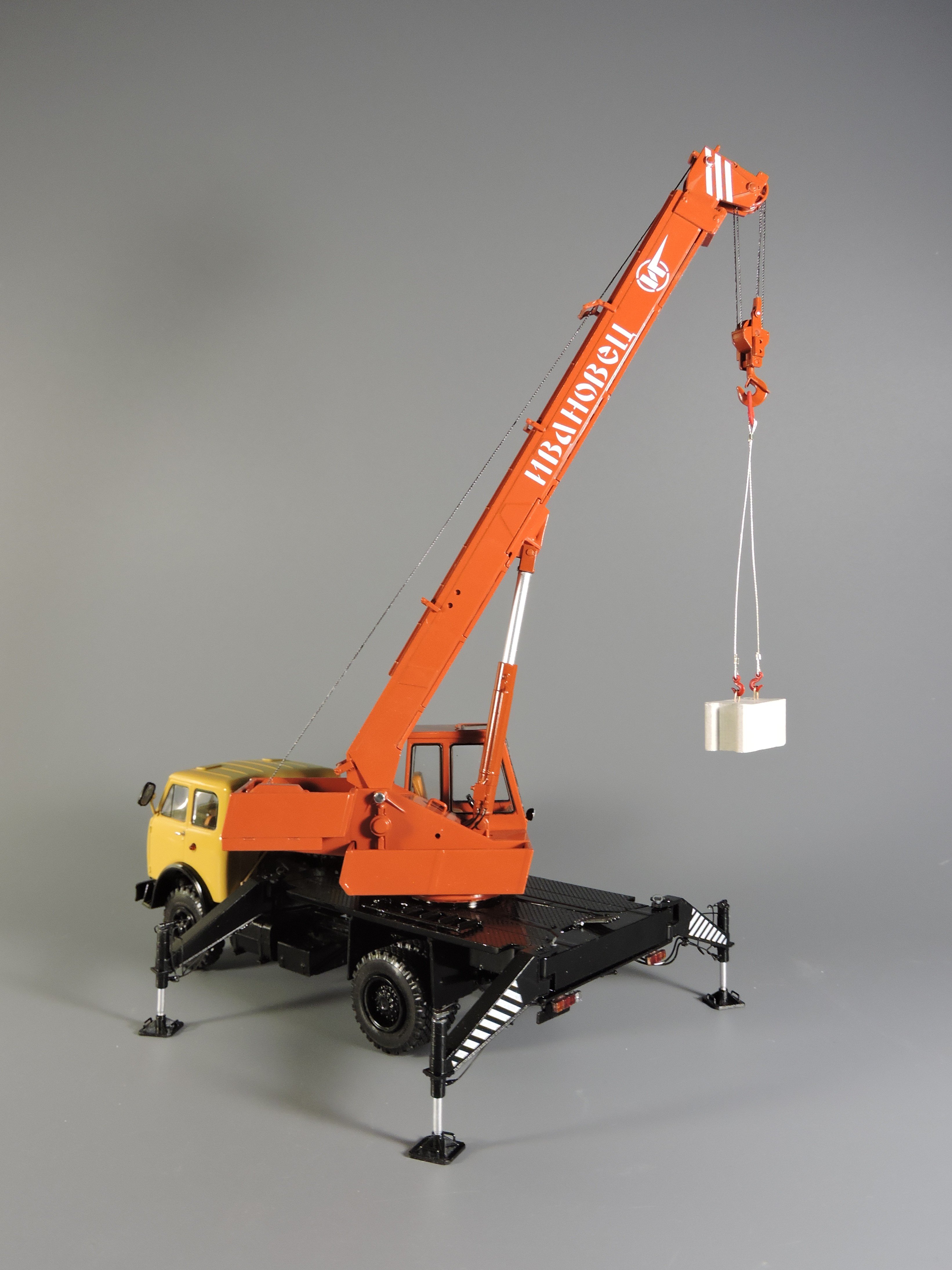

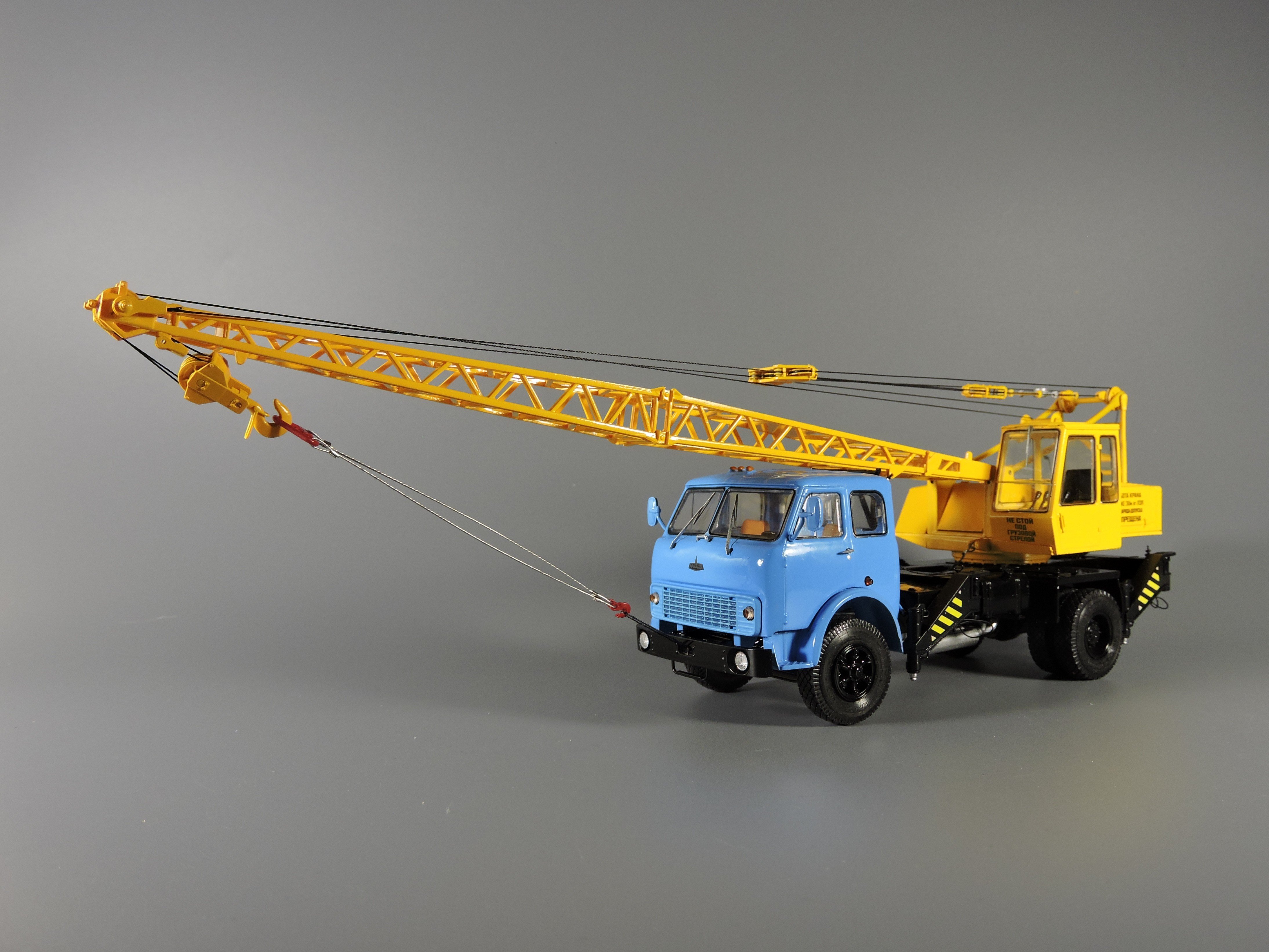

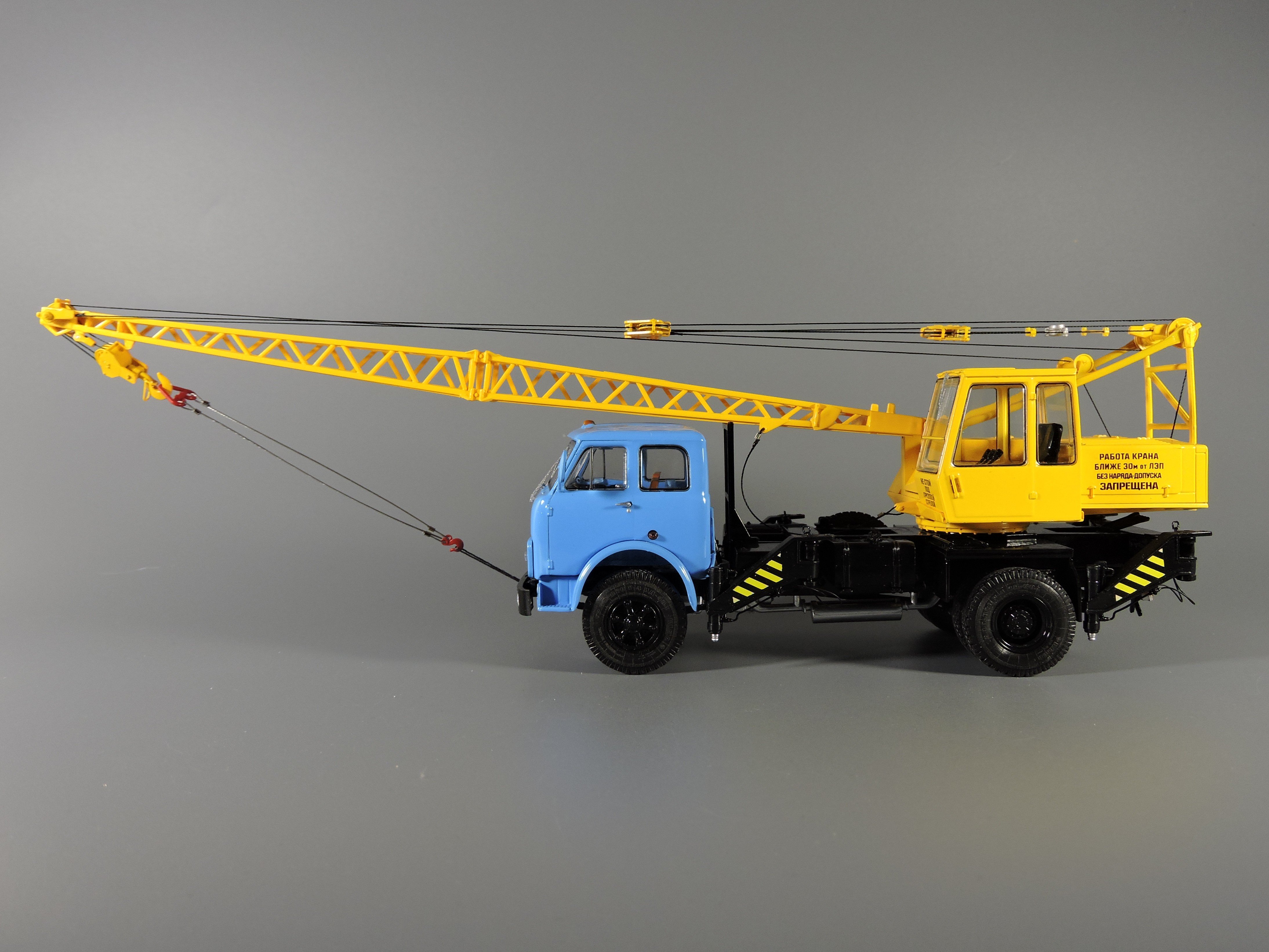

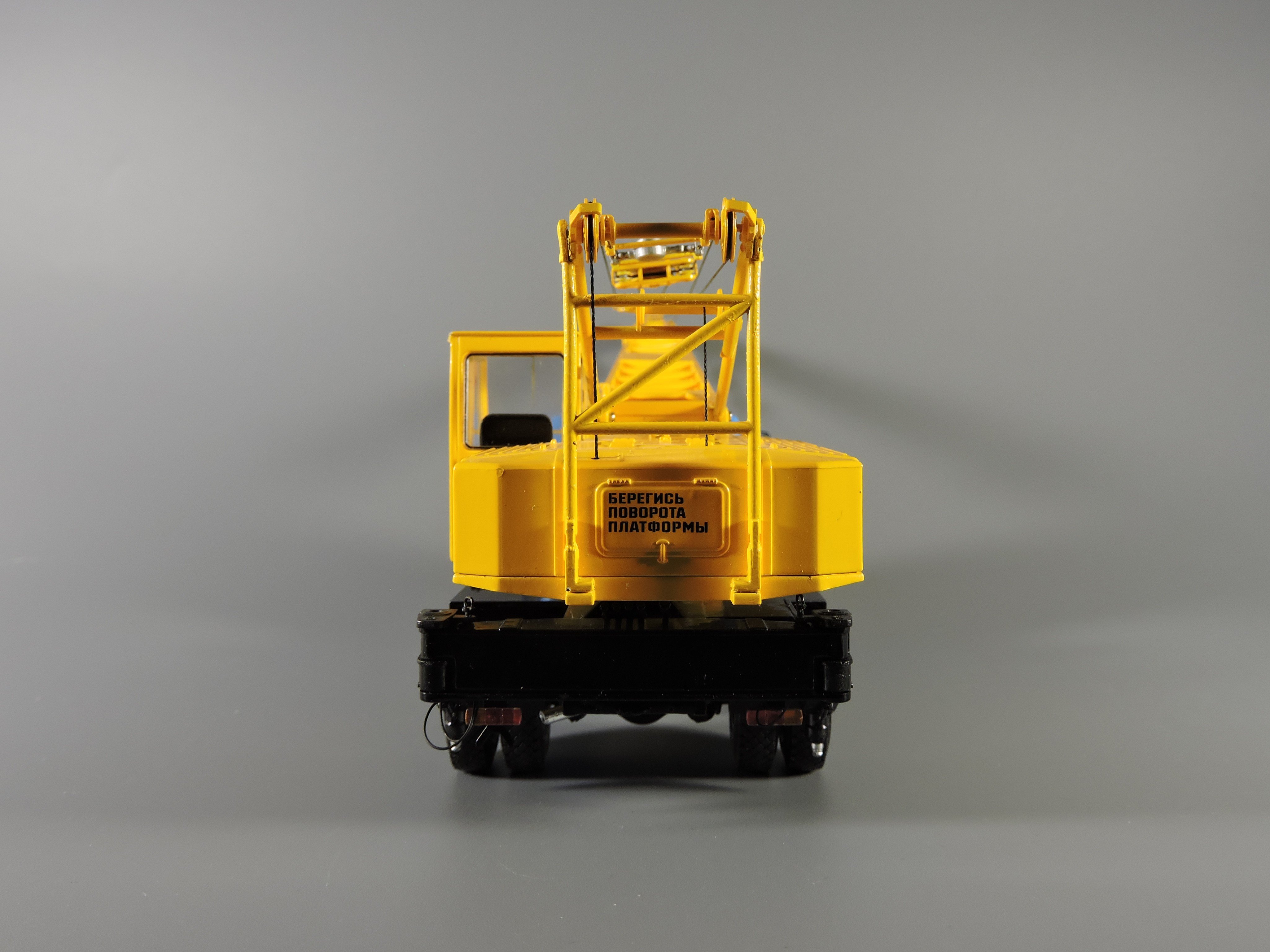

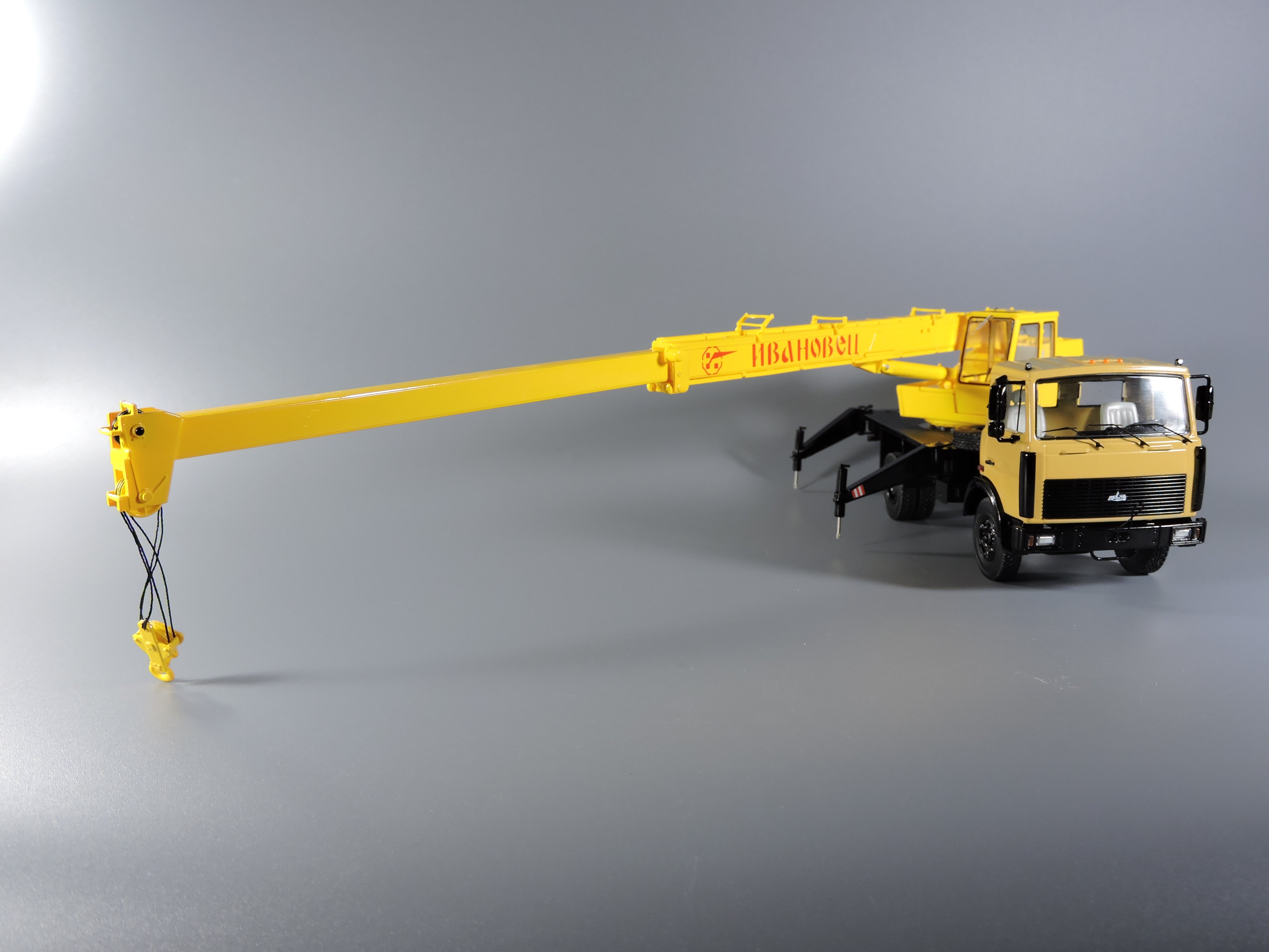

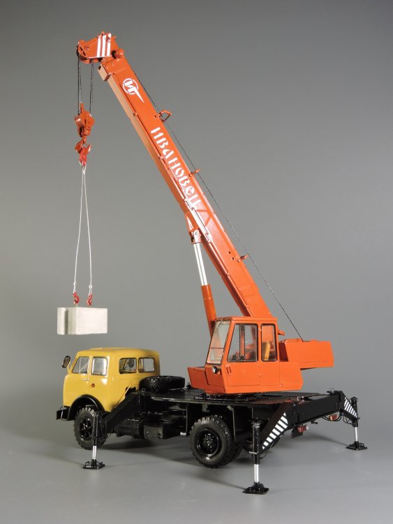

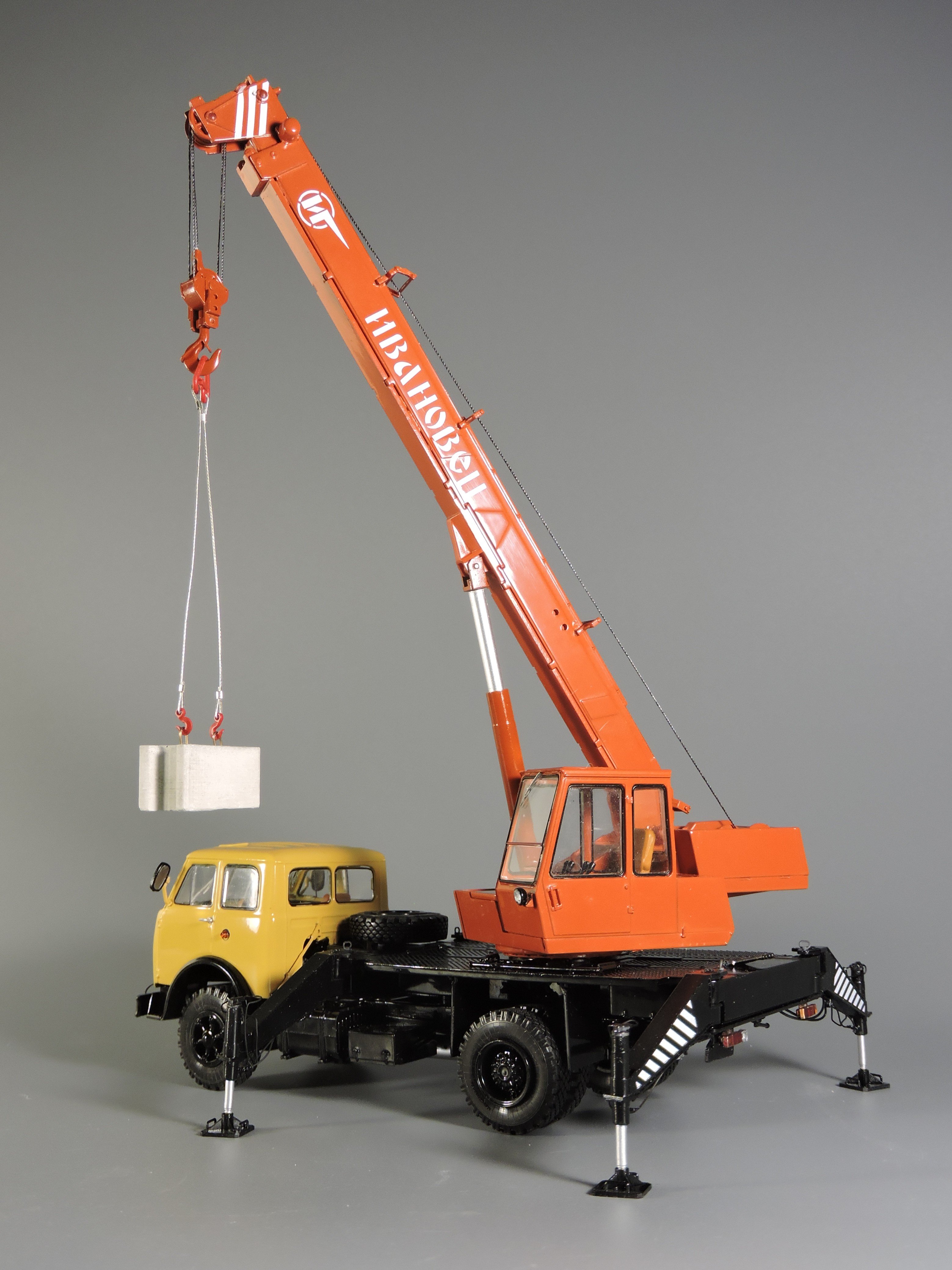

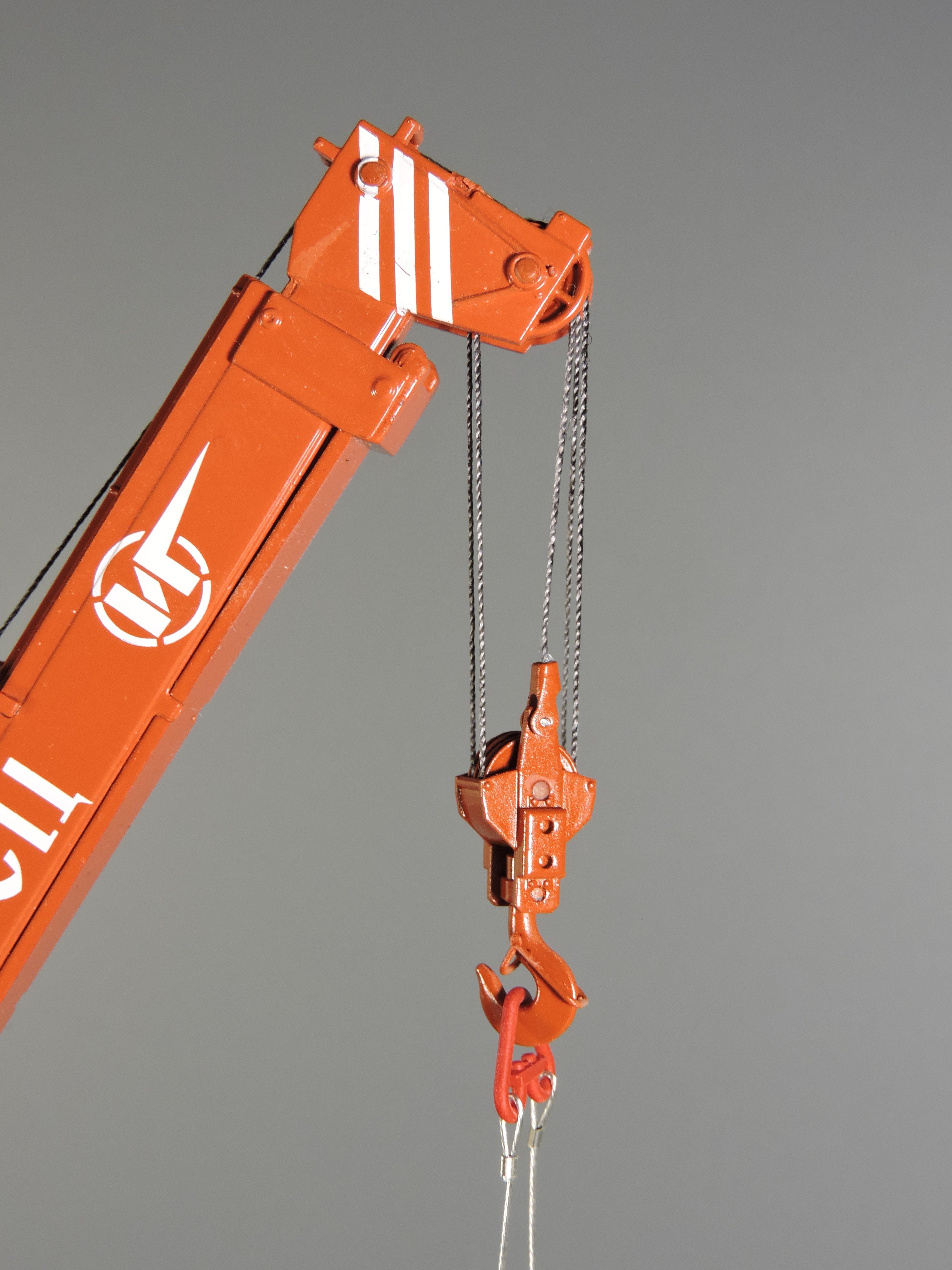

Закончил, наконец-то, этот долгострой.
Доработка КС-3562Б на МАЗ-5334 от SSM, 1:43.
Использован набор дополнений моего производства - правильная крюковая, блоки, полиспаст стрелы, стойка портала с блоками, датчик усилия, опоры, подпятники.
Стропы и плита перекрытия - тоже мои.
Диски, передний бампер - FazoLab.
Резина - ИД-304 Харьковская

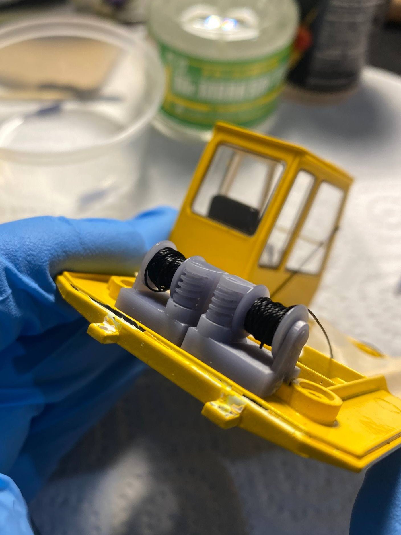

Фары передние - CCT.

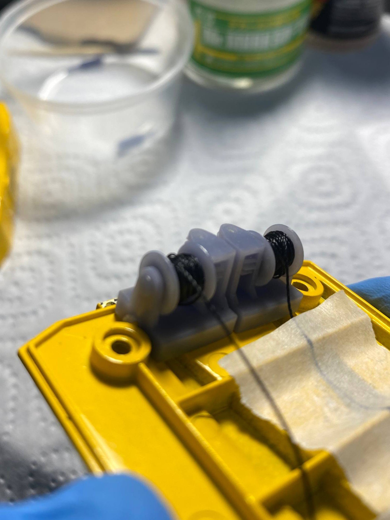

Кран подвижный - сделал две простеньких скрытых лебедки с приводом от шестигранника, и червячной передачей.
Очень медленно кран можно перевести из транспортного положения в рабочее, и обратно.
В общем и целом - модель мне нравилась изначально, а с допами еще больше)
Жду этот кран в АВД, конечно))
  • Cool 6
  • Thanks 2
В 11.07.2026 в 21:03, Sabaka сказал:
@RadioactiveMeat Классный МАЗик! Очень жду такой же в коробке. И вопрос, портал печатал ТР? Смотрю, повело его, прям как мои детали для КС-4561А.
Спасибо)
Да, первые наклонные стойки портала печатал из ТР. Но повело его, когда "перетянул" при переводе в транспортное положение.
Задняя стойка с завода такая)
@RadioactiveMeat Серёга, классная модель! Оригинальное решение с лебёдками! Дешево и сердито!) Крутить конечно долго, но так и модель не расчитывалась, надо полагать, как ходовая. Зато всё выставляется в нужное положение и держится. В общем, понравилось!
  • Thanks 1
