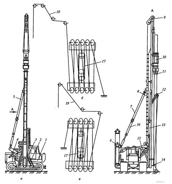

coles Опубликовано 25 ноября, 2010 Жалоба #30 Опубликовано 25 ноября, 2010 товарищи! А хоть какой то схемки с габаритами нету? обдумываю модель -а шо да как - незнаю...Посмотрю вечерком - парочка рисунков была где-то..Вот тут: http://www.kopri.ru/p9/l4/#a1 -можно скачать каталоги запчастей к самим молотам - там есть его рисунок!PS Нашел несколько схемок - зная размеры трактора - думаю несложно будет вычеслить и размеры копра... На днях жена отсканит, выложу...Пока - только такие: 1
Anatoliy Опубликовано 25 ноября, 2010 Жалоба #31 Опубликовано 25 ноября, 2010 спасибо -немаленький он -18 метров то!!!!
coles Опубликовано 26 ноября, 2010 Жалоба #32 Опубликовано 26 ноября, 2010 товарищи! А хоть какой то схемки с габаритами нету? обдумываю модель -а шо да как - незнаю...https://tcfs.ru/modules.php?name=Forums& ... 5865#35865
