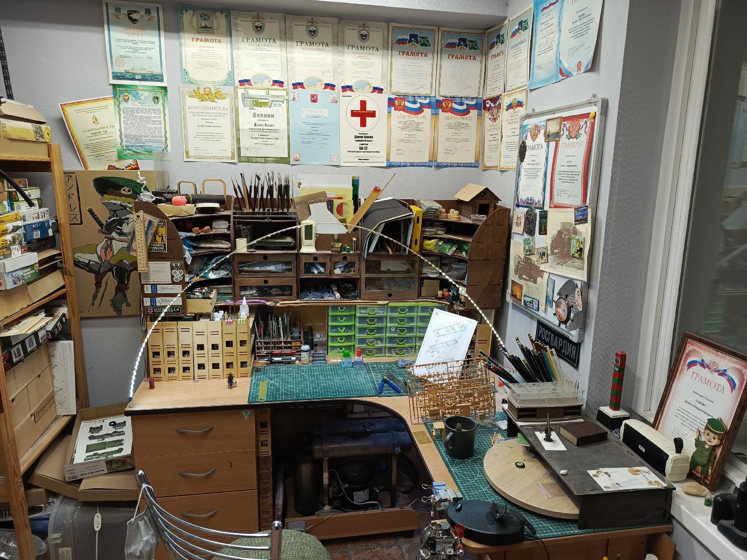

coles Опубликовано 21 ноября, 2025 Жалоба #81 Опубликовано 21 ноября, 2025 Ув.Моделисты (и не только!)) - вот такой подсветкой (арка светодиодная) никто не пользуется\пользовался? Интересно просто, насколько светит она хорошо? Фото от ДМС(denisssmodels) 1

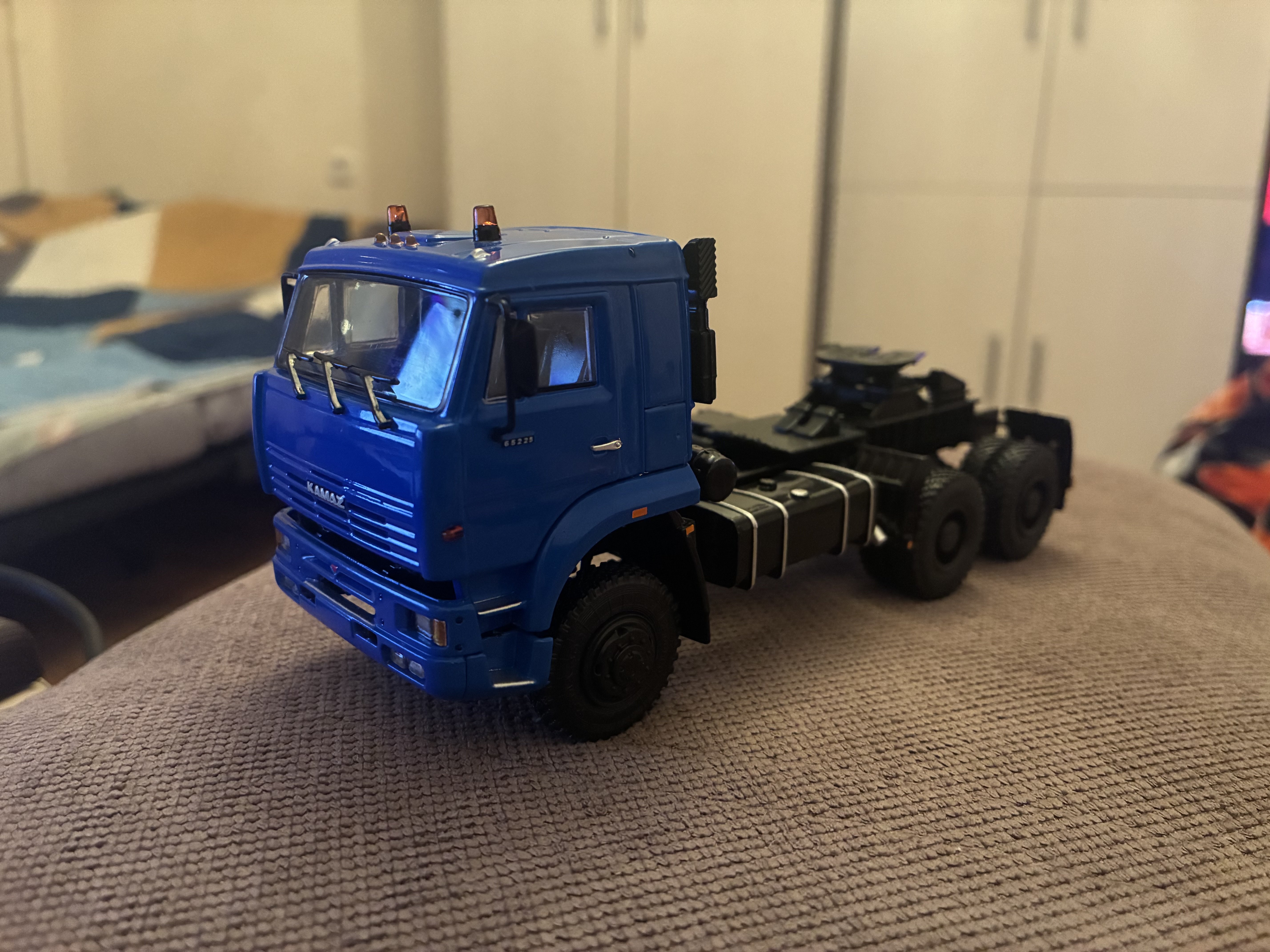

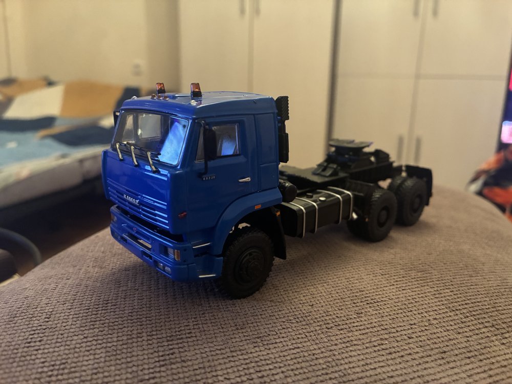

Alex178rus Опубликовано 11 октября Жалоба #82 Опубликовано 11 октября Коллеги, некоторое время назад купил вот такую модель: Планирую прицепить к ней тралл. Кто сейчас производит подходящие траллы? Интересует или кит или готовые.

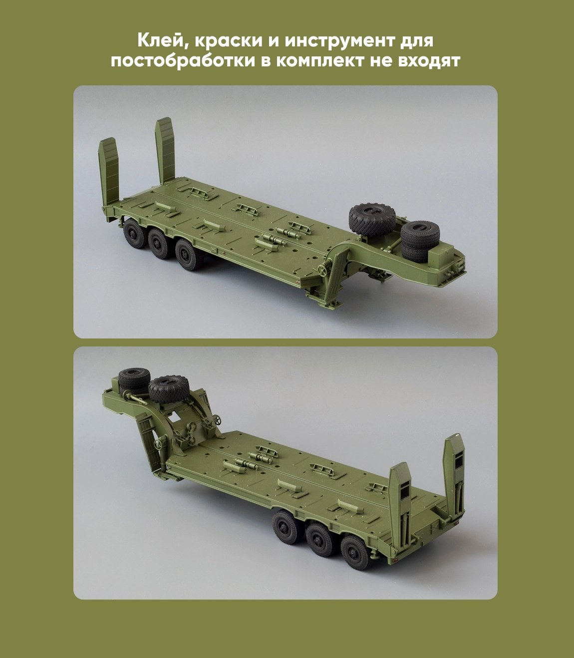

Alex178rus Опубликовано 12 октября Жалоба #86 Опубликовано 12 октября Спасибо, заказал вот такой кит от SCT: https://vk.ru/market-198996752_12667509 1

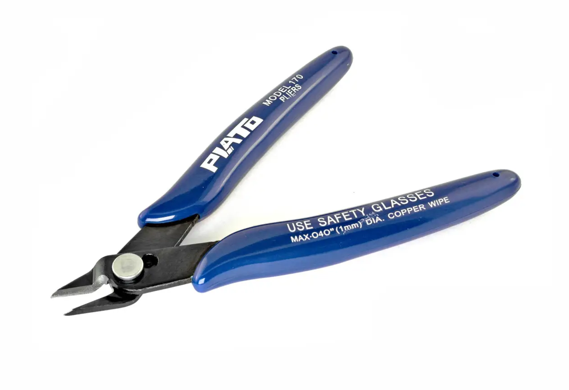

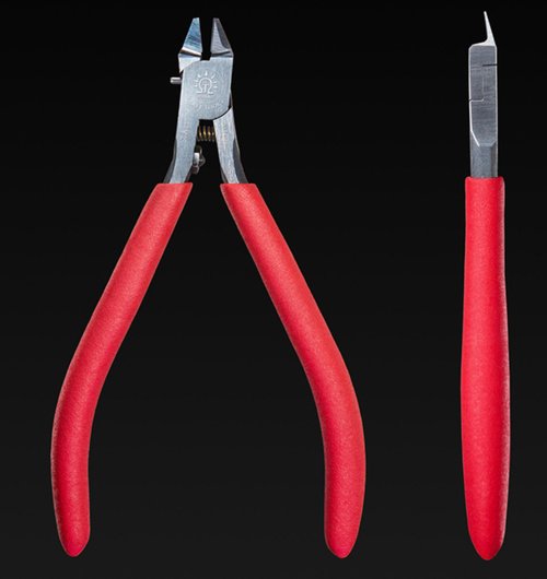

RadioactiveMeat Опубликовано Пятница в 06:56 Жалоба #88 Опубликовано Пятница в 06:56 26 минут назад, Alex178rus сказал: Приветствую, коллеги! Получил я кит тралла от SCT, я в первый раз работаю с китом фотополимерной смолы возникло несколько вопросов: 1. Начал отделять детали от поддержек, вначале отпиливаю делать маленькой ножовкой затем отламываю остатки креплений руками, в принципе не сложно, но может быть используется какойто более удобный специальный инструмент? 2. Некоторые детали (в частности шины) имеют зоны в которых материал липкий, это нормально так и должно быть? или нужно чемто эти участки промывать? 3. Поверхности нужно обрабатывать шкуркой? Или если поверхность устраивает (отсутствие неровностей) то ненужно? Алексей, выскажу свое мнение) 1. Для отделения поддержек можно использовать модельные кусачки. Фото для примера. Мне очень нравятся с "односторонней" заточкой, когда противоположная сторона образует плоскость. Есть еще вариант ультразвукового ножа, но я не пробовал. @Михаил MI.J счастливый (надеюсь) обладатель такого ножа - Миш, поделись опытом)) 2. Так быть не должно, это недомытый и/или недосвеченный полимер. В идеале уточнить у производителя тип смолы (промывается водой или спиртом). Затем промыть в воде/изопропиловом спирте и дозасветить (подойдет маникюрная лампа, например). 3. Я всегда рекомендую зачищать следы поддержек. Но это не всегда обязательно. Главное - заранее проверить стыкуемость деталей, и понять, нужна ли зачистка или нет. Сами следы печати (неизбежные "ступеньки") я не шкурю обычно. При должной сноровке их можно скрыть слоями краски и грунта. 2

AmuseSBor Опубликовано Воскресенье в 17:58 Автор Жалоба #92 Опубликовано Воскресенье в 17:58 Я использую два основных инструмента для отделения поддержек, бокорезы образца как на втором фото у товарища RadioactiveMeat и гравер с конусной насадкой с "алмазным" напылением. Лично для себя определился, что отделять поддержки только после полной засветки детали, так меньше происходит деформация конструкции (особенно заметно на секциях стрелы). У меня такой цикл: 1 - после отделения от стола принтера деталь полощу в ванной со спиртом; 2 - отравляю деталь на длительную промывку в станцию (10 - 30 мин); 3 - естественная сушка детали, минимум сутки в темном месте; 4- финальная засветка детали на станции; 5 - выдержка детали сутки и более в темном месте; 6 - отделение поддержек от детали и последующая финишная обработка. 1 2
