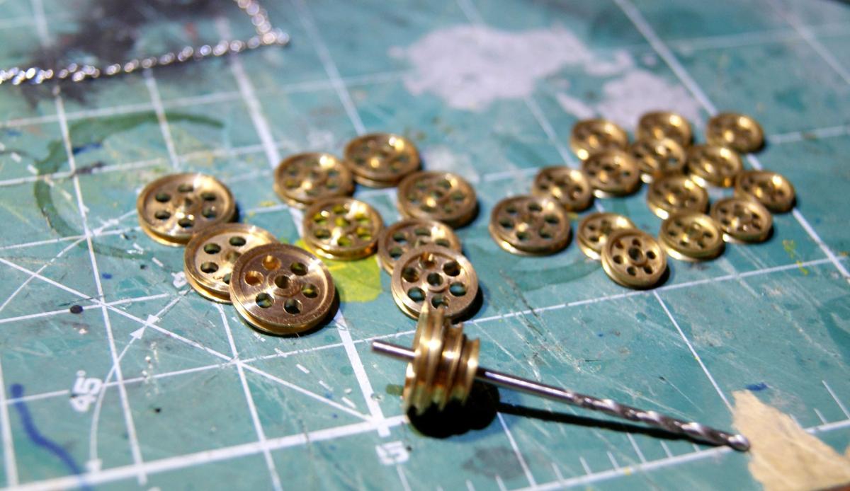

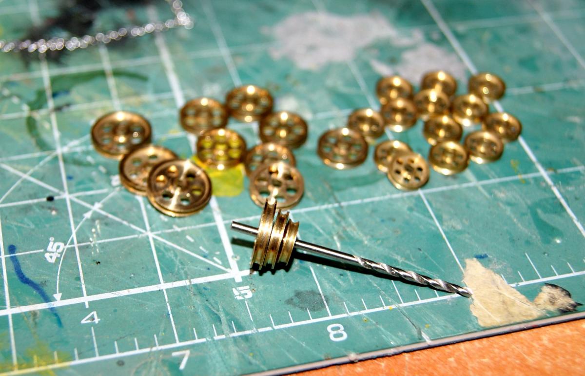

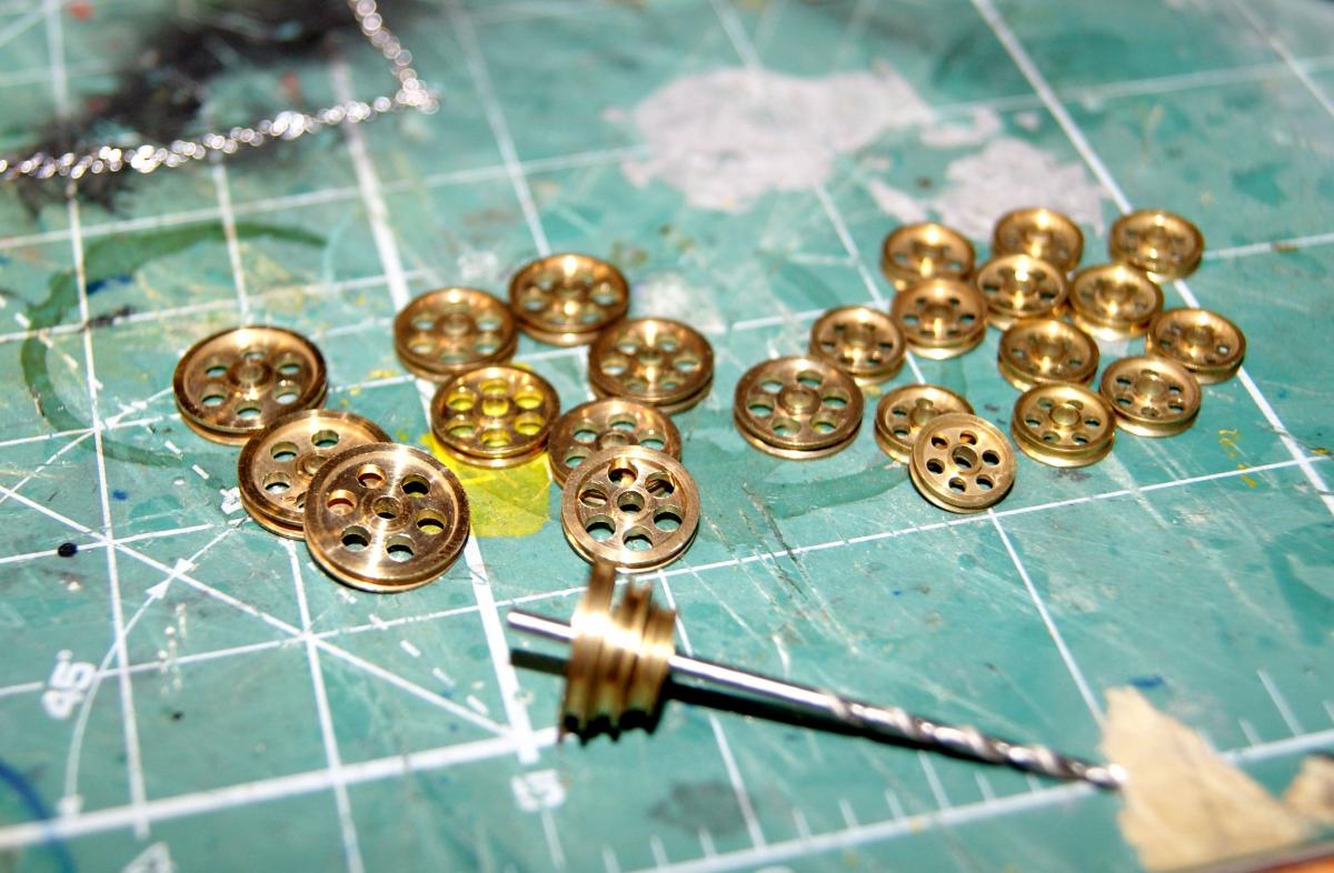

coles Опубликовано 17 октября, 2016 Жалоба #43 Опубликовано 17 октября, 2016 Уважаемы товарищи! Есть пища для размышления!Как возможно имитировать:3.блочки на оголовке Именно такой вариант.Все естественно в 43 .Хочу услышать хотя бы мысли и предложения Вот по блочкам: (пришло из шипмоделинг)7,10, 12 мм.качество - супер! 7
