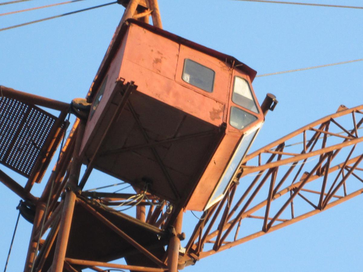

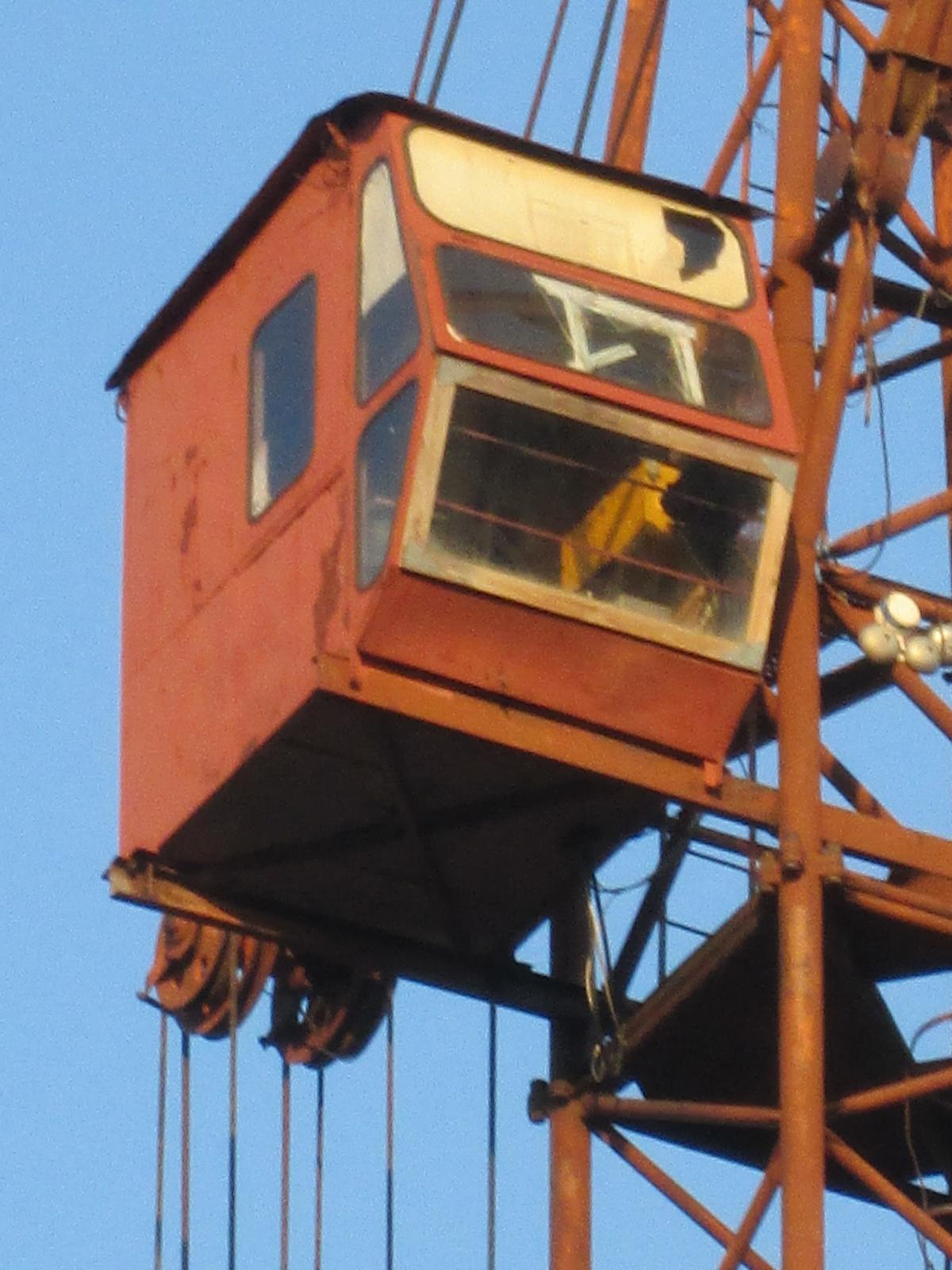

а у "Трудяги" 1972 г.в. кабина родная?
Сомневаюсь,в 1972 году были только со сплошным фонарём и проушин на "бочке," для подкатных телег, ещё тоже не было.

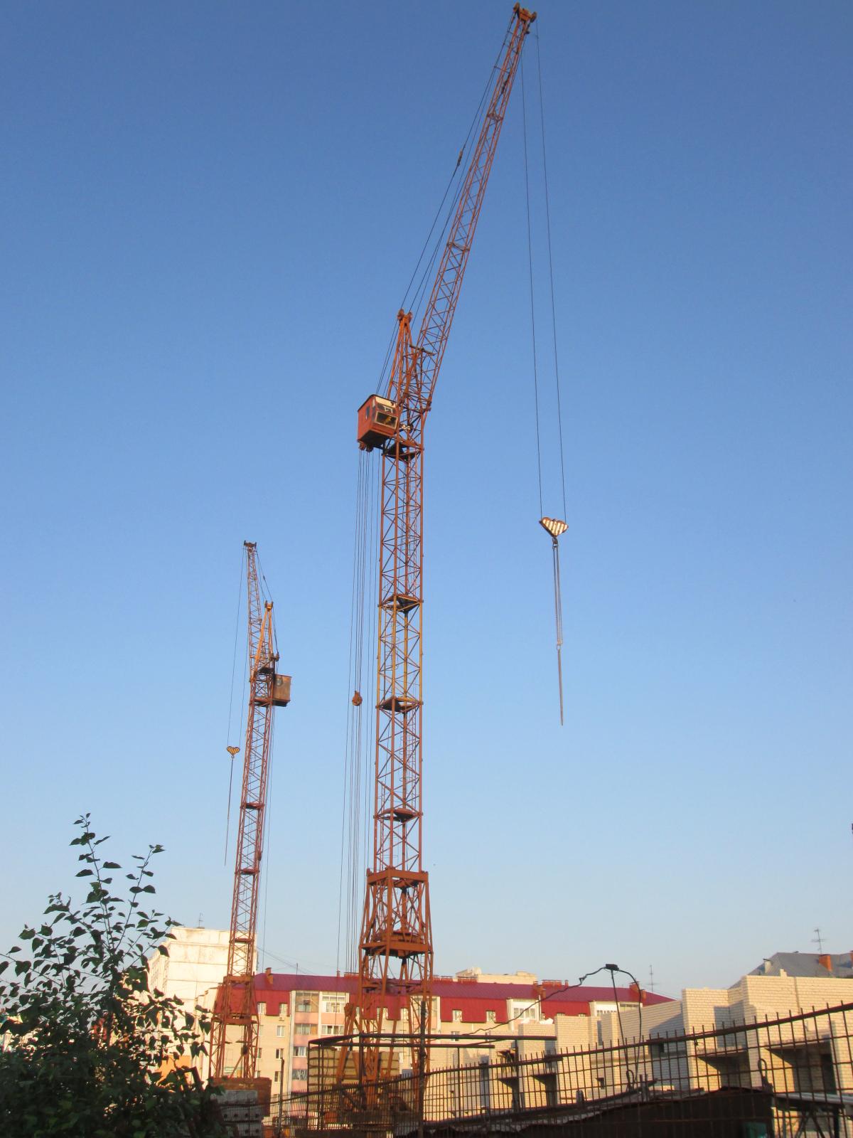

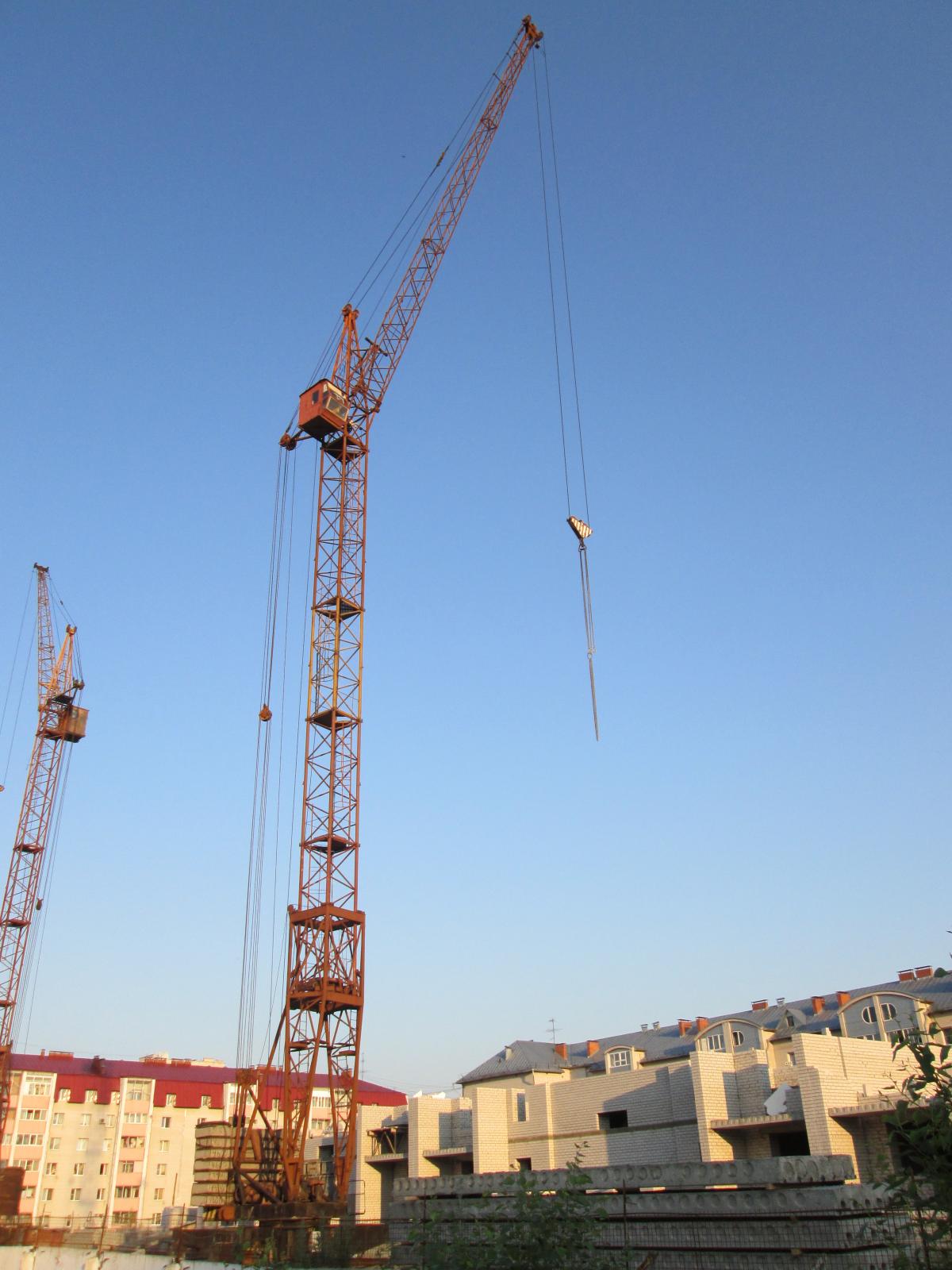

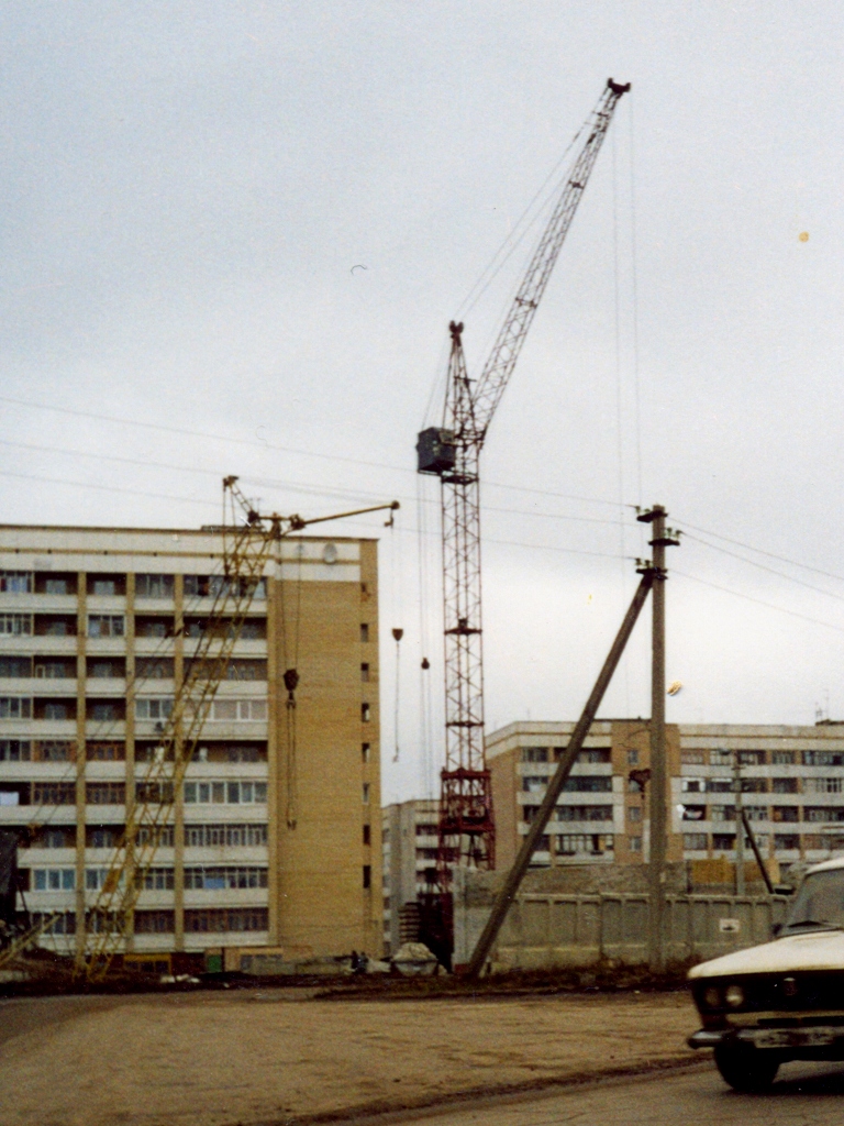

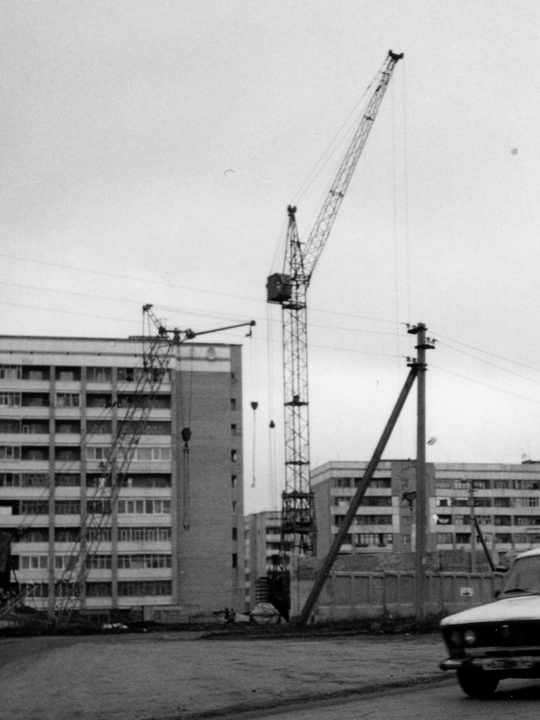

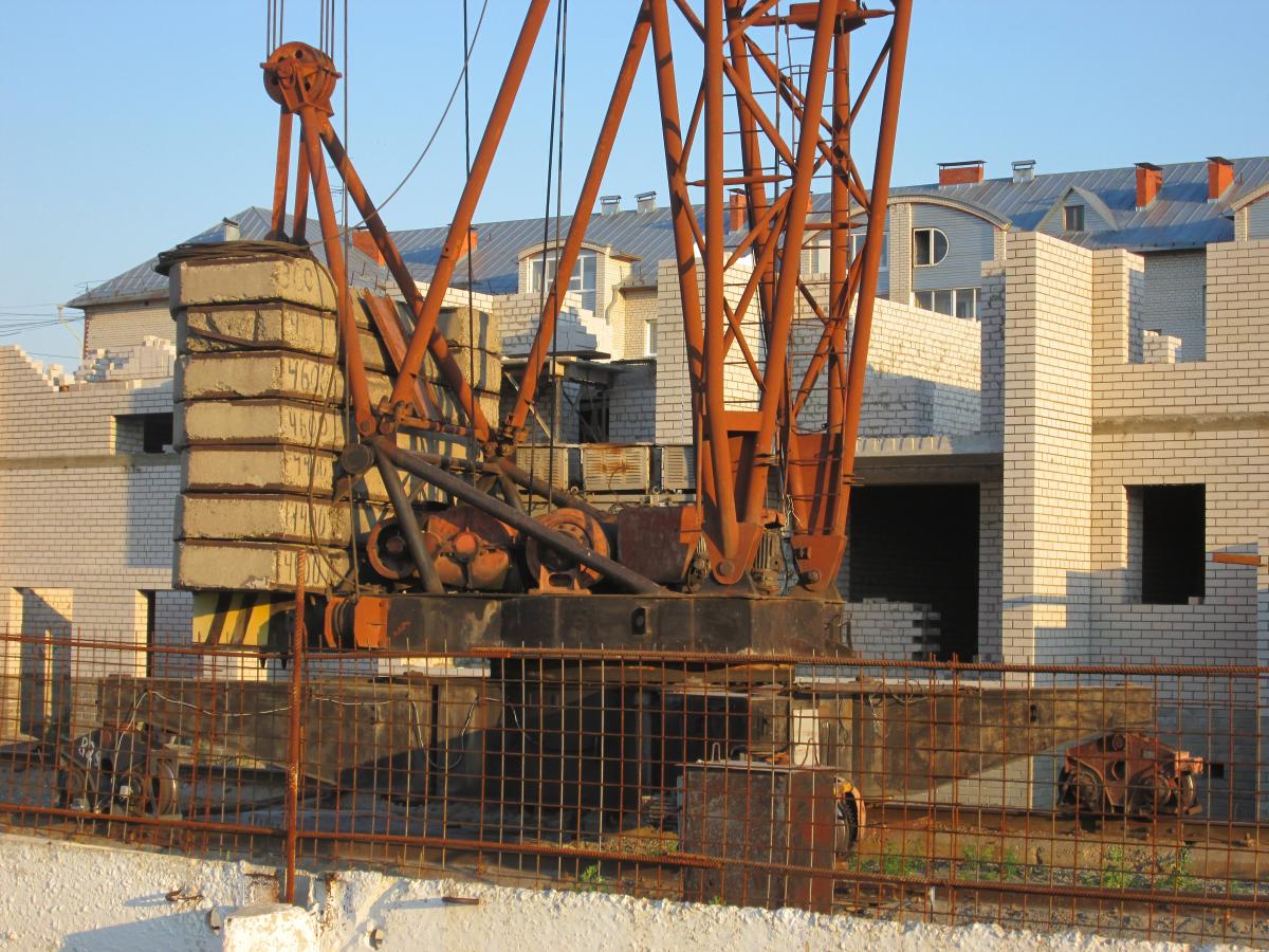

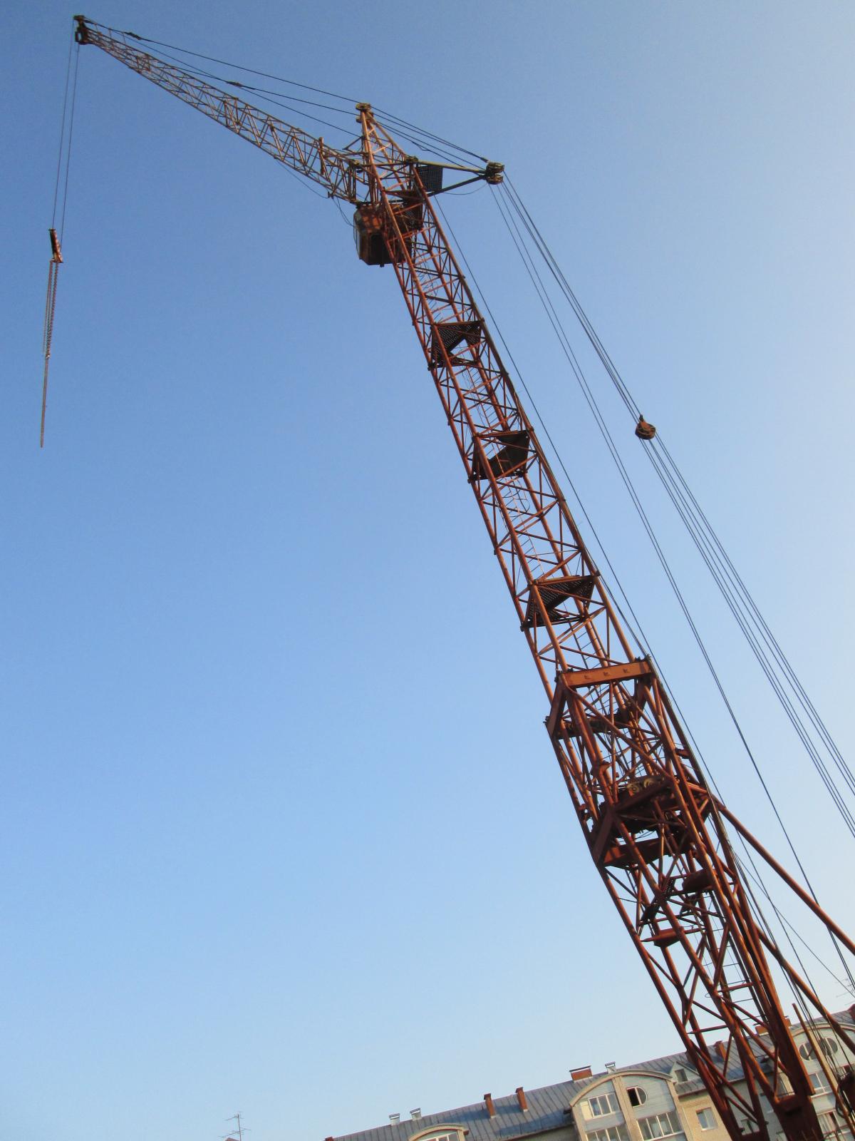

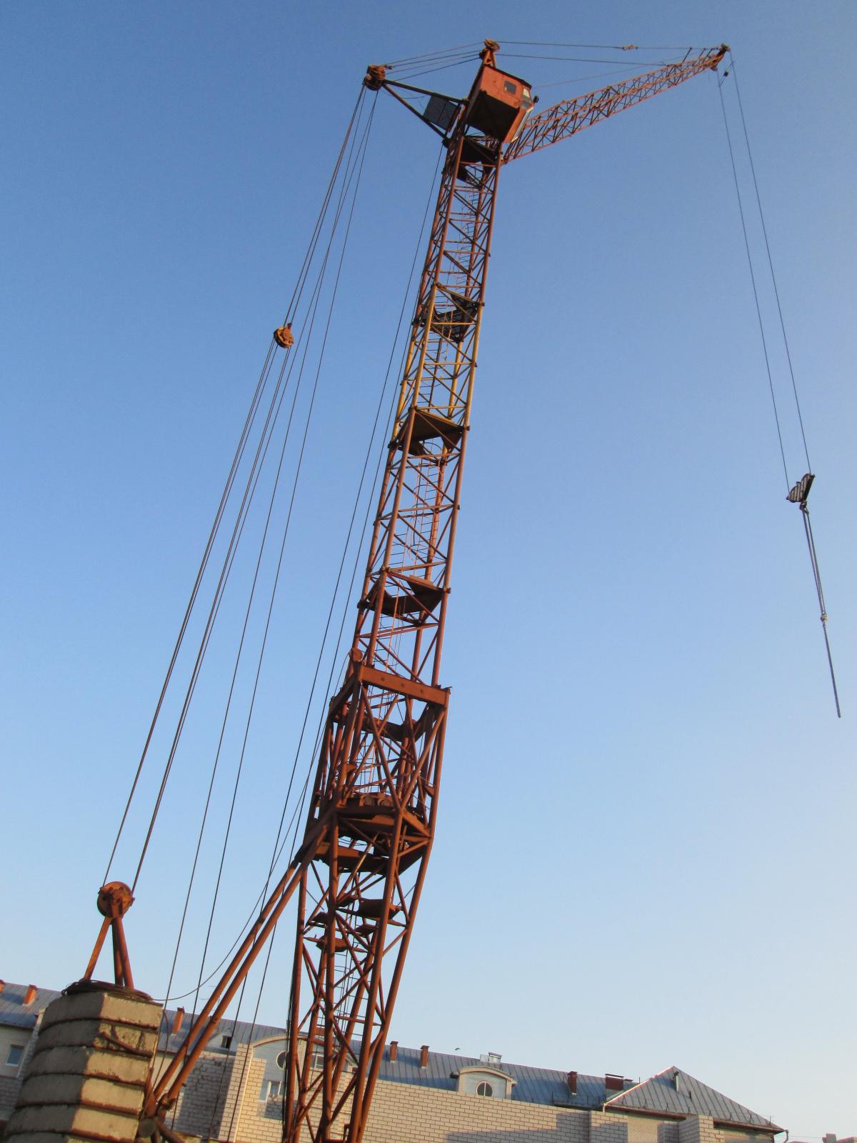

Хорошие фотки!)) Сделаны с КБ-403? Насколько я понимаю именно с него))
да фото делал со своего крана ..

А вот кабина с вертикальным фонарем первого исполнения. с деревянным полом и полукруглой покатой крышей.
