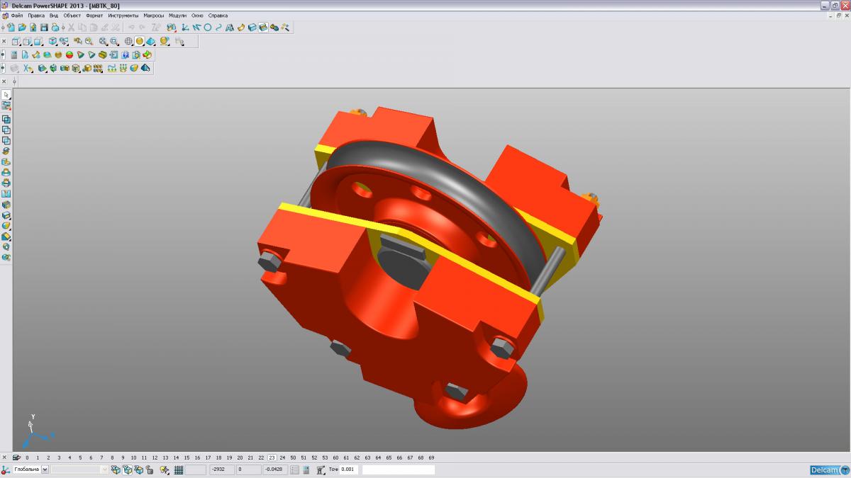

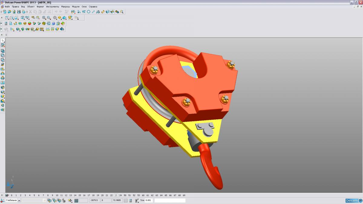

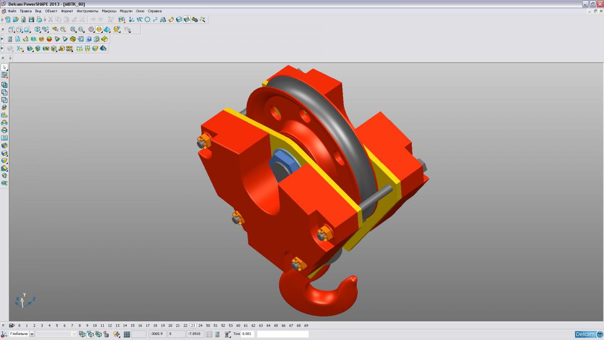

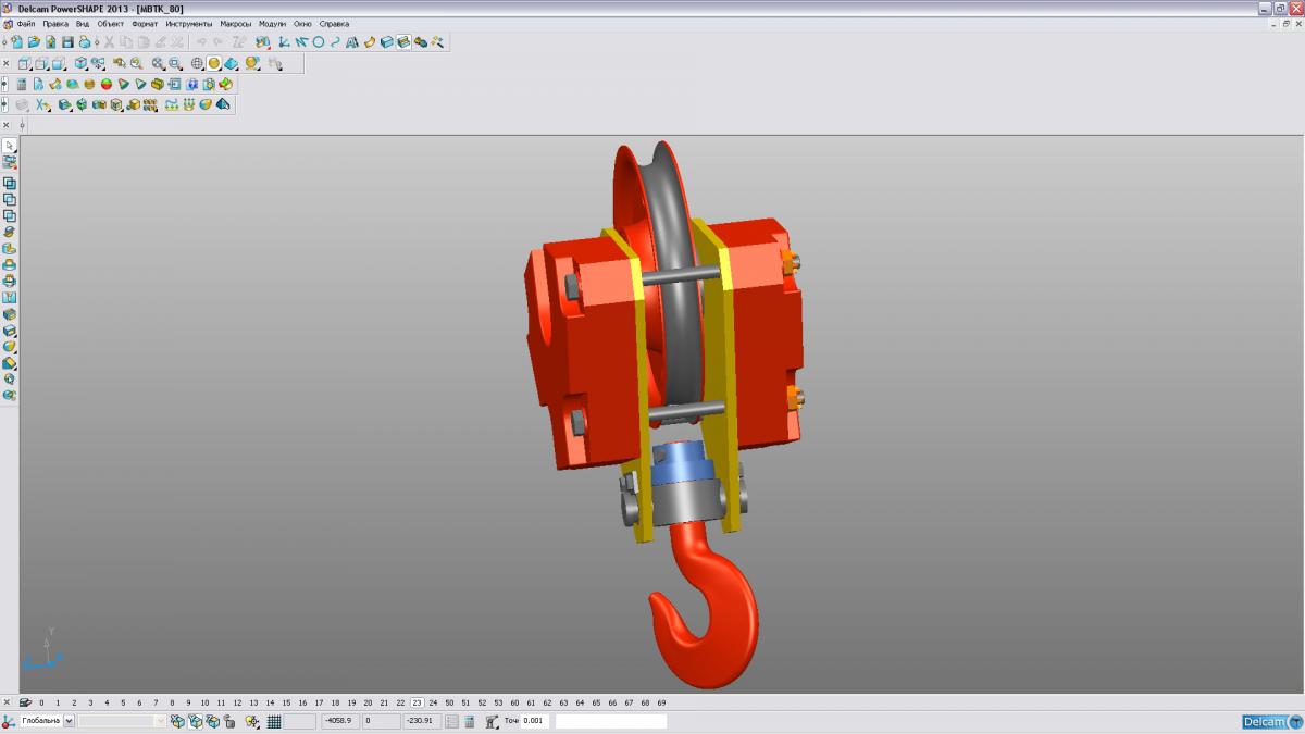

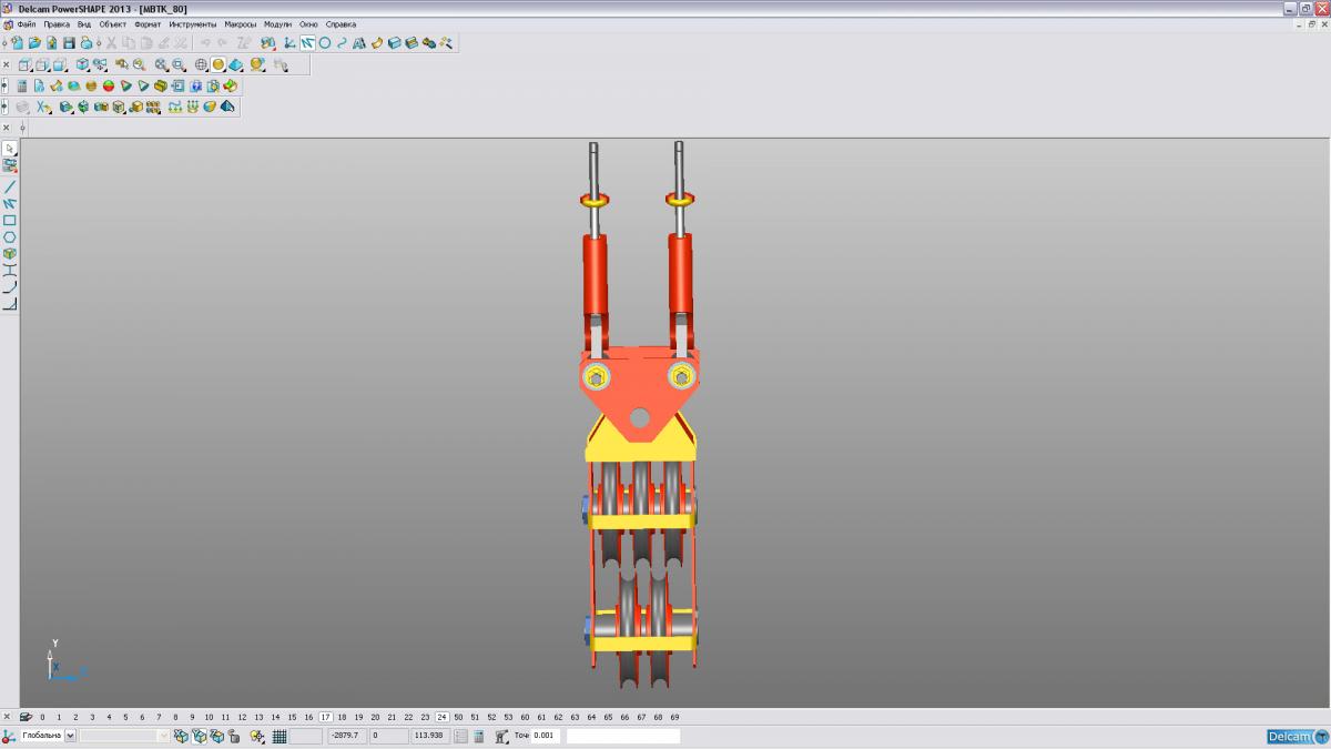

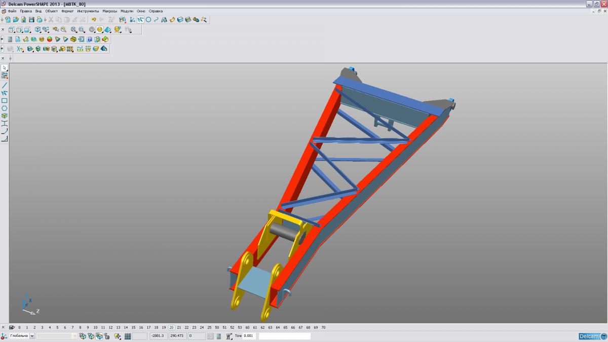

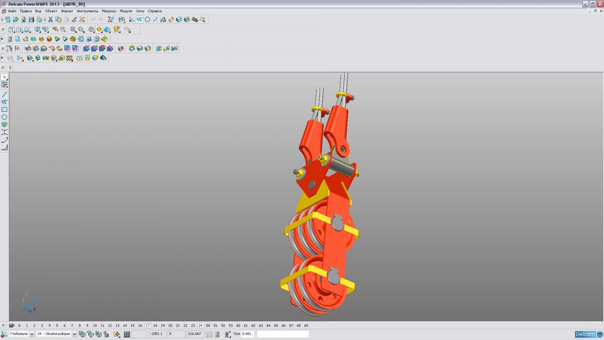

Крюковая подвеска МБТК-80. (Также она применялась на КБ-404...только с крюком и траверсой грузоподъёмностью 8 тонн, ну и подшипник на блоке походу ставился другой)
  • Like 3

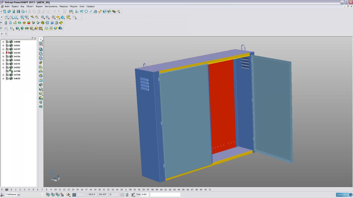

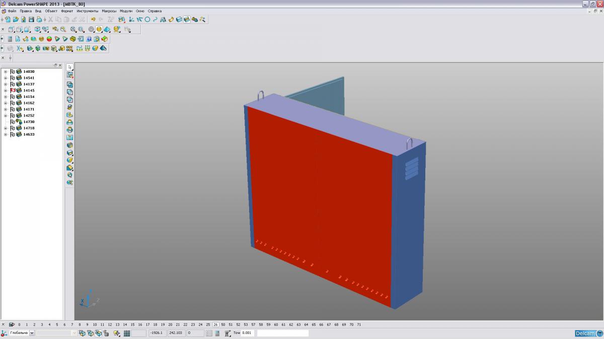

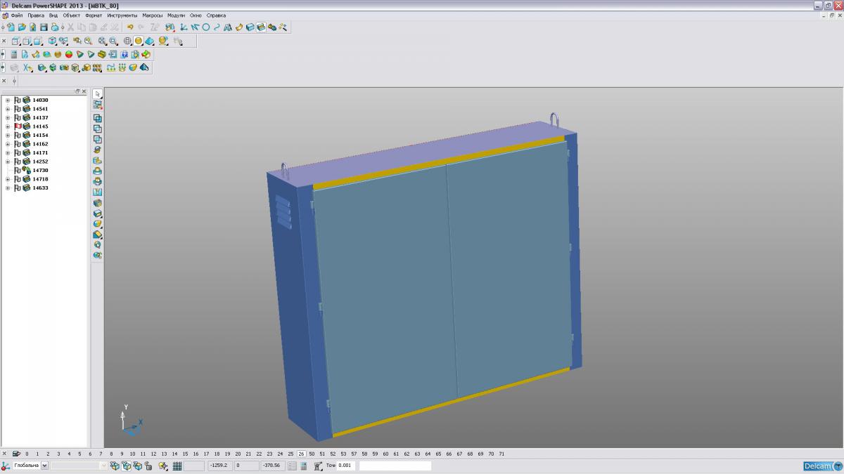

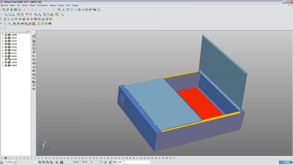

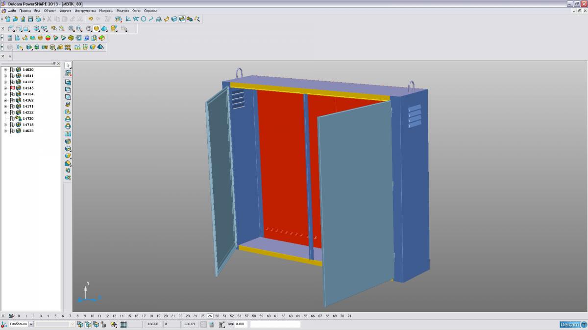

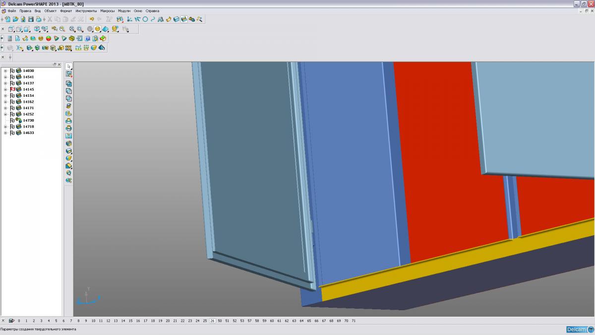

Шкаф электро управления... Сначала хотел его отчертить с силовым каркасом из уголков ;-) , но пока решил обойтись без него... только внешние панели. Двери как и положено открывающиеся... :grin:
  • Like 4

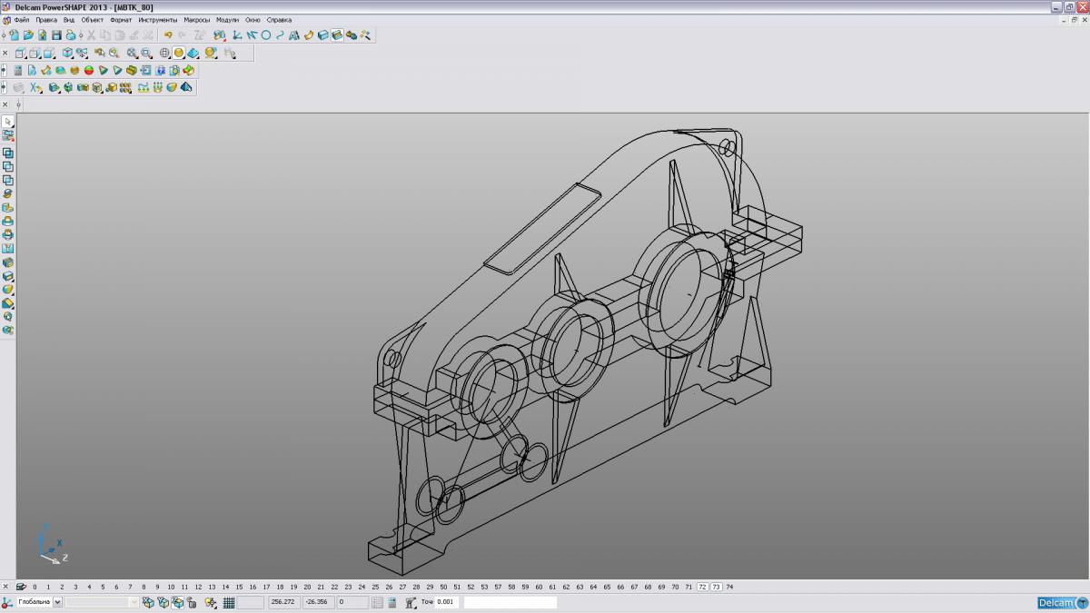

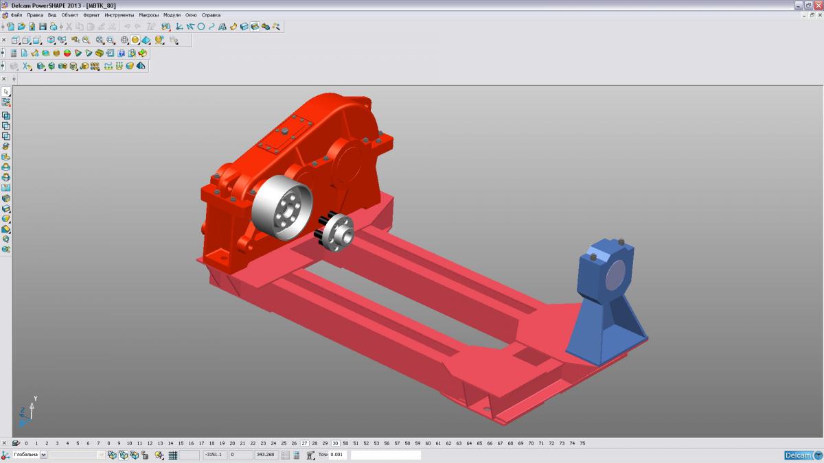

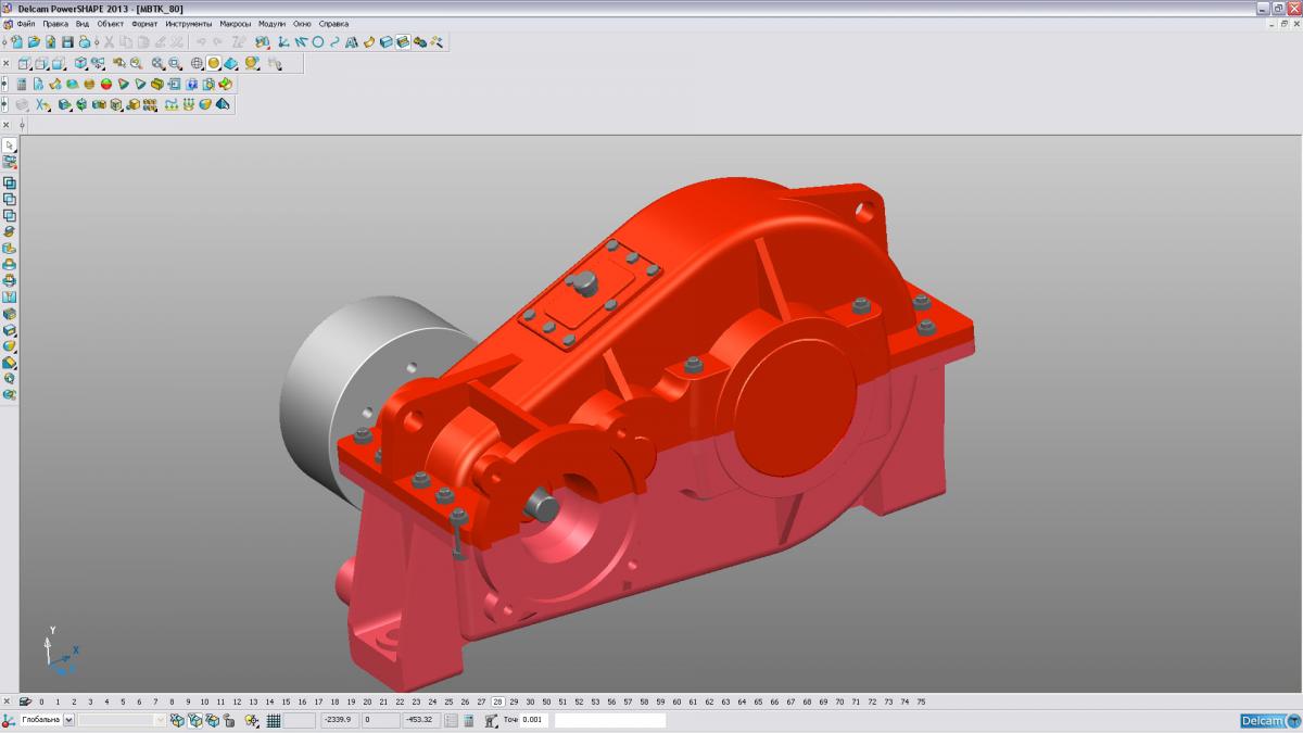

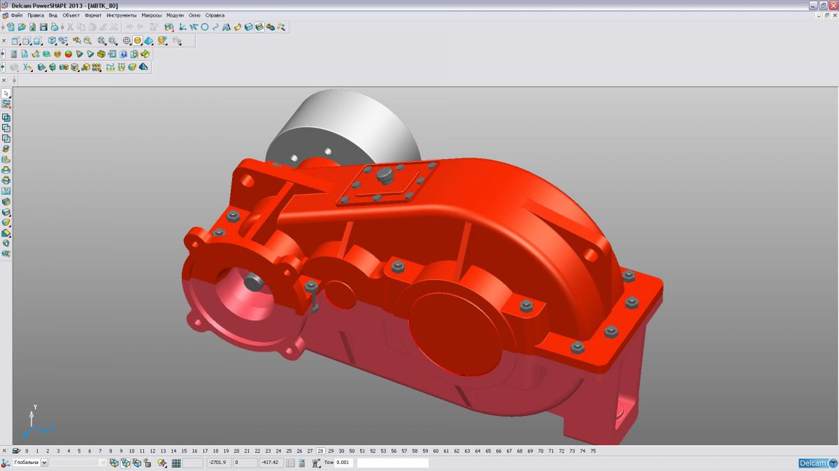

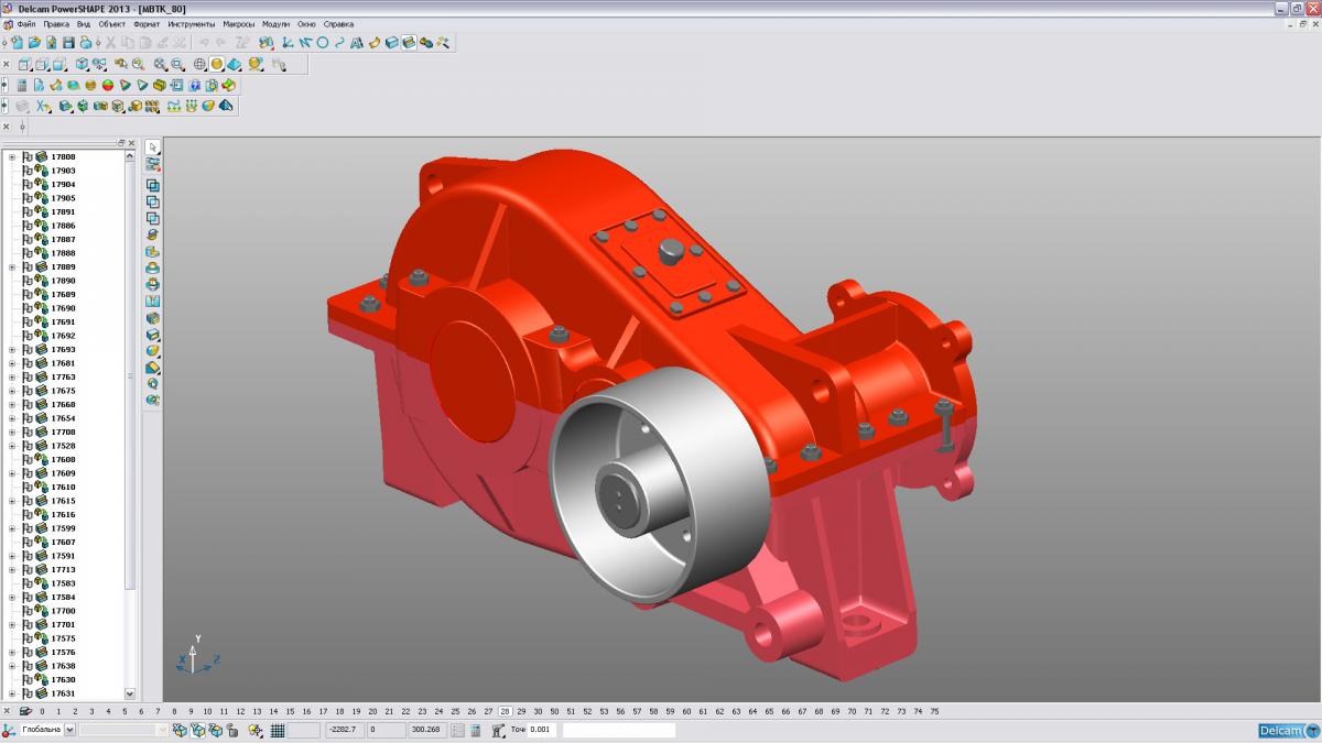

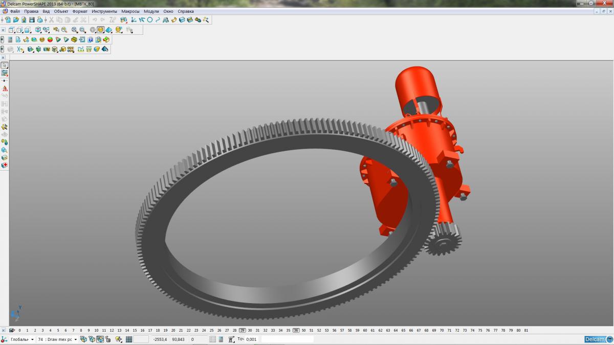

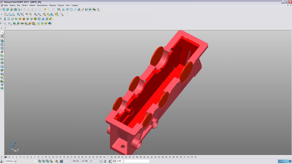

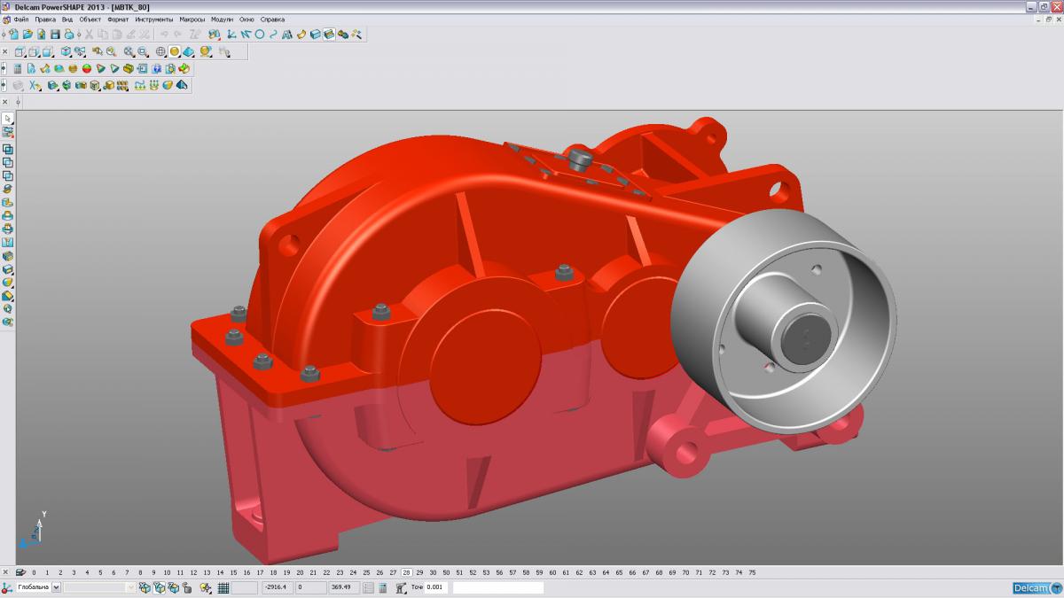

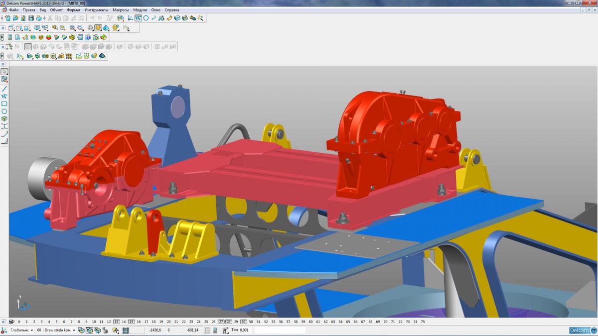

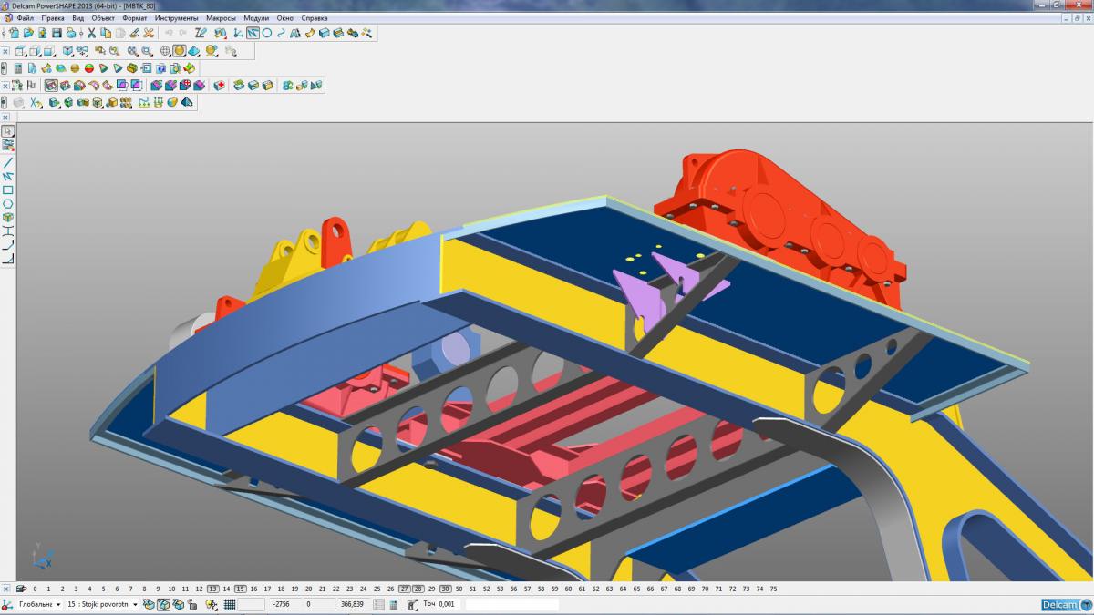

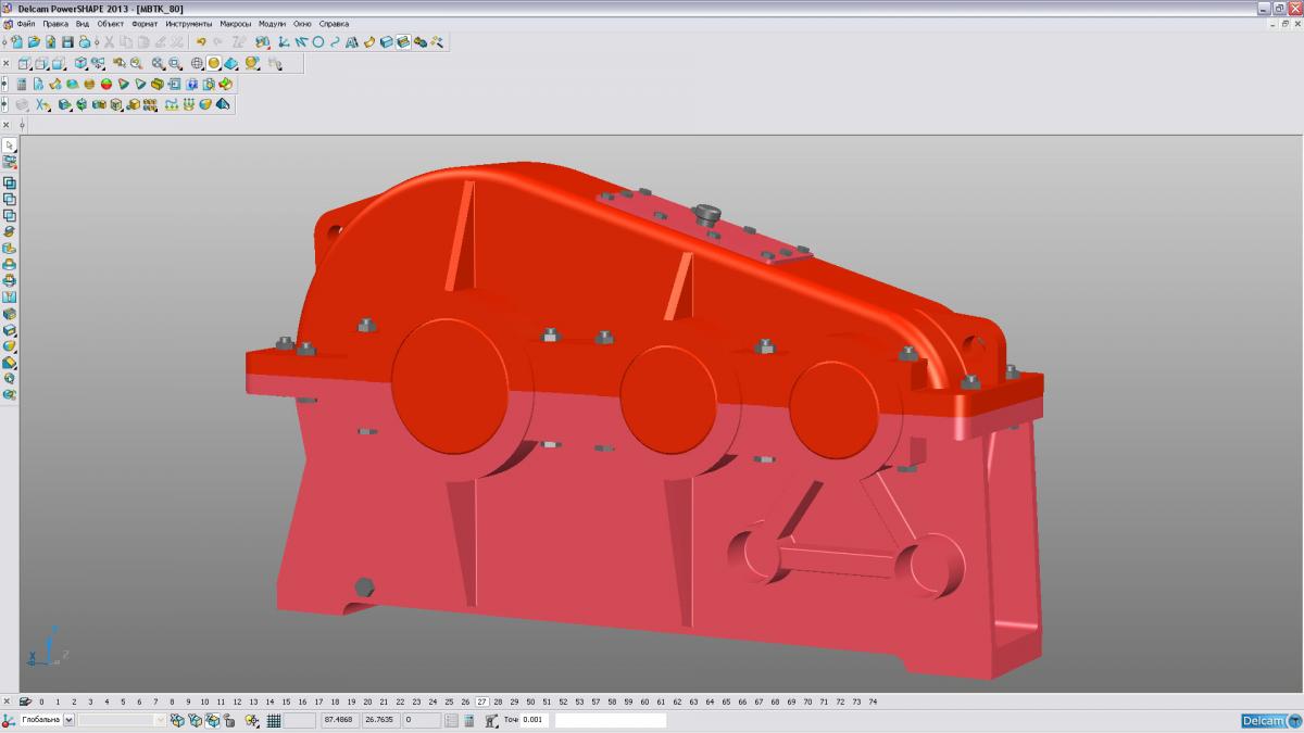

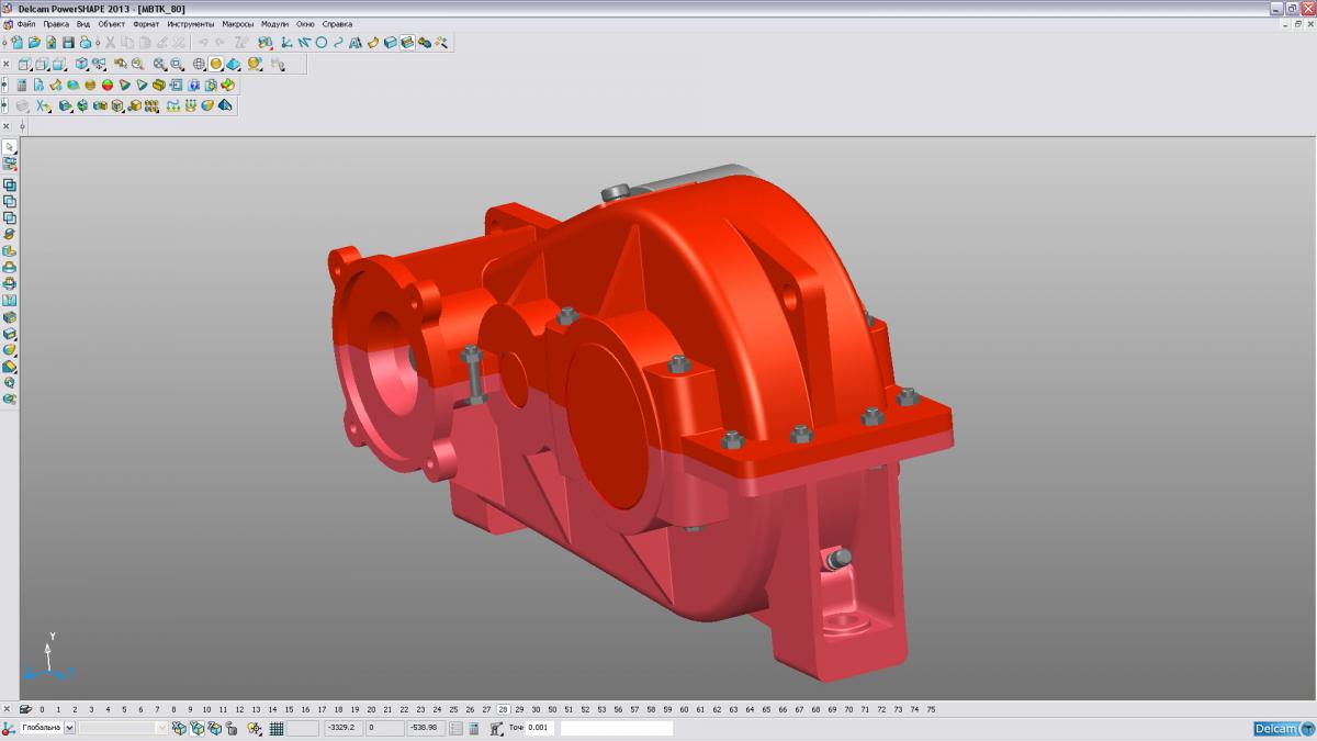

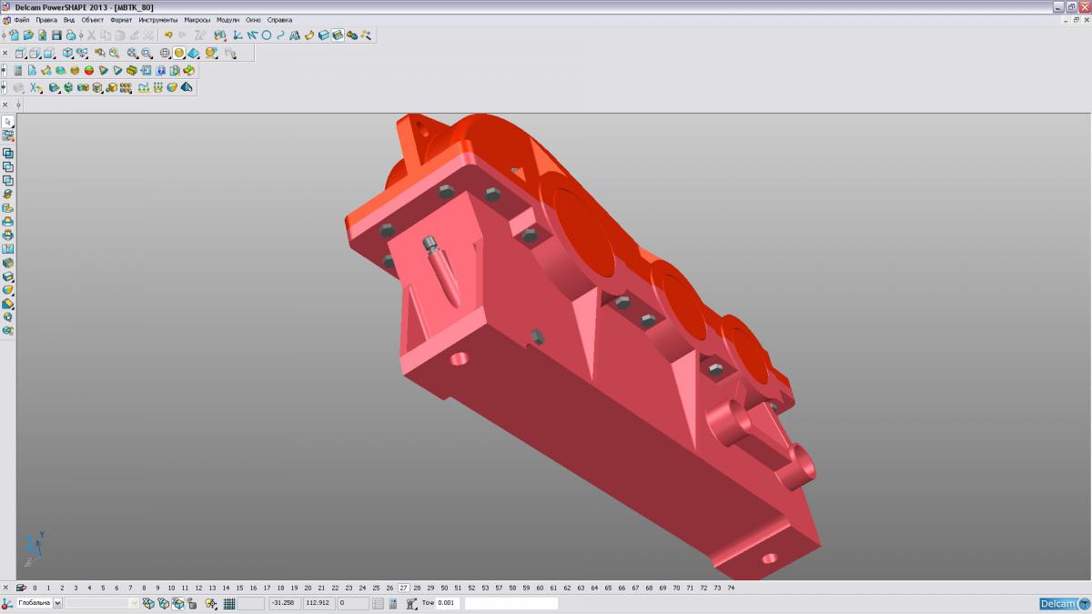

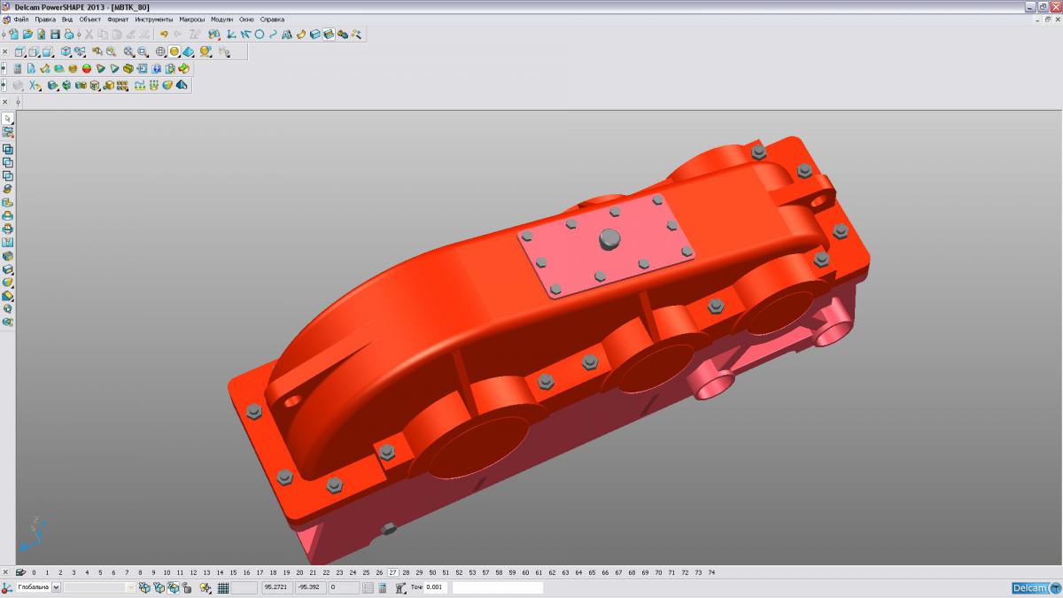

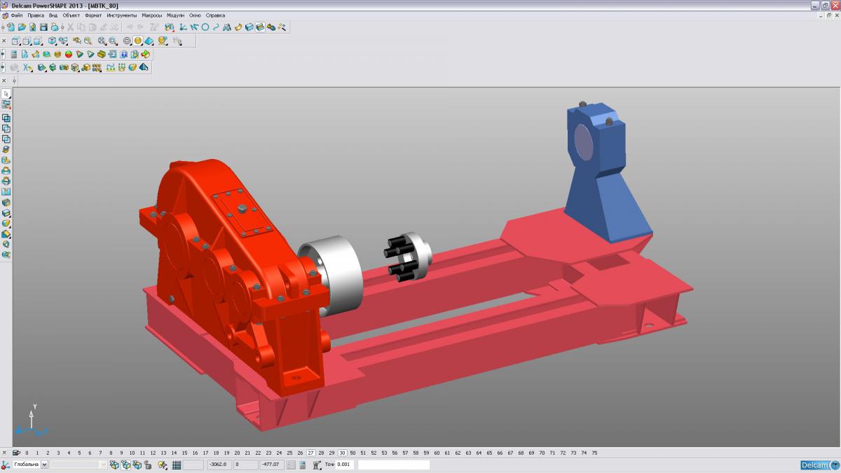

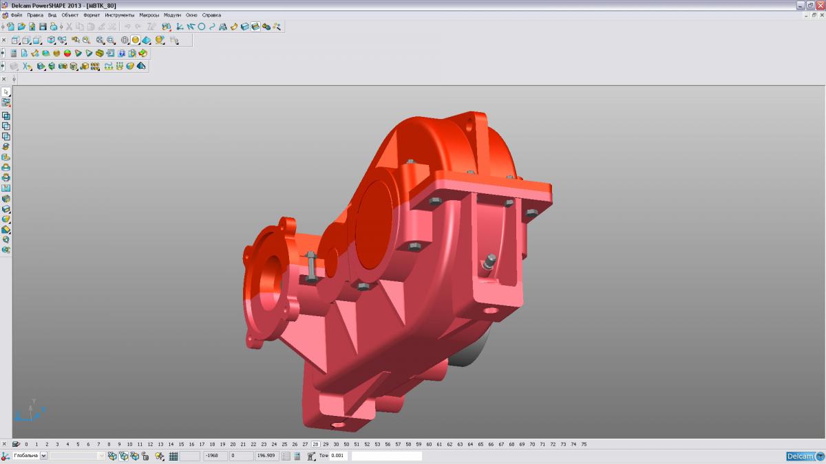

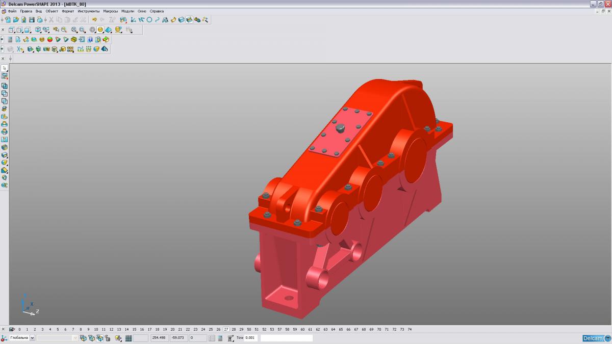

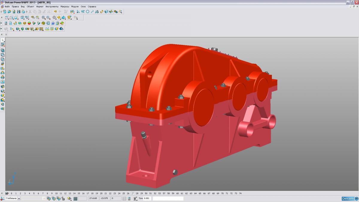

Ну вот наверное последнее в этом году обновление 3D по МБТК-80... Редуктор грузовой лебёдки и каркасный чертёж одной его половинки из которого потом получается само тело
С Наступающим Новым 2014 Годом Всех !!!! ;-) :grin: :grin:
  • Like 4

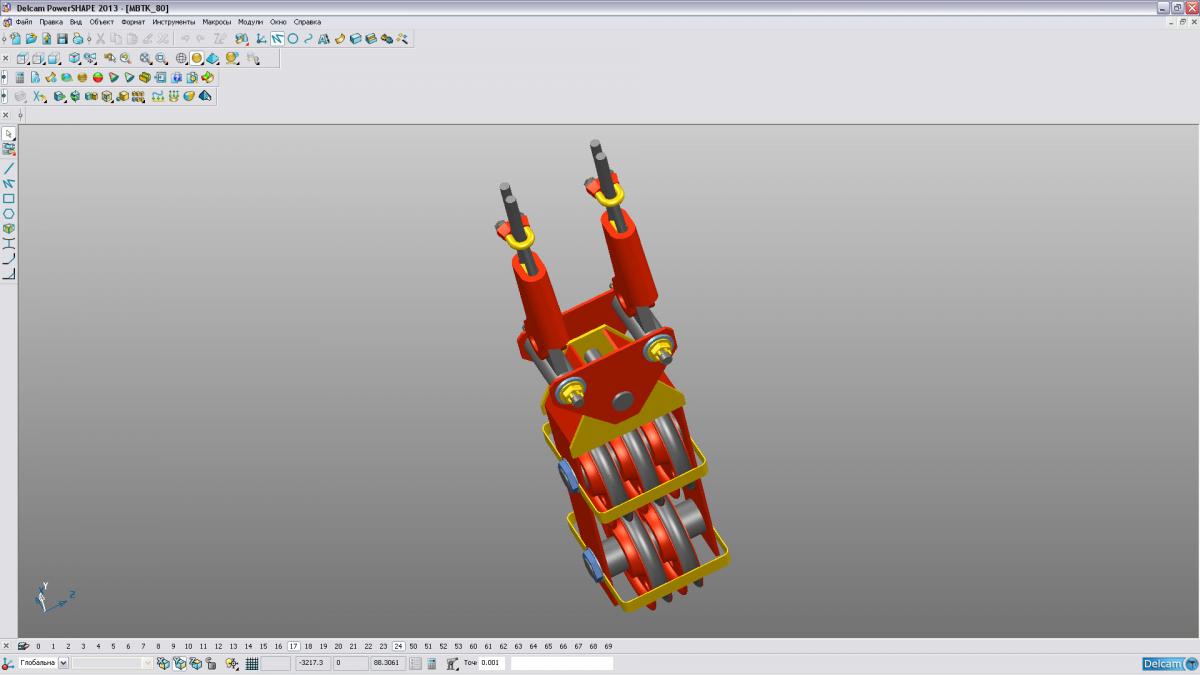

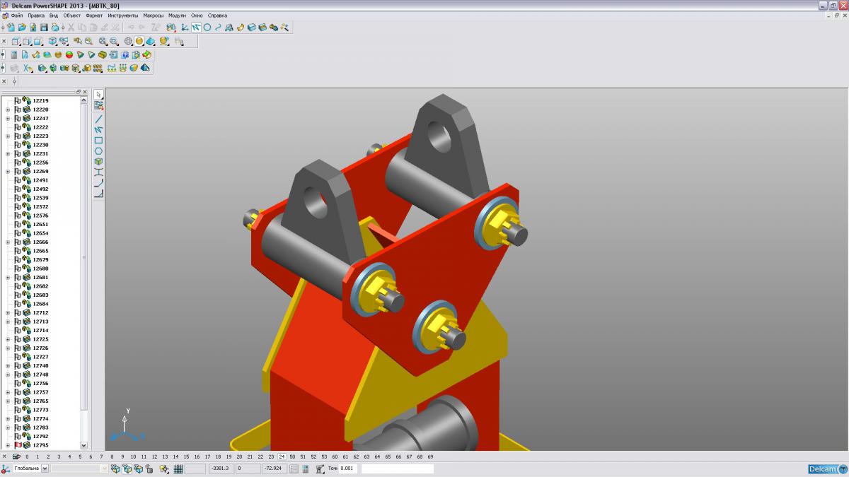

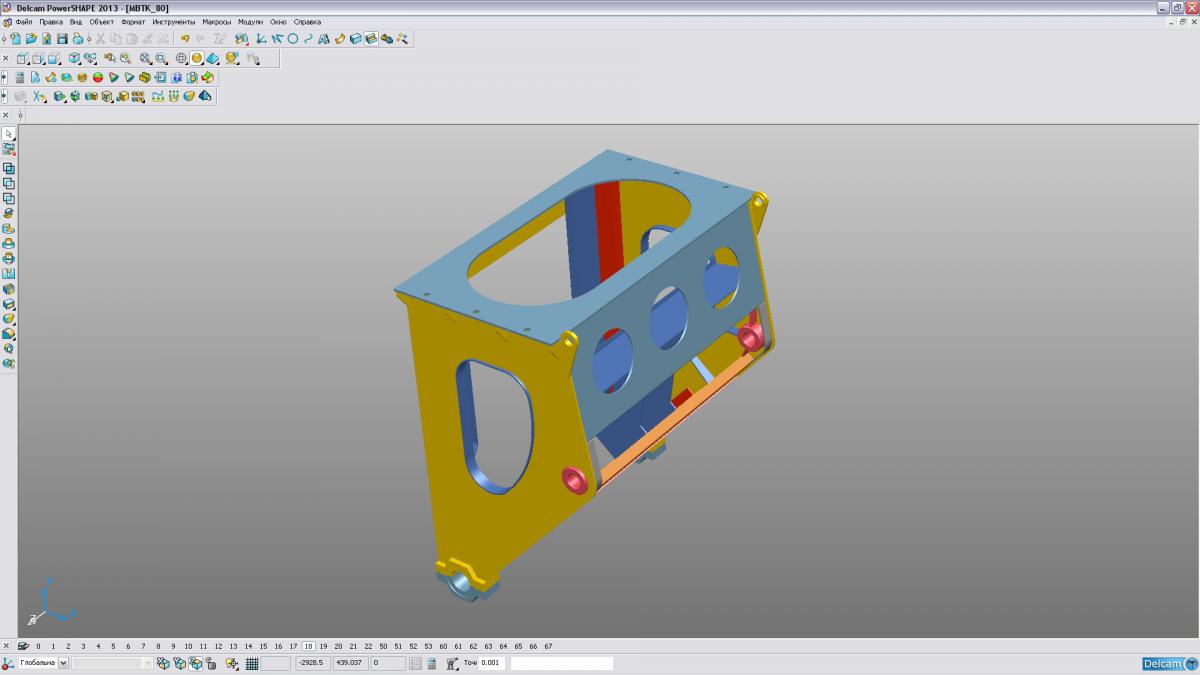

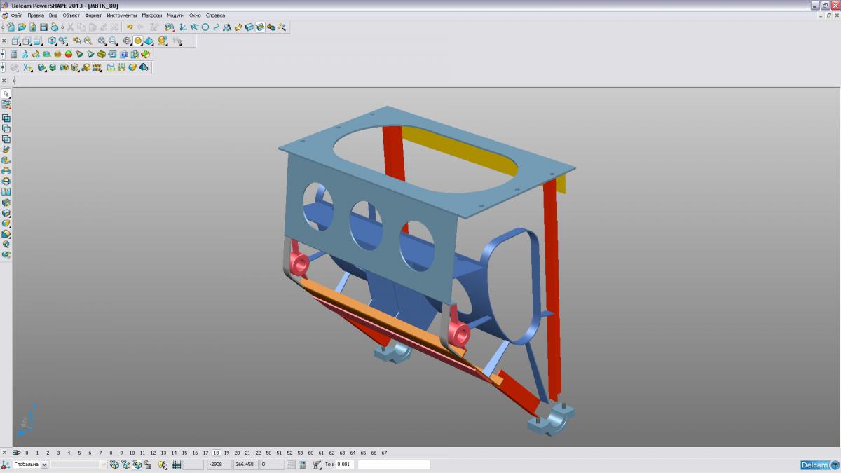

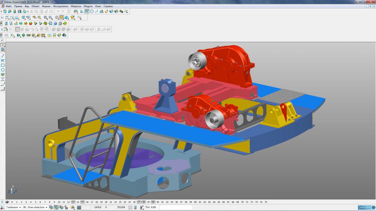

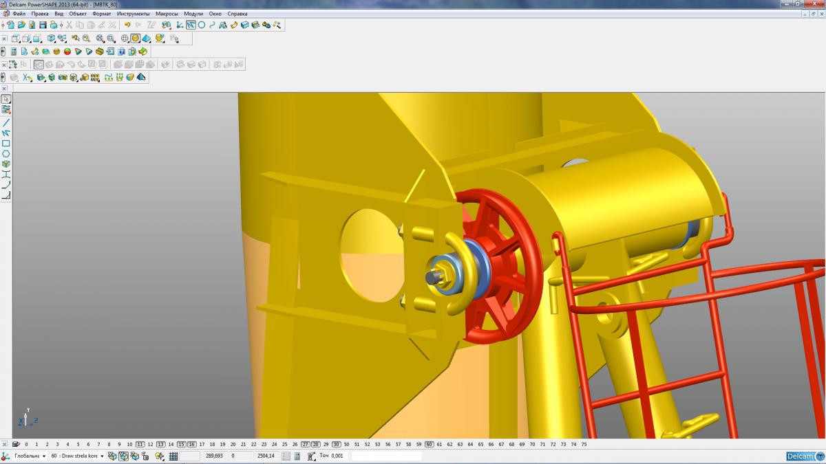

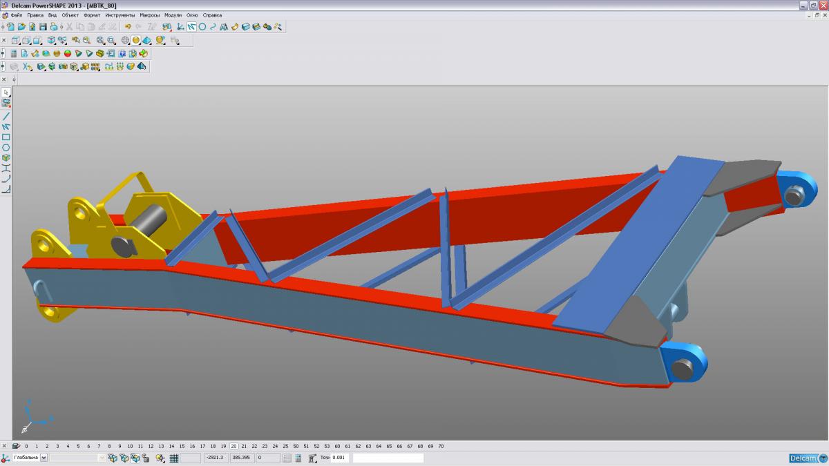

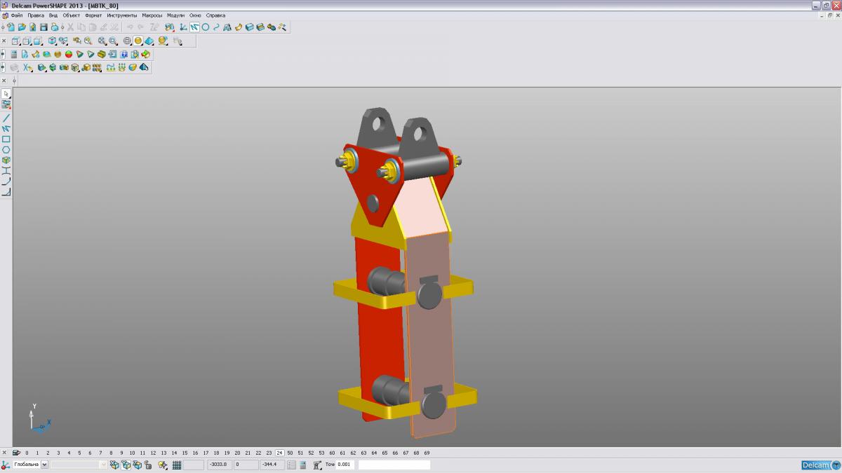

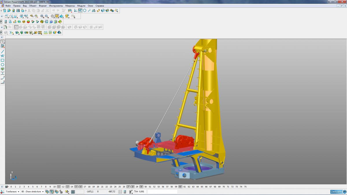

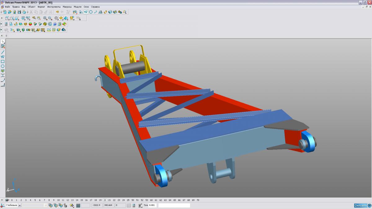

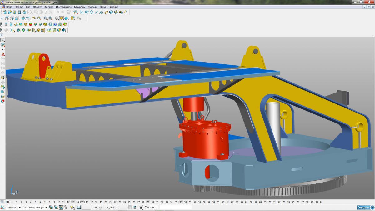

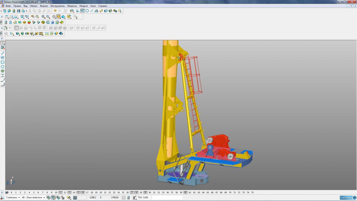

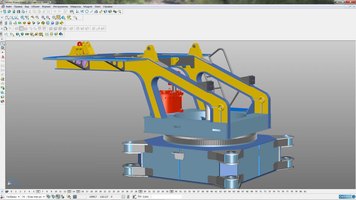

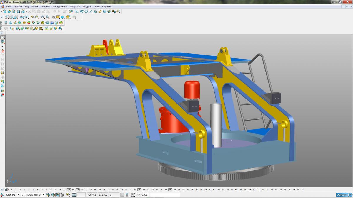

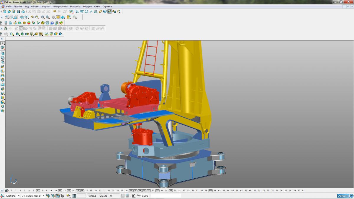

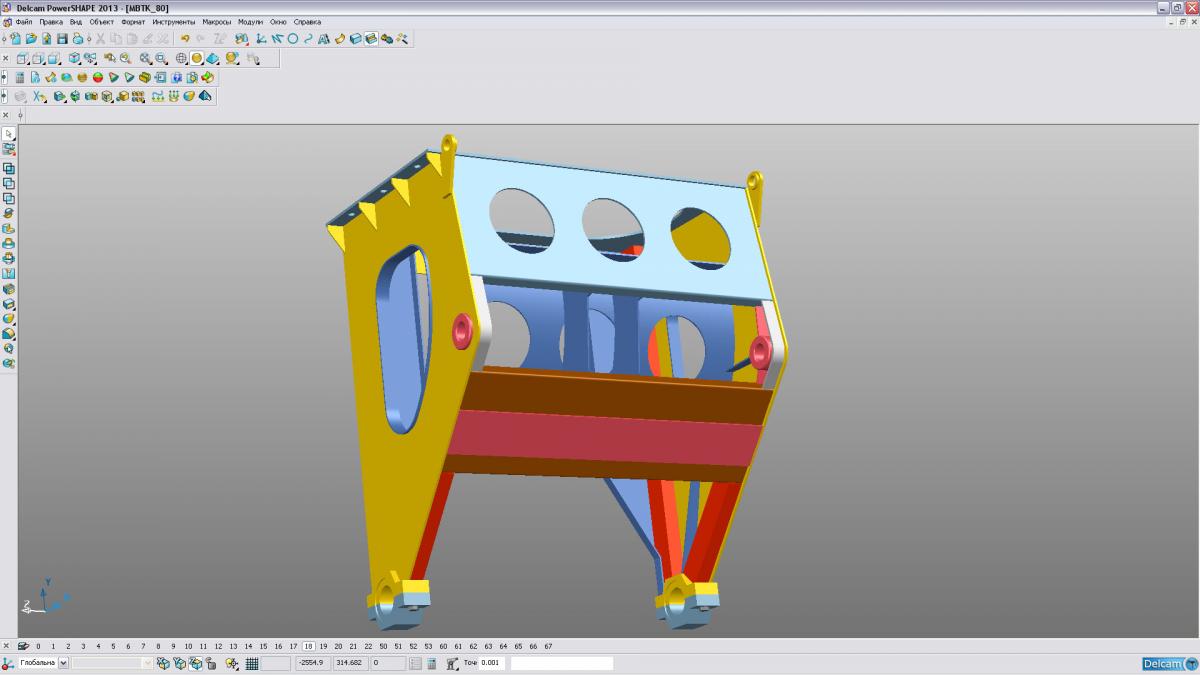

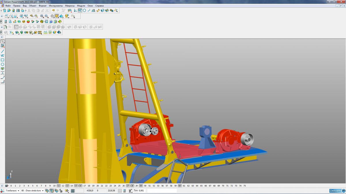

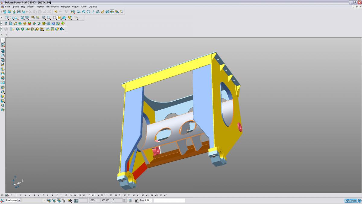

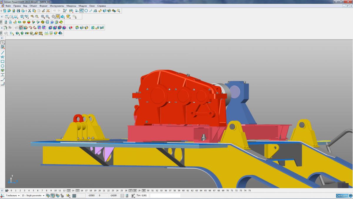

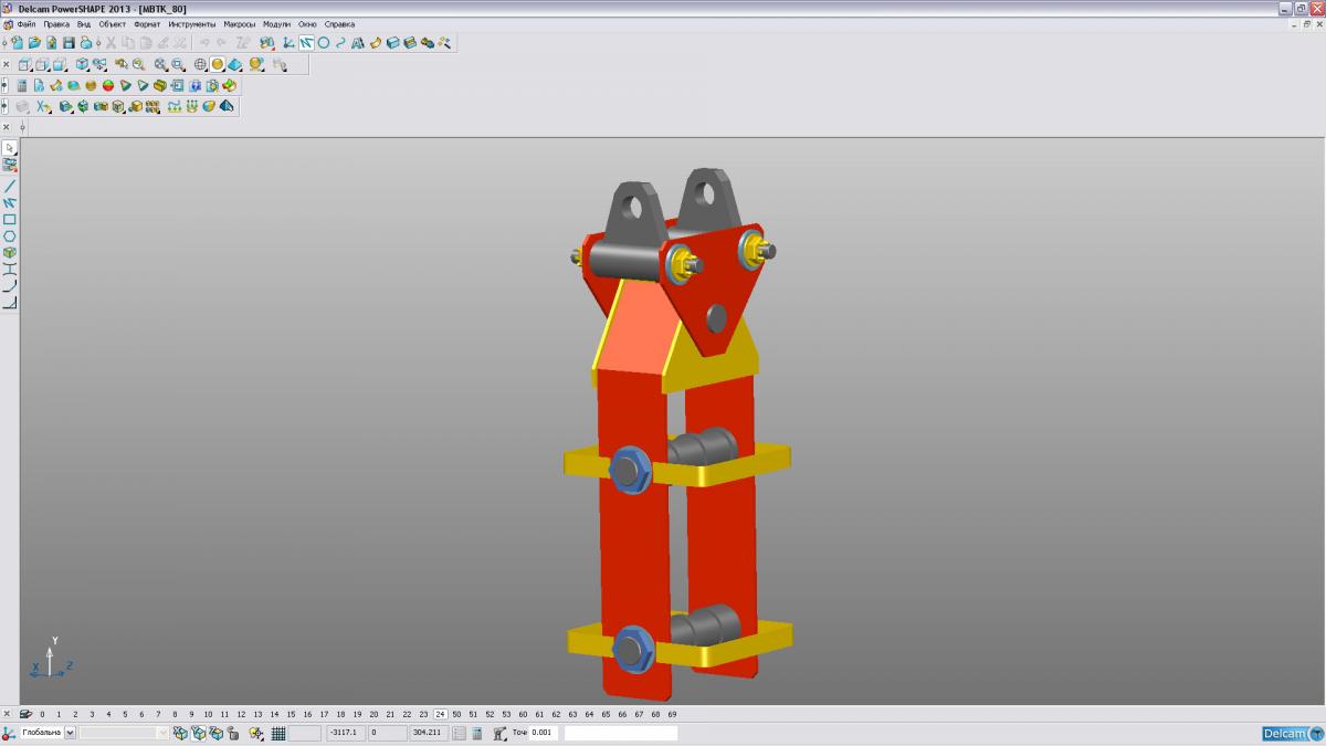

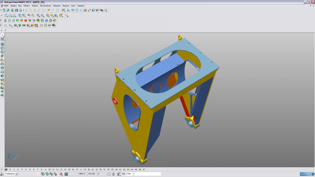

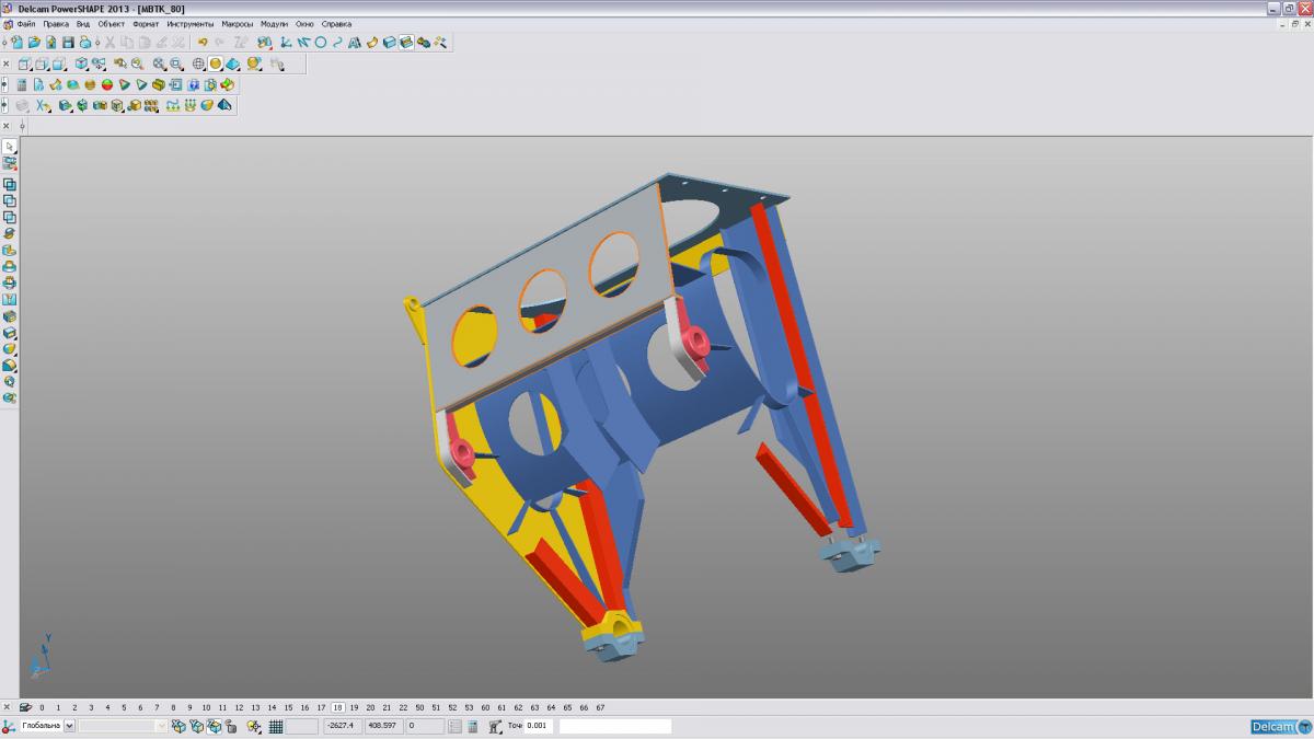

Вот доделал до конца стойку поворотной платформы. Закрепил болтами опору грузовой лебёдки ;-) , примерил редуктор стреловой, также проверил как крепится стойка в проушинах башни и сама башня. Стойка в двух положениях... в монтажном и рабочем, с установленной лестницей
Да, сделал ещё один вариант блока, тот что на стойке. Вопрос, какой лучше?

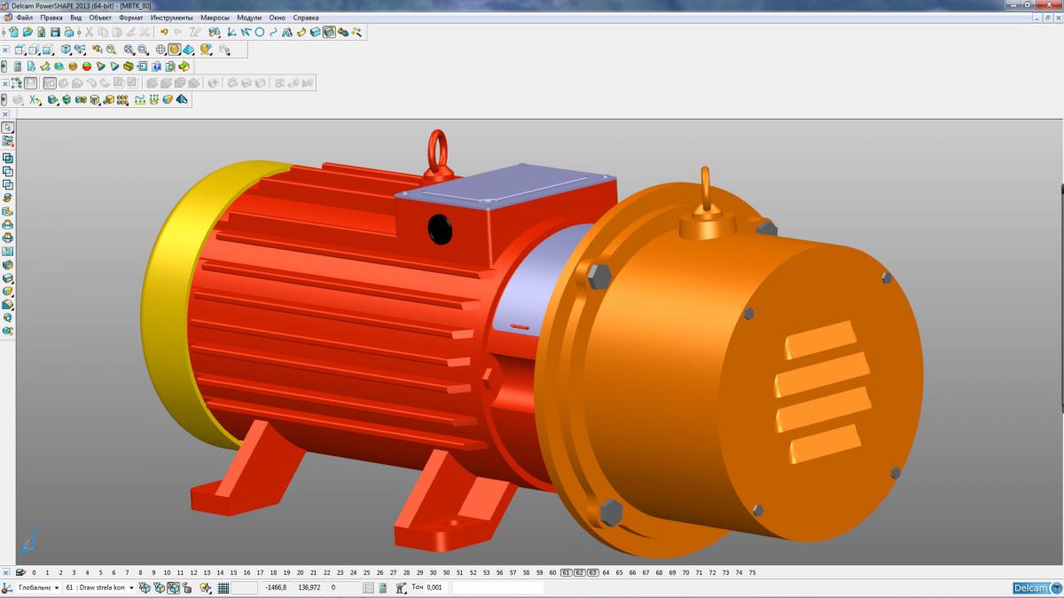

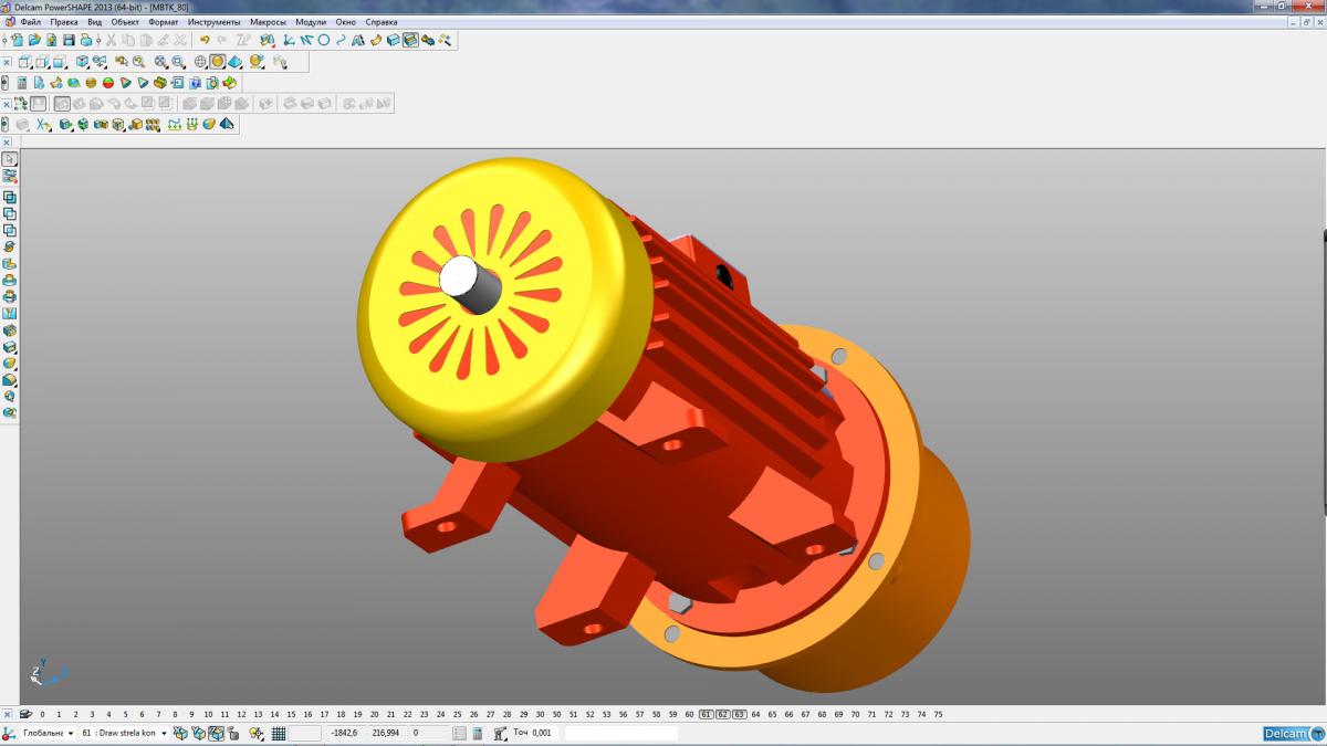

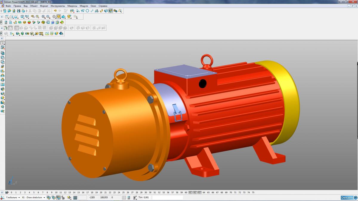

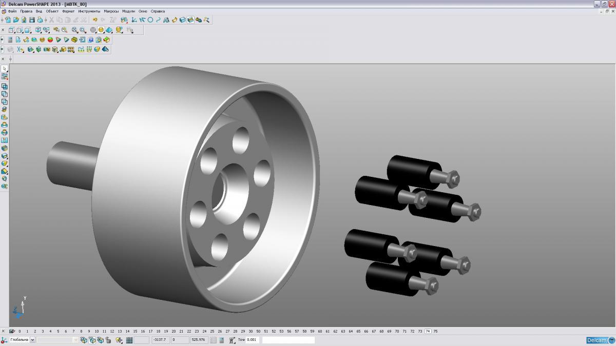

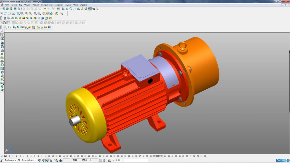

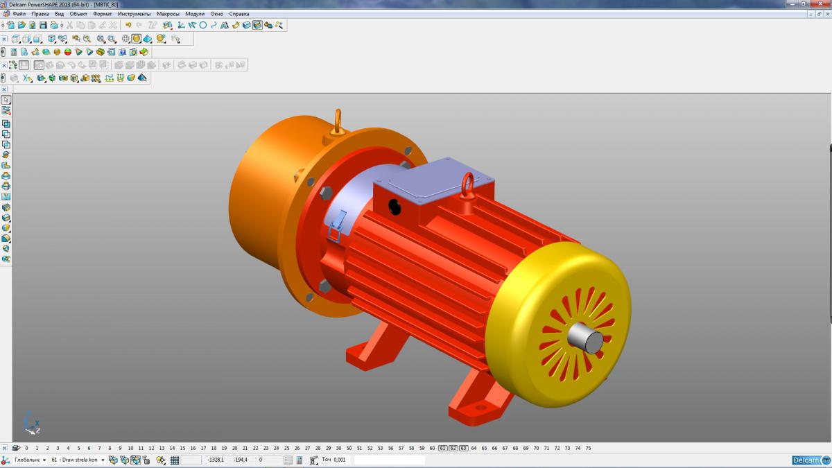

Двигатель грузовой лебёдки с тормозной машиной ТМ-4.
Вопрос такой... нет ли у кого размеров тормозной машины ТМ-4... ;-) а то у меня остались вопросы по её размерам, правильные ли они из того что у меня есть по ней.
К сожалению я сам сейчас не имею возможности найти её и обмерить... Если кто сможет помочь с этим буду заранее благодарен!
Интересуют следующие размеры... Длина, диаметр машины, диаметр посадочного фланца и радиус посадочных отверстий.
Большое спасибо! Она самая... Такой чертёж у меня тоже есть, по нему и делал её. Только мне казалось что она по диаметру должна быть поменьше или может быть первые были другие немного ... К сожалению всех чертежей и зарисовок по МБТК у меня нет (а сейчас их уже наверное и не достать) потому и возникают некоторые трудности с черчением. На первых лебёдках она вообще не ставилась, там было 2 тормоза только. Получается тогда что её ставили как и у меня с переходным кольцом из за разности диаметров (у двигателя крепёж идёт по диаметру 350 а у ТМ-4 диаметр 460)
