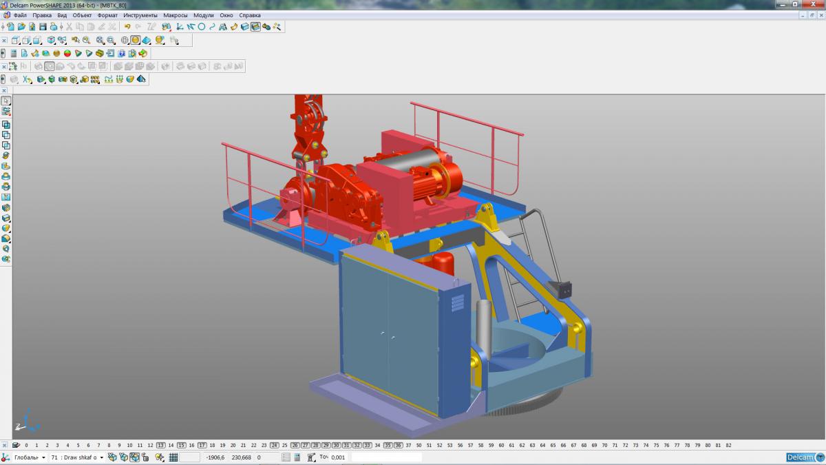

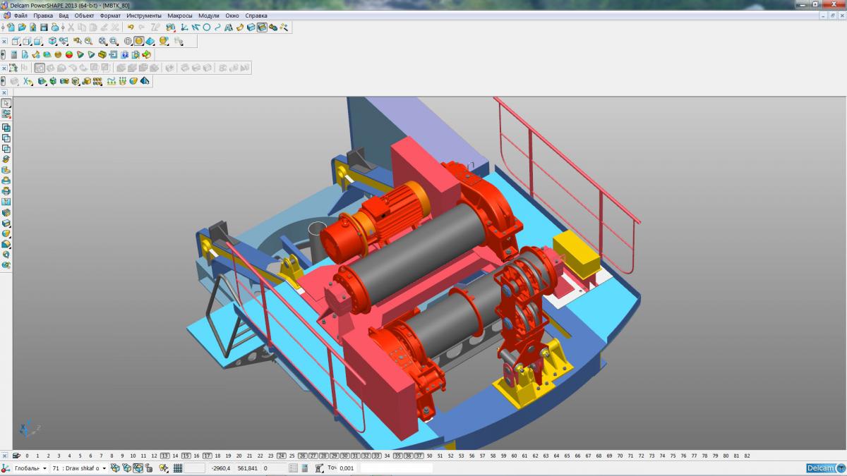

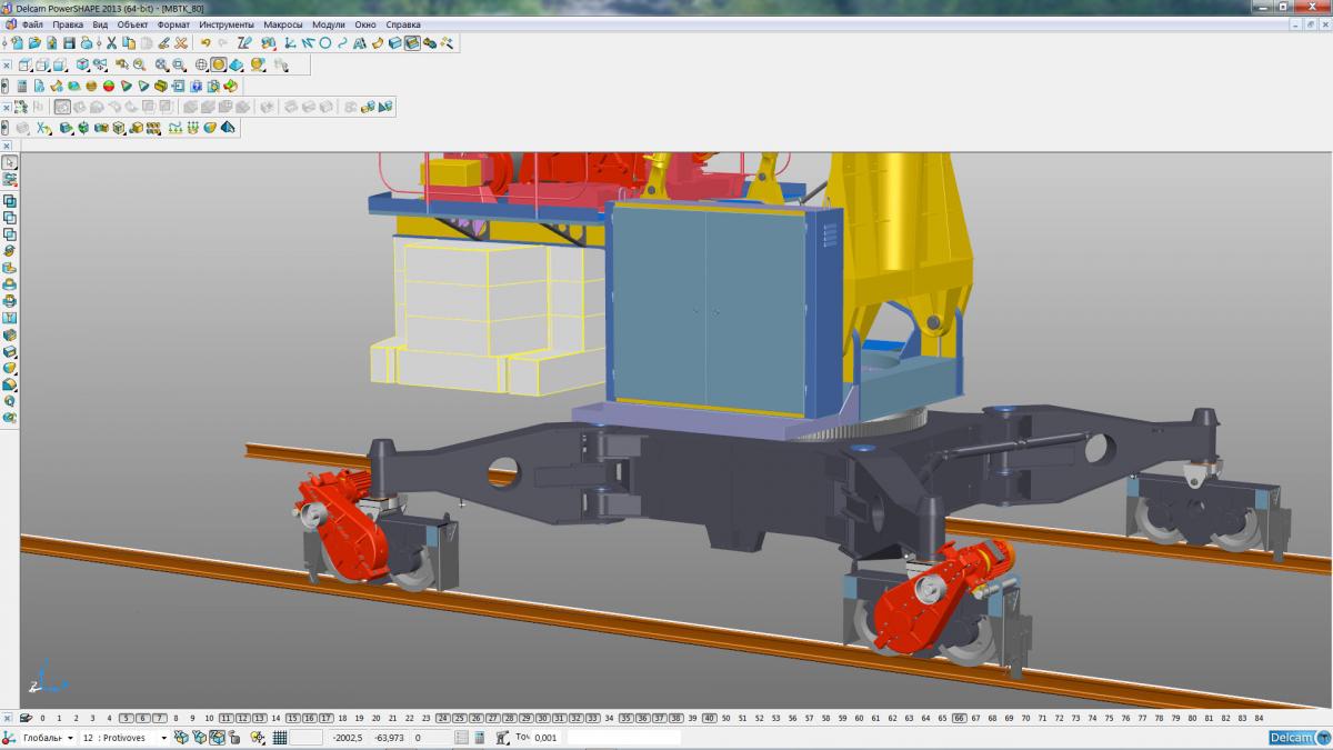

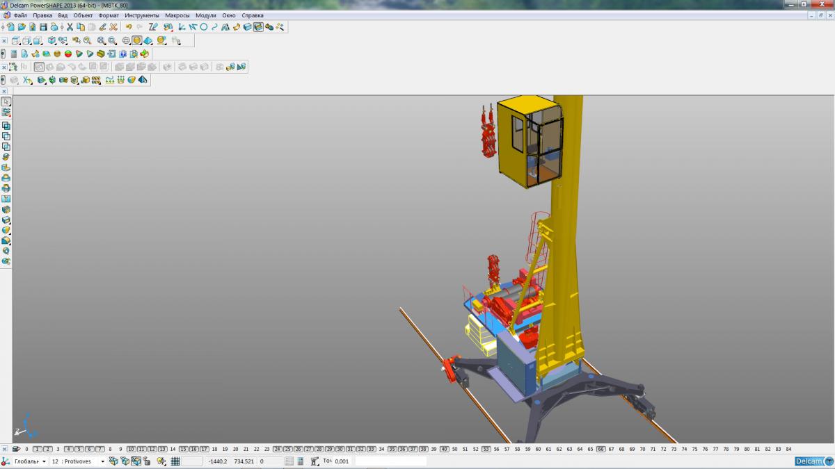

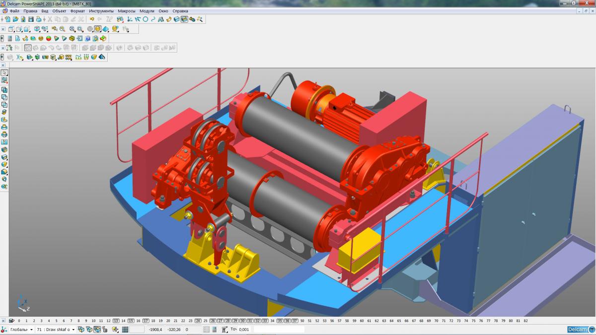

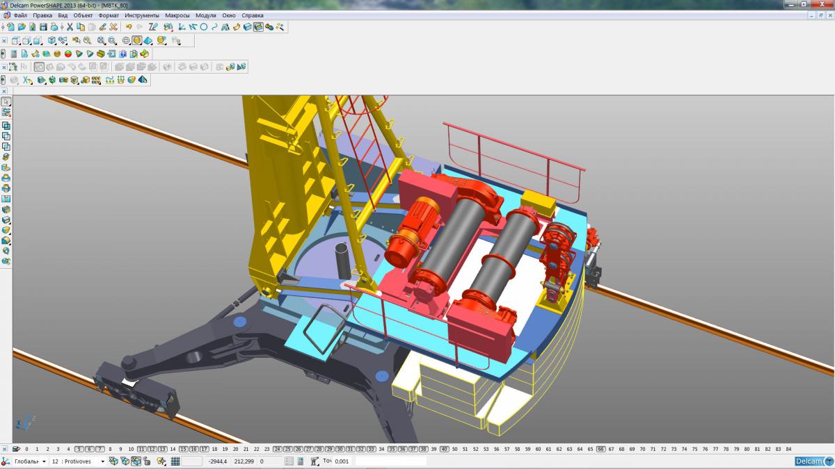

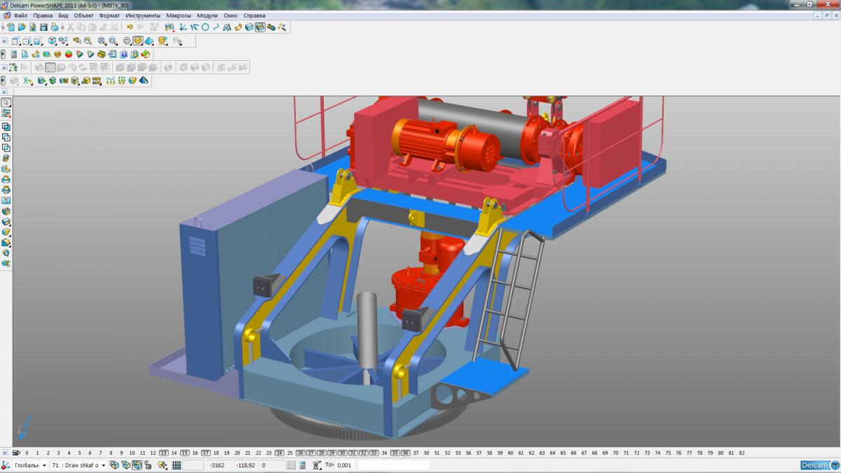

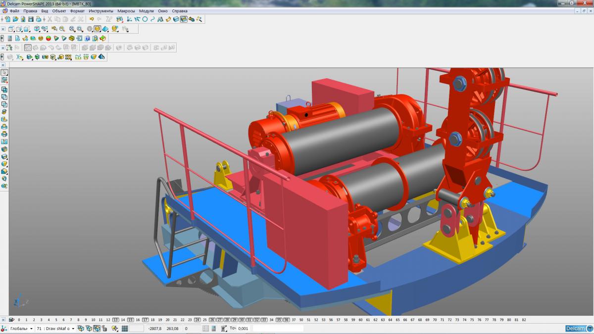

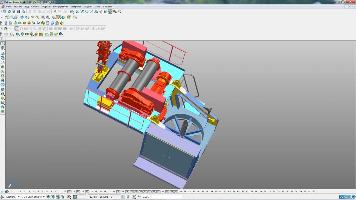

Michael-krane Опубликовано 9 февраля, 2014 Жалоба #341 Опубликовано 9 февраля, 2014 Сделаны барабаны лебёдок, ограждения, ограничитель подъёма стрелы, нижняя обойма блоков и шкаф электрооборудования поставлен на место. 8

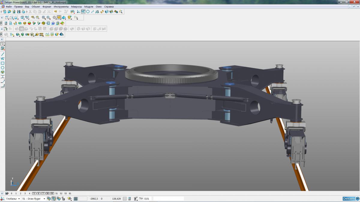

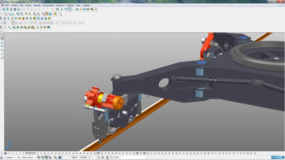

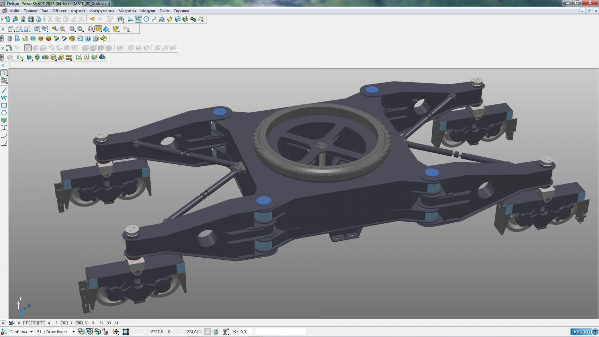

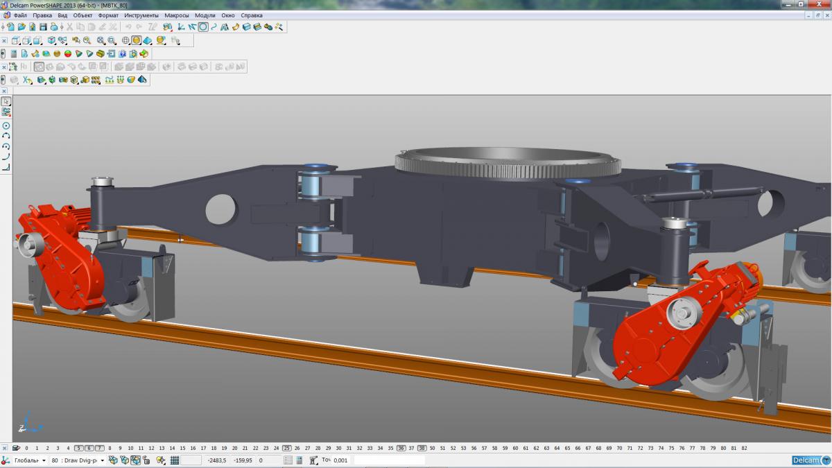

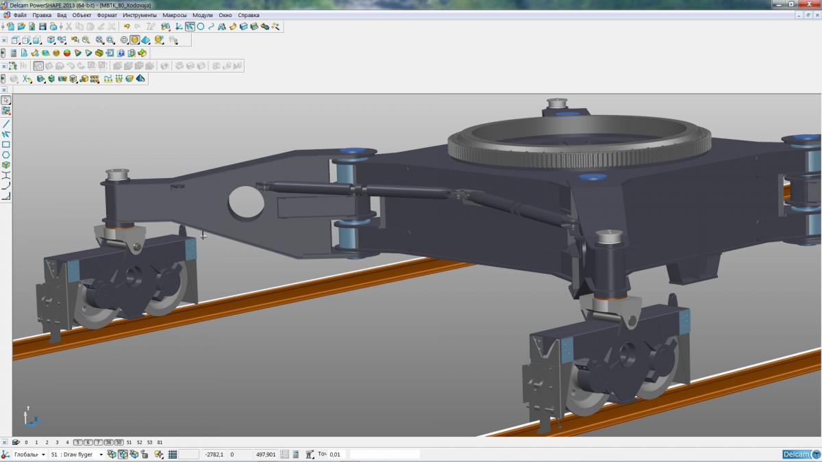

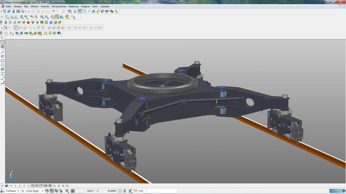

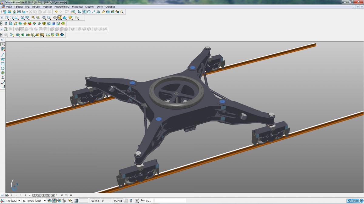

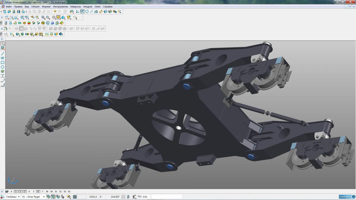

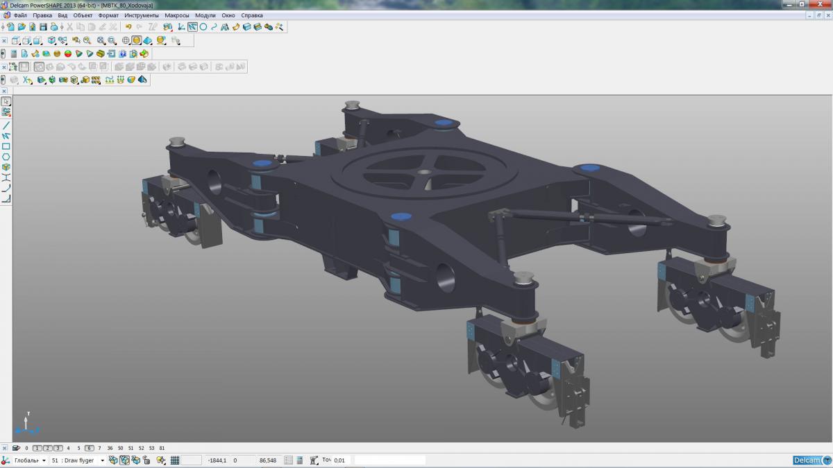

Michael-krane Опубликовано 10 февраля, 2014 Жалоба #342 Опубликовано 10 февраля, 2014 Собрал ходовую раму в транспортном и рабочем положениях... (пока что без движков и редукторов). Правда в транспортном положении забыл перевернуть фасонные шайбы которые обеспечивают свободный ход тележек в рабочем состоянии ... Хочется уже самому посмотреть что в сборе получается а то на отрисовку двигателей и редукторов уходит очень много времени... 8

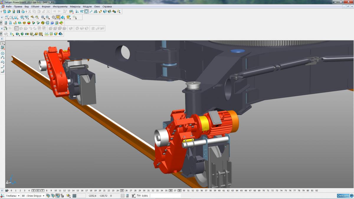

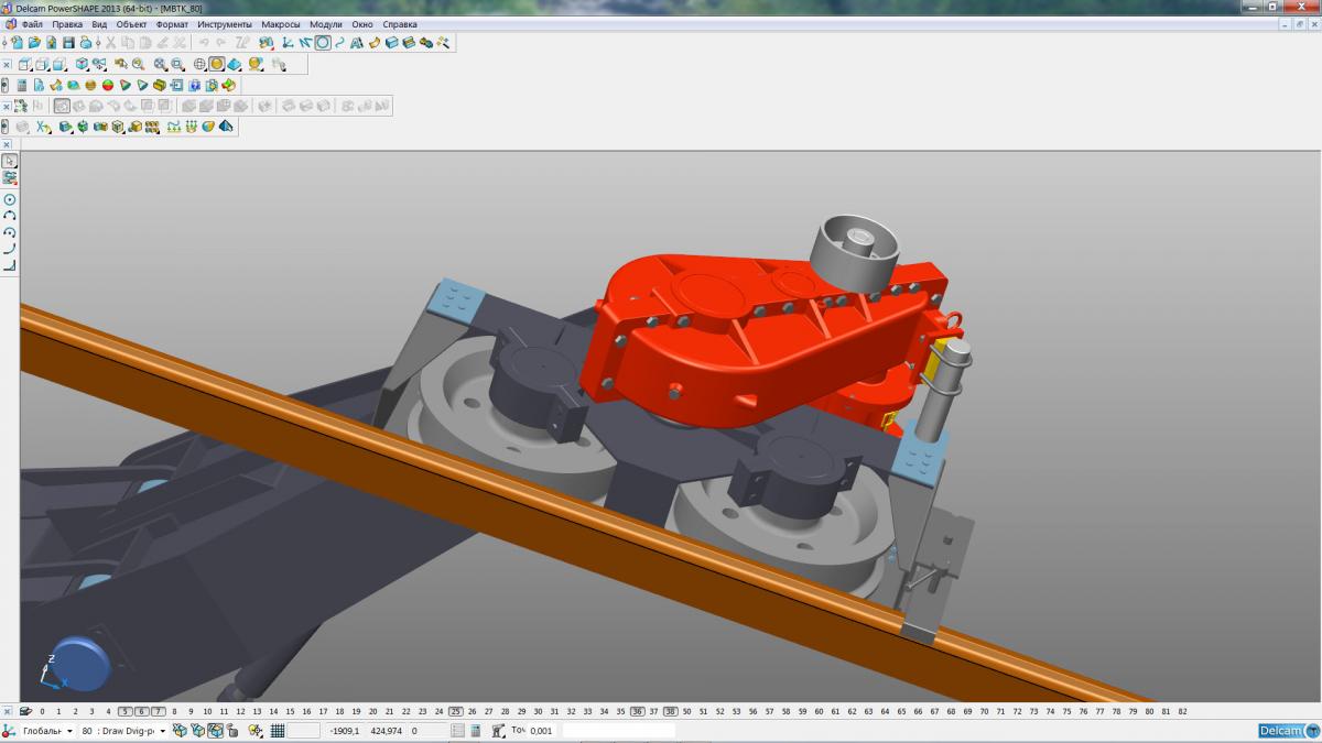

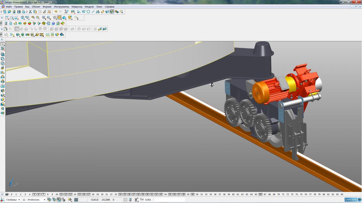

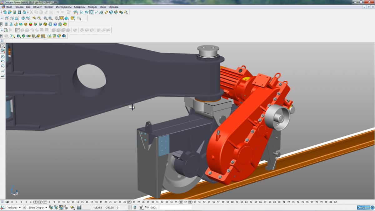

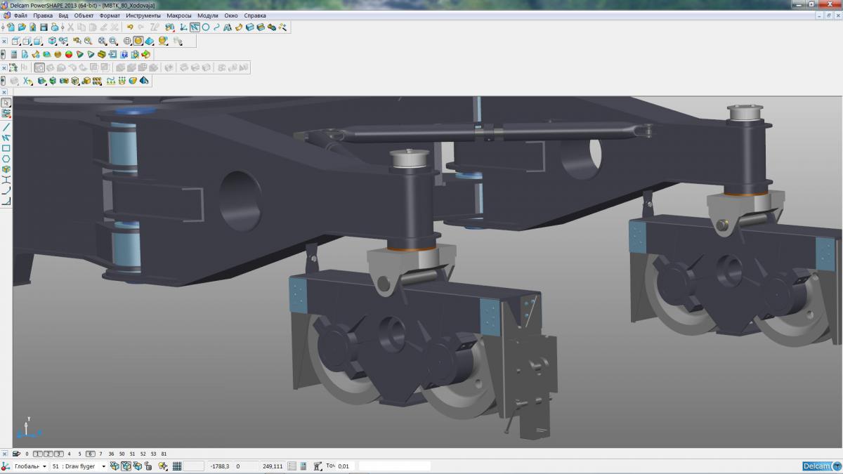

Michael-krane Опубликовано 12 февраля, 2014 Жалоба #348 Опубликовано 12 февраля, 2014 Сделал редуктора передвижения с крепежом и движками... и поставил всё на место 4

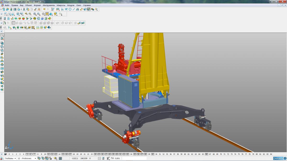

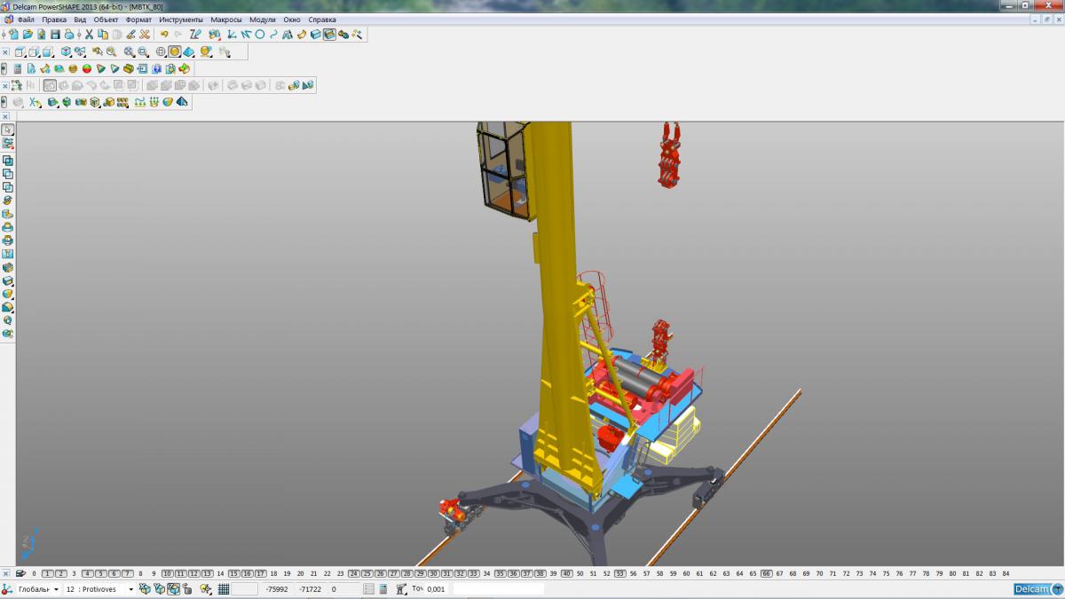

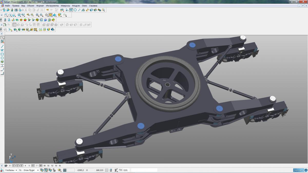

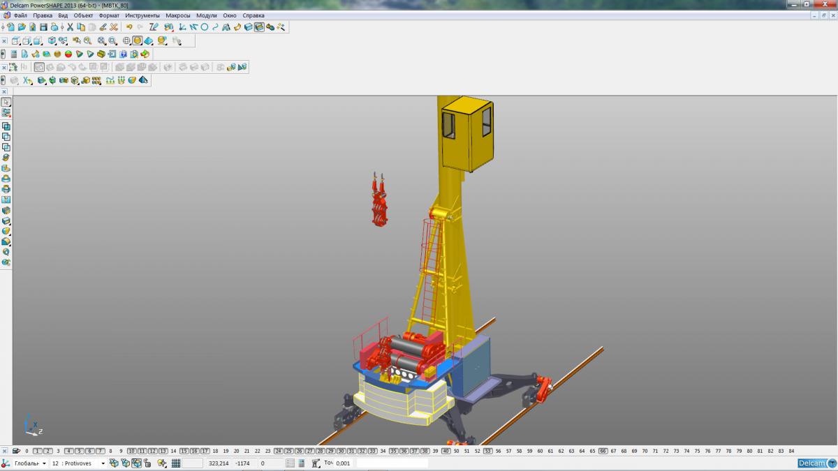

Michael-krane Опубликовано 13 февраля, 2014 Жалоба #359 Опубликовано 13 февраля, 2014 Сделал внешние шестерни ведущих тележек, доделал колпаки прикрывающие фасонные шайбы на флюгерах и решил примерить поворотную с не поворотной частью и посмотреть как подходят болванки плит противовеса... "поиграться так немного". По модели да, многое придётся упрощать или переделывать для того что-бы это пролилось или вырастилось (чем меньше масштаб тем меньше заморочек и больше упрощений). Но сначала нужно всё-таки доделать это всё... пока я ведь делаю по максимуму как можно точнее к оригиналу, но ещё много мелочёвки остаётся доделывать... 4
