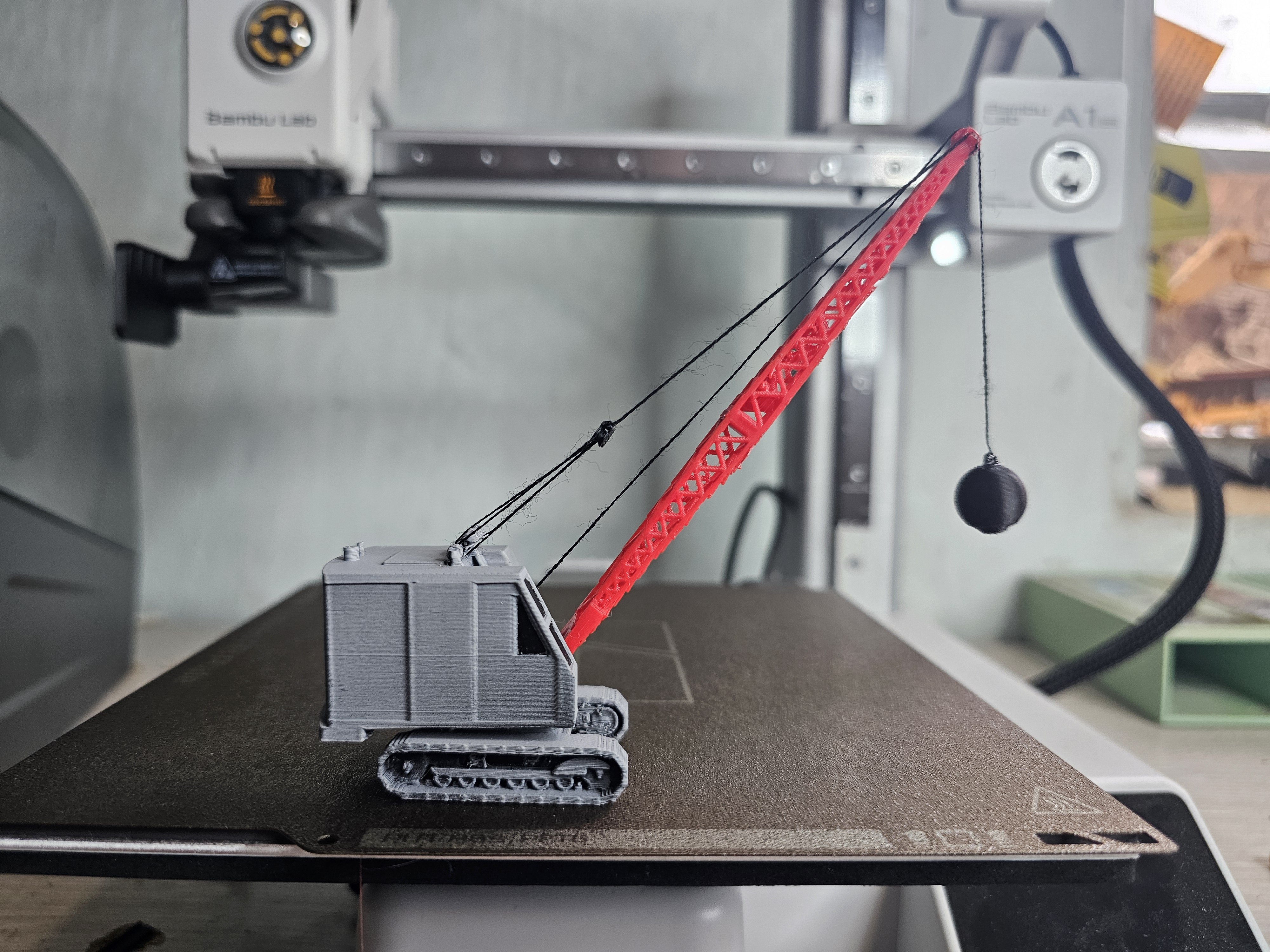

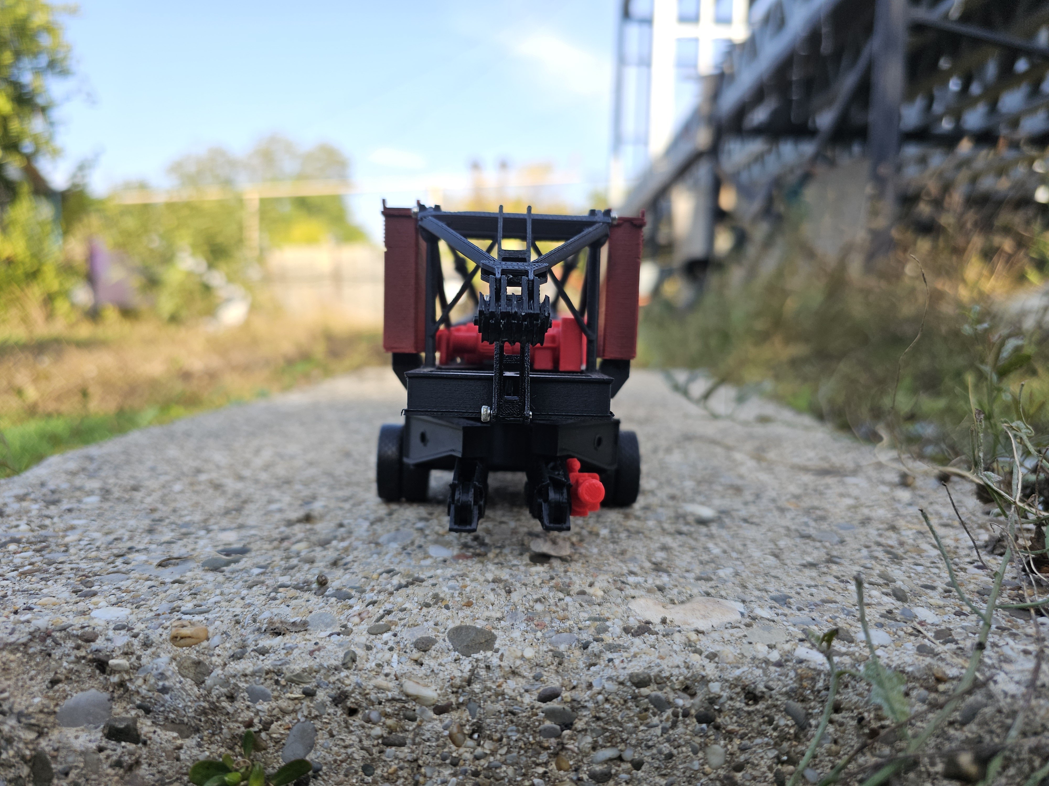

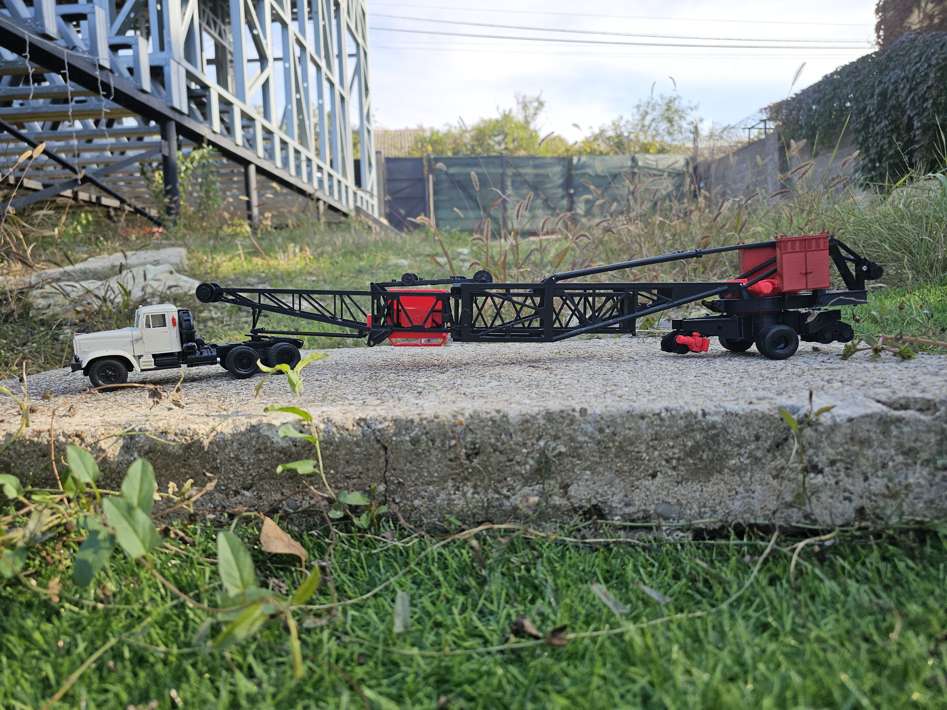

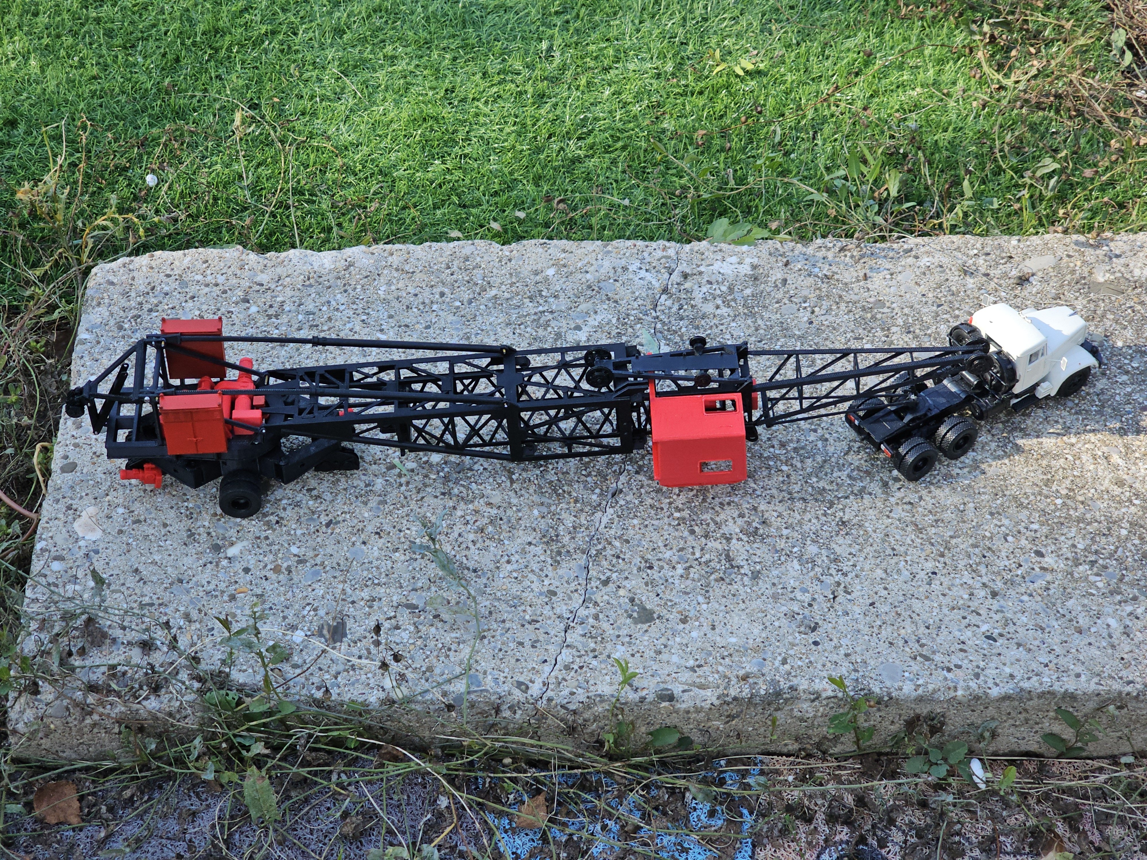

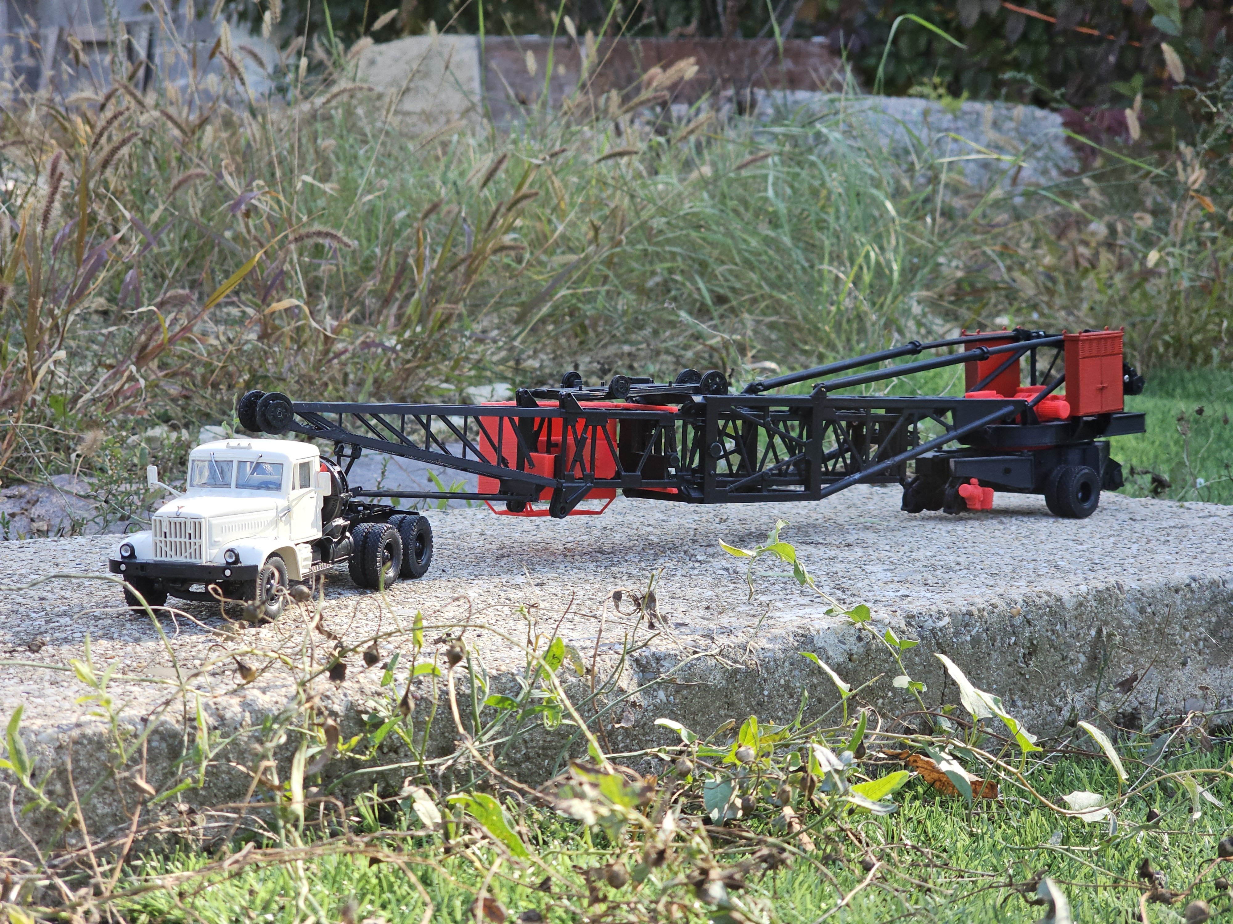

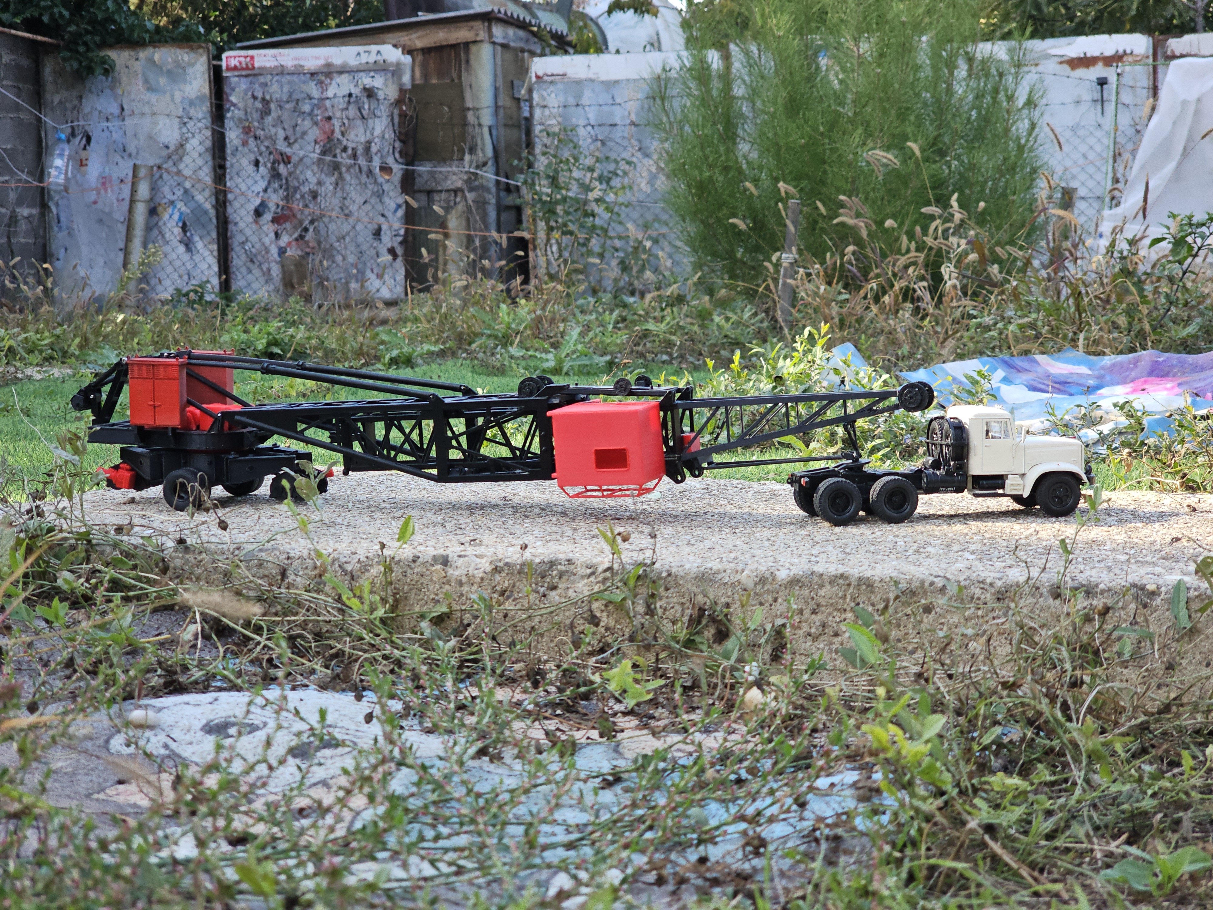

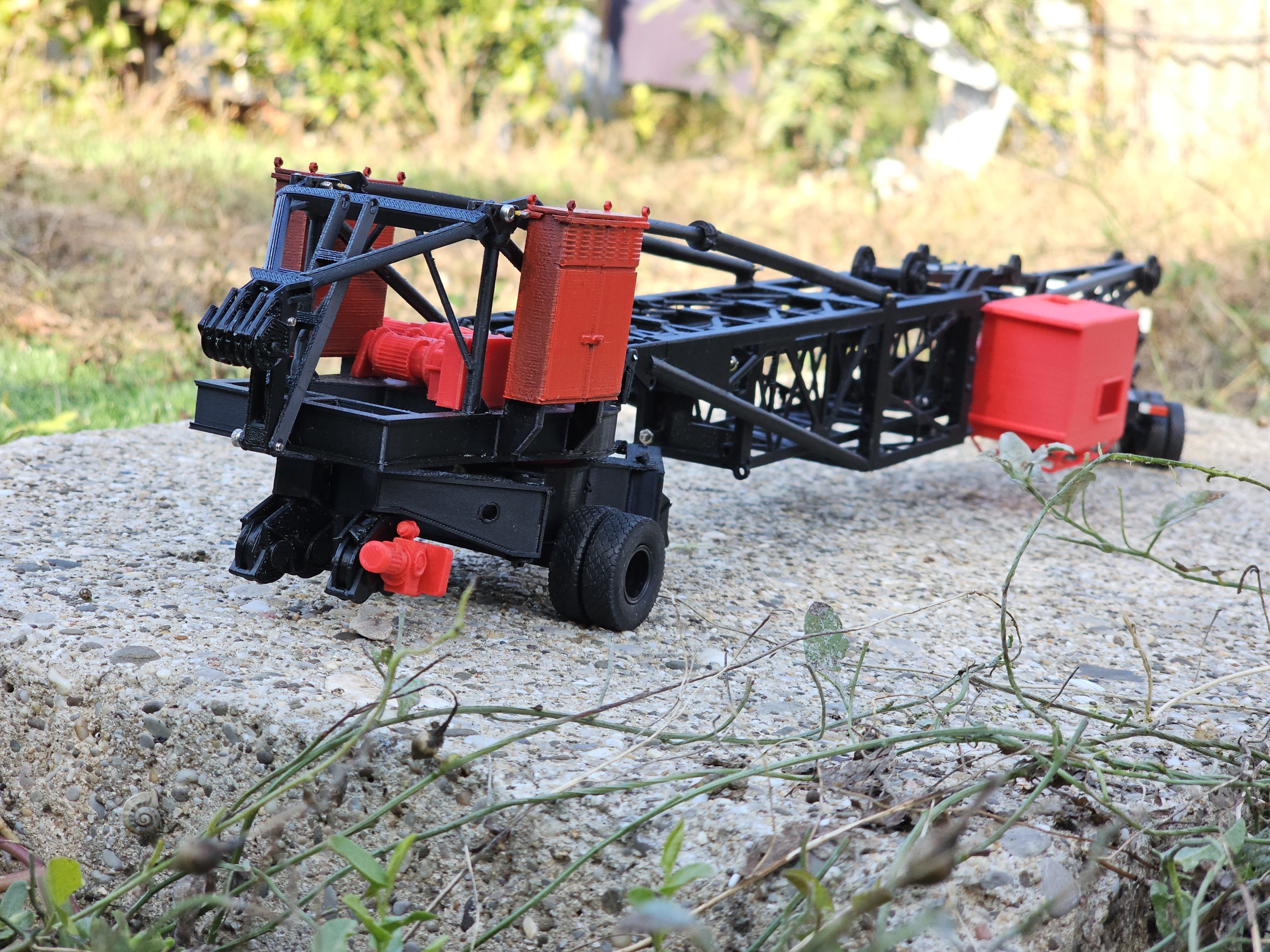

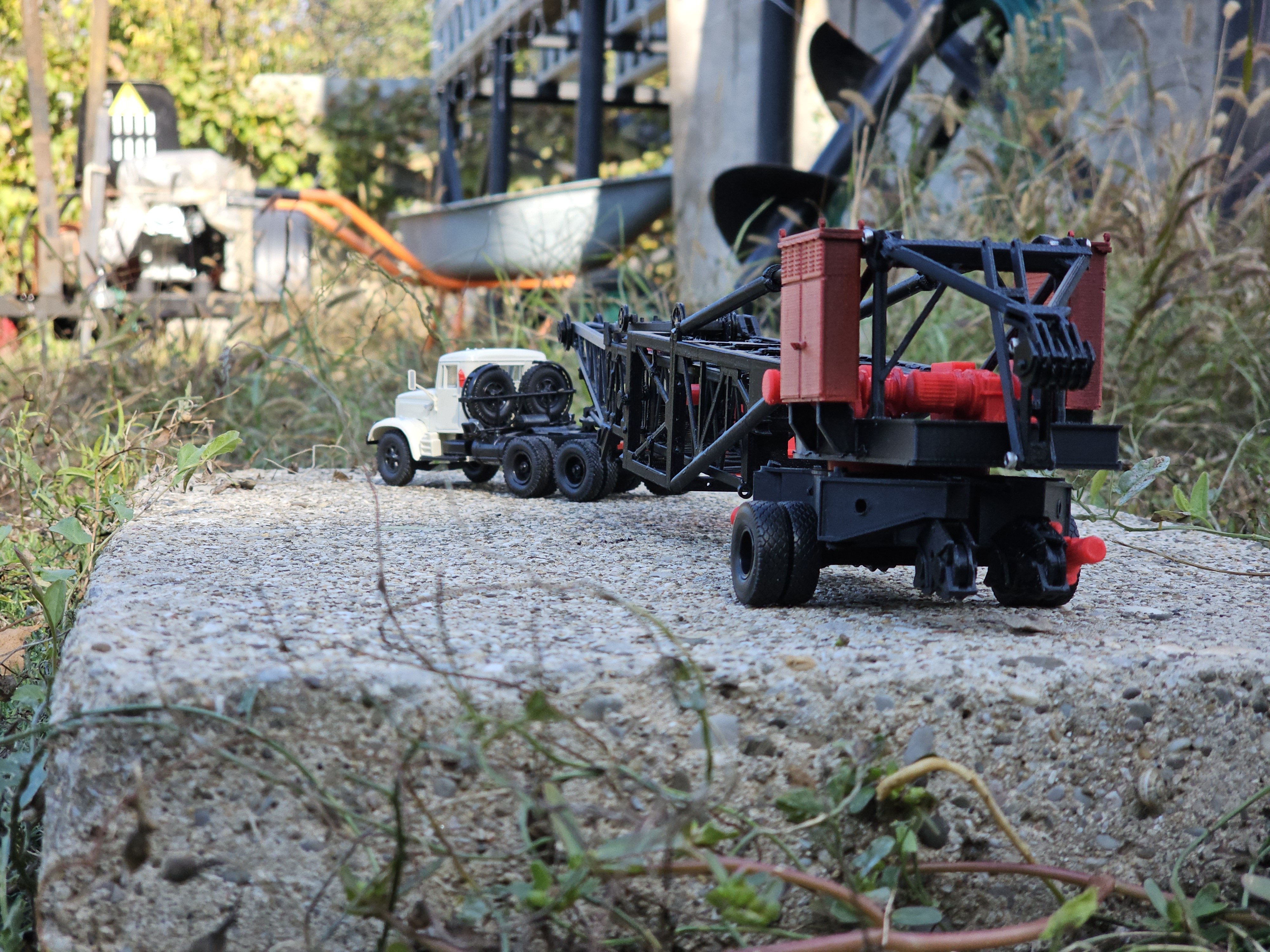

Напечатал на бамбулабе А1 mini для одной своей идеи нечто по мотивам Э-651 в масштабе 1:87. Потом покажу результат, что это будет в итоге.

13 минут назад, b0b3r сказал:
на 505 больше смахивает)
Была открыта известная книга по 505/651 и по ней на глаз крупными мазками нарисовано 😀

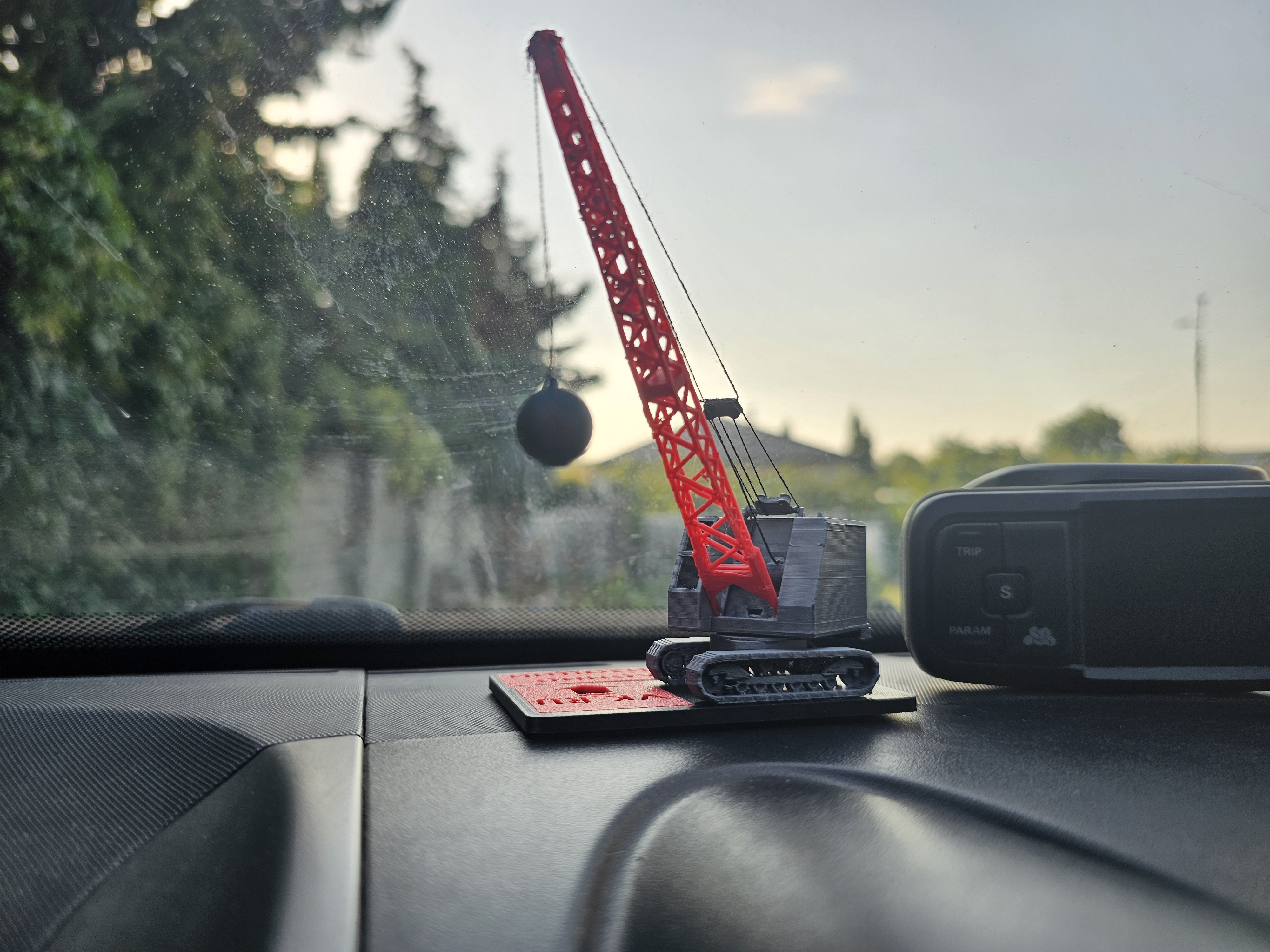

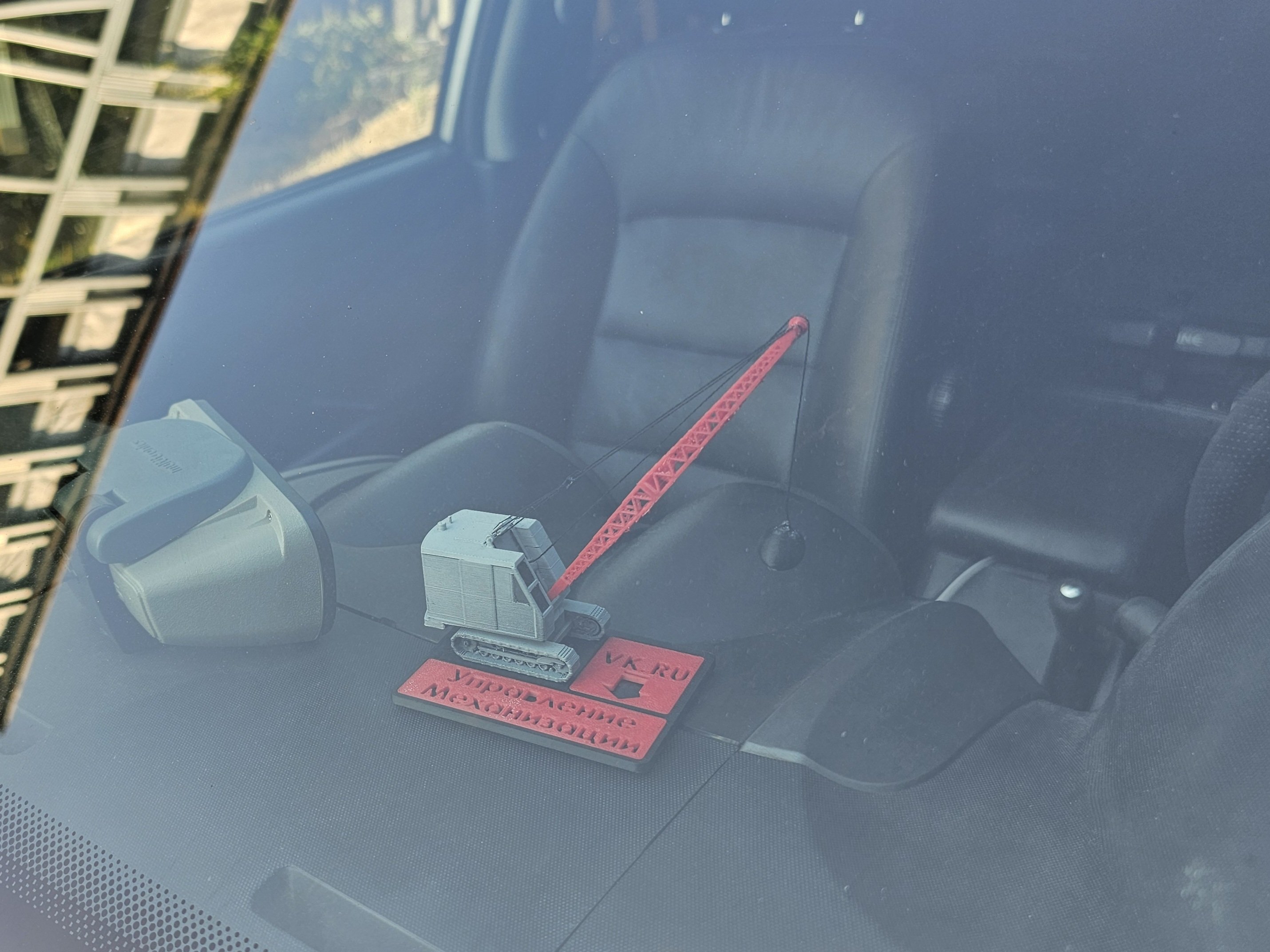

40 минут назад, Tompfmych сказал:
Получилась визитка/реклама. Разместил ссылку на мою группу ВК. Вставки с текстом сменные, можно что угодно написать.
Очень креативно! Класс!!!

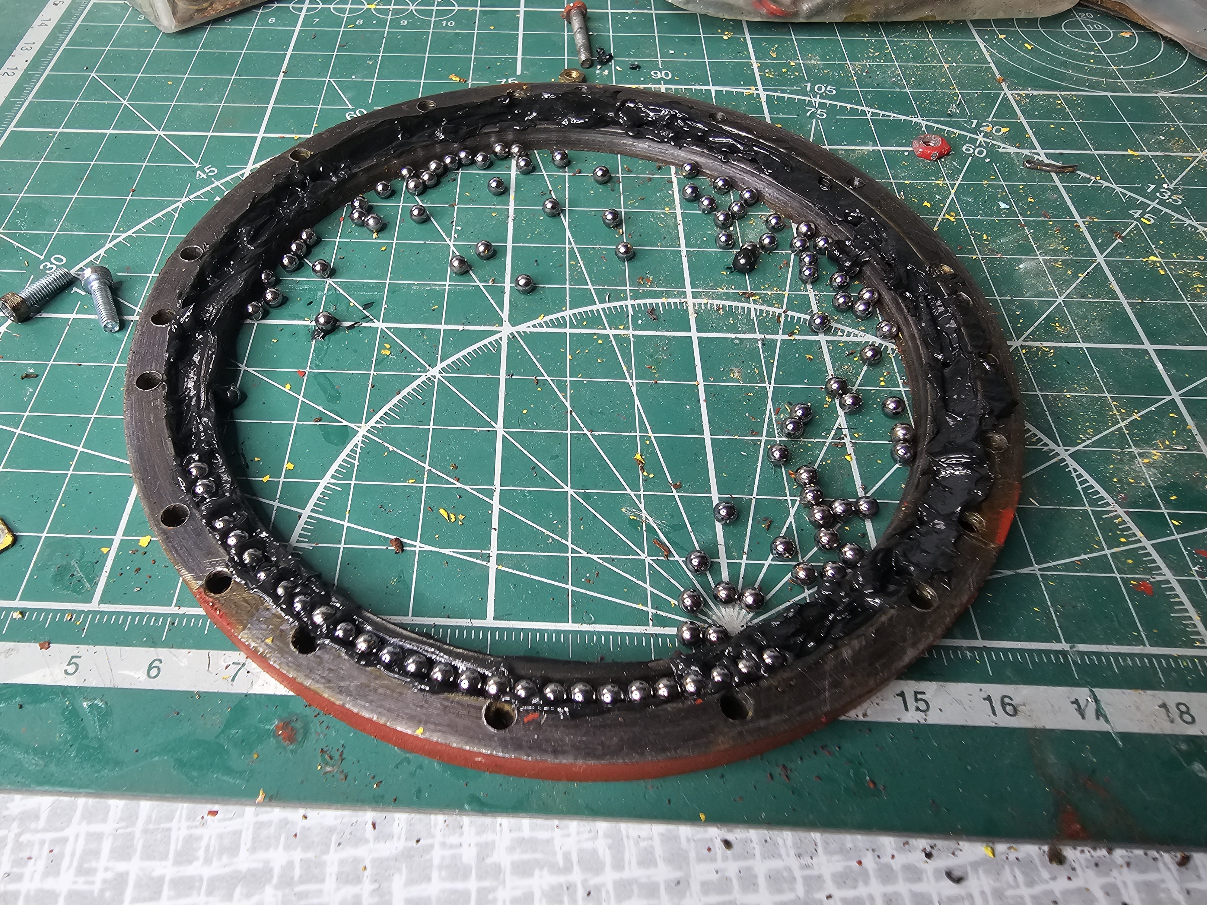

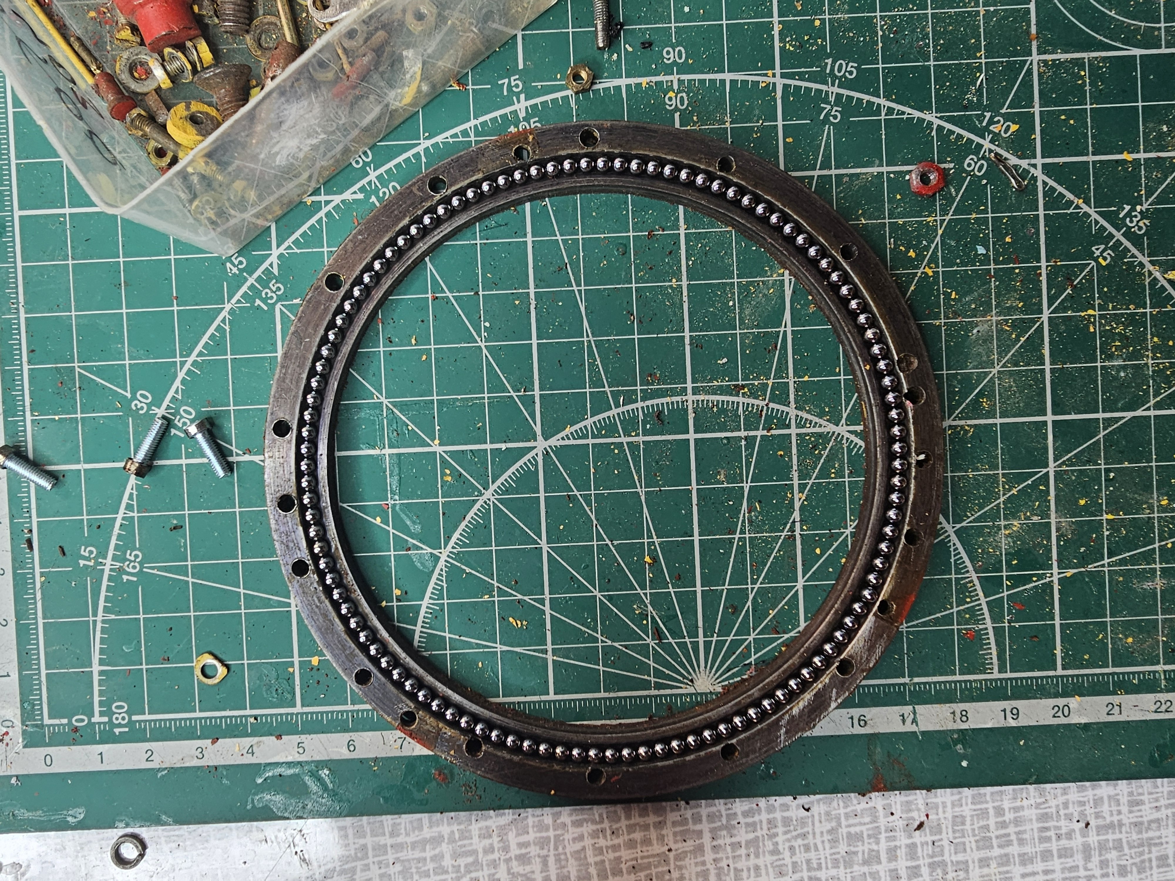

Пришла первая партия шариков для подшипника опорно-поворотного устройства (ОПУ) модели крана КБ-403. Ждём вторую партию (на второй ряд) и приступаем к сборке. Для сборки необходимо будет изготовить прокладку, чтобы отрегулировать зазор между рядами шариков.
По результатам предварительной сборки ОПУ вращается без заеданий на одном ряду, что вселяет некоторую надежду на то, что удастся сохранить "родное" ОПУ.

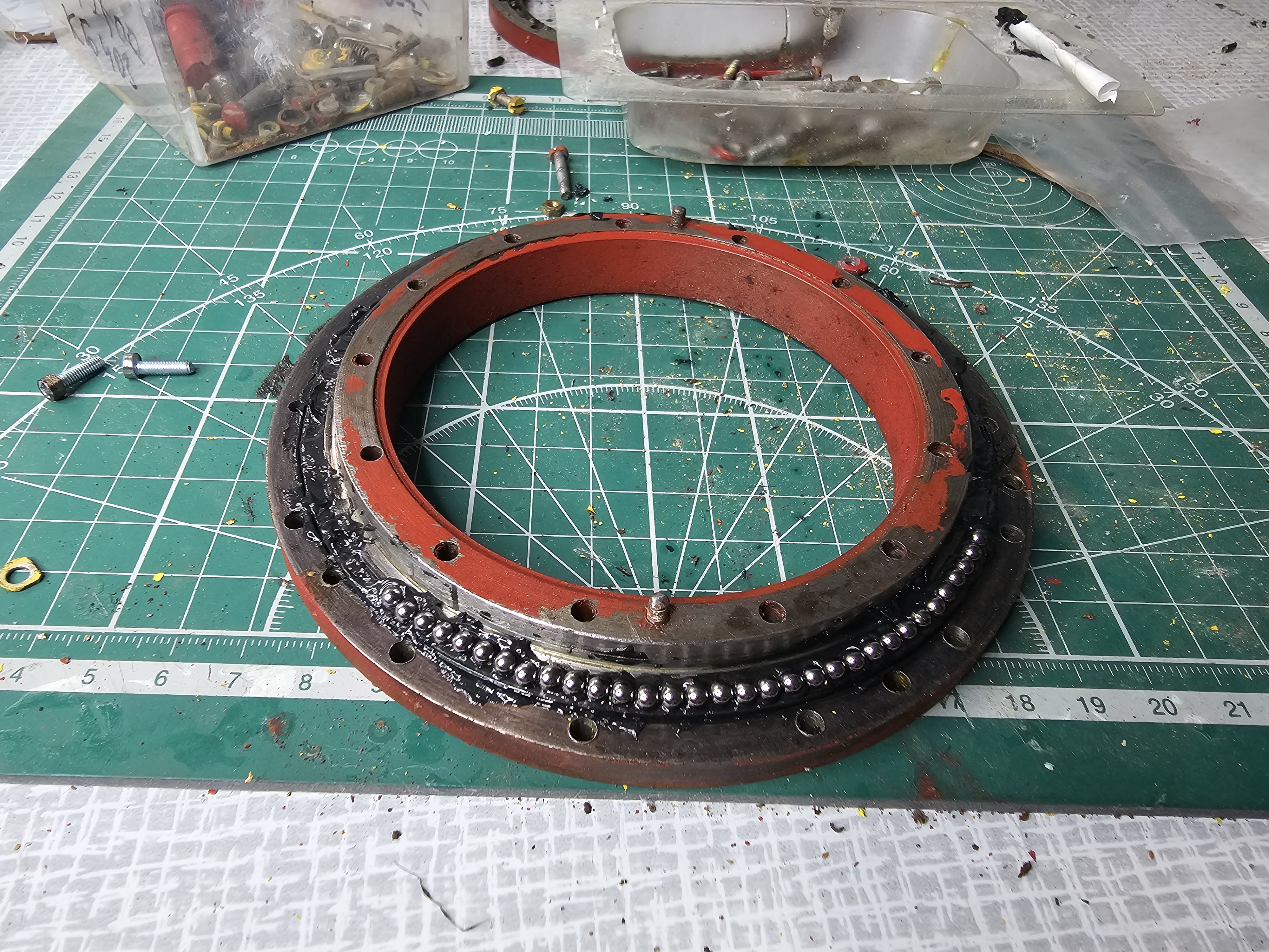

Продолжаю заниматься восстановлением модели КБ-403. Собираю ОПУ на графитовую смазку. Зазор буду регулировать опытным путём, предварительно 0,6 мм между верхним и нижним кольцами.
