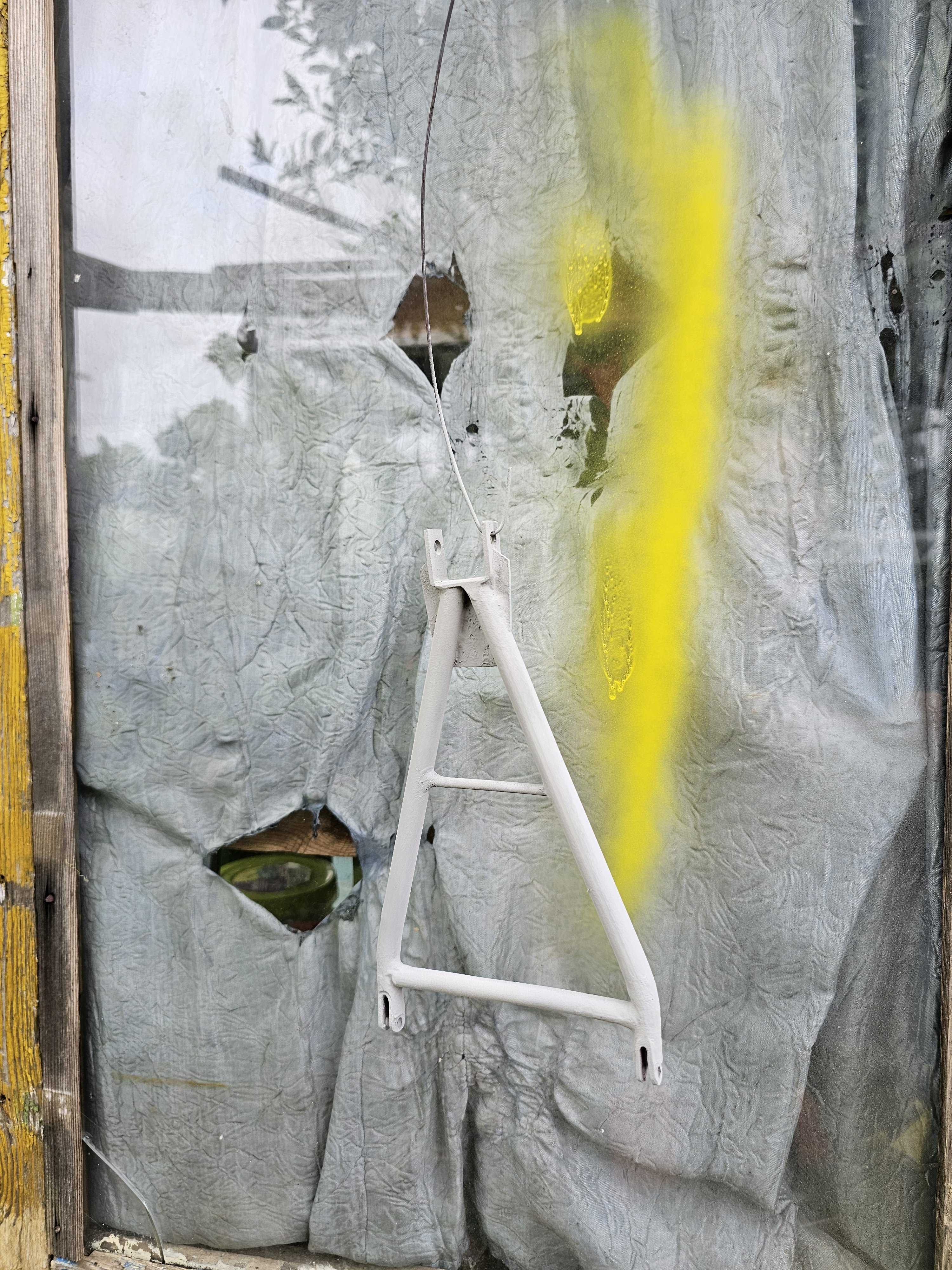

Alex178rus Опубликовано 23 мая Жалоба #185 Опубликовано 23 мая Я обычно смывку не так нежно наношу - беру широкой отверткой и намазываю толстым слоем на детали - даю постоять - далее отверткой, ножом, шпателем соскабливаю отслоившуюся краску. - на места где краска осталась еще раз наношу и все повторяется. затем промываю деталь 1
Tompfmych Опубликовано 23 мая Автор Жалоба #186 Опубликовано 23 мая Тут есть ряд проблем: - более толстый слой просто стекает - один раз передержал и всё засохло, пришлось мазать заново - качество краски (даже старой) таково, что она сходит без проблем, а если подождать дольше, становится вязкой Пробовал дожидаться состояния, в котором её можно сошкребать: краска налипает на инструмент и добавляется дополнительный процесс по очистке инструмента. ПС: Тактику с толстым слоем и сошкребанием успешно применил при очистке поворотной платформы 🫡 с ферменными же конструкциями так действовать неудобно. 1
b0b3r Опубликовано 24 мая Жалоба #188 Опубликовано 24 мая 12 минут назад, Crane Operator сказал: Фен тебе в помощь! Все спалит! есть вариант что вся конструкция рассыплется ибо паяная походу
Crane Operator Опубликовано 24 мая Жалоба #189 Опубликовано 24 мая 18 минут назад, b0b3r сказал: есть вариант что вся конструкция рассыплется ибо паяная походу Фен не горелка,краска как вспучиьться,и хватит! Там же не плата,чем паяли эти прутки,и в какие года? Что то я сомневаюсь что современный фен расплавит))))
Tompfmych Опубликовано 25 мая Автор Жалоба #190 Опубликовано 25 мая В-52 отлично работает. Основные затруднения это убрать краску из узлов, где сходятся много связей. После кого её оттуда убирать, после В-52 или фена - не так важно 😉 2

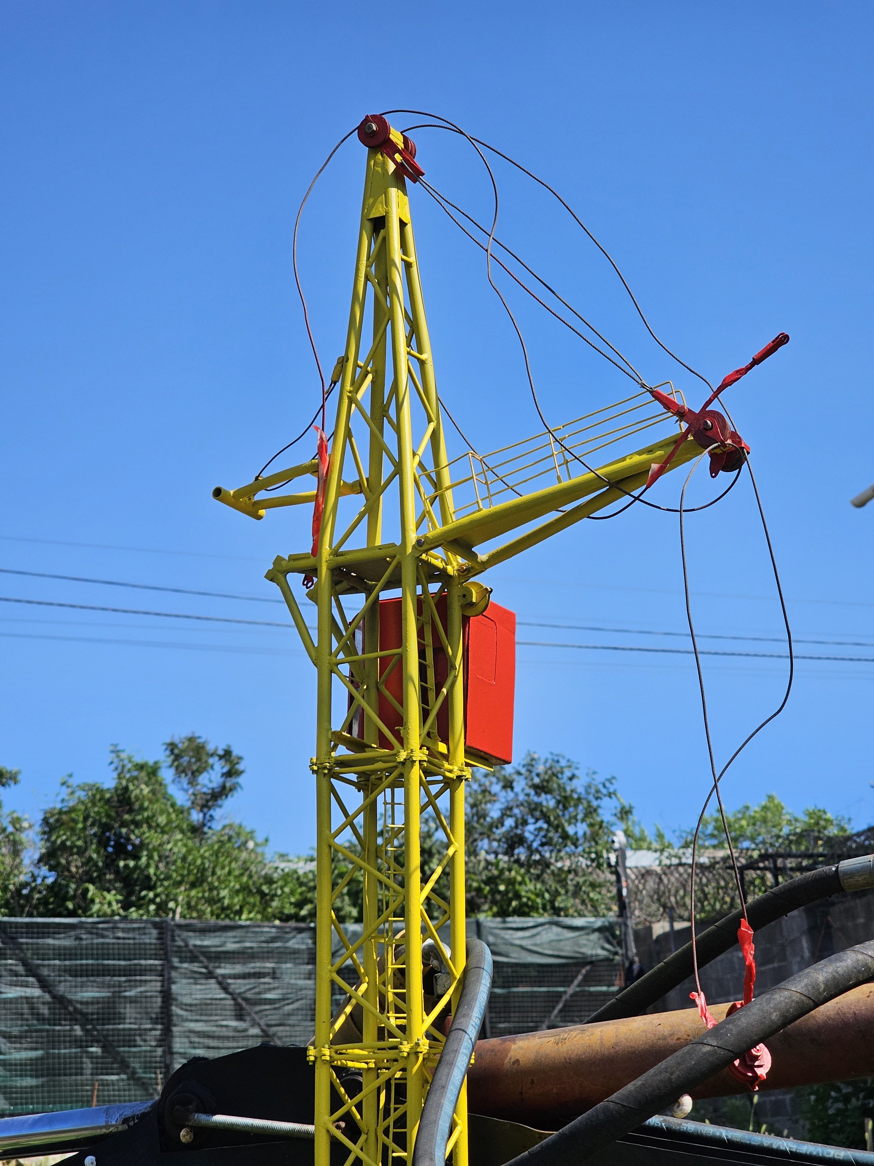

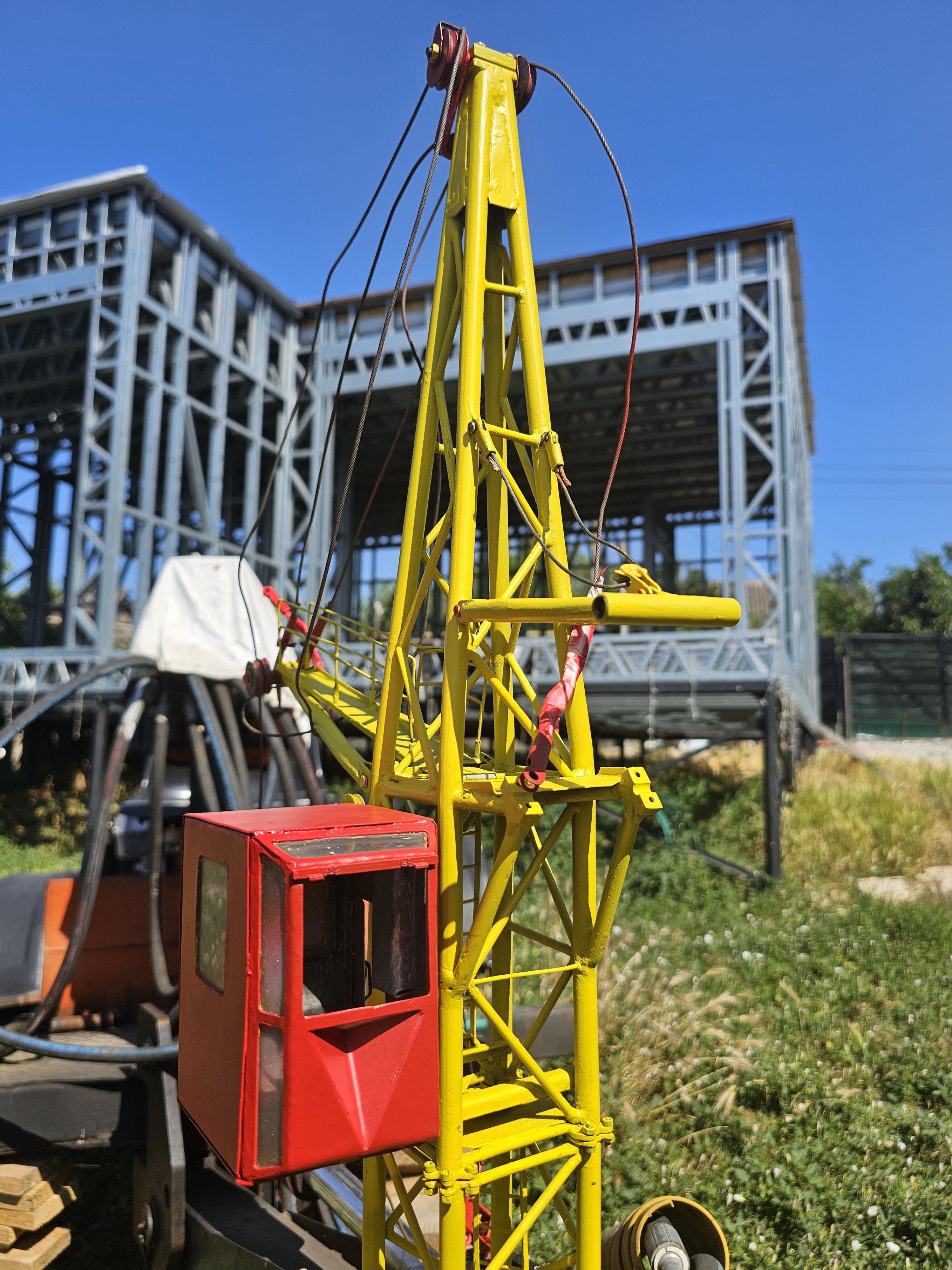

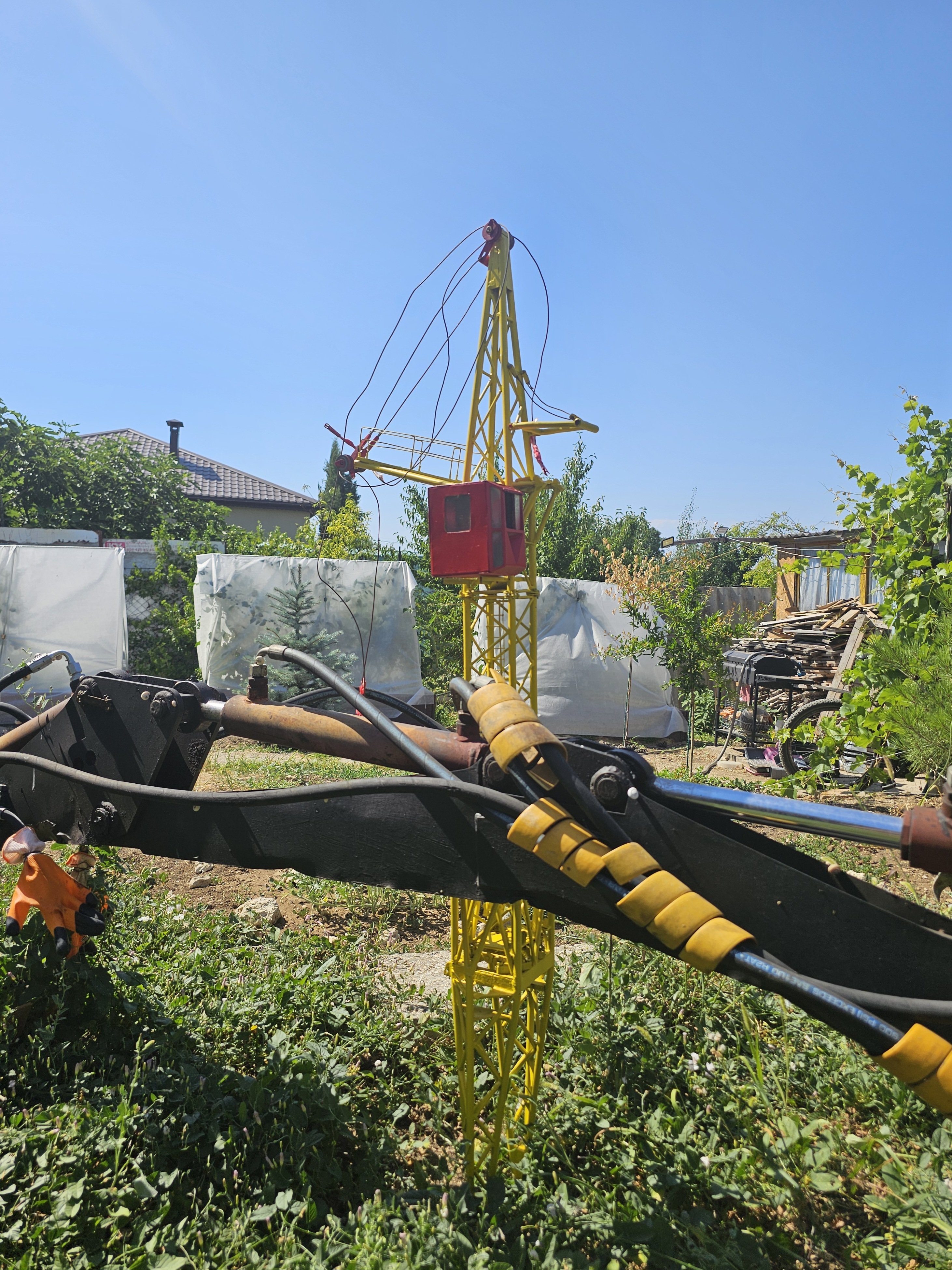

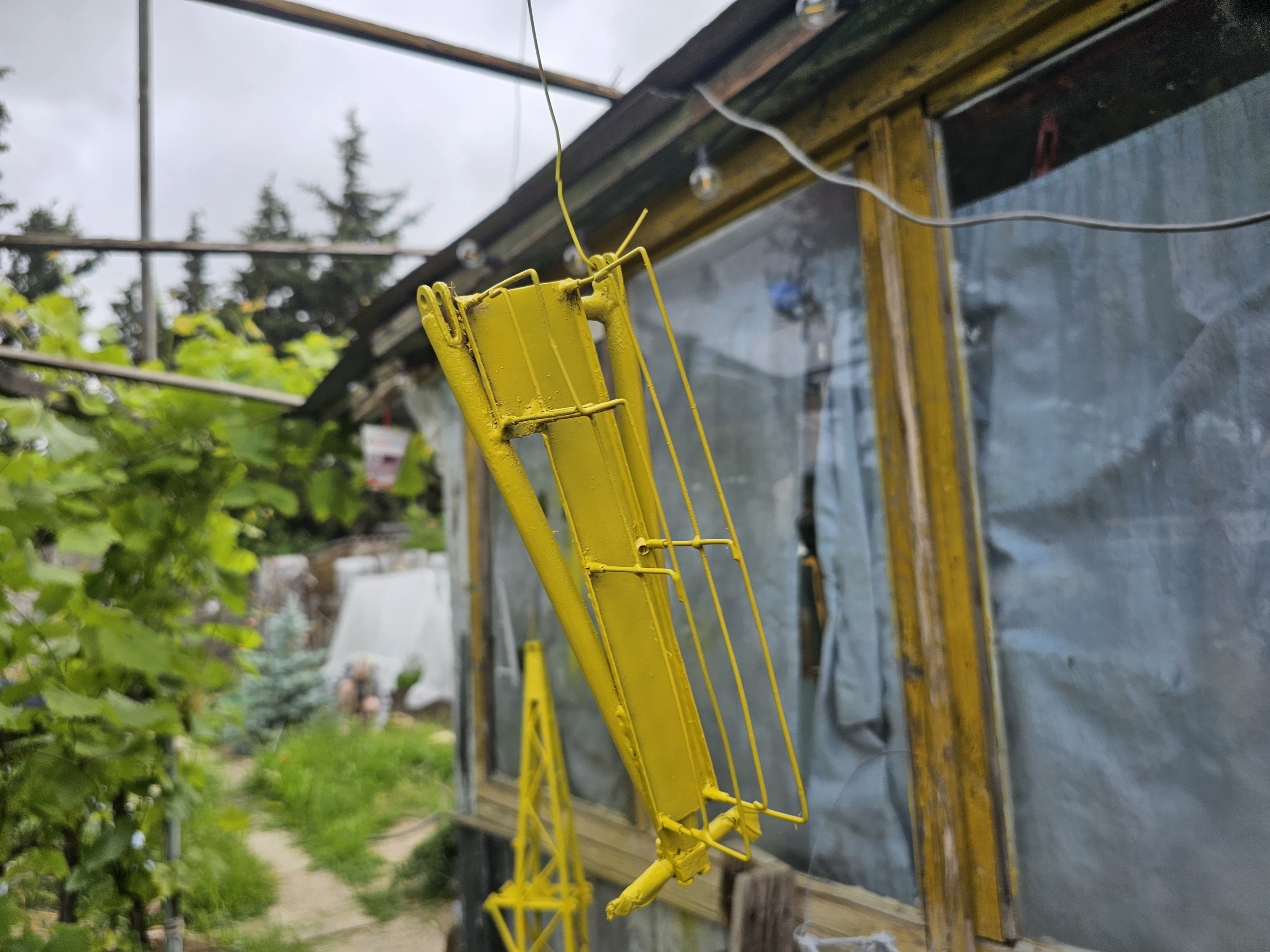

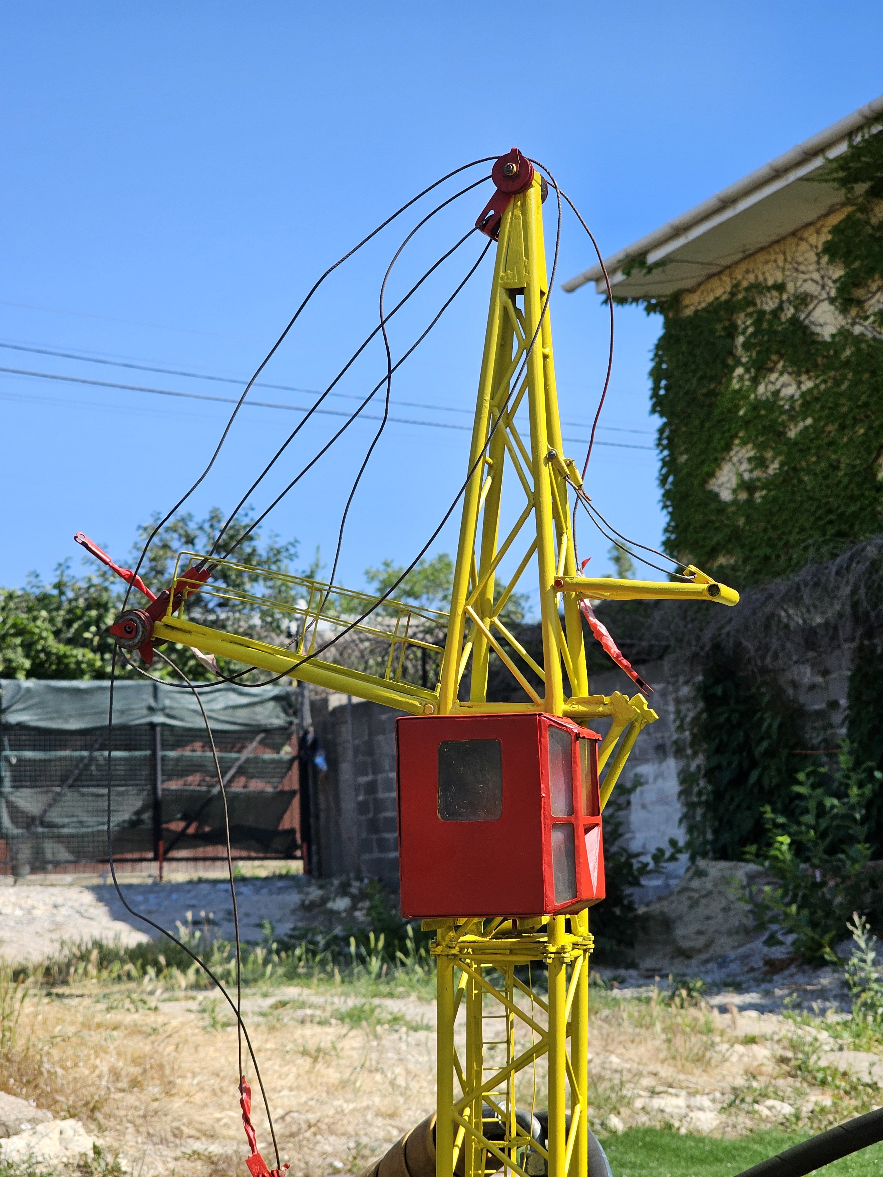

Tompfmych Опубликовано 13 июня Автор Жалоба #191 Опубликовано 13 июня Начал потихоньку красить. Схема окраски немного изменится: распорка напротив стрелы будет жёлтая, кабина красная, поворота чёрная, остальное без изменений. 13

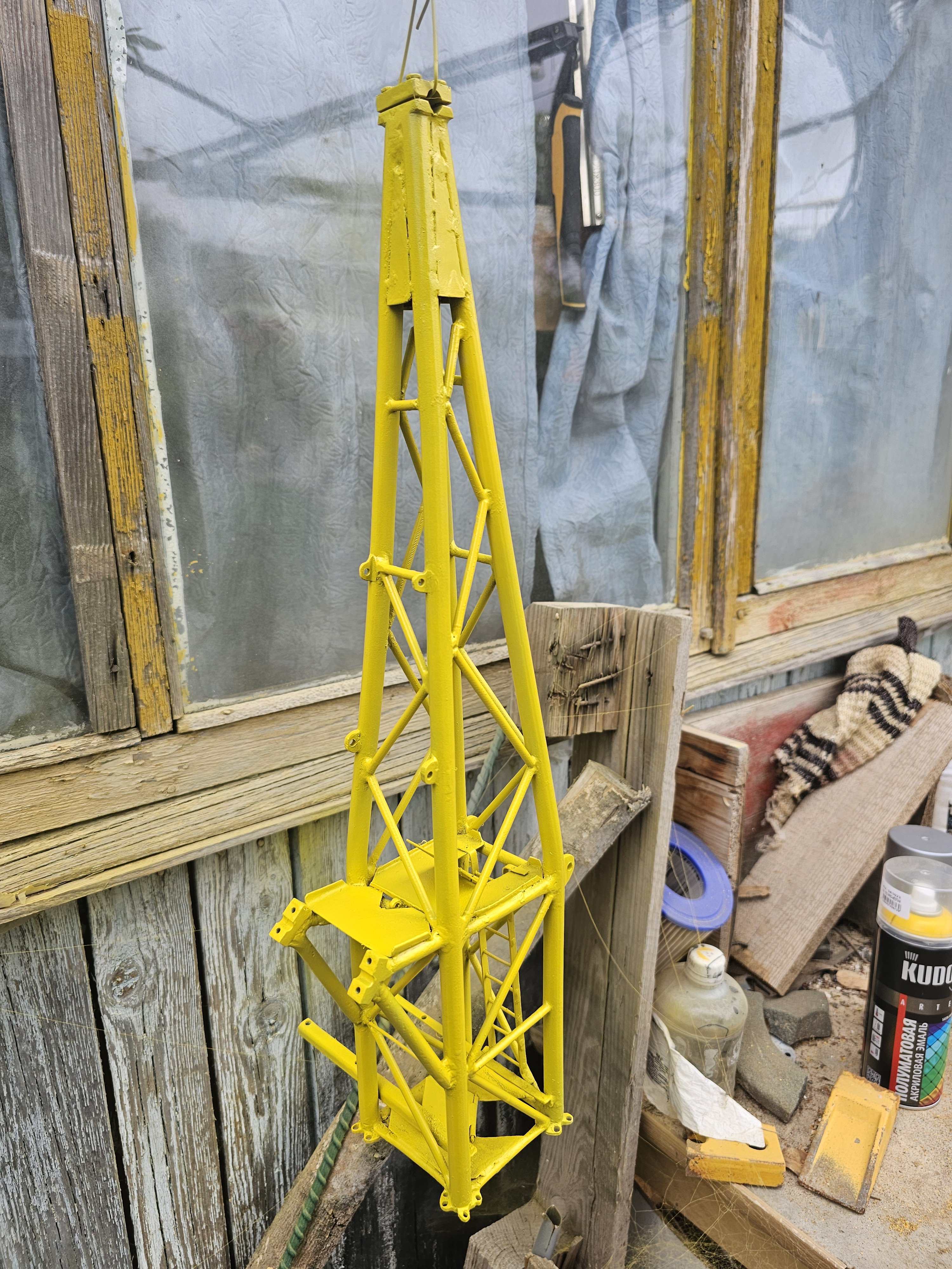

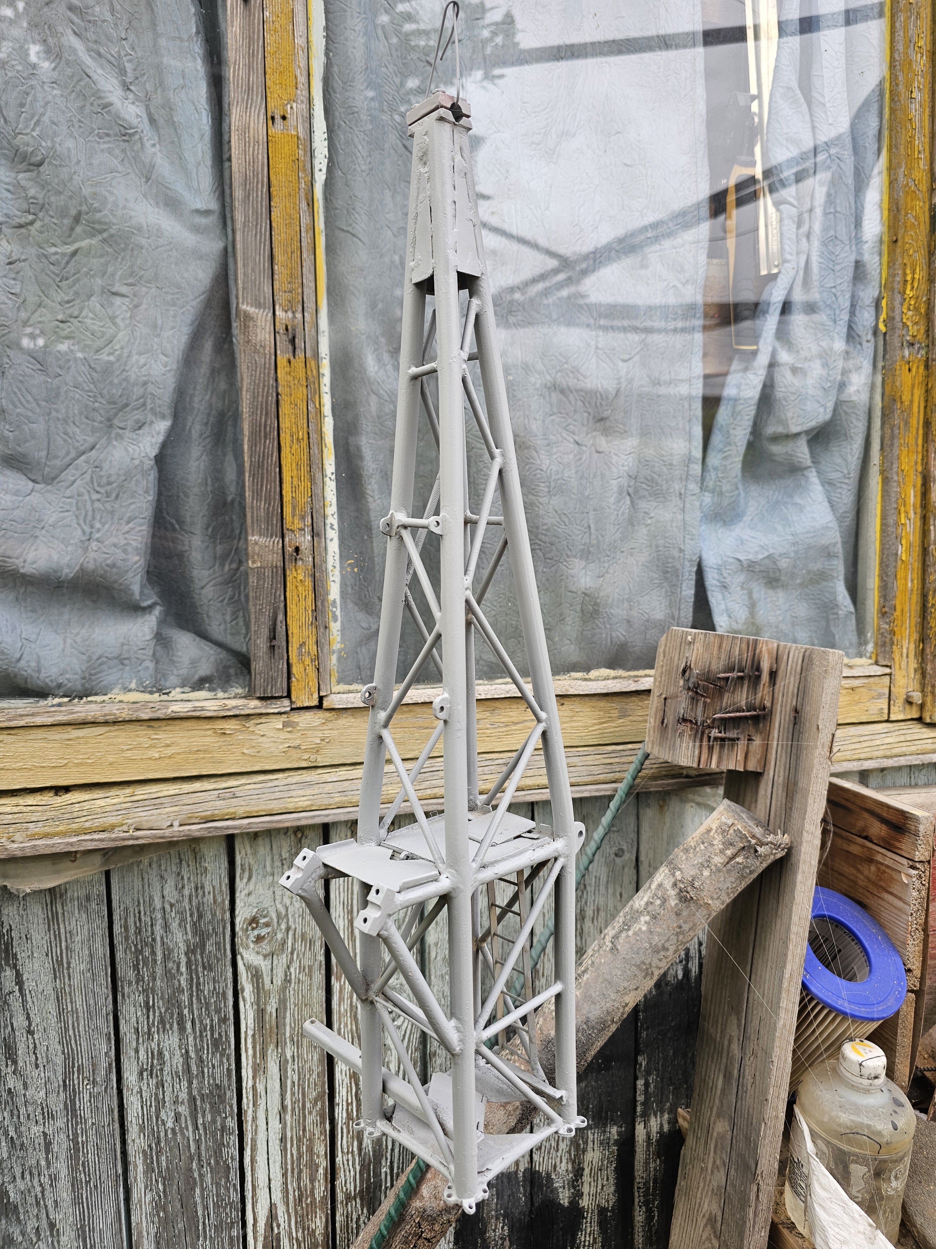

Tompfmych Опубликовано 18 июня Автор Жалоба #192 Опубликовано 18 июня Подсобрал оголовок и накинул на башню. Осталось покрасить блоки и щёки в красный, чтобы собрать в кучу. 6
Tompfmych Опубликовано 18 июня Автор Жалоба #194 Опубликовано 18 июня 2 часа назад, Sabaka сказал: Блоки останутся прежние? Да, т.к. цель не переделать/модернизировать кран,а по максимуму сохранить аутентичный вид 🙂 хотя блоки там, конечно, грустные. Но окончательное решение пока не принято.

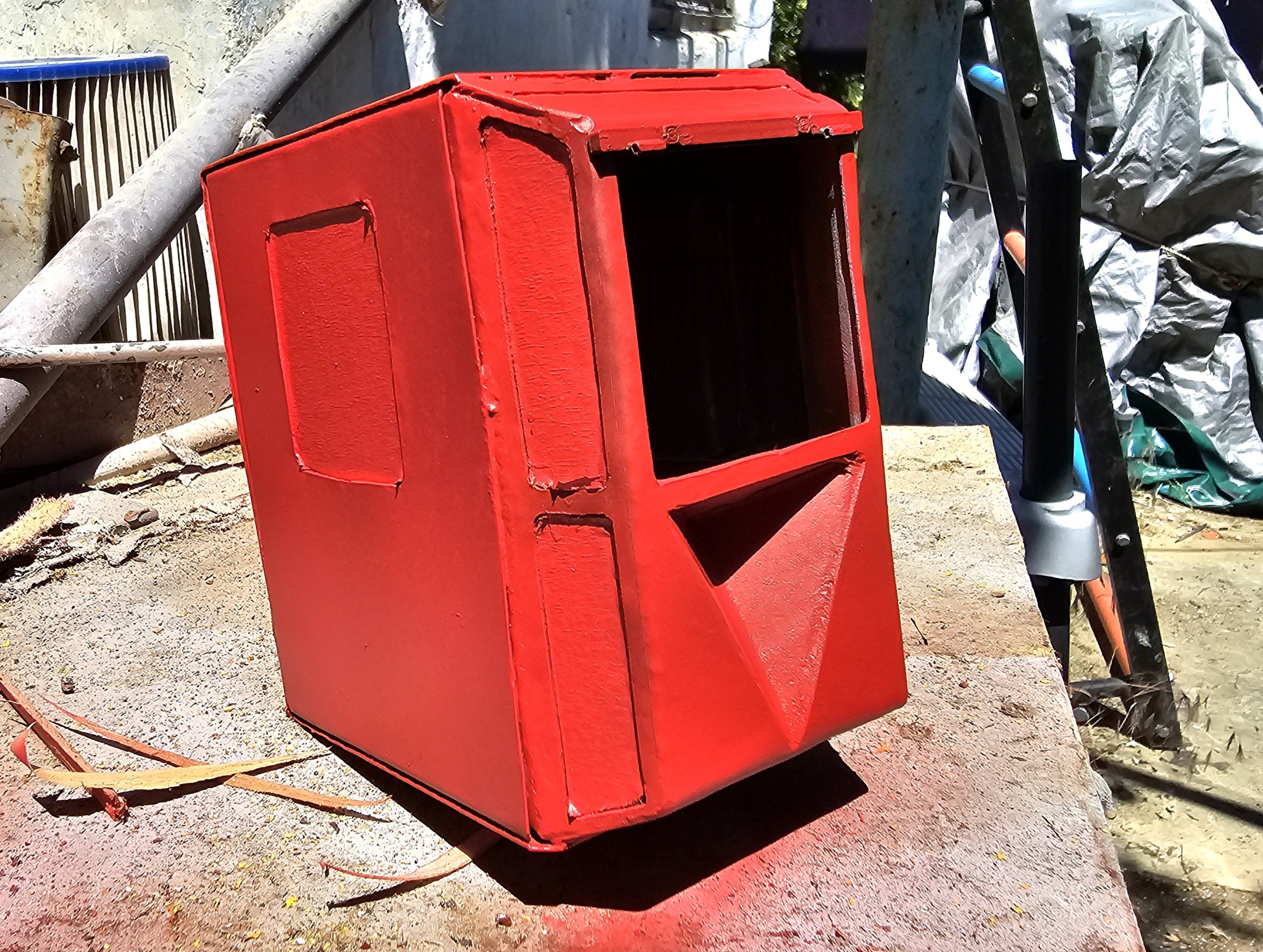

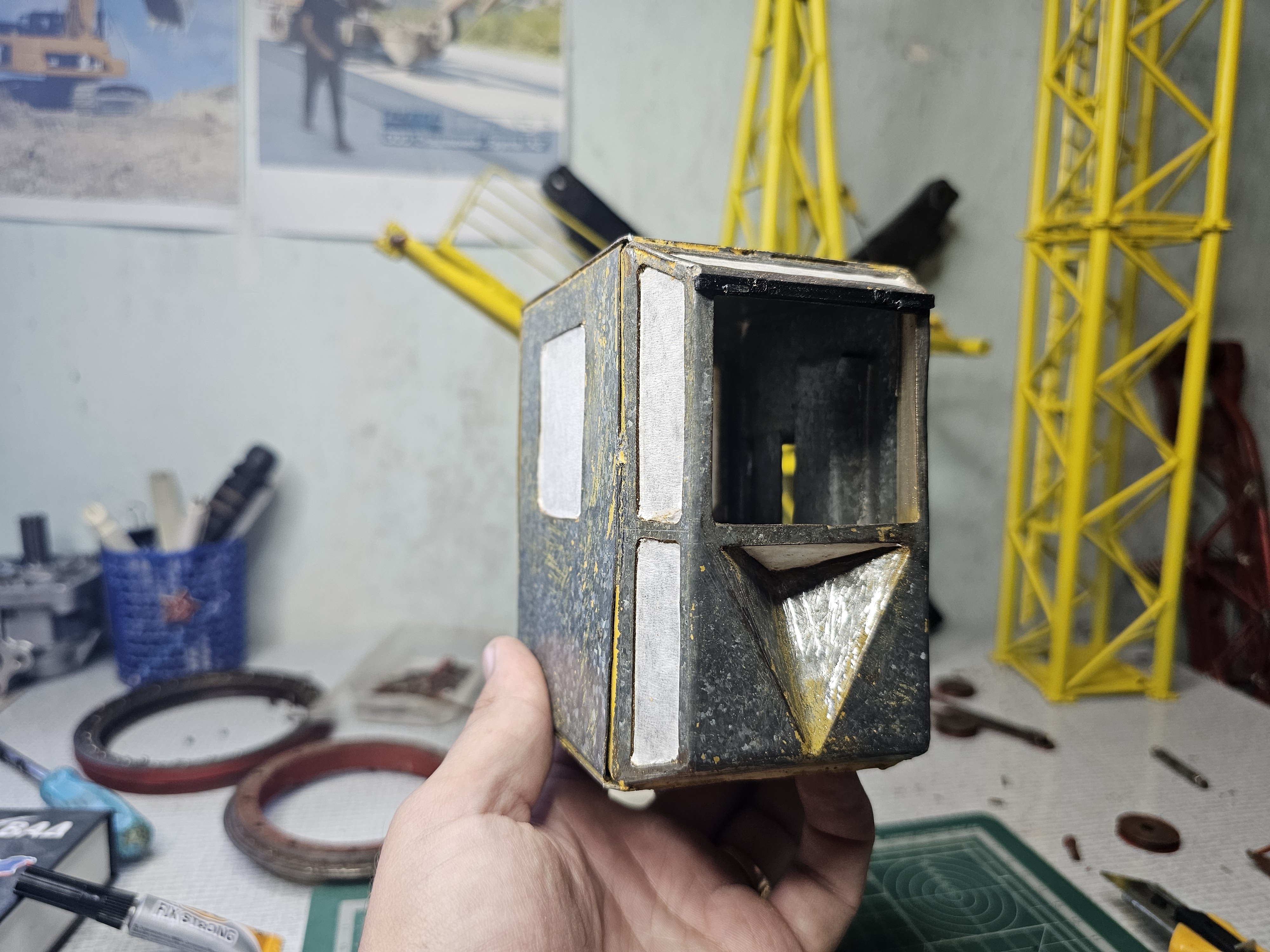

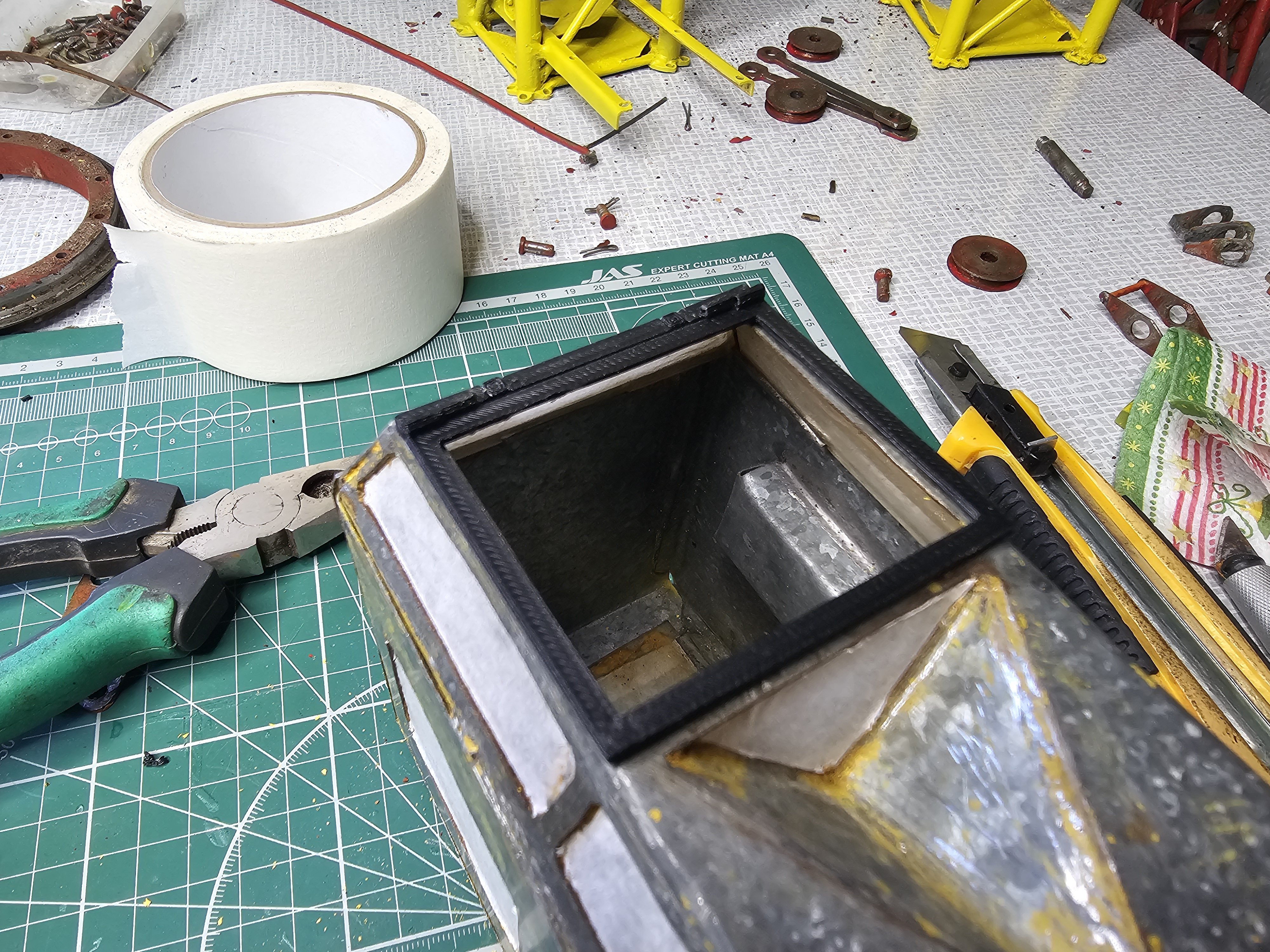

Tompfmych Опубликовано 20 июня Автор Жалоба #195 Опубликовано 20 июня Подготовил и покрасил кабину. Сделал (распечатал) рамку лобового стекла на петлях. 4 1 2

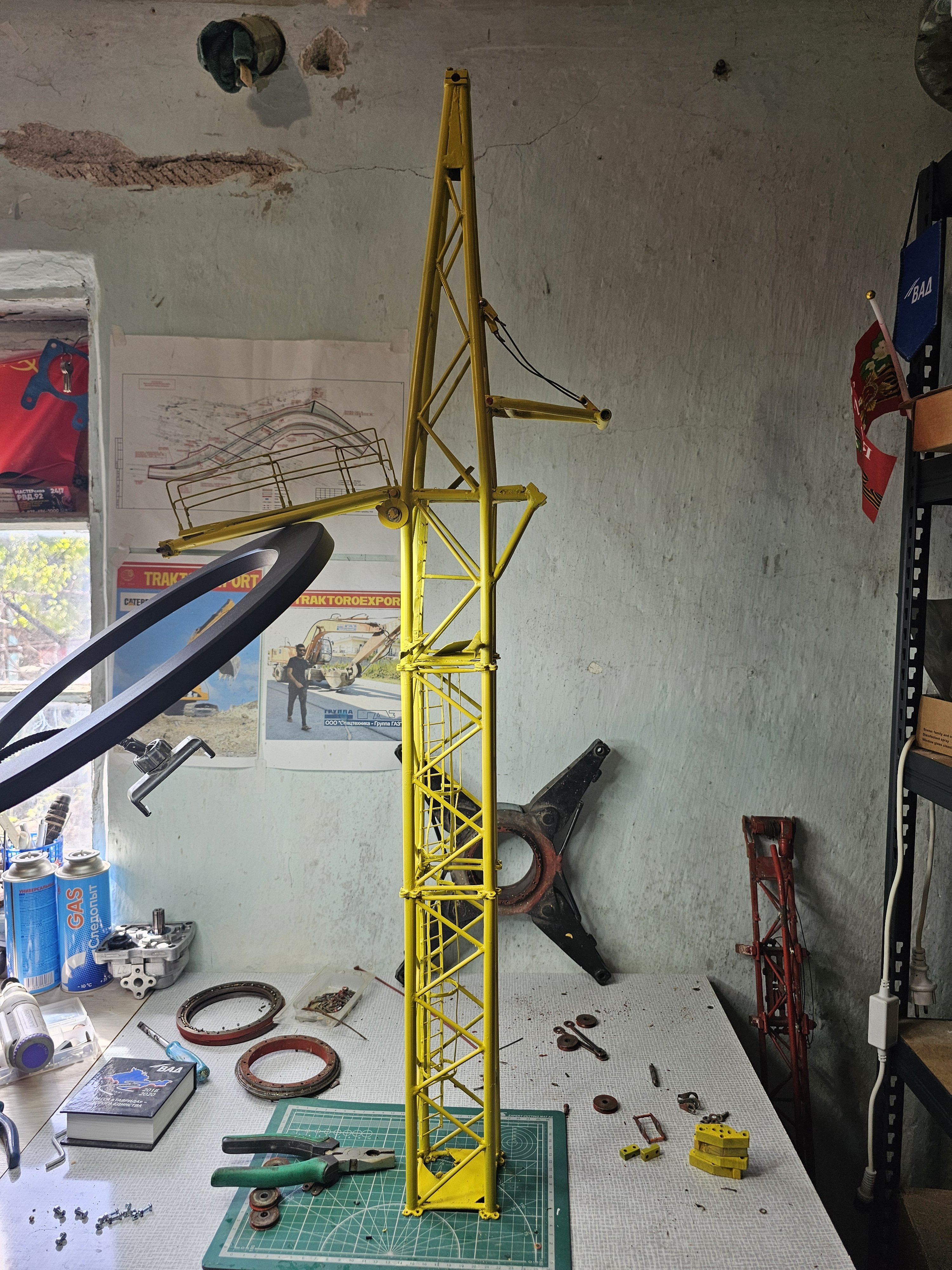

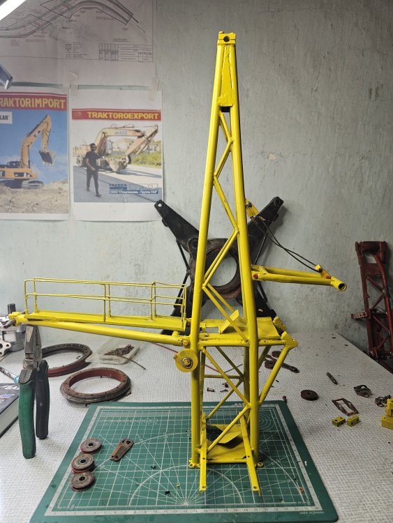

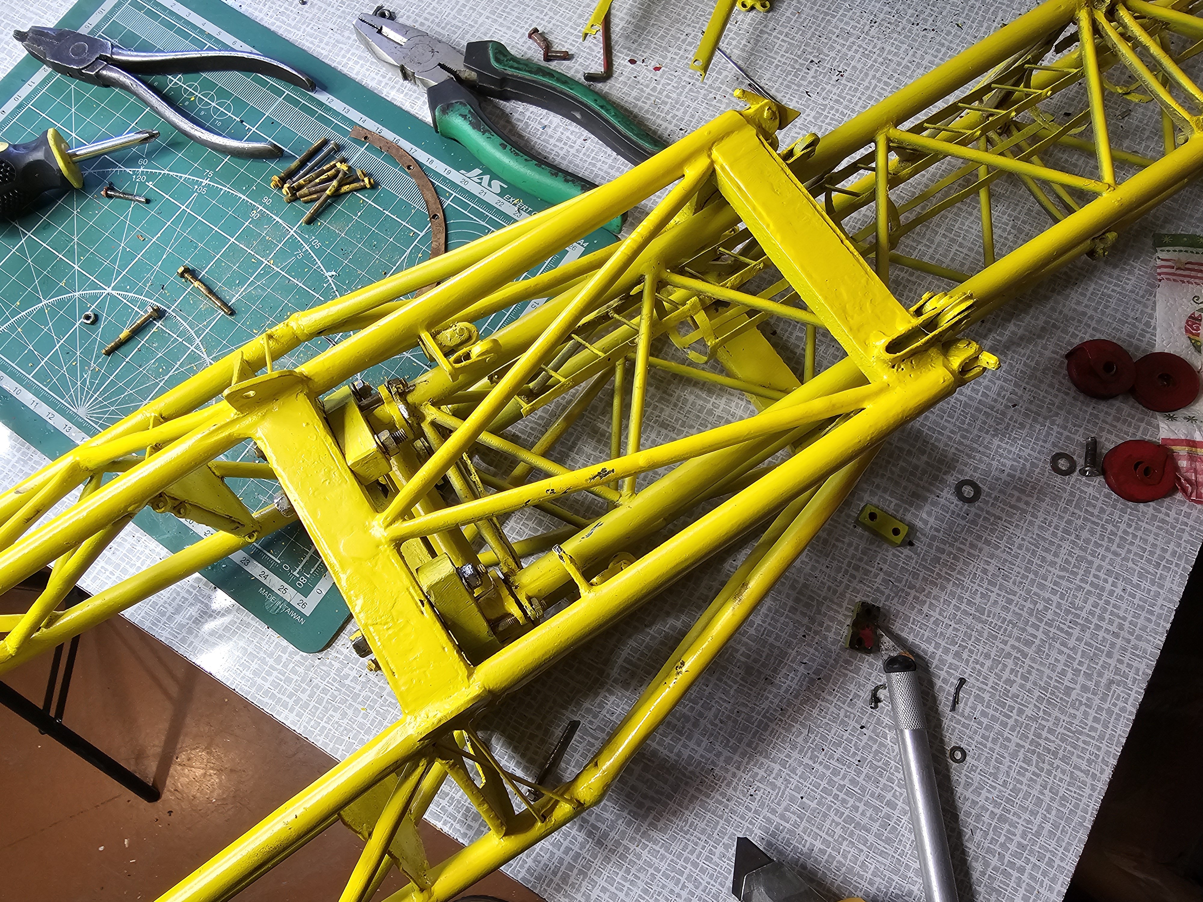

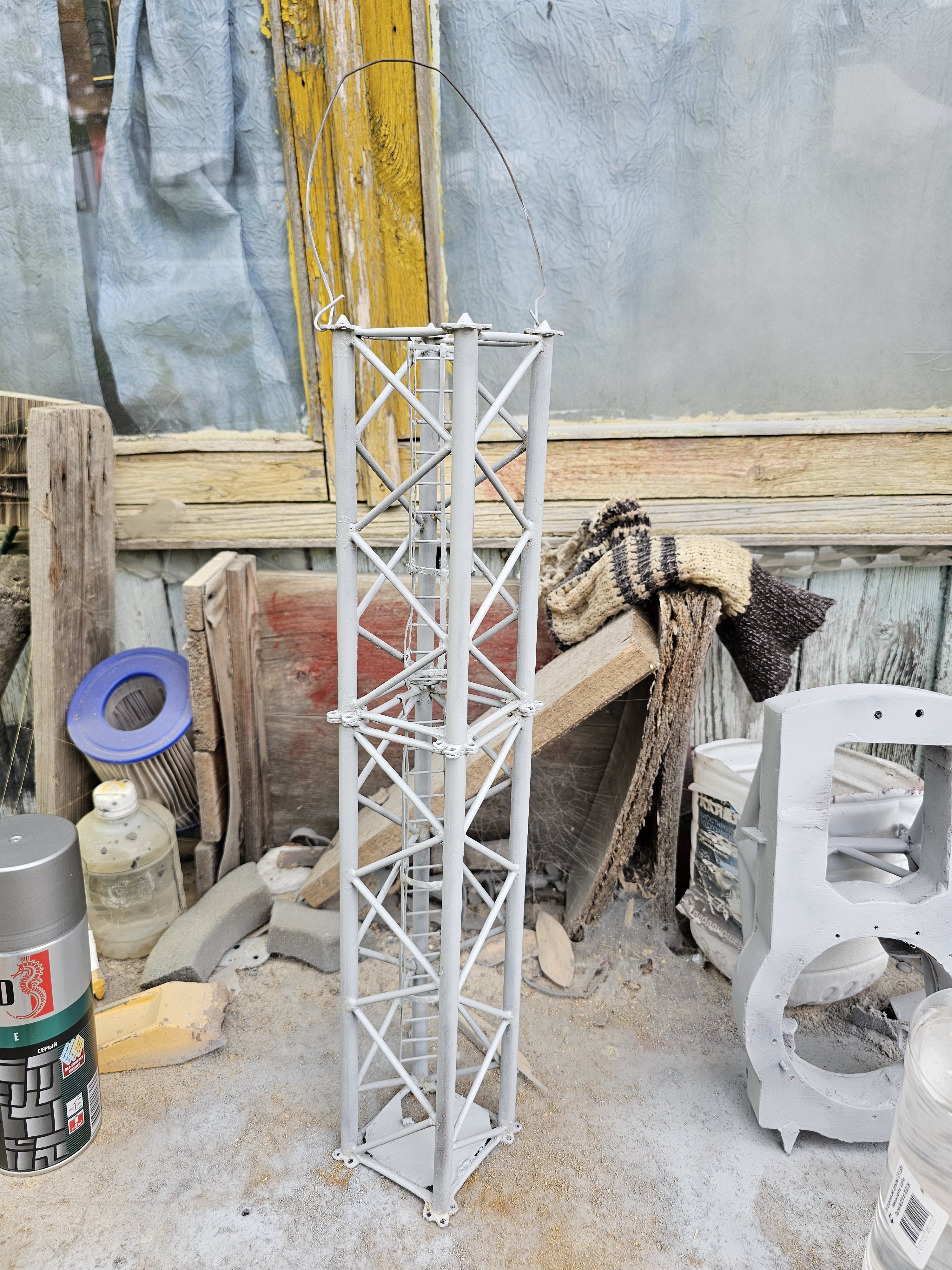

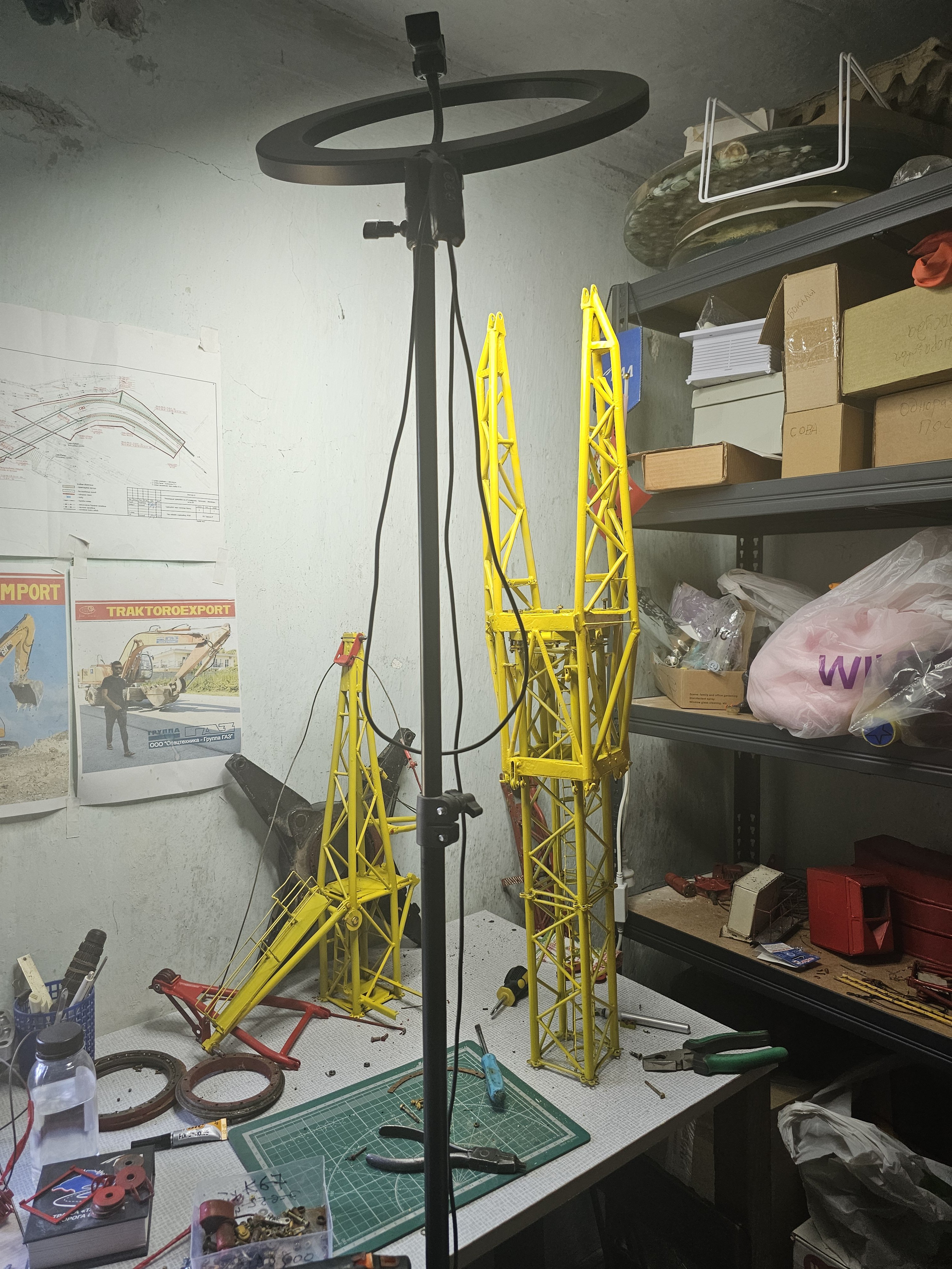

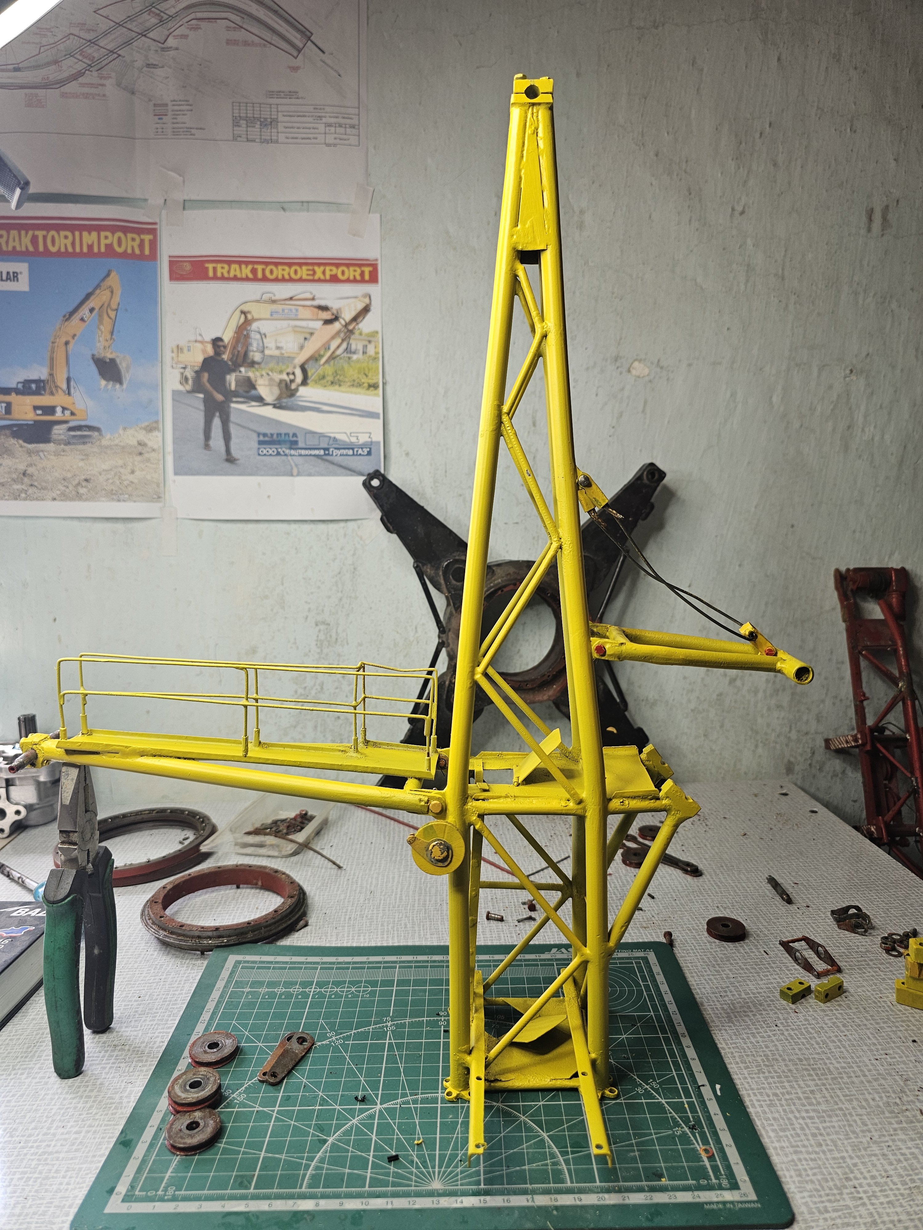

Tompfmych Опубликовано 27 июня Автор Жалоба #196 Опубликовано 27 июня Собрал башню с порталом. Ушло 5 часов на всё про всё. Пришлось подбирать какая диагональная балка на каком месте стоит, иначе ничего не собирается, т.к. все отверстия просверлены по-разному. Ну и засунуть башню в портал та ещё задача😀 После протяжки всех соединений придётся опять красить. 5
Sabaka Опубликовано 29 июня Жалоба #198 Опубликовано 29 июня В 27.06.2026 в 14:36, Tompfmych сказал: После протяжки всех соединений придётся опять красить. А надо ли? Шероховатости добавляют некоего колорита и кран смотрится более живым что ли. 1 1

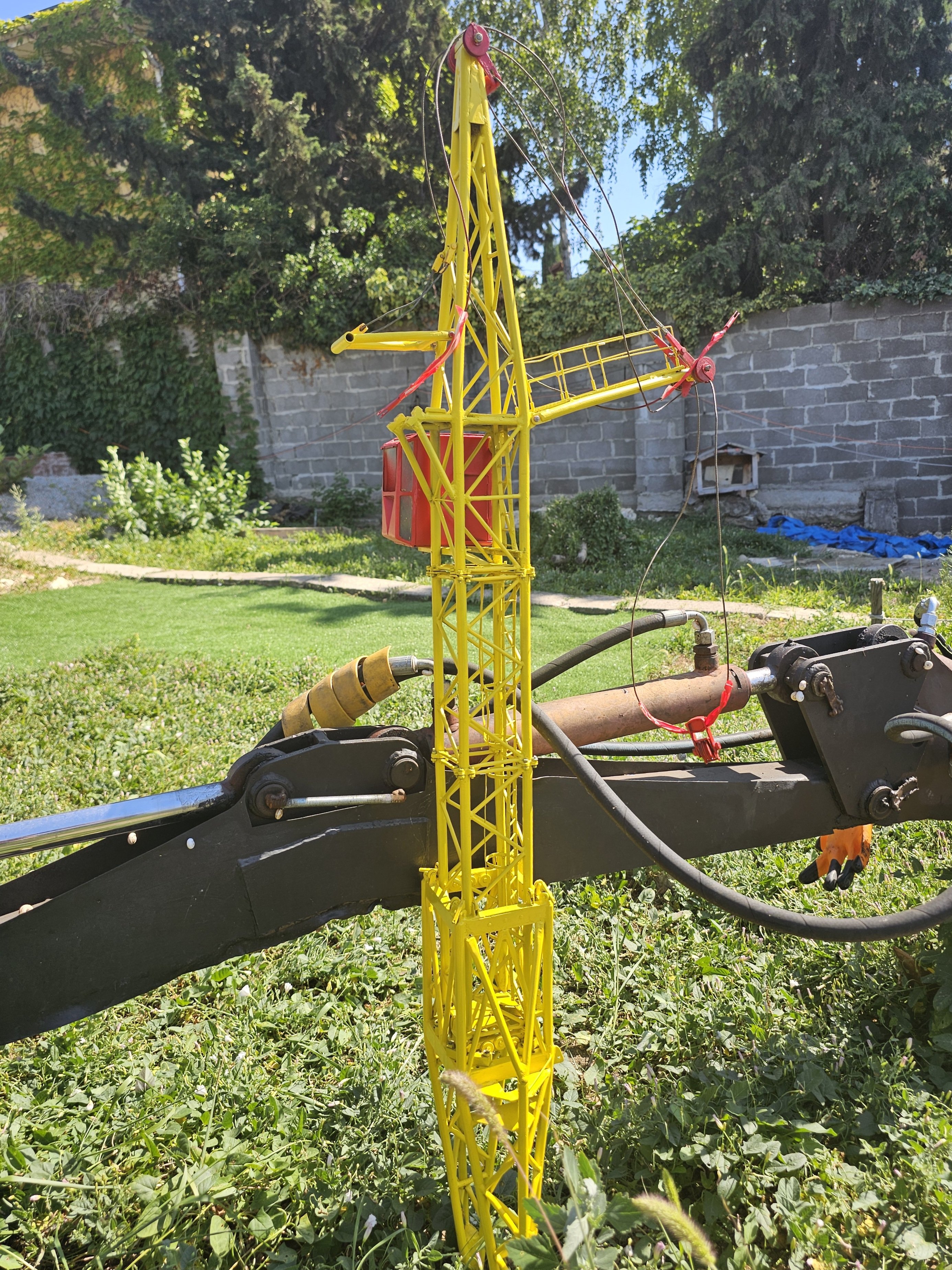

Tompfmych Опубликовано 30 июня Автор Жалоба #199 Опубликовано 30 июня 18 часов назад, Sabaka сказал: А надо ли? Шероховатости добавляют некоего колорита и кран смотрится более живым что ли. Ну я немного "дунул" ради приличия. Получилось что-то вроде следов эксплуатации. Собрал очередное видео про то, как чистил и собирал башню. Стыковку башни с порталом по-максимуму удалось выполнить штатным крепежом. А вот секции башни между собой уже соединял винтами, которые уважаемый @coles положил в комплекте с краном, только из-за размеров фланцев пришлось с помощью шуруповерта и болгарки сточить винтам шляпки. Из-за отключения света не успел подготовить таким образом 16 винтов, чтобы состыковать оголовок. В общем плавно переходим к ОПУ. 5 1
