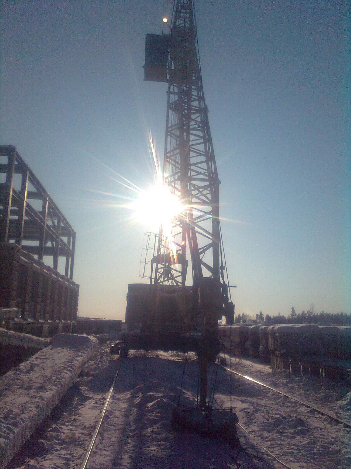

мне бы принцыпиалку, да и еще кран древний, не помню какого года, сказали таких как этот вышло мало,неудачная модель
