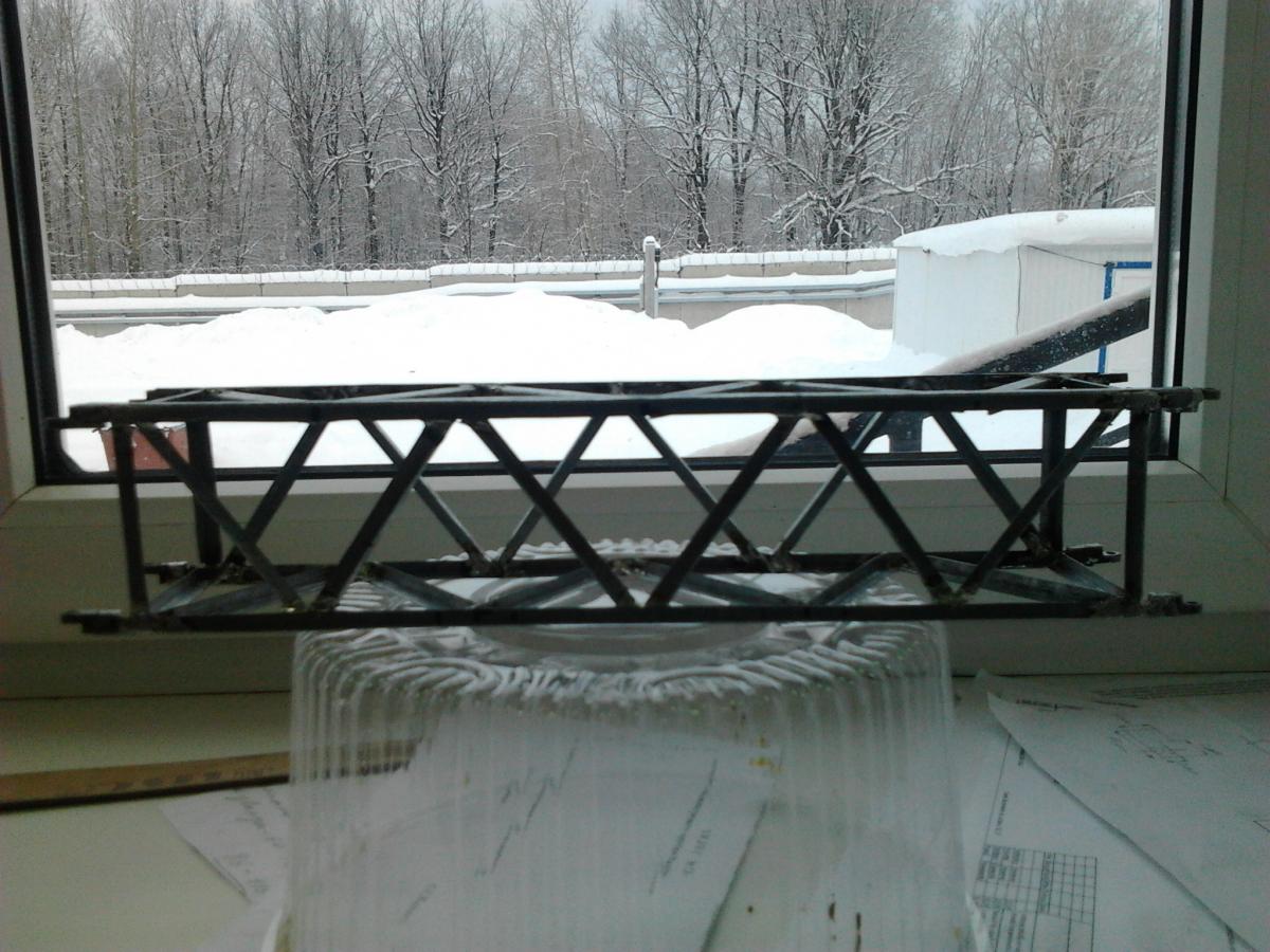

  1. просто СУПЕР! а стёкла хулиганы побили.

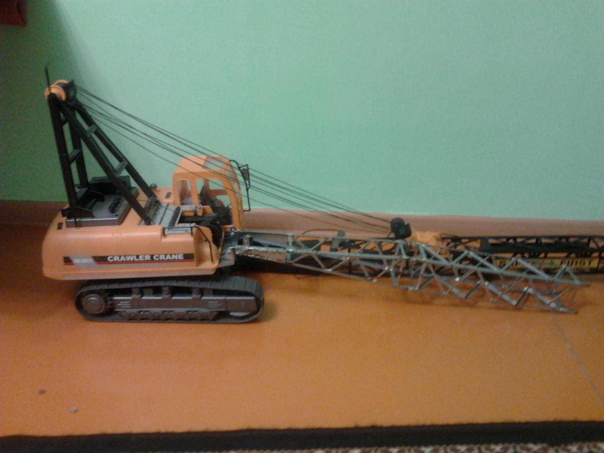

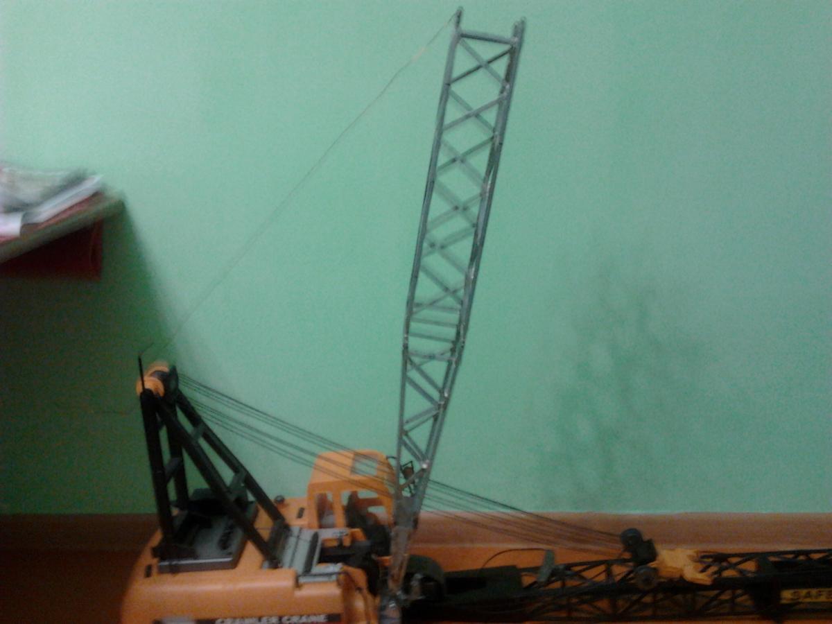

  2. вот такая стрела получается. будет использоваться для драглайна,грейфера и БСО. на последнем фото съёмный свинцовый противовес.

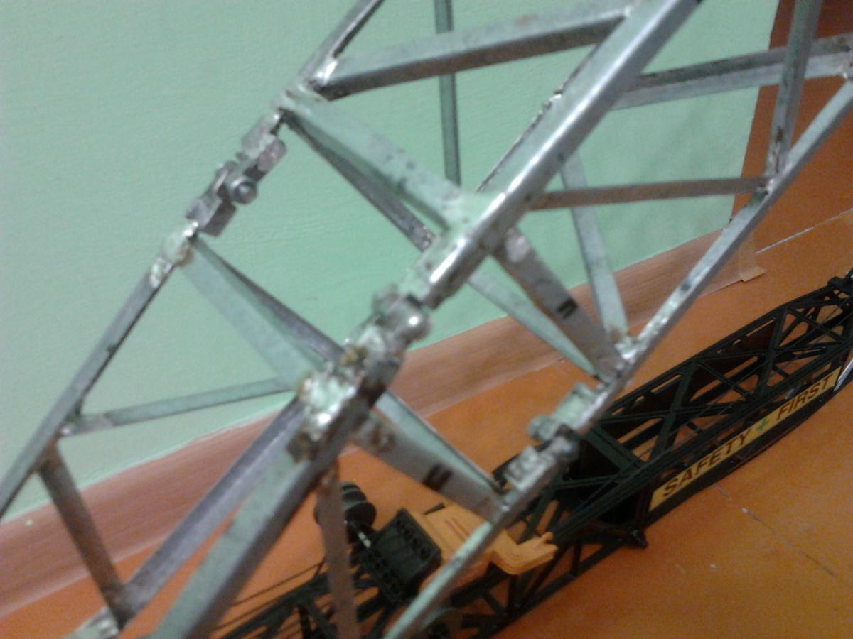

  4. два раза пытался выложить здесь это видео,но почему то не получилось.сама идея такого экскаватора на мой взгляд, интересная.хотелось бы посмотреть как поведёт себя модель при работе с грунтом.

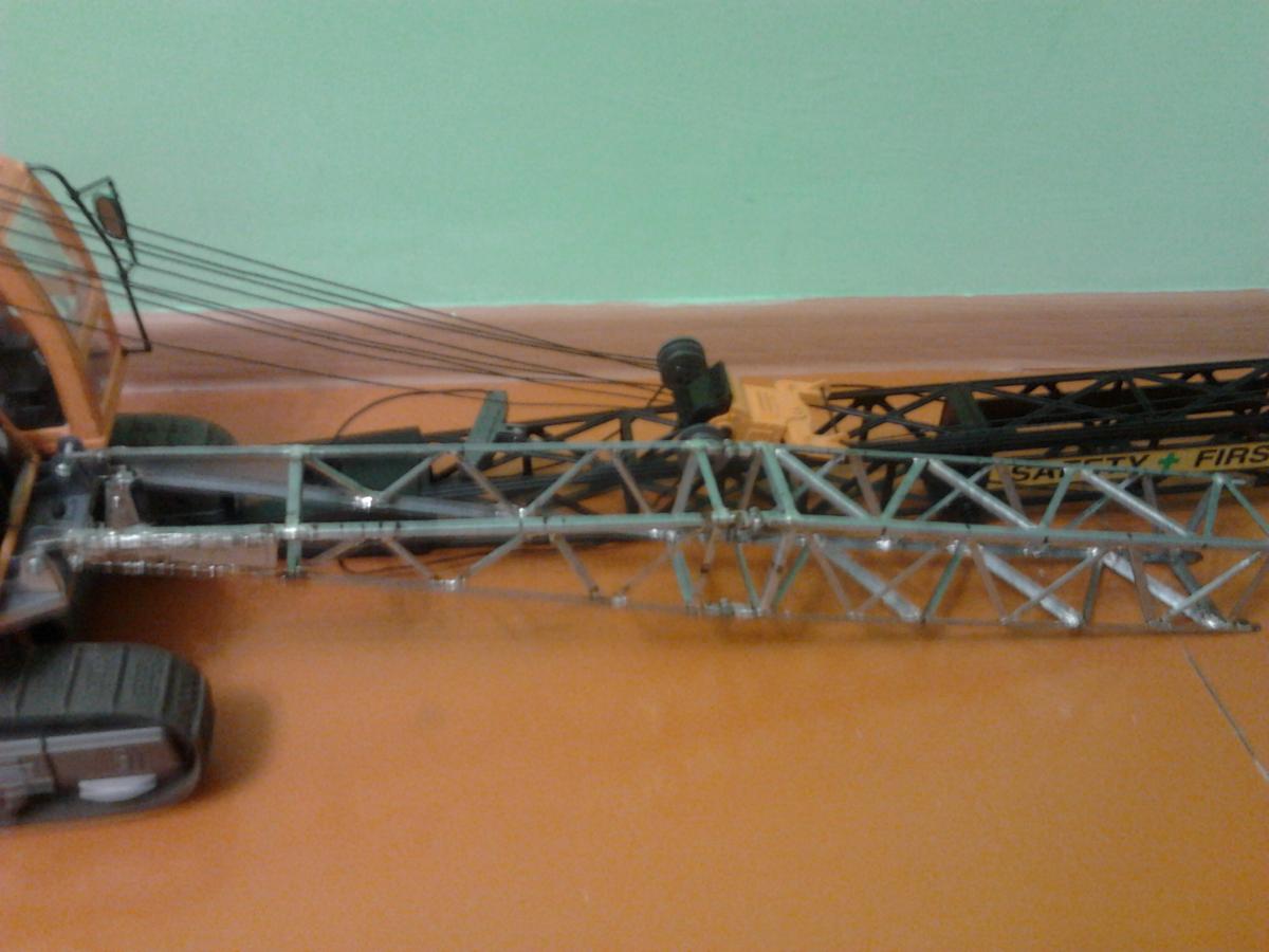

  5. примерка двух секций БСО.

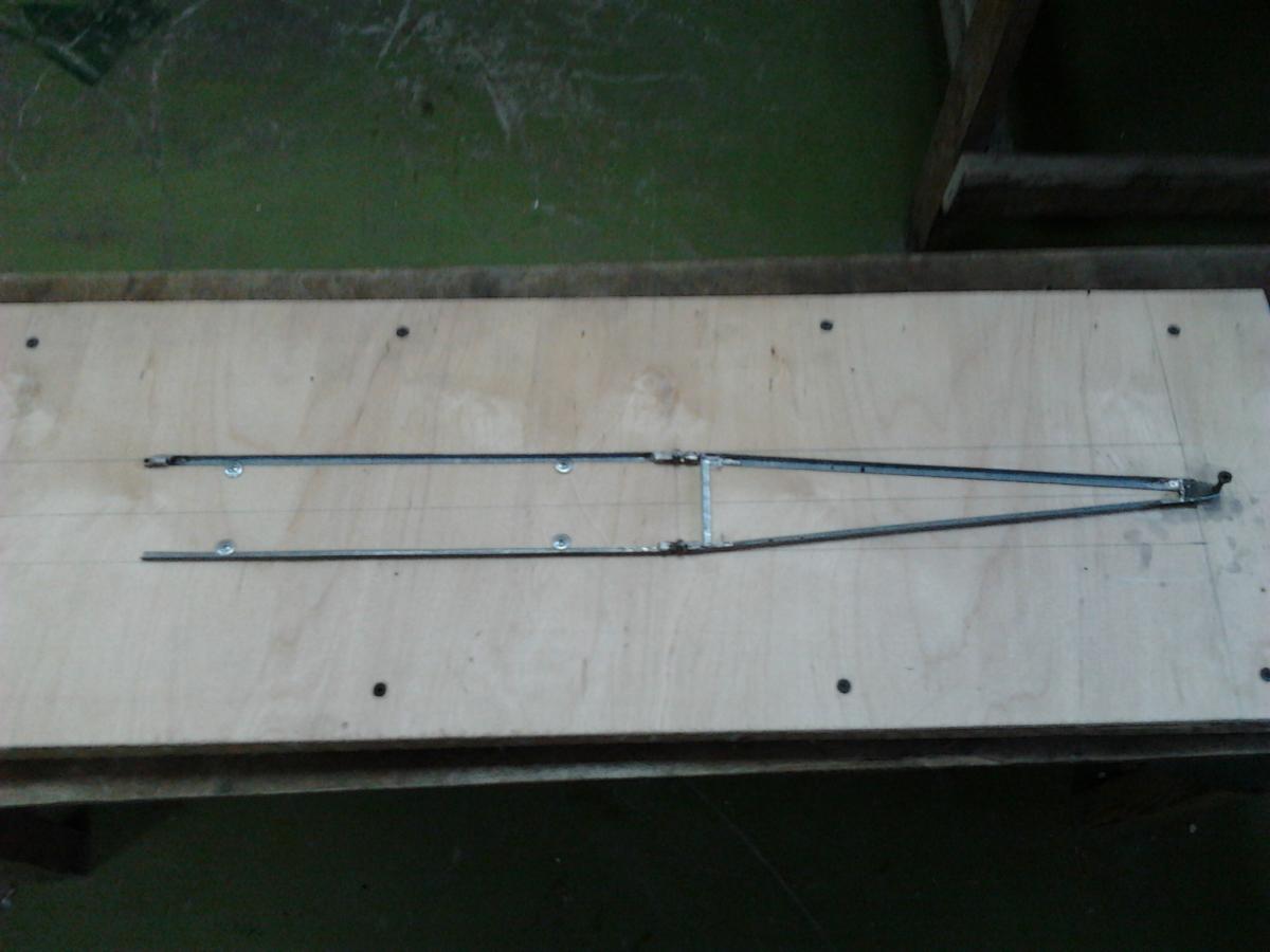

  8. одна секция стрелы готова,работаю над корневой секцией.

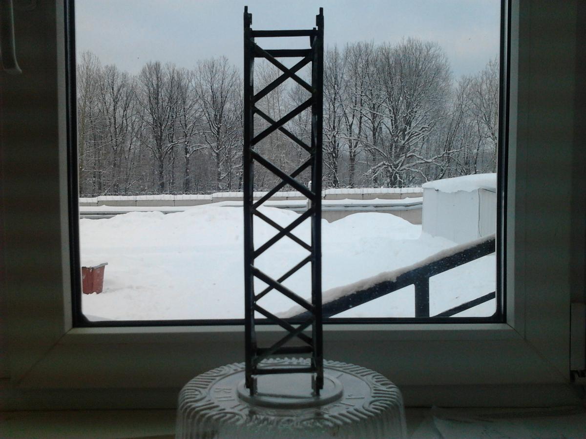

  10. уже видел этот ролик. молодец мужик! при нынешних ценах на диз. топливо в деревне паровая машина может стать настоящим спасением. котёл может работать на любом топливе,хоть на метане из навоза!

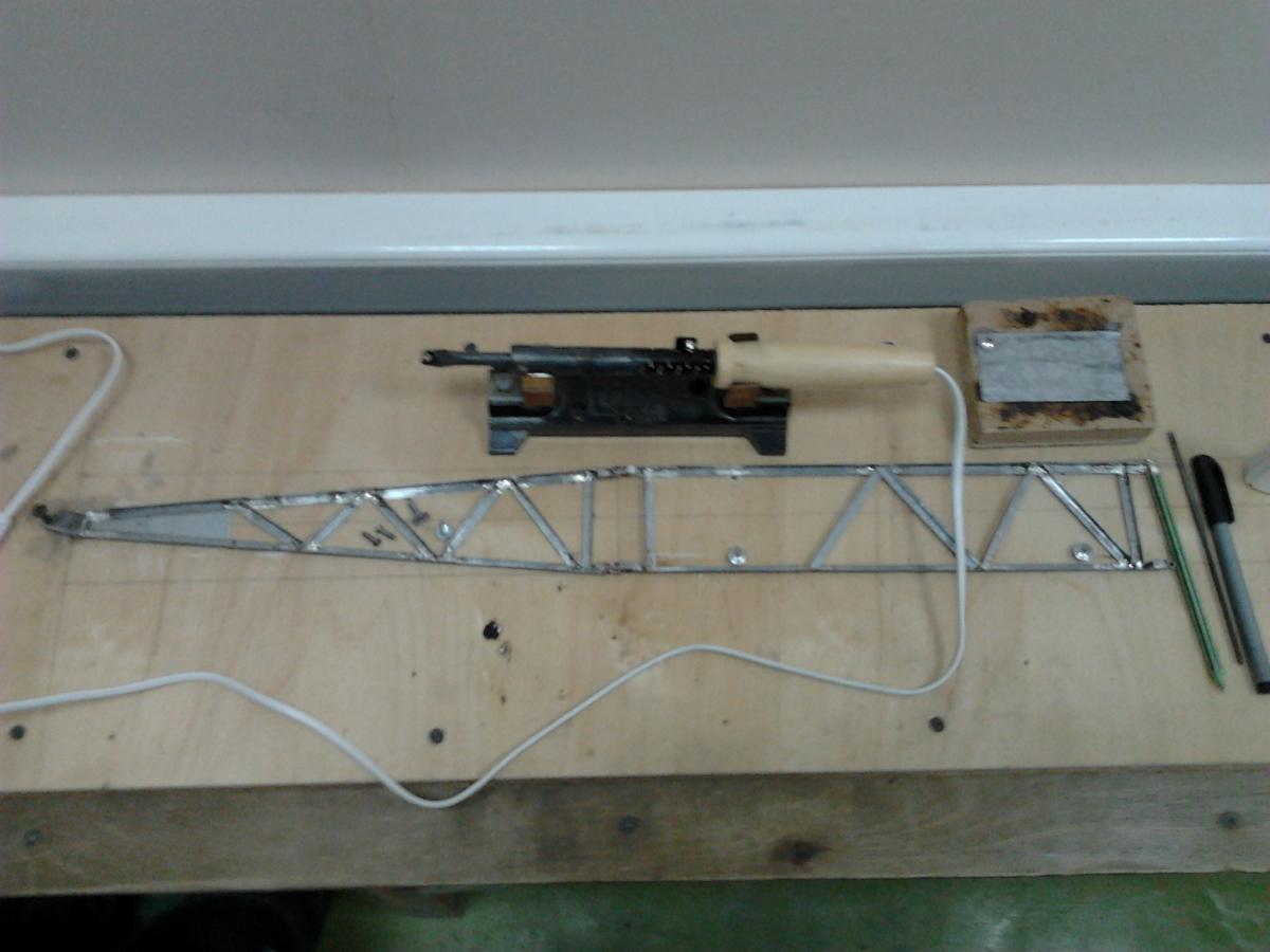

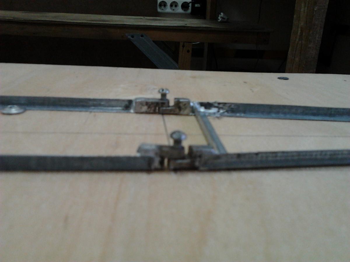

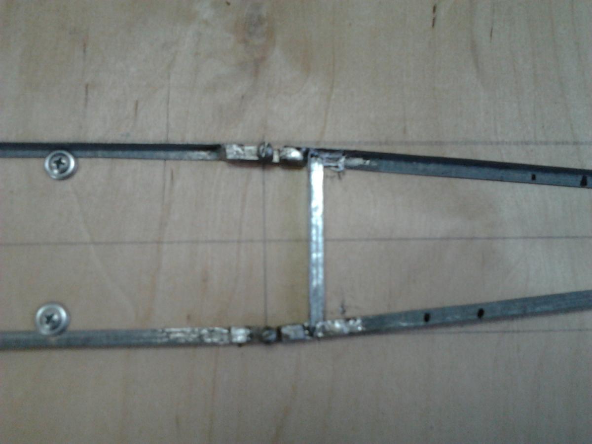

  18. БСО я потихоньку начал делать: сделал кондуктор,изготовил несколько уголков из оцинкованного профиля,сделал несколько крепёжных элементов для соединения секций стрелы.проклятый профиль покрыт не цинком,а какой то дрянью которая никак не хочет паяться. приходится сдирать покрытие до железа.. за ходовую ещё не брался.
