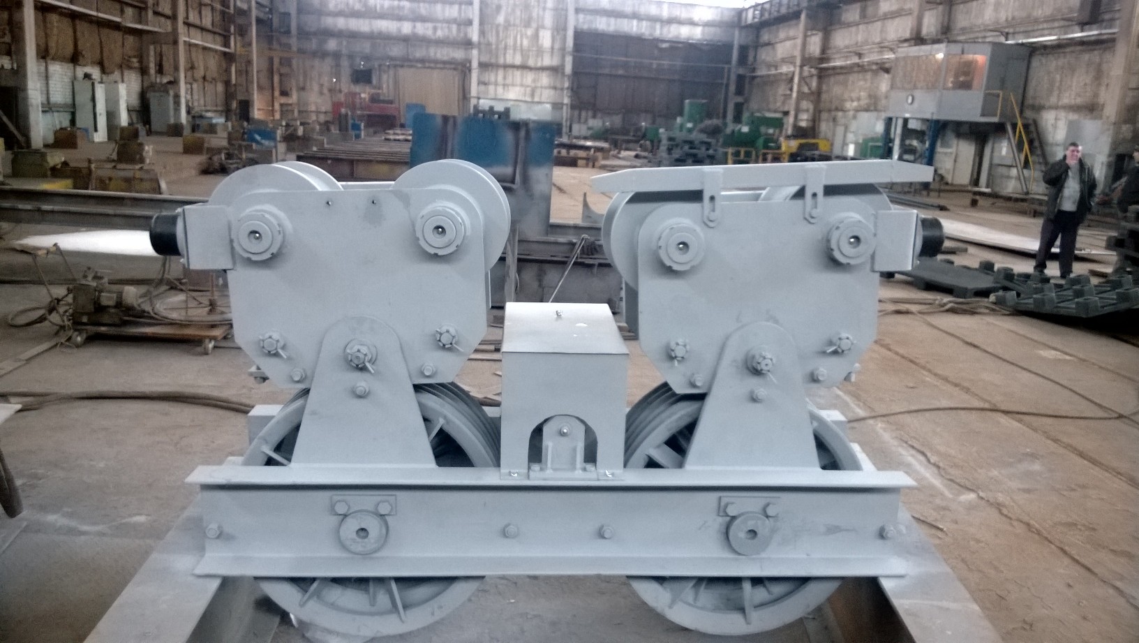

  7. Андрей Иванович, маркировки нет, установлен специальный редуктор (есть еще и вспомогательные), но все спец.
  8. Уточню. Это детали на подвеску крюковую вспомогательного подъема.
