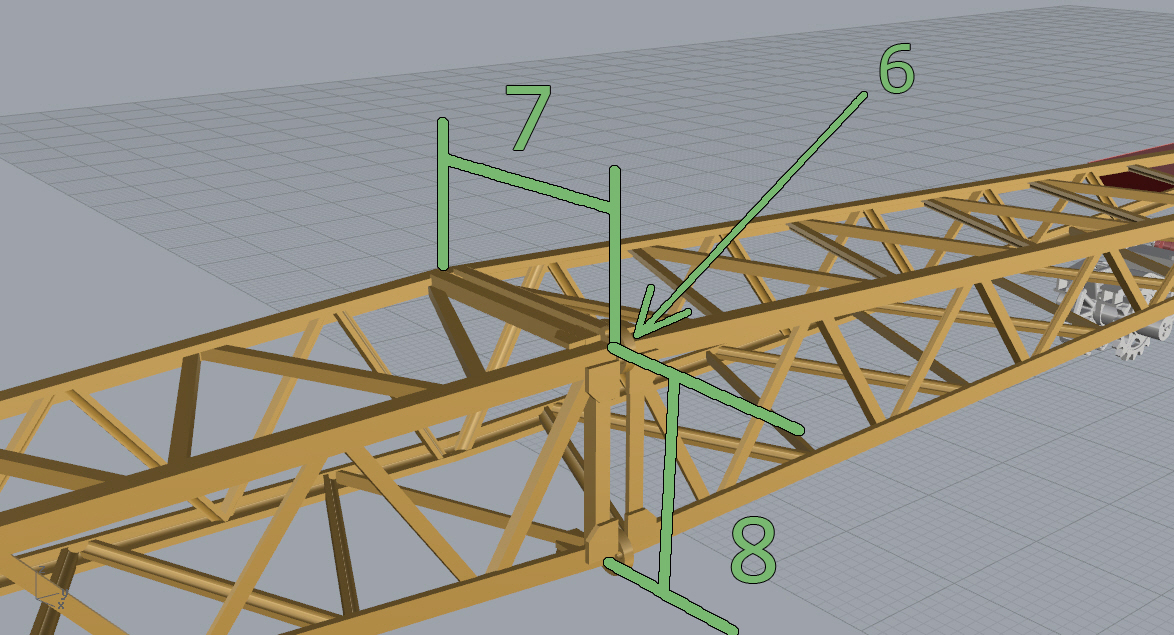

  6. Вот эта стрёмная стрела, разница в месте соединения: Она же на относительно поздней машине: Вот нормальная стрела: ЗЫ. Первые четыре фото не мои)

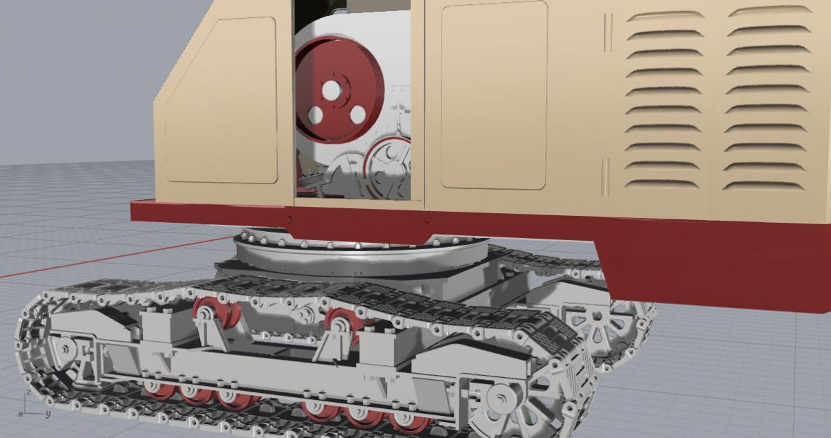

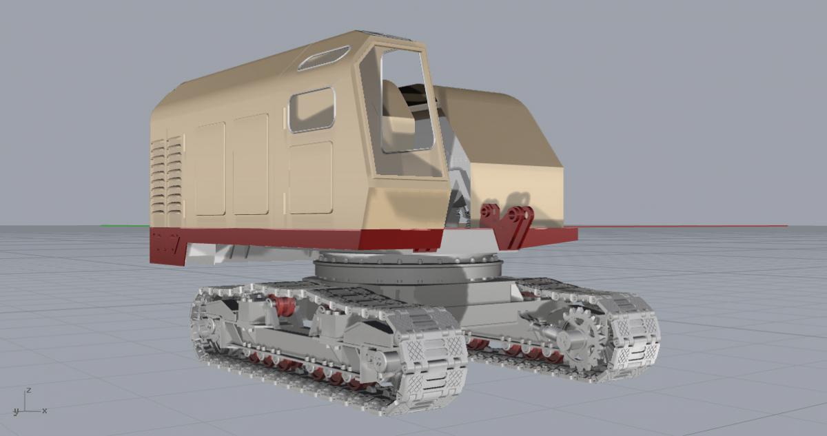

  7. На старых кабинах со скругленной крышей еще сзади справа 1 люк а на эо-5111б и старше уже два. Еще стрелу видел чуток другую, сначала подумал самопал но увидев минимум три таких засомневался в самопальности. Еще ходовая есть такая же как у эо- 5111б но упоры колеса там гораздо тоньше, это поздний э-10011е при том что кузов один в один как у эо-5111Б

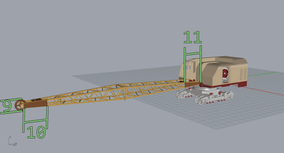

  8. Это легко, проставлю размеры и сфотаю со временем. Только у меня сразу в 43м и придется пересчитать под свой масштаб, это не трудно) Кузов в целом совсем сырой, справа сзади даже двух люков еще нет) На стреле есть "дыра" но расположена с одной стороны, вот тут видно.

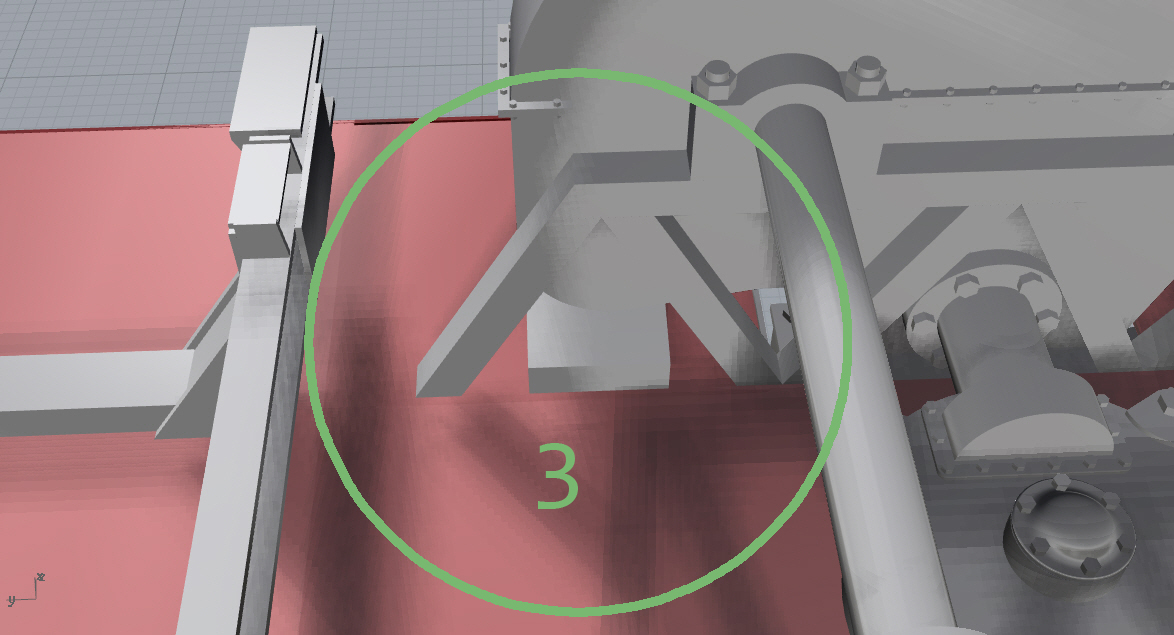

  9. И как назло нет фоток этого места вообще, сделать нужную "дырку" можно в любой момент, деталь в модели как и положено полая внутри)

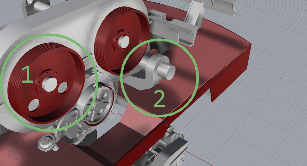

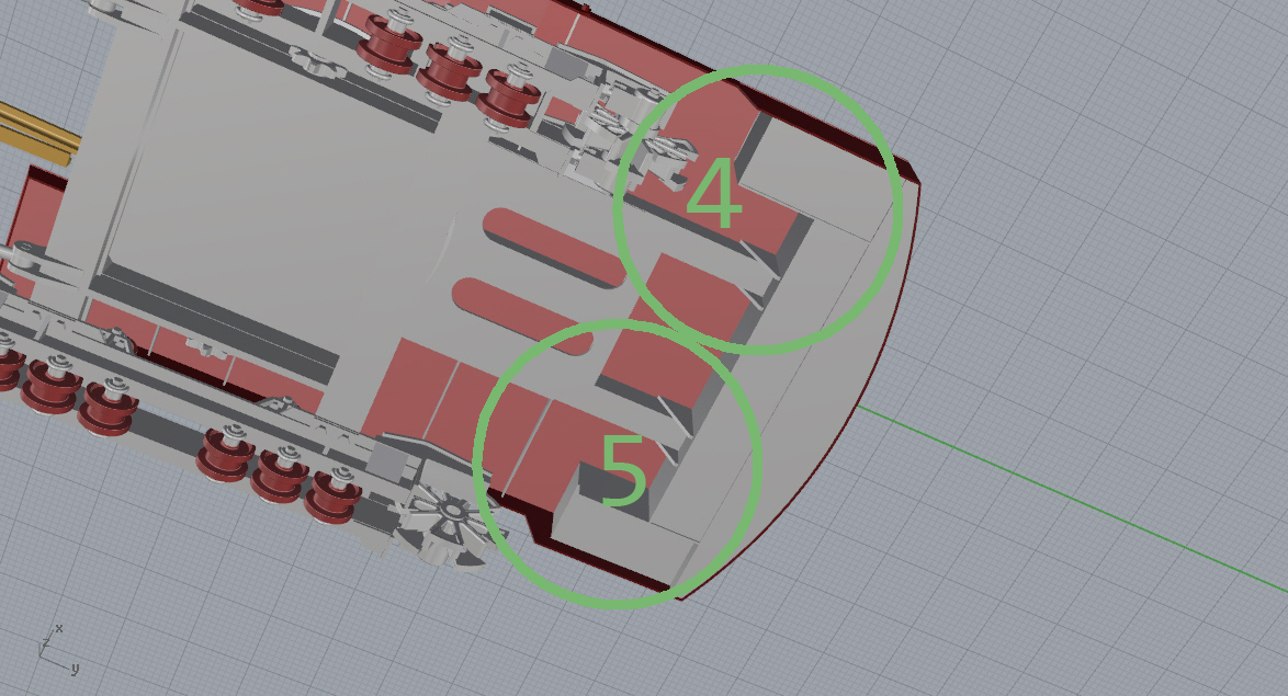

  15. С-981А 1977г. если правильно разобрал еле читаемую табличку) Продолжение

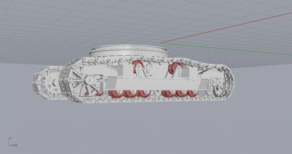

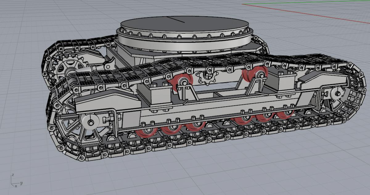

  16. Посмотри на яндекс фотках у Поганца, Стрела на каждое рабочее оборудование своя кроме решетчатой) Название альбома: "Одноковшовый универсальный экскаватор-кран модель э10011д альбом чертежей узлов и быстроизнашивающихся деталей"

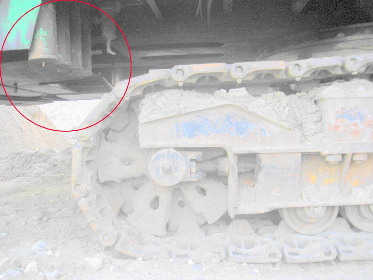

  18. Да, только справа висят, при том что например у Э-10011Д они лежат вдоль пола под днищем ближе к кабине и длинней раз в 6. Еще такой вопрос, совсем ламерский вопрос)) Д-108 и Д-160 выглядят одинаково или нет? Кто то мне сказал что они внешне одно и тоже)
  19. Вот эти штуки, как их правильно назвать то)) (фото не моё) Дружище, спасибо! Тут важна любая инфа, прямую лопату тоже по возможности надо бы обмерить, она пойдет следующим Р/О к этой модели) Видео можно на ютуб выложить и сюда ссыль или мне на почту я сам залью и кину сюда)

  21. 1 - Фото механизма тормоза (я их видел 2 варианта) 2 - Это место сфотать, там не понятно, вроде бы там "дыра в полу" 3 - Тормоз. 4 - Расположение и крепление "бочек" и в целом место. 5 - Место в целом. 6 - Длина по круглякам и их диаметр. 7,8,10,11 размеры частей стрелы. 9 - Диаметр блока. ЗЫ. Если фотать и прикладывать рулетку к частям то будет вообще замечательно. Внутри вообще можно фотать то что видишь по сути) ЗЫЗЫ. Я сам кода была возможность брал рулетку, 2 магнита от компьютерного харда и фот, смысл думаю понятен, еще важно делать снимки как можно ровней к объекту, в идеале это: спереди-сверху-слева-справа-низ-зад. по факту обычно доступны всего три стороны, их и снимаем с приложенной линейкой.

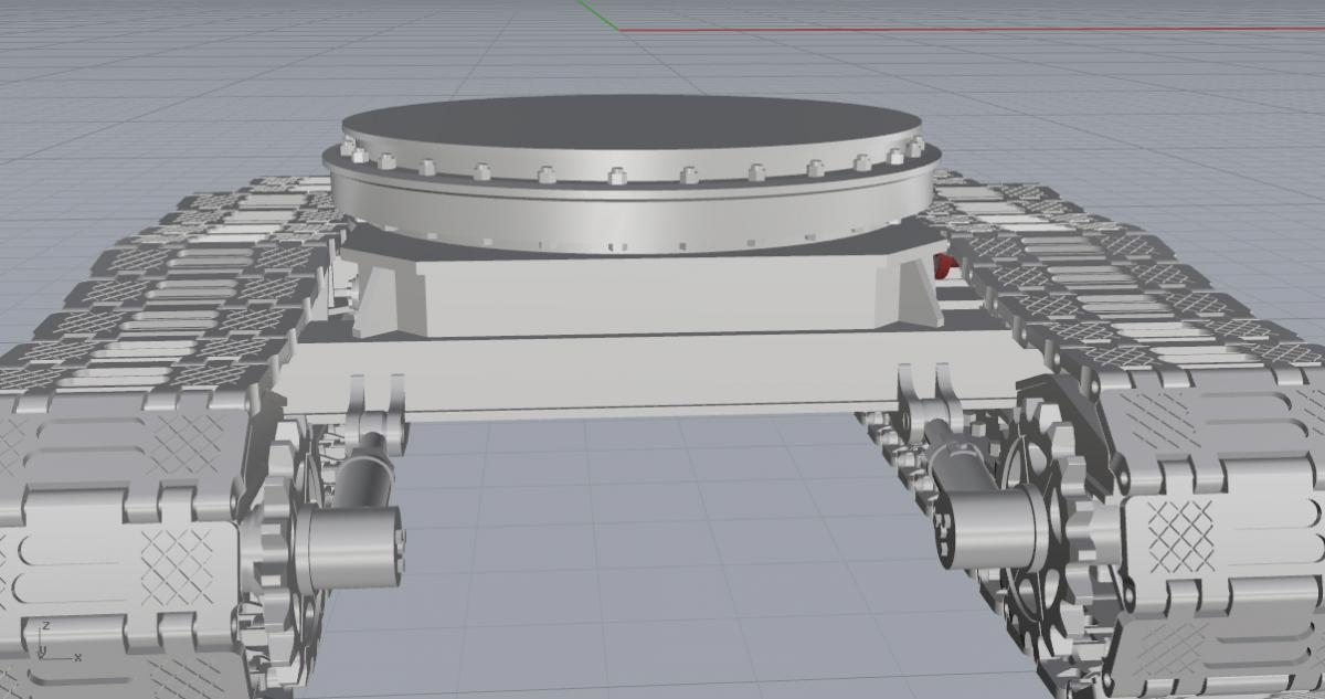

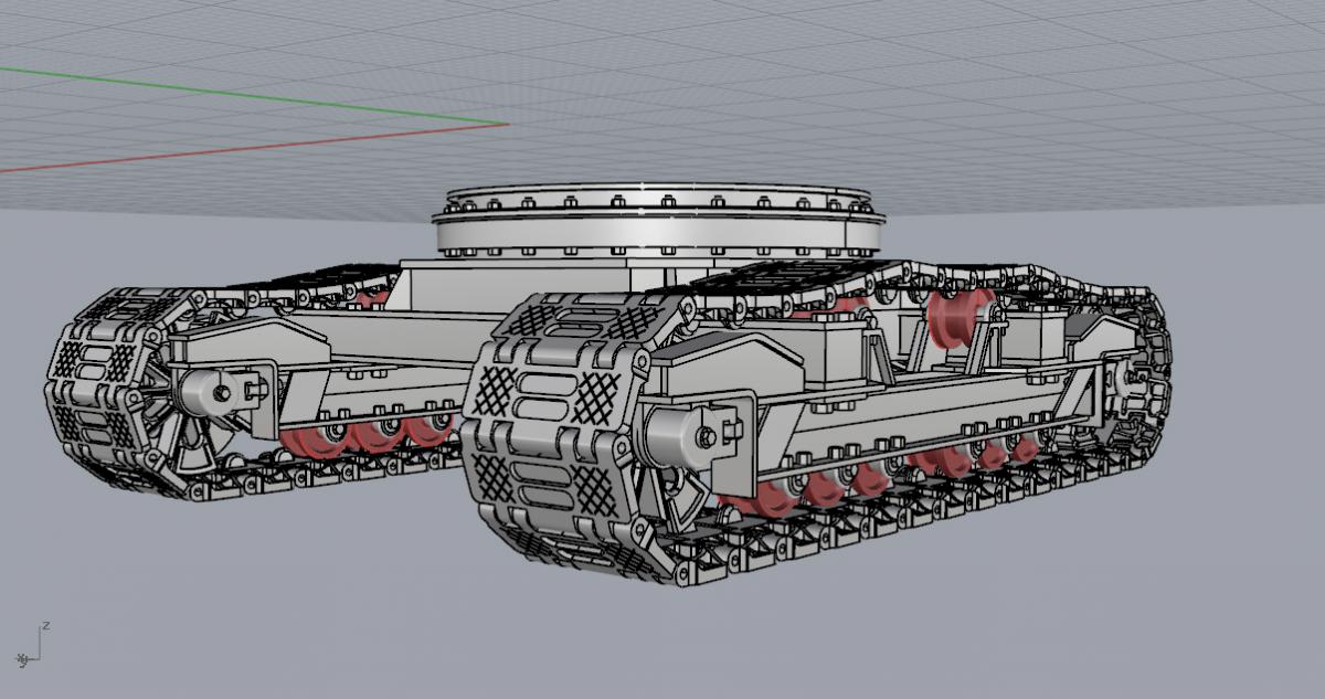

  22. Петель нету, забыл про них, теперь будут Кресты на траках я уберу вообще, суть в том что если их нарисовать в 43 то они получаются 0.03мм примерно, фрез или граверов с такой пяткой просто не существует в природе, есть 0.05мм но стоимоть их 0т 50 до 100$ за штуку. В то же время я решил попробовать сделать их под минимальный гравер, увеличил до 0.1 мм а потом и до 0.2 мм (на фотках как раз 0.2мм кресты) но уже не то, тут даже не размер их пугает а идеальная ненужная ровность, в общем я решил их сделать штихелем вручную на мастер моделях траков, будет как в реале с некой кривостью для правдоподобности. Что зафотать я покажу отдельно чуть позже, сканы с альбома посмотреть это вообще было бы супер Да, это он красаучек)) Не, я видел где то на другом сайте, там сам мастер постил его фотки) ЗЫ. Коллекция у тебя

  25. Очень надо фото некоторых мест, я так и не вытащил материал с убитого винта собранный для этой модели за пару лет(( Тут еще масса недоделок, мелочевка рисуется только после полного утверждения основных частей, Задний капот еще совсем сырой, я еще туда не дошел толком) Но спасибо большое за то что оценили опытным глазом мастера этих машин) На данный момент ходовая выглядит так: ЗЫ. Угол кабины по прежнему не исправил)
