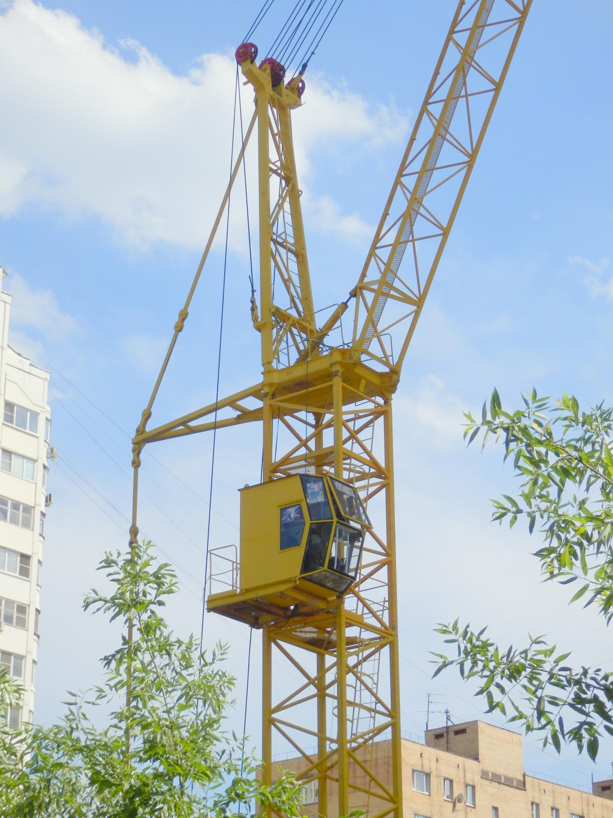

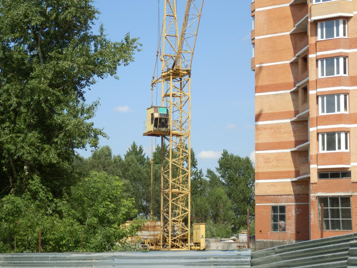

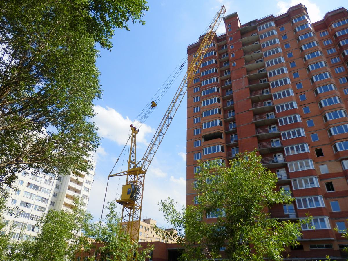

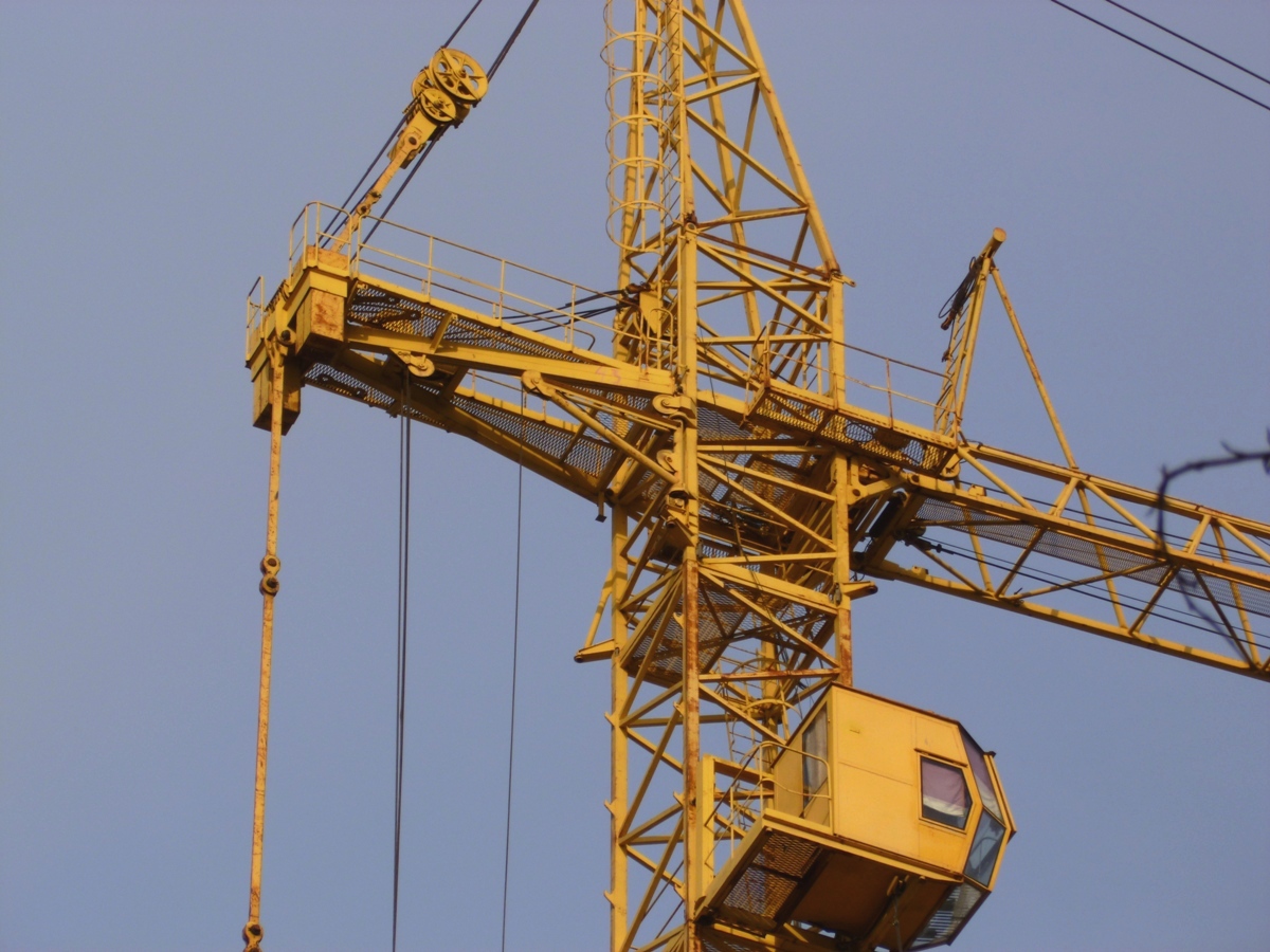

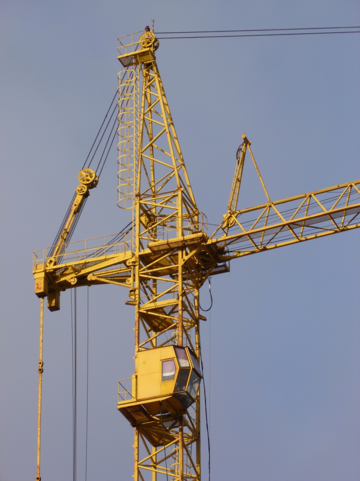

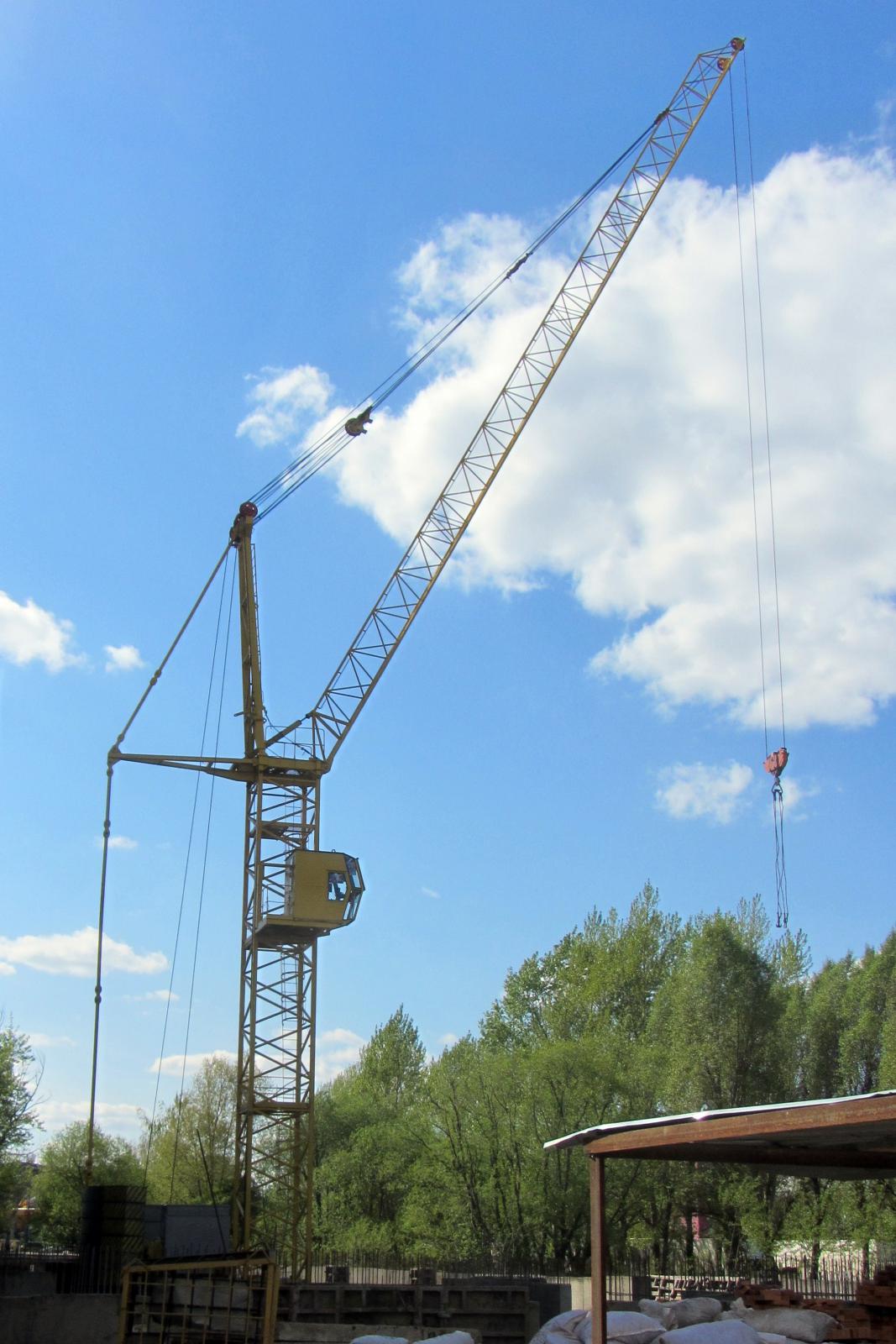

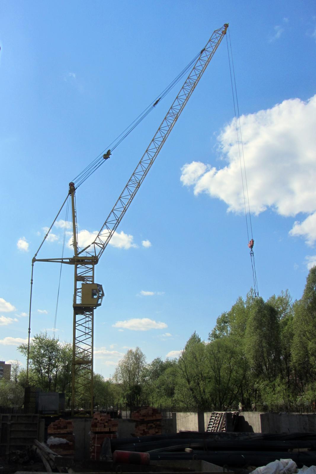

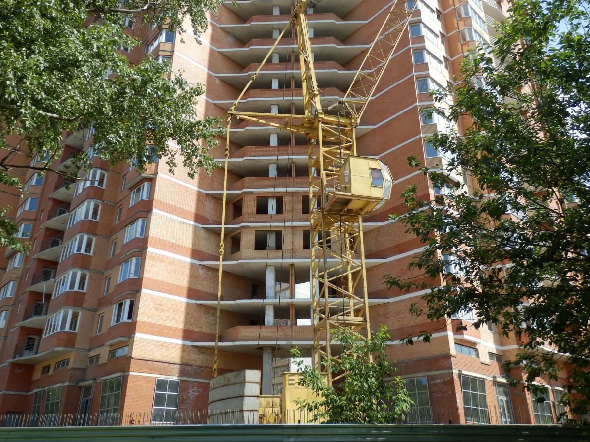

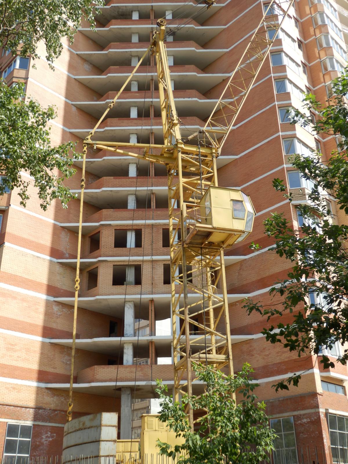

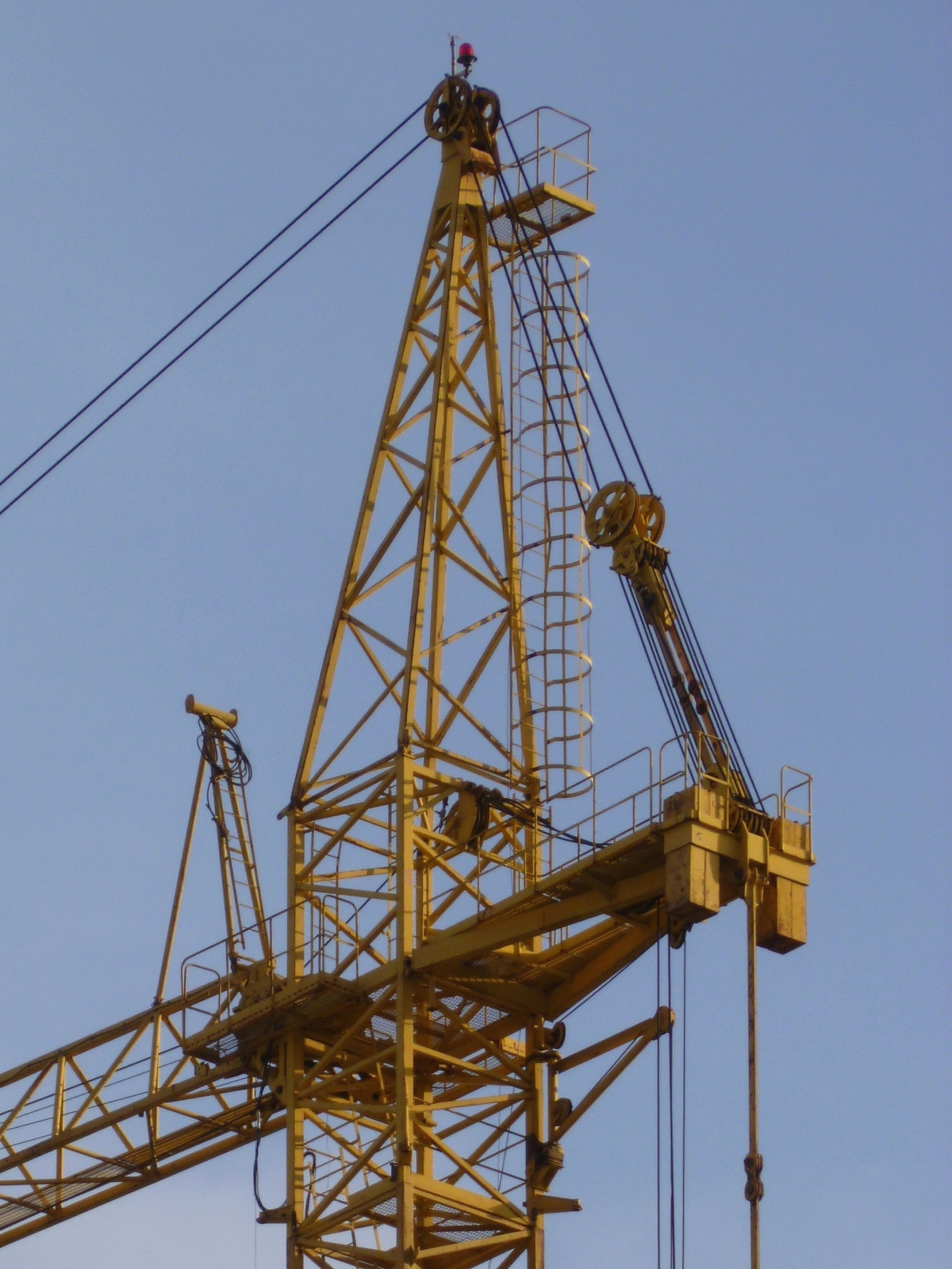

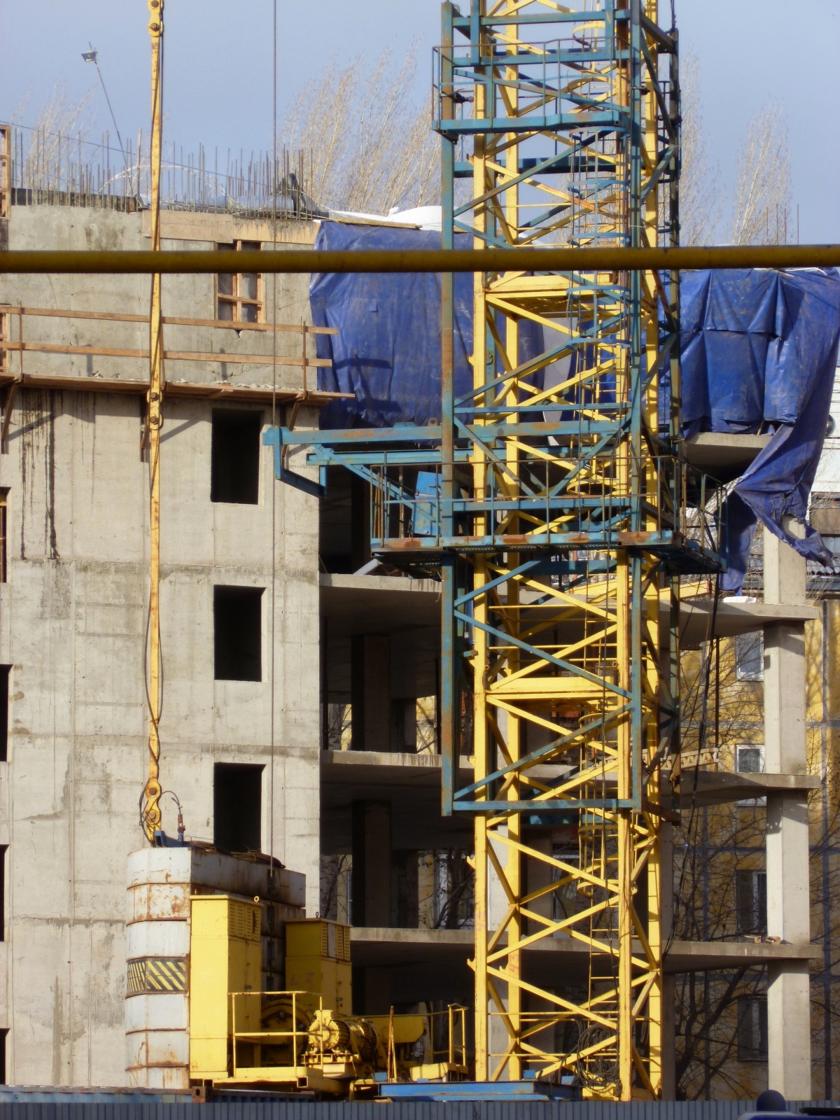

DIM-ON Опубликовано 14 мая, 2014 Жалоба #161 Опубликовано 14 мая, 2014 Вот такой КБ-515.07 поставили недавно в Мытищах.Как я понял отдельной темы про этот нулевик у нас нет. 2

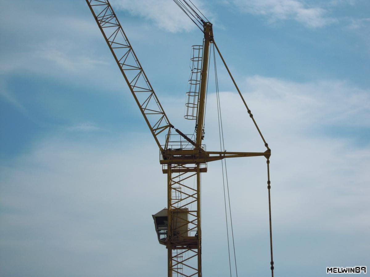

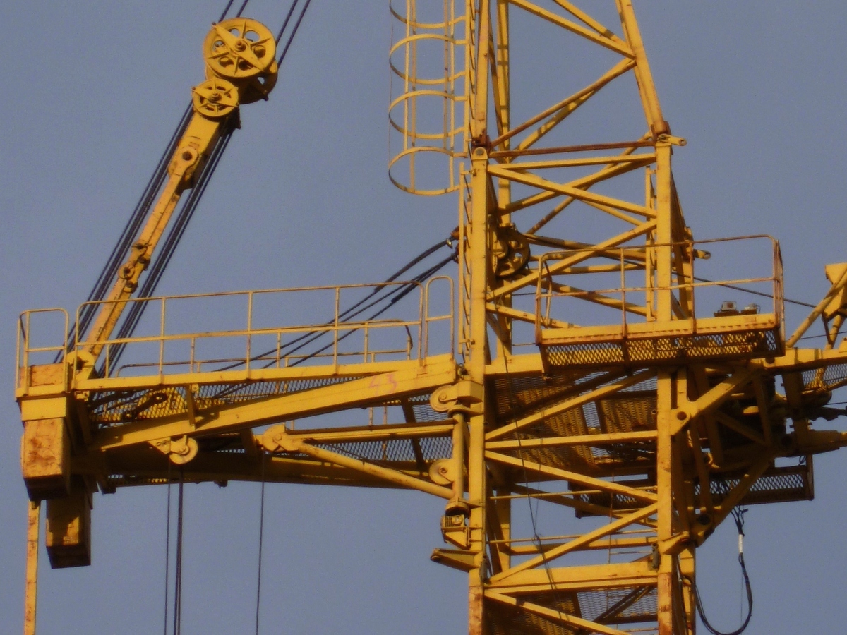

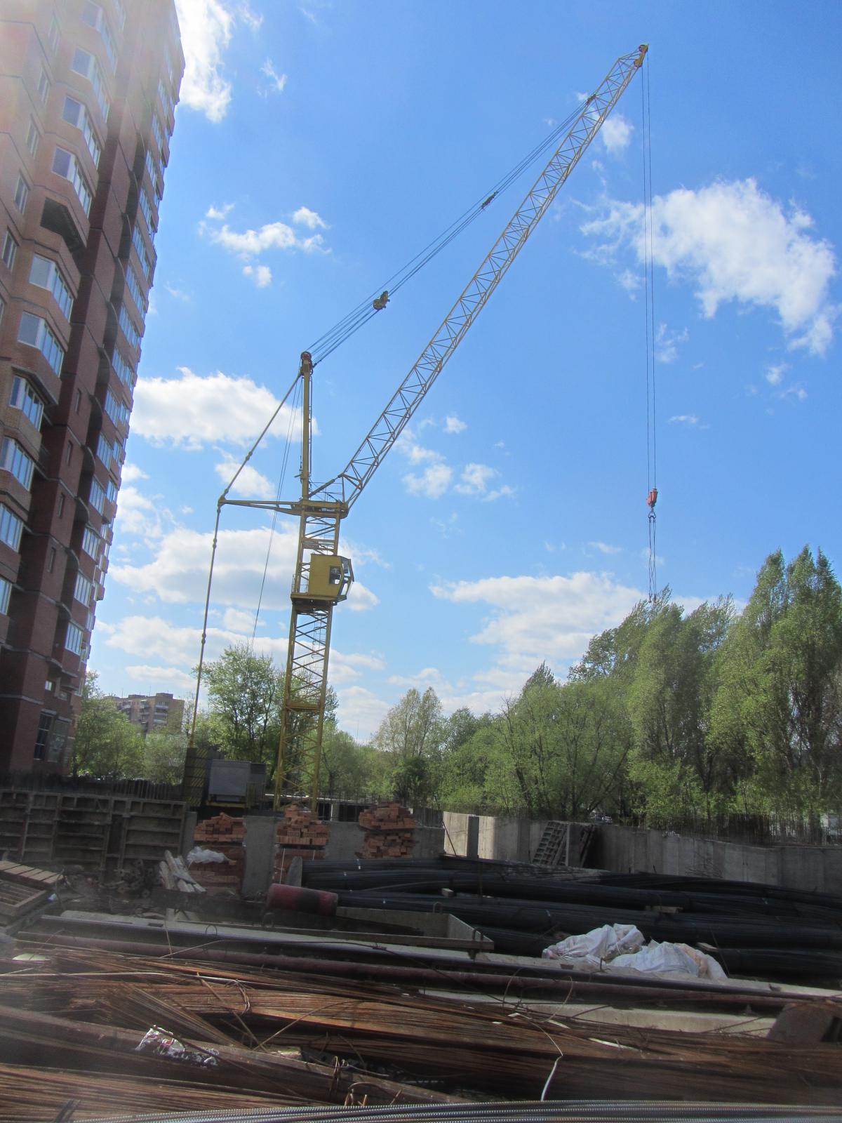

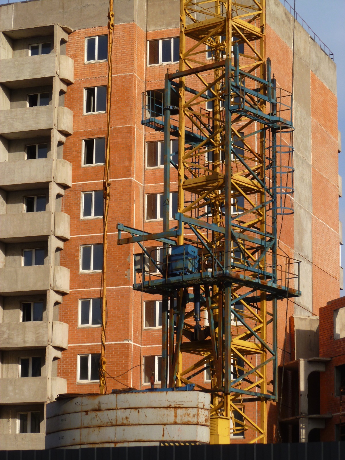

BOBR Опубликовано 15 мая, 2014 Жалоба #162 Опубликовано 15 мая, 2014 обычный нуливик 415-07, талько с капиталки( вернее с покраски)

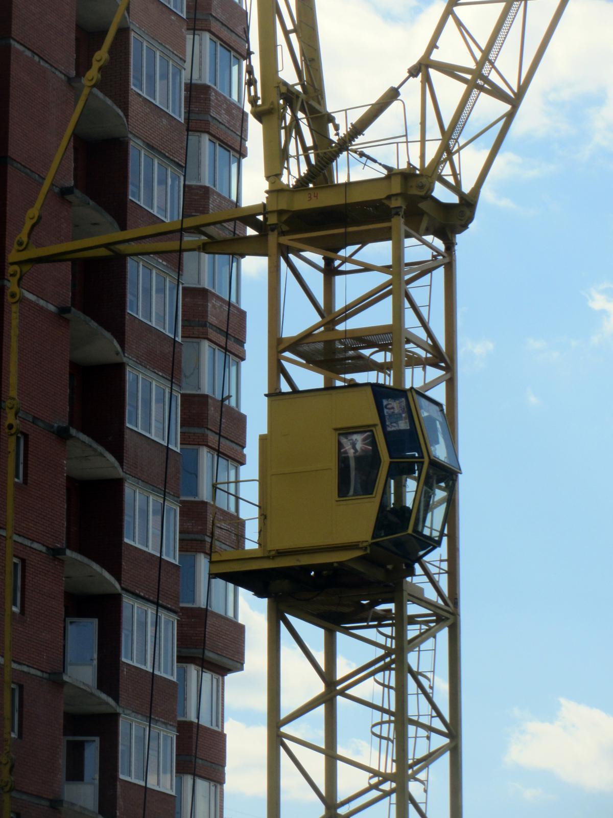

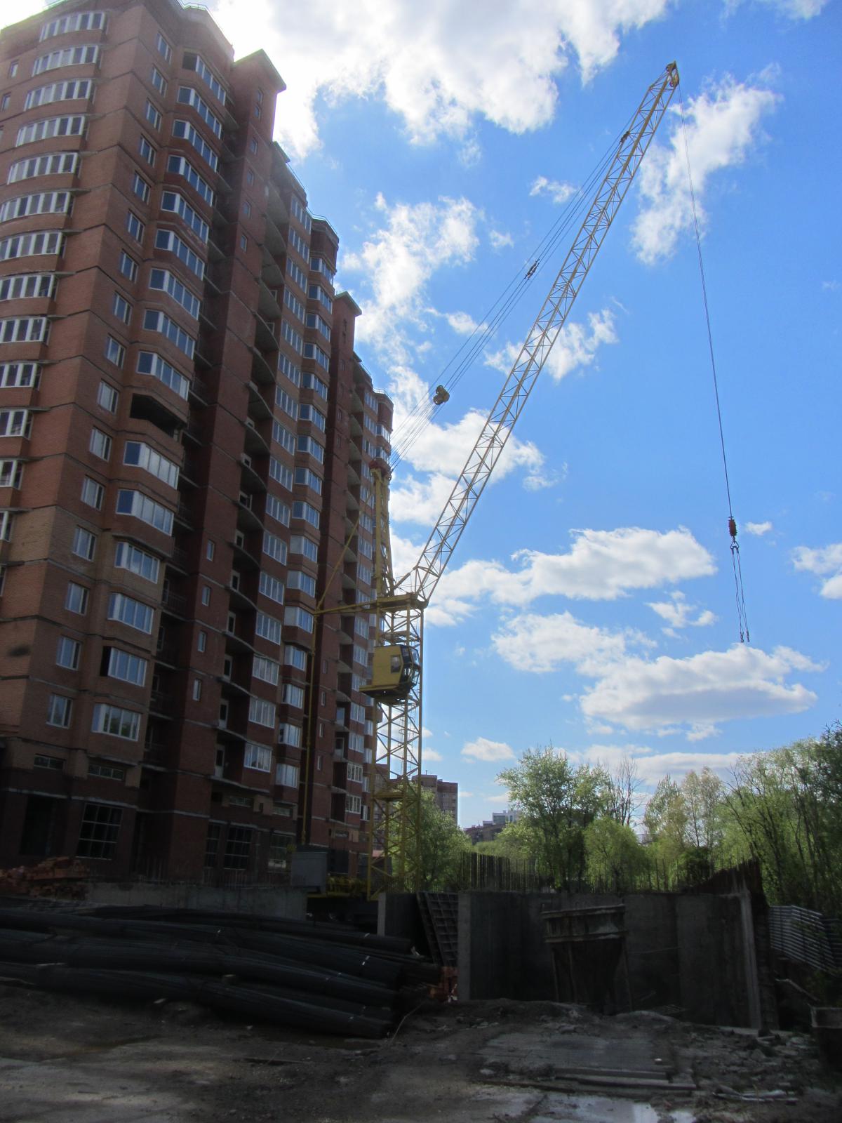

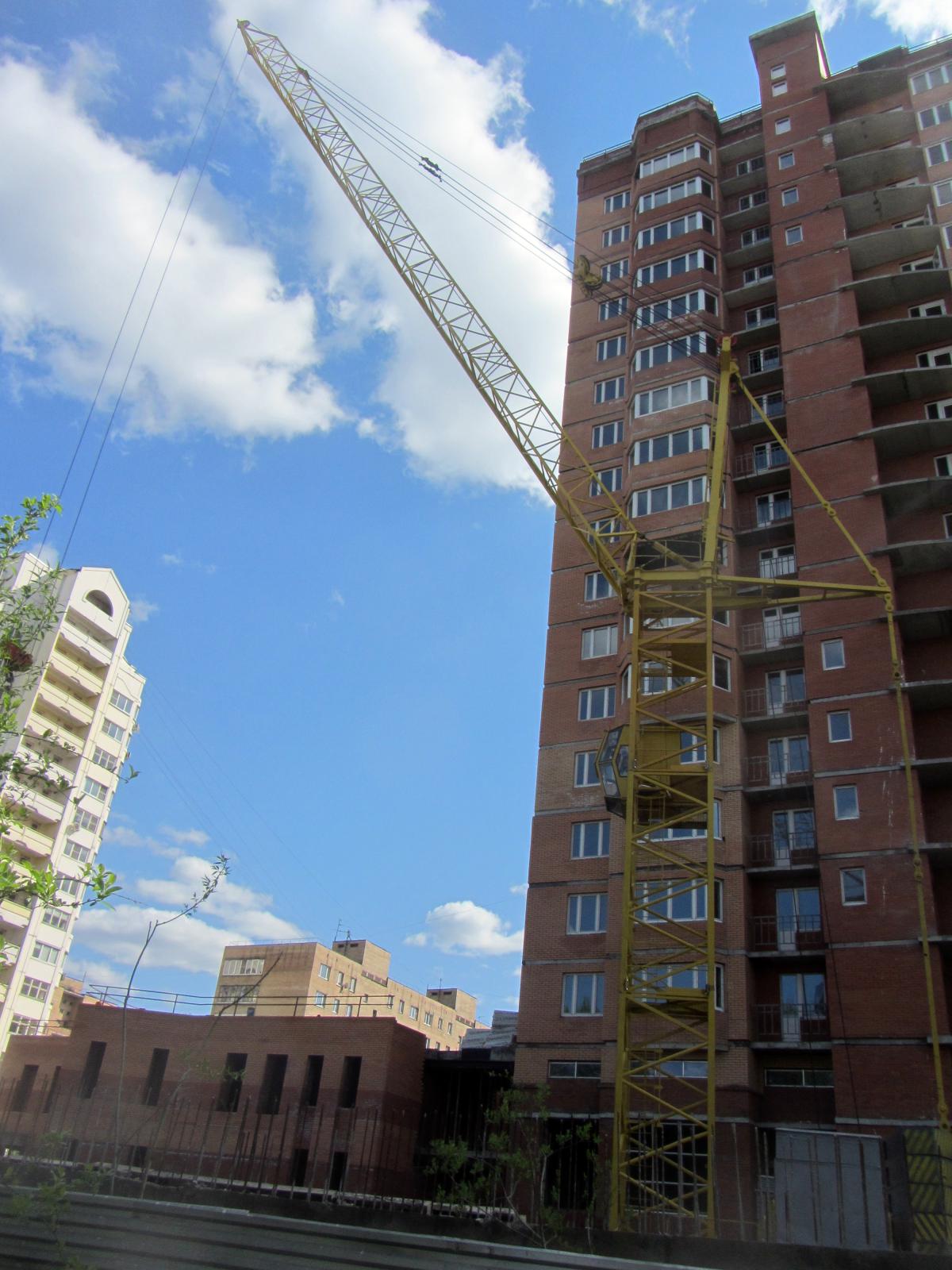

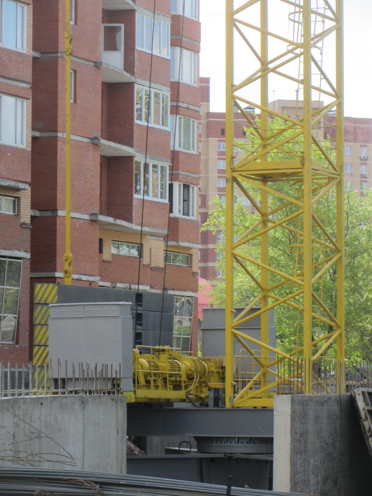

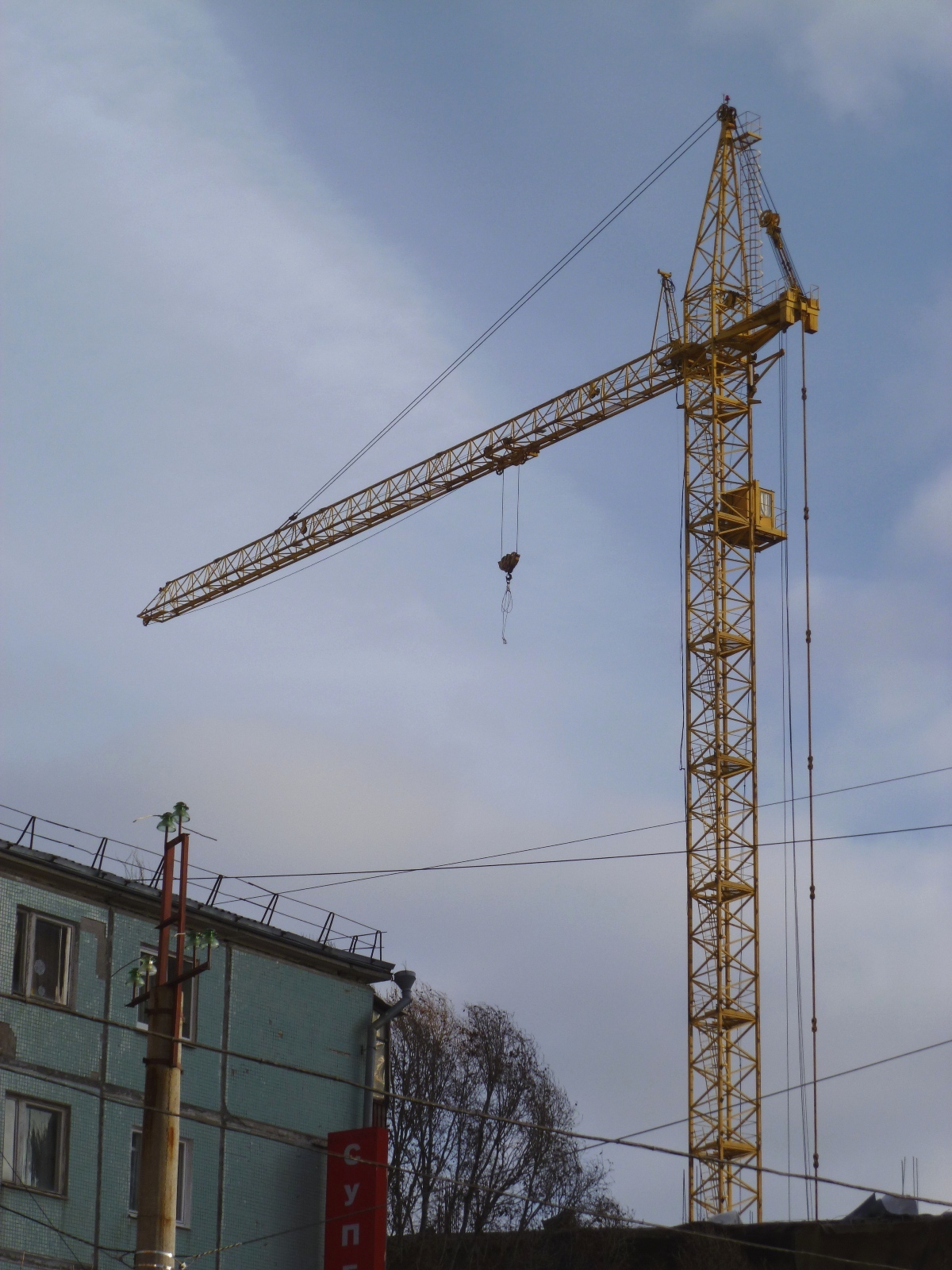

Sabaka Опубликовано 8 июня, 2014 Жалоба #163 Опубликовано 8 июня, 2014 Еще Мытищинский, только это 415.07 а не как выше написано, вот же не думал что кто то его уже запостил)) Ему напарника поставили, теперь их два) На этом долгострое что только не ставили, неделю поработают потом стоит год, разберут увезут, через месяц снова привезут что то типа кб 503 и такая же история.. последним высоким был кб-515, не очень давно разобрали.. Теперь эти, первый уже месяца два не шевелился а второй пока бодрячком) Подробней тут 1
DIM-ON Опубликовано 11 июня, 2014 Жалоба #164 Опубликовано 11 июня, 2014 Да, первым на этой стройке был КБ-504А.08, Стоял долго, но не строил, последним, из высотников, КБ-515, он хоть и меньше простоял но что то построил, а между этими кранами возможно был КБ-503Б, я тогда в Мытищах редко был и в другом районе.

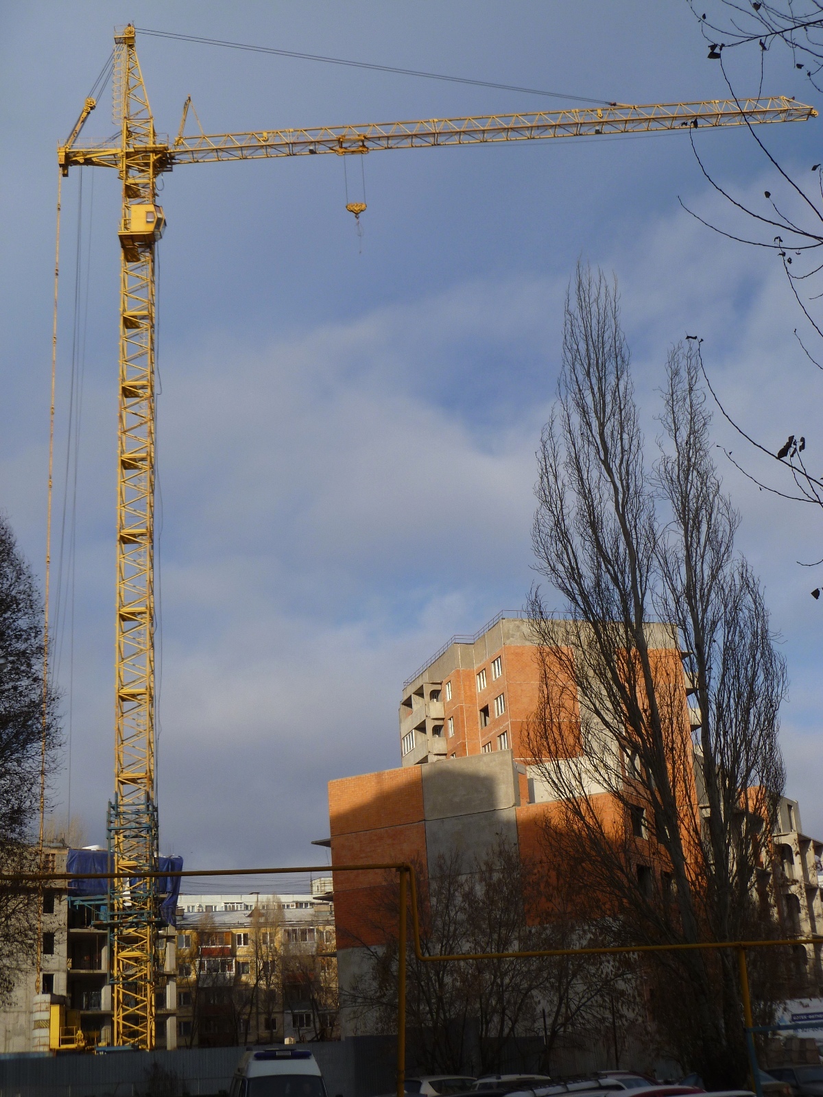

Mr.Kran Опубликовано 7 декабря, 2014 Жалоба #170 Опубликовано 7 декабря, 2014 Давненько они у нас не появлялись 4

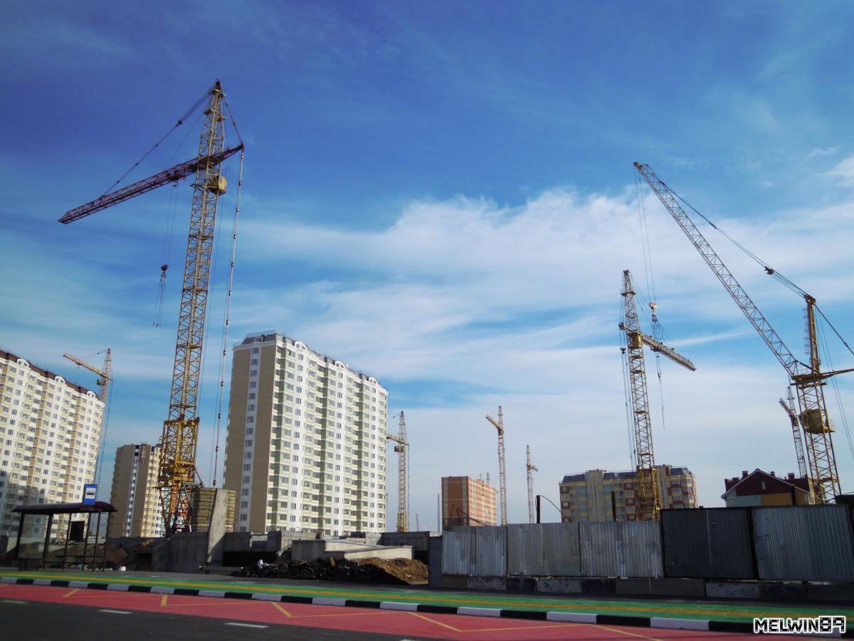

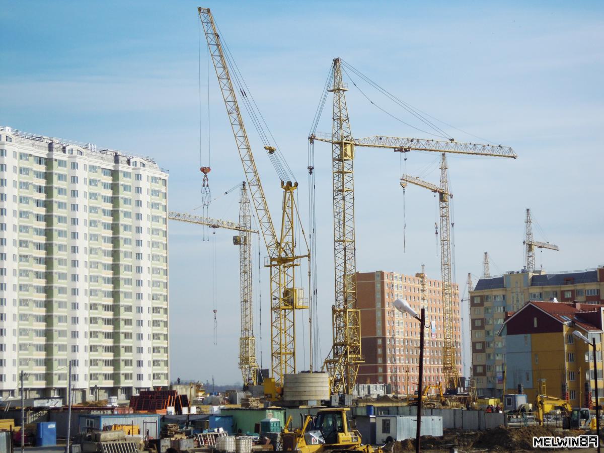

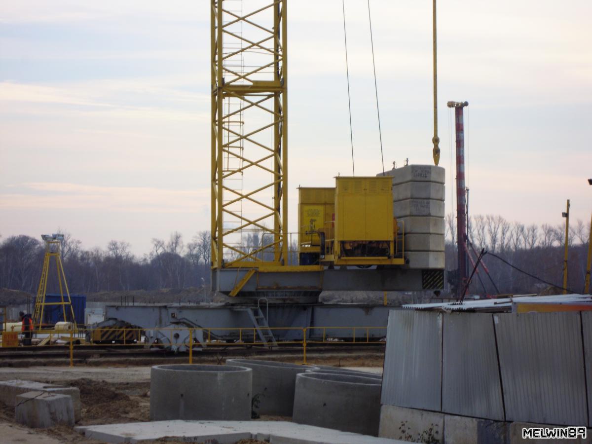

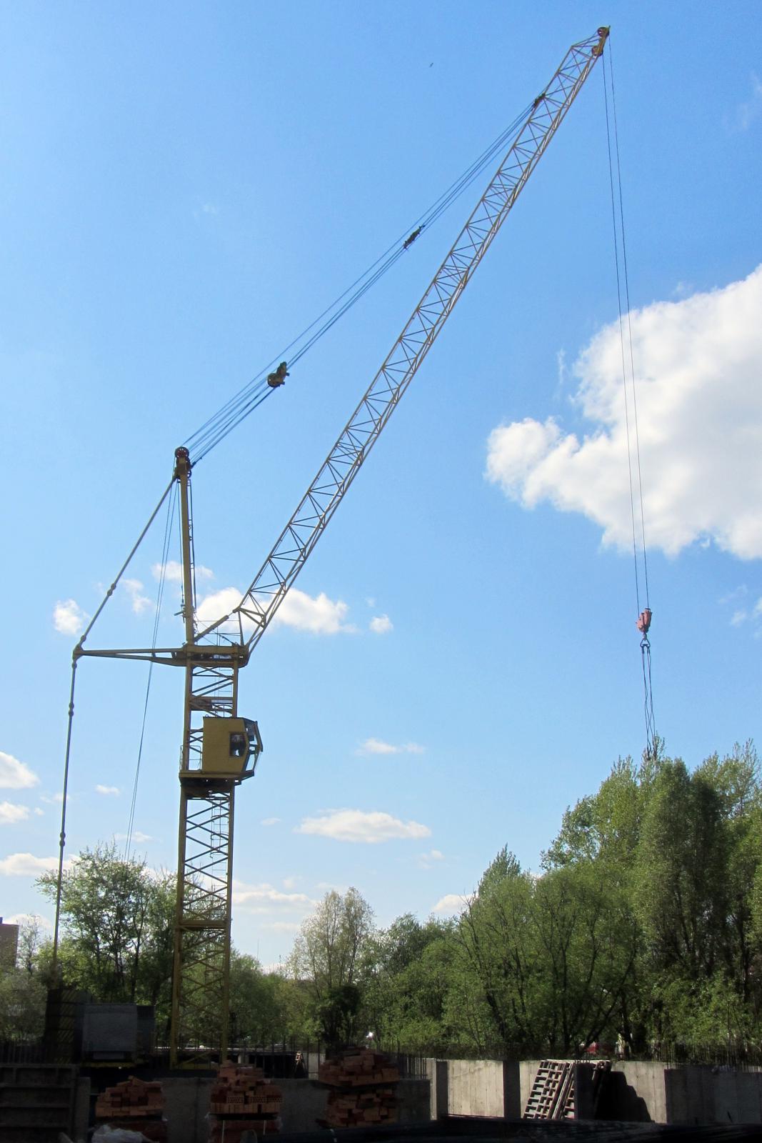

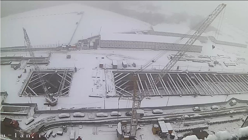

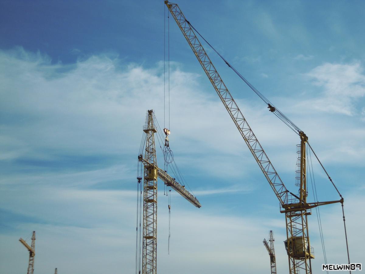

melwin89 Опубликовано 11 декабря, 2014 Жалоба #171 Опубликовано 11 декабря, 2014 КБ-415.07 рядом со строящимся метро. Собрали за день, даже не заметил) Скрин с веб-камеры. 1
DIM-ON Опубликовано 13 декабря, 2014 Жалоба #172 Опубликовано 13 декабря, 2014 Раньше метростроевцы повсеместно применяли КБ-404, вот теперь и здесь настал черед КБ-415.07 заменить своего предшественника.

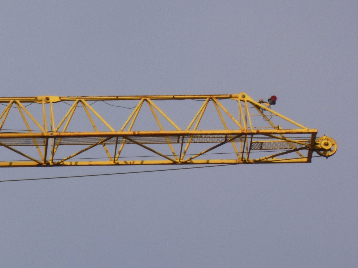

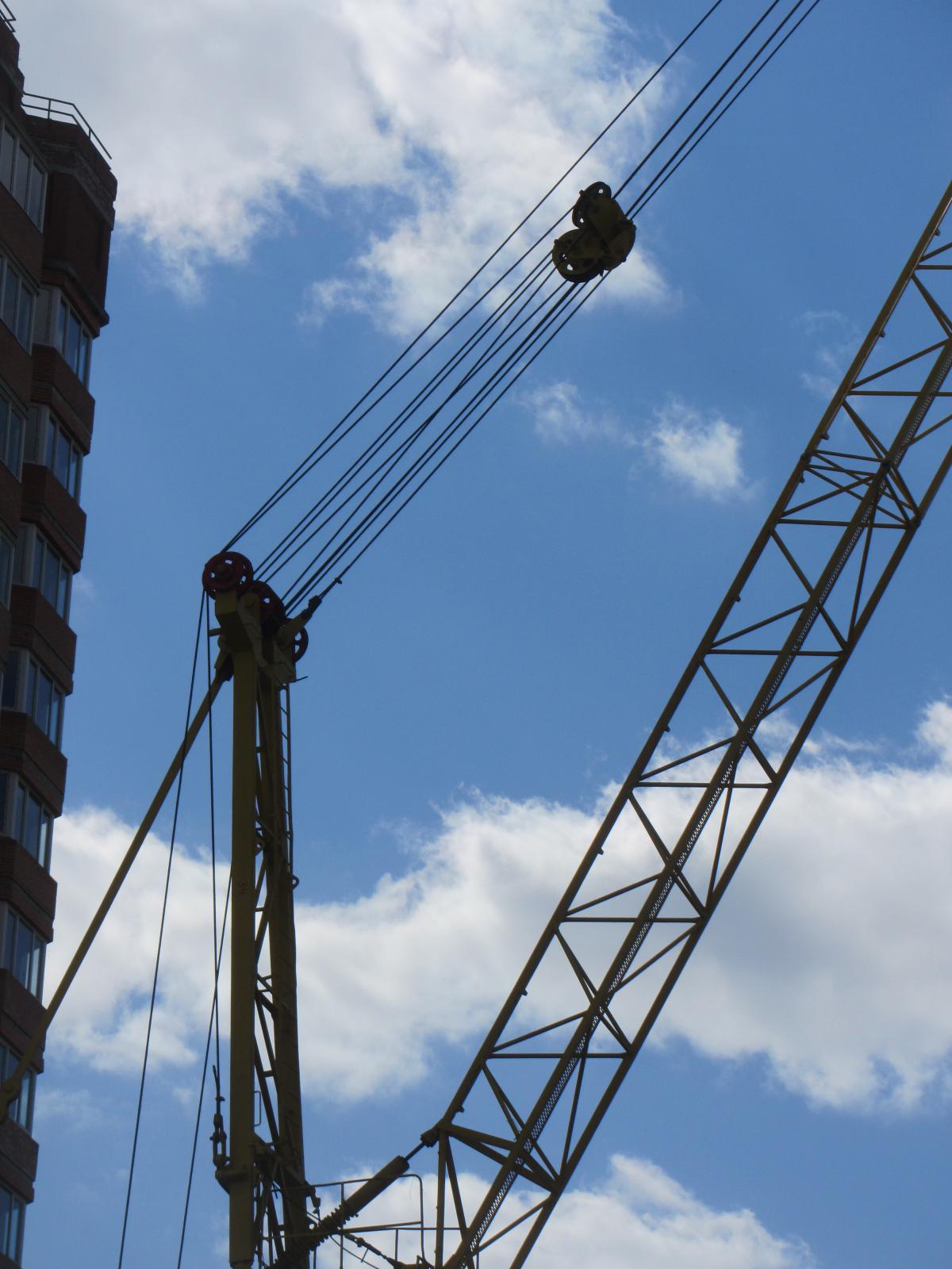

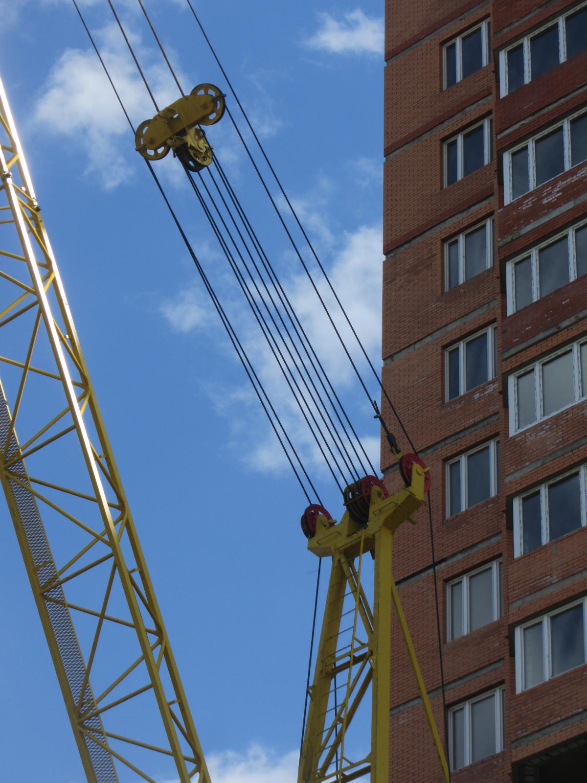

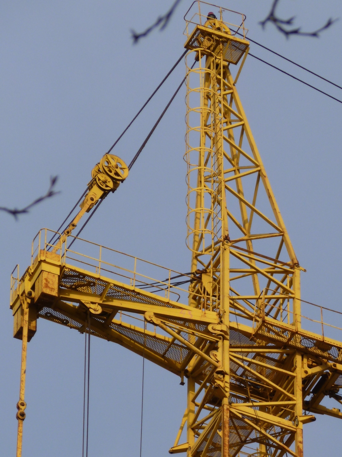

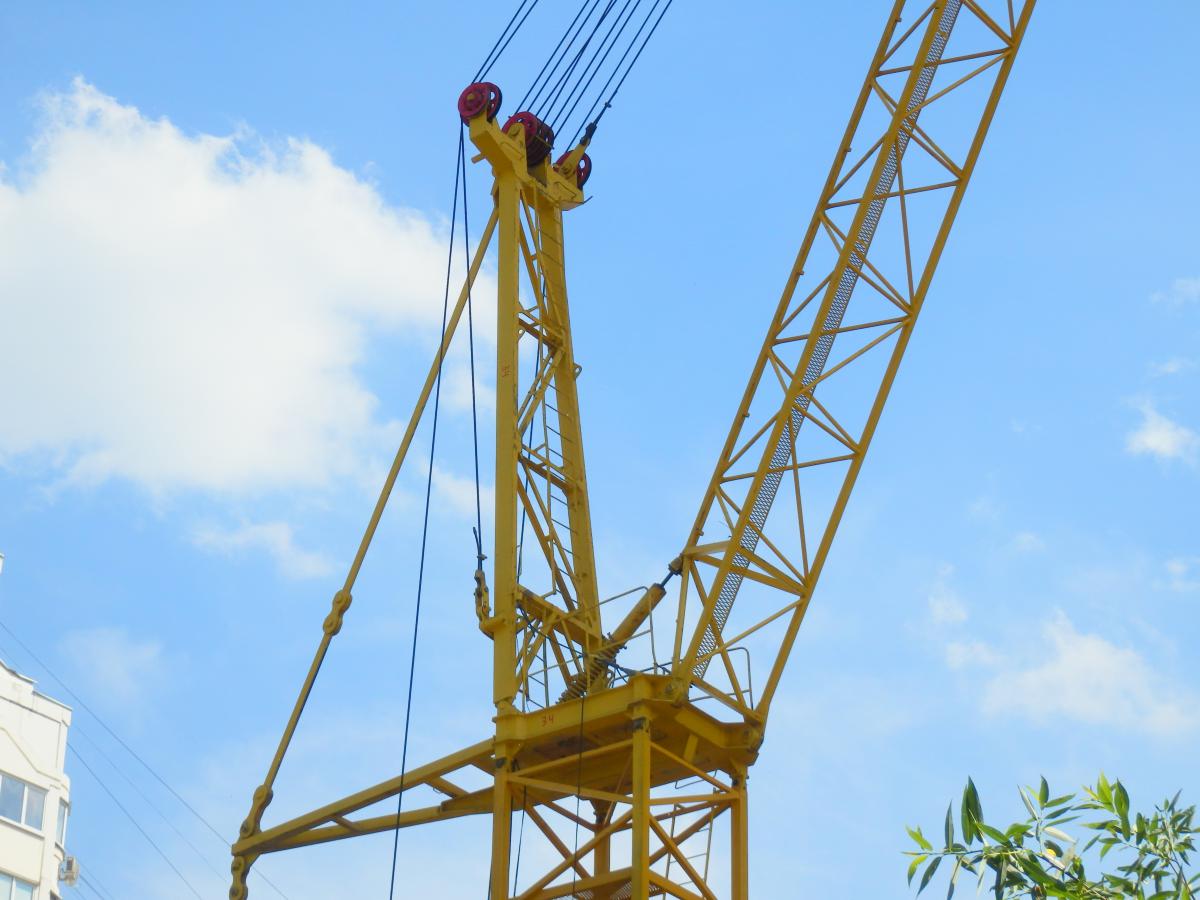

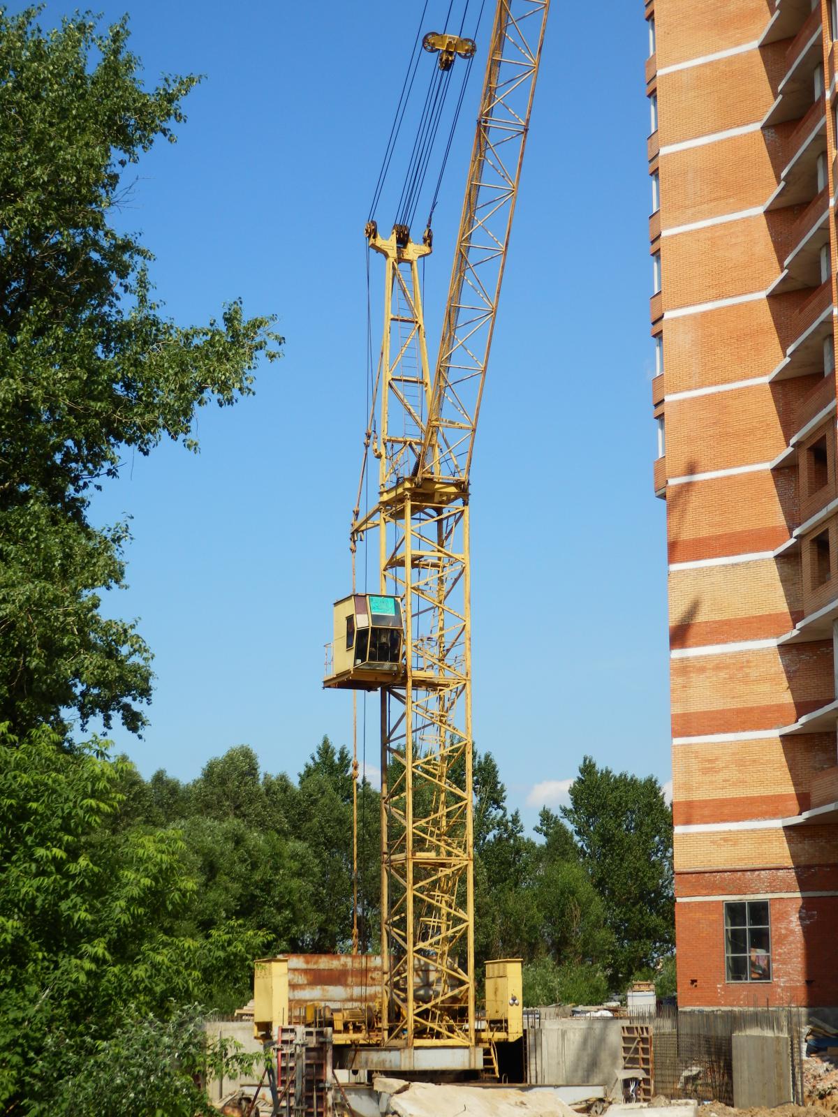

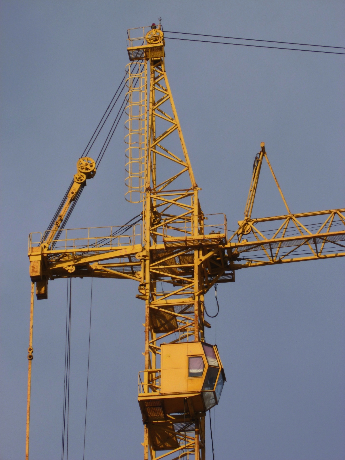

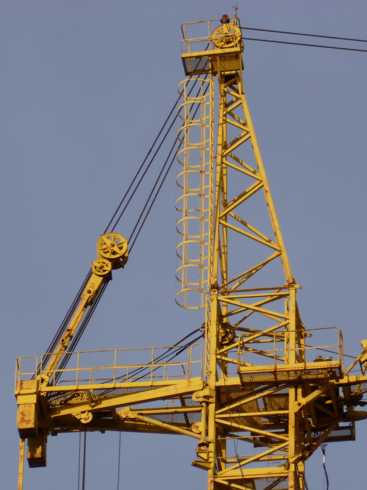

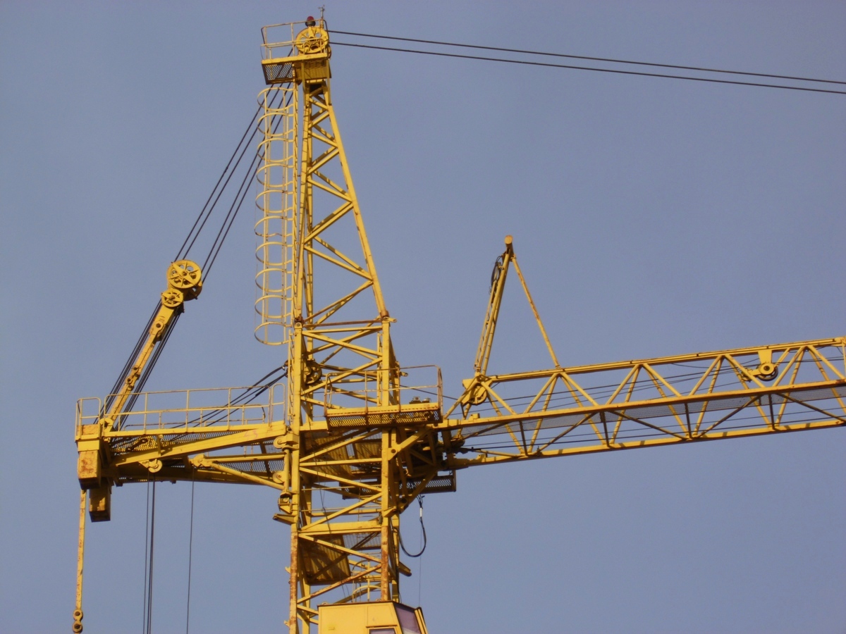

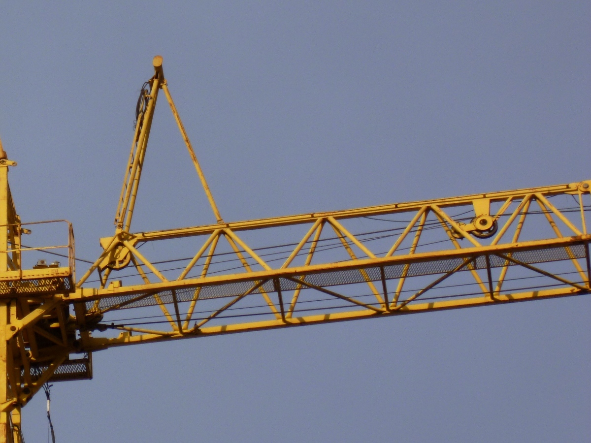

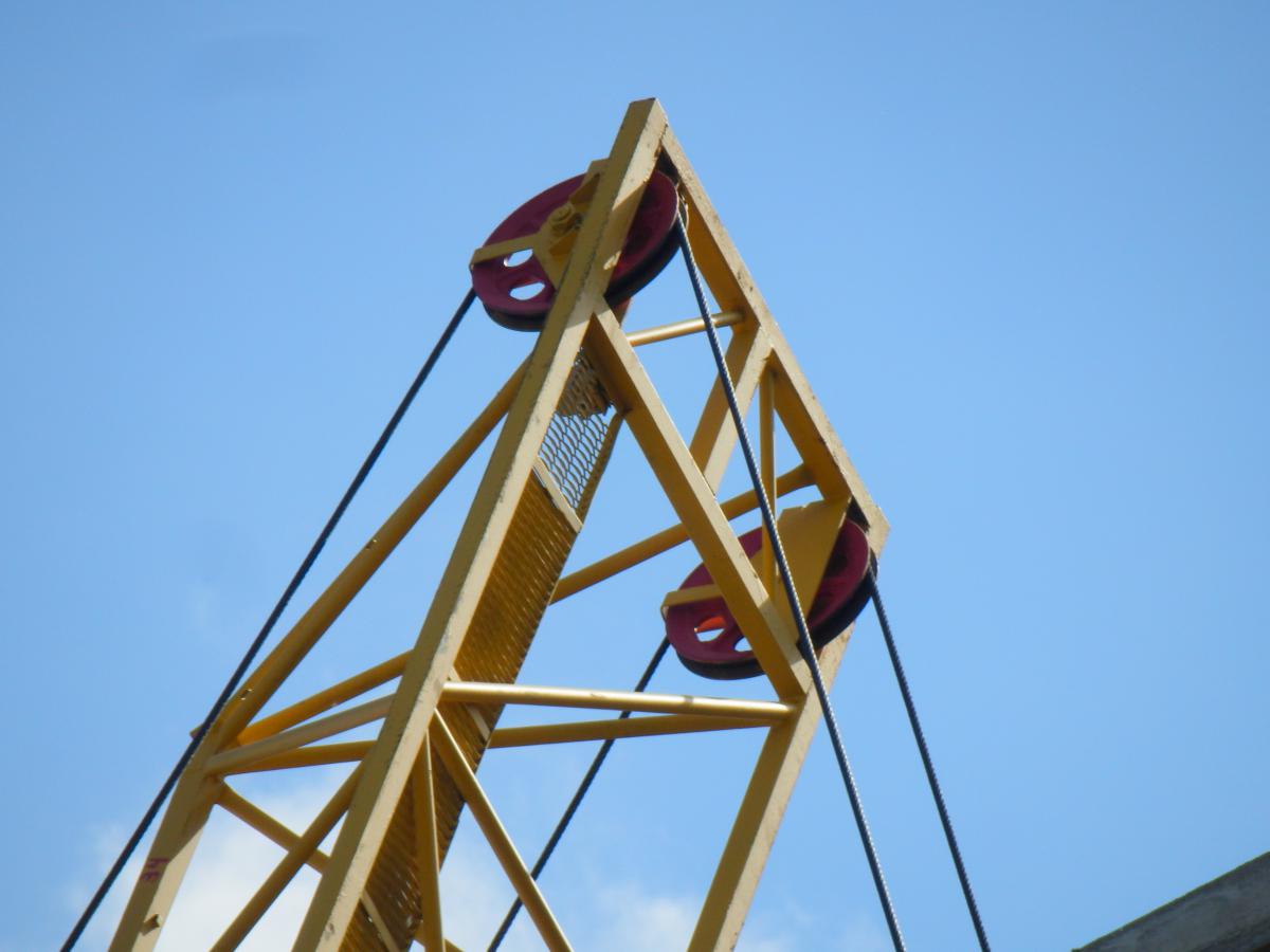

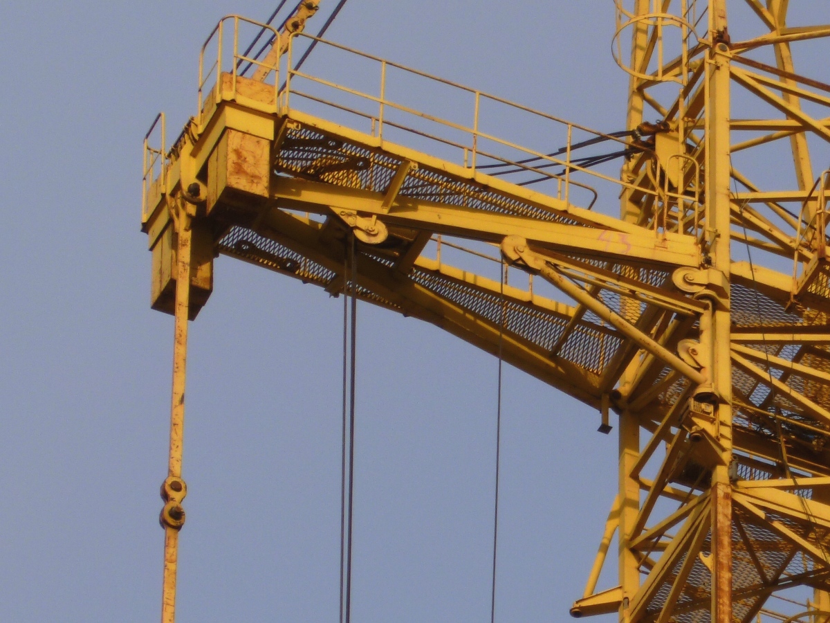

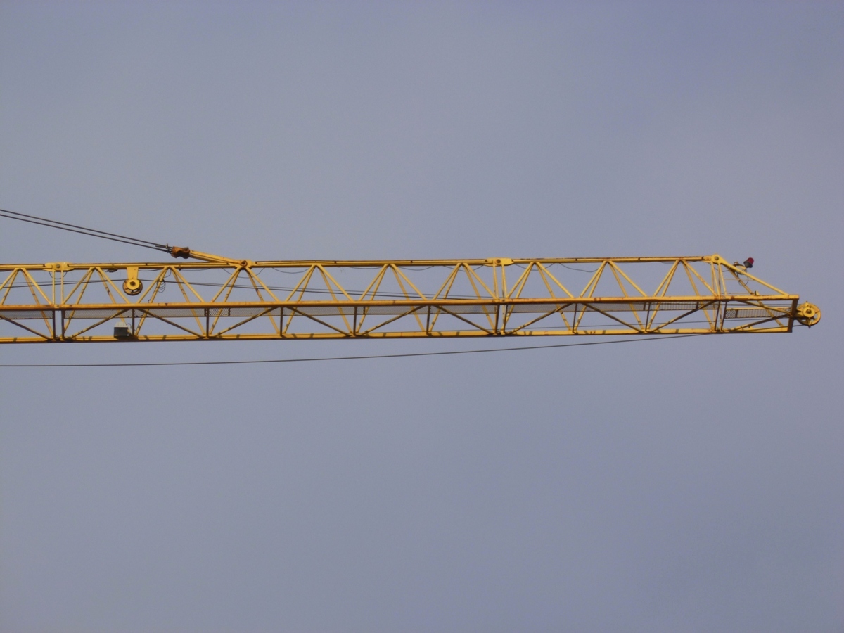

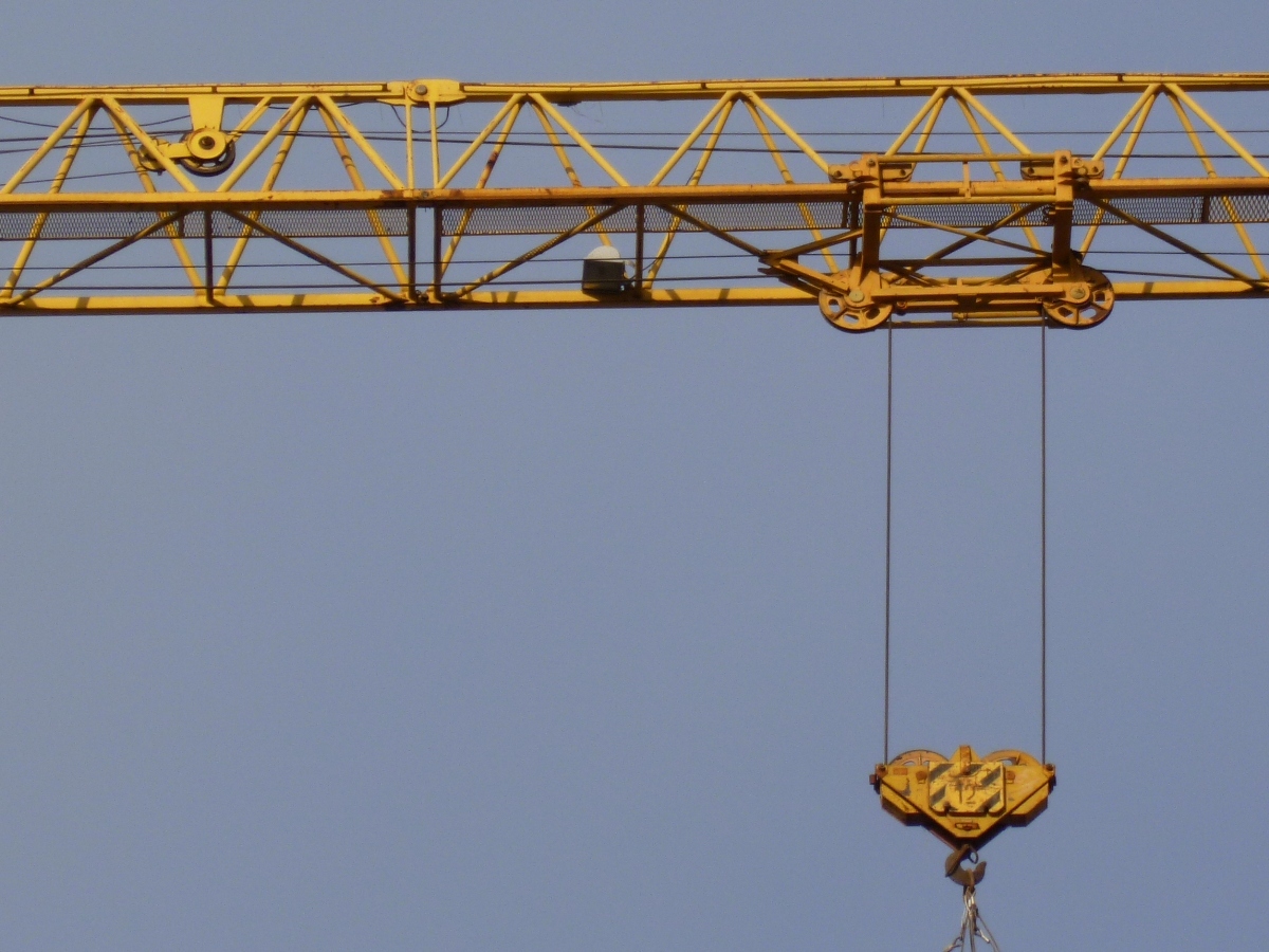

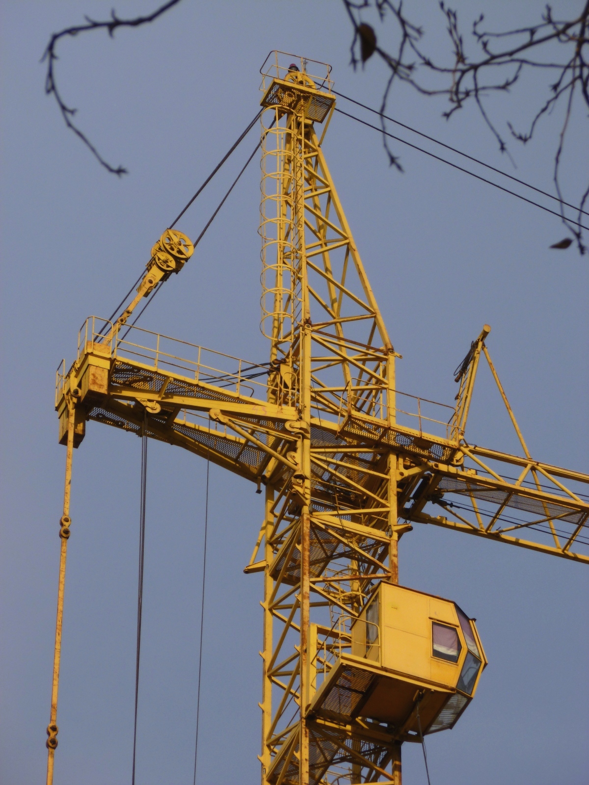

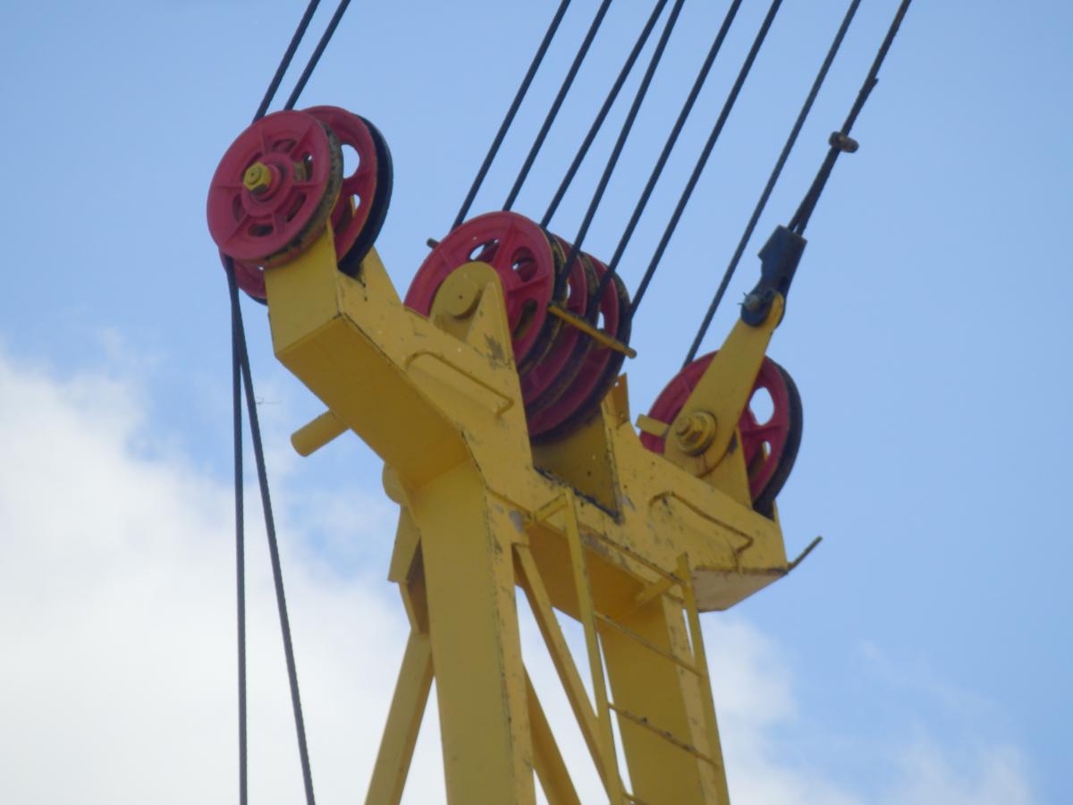

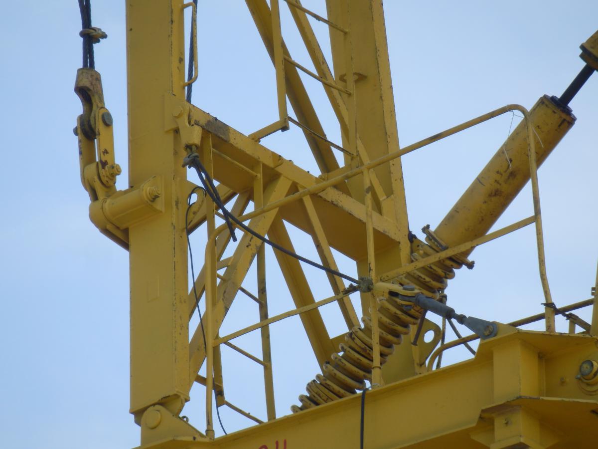

marvell88 Опубликовано 8 сентября, 2015 Жалоба #176 Опубликовано 8 сентября, 2015 Кто может объяснить мне зачем грузовой канат проходит в стреле вместе с канатом каретки и крепится в корне стрелы если можно сделать наоборот-вывести его с оголовка сразу под стрелу на грузовую тележеу и закрепить его в конце стрелы?
Sabaka Опубликовано 9 сентября, 2015 Жалоба #177 Опубликовано 9 сентября, 2015 Кто может объяснить мне зачем грузовой канат проходит в стреле вместе с канатом каретки и крепится в корне стрелы если можно сделать наоборот-вывести его с оголовка сразу под стрелу на грузовую тележеу и закрепить его в конце стрелы?Думаю связано при работе с поднятой стрелой, так нагрузка на тележку меньше.
Tompfmych Опубликовано 9 сентября, 2015 Жалоба #178 Опубликовано 9 сентября, 2015 Думаю связано при работе с поднятой стрелой, так нагрузка на тележку меньше.Связано это со схемой запасовки грузового каната при наклонной стреле. Конец крепится на каретке, чем обеспечивается горизонтальное перемещение груза. Если канат будет приходить снизу - горизонтально груз уже перемещаться не будет. 1
Antcranes Опубликовано 9 сентября, 2015 Жалоба #179 Опубликовано 9 сентября, 2015 Связано это со схемой запасовки грузового каната при наклонной стреле. Конец крепится на каретке, чем обеспечивается горизонтальное перемещение груза. Если канат будет приходить снизу - горизонтально груз уже перемещаться не будет.Да она вообще просто вверх не поедет с грузом и все... 2
Tompfmych Опубликовано 10 сентября, 2015 Жалоба #180 Опубликовано 10 сентября, 2015 Да она вообще просто вверх не поедет с грузом и все...Только тогда мы наглядно не увидим, в чем ошибка в схеме. Надо чтобы поехала
