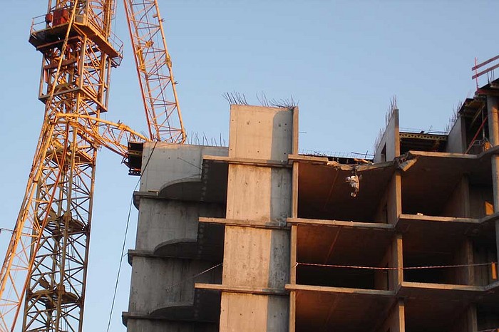

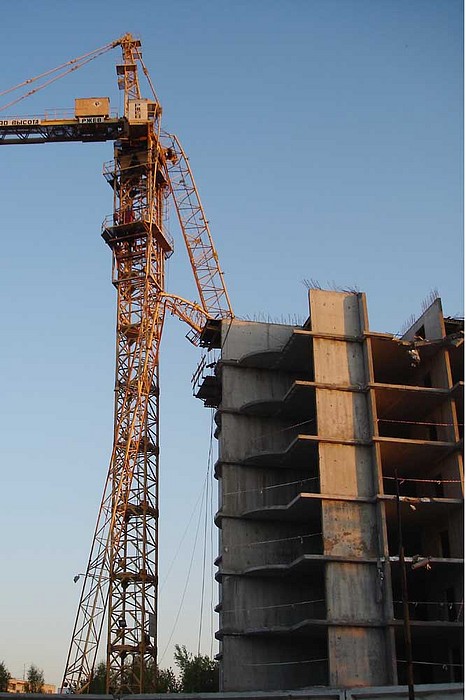

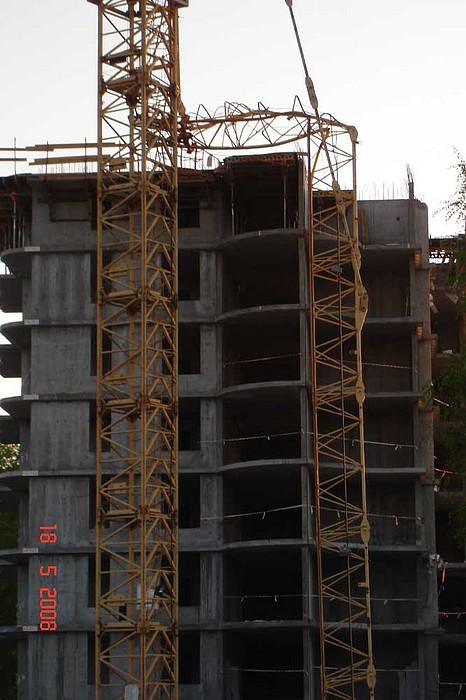

... Опубликовано 10 декабря, 2008 Жалоба #149 Опубликовано 10 декабря, 2008 А вот не сказать чтобы "свежачок" (фотки были сделаны в феврале 2003г на обычный фотоаппарат) от меня Авария произошла на стройплощадке ЛЭК на углу Ленинского и Дачного пр в Питере.Тогда через пару дней кран разобрали, и затем гдето через месяц собрали новый. Какие мысли почему произошла эта авария?Не думаю чтобы на строительстве монолитного дома были такие тяжелые грузы (ну что там бадья с бетоном или опалубка весит...) что сломалась стрела
Anatoliy Опубликовано 10 декабря, 2008 Жалоба #150 Опубликовано 10 декабря, 2008 у нас тоже недавно опрокинулся кран.Ссылка на источник http://dfaw.livejournal.com/2008/12/05/
Alex-kranovod Опубликовано 10 декабря, 2008 Жалоба #151 Опубликовано 10 декабря, 2008 А вот не сказать чтобы "свежачок" (фотки были сделаны в феврале 2003г на обычный фотоаппарат) от меня Авария произошла на стройплощадке ЛЭК на углу Ленинского и Дачного пр в Питере.Тогда через пару дней кран разобрали, и затем гдето через месяц собрали новый. Какие мысли почему произошла эта авария?Не думаю чтобы на строительстве монолитного дома были такие тяжелые грузы (ну что там бадья с бетоном или опалубка весит...) что сломалась стрела может усталость метала в районе фланцев секций или сварочн швы-уже видел пару таких же случаев на 405 х (ломка стрелы между вантами и корнем стрелы посредине

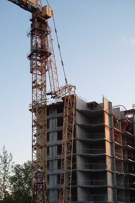

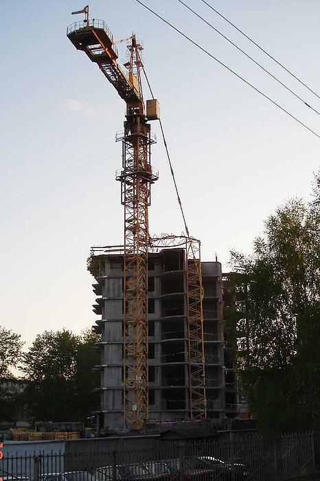

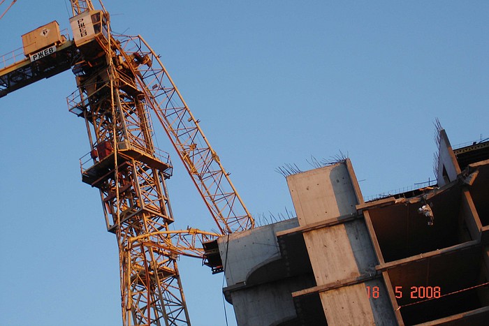

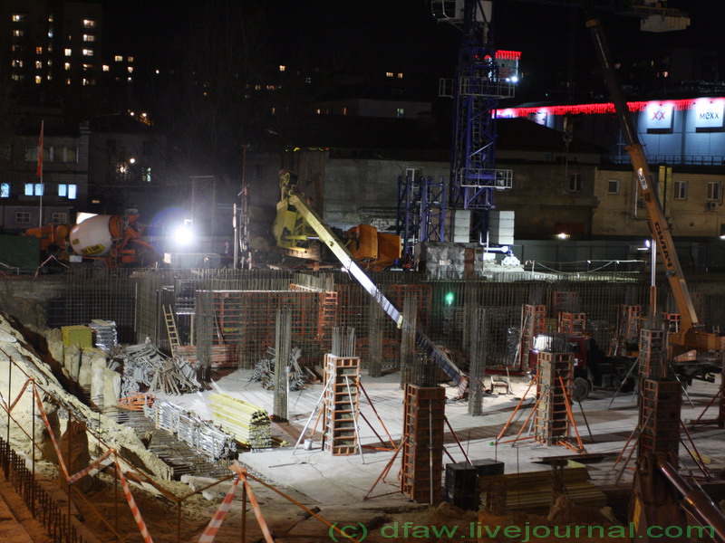

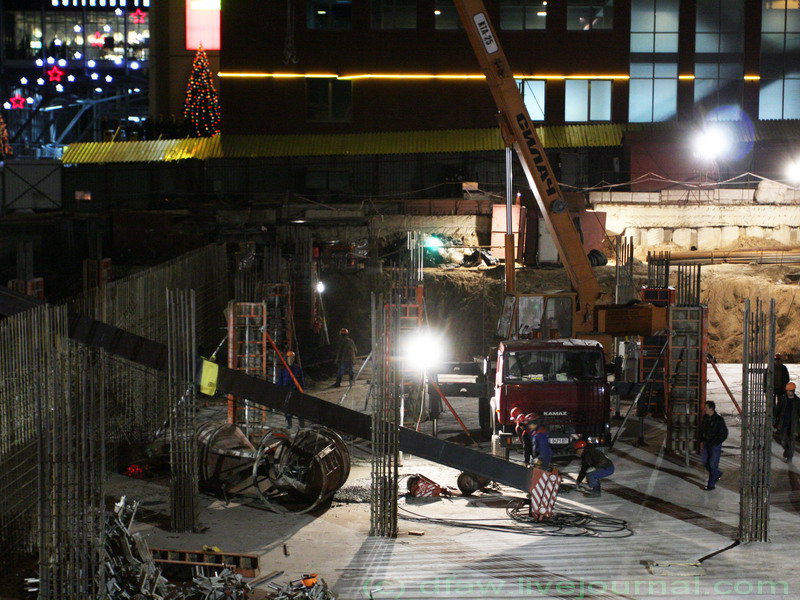

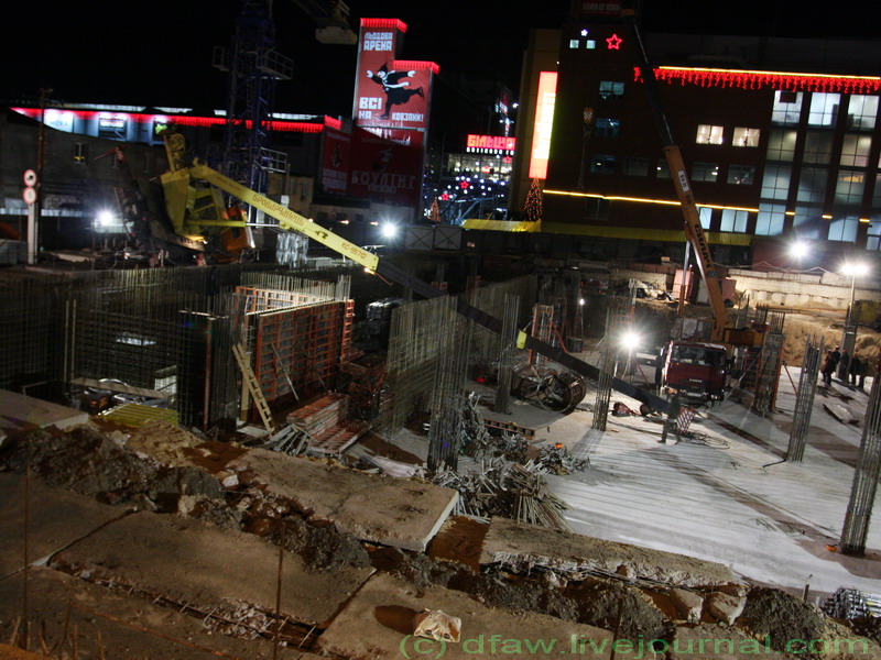

CraneOperatorFm Опубликовано 10 декабря, 2008 Жалоба #152 Опубликовано 10 декабря, 2008 Ещё фотки с проишествия на объкте М-Индустрия,сломалась стрела у крана КБ-573... Сегодня обзванивал знакомых из УМ-3 узнать что к чему,и вот чё узнал крановщица работавшая на этом кране около года назад говорит "что этот хлам ещё тогда сыпался,пальцы что скрепляют стрелу болтались что можно было вытащить,видимо они до болтались"Что же произошло-объект был заморожен но!!! кто из крановщиков УМ-260 там халтурил,кто не известно он сбежал с места проишествия,ищут...когда найдут мало ему будет приятного. Фотки моего кореша из УМ-260 Александр shurik702 Раскин
AmuseSBor Опубликовано 10 декабря, 2008 Жалоба #153 Опубликовано 10 декабря, 2008 Ещё фотки с проишествия на объкте М-Индустрия,сломалась стрела у крана КБ-573... Сегодня обзванивал знакомых из УМ-3 узнать что к чему,и вот чё узнал крановщица работавшая на этом кране около года назад говорит "что этот хлам ещё тогда сыпался,пальцы что скрепляют стрелу болтались что можно было вытащить,видимо они до болтались"Что же произошло-объект был заморожен но!!! кто из крановщиков УМ-260 там халтурил,кто не известно он сбежал с места проишествия,ищут...когда найдут мало ему будет приятного. Фигасе! Жесть! Сколько же ему лет этому КБ-573?Повезло что стрела не сорвалась вниз.
... Опубликовано 10 декабря, 2008 Жалоба #154 Опубликовано 10 декабря, 2008 Что же произошло-объект был заморожен но!!! кто из крановщиков УМ-260 там халтурил,кто не известно он сбежал с места проишествия,ищут...когда найдут мало ему будет приятного.... Если объект заморожен то чего там халтурить? Что всеравно работы ведутся? Почему решили что крановщик именно УМ-260 а не УМ-1,2,3? Я так понимал что кран закреплен за одним машинистом (как экскаваторы, бульдозеры, автокраны и т.п. у нас в фирме) и только у него ключи и т.п.Другой просто не сможет в него попасть, а тут получается что кто захотел "порулить" тот и работает Кстати (см ниже) директор по маркетинговым коммуникациям ГК «М-Индустрия» Алексей Топольницкий сказал что: "...В момент поломки никакие действия ни с краном, ни вокруг него не производились, подчеркивают в компании". А вот официальная новость на эту тему с сайта В Озерках рядом с детской поликлиникой сложился кран 09/12/2008 15:46 Очередное ЧП на стройке — в Выборгском районе города, на углу проспектов Луначарского и Энгельса согнулась стрела крана, расположенного рядом с детской поликлиникой, сообщает НТВ-СПб. Как стало известно «Фонтанке», вызов поступил около 13:45. Прибывшие на место сотрудники пожарной спецчасти помогли эвакуировать посетителей и сотрудников поликлиники, а также вызвали на место сотрудников ГИБДД, которые должны были вывезти машины, стоящие в непосредственной близости к зданию. Детская поликлиника №71 на Энгельса, 117, над которой нависла стрела крана, продолжает работать почти в обычном режиме. Медики были вынуждены закрыть несколько кабинетов, которые расположены в зоне возможной опасности. Так, преждевременно закончили работу прививочный кабинет, физиотерапевтический и бассейн. Остальные врачи продолжают вести прием. Как заявили корреспонденту «Фонтанки» в поликлинике, эвакуация граждан не проводилось: люди просто покинули медучреждение после закрытия нужных им кабинетов. Отметим, что строительство на углу проспектов Луначарского и Энгельса, как раз рядом с поликлиникой, ведет компания ЗАО «М-Индустрия» (генподрядчик и инвестор), застройщик - ГУВД Санкт-Петербурга и Ленинградской области. Жилой комплекс, который называется «Поэма у трех озер», должен быть сдан в первом-втором квартале 2009 года. Как сообщил корреспонденту «Фонтанки» директор по маркетинговым коммуникациям ГК «М-Индустрия» Алексей Топольницкий, причину поломки крана, из-за которой согнулась стрела, будет устанавливать экспертиза. Ее должен провести подрядчик, который предоставил кран. По словам Топольницкого, никакого риска для здания поликлиники согнувшаяся стрела не представляла, сам кран намертво прикручен к зданию, поэтому его падение просто нереально. В момент поломки никакие действия ни с краном, ни вокруг него не производились, подчеркивают в компании. Позже инцидент прокомментировал и заместитель председателя комитета по строительству Петербурга Владимир Кузнецов. «Сегодня на объекте произошла внештатная ситуация. Стрела башенного крана сложилась вдоль своего корпуса. Причины произошедшего определит рабочая комиссия, которая будет создана в ближайшее время», - сказал чиновник. По его словам, «в настоящее время угрозы нет, что подтверждают специалисты надзорных ведомств и организации, эксплуатирующей башенный кран — ЗАО «УМ-3». На данный момент кран закреплен тросами. В течение двух дней он будет демонтирован со строительной площадки». «Акцентирую внимание на том, что расстояние между строящимся жилым комплексом и детской поликлиникой составляет более 50 метров, и, соответственно, башенный кран никакой опасности для соседних учреждений и зданий не представляет», - подчеркивает зампред комитета по строительству.
