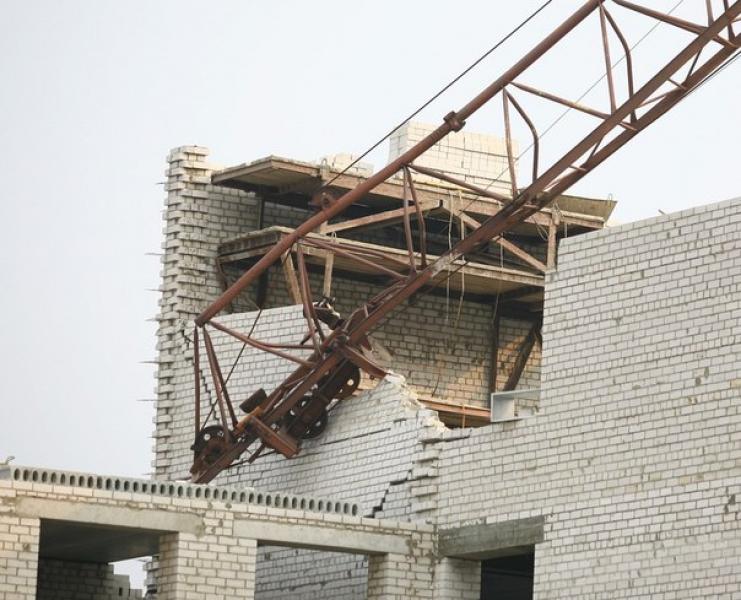

coles Опубликовано 27 июля, 2015 Автор Жалоба Опубликовано 27 июля, 2015 Ау, Сибиряки, проясните, что случилось?27.07.15 Новосибирск. Стрела упала на дом.Фото с группы в ОК. Может просто положил?)
Albert Опубликовано 27 июля, 2015 Жалоба Опубликовано 27 июля, 2015 РДК грохнулся ещё в пршлом году, по-моему информация проскакивала, а вот по башеннику, тут да...,но что поделаешь - военные! Кстати. в тот же день,при ремонте теплотрассы, автокран из-за перегруза упёрся стрелой в балкон,так от журналюг всех местных газет такая вонь поднялась, что,мол кран при падении разрушил чуть ли не пол-дома, а у военых всё зашибись,ни одна шавка не вякнула!
Konstantin_54 Опубликовано 28 июля, 2015 Жалоба Опубликовано 28 июля, 2015 Ау, Сибиряки, проясните, что случилось?27.07.15 Новосибирск. Стрела упала на дом.Фото с группы в ОК. Может просто положил?)Ух ты, так это же наш кран. С выходных выйду поинтересуюсь.
Кonstantin Опубликовано 29 июля, 2015 Жалоба Опубликовано 29 июля, 2015 Ух ты, так это же наш кран. С выходных выйду поинтересуюсь.а может просто ремонт?
melwin89 Опубликовано 29 июля, 2015 Жалоба Опубликовано 29 июля, 2015 а может просто ремонт?На последних двух фото виден загнутый оголовок стрелы

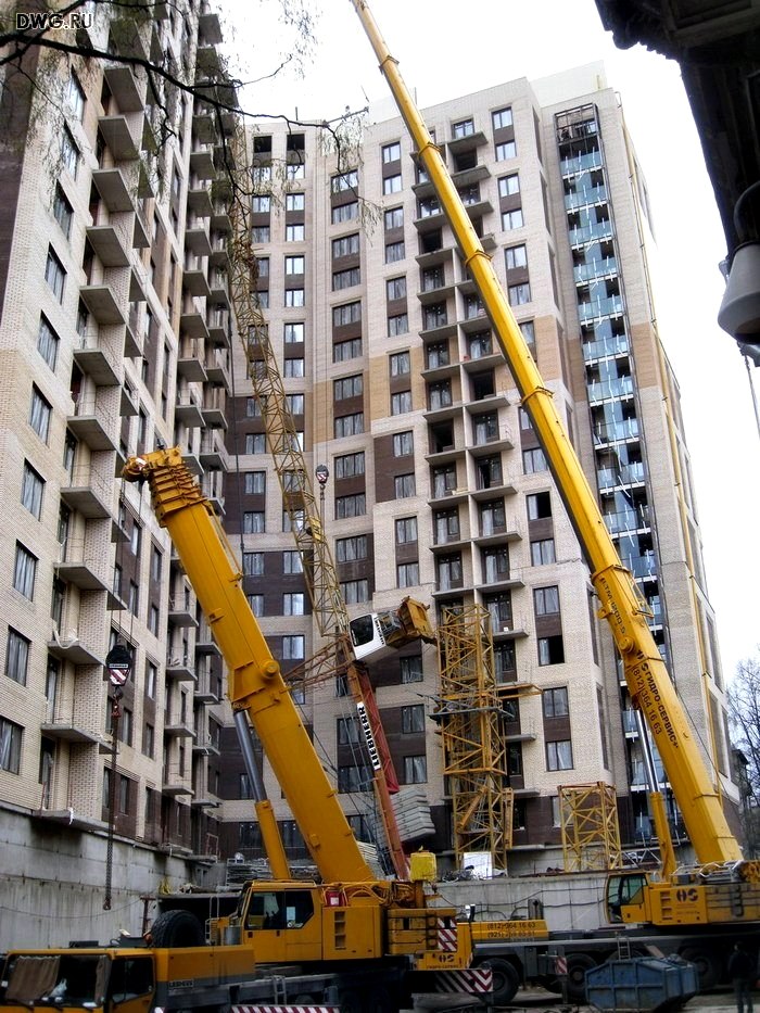

FlappyJaw Опубликовано 10 августа, 2015 Жалоба Опубликовано 10 августа, 2015 3 августа 2015 года в городе Альфен-ан-ден-Рейн (Голландия) завалились два крана: Liebherr LTM 1400 7.1 и Terex Demag AC 700. 1
Anatoliy Опубликовано 10 августа, 2015 Жалоба Опубликовано 10 августа, 2015 это ж на сколько миллионов евро они так "подняли"?

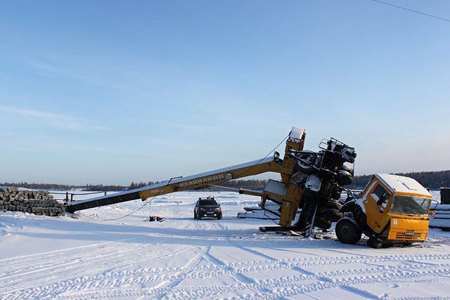

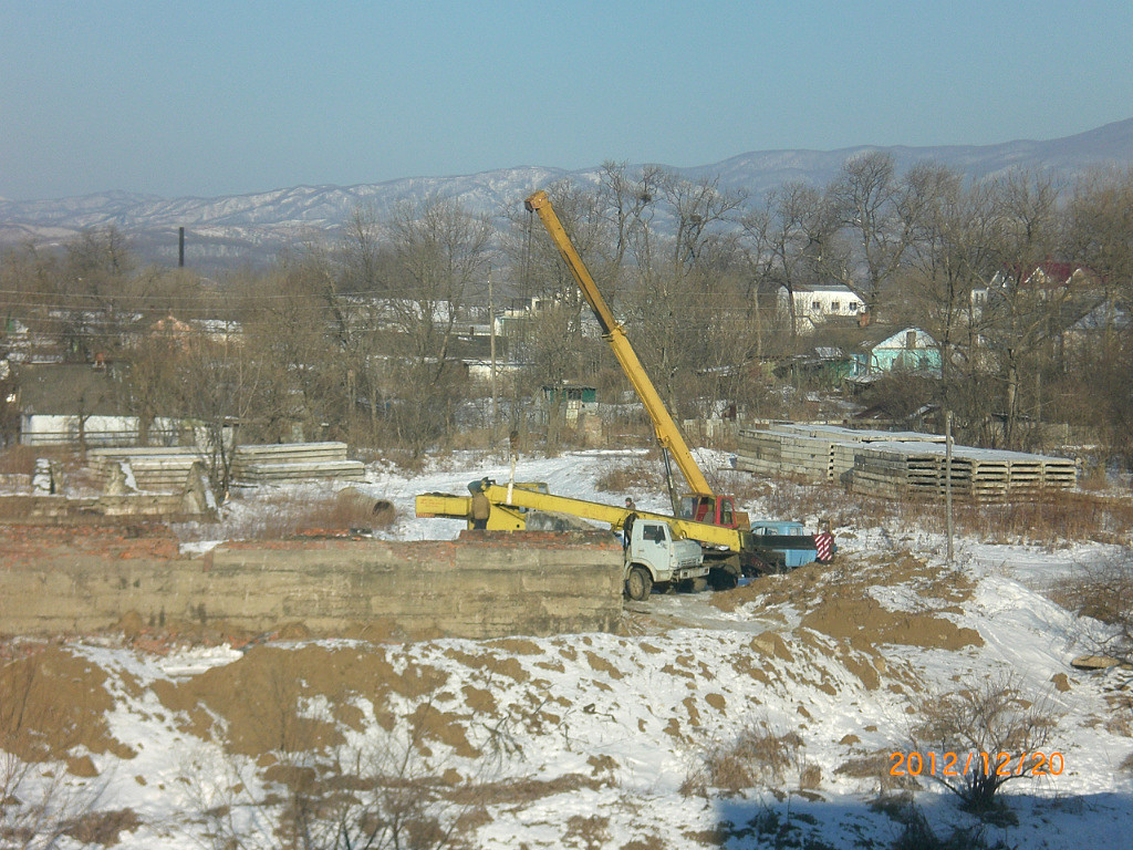

melwin89 Опубликовано 13 августа, 2015 Жалоба Опубликовано 13 августа, 2015 Типовая авария для КБ-405. При опускании стрелы забыли про стойку. Результат-замена "корня" стрелы. На разгрузке работает ДЭК-50 . Веб-камера. 5

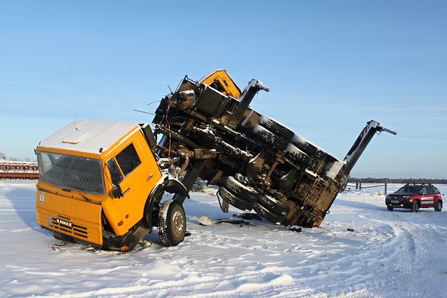

coles Опубликовано 14 августа, 2015 Автор Жалоба Опубликовано 14 августа, 2015 ПОДЪЕМ АВТОКРАНА УТОНУВШЕГО В РЕКЕ ПУР Успешно проведена уникальная работа по подъему автомобильного крана TADANO - FAUN - 220, затонувшего на автомобильной переправе, между поселком Уренгой и поселком Коротчаево в Ямало Нененцком автономном округе.Автокран весом 75 тонн затонул на глубине 8 метров в реке Пур, в 140 метрах от берега.Сотрудники нашей компании в течении месяца проводили работы по резке 1,5м льда, водолазы проводили работы почти при нулевой видимости, под льдом, на течении 8-9км.час. Водолазы провели размыв грунта, замывший автокран, провели остроповку автокрана, лежавшего на правом боку , сумели одеть лыжи на колеса и поставит кран вертикально, развернули кран, под водой, в сторону места передачи его заказчику, провели подводную газовую резку тросов, окутавших автокран.Извлекали автокран, специалисты работающие на уникальной лебедке, развивающей усилие, при помощи системы блоков, до 400 тонн.Работы проведены в срок и в четком соответствии с техническим планом , при сильных отрицательных температурах воздуха. http://nasaspb.ru/nashi-raboty/item/87-подъем-автокрана-утонувшего-в-реке-пур/87-подъем-автокрана-утонувшего-в-реке-пур.html 2

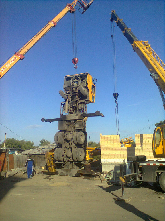

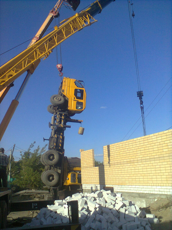

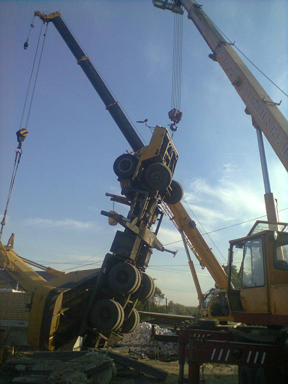

Crane Operator Опубликовано 30 сентября, 2015 Жалоба Опубликовано 30 сентября, 2015 Наши небольшие аварии,Газакс,стрела пополам,при подьёме адекватного для него груза.Секцию стрелы заказали с завода,а следовало бы пустить его на консервные банки.GROVE GMK 4100L , снимал плиту противовеса с 503го,получил по тросам соседним башенником,от чего плита качнулась на кабину,если учитывать сколько весит плита,то вполне себе нежно получил по кабине))) разбиты стёкла,повело стойку. 1

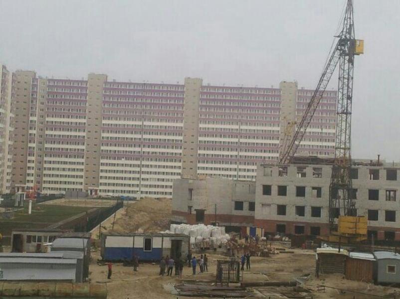

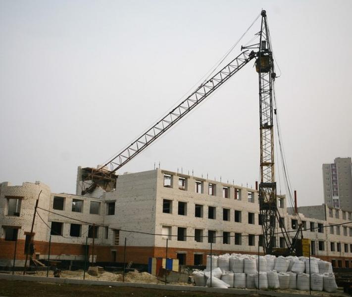

Andrei28RUS Опубликовано 1 октября, 2015 Жалоба Опубликовано 1 октября, 2015 В Нижнем Тагиле на стройплощадке рухнул башенный кран http://www.e1.ru/news/spool/news_id-430793.html
Antcranes Опубликовано 1 октября, 2015 Жалоба Опубликовано 1 октября, 2015 подращивали скорее всего и чего-то пошло не так...
