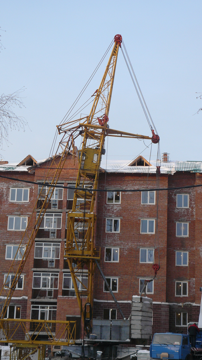

Tompfmych Опубликовано 15 декабря, 2011 Жалоба #872 Опубликовано 15 декабря, 2011 Сегодня произошел небольшой инцидент с КБ-405. По порядку:утром кран еще работал, не смотря даже на сильный туман В обед ему стали опускать стрелу чтоб поменять лампочку в прожекторе Когда стрела прошла положение, где момент силы от оттяжек максимально уменьшился, она перешла в свободное падение и ударила по башне. Тут все поняли (или не поняли), что забыли про монтажную распорку на оголовке 3
Tompfmych Опубликовано 15 декабря, 2011 Жалоба #873 Опубликовано 15 декабря, 2011 Мужик заменил лампочку Дальше находиться там времени не было, надо было идти работать, в общем в районе 17:00 увидел следующее: стрела по-прежнему опущена, башня прилично наклонена назад, подойдя поближе увидел что нижняя секция башни деформировалась, видимо они пытались поднять стрелу без помощи распорки и стреловой лебедкой погнули башню. Завтра постараюсь при свете дня нормальные фото сделать. 1

Tompfmych Опубликовано 16 декабря, 2011 Жалоба #876 Опубликовано 16 декабря, 2011 Такое ощущение, что за ночь он еще чуть накренился 4
coles Опубликовано 16 декабря, 2011 Автор Жалоба #877 Опубликовано 16 декабря, 2011 (изменено) Такое ощущение, что за ночь он еще чуть накренилсяНу вот, аналогичный инциндент! Я про наш фотки в аварии выкладывал..., только там - демонтаж был, НО перед этим он тоже неск. дней простоял с опущенной стрелой.PS Tompfmych - следи за ситуацией! Изменено 16 декабря, 2011 пользователем coles 1
Tompfmych Опубликовано 16 декабря, 2011 Жалоба #878 Опубликовано 16 декабря, 2011 Ну вот, аналогичный инциндент! Я про наш фотки в аварии выкладывал..., только там - демонтаж был, НО перед этим он тоже неск. дней простоял с опущенной стрелой.У него походу тоже стрела падала, только из-за этой рамы изогнулась, была бы у нашего такая рама еще стрелу бы угробили PS Tompfmych - следи за ситуацией!Обязательно
AmuseSBor Опубликовано 16 декабря, 2011 Жалоба #879 Опубликовано 16 декабря, 2011 Такое ощущение, что за ночь он еще чуть накренился Обратите внимание что стреловой полиспаст находится под натяжкой, как бы от этой нагрузки эта секция вообще бы не сложилась с всей башней!
Tompfmych Опубликовано 16 декабря, 2011 Жалоба #880 Опубликовано 16 декабря, 2011 Обратите внимание что стреловой полиспаст находится под натяжкой, как бы от этой нагрузки эта секция вообще бы не сложилась с всей башней! Хоть вовремя остановились, а то лежать бы этому крану в теме "Аварии.." 1
