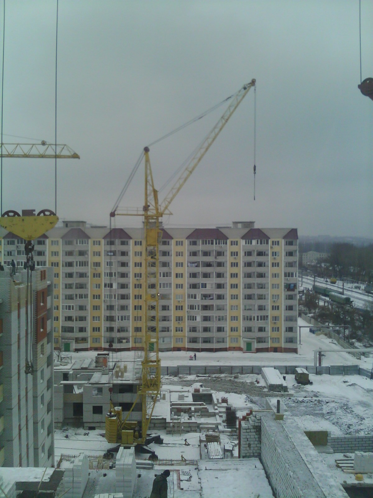

Сегодня началась "войсковая" операция по демонтажу аварийного крана. Утром поднялся сильный ветер, который продолжается до сих пор (17:00), направление ветра как раз в сторону предполагаемого падения крана, видимо из-за этого все-таки решили с демонтажем не медлить. Закрепили на оголовке 2 оттяжки из стального каната: одну пропустили через неподвижный блок, закрепленный за контрольный груз (10т) и зацепили за гак автокрана КС-3575, вторую через ручную лебедку закрепили за конструкцию строящегося здания. Автокран тянул за свою оттяжку и выравнивал наклон башни, вторую оттяжку подтягивали ручной лебедкой для страховки. Когда башня более менее выровнялась, стали отдавать крепления диагональных балок портала, чтоб задвинуть башню, задвинули почти до следующей секции. На портале работает сварщик, подваривает кронштейны роликов, центрующих башню, их похоже тоже повредило. Визуально кажется, что следующая секция тоже немного изогнута в самой нижней части. На сегодня всё, посмотрим что завтра будет.

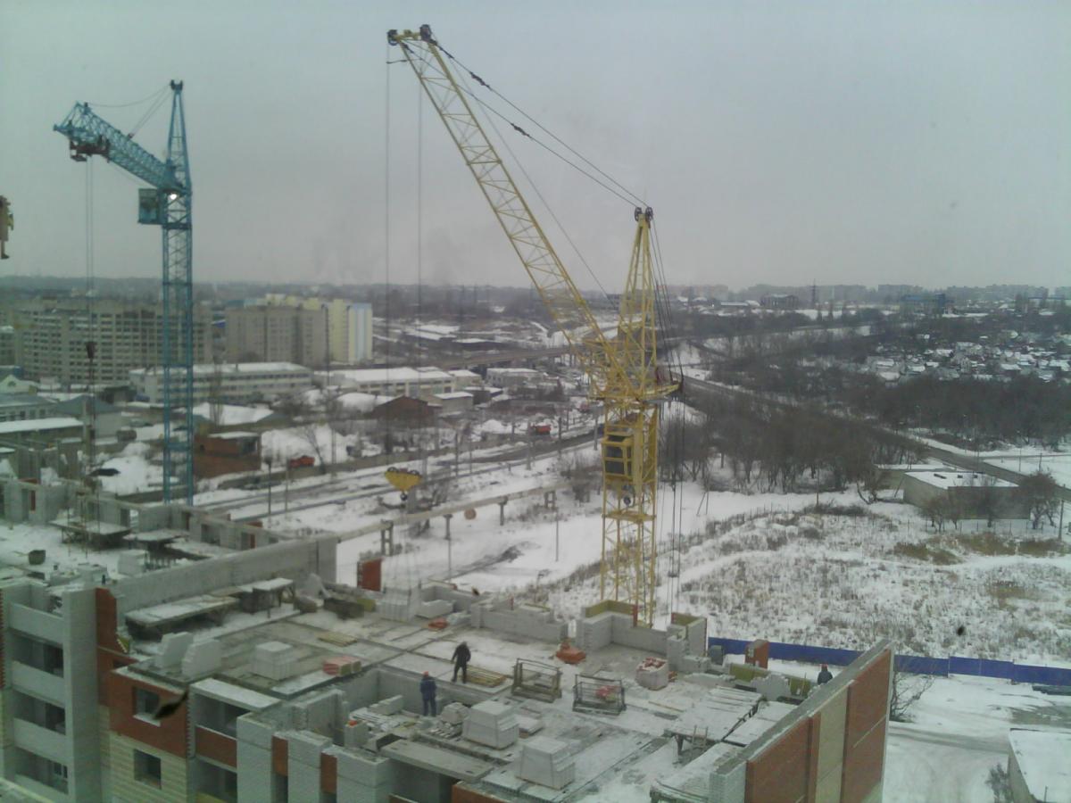

Похоже пытаются выправить выпученные наружу участки труб, которые не дают спустить башню ниже. Укрепляют поврежденную секцию наваркой металлических элементов. на фото можно увидеть, что участок одной трубы вырезан, вместо него поставлен домкрат.
