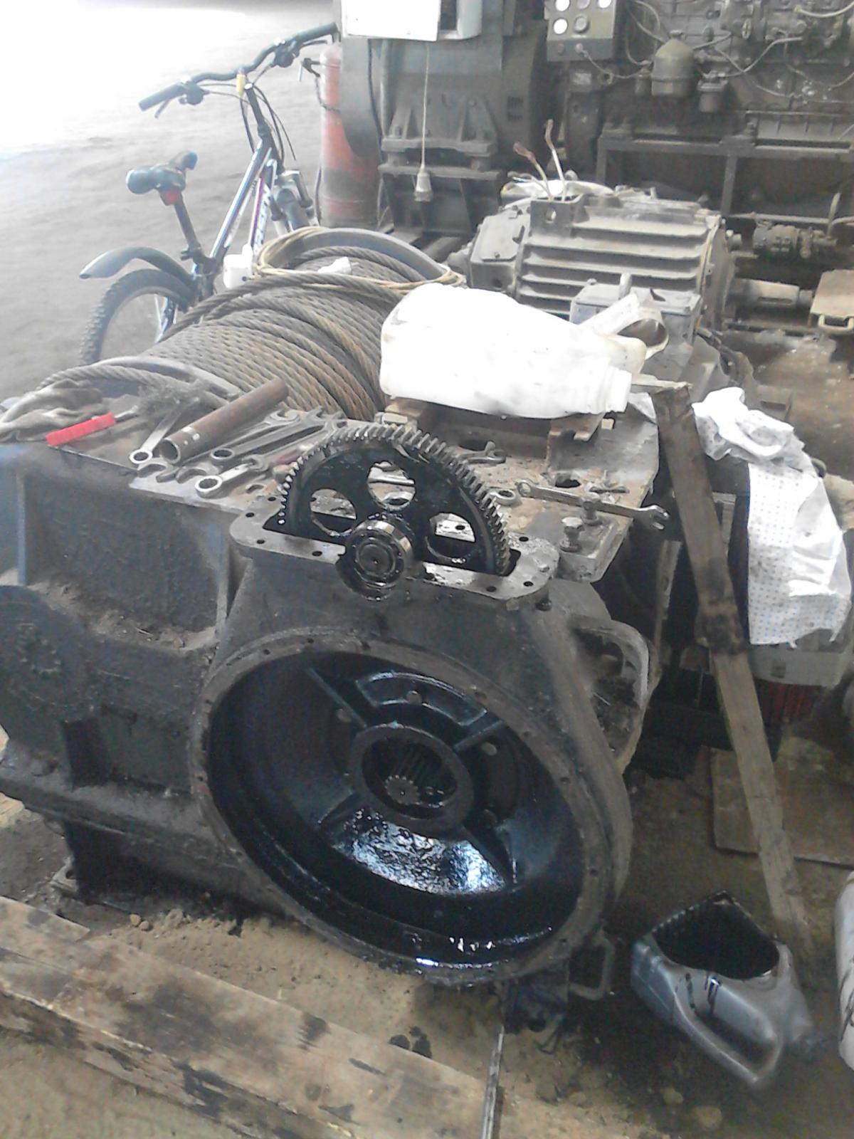

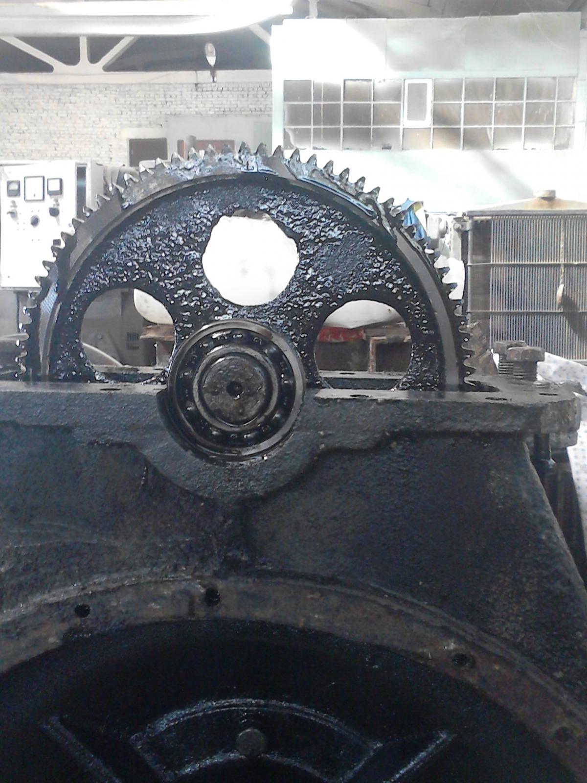

Mot72 Опубликовано 28 мая, 2018 Жалоба #388 Опубликовано 28 мая, 2018 Добрый день! Может есть у кого чертёж для МКГ-25 БР необходимо зубчатое колесо от редуктора многоскоростного грузовой лебедки, микро подъема Z=84 зуба, фото прилагаю

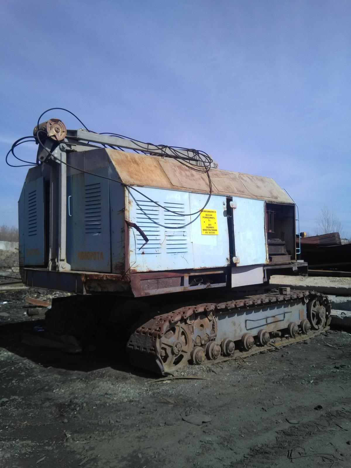

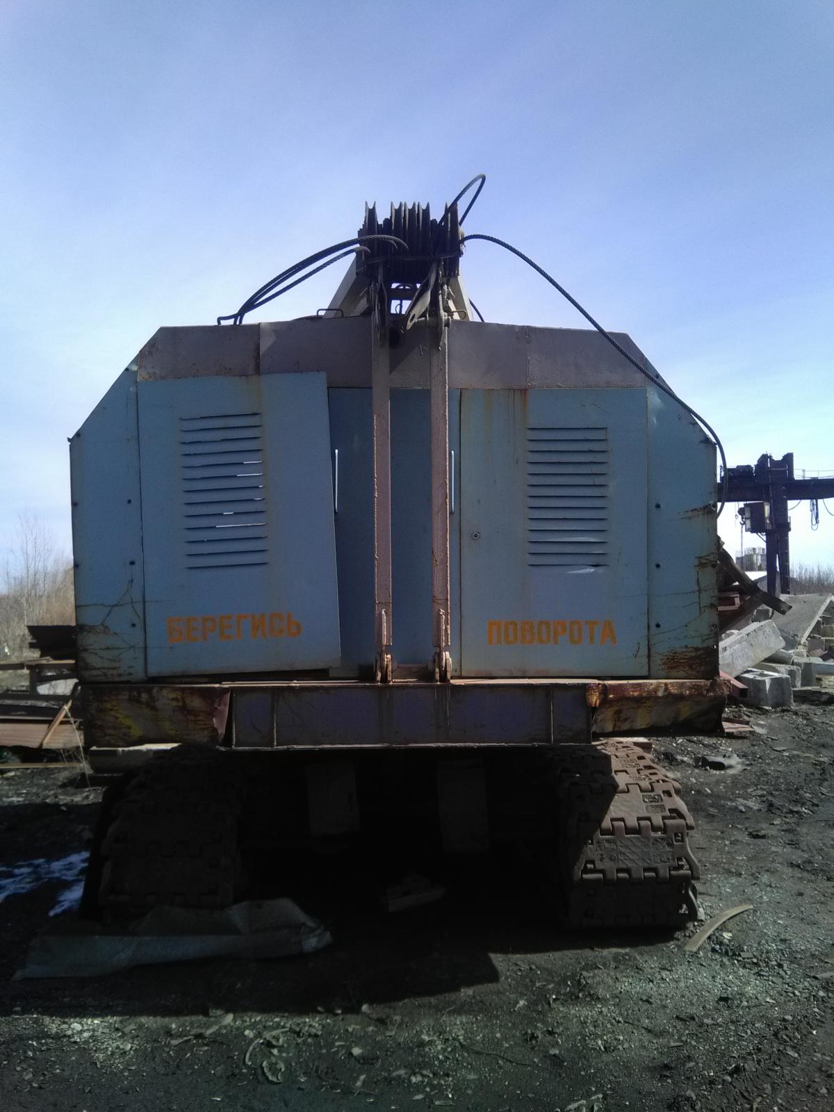

Antcranes Опубликовано 28 июля, 2019 Жалоба #393 Опубликовано 28 июля, 2019 Рдк-шки хорошие на покупку у нас в районе закончились... Собираемся помаленьку к бр-кам ))) 6

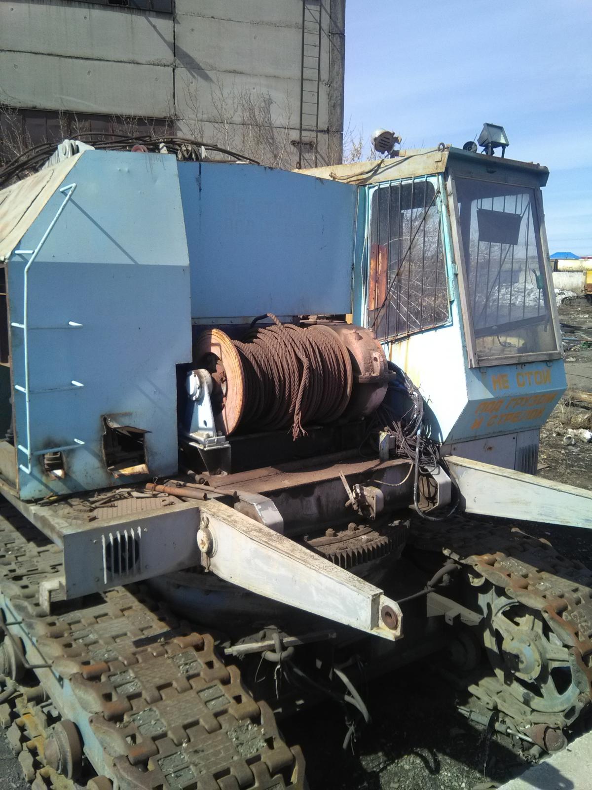

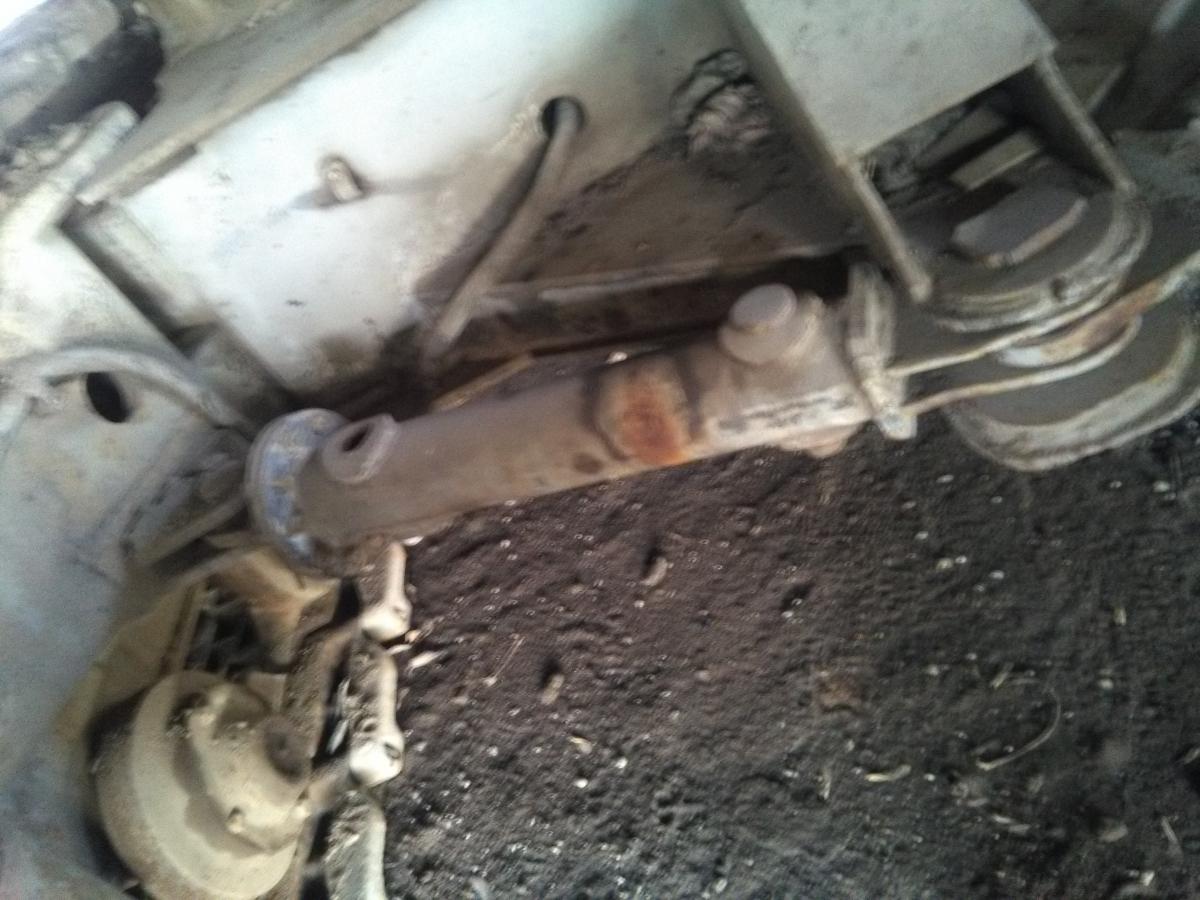

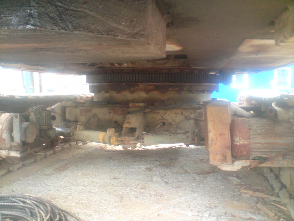

coles Опубликовано 5 августа, 2019 Жалоба #395 Опубликовано 5 августа, 2019 Всем привет! Вопрос в первую очередь крановым, да (хотя) и ко всем, кто владеет информацией) - продолжаю (потихоньку) домучивать модель крана (в частности - фиксирующих хреней гусянок в рабочем и транспортном положении)- а как производится перевод гусянок в транспортное положение (и наоборот)?Ведь, судя по фото (с форума!)) - это не гидроцилиндры, просто (тупо механически?) - по краям вставляются пальцы? 1
Vitas161rus Опубликовано 5 августа, 2019 Жалоба #396 Опубликовано 5 августа, 2019 Всем привет! Вопрос в первую очередь крановым, да (хотя) и ко всем, кто владеет информацией) - продолжаю (потихоньку) домучивать модель крана (в частности - фиксирующих хреней гусянок в рабочем и транспортном положении)- а как производится перевод гусянок в транспортное положение (и наоборот)?Ведь, судя по фото (с форума!)) - это не гидроцилиндры, просто (тупо механически?) - по краям вставляются пальцы?Все правильно, там стоят штанги с фиксирующими пальцами. А перевод в транспортное положение и обратно осуществляется ходом, я так думаю Ни разу не видел сам процесс раздвижения гусеничных тележек.На своей модели крана сделал все как у прототипа 1
Tompfmych Опубликовано 5 августа, 2019 Жалоба #397 Опубликовано 5 августа, 2019 Всем привет! Вопрос в первую очередь крановым, да (хотя) и ко всем, кто владеет информацией) - продолжаю (потихоньку) домучивать модель крана (в частности - фиксирующих хреней гусянок в рабочем и транспортном положении)- а как производится перевод гусянок в транспортное положение (и наоборот)?Ведь, судя по фото (с форума!)) - это не гидроцилиндры, просто (тупо механически?) - по краям вставляются пальцы?Включает одну гусеницу - складывается одна сторона, потом так же со второй 1
Antcranes Опубликовано 5 августа, 2019 Жалоба #398 Опубликовано 5 августа, 2019 Именно так и есть. Расстопорил одну сторону и ей ходом вперед. Она складывается. Фиксируешь пальцем. Так же вторую. Расклад все так же, только ходом назад 2
coles Опубликовано 5 августа, 2019 Жалоба #399 Опубликовано 5 августа, 2019 Все, спасибо!) примерно так и думал...
Antcranes Опубликовано 5 августа, 2019 Жалоба #400 Опубликовано 5 августа, 2019 Вот такой там механический телескопчик 2
