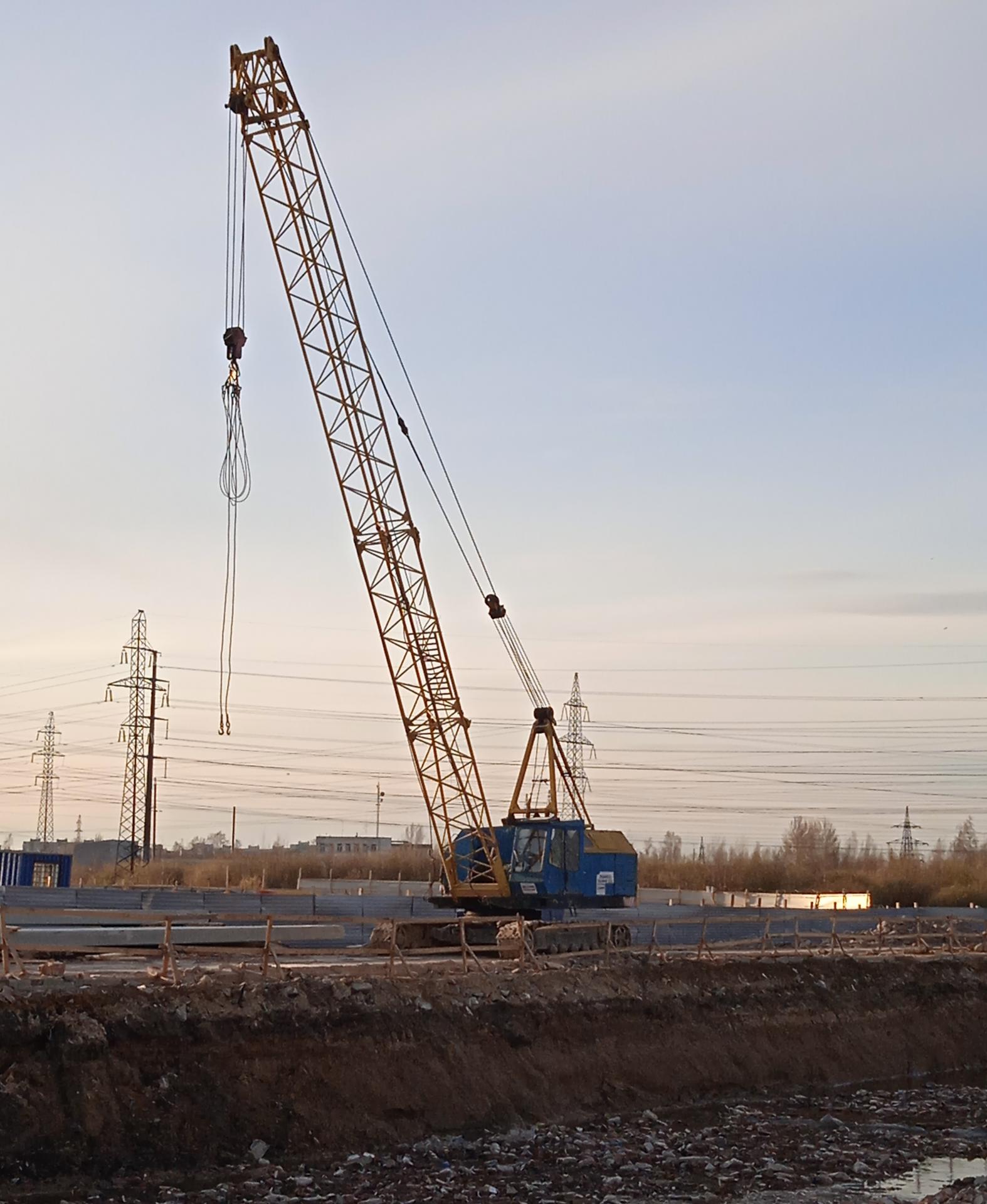

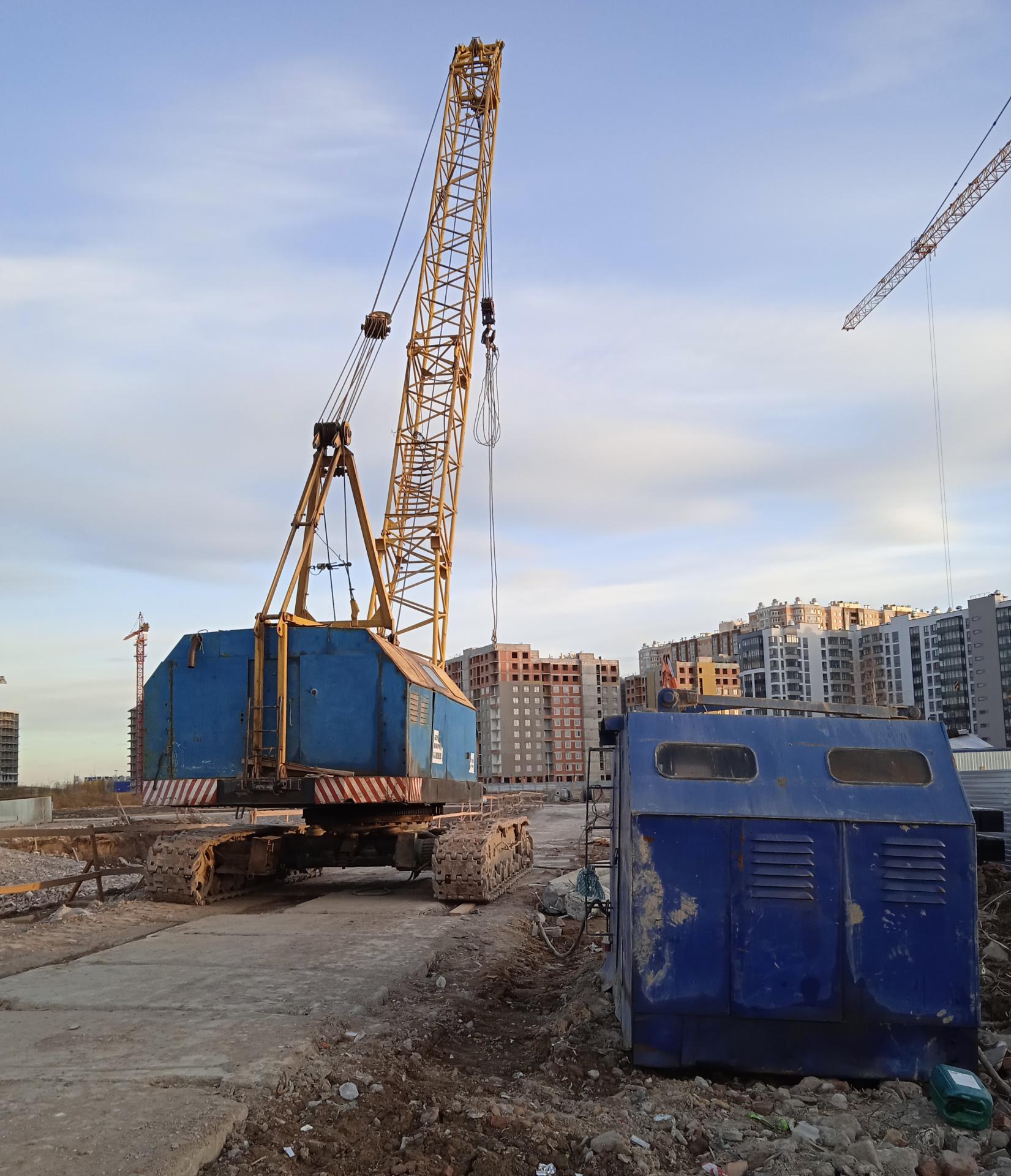

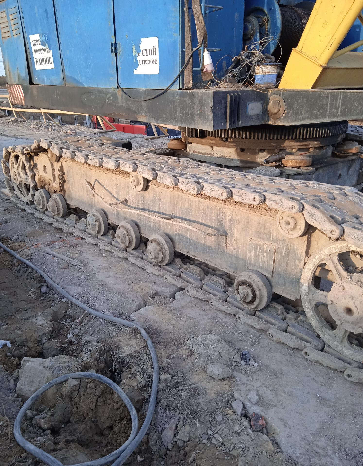

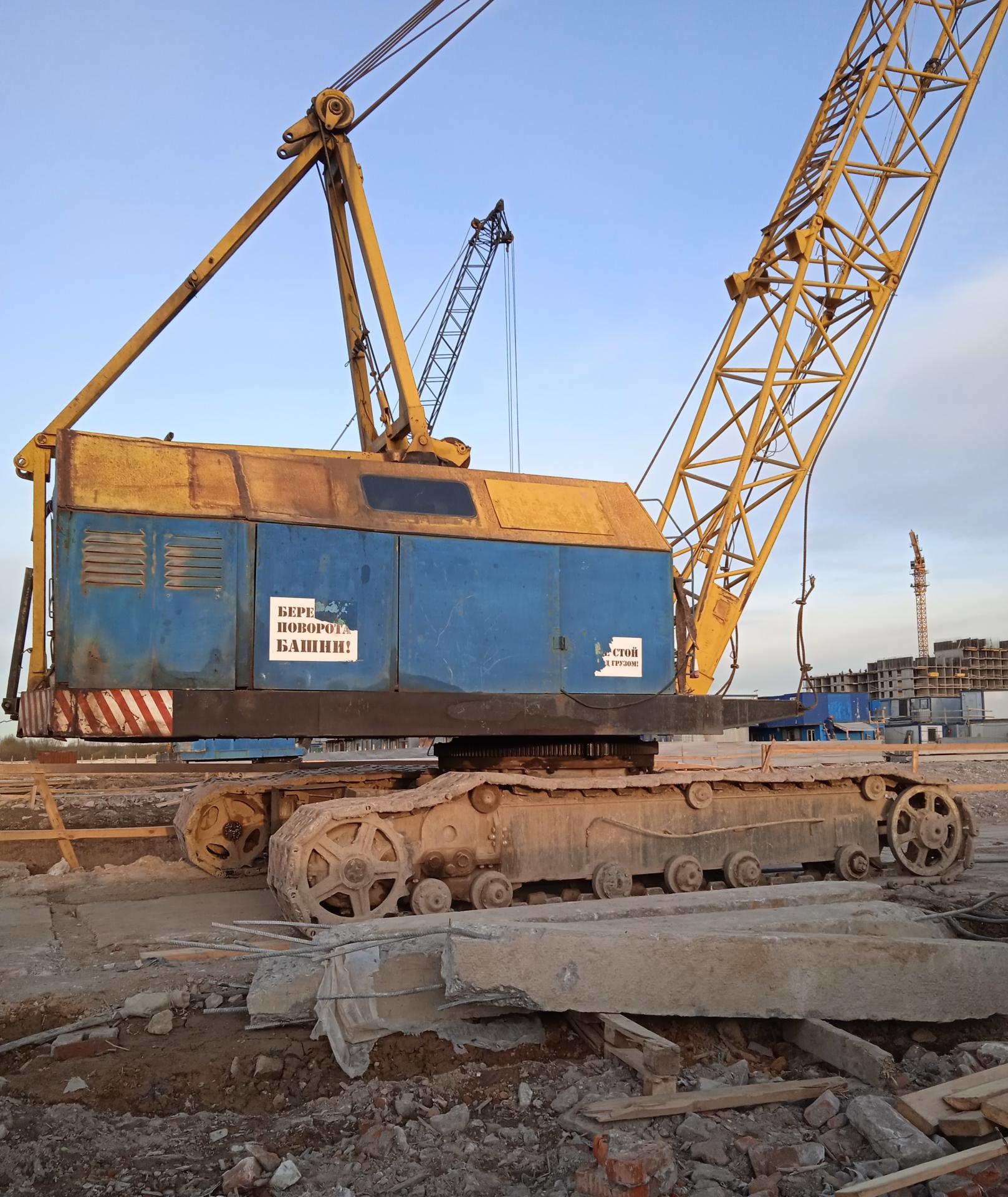

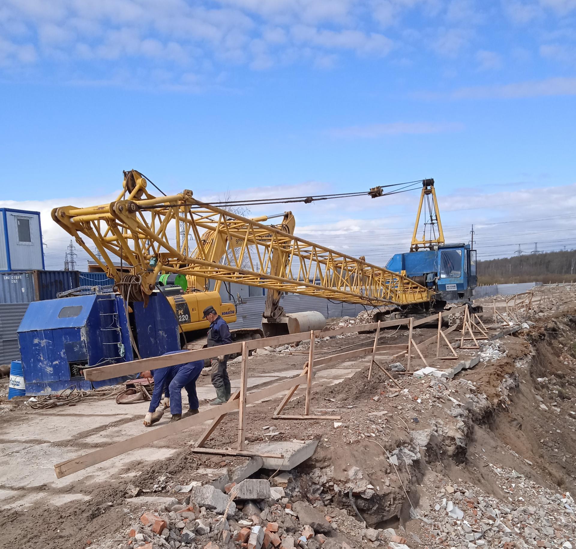

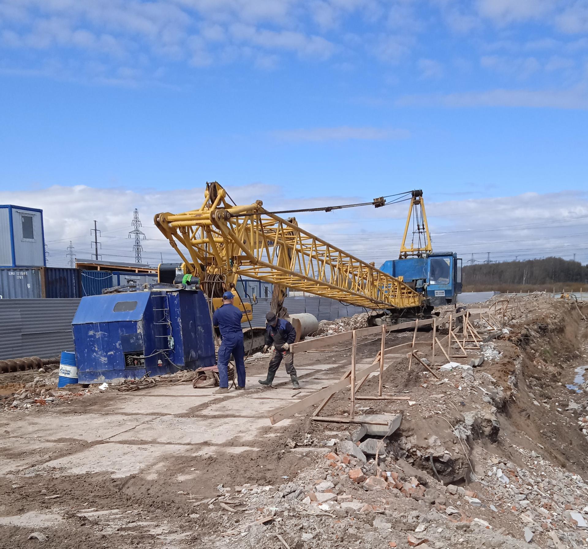

МКГ-25БР, работавший 2,5 года назад в пригороде С-Пб на подаче свай на пару с 25.01 из соседней темы.
Ходовая убита напрочь, на правой стороне отсутствует 2 пары катков с рассыпающимся подшипником на переднем, вдобавок на нём похоже размолотило муфту привода генератора (везде вокруг крана валялись рваные планки) и он работает на кабеле от рядом стоящей станции, сделанной из куска машинного отделения МКГ. Грузовой канат у него постоянно закручивался, машинисты несколько раз клали стрелу и раскручивали "мертвяк", потом перепасовали на 4 нитки, но помогло не очень, похоже лопнул сердечник каната.
Вообще надо сказать ходовая у МКГ откровенно слабая, спаренные маленькие катки постоянно рассыпаются, не выдерживая вес даже пустого крана, о том чтобы кататься с грузом тут особо и говорить не приходится. К тому же ходовые редукторы часто летят, слабоваты они для этого крана, особенно если в грязь лезть. У спаренных тонких звёздочек ресурс тоже низкий, учитывая что они работают, нажимая на трак через его окно и через затылочную часть, а не через клык как на РДК. Открытые тормоза хода тут тоже огромный минус. Этому крану только стоять на монтаже с БСО на ровном чистом месте, постоянно ходом он ездить не любит.

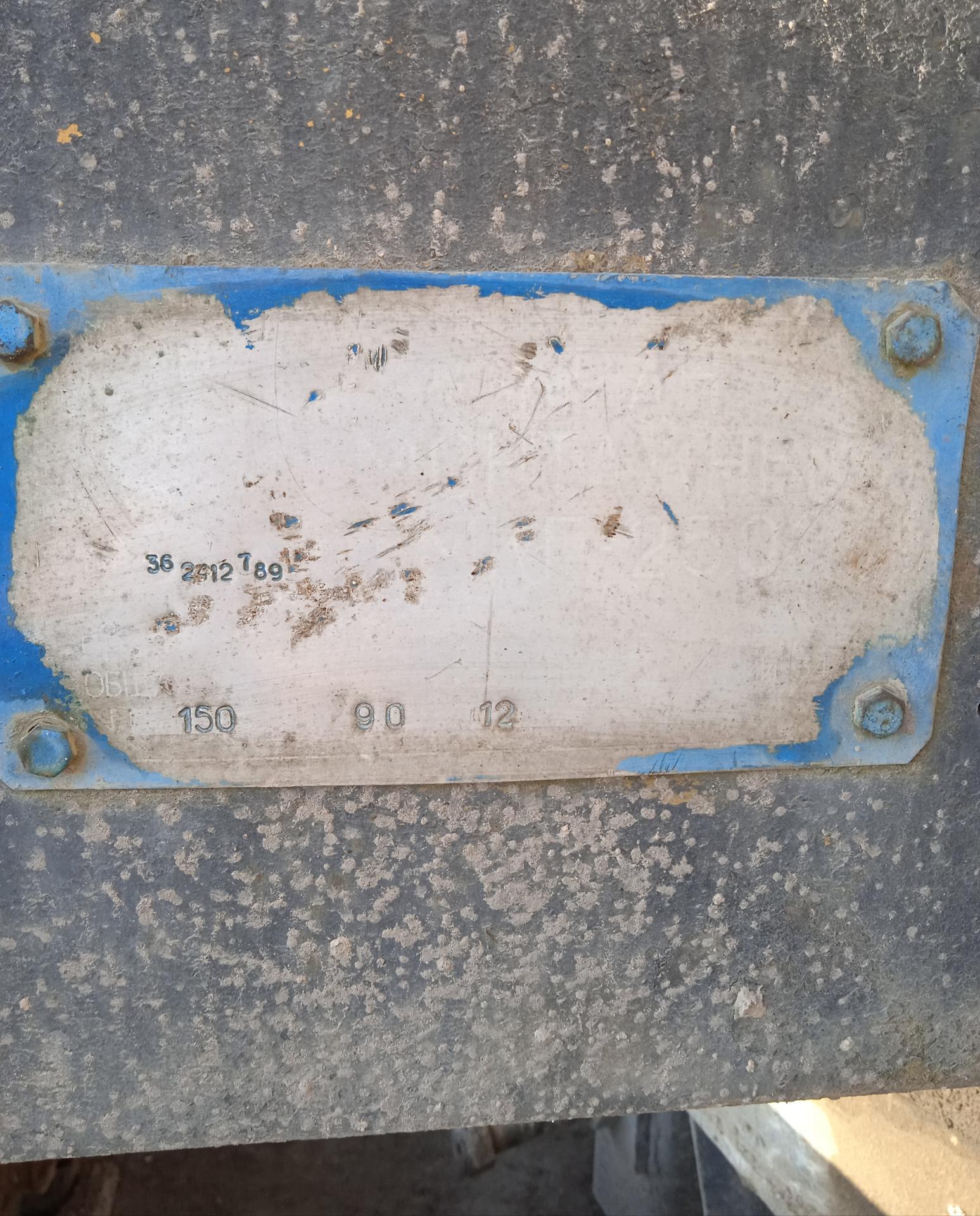

Шильда от 25.01 на нём явно была повешена ради постановки на учёт, возможно кран собран из кусков и зарегистрировали по тому, на который были документы. Поэтому скорее всего по документам он проходит как 25.01.
  • Like 9

Мдаа уж. Помню, в самой середине девяностых, наблюдал работу СКГ-631 с башенно-стреловым подобным образом - от внешней дизель-генераторной установки. При этом кран катался на приличное расстояние по площадке. Уж не знаю, не согласовали подключение или ещё чего, но кран работал сжигая соляру, при этом привязанным в плане передвижения к шнурку. Правда, 631-му простительно, по причине конструктивного отсутствия встроенной ДГУ...
А что касается ходовки, то мне ещё сдаётся, катки на такой гусенице активно убиваются заездами на трал и съездами с него. Особенно если трал высокий. И в особенности, если 2,5 шириной :smile:
Я с СКГ дел не имел, но если напряжение в сети только 380, то на ход не хватит, ходу обычно надо не ниже 400.
На трал заехать и съехать это одна минута, тем более заезжают на сведённых гусянках. Здесь проблема именно в слабой несущей способности таких катков, которых тут на 2 больше чем на РДК и при меньшем на 6 тонн весе крана. И катки при этом спаренные.
Да понял что имеется в виду. У РДК идут две балки в составе подгусеничной балки и между ними посередине здоровый каток, у МКГ балка и два маленьких каточка по бокам. Естественно эти каточки рассыпятся быстрее. Пишу о том, что когда кран заезжает на трал получается момент когда вес крана приходится +/- на одну пару катков. Думается катки РДК именно здесь очень сильно в выигрыше. Ну и если трал шириной сильно меньше гусениц (а у МКГ в транспортном 3200) - внешние катки как бы разгруженные получаются, так?
Что касается напруги, это к МКГ относится? Просто крайне редко видел чтобы в городе тем же РДК запускали дизель, в том числе и катаются от кабеля.
Не нашел именно перевозку МКГ на трале 2,55 без уширителей чтобы проиллюстрировать (хотя на трапах уширителей нет в любом случае). У РДК висит пол гусеницы, ширина крана тоже 3200 в транспортном

Нет, не так, на низкопольный трал, как на последнем фото, часто заезжают вообще как по ровному, выложив аппарели брусьями и подсыпав земли на объекте. Да и там нагрузки максимум на середину балки, когда в эксплуатации рассыпаются всё катки, даже под ходовыми редукторами, где у МКГ катков 2 пары. У рдк-овских катков от езды раскатываются реборды, а тут они сами разваливаются.
Конкретно в Питере работающих на объектах РДК на кабеле я не видел уже тысячу лет, все на дизелях, хоть шпунт, хоть сваи, хоть монтаж с гуськом. На кабель от привозной ДЭС ставят, если генератор или дизель накрывается. На получение электроэнергии от заказчика надо договор и кучу согласований, кабели воруют по-чёрному, с дизелем в этом плане проще. Солярка только дорогая нынче. Вот в Пскове и Великом Новгороде почти все РДК на объектах на кабеле, но у них в основном монтаж и работы ходом почти нет.
Сейчас прочитал в теме про РДК Ваш рассказ про тралы на которых возят у вас. Да, трал с передним заездом пожалуй очень облегчает жизнь применительно к гусеничной технике. Ну а в регионах...в регионах возят на чём придётся, конечно. Как вам загнать РДК на МАЗ-5247? С его трапами-культями и горбом над колесами. Там сам факт погрузки сродни восхождению на Эверест. Так заехали ещё и со снятой стрелой на это чудо. Горку насыпали только. Впрочем, там где происходило дело, "пузотёрке" въезд заказан.
Сколько городов, столько и особенностей. Был на самом деле удивлён что у вас стоит проблема воровства кабелей, даже у нас уже давно прошли времена когда сварочник и кабель от крана в конце смены цепляли к гаку и поднимали, чтоб "ноги приделать" было тяжелее. Да и охотники за цветметом не дураки, зачем, когда есть куча мест, где достать, особенно зимой, много проще, дачные массивы те же, коих у нас множество.
