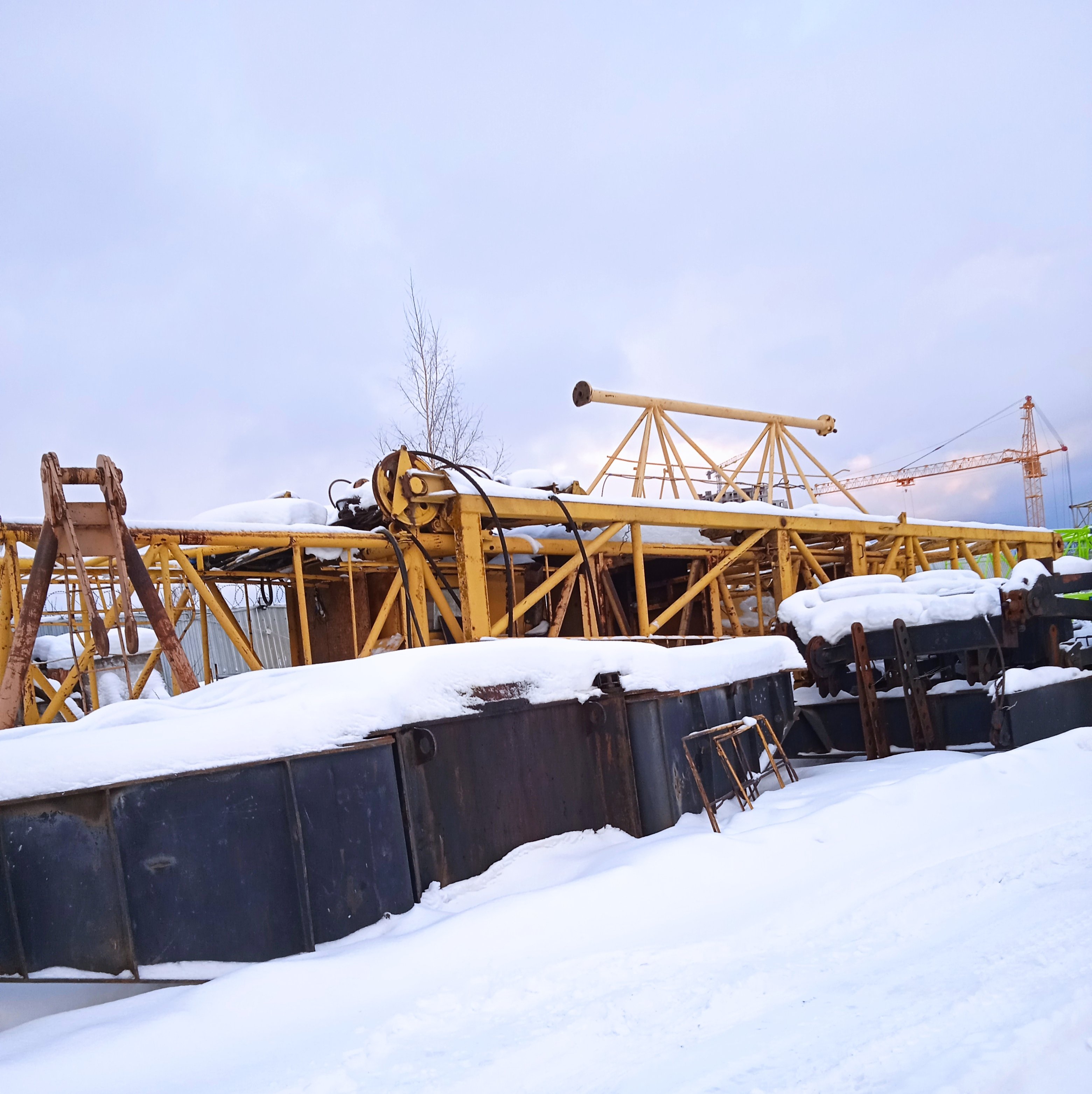

    Небольшой наружный обзор работавшего со мной по соседству 25.01 из питерской "Статики Инжиниринг". Честно говоря, кран внешне довольно хлипкий и "сырой", "детские болезни" с рассыпающимися катками и их подшипниками, которые были на 25БР, так и не устранили. Поворотный круг диаметром меньше, чем на РДК, при этом центр тяжести выше, эти краны не переносят перегрузов, поэтому они обычно только где-то на монтажах стоят. Открытый тормоз хода это тоже "шедевр", замерзает зимой и в грязь из-за таких тормозов не лезут. Проушины стрелы под пальцы диаметром меньше, чем на РДК. В общем, РДК лучше.
