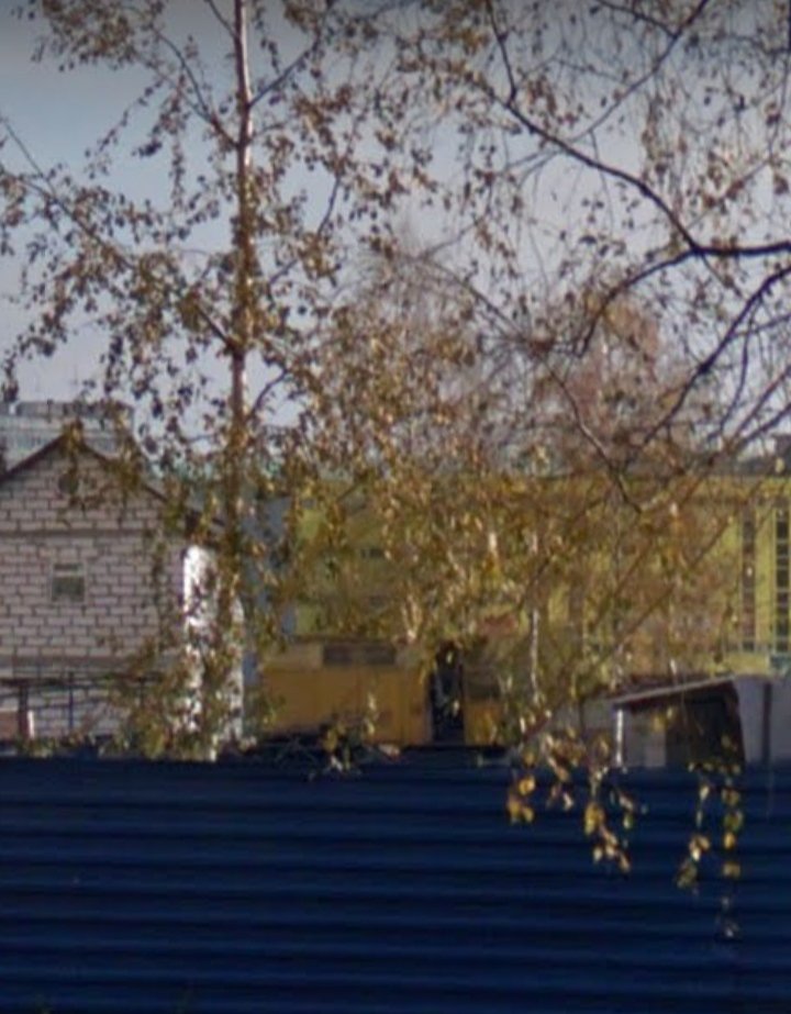

Да, может и этот. Он мог в ремзоне стоять, в 2014-м они РДК на улице по-крупному не ремонтировали, загоняли в ангар, там же и красили. У них на объектах работают только 2 крана - 007 и 232, там машинистов 3 человека, один на базе, два на объектах (когда есть объекты). У них ещё есть кран с красным боком, на сканах с летних панорам виден. Сейчас может его рядом с 236-м поставили без стрелы. Похоже это тот розовый 250-3, которым они прошлым летом забор ставили на въезде.

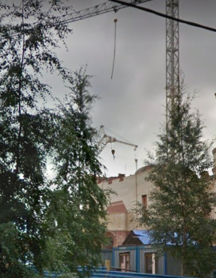

Мотался сегодня к бывшему питерскому Тресту-102 и наконец-то залез на железнодорожную насыпь и прошёлся по ней 100 метров, чтобы сделать максимально возможную панораму базы (не знаю, почему не додумался до этого раньше). Сподвигли меня на это кадры с Яндекс-панорам этого лета, где оставшиеся 6 штук бывших трестовских кранов стоят на базе в собранном виде со стрелами (плюс ещё один стоит мёртвым грузом на бывшем заводе ЖБИ в Старопаново на Рабочей улице, единственный трестовский кран, у которого остался гусек. Правда сгорел генератор)). И ещё один с номером 007 так же стоял на объекте на Софийской улице. Фотоообзоры по этим кранам я делал. Короче говоря, сейчас 007-й стоит на базе, увезли его с Софийской аж в ноябре, когда работы закончили в августе, видимо "жались" на перевозку и ожидали другого объекта, пока там кран не стал мешать. Разутая "единица" в родной ГДР-овской краске так и стоит уже много лет на одном месте, работая только на погрузке стрел, плотов и пригрузов к давилке (хотя мне кажется, что она нерабочая, второй кран там явно собран ей на замену). На шаланде кстати лежит стрела с отстыкованным оголовком, обычно так возят, когда оголовок с гуськом, но они видимо отстыковывают, что со стойкой лёжа она в габарит по ширине не помещается. Несмотря на отсутствие гуськов, стойки они упорно не хотят снимать, предпочитая мучения при монтаже и перевозке.... Без стрелы с поднятым порталом это похоже 232-й кран, они видимо перекрасили технику, чтобы убрать прежнюю символику Треста-102. В общем как-то так всё. Похоже у них только один кран где-то на объекте, всё остальное стоит. Юнтанн видимо стоит с лета. Коллега Alex178 пусть переместит в профильную тему по организациям. "Машека" у них кстати "жива", на фото видна, попала в кадр.

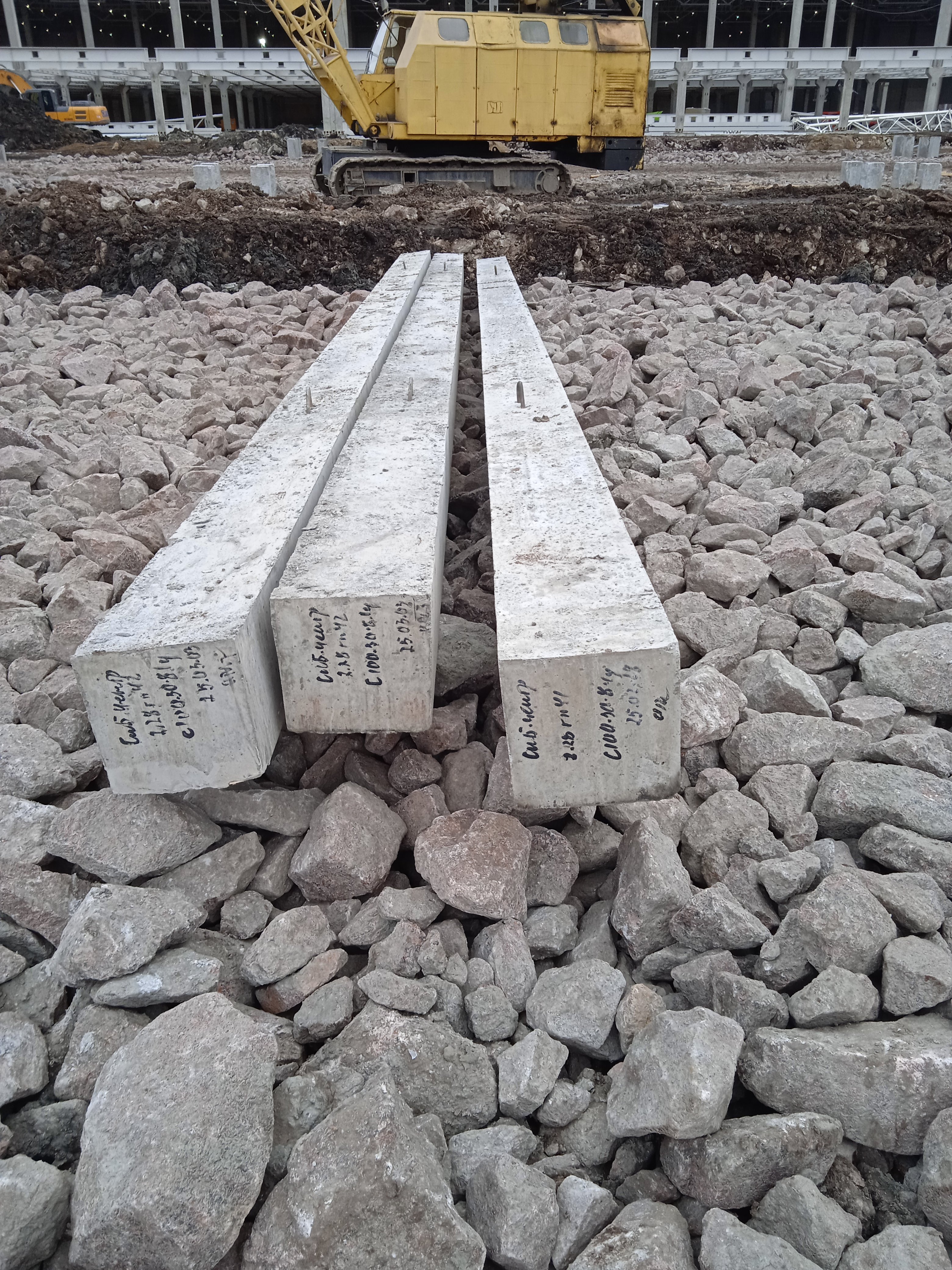

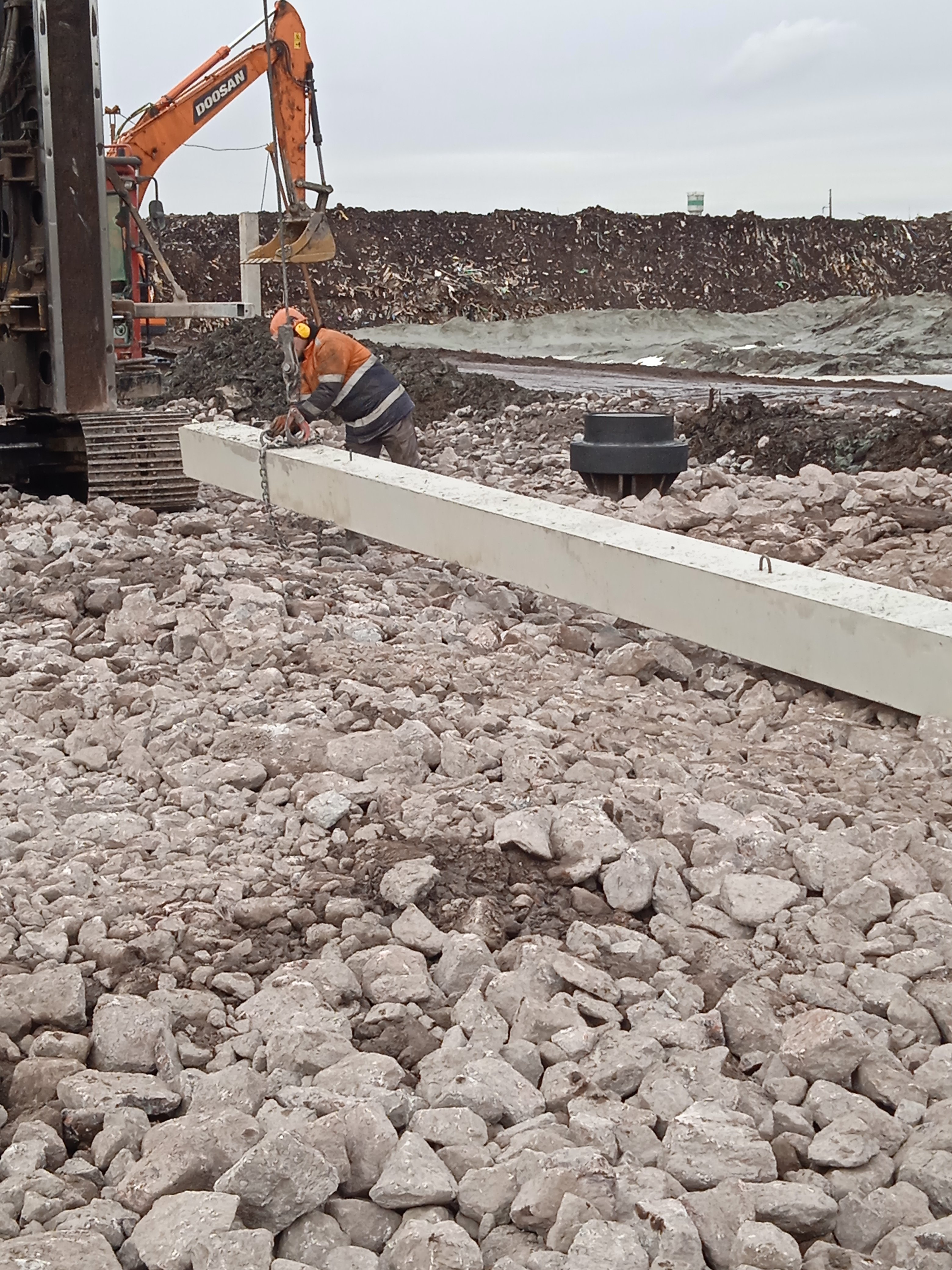

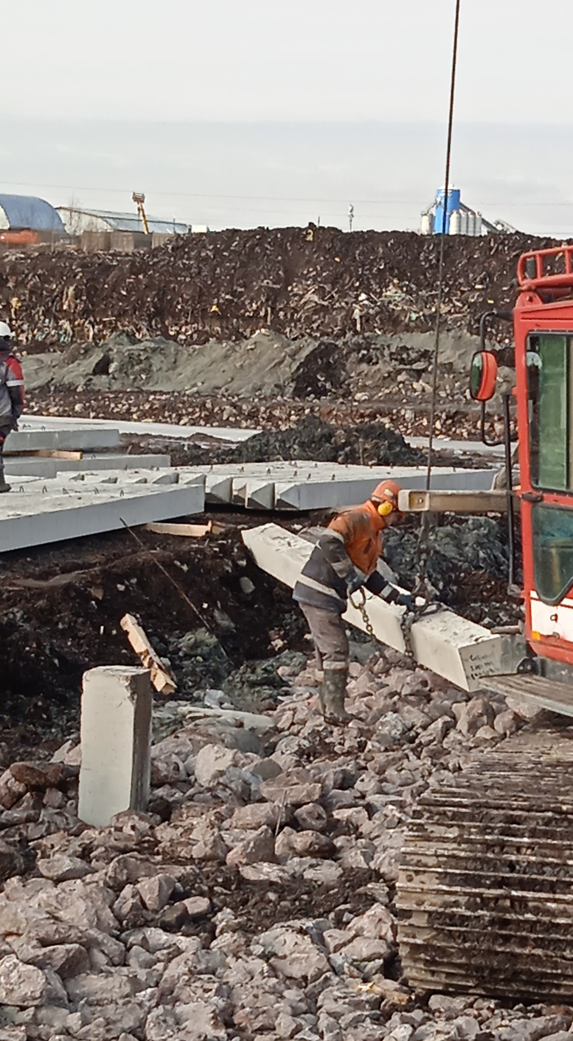

Немножко "наших баранов". Завозил этот 250-3 на объект в начале февраля и вывез в начале августа, полных полгода кран оттарабанил на одном объекте, сначала на подаче свай, потом на испытаниях и в конце я вышел на 3 смены разобрать буровую и погрузить испытательное оборудование. Поменял дизель, прежний жрал масло и постоянно солярка попадала в поддон, повышая уровень масла, чего только не делал, подозрение на трещину в ГБЦ по топливному каналу обратки форсунок, хотя обе головки на дизеле опрессовывал и ничего не нашёл. Теперь ждёт покраски.
