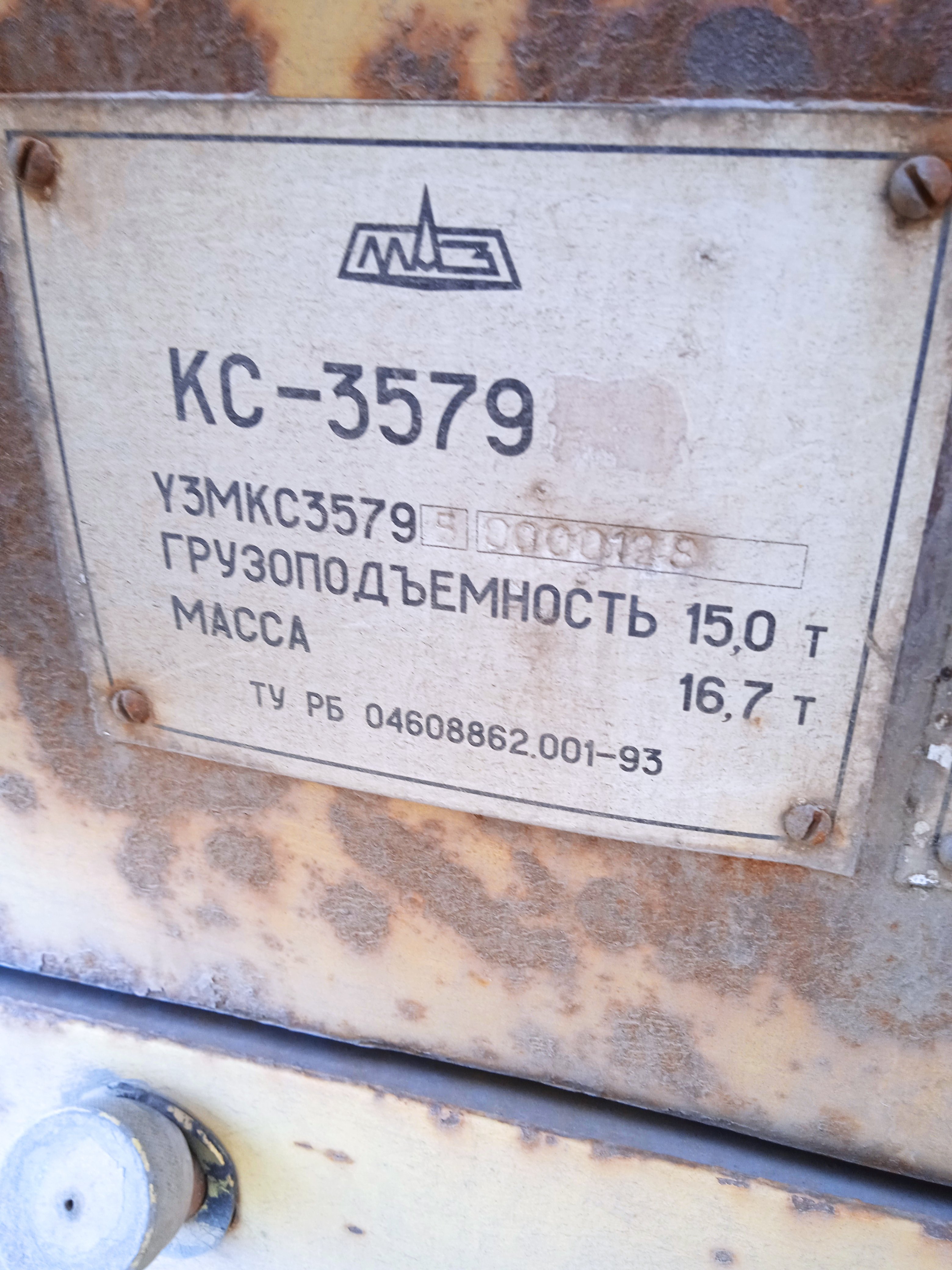

  3. Ленинградская область, г. Кировск, Железнодорожная улица, территория стройбазы "У-дачи". Видавший виды 3571 1983 года с разбитым "скворечником", но зато с читаемой шильдой и новомодными светодиодными фонарями от УАЗа (один, правда, уже битый).
  4. Ленинградская область, г. Кировск, Железнодорожная улица, территория стройбазы "У-дачи". Тот же 4572, что я фоткал прошлым летом (фото на предыдущей странице) за год капитально зарос кустами, что даже колёс не видно. Явно своё отъездил и своим ходом уже не поедет, его уже потихоньку "бомбить" начали, визуально пока по крановой части. Шильда на "скворечнике", увы, отсутствует, ещё прошлым летом заметил.

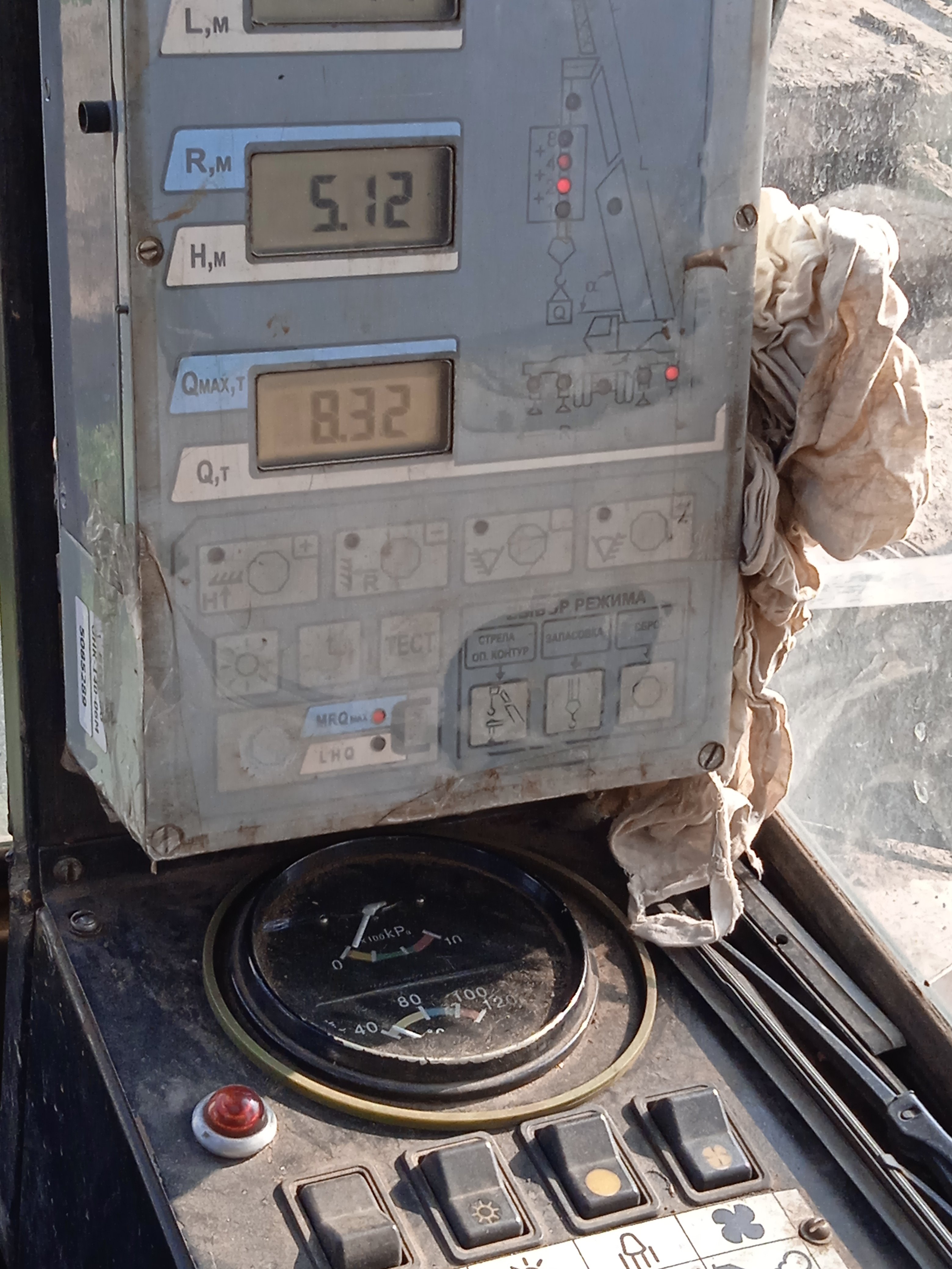

    В машинном отделении на растяжке к стреловому канату крепится датчик указателя грузоподъёмности, он считывает усилие в стреловом канате и выдаёт показания на дисплей. Но это у тех, у кого есть такие приборы, например в вашем любимом Тресте-102 все краны работали без них. Да и вообще ни разу не видел, чтобы у кого-то на этой "балде" был рабочий концевик предельного груза. На задней стенке кабины в машинном отделении стоит вот такая коробка-блок обработки данных, которая преобразует сингалы от датчика, а внизу с тумблером родной ГДР-овский монтажный блок с переключателем положения "монтаж-работа". В монтажном положении все концевики отключаются, вот именно так и ломают блочки на стрелах и гаках и гуськи назад запрокидывают.
