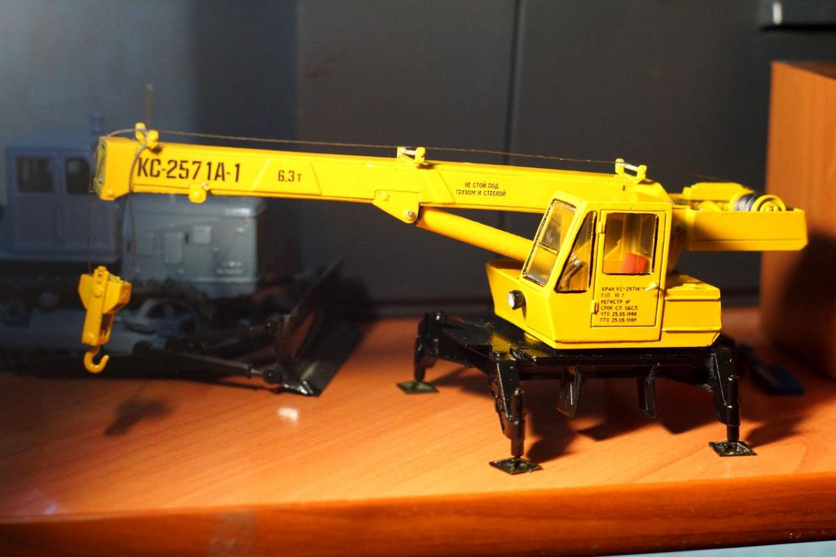

coles Опубликовано 5 сентября, 2014 Автор Жалоба Опубликовано 5 сентября, 2014 ну , НУ, нуДа не до ПаСТЕЛЕЙ сейчас)) - пока снега нет - рыбалка, охота, дача, грибы, ягоды да и работу никто не отменял))Пока вот думаю - шасси удалось заполучить со складов Госрезерва, стояло в крытом ангаре - сохранилось на 5 с + - ну как вот его пачкать и старить? - жалко-же...) 2

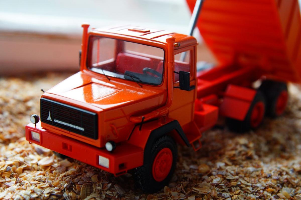

S.T.A.L.K.E.R. Опубликовано 5 сентября, 2014 Жалоба Опубликовано 5 сентября, 2014 Сколько не откладывай, а начинать надо)))) 1
Poganec Опубликовано 5 сентября, 2014 Жалоба Опубликовано 5 сентября, 2014 Начни с попрощё, чего нибудь
Anatoliy Опубликовано 5 сентября, 2014 Жалоба Опубликовано 5 сентября, 2014 Сергей! парни правы! у вас же столько журналок выходит - возьми какой то трактор или бортовой поменьше-попроще ... и терзай!

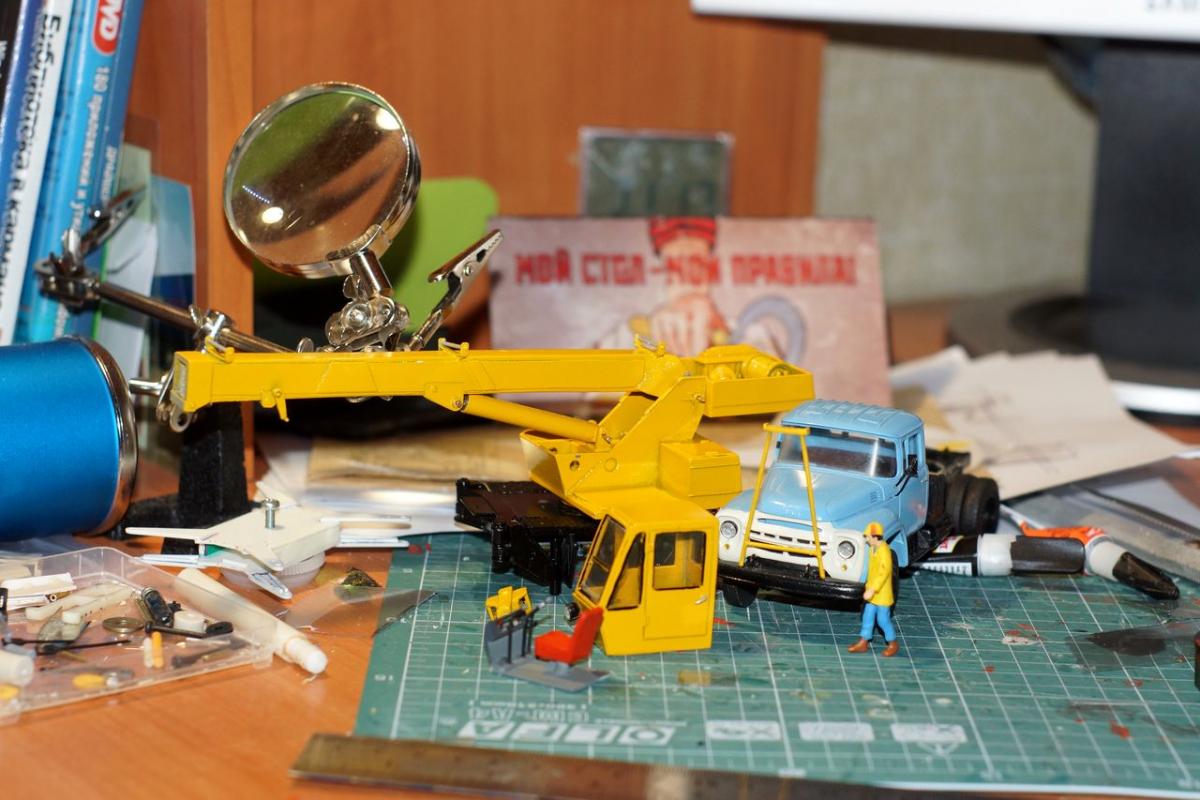

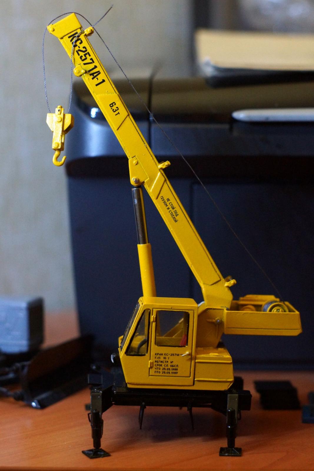

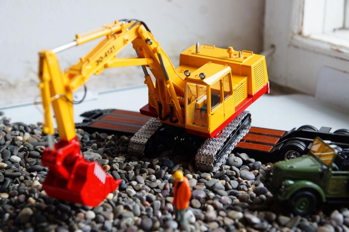

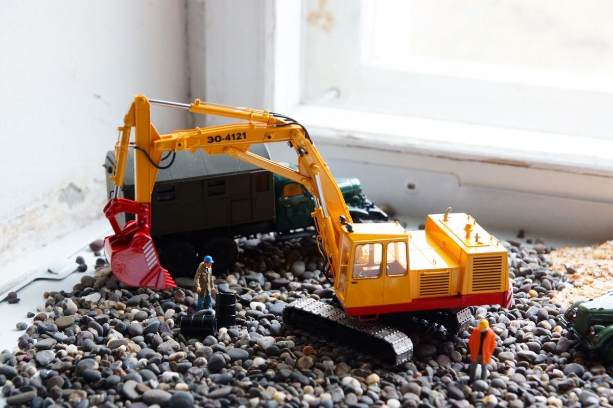

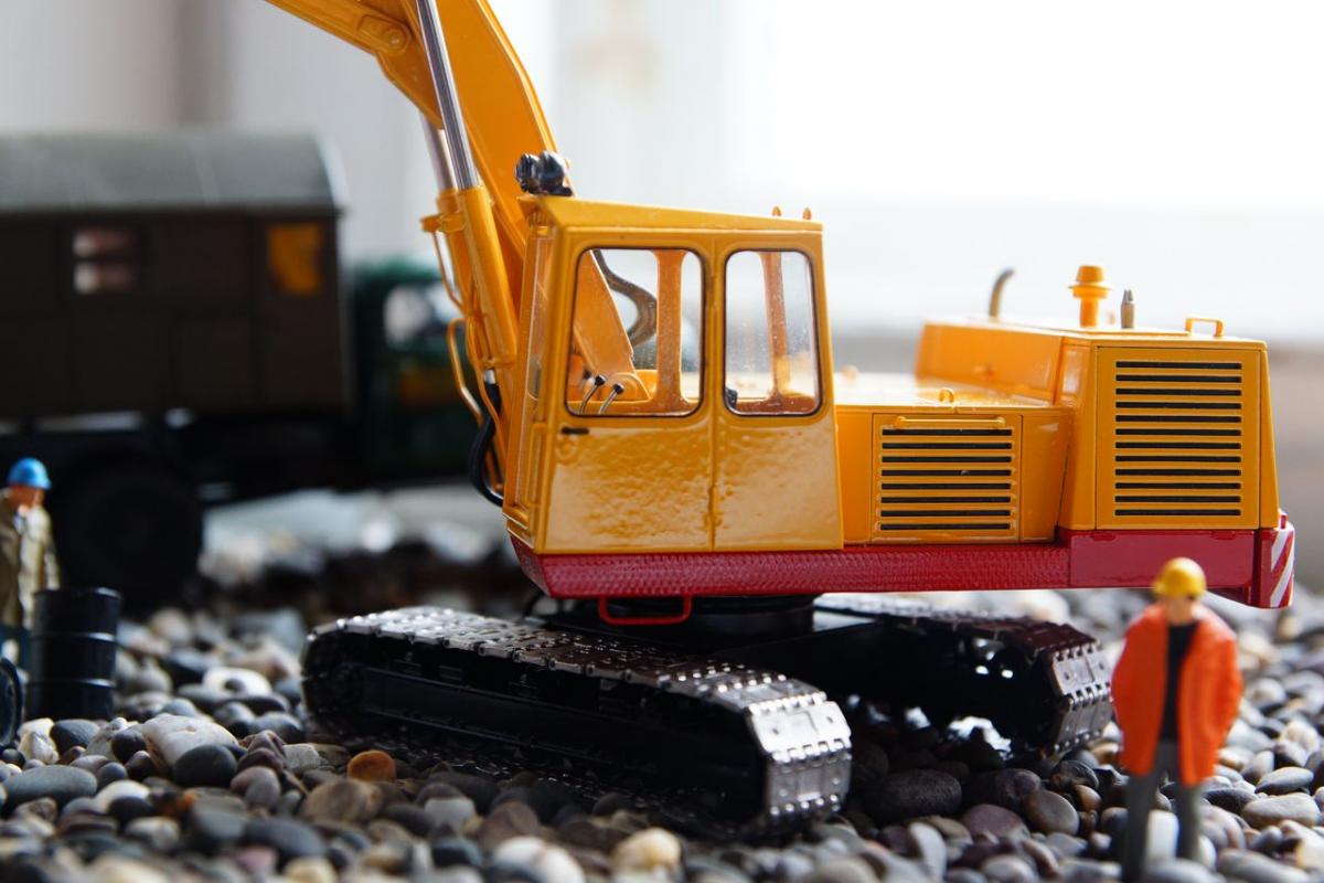

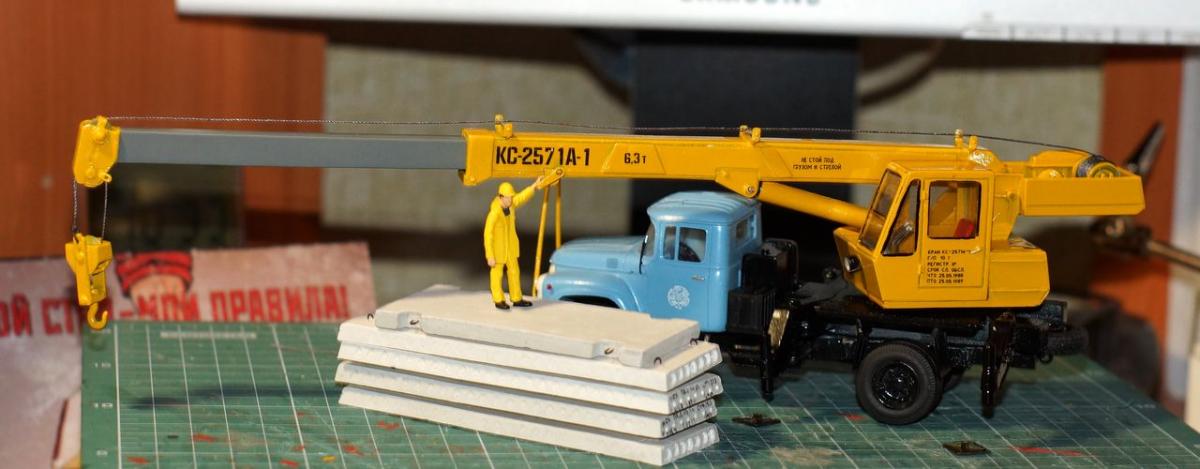

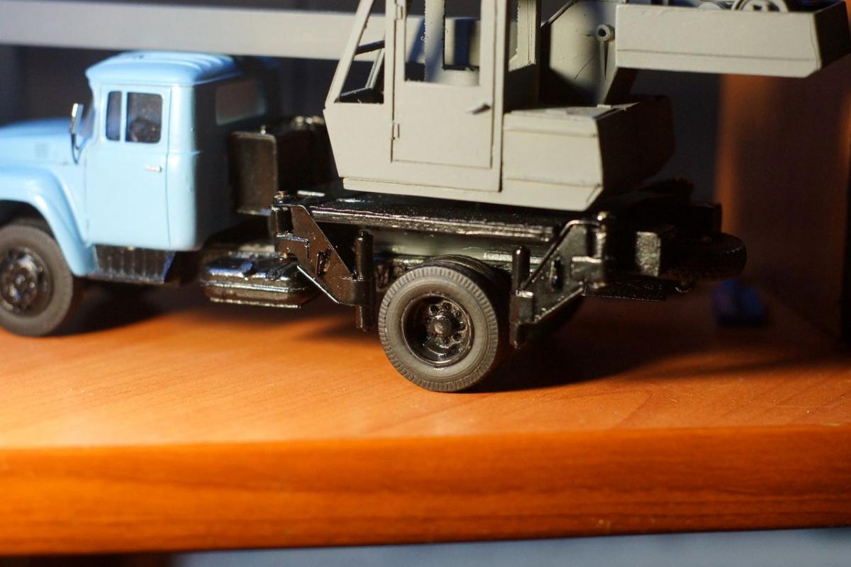

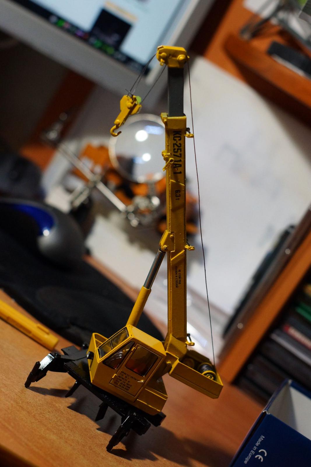

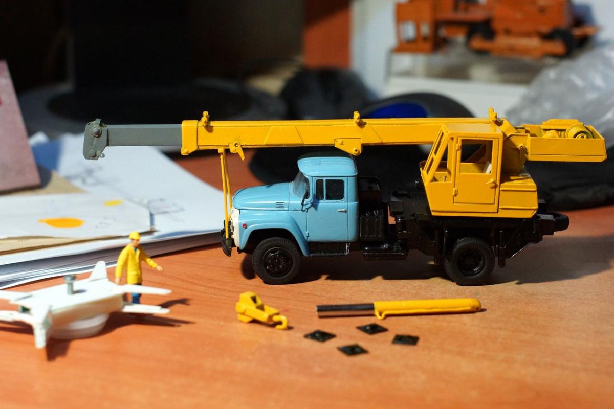

coles Опубликовано 8 сентября, 2014 Автор Жалоба Опубликовано 8 сентября, 2014 А тем не менее....детальки превращаются... ....Стрелу пришлось с обратной стороны подкрасить, сушится...хотел с ней уже примерить... 5

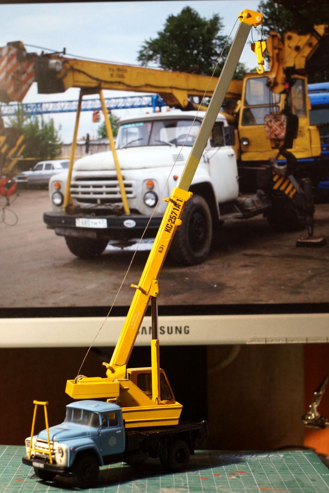

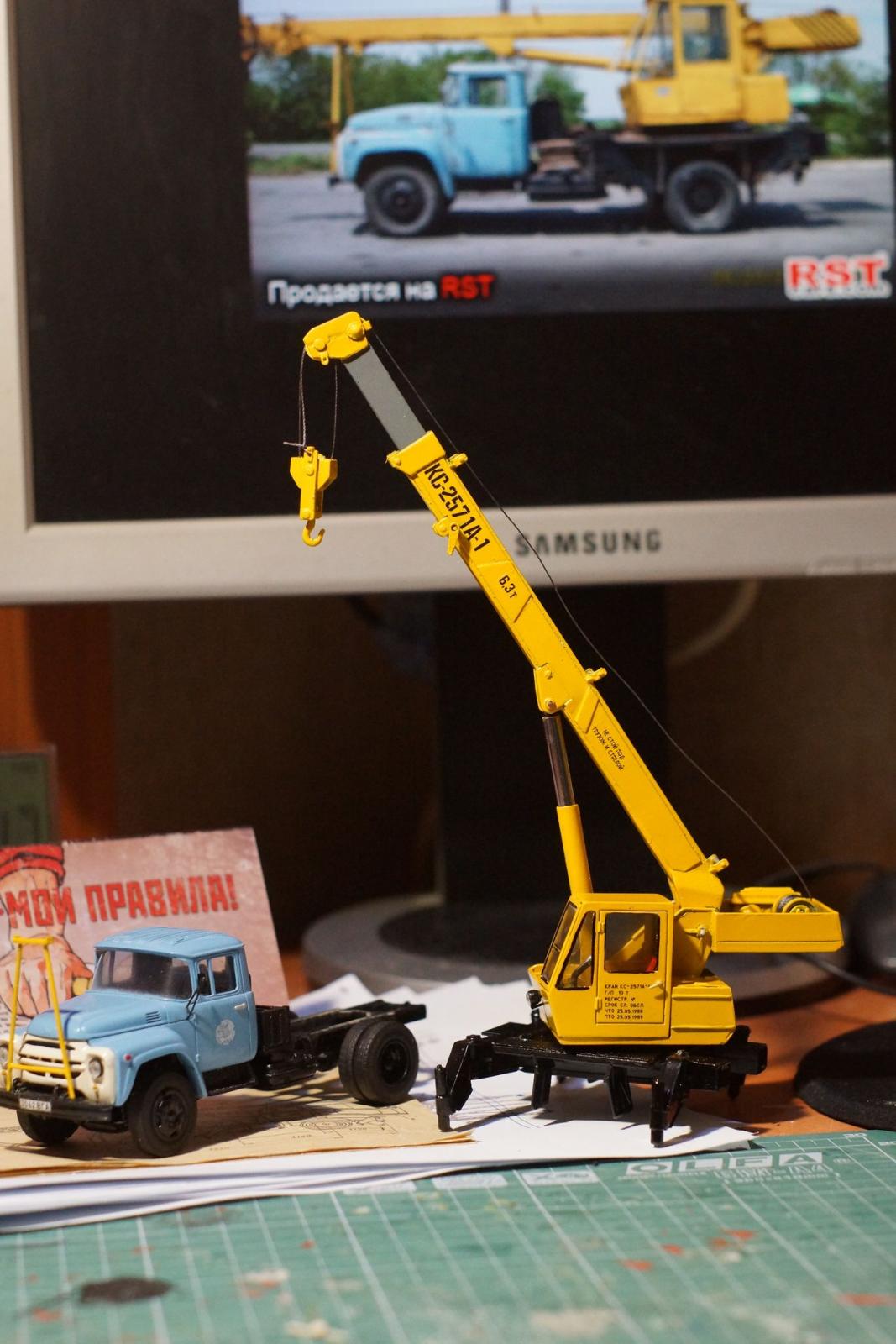

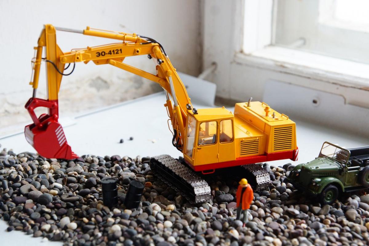

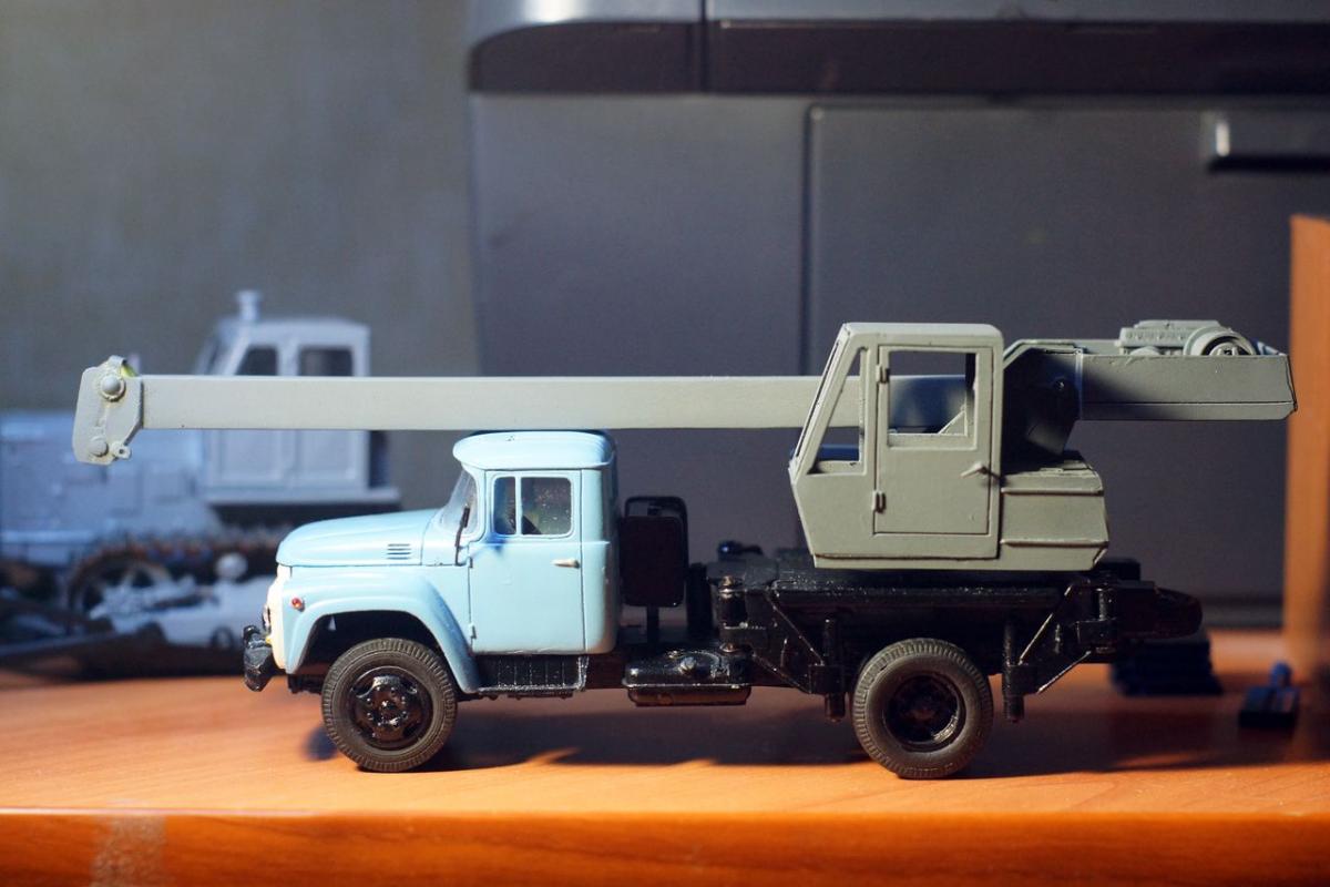

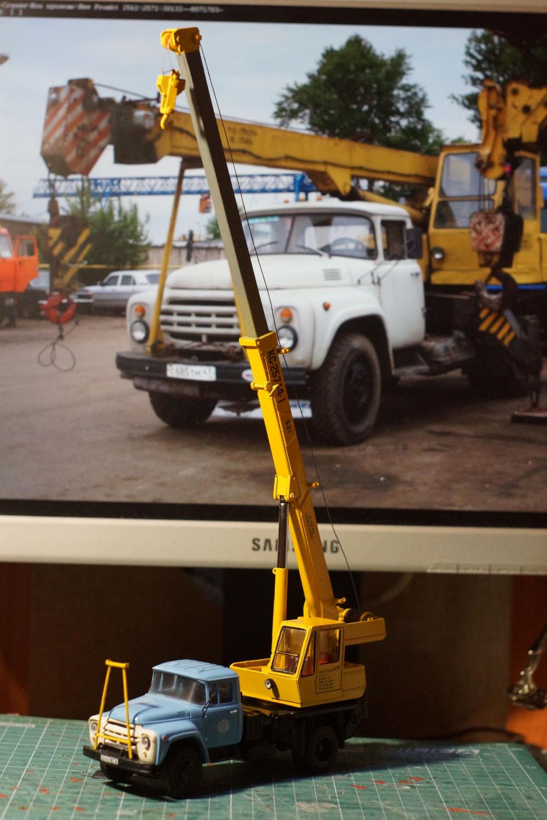

coles Опубликовано 9 сентября, 2014 Автор Жалоба Опубликовано 9 сентября, 2014 ...примерка стрелы..А по конкретно этой модели, если тока колеса испачкать, как на фото (не мое - вроде Алексея)):
Poganec Опубликовано 9 сентября, 2014 Жалоба Опубликовано 9 сентября, 2014 Ты ничего не перепутал?)))Ничего не перепутал ,как раз процесс изменение оттенков краски ,и и есть модуляция ,если по простому выступающие части, и середина должны быть светлее ,а углубление и по краям плоскости темнее.Вот к примеру я танчег красилЭто для того чтобы модель смотрелось выпуклой ,живой ,не плоской игрушкой. Достигается ,либо подмешиванием светлого ,либо тёмного оттенка. нанесение сколов и запыление моделиРано ,сначало фильтр ,Просто жидко краску завёл 1 к...... , короче кисточку в масляной краске помыл в крышке с уайт спиритом .И этом обкрасил кисточкой.(для чего ищи в интернете) стачало сколы . потом внимание ,новое слово ! Смывка это разными масляными красками наставил точек, и тут же смыл кисточкой с растворителем. Имитирует потёки ржавщины.как то так Ну а дальше пыли . причём тёмые места пыль темнее ,светлые светлее.Только не пугайся ,читается сложно ,делается легко 1

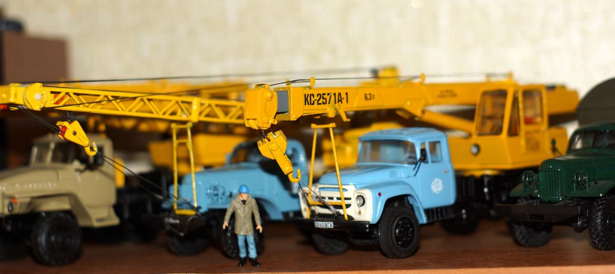

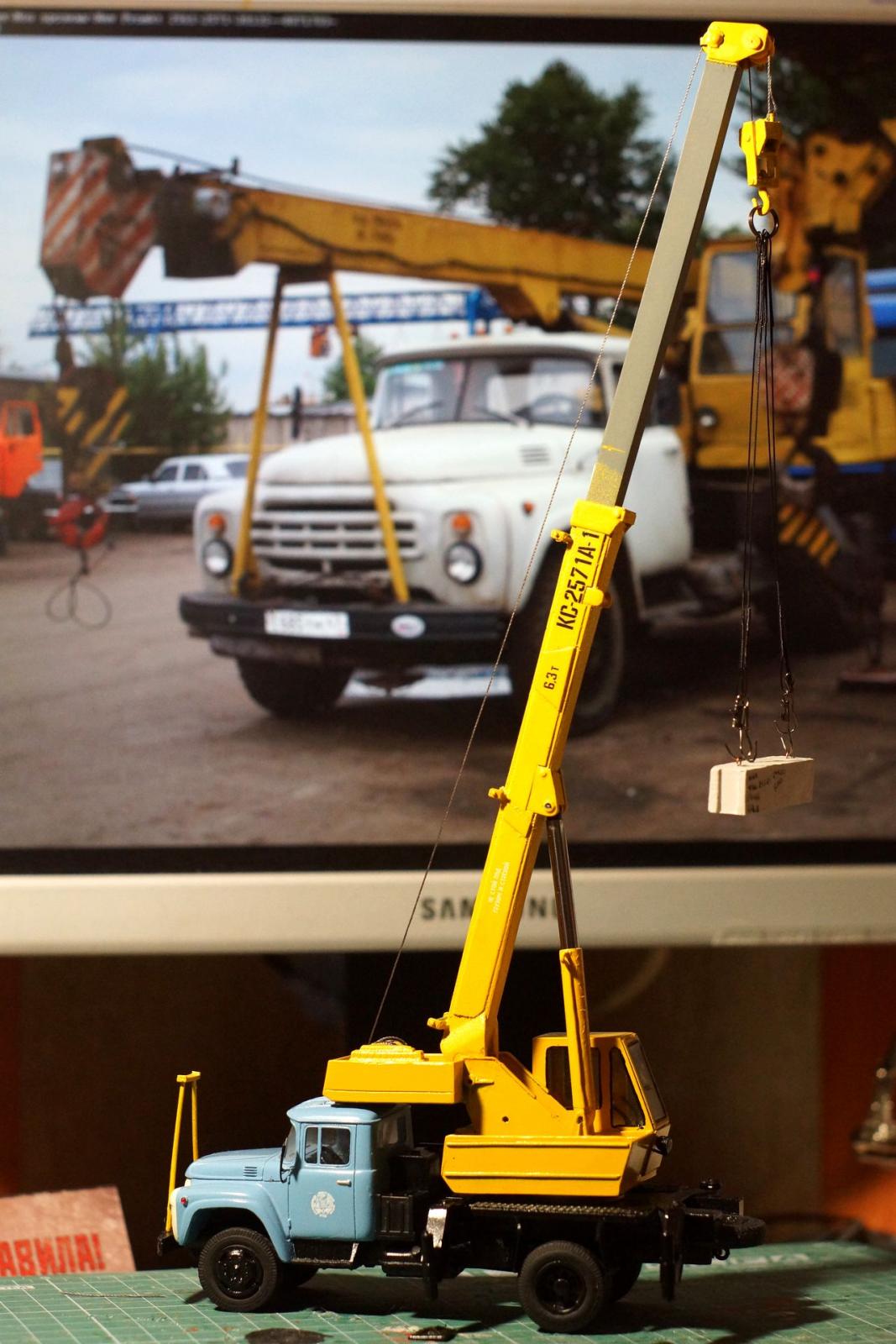

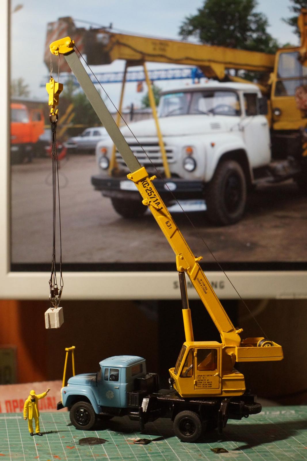

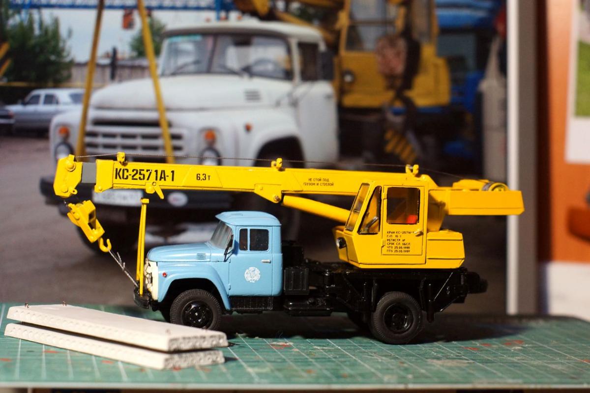

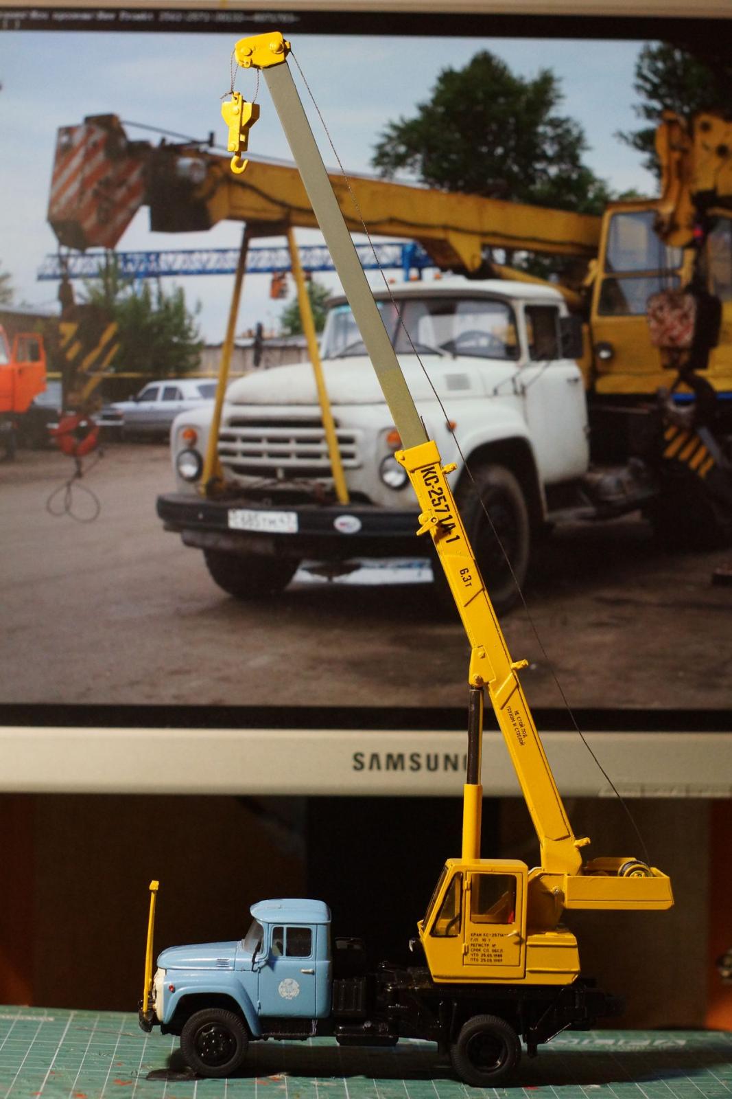

coles Опубликовано 11 сентября, 2014 Автор Жалоба Опубликовано 11 сентября, 2014 Еще немножко, еще чуть-чуть...(далее - по тексту))PS Учу, учу..... 4
SergeySPB Опубликовано 11 сентября, 2014 Жалоба Опубликовано 11 сентября, 2014 Сергей, отлично! Молодец! А резину бы Харьковскую... 1
coles Опубликовано 11 сентября, 2014 Автор Жалоба Опубликовано 11 сентября, 2014 Сергей, отлично! Молодец! А резину бы Харьковскую...Спасибо-стараюсь... А по резине - приобрету при случае...поменять потом - не проблема)
Anatoliy Опубликовано 11 сентября, 2014 Жалоба Опубликовано 11 сентября, 2014 Сергей! кран вышел отлично ! у меня на такой стадии всегда проблема -а стоит ли пачкать? уж очень хорошо смотрится! 1
Poganec Опубликовано 12 сентября, 2014 Жалоба Опубликовано 12 сентября, 2014 Пачкать стоит ,вон на фотке сверху какой поюзаный

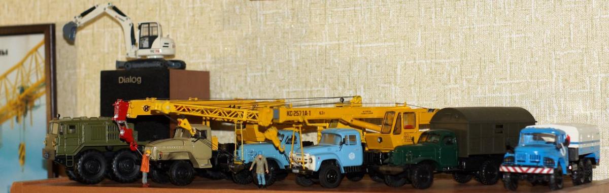

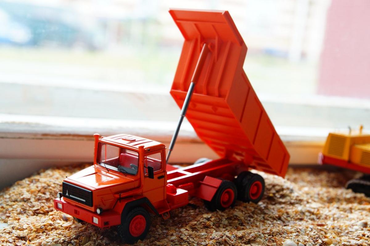

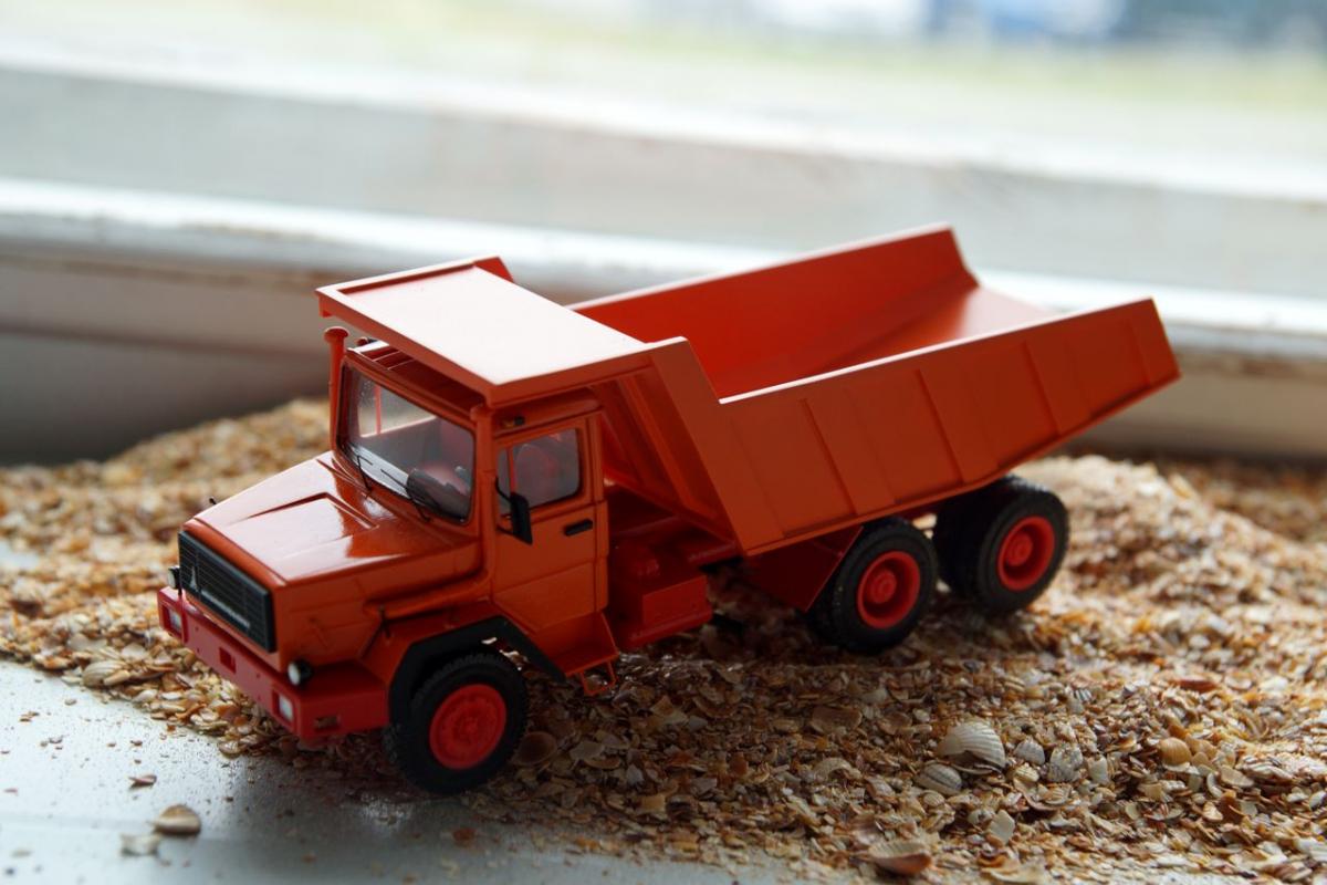

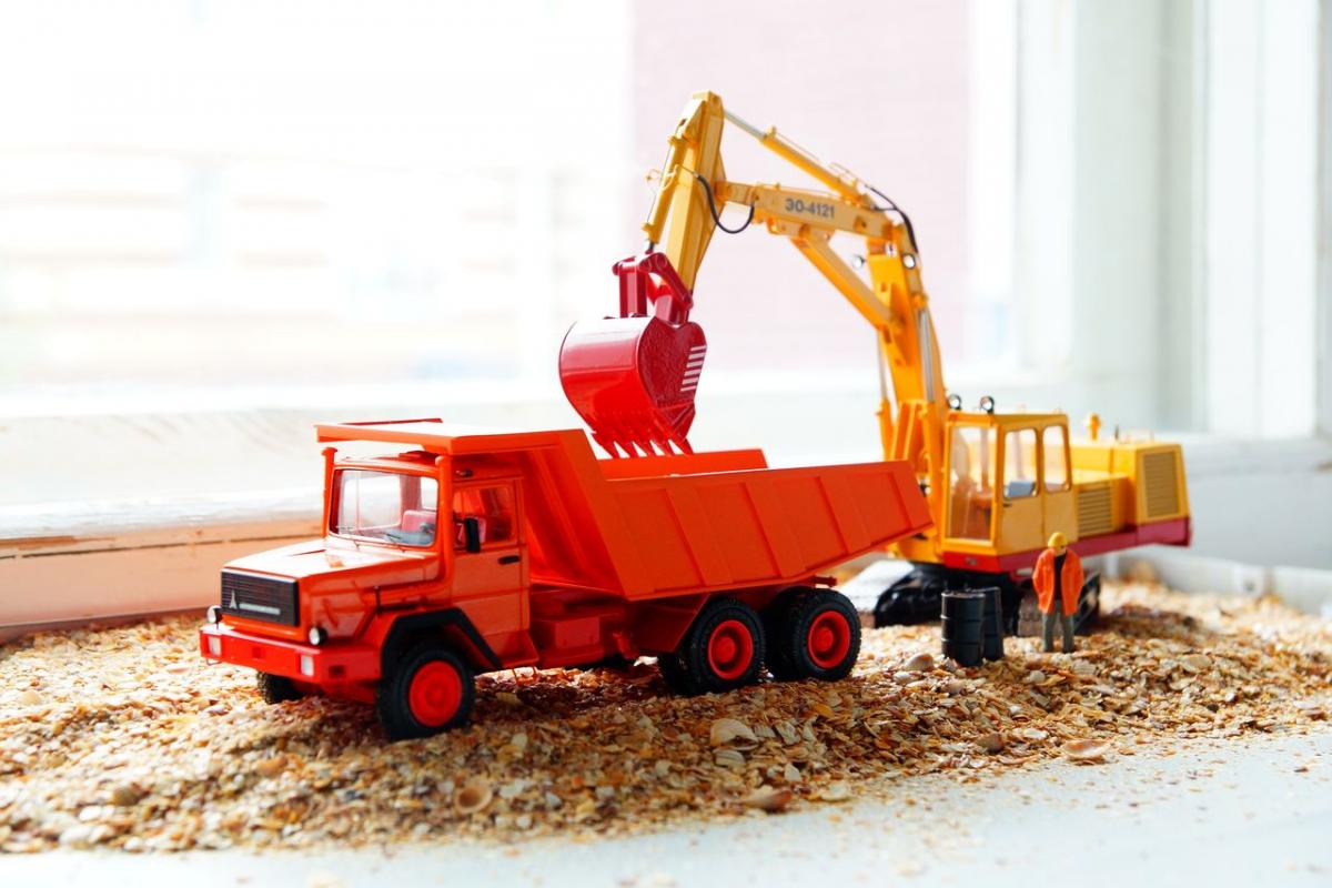

coles Опубликовано 15 сентября, 2014 Автор Жалоба Опубликовано 15 сентября, 2014 Пачкать стоит ,вон на фотке сверху какой поюзаныйда и это ,ждём .... Ну, это....КРАЗюку точно пачкать не буду - зря штоль на завод вчера денюжку перевел на Правильные колеса!?))Они пол цены КИТа КРАЗовского, блин, стоят....жалко пачкать....да и смысл тогда ставить копийную резину и пачкать ее...(тем более - как на фото))Да, и это...сильно не ждите....пока муза мимо пролетает..)PS А пока пару фото - в стационарном и ЗИЛовском исполнении)Запаска КРАЗОВская по сравнению с колесами ЗИЛа - это что-то)) 4
Tompfmych Опубликовано 15 сентября, 2014 Жалоба Опубликовано 15 сентября, 2014 PS А пока пару фото - в стационарном и ЗИЛовском исполнении)Запаска КРАЗОВская по сравнению с колесами ЗИЛа - это что-то))Только лапами по земле шкребет, а так ничего смотрится
Poganec Опубликовано 15 сентября, 2014 Жалоба Опубликовано 15 сентября, 2014 на Правильные колеса!?Если увидишь хоть раз правильные колёса в правильной тонировке ,то всё остальное кажется.уже не таким.А там и подставочку из гипса отольёшь,под колёса
