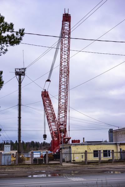

AmuseSBor Опубликовано 16 ноября, 2024 Автор Жалоба #32 Опубликовано 16 ноября, 2024 На базе, март 2024 3
Tehnar Опубликовано 16 ноября, 2024 Жалоба #33 Опубликовано 16 ноября, 2024 Какой смысл хранить собранным кран на базе?
AmuseSBor Опубликовано 17 ноября, 2024 Автор Жалоба #34 Опубликовано 17 ноября, 2024 Какой смысл хранить собранным кран на базе? Был собран для технического обслуживания и проведения испытаний. 1
