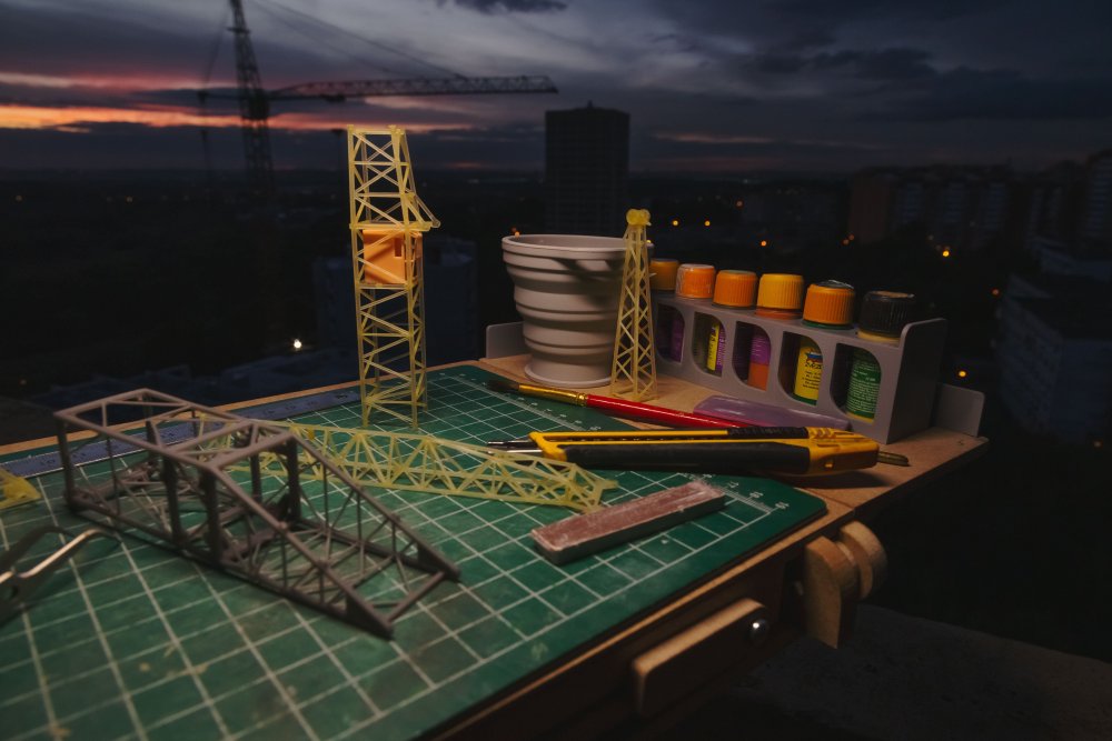

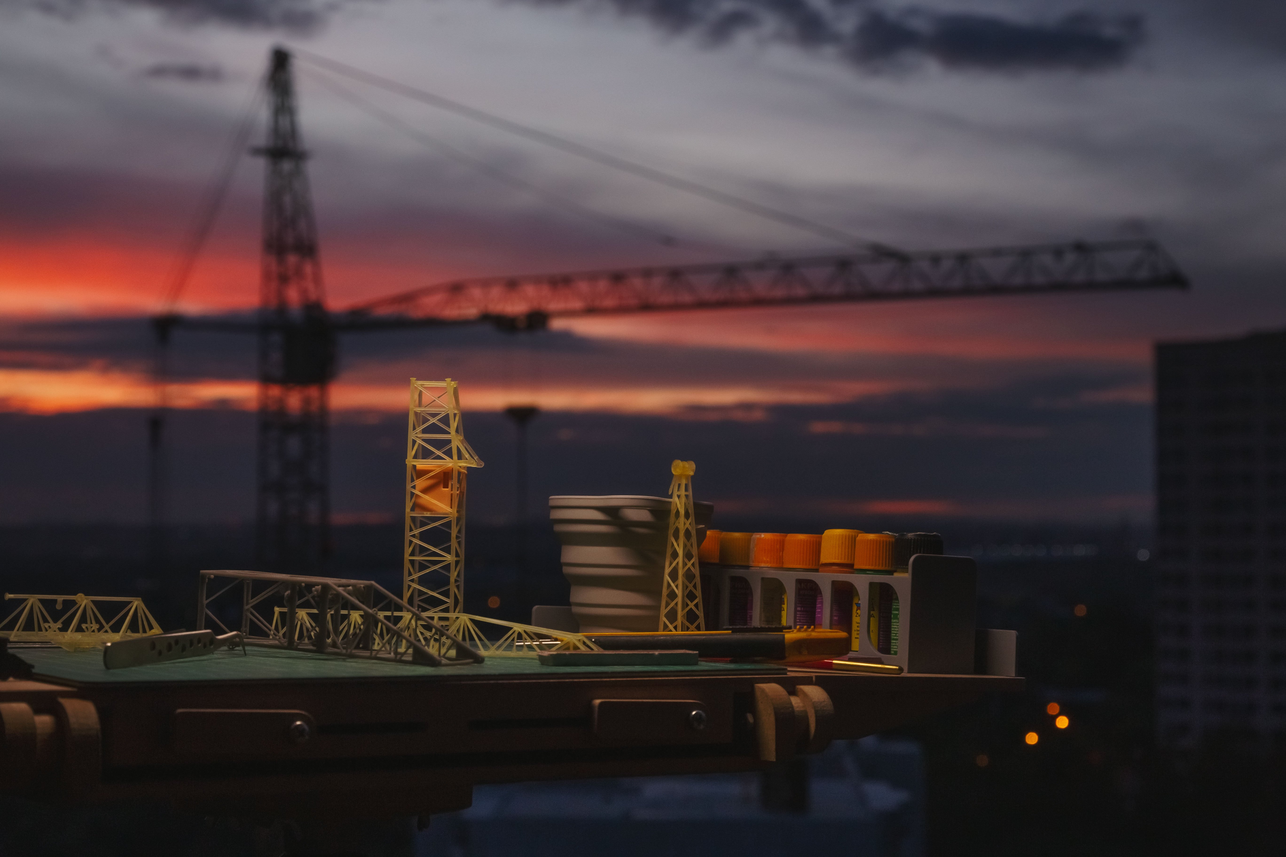

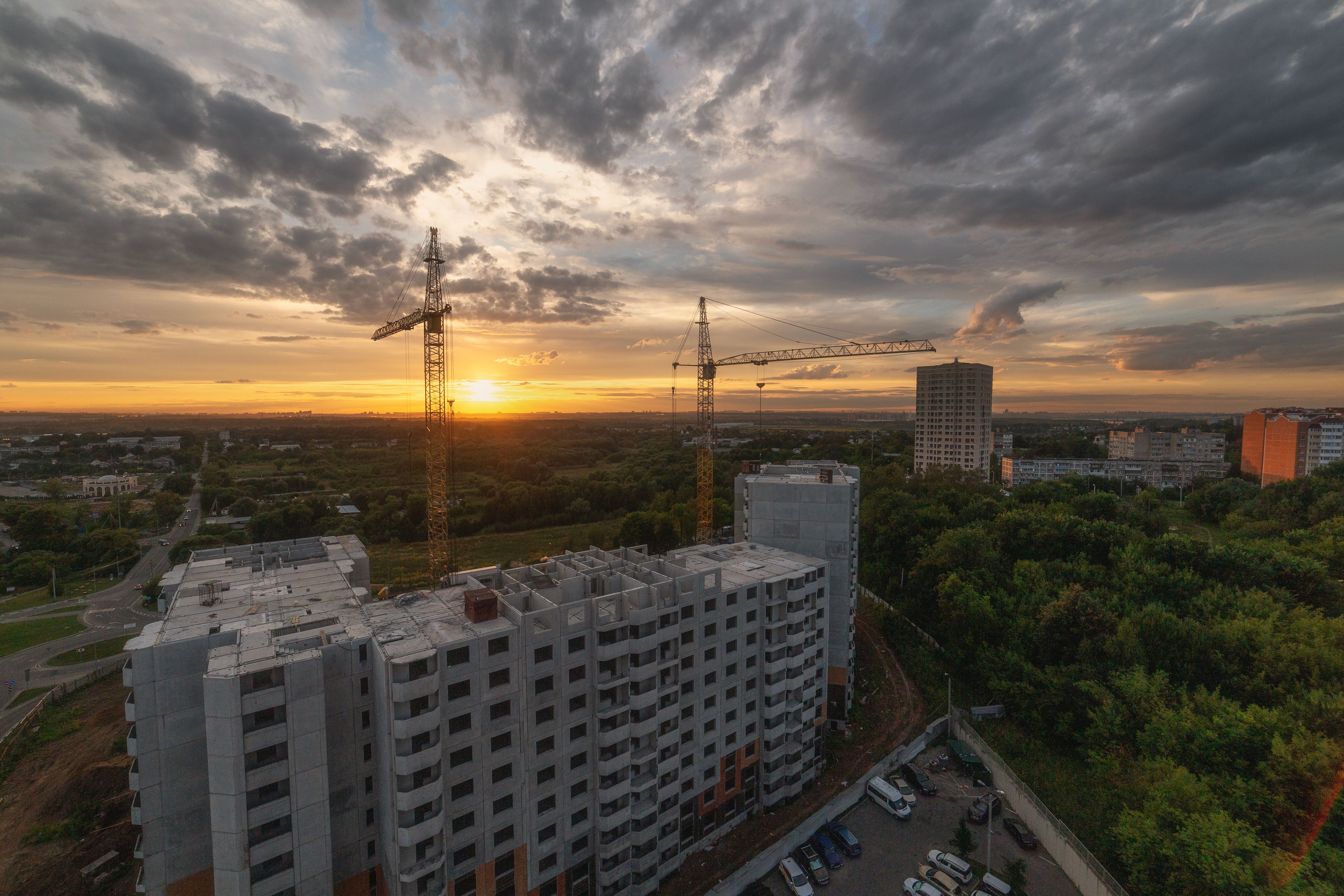

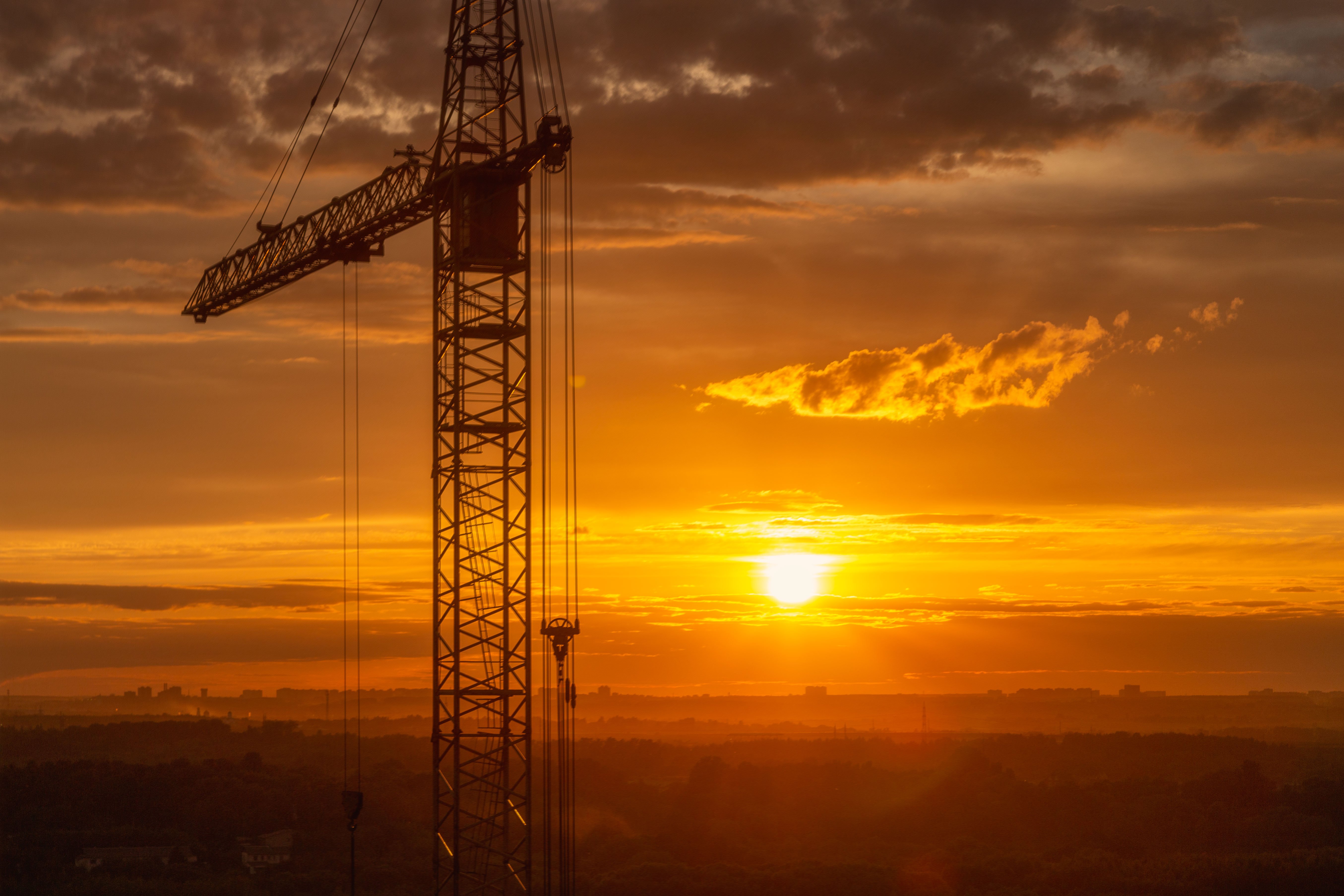

Михаил MI.J Опубликовано 18 августа Автор Жалоба #74 Опубликовано 18 августа Добавлю и сюда фото с первого моего пленэра. 😉 В начале августа съездил в Домодедово из Москвы ради этого вида! Ссылки на посты в ВК и ТГ: ВК - https://vk.ru/wall-16254662_642 ТГ - https://t.me/stroyka_mini/736 5

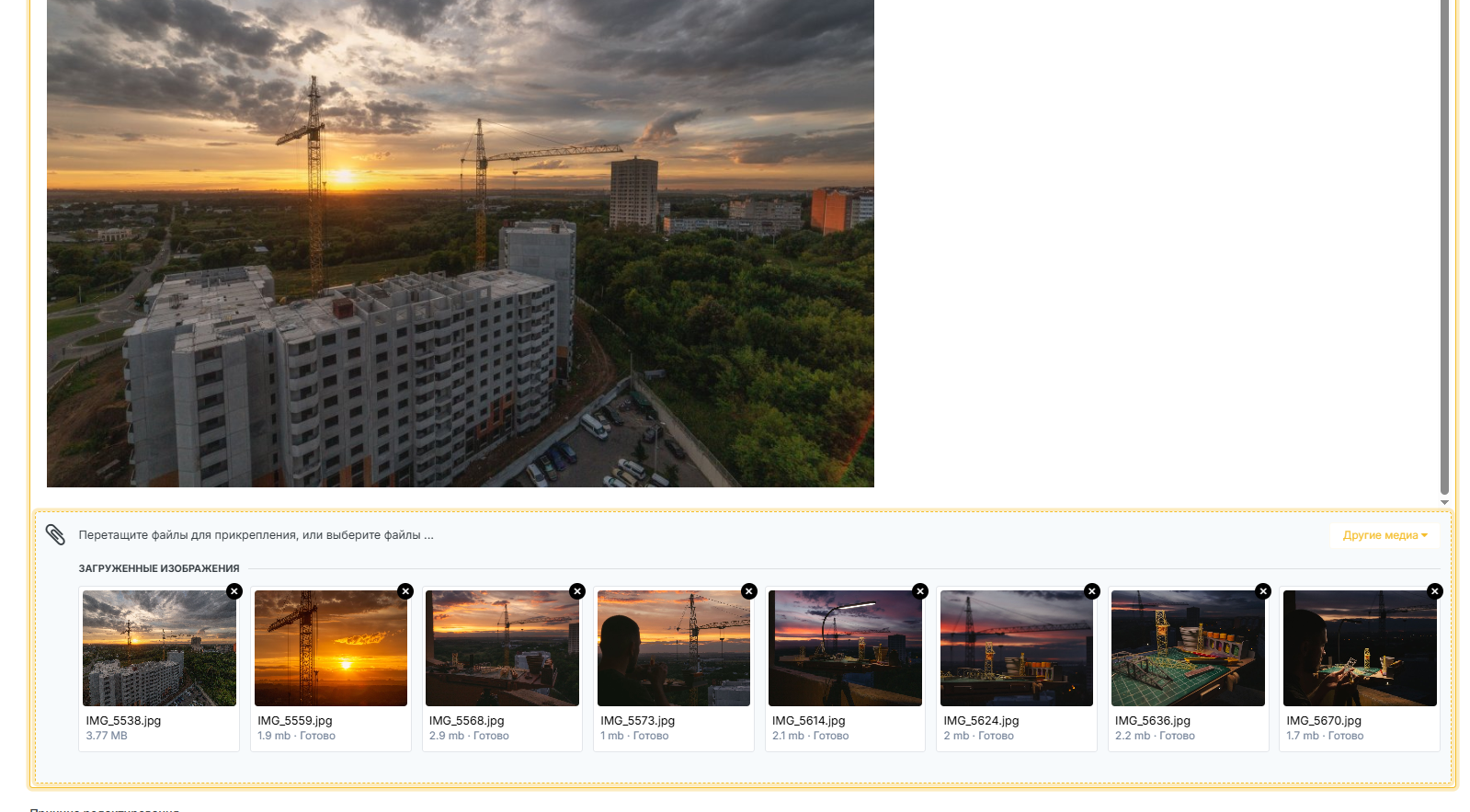

Михаил MI.J Опубликовано 18 августа Автор Жалоба #75 Опубликовано 18 августа Можете подсказать, как сюда выгружать фото, чтобы они после отправки отображались по порядку как на скриншоте? Поделитесь секретом 🙏
RadioactiveMeat Опубликовано 18 августа Жалоба #76 Опубликовано 18 августа 37 минут назад, Михаил MI.J сказал: Можете подсказать, как сюда выгружать фото, чтобы они после отправки отображались по порядку как на скриншоте? Поделитесь секретом 🙏 Я пока нашел только один способ - в нужном порядке вставлять их в сообщения (нажимая на картинку в разделе "загруженные изображения") 1
Sabaka Опубликовано 18 августа Жалоба #77 Опубликовано 18 августа Я выбираю каждое фото последовательно, выбираю 10-20 штук и загружаю. А если выбрать скопом выделением, то они могут хаотично разместиться. Сейчас тебе надо удалить фото из сообщения и вручную добавить в нужной последовательности через энтер. Энтер что бы каждое фото с новой строки вставлялось и был пробел между фото. 1
