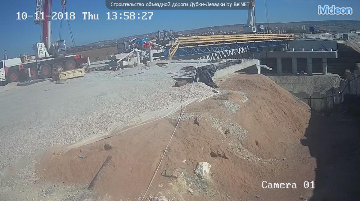

Тележки поехали назад одновременно сразу две, при этом лебедка вращается по часовой стрелке.
Интересно на том стороне стоит еще одна небольшая лебедка которая их тянет?
Пересмотрел вчерашние скриншоты, судя по синхронному перемещению, тележки после первой балки обратно тянул МКАТ-40.

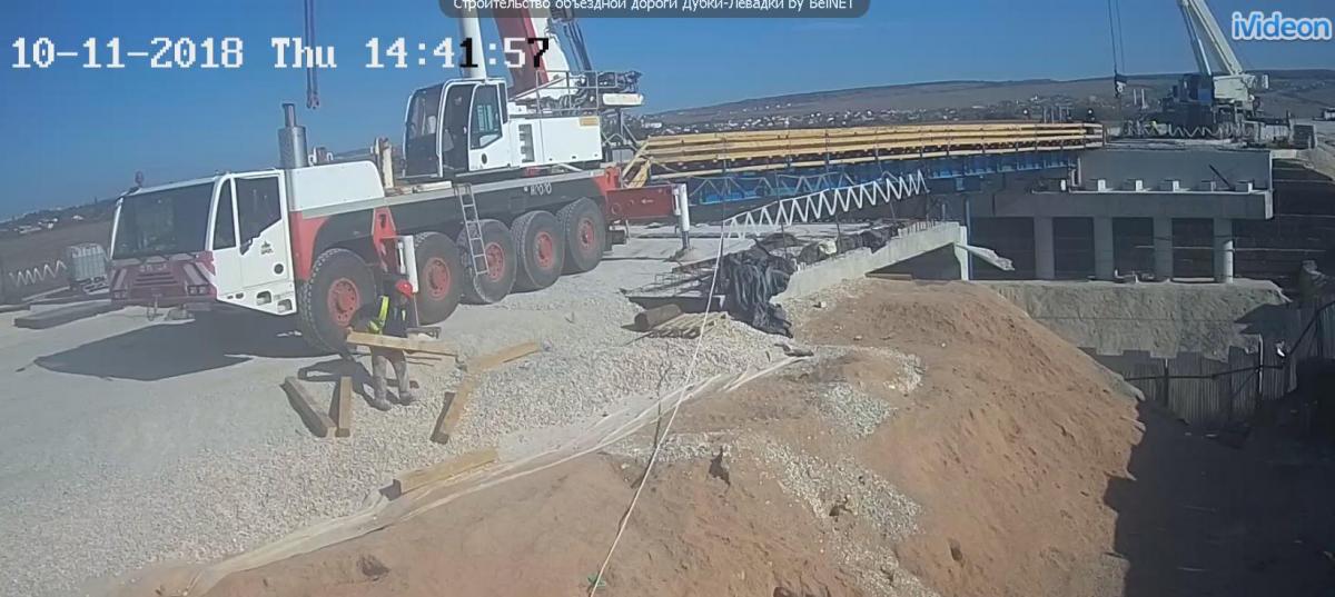

Погнали фотоотчет. Из того, что запомнил - тащили систему назад экскаватором-погрузчиком, две телеги соединены между собой тросом, трактор тянет заднюю телегу, та вторую за собой. Рельсы смазывают каким-то жидким маслом. Перед монтажом обестачивается контактная сеть, монтеры сети в это время тоже приезжают и выполняют какие-то свои плановые работы. Общее впечатление - видно, что процесс налажен.

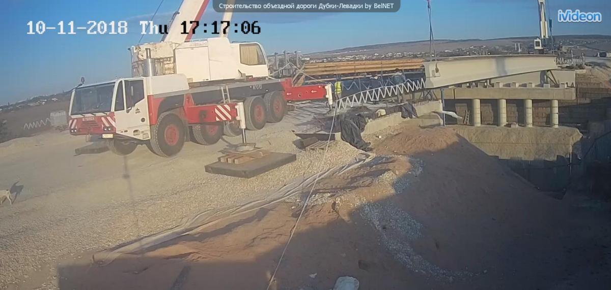

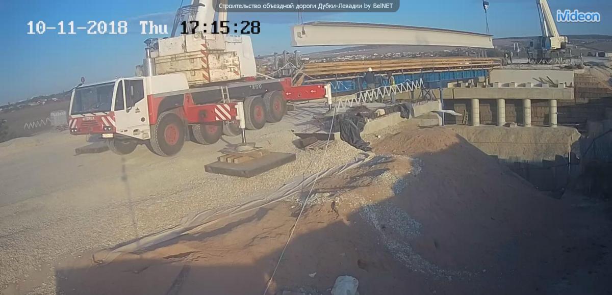

Итак одну половину моста собрали, краны переставляются на вторую половину.
Забавно, что ближний кран "разбирает" сам машинист (стропует блоки противовеса переносит на землю вылезает отцепляет и т.п.)

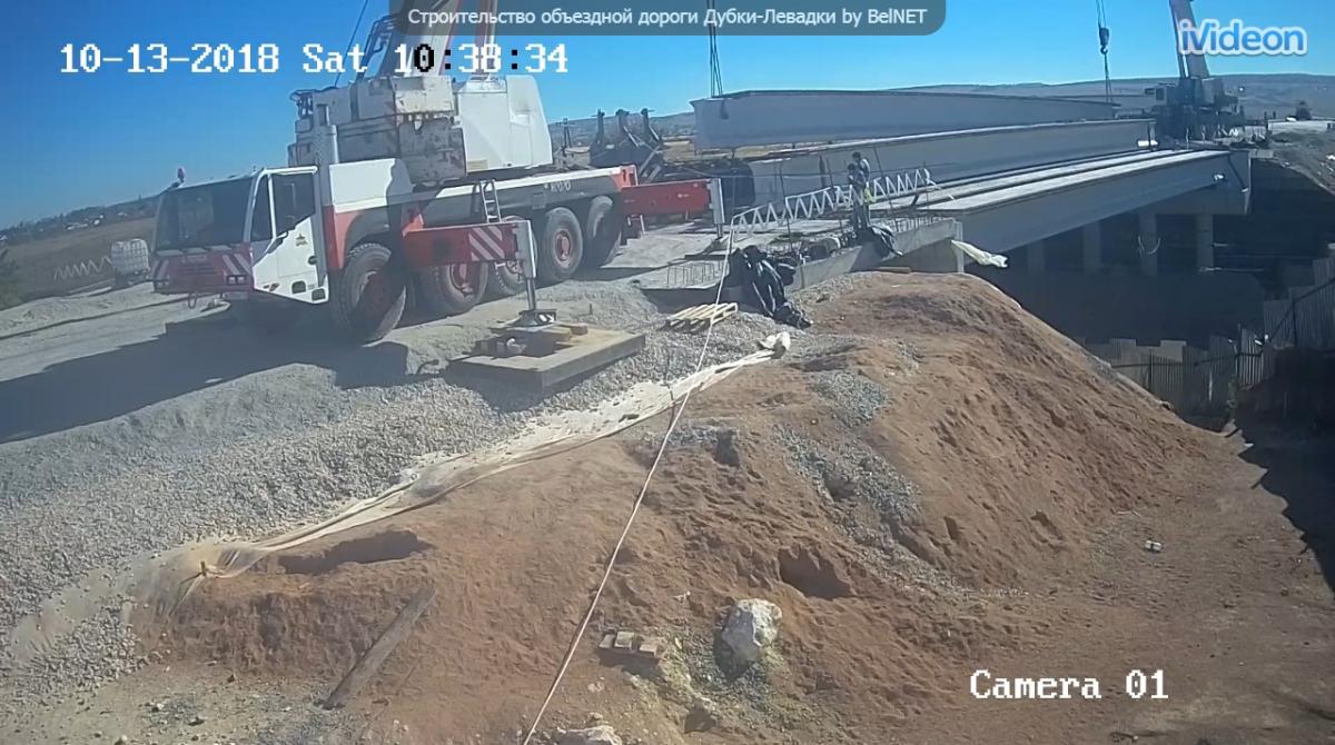

Вот он

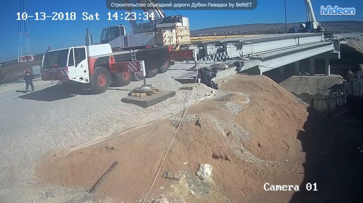

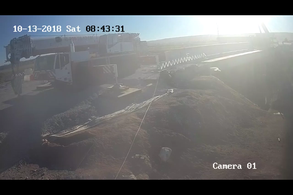

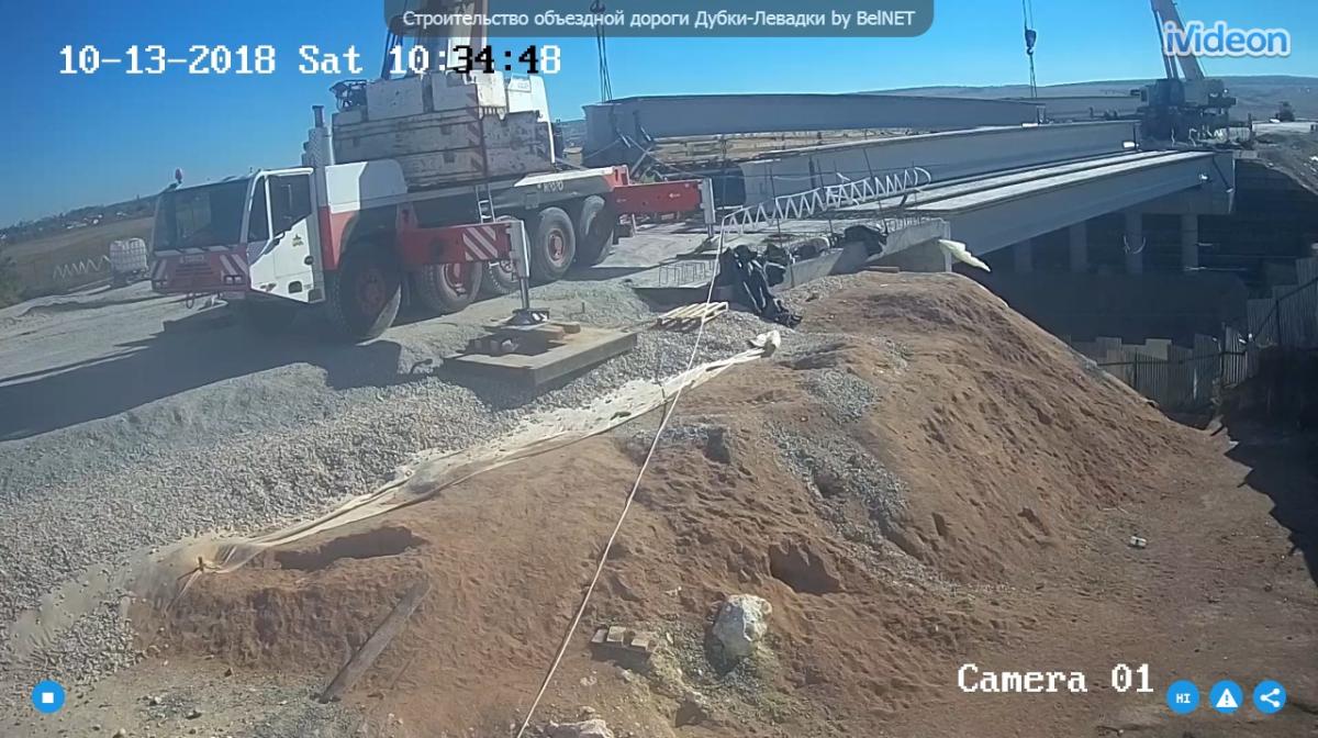

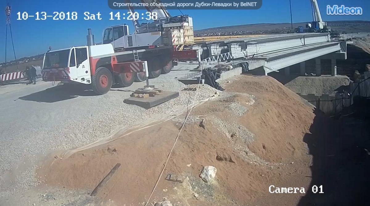

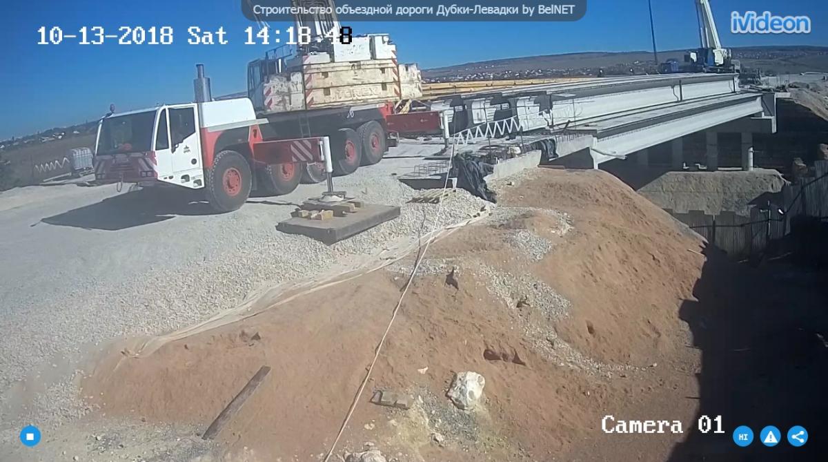

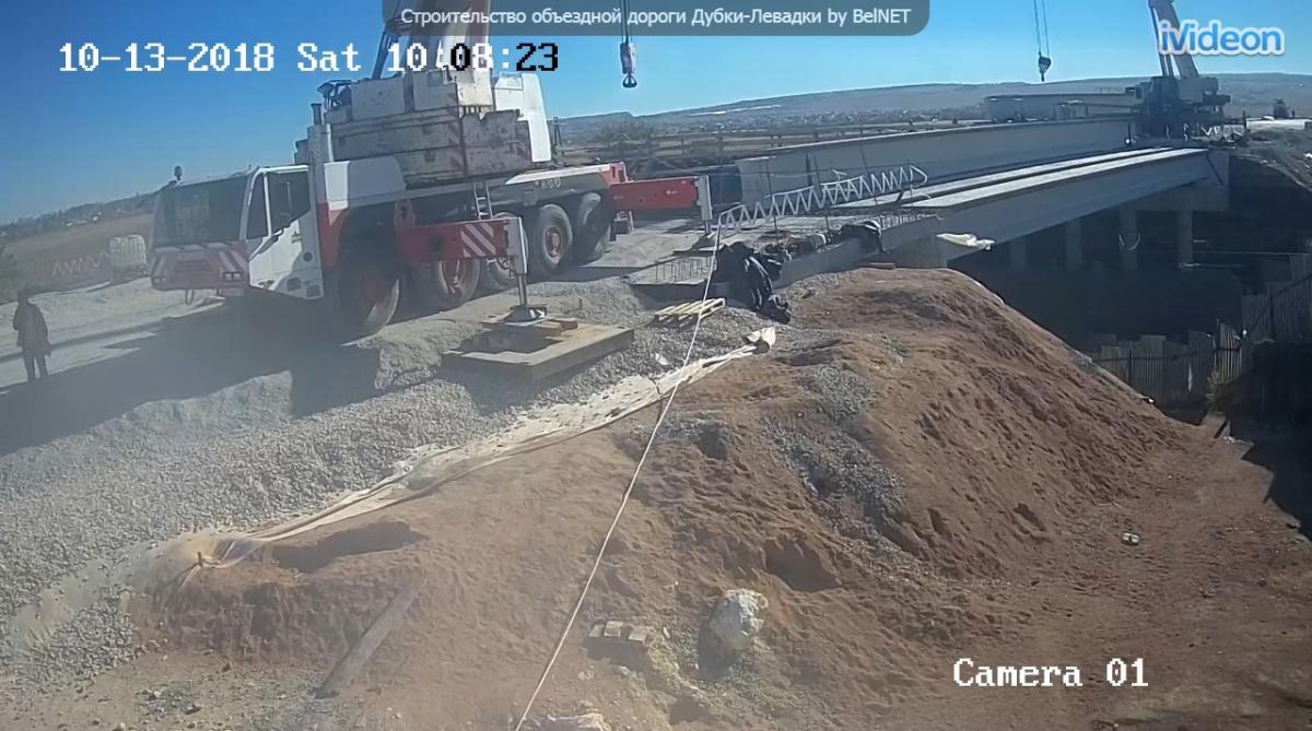

Первая балка второй половины. В таком свете бы поснимать, надеюсь в субботу еще не закончат.
Думаю закончат сегодня т.е. в пятницу

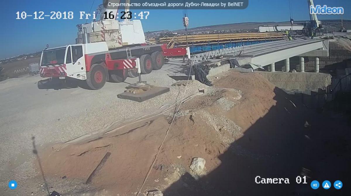

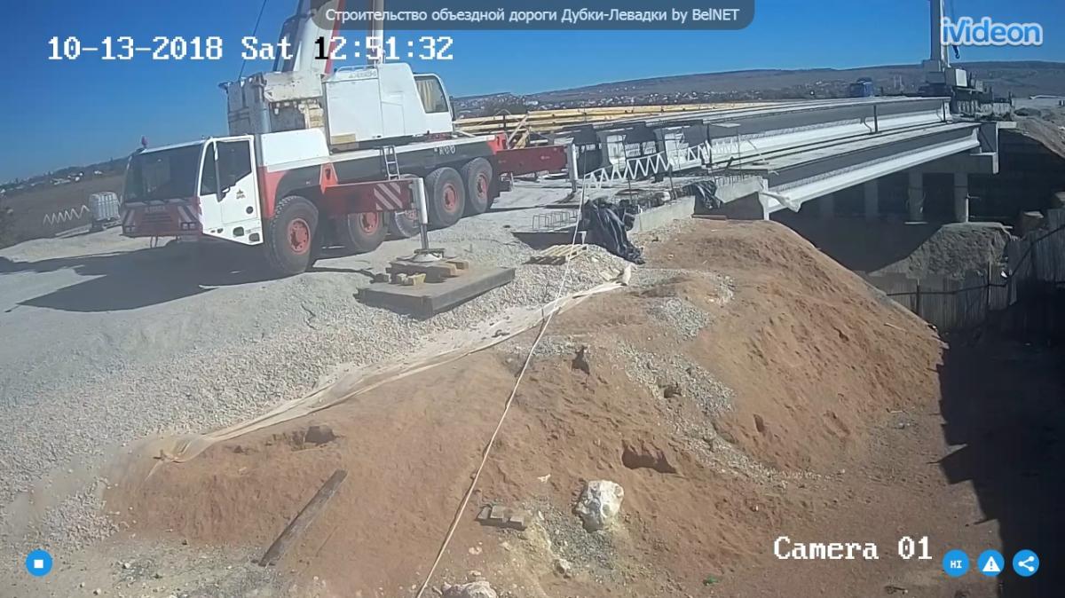

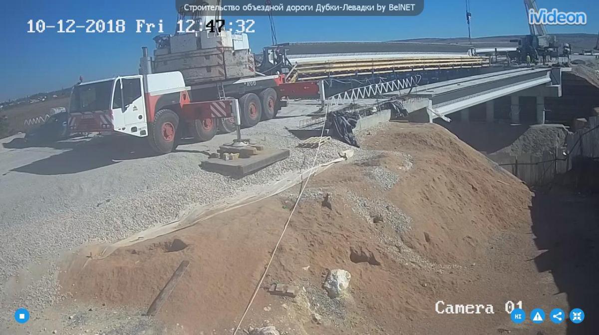

Сейчас 12:50 две балки смонтировано, третья балка в воздухе
Четвертую уже подвезли.
Всего на этой половине уместится пять балок.
Временный мост быстро не демонтируют нужно снимать рельсы, шпалы, лебедку.
Кроме того эти два крана врятли справятся с демонтажом т.к. монтировал его 250 тонный кран.
Скорее всего сейчас смонтируют 5 балок, краны уедут, затем закончат дальнюю половину моста (забетонируют стыки, сделают примыкания к опорам может даже асфальт уложат)
После этого или во время этого пригонят снова 250тонный кран демонтируют временный мост, а дальше уже как обсуждали выше загонят на новый мост тралл с балкой и переложат двумя кранами
Учитывая сколько времени доводили до ума мост на пересечении с шоссе (смонтировали с декабре, а асфальт положили в сентябре) на этот процесс уйдет не один месяц.

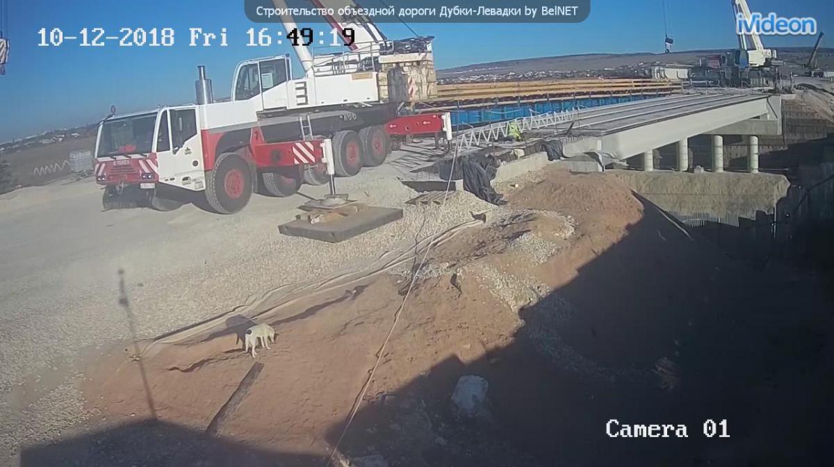

Четвертая и пятая балка

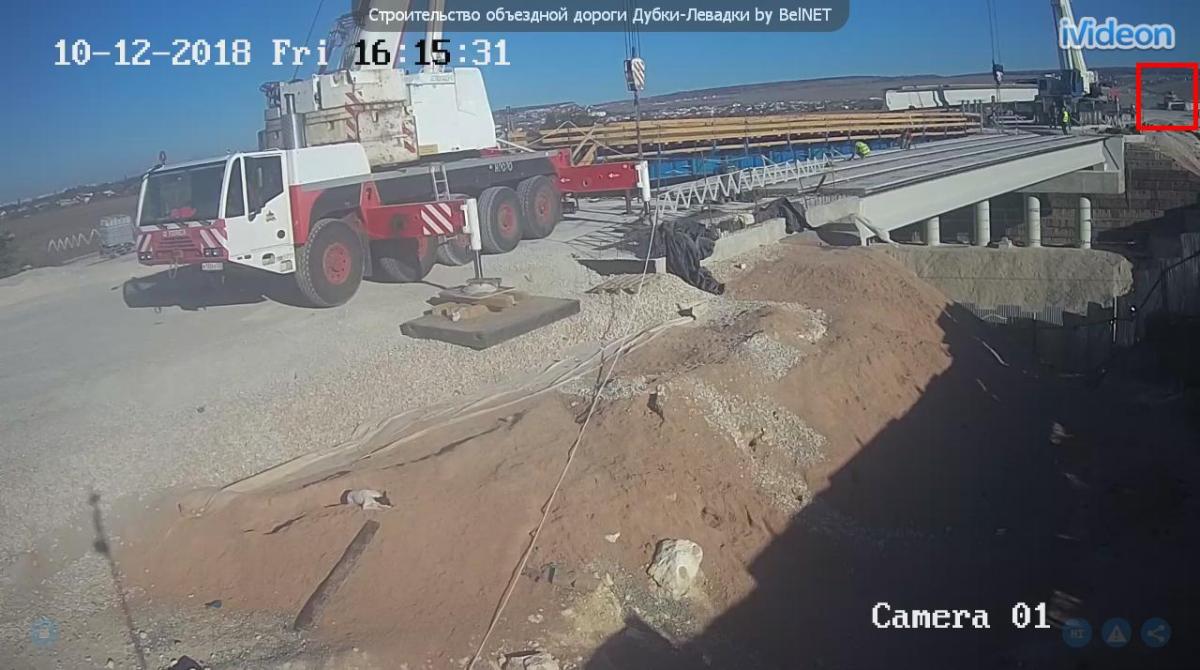

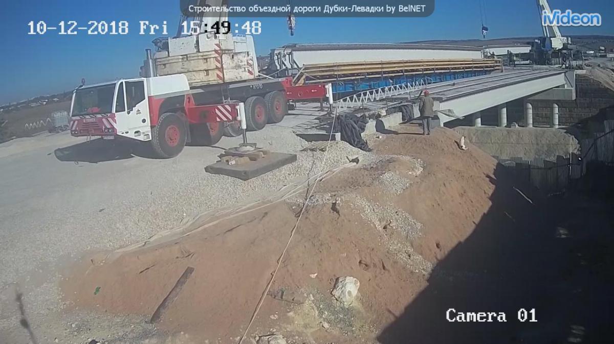

Похоже нас ждет "продолжение банкета" на этом скрине видно, что "Январец" на погрузке балок переставляется к следующей балке, а это значит что ожидается очередная погрузка, а учитывая что сейчас перегружается последняя пятая балка то куда денут следующую хороший вопрос :rolleyes:
Видимо очередное нестандартное решение, положат балку сверху на смонтированный участок?
Так, что Алексей есть вероятность что в субботу удастся чтото еще посмотреть :grin:
Все равно в субботу сгоняю, поснимаю с воздуха, и так, что получится. Продолжение видоса сниму, т.к. тот еще не смонтировал. Кстати считал, что 250-тонник приезжал из-за того, что еще не была готова площадка непосредственно возле опор, он монтировал МИК-П на большом вылете. Но если он же приедет разбирать - я только за :rolleyes:
Учитывая то что мы видим сейчас, возможно у них другое решение:
Допустим переложить временный мост двумя кранами на дальнюю половину моста из балок и в дальнейшем разобрать ее там на части и вывезти, а опору выдернуть Liebherrом с другого "берега".
