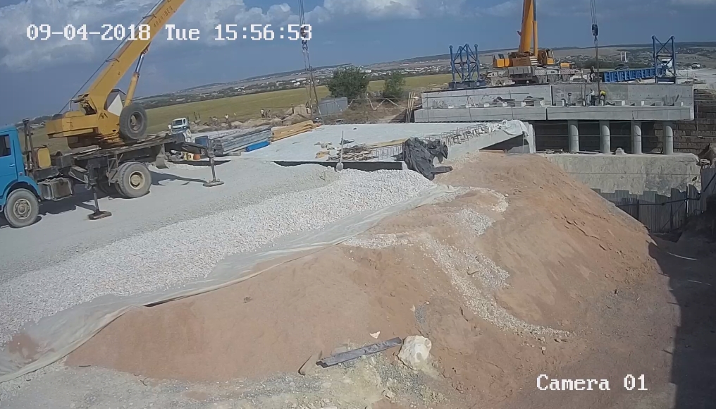

Tompfmych Опубликовано 4 сентября, 2018 Автор Жалоба #161 Опубликовано 4 сентября, 2018 Либхером на ригель поставили две опоры из трубы, на ближний ригель чуть ранее поставили автокраном тоже две. 2

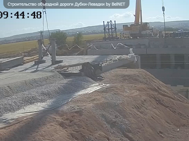

Tompfmych Опубликовано 5 сентября, 2018 Автор Жалоба #163 Опубликовано 5 сентября, 2018 Технологическая опора во всей красе 1

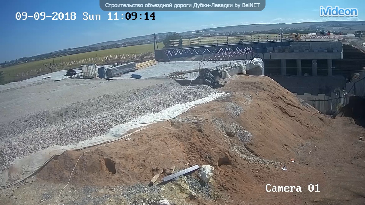

Alex178rus Опубликовано 9 сентября, 2018 Жалоба #170 Опубликовано 9 сентября, 2018 Идет неспешная подготовка установили ограждение 1
Tompfmych Опубликовано 9 сентября, 2018 Автор Жалоба #171 Опубликовано 9 сентября, 2018 Идет неспешная подготовка установили ограждениеИнтересно, что практически все готово к операции, но до сих пор не установлены опорные части

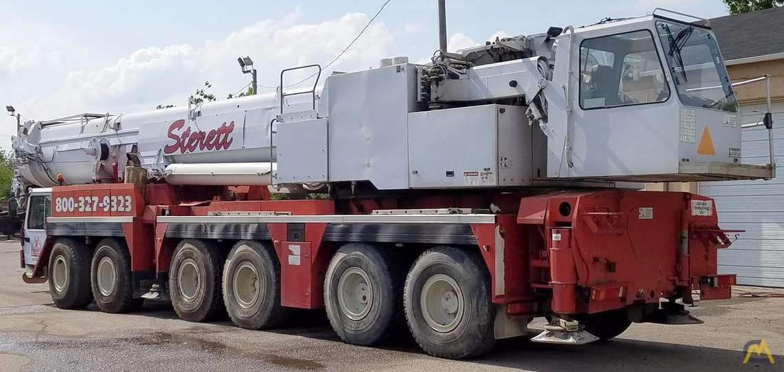

Alex178rus Опубликовано 12 сентября, 2018 Жалоба #177 Опубликовано 12 сентября, 2018 У него 6 осей, значит LTM1300. Их кран LTM 1400 на Севастопольской ТЭЦ работал. Поспорю У 1300 кабина не сбоку а разворачивается назад в тоанспортном положении, чего у данного коана не видим. Также у 300тонника два цилиндра подьеме стрелы, а тут один.(См фото LTM1300 ниже) У 1250 также 6 осей (см ссылку выше с фотками)1400 крупнее у него больше осей и другая конструкция противовеса По поводу поставить кран вниз. Слишком сложно нужно готовить там для него площадку, сьезд, также думаю с РЖД нужно будет согласовывать "окна" т к он скорее всего будет мешать поездам.
AmuseSBor Опубликовано 12 сентября, 2018 Жалоба #178 Опубликовано 12 сентября, 2018 Поспорю У 1300 кабина не сбоку а разворачивается назад в тоанспортном положении, чего у данного коана не видим. Также у 300тонника два цилиндра подьеме стрелы, а тут один.(См фото LTM1300 ниже) Пишешь про первое поколение liebherr ltm 1300-6.1сейчас же есть уже второе поколение liebherr ltm 1300-6.2 с одним гидроцилиндром подъема стрелы и кабиной крановой установки с левой стороны.Но на скринах все же 250-й вероятнее всего. 1

melwin89 Опубликовано 12 сентября, 2018 Жалоба #180 Опубликовано 12 сентября, 2018 Поспорю У 1300 кабина не сбоку а разворачивается назад в тоанспортном положении, чего у данного коана не видим. Также у 300тонника два цилиндра подьеме стрелы, а тут один.(См фото LTM1300 ниже)У 1250 также 6 осей (см ссылку выше с фотками)1400 крупнее у него больше осей и другая конструкция противовесаДа, видимо так. Посмотрел на количество осей, а на остальное внимание не обратил, и новый модельный ряд меня сбил . На сайте liebherr из модельного ряда сейчас есть LTM1250-5.1 (5 осей), тут тогда получается старая модель LTM1250-6.2(которой уже нет на сайте).Красно-белый это LTM1300-6.1,а у модели LTM1300-6.2(которую я предположил)кабина так же сбоку и один гидроцилиндр.Вот для сравнения LTM1300-6.2(слева) и LTM1250-6.2.Про LTM1400 я знаю, что он совсем другой. Написал для справки, что не один их кран трудится в Крыму. 2
