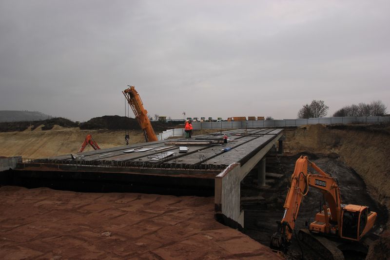

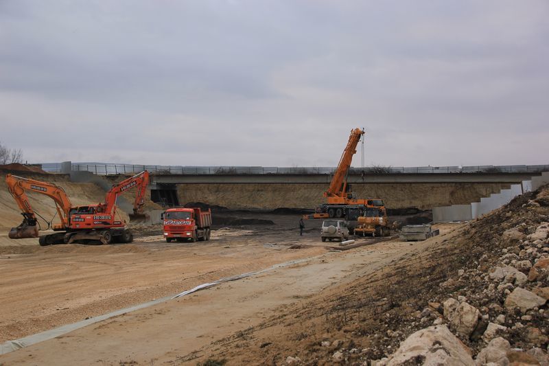

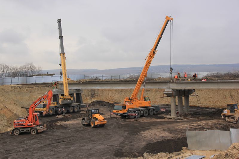

Alex178rus Опубликовано 6 июля, 2018 Жалоба #141 Опубликовано 6 июля, 2018 Также пока искал нашел старое видео монтажа балок предыдущего моста И заметка с фоткамиhttp://www.c-inform.info/news/id/60405 1

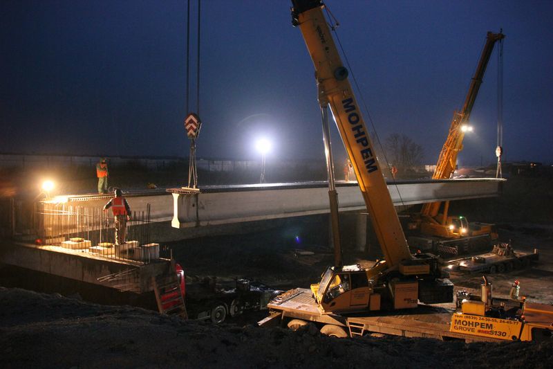

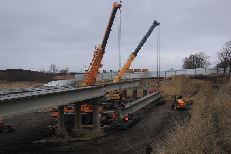

melwin89 Опубликовано 6 июля, 2018 Жалоба #142 Опубликовано 6 июля, 2018 глупый вопрос: а почему нельзя смонтировать, так как показано на этом видео:Двумя кранами с разных береговНа видео балки пролетом 15 м, на строящемся путепроводе 33 м.Можно закинуть и одним, как я писал, но кран должен быть большой г/п.Двумя автокранами здесь нет смысла работать.

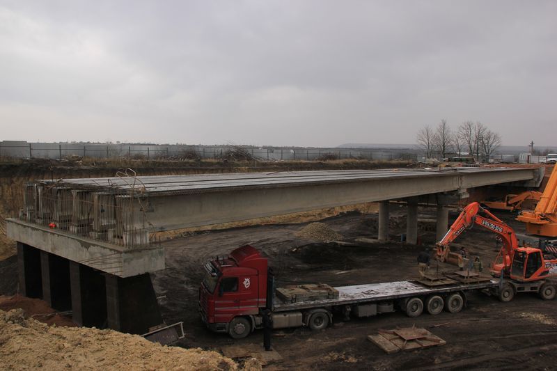

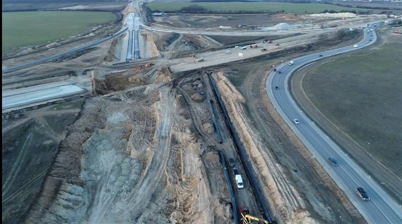

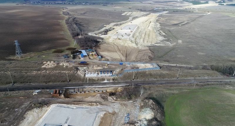

melwin89 Опубликовано 2 августа, 2018 Жалоба #150 Опубликовано 2 августа, 2018 Свежий облет. Все балки для путепровода над ж/д завезены. 1

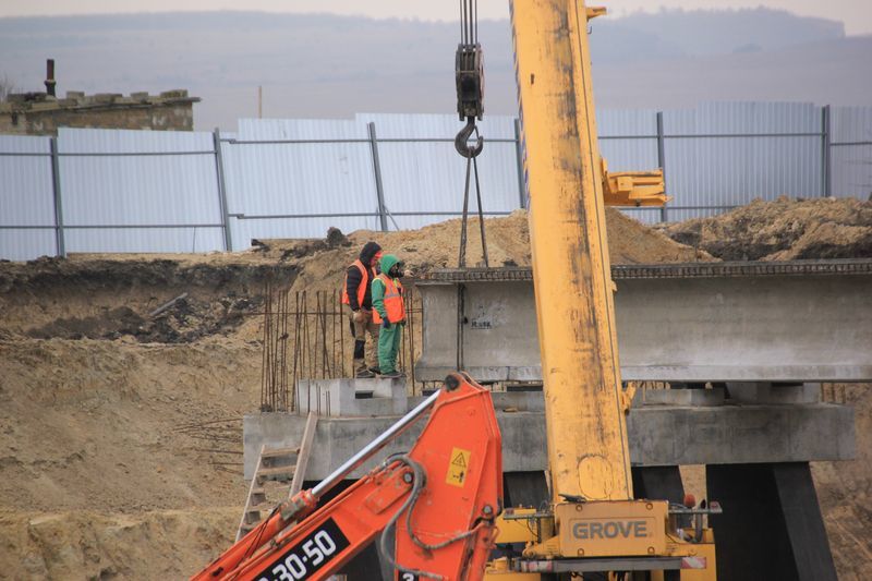

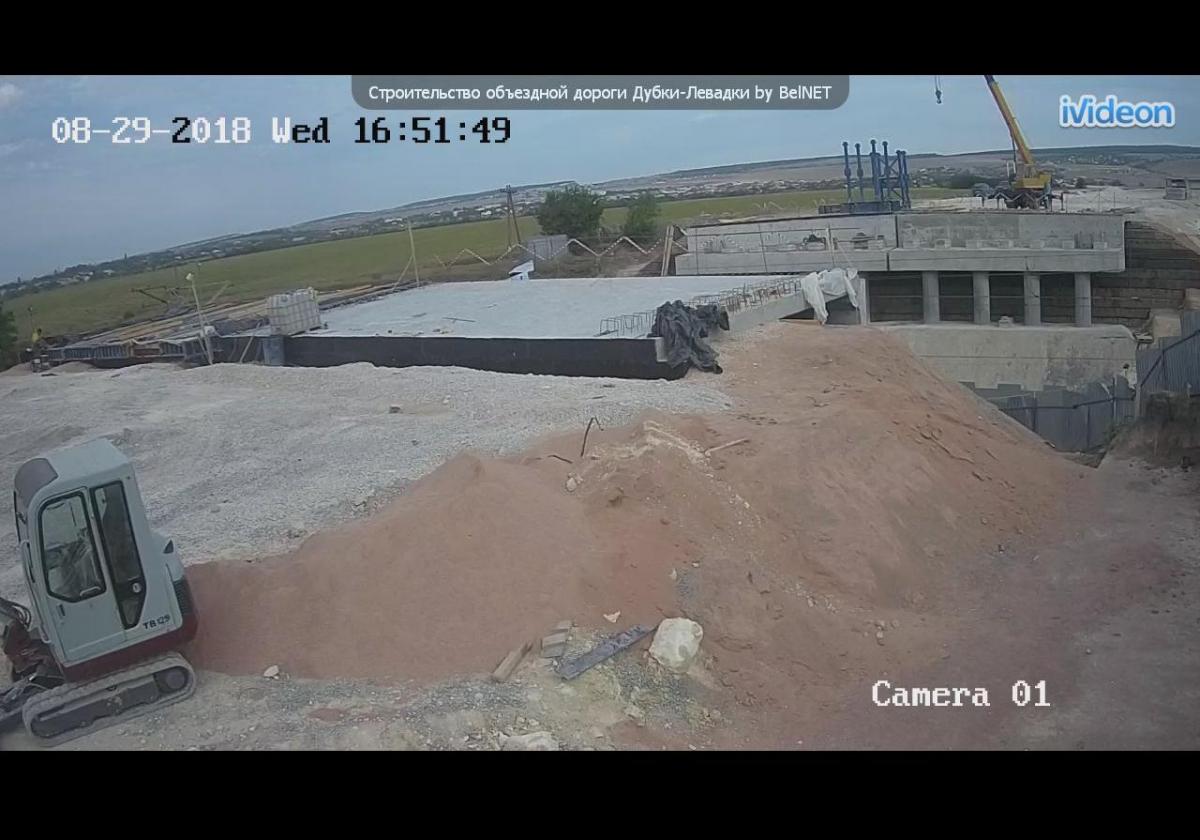

melwin89 Опубликовано 9 августа, 2018 Жалоба #151 Опубликовано 9 августа, 2018 Сегодняшние снимки с веб-камер.У путепровода над ж/д привезли металлоконструкции(балки). Пока непонятно, для чего их будут использовать.
Alex178rus Опубликовано 9 августа, 2018 Жалоба #152 Опубликовано 9 августа, 2018 Может балки будут надвигать? А это привезли оснастку?
melwin89 Опубликовано 13 августа, 2018 Жалоба #153 Опубликовано 13 августа, 2018 Может балки будут надвигать? А это привезли оснастку?Возможно, например таким краномhttp://www.youtube.com/watch?v=yFqnsH194_E 3

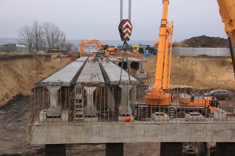

melwin89 Опубликовано 28 августа, 2018 Жалоба #154 Опубликовано 28 августа, 2018 Собирают металлоконструкции на переходной плите 3
Alex178rus Опубликовано 29 августа, 2018 Жалоба #155 Опубликовано 29 августа, 2018 Пока конструкции похожи на инвентарные подставки, которые применяют при сборке металлоконструкций в мостостроении.Может быть монтаж будет проходить таким образом:1. поставят подставку в середине пролета2. двумя кранами насколько хватает вылета положат балку одним концом на подставку, а другим концом на плиту.3. один кран встает ближе к краю, второй переезжает на другую сторону и берет конец балки с подставки.4. далее двумя кранами перемещают балку дальше и опускают на опоры.
melwin89 Опубликовано 30 августа, 2018 Жалоба #156 Опубликовано 30 августа, 2018 Пока конструкции похожи на инвентарные подставки, которые применяют при сборке металлоконструкций в мостостроении.Может быть монтаж будет проходить таким образом:1. поставят подставку в середине пролета2. двумя кранами насколько хватает вылета положат балку одним концом на подставку, а другим концом на плиту.3. один кран встает ближе к краю, второй переезжает на другую сторону и берет конец балки с подставки.4. далее двумя кранами перемещают балку дальше и опускают на опоры.Да, собрали МИК-С. Будем наблюдать дальше. Если по такому сценарию, то надо три крана, а то придется ездить каждый раз туда-сюда 6 км. 1
melwin89 Опубликовано 2 сентября, 2018 Жалоба #157 Опубликовано 2 сентября, 2018 Собрали длиннющий пакет(как пишут на SSC МИК-П). По количеству ребер на нем получается 32 метра.Может быть еще один вариант.1) Установка 32 м пакета на 2 опоры из МИК-С.2) Установка ж/б балки на тележки и продольное перемещение по пакету.3) Подъем с тележек двумя автокранами, расположенными на разных сторонах путепровода, и установка в проектное положение.В общем вопросов еще больше))) Ждем продолжения работ. 2
