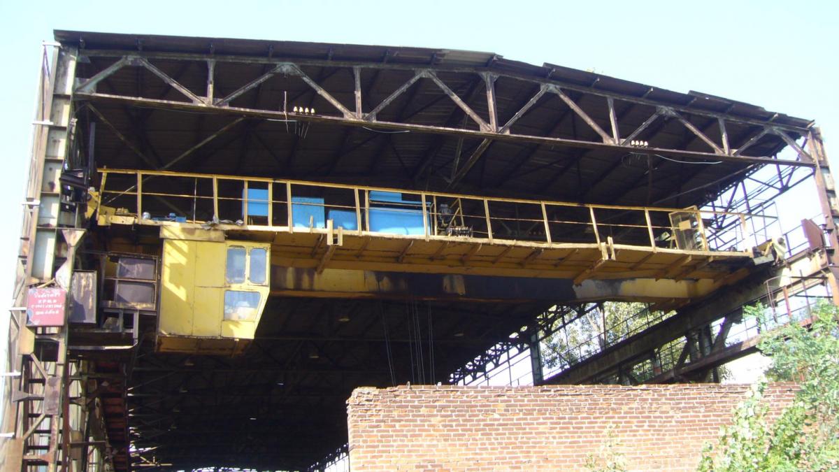

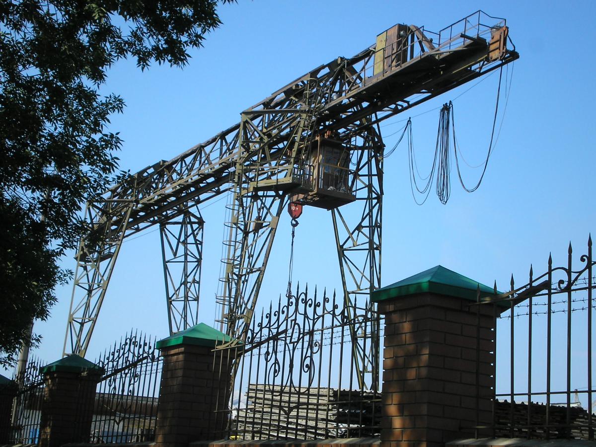

Честно сказать я без понятия ,что это за агрегат.Задействован он в демонтаже автомобильного моста .Как работает то же особого понятия не имею.Знаю что у него 2 тележки и 2 подкатных (одну видим ,а другая на другом конце снята)

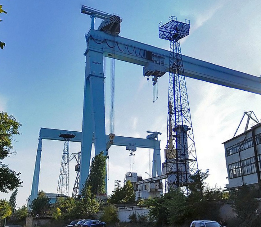

есть какие догадки насчет козлового на заднем плане? похож на кс 50-42, но что то высоковат)
Согласен. У серийного крана козлового КС50-42 (Изготовитель ЗЭМЗ г .Запорожье) высота подъема 14,5м, (расстояние от УГР до пола кабины 12647, высота кабины с кондиционером 2492), т.е. кабина почти под пролетным строением. На указанном вами фото – это расстояние достаточно большое (долго из кабины на мост забираться).

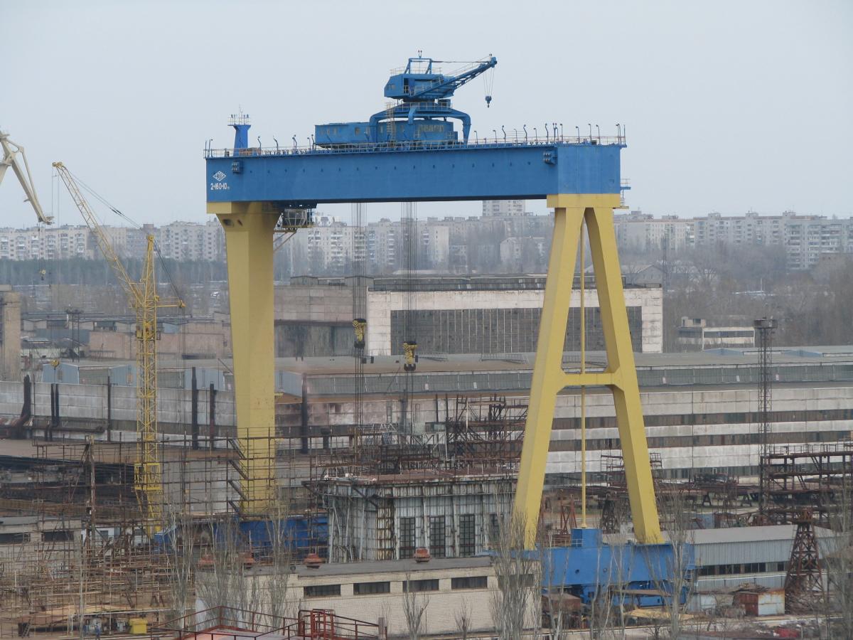

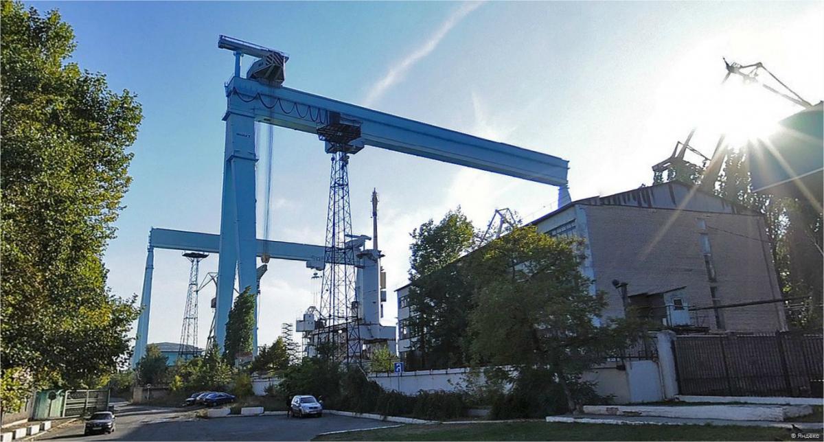

Вот такой есть кран. При увеличении видно грузоподъемность 2х160+10т и предположительно эмблему завода изготовителя. Возможно кто то ее и узнает.
Если, не сложно, вырежьте из оригинала кусок с эмблемой, в голове крутится но так не могу вспомнить. Это Херсон? Или "Океан"?
Правильно крутиться, это Николаев завод "Океан"
подскажите, а какие ещё существуют модели козловых кранов с передвижной башней сверху?
