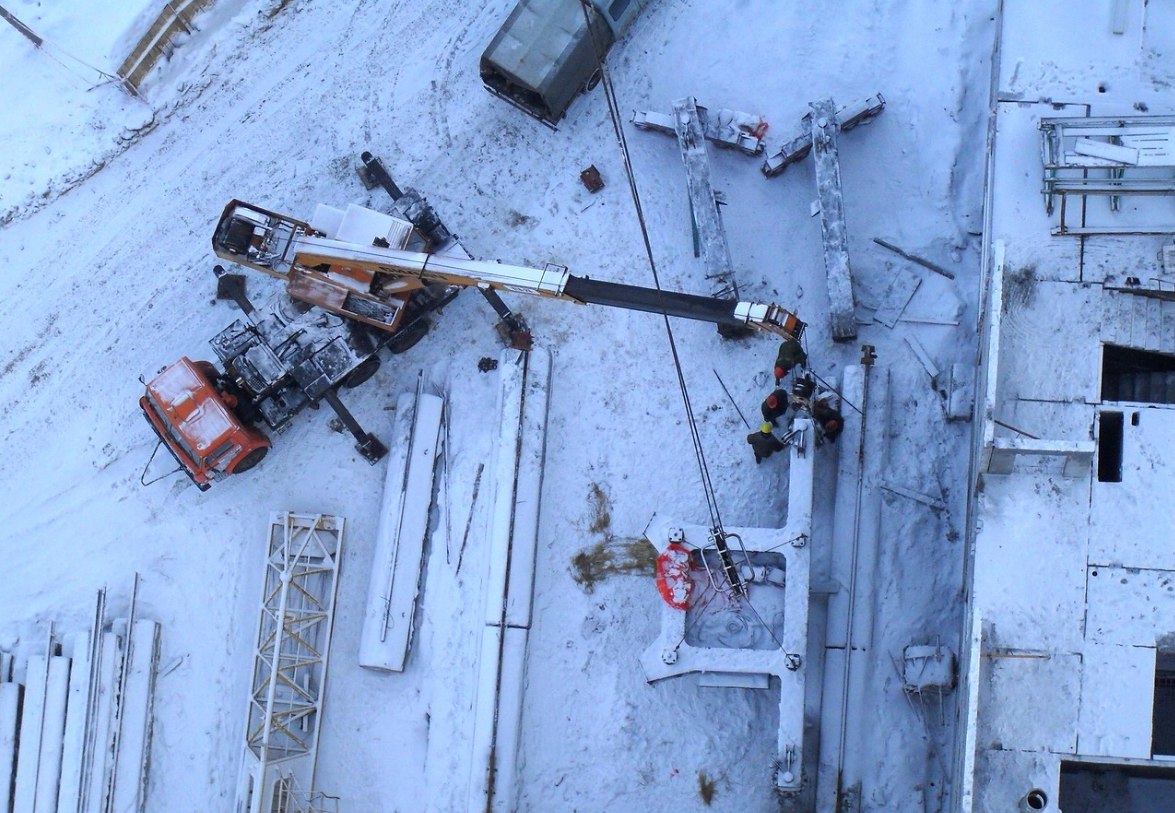

uyRA Опубликовано 18 марта, 2017 Жалоба #2326 Опубликовано 18 марта, 2017 ...уж я то знаю,десять дней-не спеша собирал с бригадой монтажников кран......тот же коллектив,что и в обзоре Евгения...https://tcfs.ru/index...montazh-kb-674/ 1
uyRA Опубликовано 18 марта, 2017 Жалоба #2327 Опубликовано 18 марта, 2017 ...остальные снимки в альбоме: https://fotki.yandex.ru/next/users/jozeef/album/197626/view/545680?page=6 1

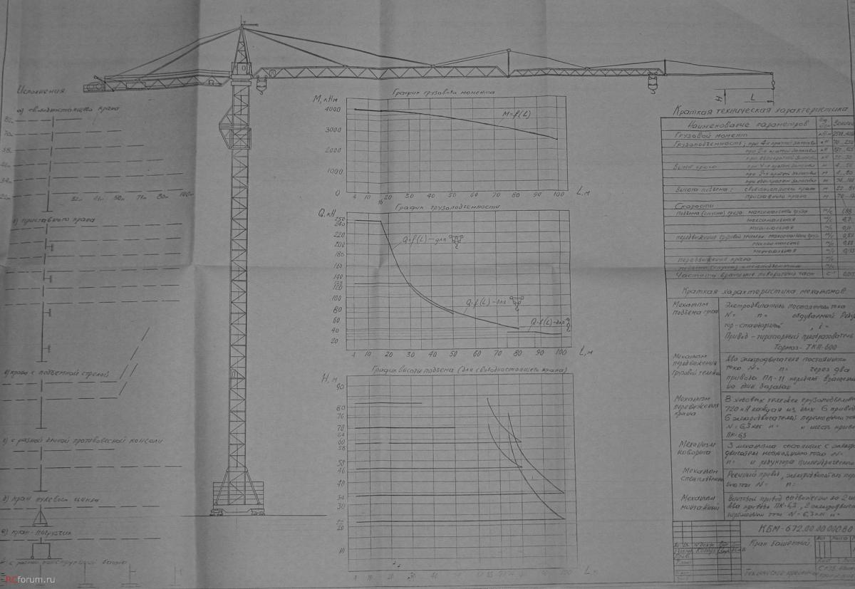

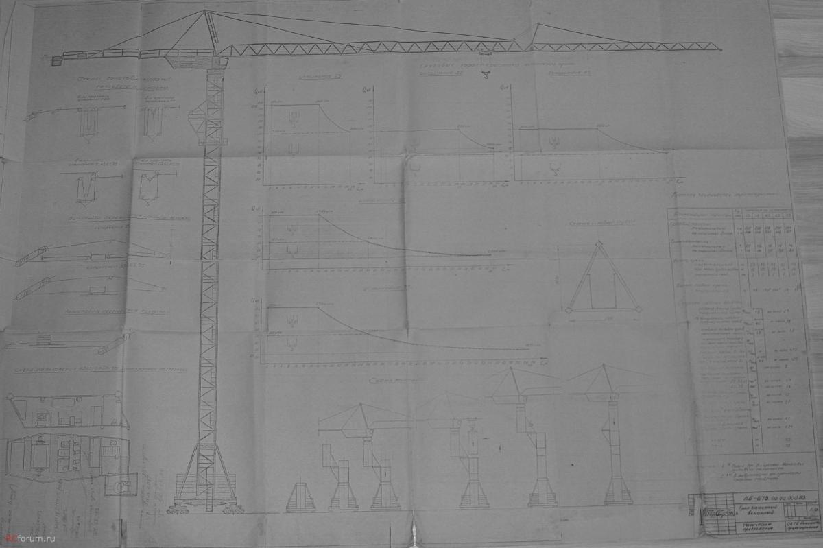

tyriniv Опубликовано 22 марта, 2017 Жалоба #2337 Опубликовано 22 марта, 2017 Посмотрел последние чертежи, блииииин гениальный простая идея наращивания, грамотно уравновесь и все При проектировании современных кранов считаю важными следующие критерии:1. Долговечность и надёжность используемых при изготовлении материалов.2. Удобство транспортирования и складирования монтажных марок изделия.3. Простота монтажа (демонтажа), эксплуатации и обслуживания.4. Высокие скорости работы.5. Грузовые характеристики, соответствующие весам поднимаемых грузов среднестатистической городской строительной площадки. Мегаконструкции в гражданском массовом строительстве вовсе не нужны по-большому счёту, мегакраны используются при строительстве мегасооружений, их и создают для таких целей собственно.
kranist Опубликовано 22 марта, 2017 Жалоба #2338 Опубликовано 22 марта, 2017 Посмотрел последние чертежи, блииииин гениальный простая идея наращивания, грамотно уравновесь и все Такую систему применяли RICHIER еще в 60-х.
Flanker_tu Опубликовано 28 марта, 2017 Жалоба #2339 Опубликовано 28 марта, 2017 Такую систему применяли RICHIER еще в 60-х. прошу подробностей или видео по этой схеме наращивания. В интернете что-то пока не попались на глаза такая инфа
kranist Опубликовано 29 марта, 2017 Жалоба #2340 Опубликовано 29 марта, 2017 Вот к примеру такое...weitz_kl.pdf 5
